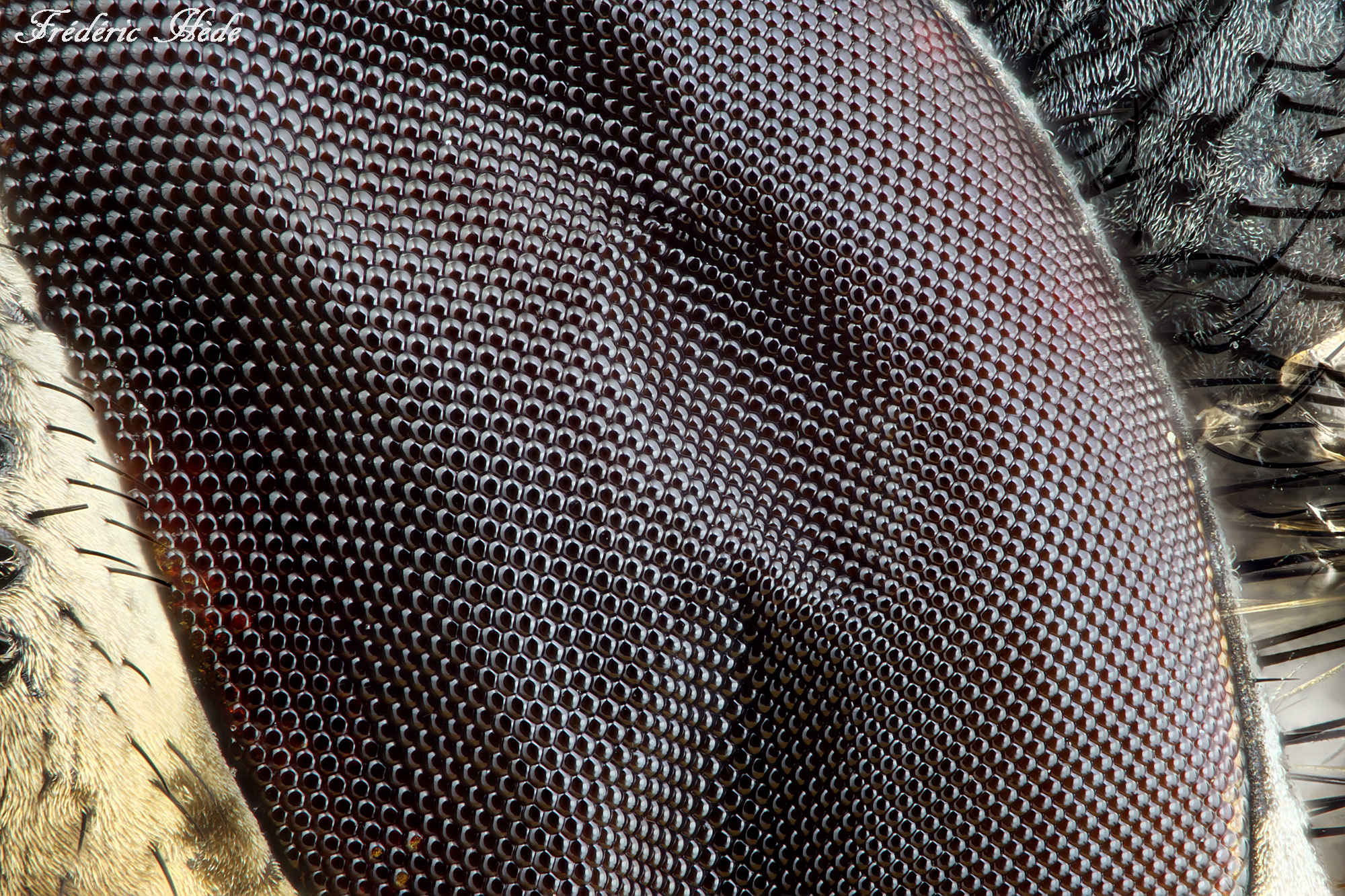

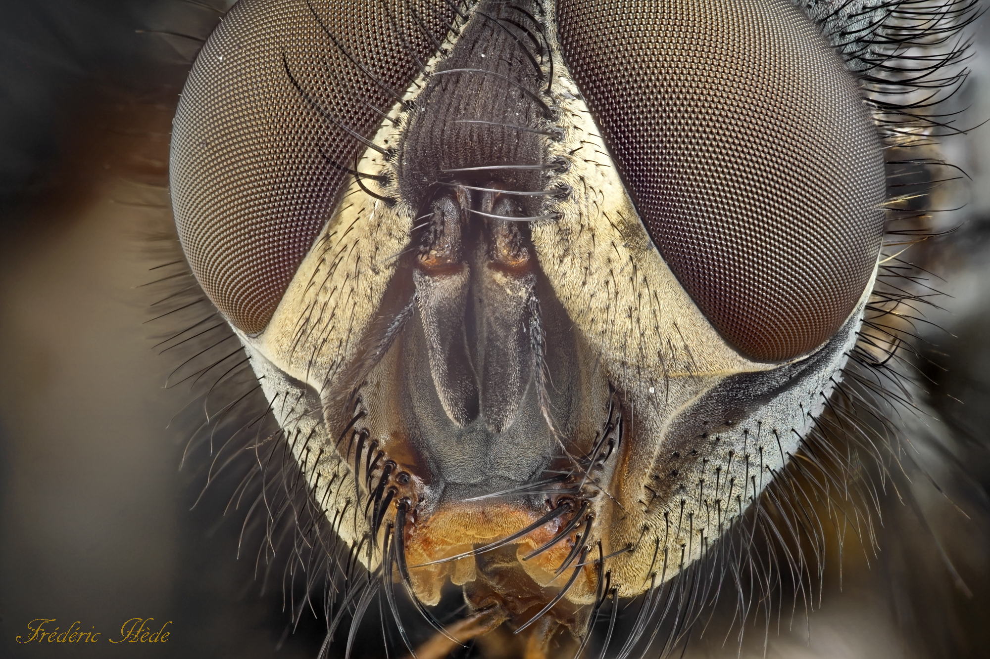

Bon je devais essayer mon matériel sur un insecte. Une mouche s'est proposée. Je l'ai prise au 7 x. Difficulté nulle. Les insectes diffusent bien. Je vais réessayer au 20x dès que les batteries seront ok.
Il y a 9 heures, tempo a dit :
Oui mais ma drosophile à 20x est pourtant "sale" et dans un halo ... Elle diffuse trop car ... je n'avais pas assez de diffuseurs, je crois ... En tout cas merci pour cet exemple édifiant et inspirant !! ;)

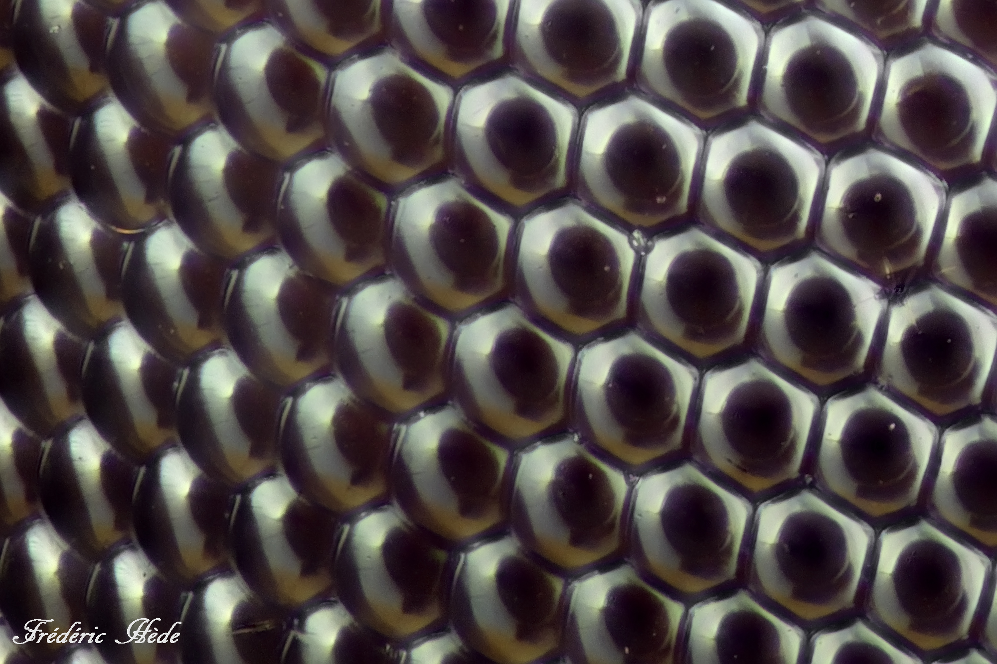

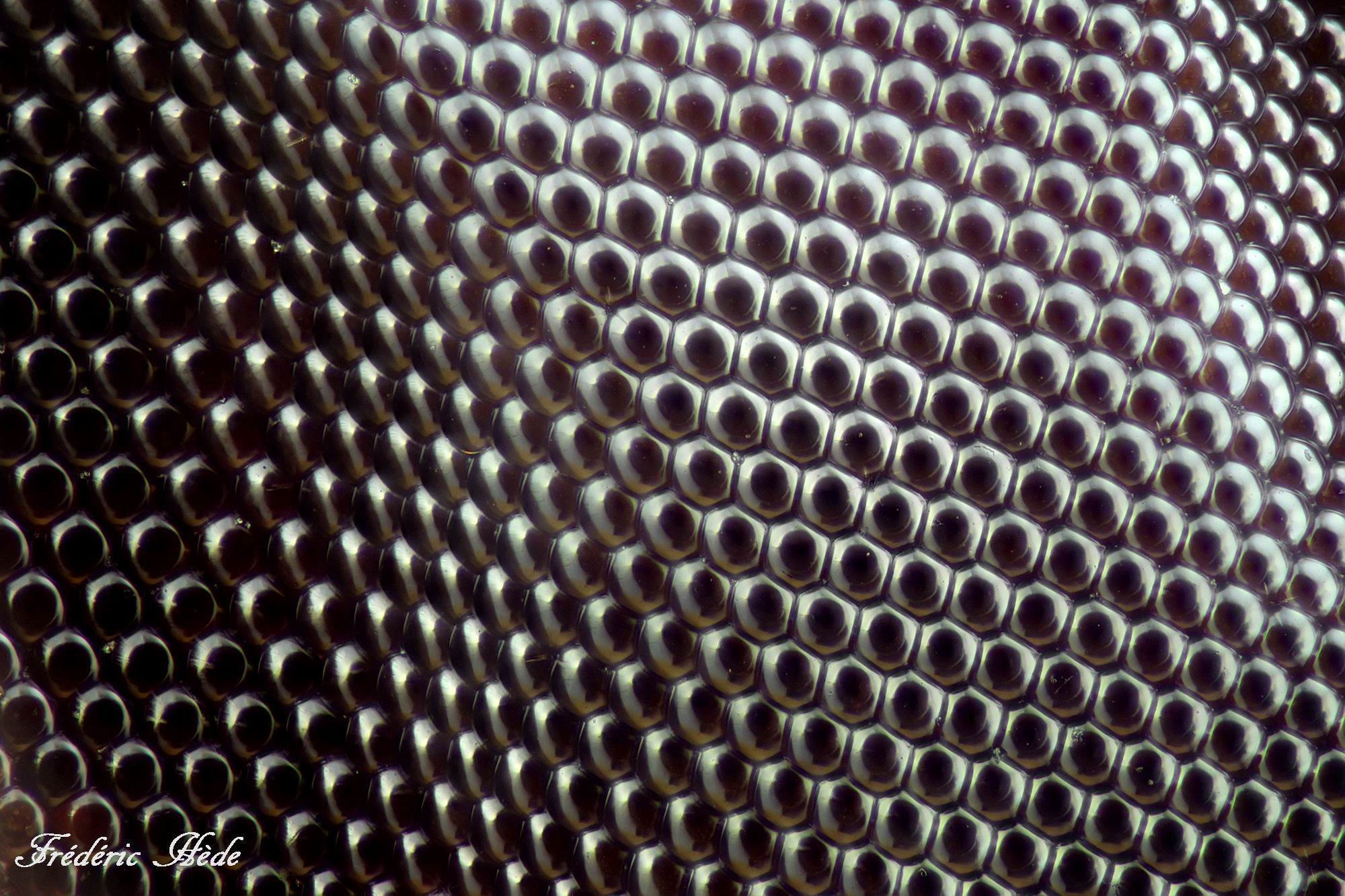

voici mes deux essais FB au 20x et au x50... sur la mouche moche
Je continue mes essais pour voir si mes objectifs fonctionnent correctement...
fov 1.48 mm et 0.51 mm
Il y a 18 heures, tempo a dit :
Superbe photo

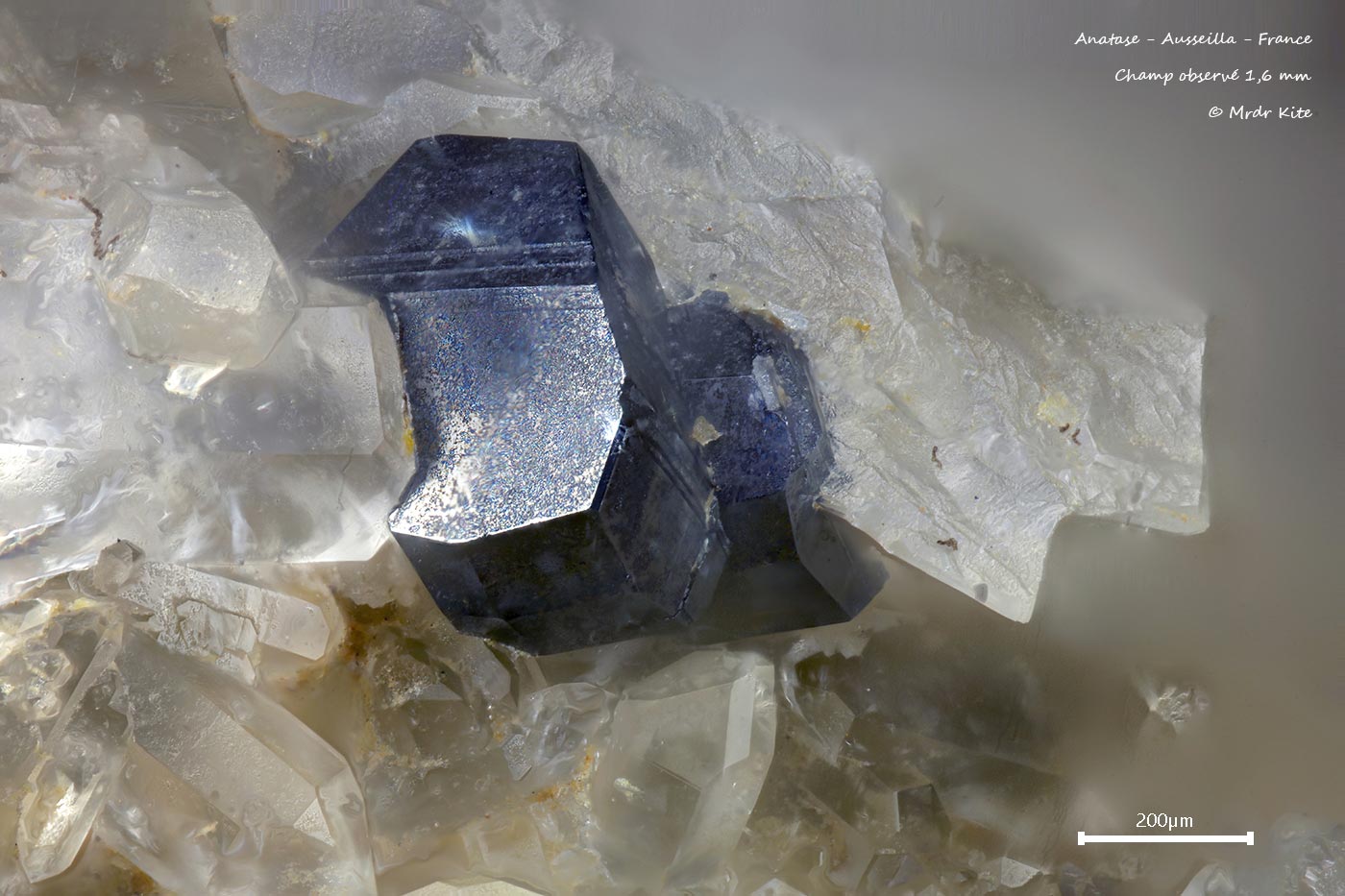

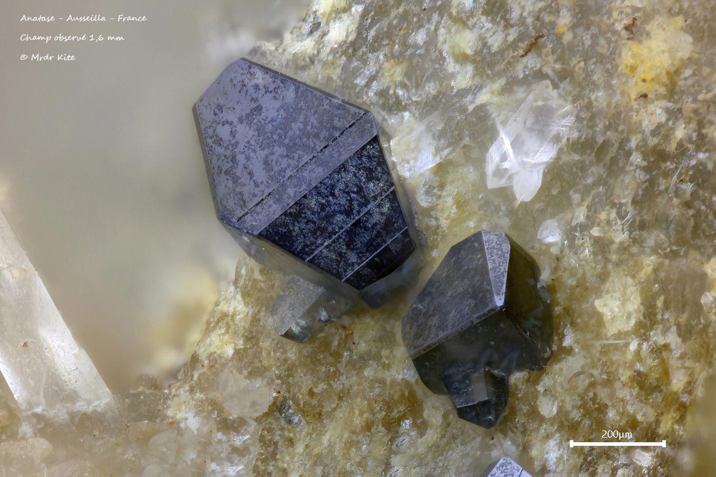

Bon désolé, mais mon travail (surtout celui au 20x) mérite de s'améliorer et donc j'espère que ce cette nouvelle pièce d'anatase va dans ce sens :
Pour ce cliché et indépendamment de sa qualité, il reste des problèmes de post traitements de la pile sous zerene stacker (je vais trop vite), mais je pense que c'est peut-être mieux que mes 1er jets au 20x ... Je vous en laisse juge.
NB : Je refais le plan américain de ma drosophile car j'ai toujours un halo lumineux indésirable, même si plus petit, autour de sa silhouette ...
même problème d'éclairage : trop depuis le haut (face haute trop éclairée) et pas assez sur le côté ! il me semble que la source globale d'éclairage est trop au dessus de l'échantillon !

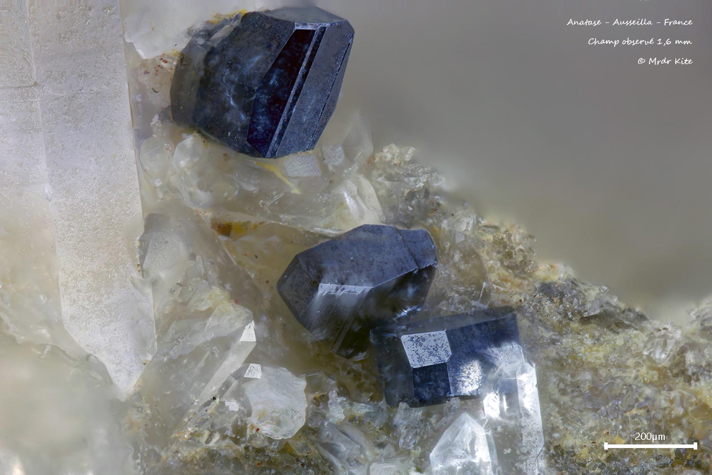

Encore deux vues d'Anatases (désolé c'est la pierre la plus compliquée que j'ai à traiter) avec plus de soin porté à l'éclairage, même s'il persiste encore quelques artefacts sur les cristaux de quartz, surtout sur la 1ère image, plus ancienne :
Grand Merci à Tempo et à Zunyite pour leurs conseils ! :sourire:
l'éclairage est bien meilleur !! c'est vrais qu'il reste des reflets non maîtrisés sur le quartz : jouer sur la direction de la lumière et/ou diffuseur !  c'est parfois long et très "énervant" !! parfois pas vraiment de solution !
jouer aussi sur l'intensité de l'éclairage (plus il est faible et diffusé moins il y a de reflets)
