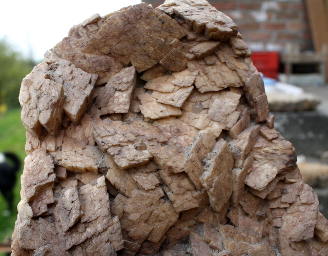

me262 Posté(e) 26 mars 2011 Signaler Posté(e) 26 mars 2011 Un exemplaire de sidérite jaune dont la photo a été faite un peu trop rapidement mais cela donne toujours une idée. me262 Citer

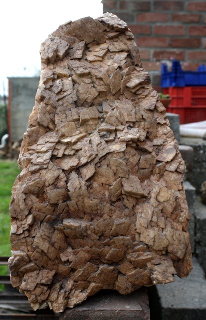

me262 Posté(e) 26 mars 2011 Signaler Posté(e) 26 mars 2011 Toujours une sidérite mais agencée en sphères ce qui n'est pas courant. me262 Citer

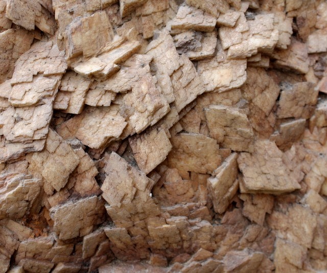

otto lidenbrock Posté(e) 26 mars 2011 Signaler Posté(e) 26 mars 2011 Toujours une sidérite mais agencée en sphères ce qui n'est pas courant. me262 la siderite existe sous un grand nombre d'habitus : presque toujours en rhomboèdres, et incrustations d'arêtes du rhomboèdre, mais la sphérosidérite est commune (particulièrement dans le volcanisme = basse température?) et puis il y a tous les faciès chalybite avec les prismes, les t^tes de clous… ce sont ces faciès que l'on retrouve aussi au Rivet qu'à Montézic. De plus les misch-cristaux ou cristaux mixtes sont communs = la mésitine de la mure est surtout une sidérite. une seule solution facile en routine, l'optique! (pour les obsédés de l'étiquette) Citer
ledahu1959 Posté(e) 26 mars 2011 Signaler Posté(e) 26 mars 2011 Bonjour à tous, Voici les photos de Stolzembourg. Ankérite ou dolomite? A la vue, difficile à dire! Comme je l'ai dit plus haut, pendant des années, c'était de l'ankérite. Il a fallu une étude plus poussée pour s'apercevoir que c'est de la dolomite. A+ Citer

Kayou Posté(e) 4 mars 2014 Signaler Posté(e) 4 mars 2014 Loiras CaMg(CO3)2 dolomite - CaFe(CO3)2 ankérite Citer

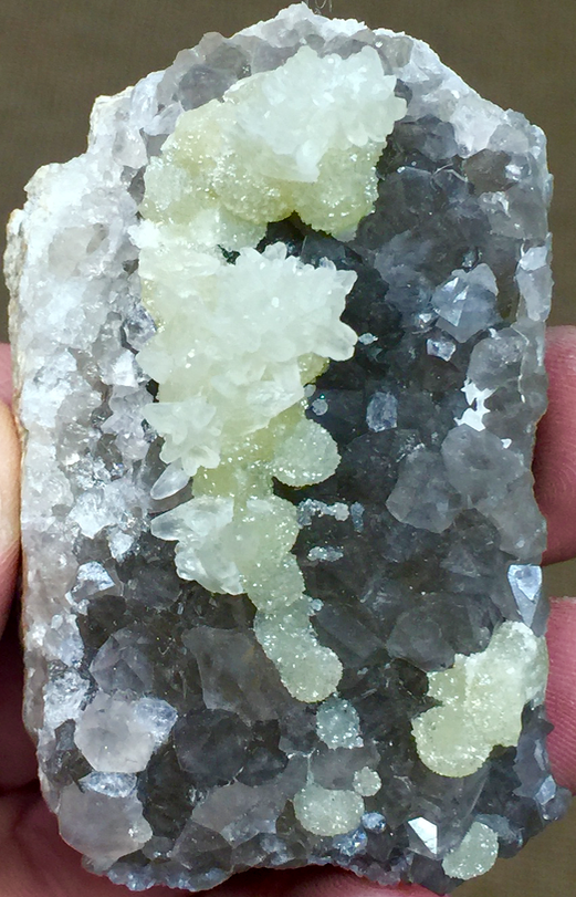

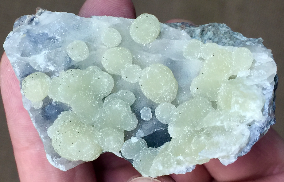

otto lidenbrock Posté(e) 14 août 2016 Signaler Posté(e) 14 août 2016 Sidérite verte 'sphérosidérite' sur Quartz ; pustules de Chalcopyrite [80mm] Carrière Amphibolite, Laguépie, Tarn-et-Garonne Citer
Lucailloux Posté(e) 14 août 2016 Signaler Posté(e) 14 août 2016 Très jolie, la couleur verdâtre est-elle bien rendue ? Citer

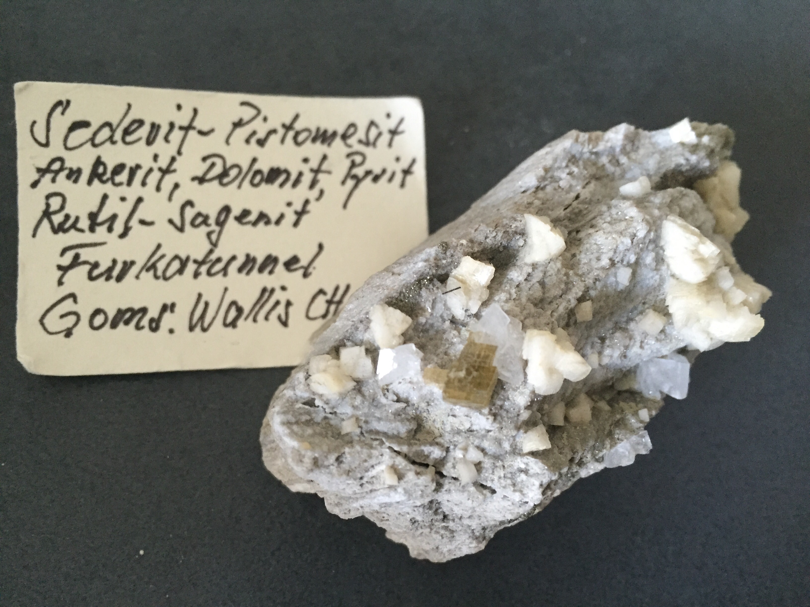

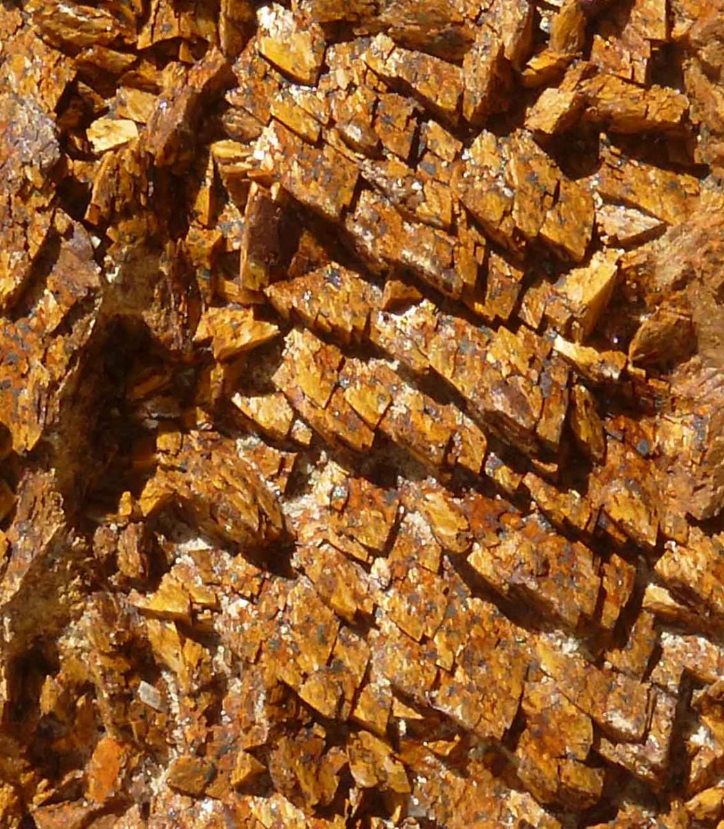

greg la veine Posté(e) 15 août 2016 Signaler Posté(e) 15 août 2016 Histoire de participer : une récente acquisition d'une vieille trouvaille. Tout est sur l'étiquette Je sais Otto et Theophraste très sensibles à ces mineraux alpins de tunnel greg la veine Citer
otto lidenbrock Posté(e) 15 août 2016 Signaler Posté(e) 15 août 2016 Greg, encore que l'on puisse être plus mesitine que pistomesite ? Otto Citer
greg la veine Posté(e) 15 août 2016 Signaler Posté(e) 15 août 2016 D'après article cristallier Suisse 1984 vol 6 nr 12, il est évoqué pistomesite (sidérite riche en magnésium). De la magnésite est aussi signalée ainsi que sidérite stricto sensus greg la veine Citer

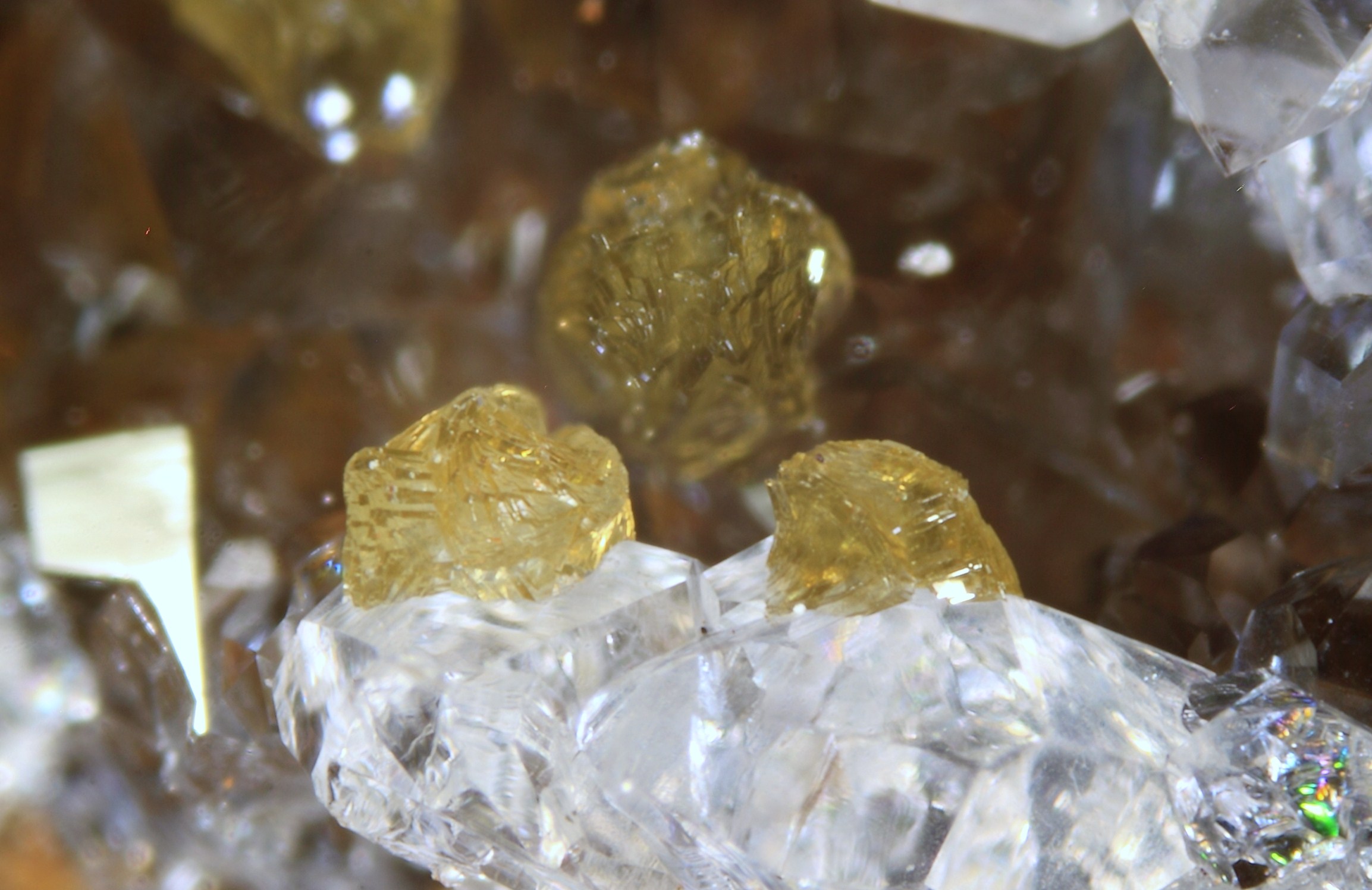

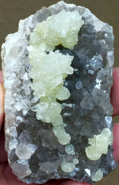

otto lidenbrock Posté(e) 15 août 2016 Signaler Posté(e) 15 août 2016 Il y a 5 heures, greg la veine a dit : D'après article cristallier Suisse 1984 vol 6 nr 12, il est évoqué pistomesite (sidérite riche en magnésium). De la magnésite est aussi signalée ainsi que sidérite stricto sensus greg la veine C'est une remarque humoristique. Je pensais à nos mésitines de La Mure, autrefois vérifiées en optique par H. Sarp : Sidérite avec traces de Mg. Dès que la sidérite montre un habitus lenticulaire et une couleur délavée, bing Mg! Calcite 'en grain de riz' sur Sidérite verte sur Quartz pyramidal enfumé. [80mm] Carrière Amphibolite, Laguépie, Tarn-et-Garonne Citer
