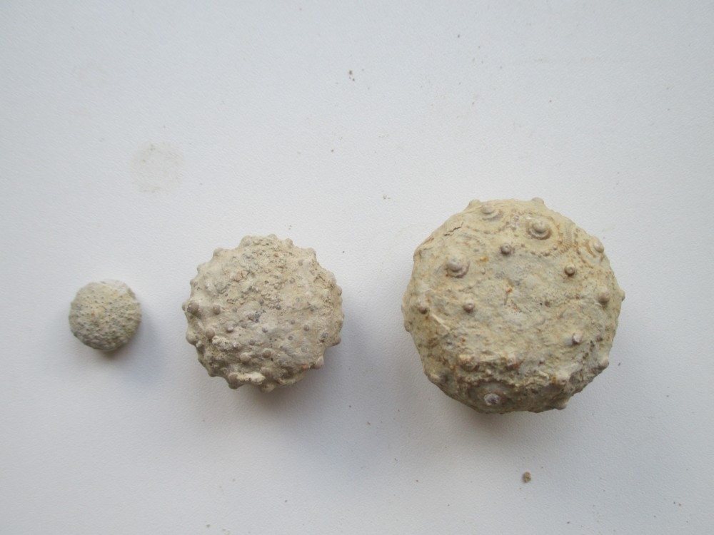

Oui, effectivement, un bain de quelques minutes dans du vinaigre puis dans l'eau claire pendant quelques heures.
Répeter l'opération jusqu'à ce que les oursins ne deviennent plus blancs en séchant.
  • 3 mois après...

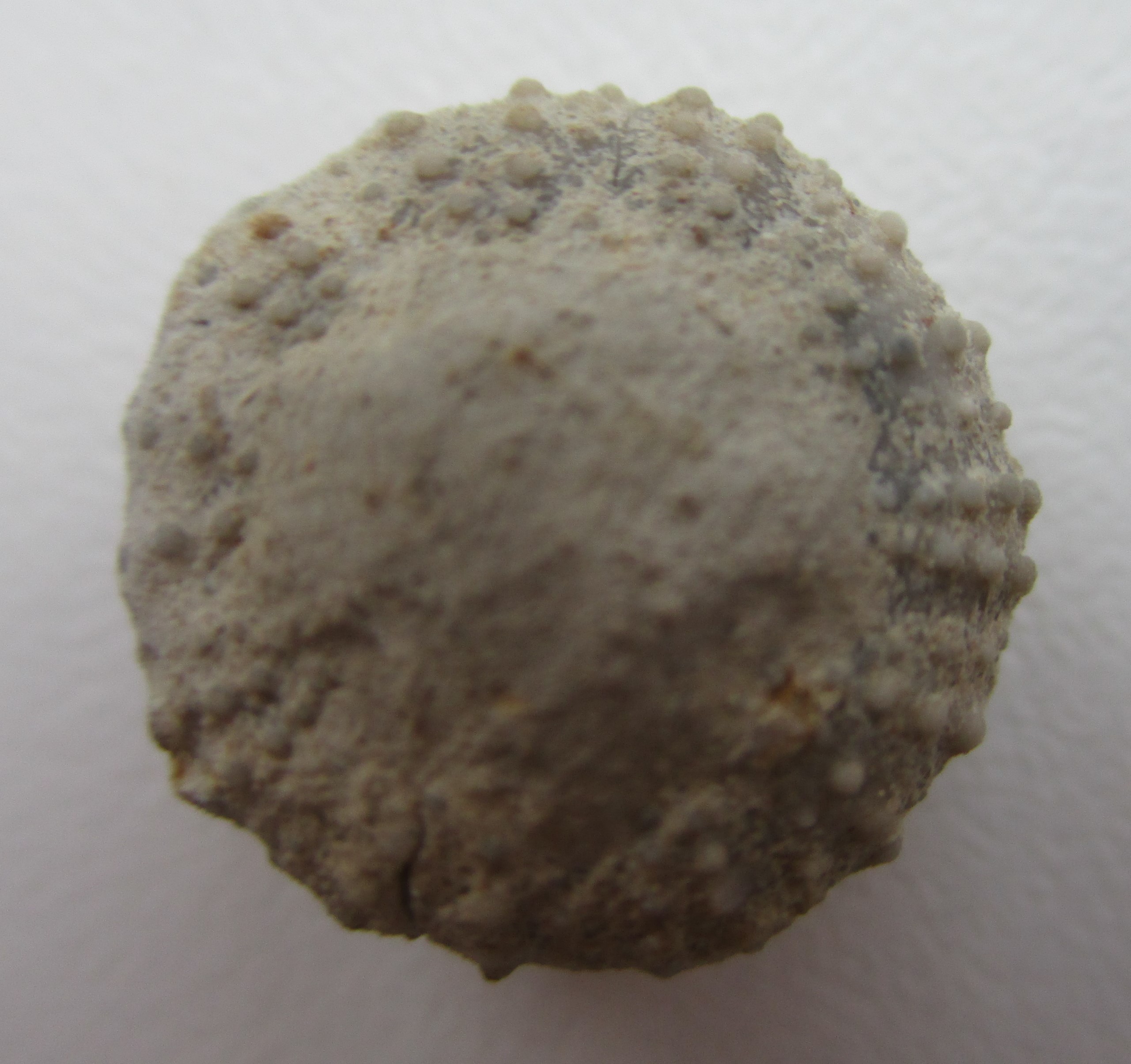

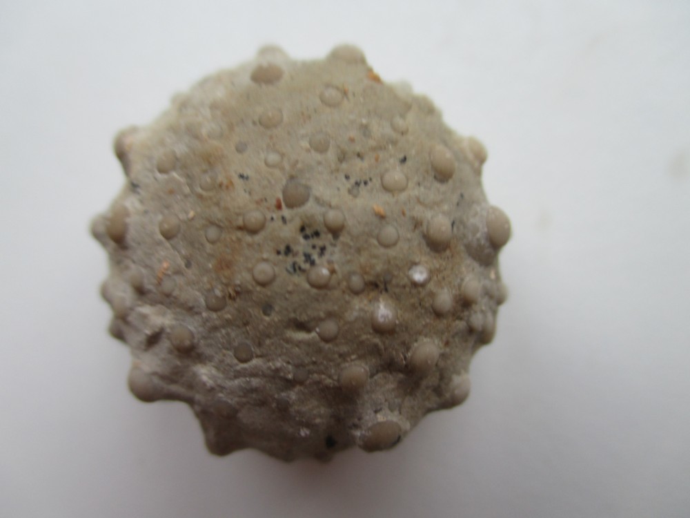

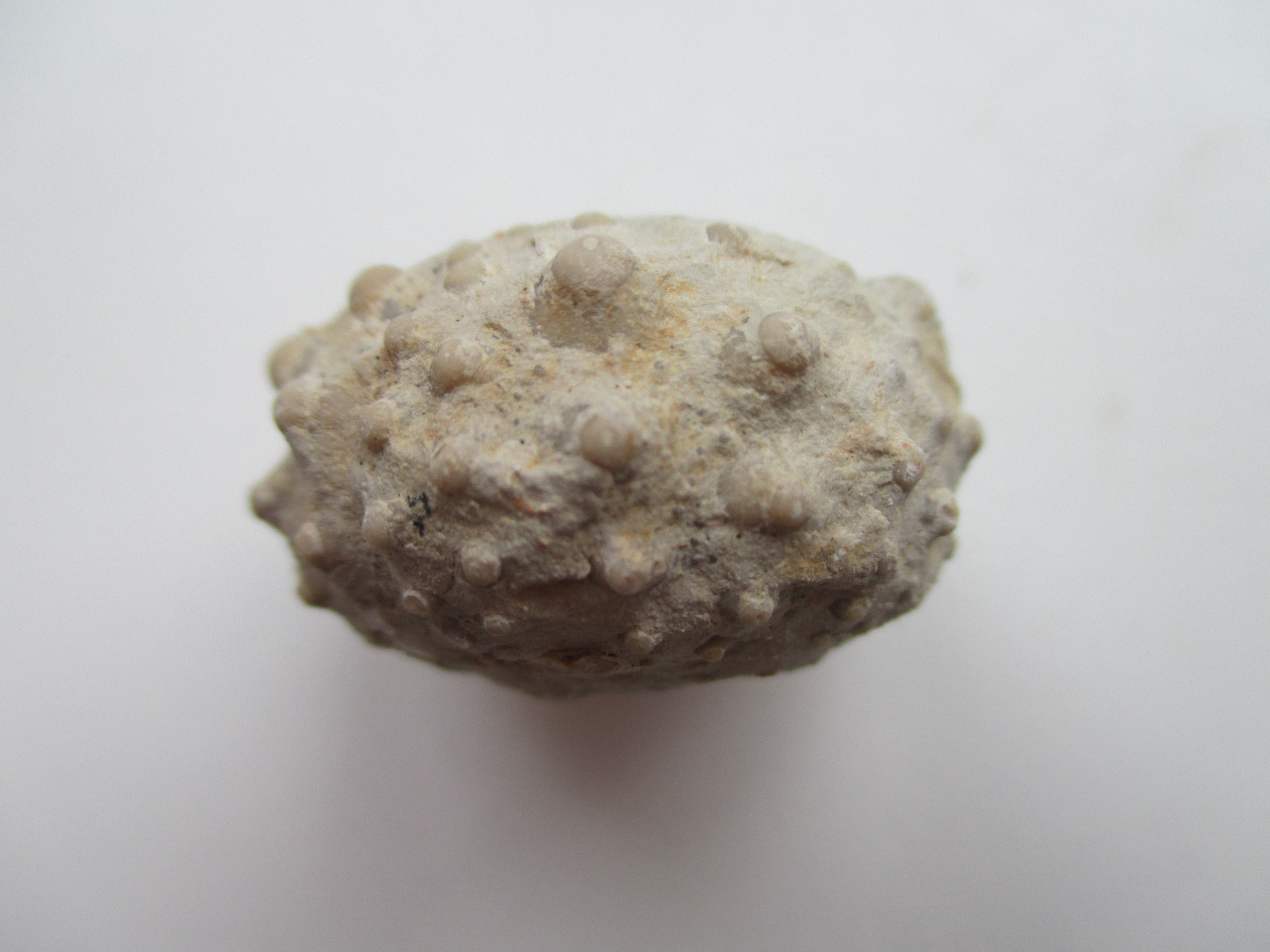

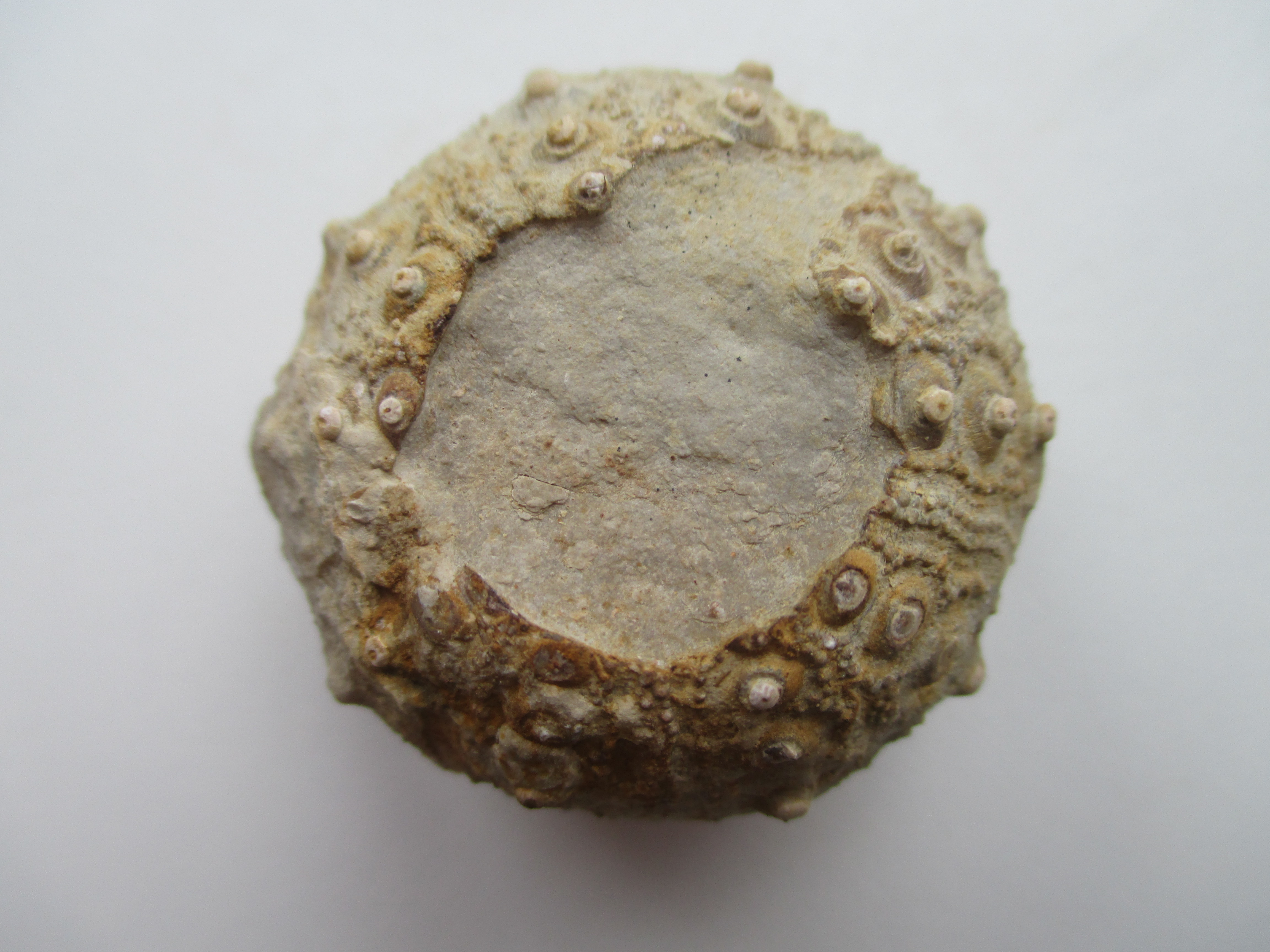

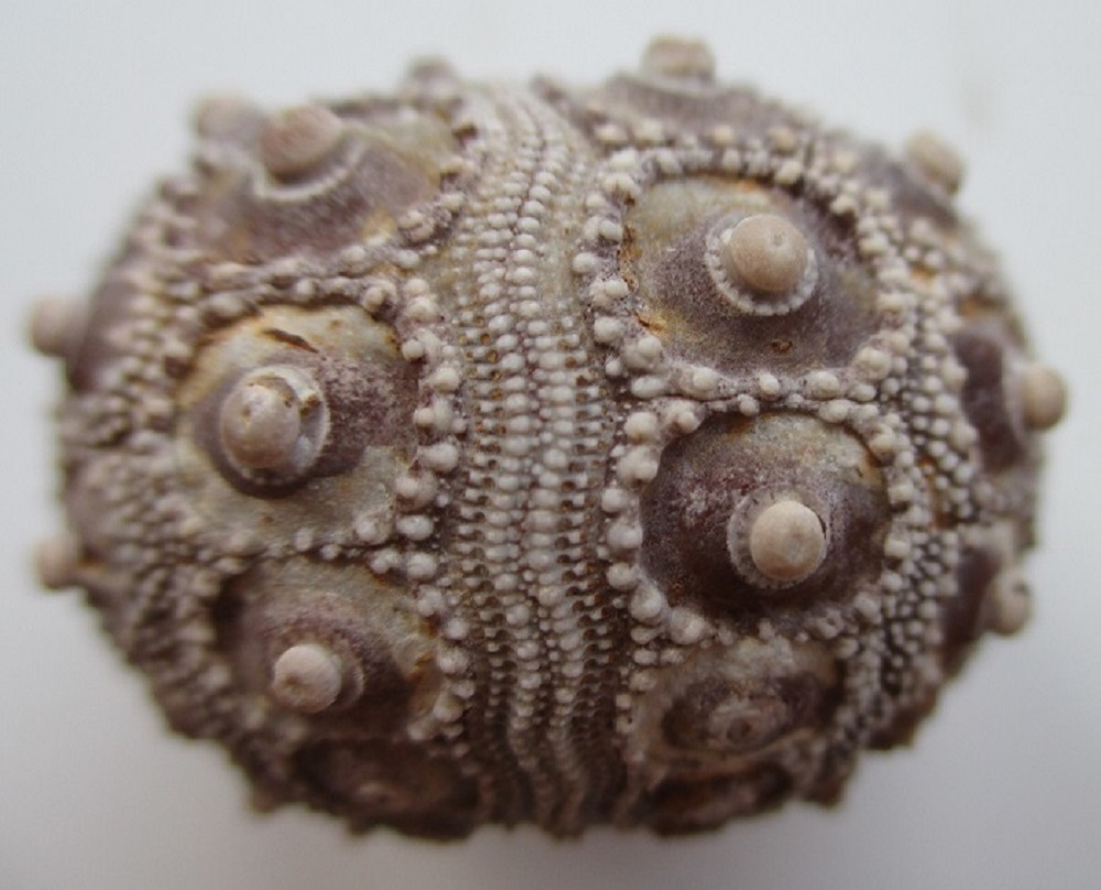

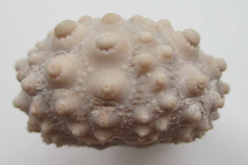

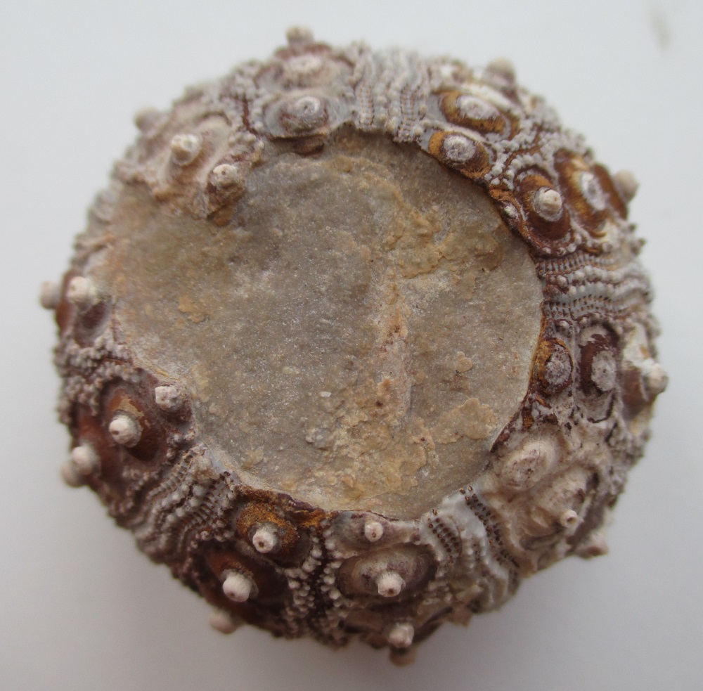

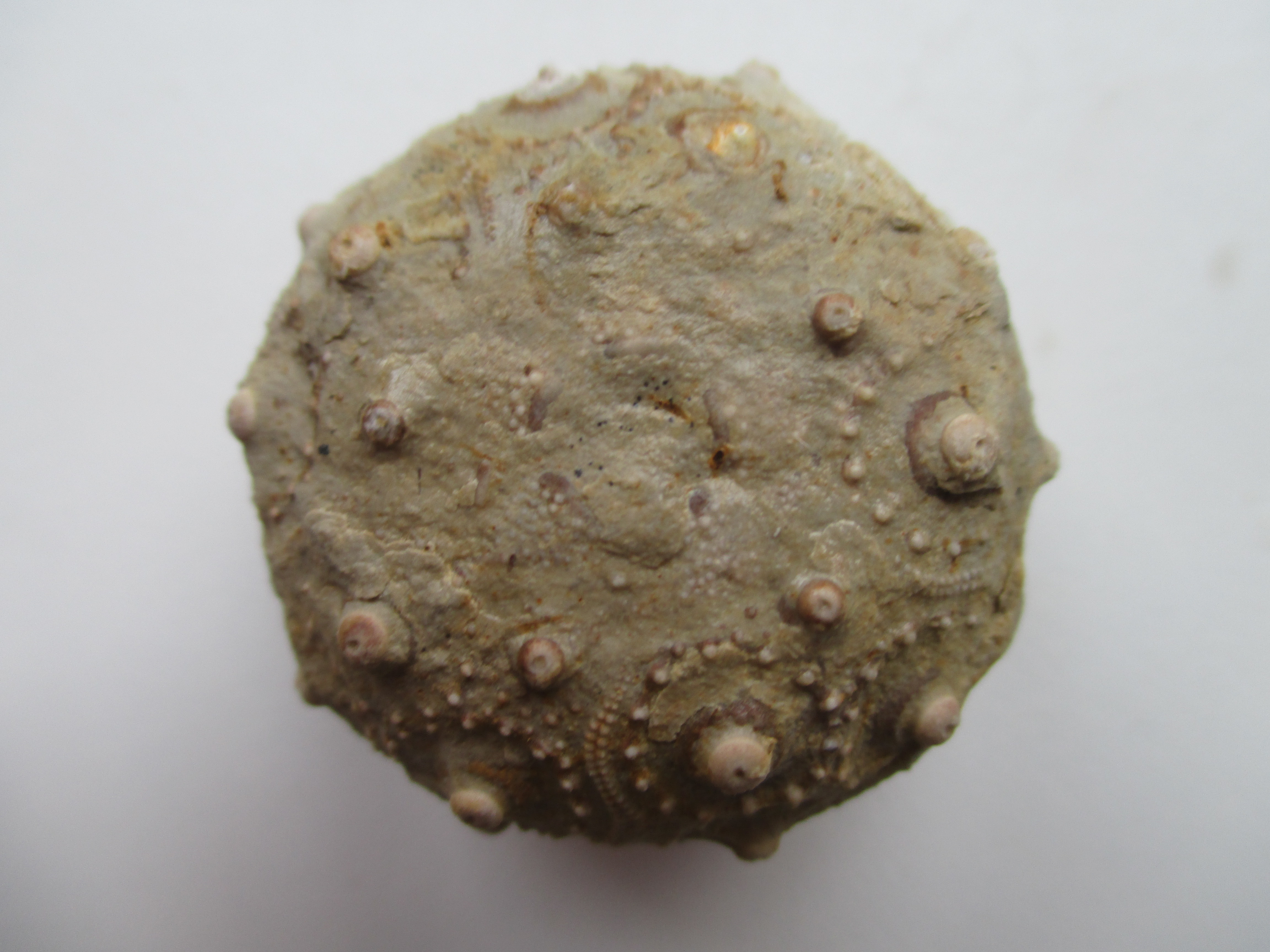

Tu mouilles l'oursin puis tu poses dessus les paillettes de potasse avec une pince à épiler. Elles vont se coller avec l'humidité.
Lentement la potasse va dissoudre l'argile.
Quand toutes les paillettes ont fondu tu rinces à l'eau (mets des gants).
S'il reste de la gangue, tu recommences l'opération. Plus c'est argileux meilleur est le résultat.
Si tu veux que la potasse agisse mieux pour ton second essai, tu grattes la gangue restante avec la pointe d'un scalpel pour "rafraîchir" la surface et permettre ainsi à la potasse d'attaquer plus efficacement. Car la gangue qui a déjà été attaquée résiste plus à un second passage.

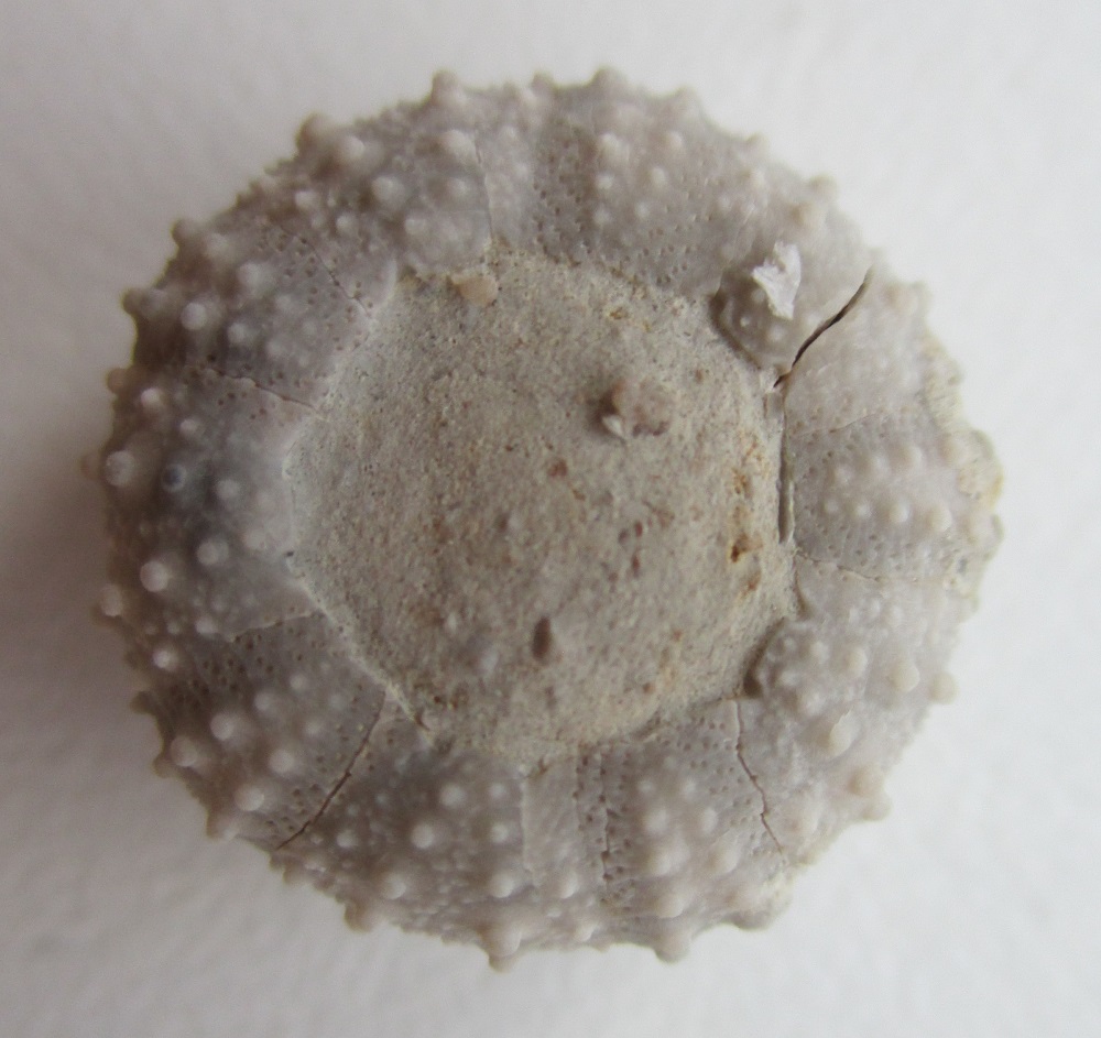

Quand tu estimes le résultat satisfaisant, tu rinces bien à l'eau en renouvelant les bains (l'idéal c'est le filet à citron dans la chasse d'eau des WC)
Quand ton oursin est bien sec, tu le trempes dans le vinaigre blanc pour neutraliser la potasse qu'il peut rester (pas longtemps, 30s c'est suffisant)
Re-rinçage à l'eau et quand c'est sec il ne doit pas y avoir de dépôt blanchâtre sinon tu renouvelles les bains de rinçage.
Mais attention, si un oursin est fissuré, la potasse va pénétrer à l'intérieur. L'oursin sera plus difficile à rincer. Et même des années après (changement hygrométrie ou autre) la potasse se réveille et ton oursin éclate

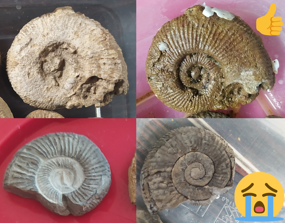

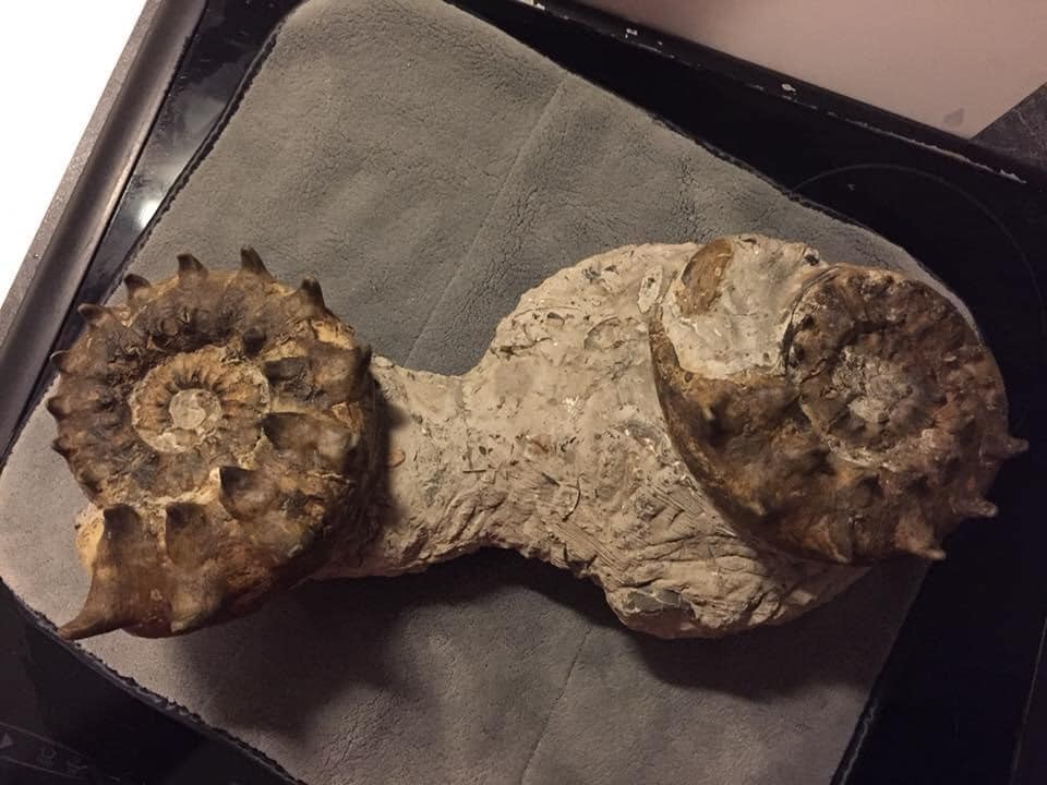

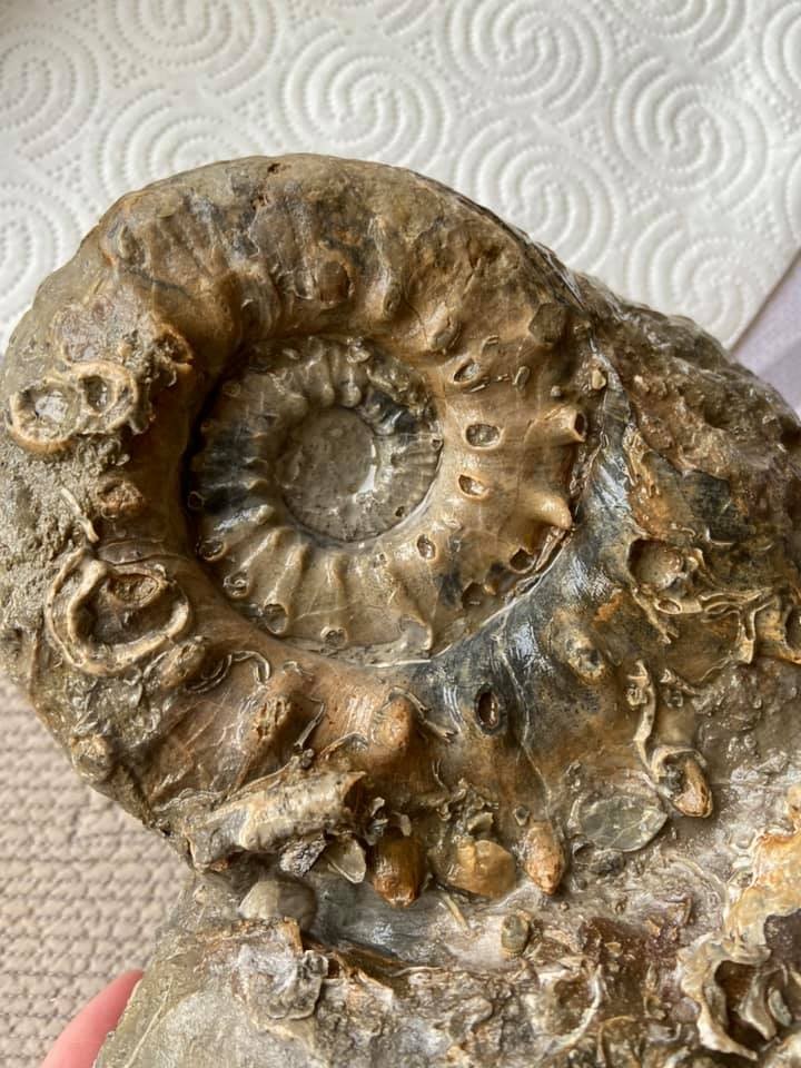

Petite question : sur les photos ci-dessous, est-ce que ce sont des ammonites en calcaire ?
Ce sont des photos trouvées sur le groupe "Fossiles de France". Les auteurs ont déclaré avoir utilisé la potasse (ou des commentateurs ont suggéré l'utilisation de la potasse)
Si c'est bien du calcaire et qu'elles ont été traitées au KOH, je pourrai demander à certains des nouvelles de leurs fossiles après plusieurs mois.

Excuse-moi si je n'ai pas été clair, mais si tu as compris, c'est l'essentiel.
Sur ces photos, les ammonites semblent avoir leur coquille en calcite, d'où l'efficacité de la potasse.
Mais en règle générale, il faut quand même se méfier de la potasse (et des produits chimiques). Ce n'est pas un produit miracle. Ça marche bien sur certains fossiles, quand les conditions sont réunies. Mais il ne faut pas l'utiliser à tire larigot. Car ça a un effet irréversible.
