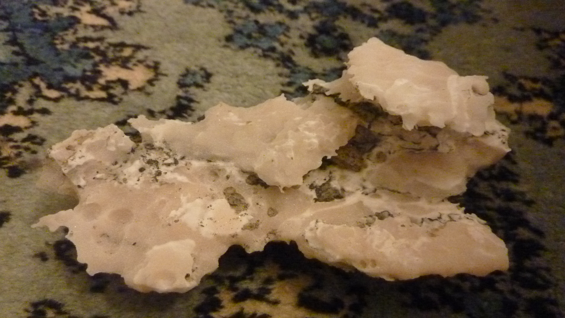

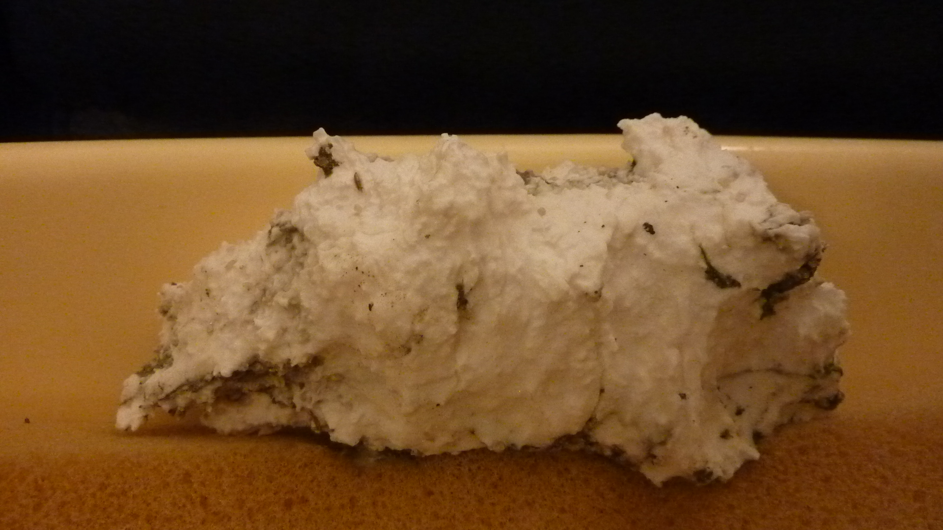

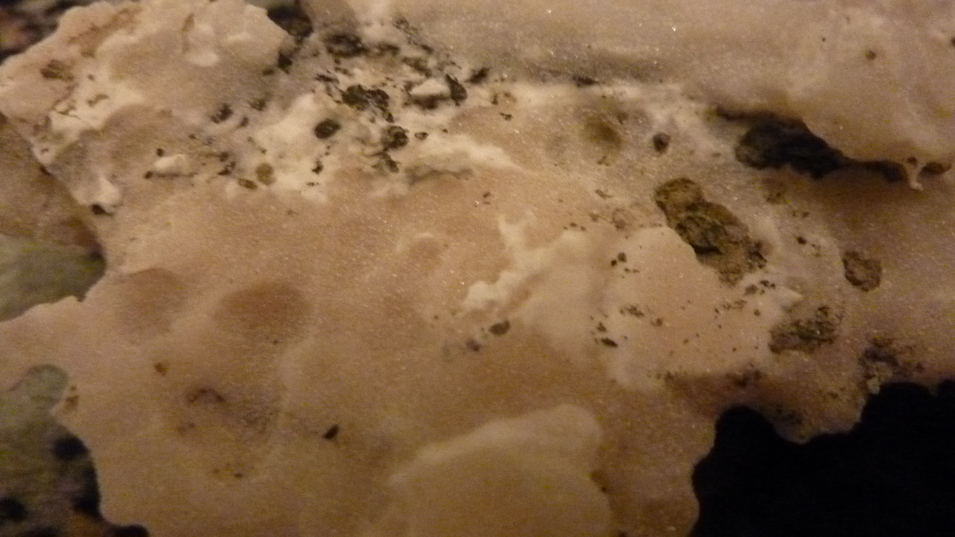

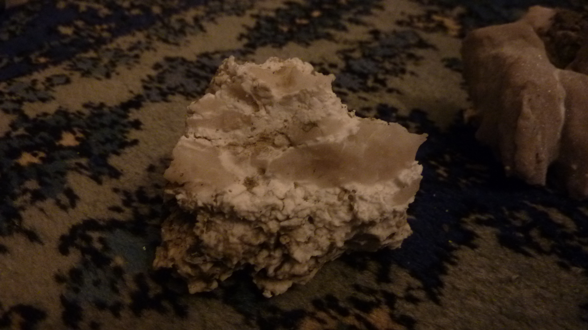

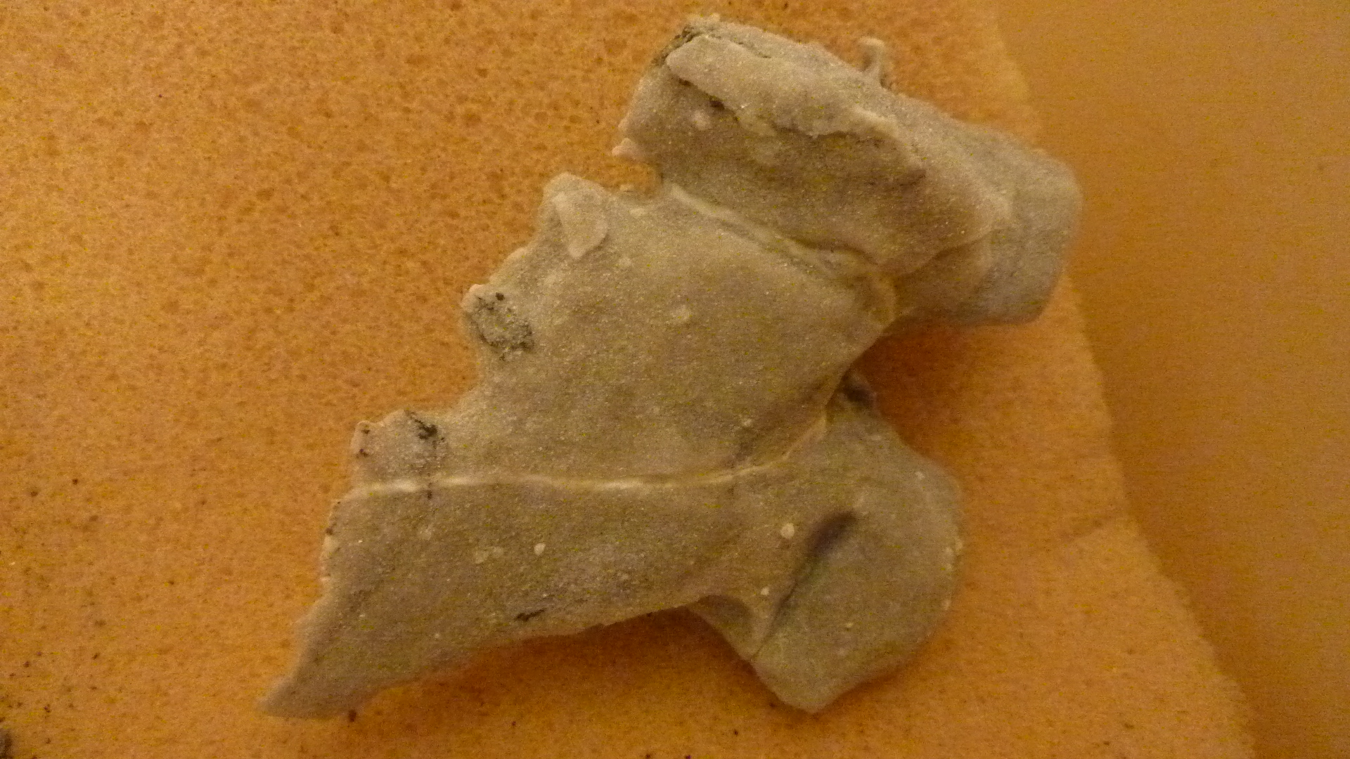

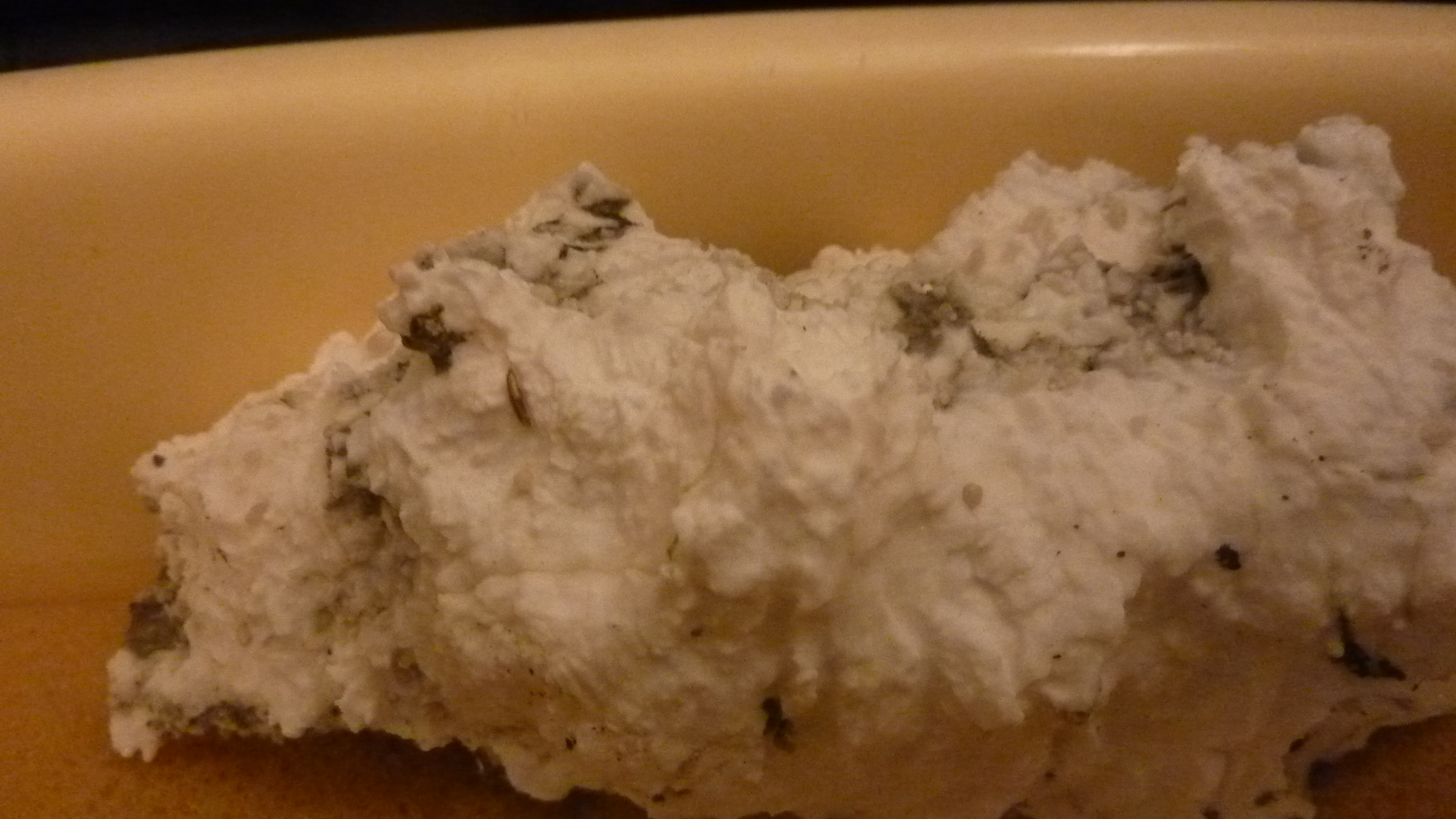

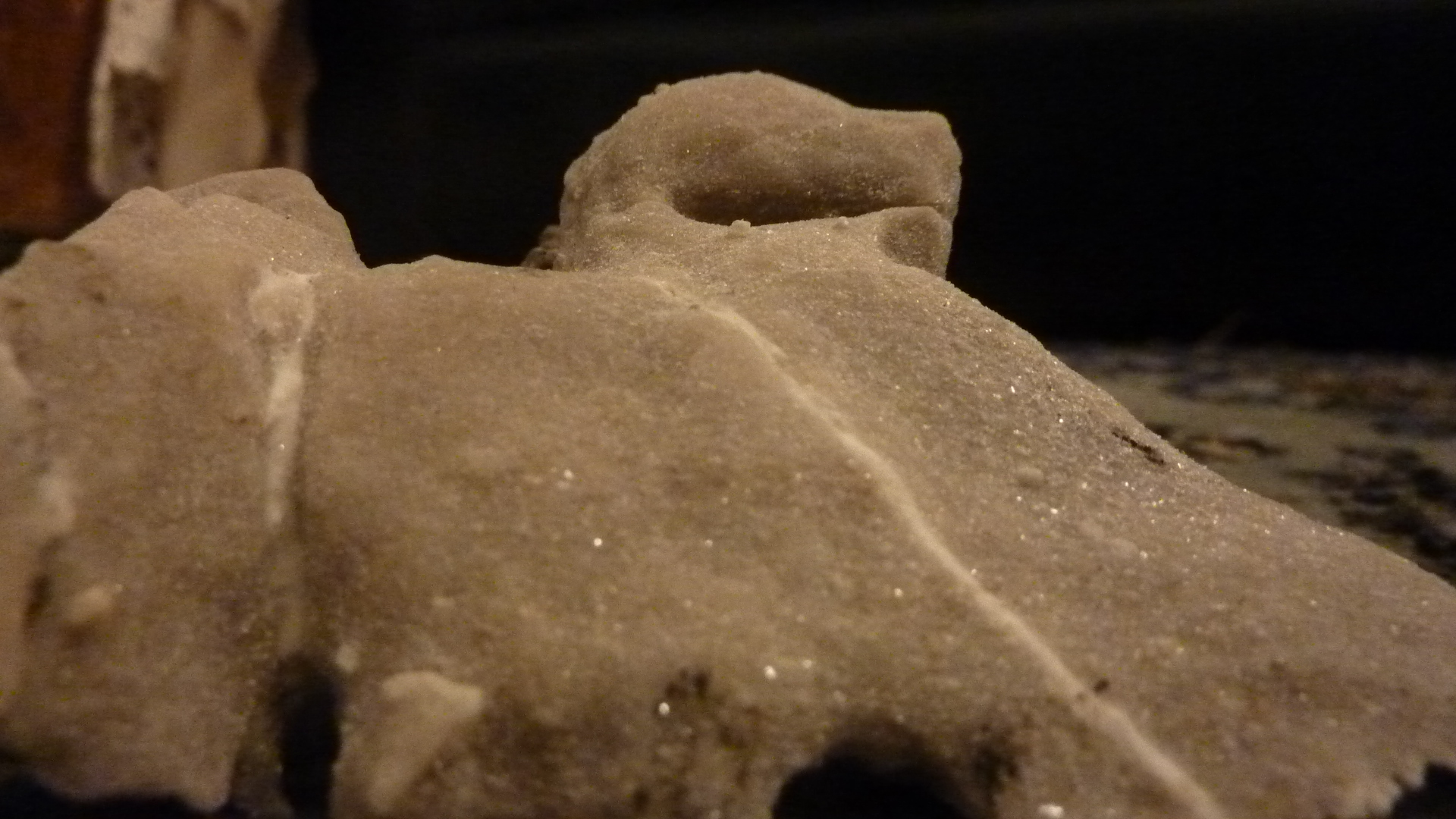

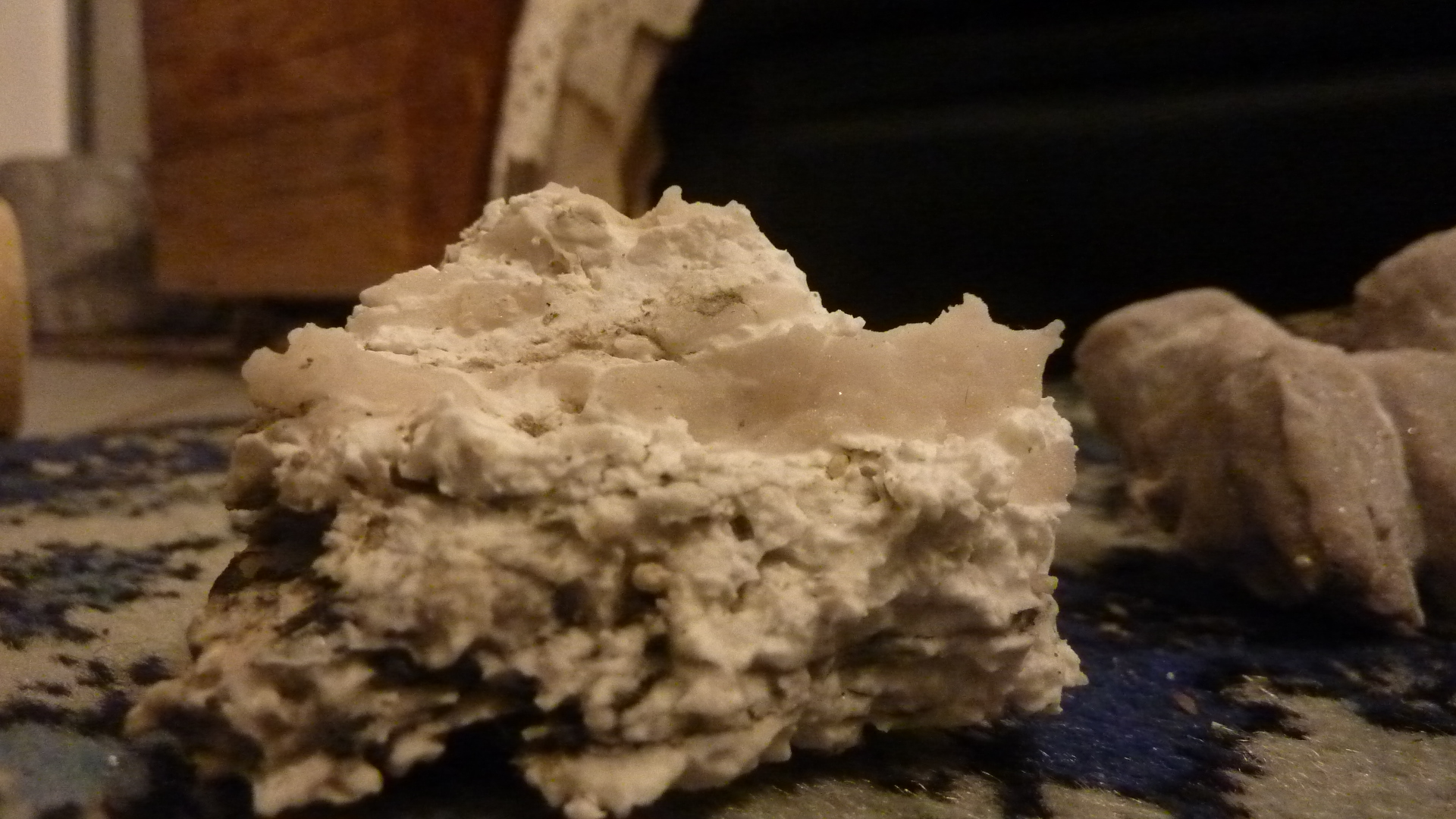

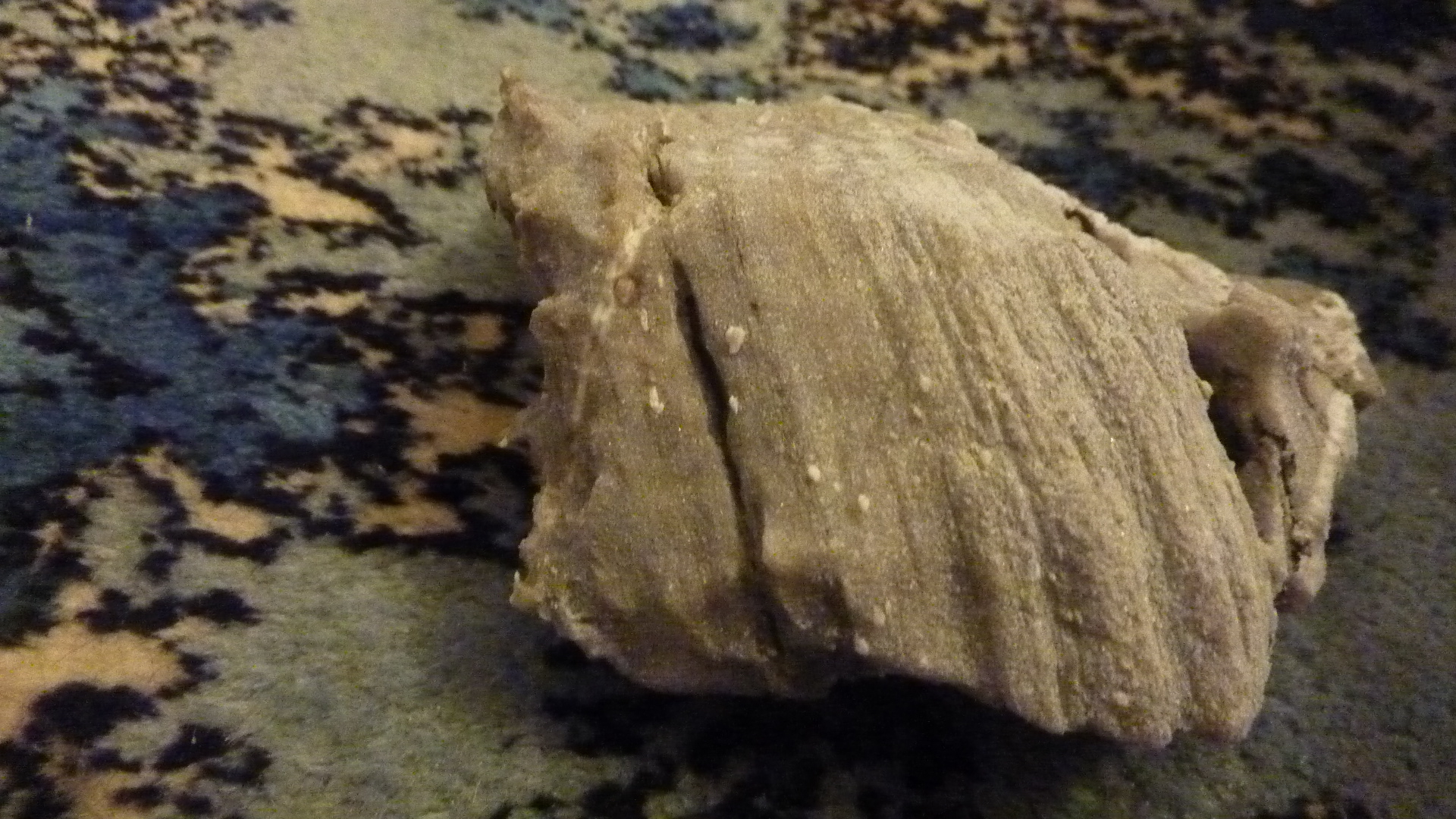

Bonjour a tous et a toutes

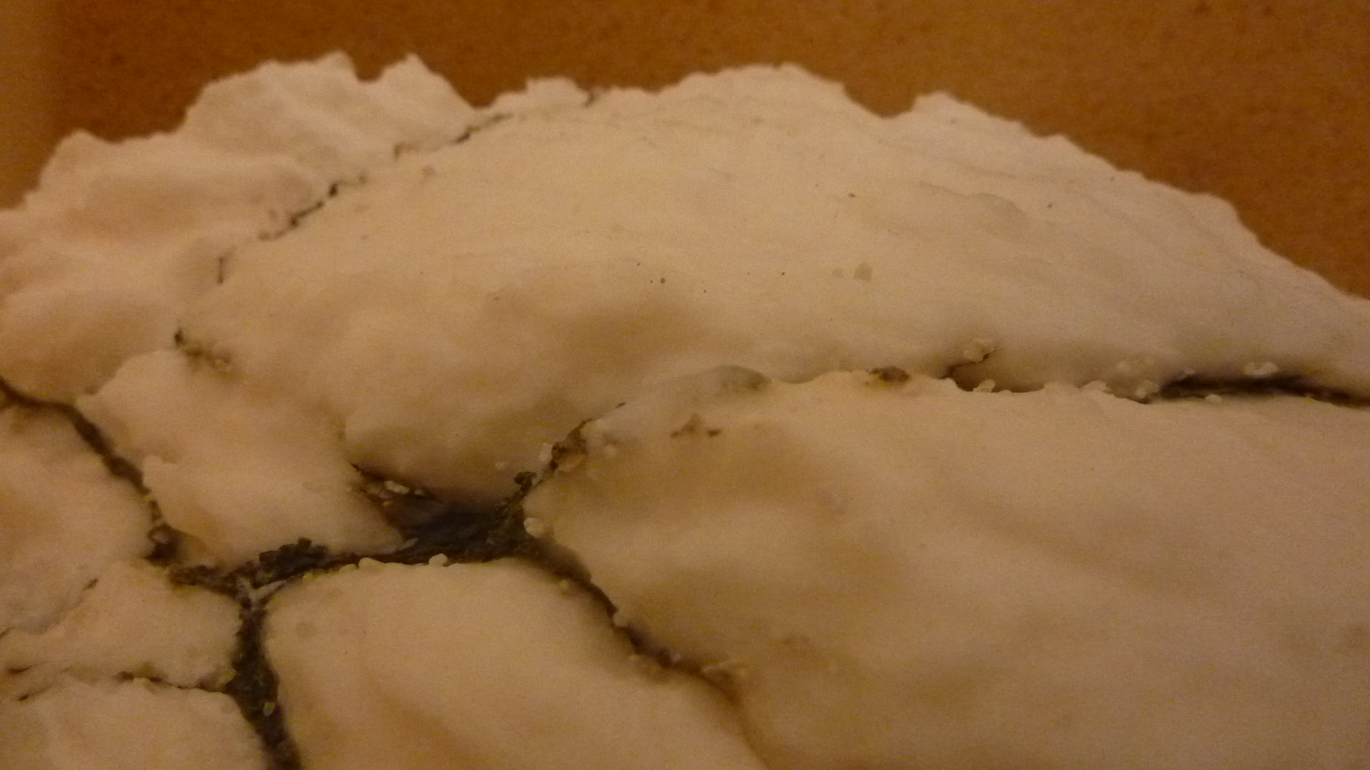

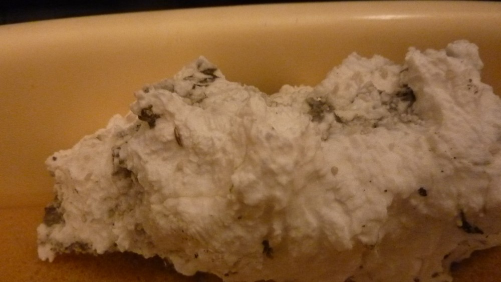

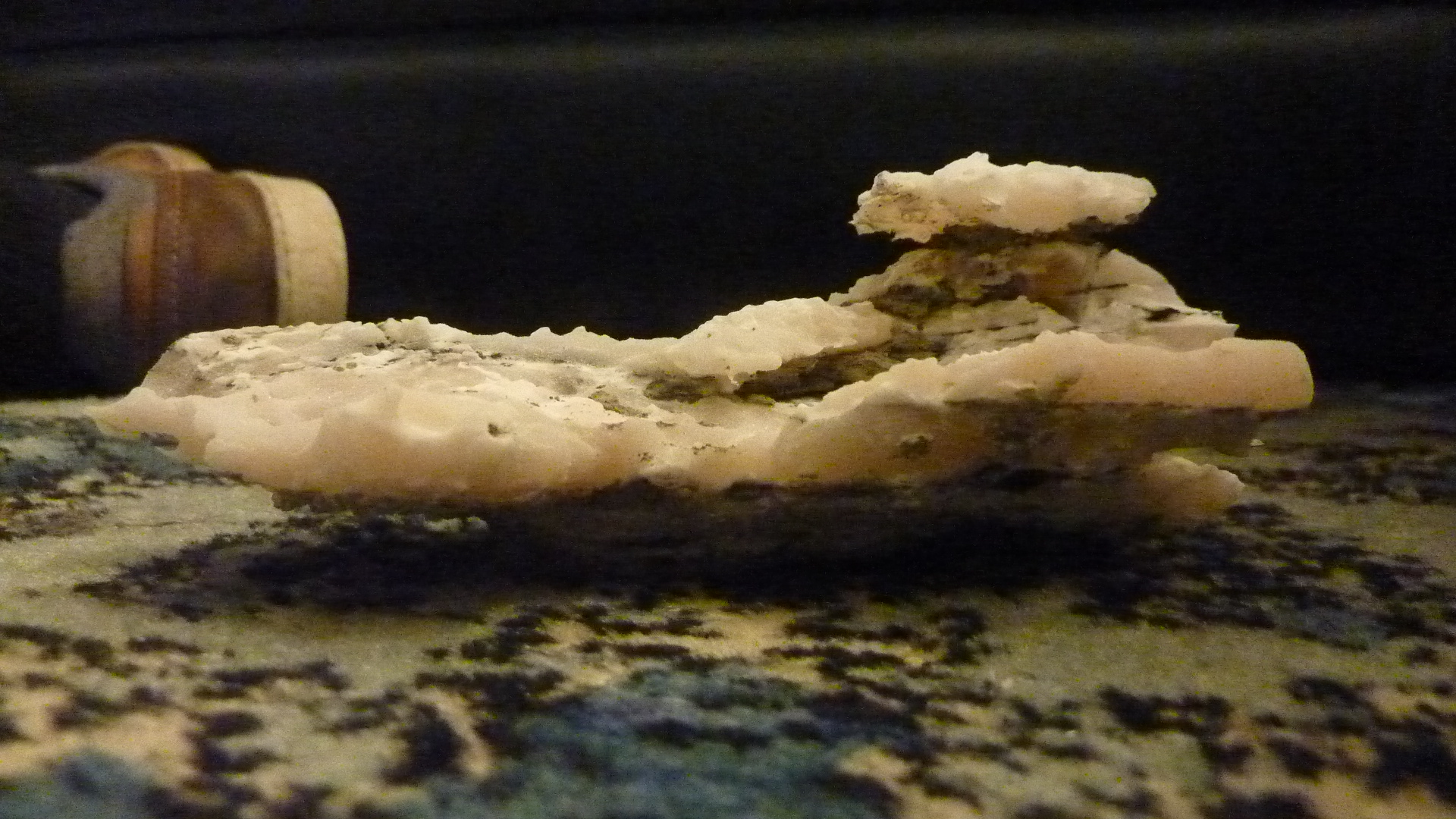

Une petite visite dans les haldes des malines ma fait ramener ces quelques roches ...est ce bien du quartz calcédonieux ? Pas de réaction avec hcl
Merci pour tout avis ...pour les photos désolé mais a défaut de qualité je me suis dit peut etre que la quantité......P1120074.thumb.JPG.43cd52d6478e03a05028c2e3531bc541.JPG

Il y a 13 heures, KCM a dit :
le test de la rayure est indispensable et simple à réaliser.
Je trouve que certains échantillons ont une bonne tête de gypse et si c'était le cas c'est facile à confirmer puisque le gypse est rayable par l'ongle.
 gryph58:      Je trouve que certains échantillons ont une bonne tête de gypse
Pareil.

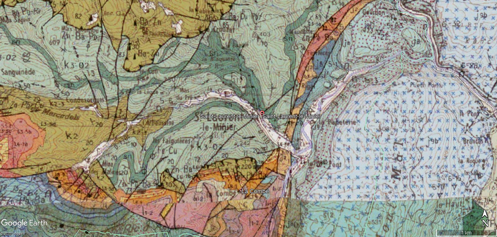

Tout à fait l'aspect de marne gypseuse, de gypse... doit y a voir du trias sur le secteur.
Pour identifier : test de dureté (on a toujours, en principe, un ongle sur le pouce !), et éventuellement test de la flamme = donne du plâtre.
AH et bien merci a tous pour votre aide !!!!

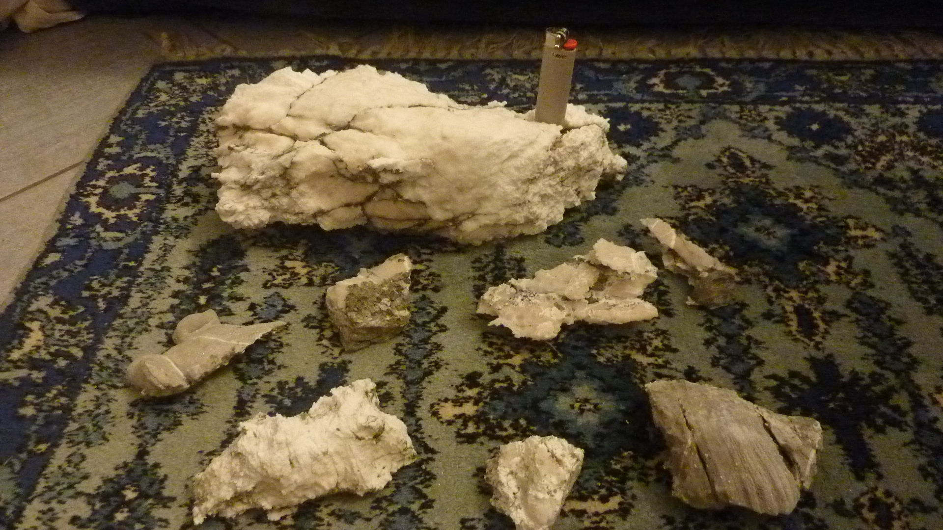

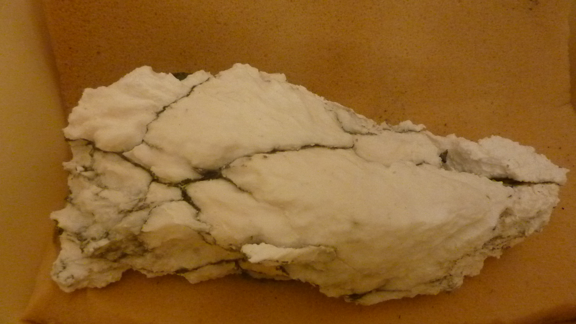

@Kayouen effet j'ai bien un ongle sur mon pouce :top:et même j'ai trouvé un gros morceaux de verre à la sanguinède aujourd'hui ,et je me suis armé de mon briquet !
Pour la rayure a l'ongle pffffffff c’était pas évident fallait vraiment insisté et bien appuyé et la pièce est d'un blanc immaculé alors pour y voir une rayure pfffff j'ai galéré mais oui oui en effet il est rayé par l'ongle  , il ne raye pas dutout le verre et le test du briquet ma bluffé du plâtre trés fin après la flamme et la pression des doigts !!!! Donc identification réussi c'est belle et bien du Gypse  , bravo:bravo:
