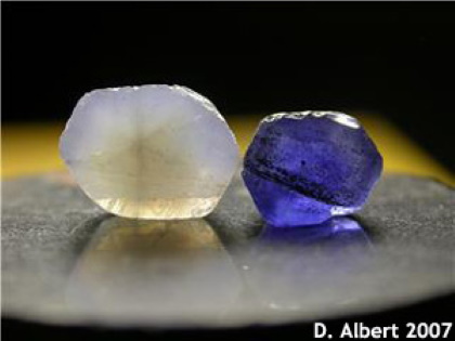

A la lecture de "histoire du Riou Pezzouliou", j'apprends que le traitement thermique des gemmes issues de ce célèbre ruisseau était pratiqué dès le XVIIeme siècle. Bon, seuls les zircons ont été tripatouillés, mais quel résultats pourrions-nous obtenir aujourd'hui avec les saphirs de cette même provenance, avec des techniques modernes qui permettent notamment la chauffe à haute température ? Peut-être (et même probablement) de très bonnes surprises au vu de ce que les Thaïlandais parviennent à faire (dissolution des inclusions, amélioration de la couleur quand ce n'est pas tout simplement l'obtention d'un beau bleu lumineux à partir d'une pierre laiteuse et éteinte).  Cette pratique est plus que largement utilisée puisque la plupart des saphirs proposés sur le marché sont chauffés... en toute légalité.
Drastique amélioration /changement de couleur dans un saphir dit "Geuda" du Sri Lanka. Avant traitement thermique le corindon est incolore laiteux. Après le chauffage en milieu réducteur (sous pression partielle en hydrogène) il est obtenu un corindon bleu = saphir.
Photo: Courtoisie Didier Albert

Sur le traitement des pierres d'auvergne je sait que quelques une ont eu droit a un traitement thermique , le doc dans quoi je l'ai lu restait ne le disait pas de maniere tres clair mais cela c'est deja produit , mais la tres grande majorité des saphirs d'auvergne taillable ne sont pas traités , comme je l'ai (je ne parle pas de l'amelioration de la couleur) les inclusions sont plus rarement une probleme  que les fissures.
il faut aussi rappeler qu'un saphir non chauffé a une valeur bien plus grande , apres meme si celle ci est determine selon les criteres d'eclat, couleur , brillance ect.. je pense que la provenance Auvergne est une valeur ajouté .
