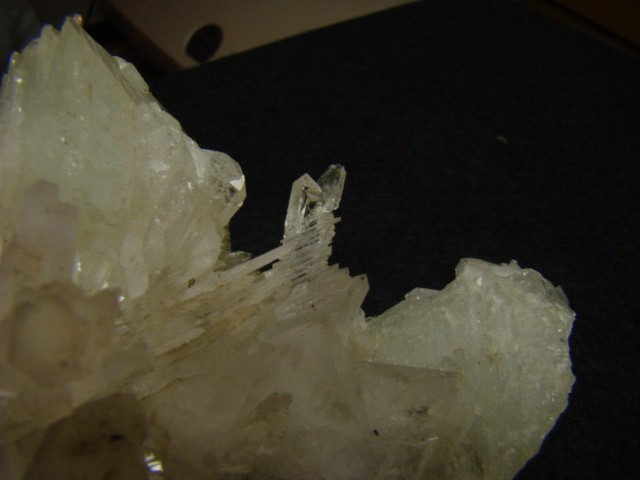

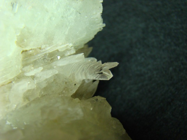

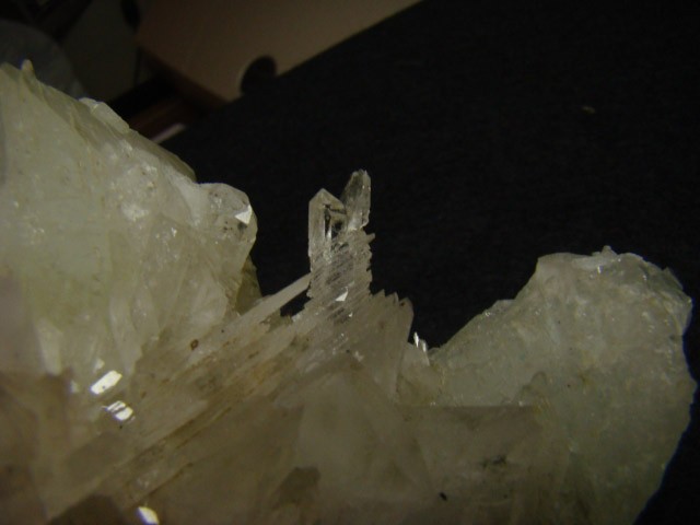

Je reprends ici le sujet commencé au sujet d'une datolite sur quartz choqué de Dolne Gorsk achetée à la bourse de Wasquehal.
Quelqu'un peut-il apporter des précisions sur ce "quartz choqué" ? Comment se transforme-t-il, en combien de temps, à quelle température, etc.. ? Comment expliquer ce que l'on voit sur ces photos ?
Posted

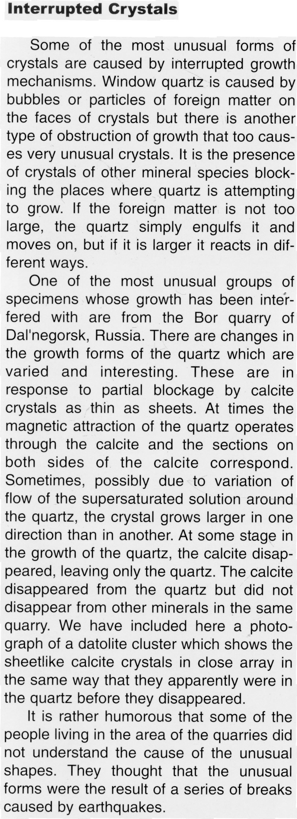

voilà ce que j'ai trouvé, en réalité ce ne sont pas des choqués contrairement à ce que disent les russes mais des "interrompus" la croissance du quartz est blaquée par de fines lamelles de calcite: donc rien à voir avec un quartz choqué !!!

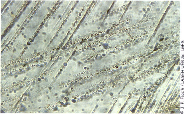

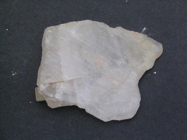

effectivement c'est en lame mince que l'on peut bien observer les quartz choqués, comme celle ci.

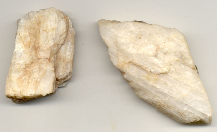

Que penser des soi- disant quartz choqués de Rochechouart? voir les deux échantillons ci-dessous.
Au Sud de Rochechouart, à St Paul la Roche en carrière de la Roche Blanche, existe une lentille de 110m sur 30m et ce quartz ressemble macrocospiquement au quartz choqué , strié. Alors ces quartz ont ils vraiment subi un choc sous 100 000 atmosphères ?
MAIS... une analyse faite par Philippe Lambert en 1974 , verrifiée par l'Université de Clermont Ferrand en 2002 conclue que cette structure feuilletée provient d'une dissolution des cristaux par l'eau circulant sous pression dans de petites fissures et donc l'aspect strié vient de la dissolution et non de l'impact.
MAIS... comment expliquer l'origine des fractures qui auraient permis à l'eau de lessiver le quartz?
Et on en revient au point de départ. Alors, qui en sait plus sur ce sujet ? J'écoute...
J'oubliais encore un petit détail emm...ant : il y aurait un triple impact: Rochechouart,St Paul la roche, Ahun mais les mesures géophysiques n'ont montré aucune anomalie de gravité ou de magnétisme ailleurs qu'à Rochechouart, d'où un seul impact (à R.) mais pas trois, et du coup le quartz feuilleté ne résulte pas d'un impact qui aurait dû laisser des traces décelables par la géophysique.

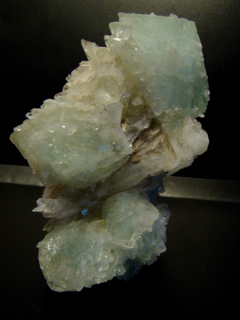

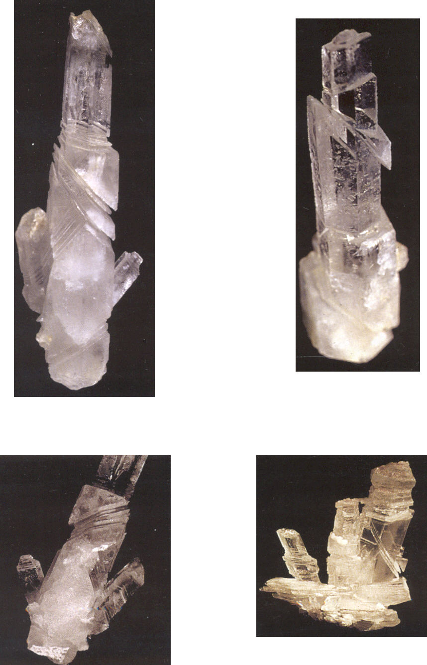

quelques détails de ces lamelles de calcite ayant contraint la croissance du quartz. Aucun rapport avec séismes ou impactisme !!! Ma boule de cristal me laisse penser que tu as acheté cela à Jean K ok ? Lui même s'est fourni à un russe : B.... lequel a rapporté cette "légende". Et pour réaffirmer voici des vues de ces calcites gênant la croissance du quartz que l'on doit donc appeler "quartz à croissance interrompue"
Posted
Bien vu, mais il faudra passer un coup de chiffon sur ta boule : je ne l'ai pas acheté, on me l'a offert !
Mais celui qui me l'a offert l'a effectivement acheté à Jean.
Jean qui ne serait donc pas omniscient et colporterait à l'occasion des ragots ? Une légende se fissure. :question:
