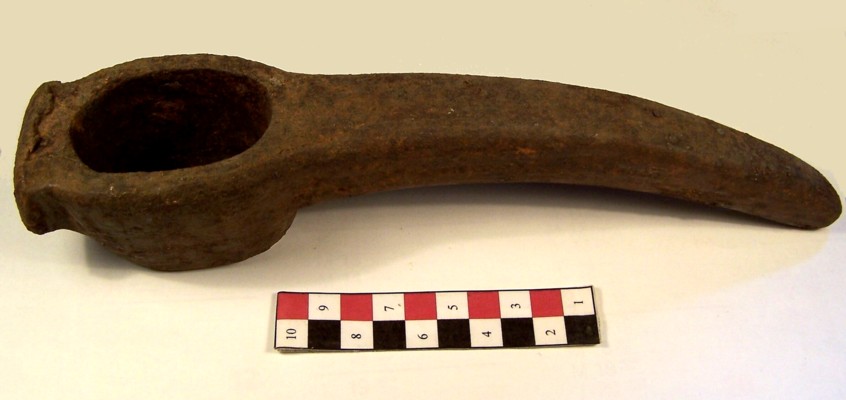

Bonjour à tous!
J'ai trouvé cet engin dans un trou de rocher lors d'une "balade" au dessus de chez moi, il y a deux ans... Vu la forme, il me parait ancien.
Y aurait-il quelqu'un d'assez calé sur les outils miniers anciens pour me donner une époque approximative...
[Vu le poids, l'encombrement et le lieu de la découverte (2300 m en face Nord...), le propriétaire devait être un sacré barbare!!!]
Merci d'avance!
Je pensais a un truc que l'on enfonce solidement dans la pierre avec une masse, pour ensuite passer la corde. Un peu comme le font les alpinistes, ou pour attacher un bateau le long des cours d'eau, ce n'est qu'un exemple.
Ouh là! Moi y en a mal m'exprimé!!! :super:
En fait, c'est une sorte de pioche (de mineur?)...
Le trou, c'est pour le manche en bois (1 m de long environ)... qui était en parfaite décomposition avancée, effet éponge!!! :question:
Apparemment, c'était caché dans une cavité, derrière des rhodos...
Pour l'effet piolet... j'irais pas essayer :question: Ca doit pas être top!

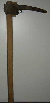

Un simple pic de mineur comme celui là:
beaucoup plus utile qu une pioche lorsque l on veut elargir une fissure.

si tu l'a trouvé au dessus de chez toi, il y a un captage d'eau très ancien qui vient de la combe du Bourgeat plus haut que Chavanne Vielle et qui descend rive droite en coupant les lacets du chemin. cette pioche a peut-être servi au creusement de la tranchée, sinon elle a pu servir lors de la création du chemin ou alors lors de prospections minières. La dernière solution me semble peu probable car, à l'époque, XVIII ou XIX siècle le métal était rare dans la vallée et les outils étaient "très précieux" donc si il n'y avait que le manche à changer il aurait été redescendu, et si il avait été oublié le propriétaire serait remonté le chercher.

Effectivement, il semblerait que le cristallier/mineur l'ai oublié là-haut... Mais ça ne me dit toujours pas si c'est ancien ou pas? Vraiment personne ne sait? :lasse:
Désolé benevolus, pas la moindre trace de captage ou de chemin à moins de 1 km(?) à la ronde... [Et puis l'Enchapleuse je connais bien... :siffler: ]
Nan, ca a peu de chance d'être un piton. ( en fait aucune... )

Il faudrait que je le vois (prochaine Bourse au minéraux de Chamonix, début août 2008), car, selon la grosseur, l'usage peut être précisé.
sur l'illustration disposée par Rabaton, tu remarques que l'œil qui entoure le manche est lisse, il ne présente pas la tête ou protubérance présentée par ton outil… c'est là un véritable pic de mineur, fait pour piquer (on utilise la pointe). L'autre pic de mineur, proposé par SiO2, est plus récent : fer interchangeable.
1Frangin a raison : pic "de mineur" ! vu les usages et usagers possibles ! carriers, tunneliers, cristalliers, etc…
Pourtant, je crois qu'après avoir vu l'engin, je me rangerais à l'avis de Pierreux, têtu de tailleur de pierre, à cause de la "tête". C'est pour cela que je voudrais voir la chose…

L'âge de l'outil ? Circa 1800 et quelques, jusque vers 1915-20, tout dépend des régions, du propriétaire et de l'usage… après, l'outil peut avoir été conservé et utilisé sporadiquement (voir Jean Mineur pour le lancer du pic vers 0001) :coucou!:
Si tu veux en savoir plus: soit tu demandes à Bénévolus de te faire part d'un de mes passages dans la Vallée; soit tu passes avec l'outil lors de la prochaine Bourse de Chamonix…

J'ai à peu près les mêmes trouvés en brocante en Creuse non loin de Lavaveix les Mines (charbon). Ceci mis à part, un truc qui me titillait était la surface de frappe opposée au pic, l'écrasement laisse penser que ça a servi à taper et plutôt sur du métal. IL me semble que beaucoup de pics de mine ont une arrière arrondi sans trace de surface de frappe. Ce type de truc permettrait éventuellement d'aider à enfoncer des coins en métal comme utilisaient les tailleurs de pierre (bien que ce soit moins efficace qu'une bonne vieille masse).
Qu'en pensez-vous les connaisseurs ?
