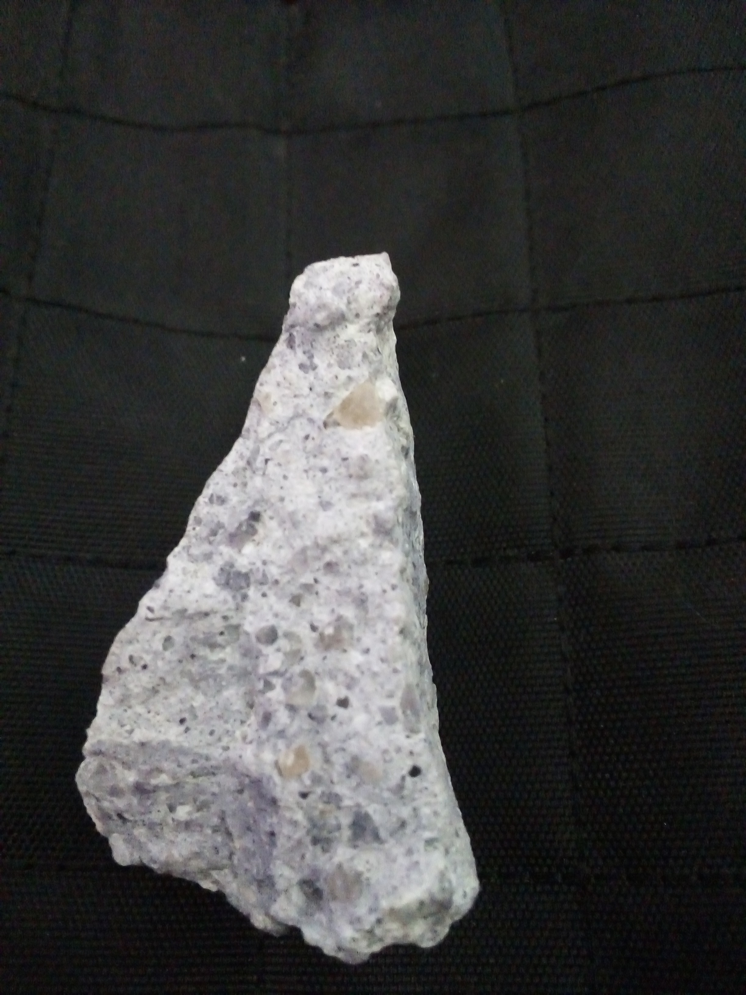

Un amis m'a donné beaucoup de minéraux issus d'un héritage, malheureusement beaucoup ne sont pas identifier, et j'aurais besoin de vous pour en identifier certain car je sèche vraiment.
Je commence les hostilité avec celle-ci.
La roche est de couleur violette / parme
Le fragment mesure environ L85mm x l45 x H20 poids de 126gr.
Merci d'avance pour votre aide dans ma quête
Cordialement,
Papy
il y a 11 minutes, le sablais a dit :
C'est un morceau scié ?
Non c'est un morceau extrait, malheureusement aucune provenance d'origine pour aidé, il y a de légère cristallisation dedans, mais je n'arrive pas a bien voir les cristaux

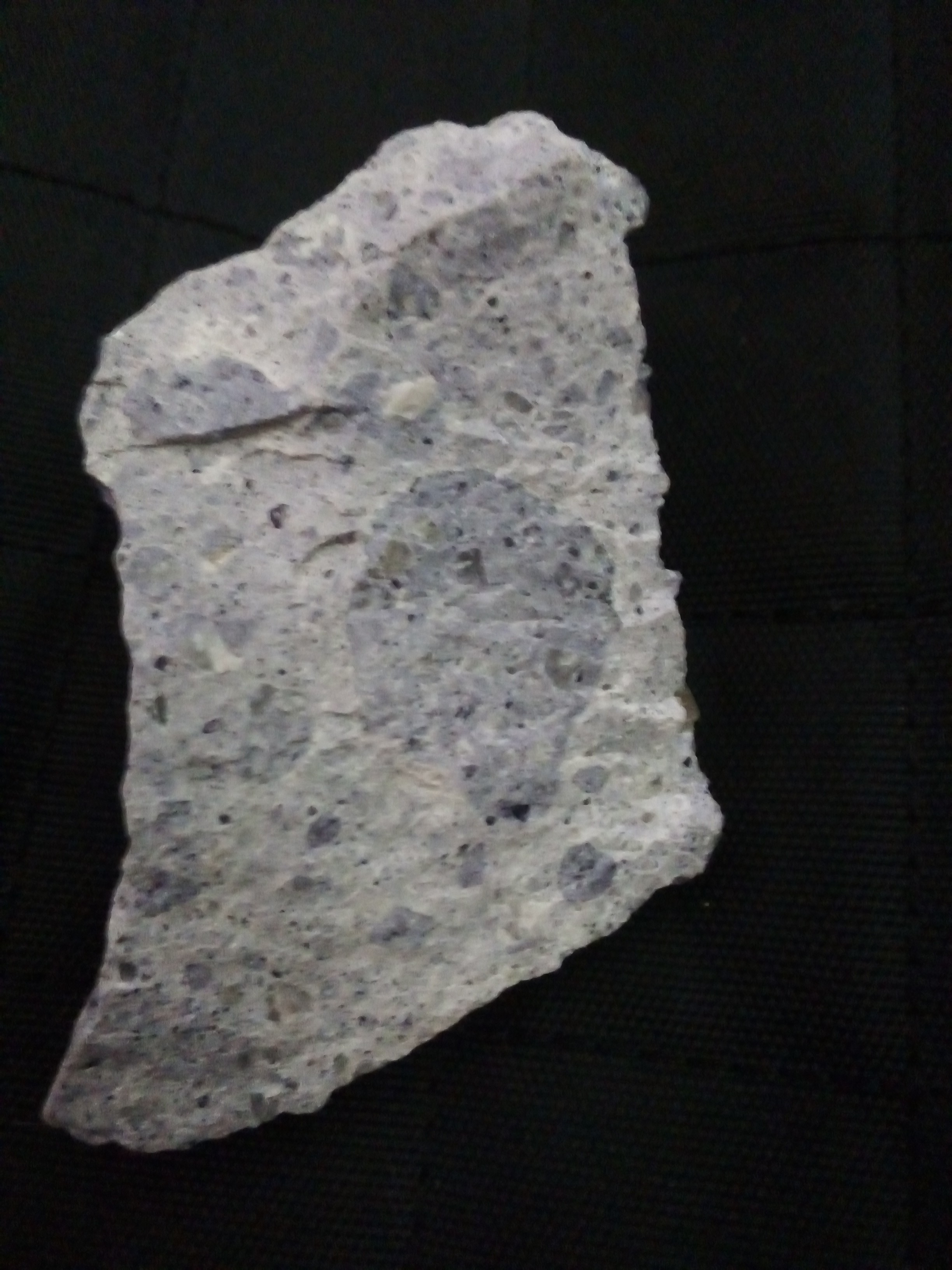

Invité jean francois06
la photo n'est pas très bonne, on ne voit pas grand chose. Ne pourrais tu pas refaire des photos, générale comme ici, mais nette et photos de vues plus rapprochées. merci
il y a 5 minutes, le sablais a dit :
Est-ce que ca raye le verre quelquepart ?
Des tests de dureté, et test HCl aussi serait utile.
il y a une heure, jean francois06 a dit :

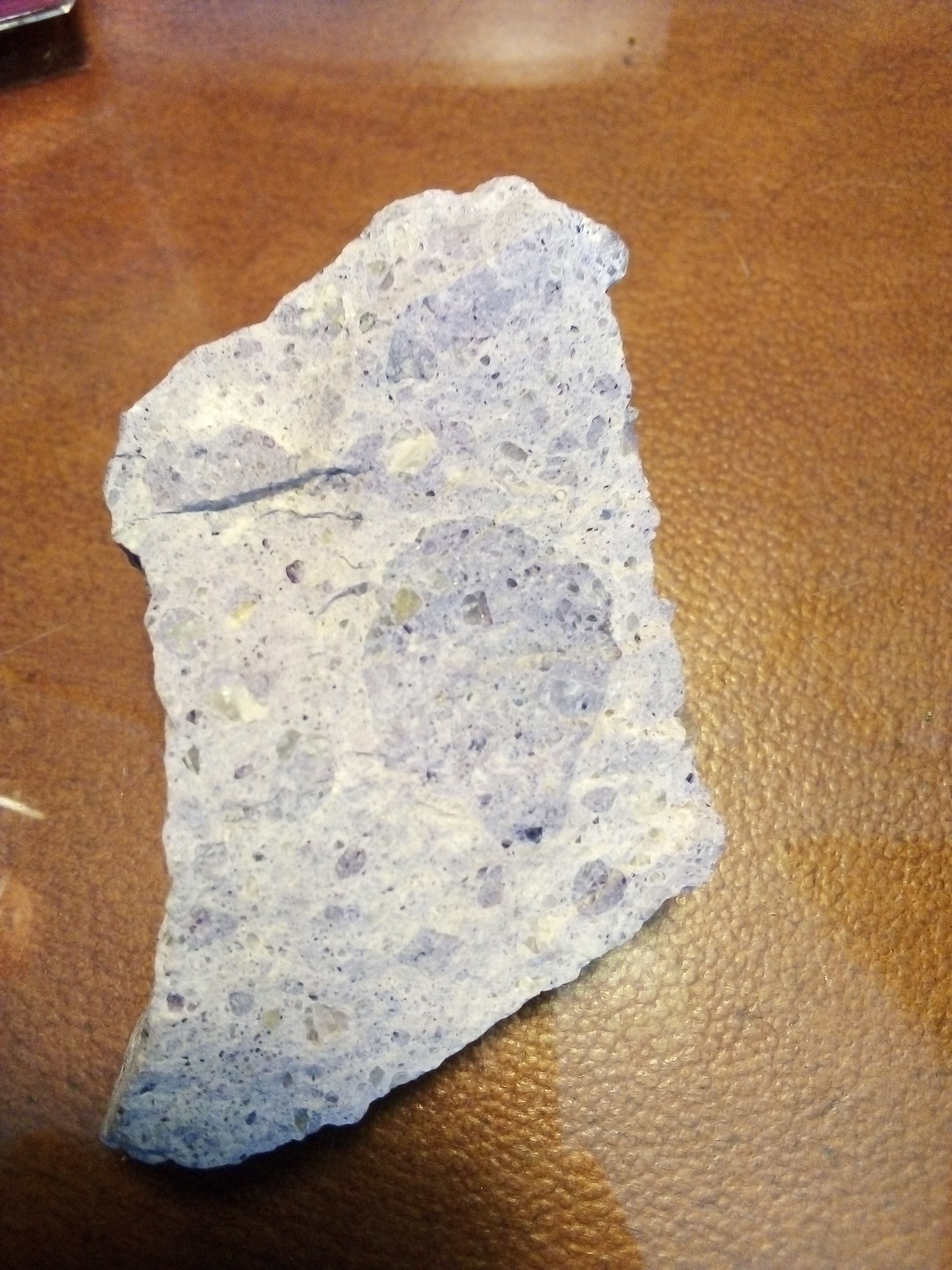

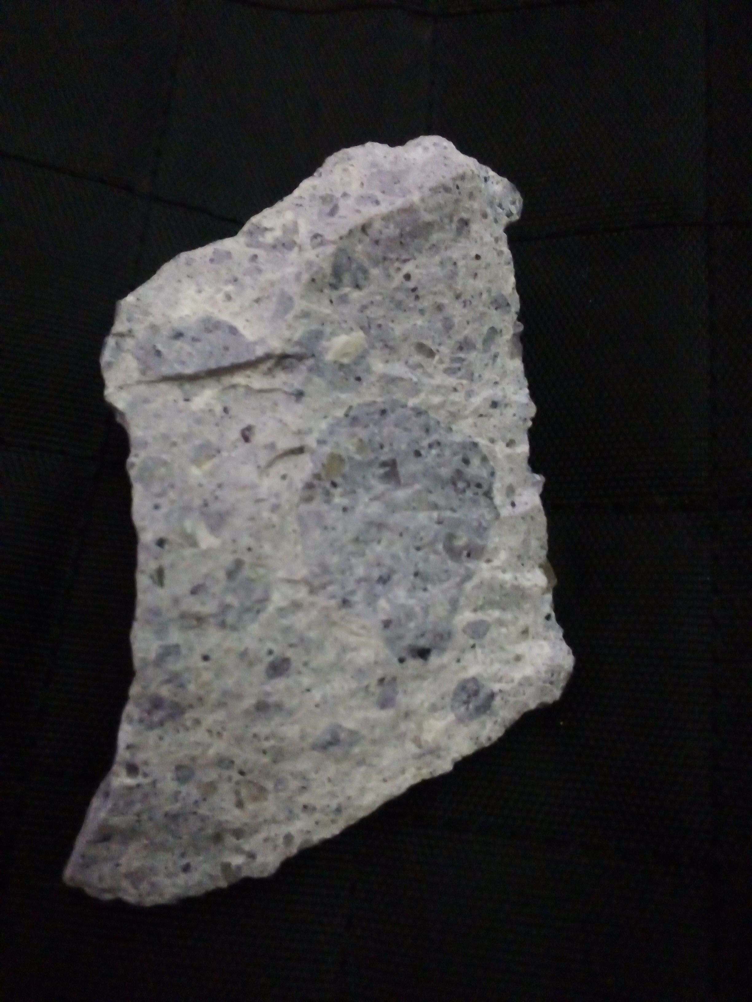

Voici de nouvelles photos en espérant démêler un peu plus le schmilblik, pour le test HCl ça me fais toujours mal au cœur de recasser une roche
Pour le test HCl, pas besoin de casser quoi que ce soit ; tu mets juste une petite goutte dans un coin et dès l'observation faite, tu rinces l'endroit du test.
Si tout raye le verre on pourrait dire que ca ressemble à une roche formée de petits morceaux de quartz cimenté par la suite par un ciment siliceux.

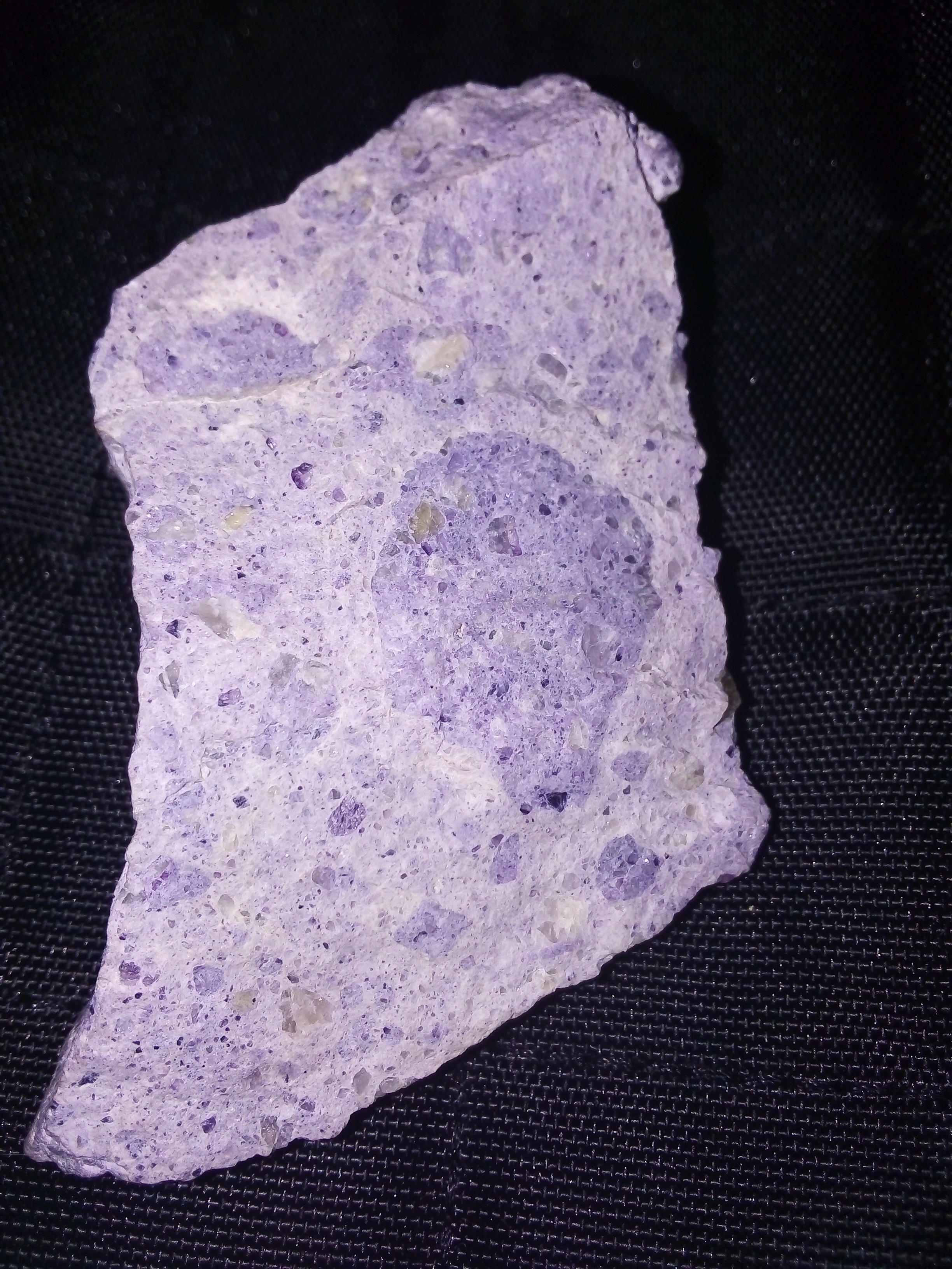

Le 27/08/2020 à 20:14, Aldebaran66 a dit :
Au début ça me faisait penser à une trachyte mais après quelques petites recherches, peut être est ce une andésite porphyrique... ou rien de cela ! :lire:
Bonsoir,
approche intéressante mais non malheureusement :pleurer: je continue de creuser, j'en ai plein d'autre a identifier mais je ne veux pas envahir le forum, on vas y aller une par une, j'espère vite résoudre cette énigme.
Il y a 8 heures, trenen23 a dit :
Pas hétérosite sur. Plutôt une brèche volcanique voire une impactite, aucune idée d'origine possible ?
Serge
Pas d'origine précise, les cartons sont marqué de différentes régions française, donc je dirais française, mais pas plus de précision, cette roche était dans un carton sans provenance. Le monsieur allait dans toute la France, mais beaucoup d'origine Auvergne (lieux de résidence). Volcanique ça colle à cette région, mais cette couleur violet/parme n'est vraiment pas commune.

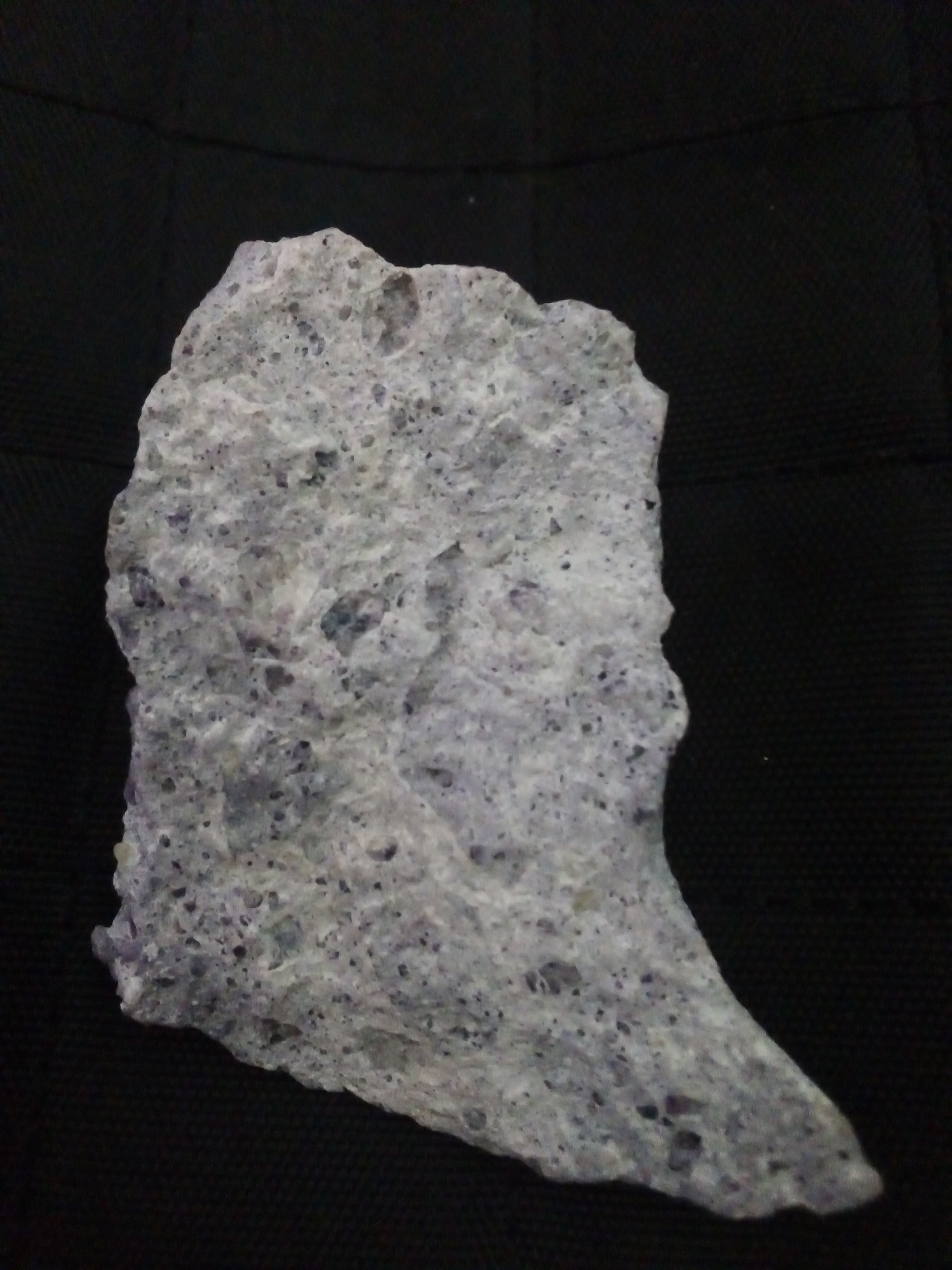

Bonjour, désolé, mais les photos en lumière naturelle restent floues.
Sans plus d'information on peut aussi penser à une cataclasite.
La couleur pouvant être lié à la présence d'hématite.
certaines rhyolites du Nideck (Bas-Rhin) sont claires comme cet exemplaires avec une couleur légèrement rose à mauve.
Elles incluent également des fragments de couleur plus foncé et qui sont des xénolithes incorporées lors d'une nuée ardente.
Y a-t-il des rhyolites dans le massif central ?
Bonsoir,
Merci, il semble en effet que la rhyolite corresponde, après plusieurs recherches beaucoup de similitude,, la personne qui a collecté les pierre étant de la région on peut penser qu'elle a trouvée la celle-ci en local, la région étant volcanique et nid d’améthyste, peut être que la couleur violette peut s'expliquer ainsi
