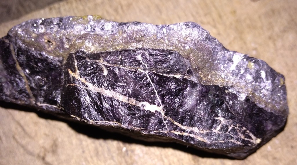

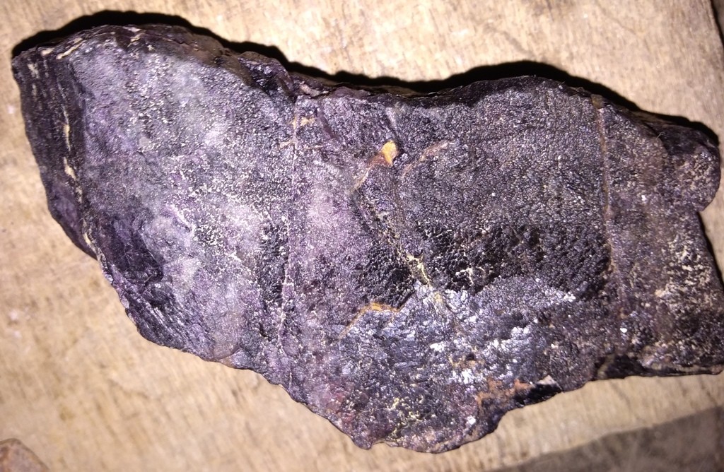

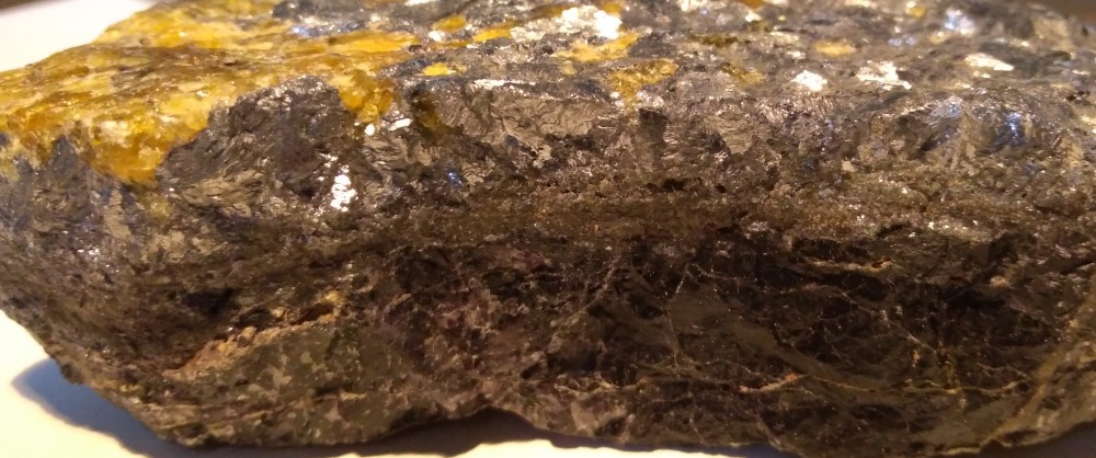

Notamment cette collection contient un fraguement de roche:
* 100x500x20mm environ
* très lourd au jugé
* recto avec cristallisation brillante "métallique" et incrustation "jaune _orangés" sur couche intermédiaire grise mâte.
* recto sombre (noir) avec des reflets violacés à la lumière du jour
* latéral: Noir  marbré blanc
Franckéite ? (il y a des gisements en Auvergne)
Mon but est aussi de savoir si j'expose ma famille à des risques chimique ( présence d'Antimoine dans la composition) , radiologique ( rayons X),... en mettant cette pièce en exposition dans l'espace de vie ....
Espérant vous retour experts ....
Salutations.
Il vous faut des tests de dureté, et couleur de trace d'abord pour les deux parties métallique et noire
Deuxièmement les photo devraient être nettes. En focalisant sur le métal à déterminer si la partie jaunâtre focalisez alors uniquement sur cette partie
Pour un meilleur rendu, il vaut mieux prendre les photos en extérieur, les couleurs seront plus parlantes.
Sinon, le jaune, fluorite? faire un test avec une goutte d'acide dessus, y a-t-il une forme cubique?
La partie métallique laisse une trace grise claire.
La partie intermédiaire laisse une trace grise plus foncée.
La partie noire, très dure, ne laisse aucune trace.
Les cristaux jaunes semble sans forme bien définies ( on dirait qu'il ont étés écrassés )
Il y a quelques cristaux , très discrets de couleur violette sur les deux faces ( je ne pense pas qu'on les vois correctement sur les photos).
Acide: je ne suis pas équipé, ...désolé.

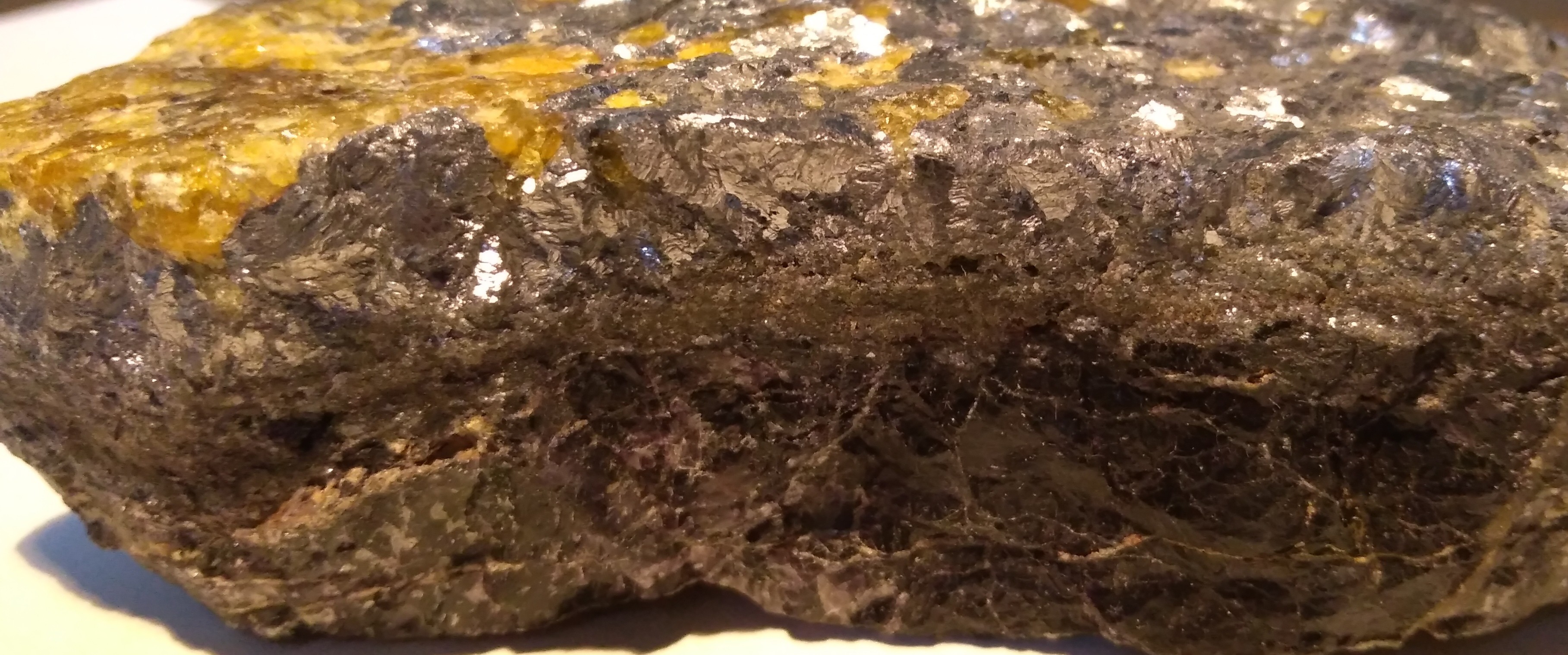

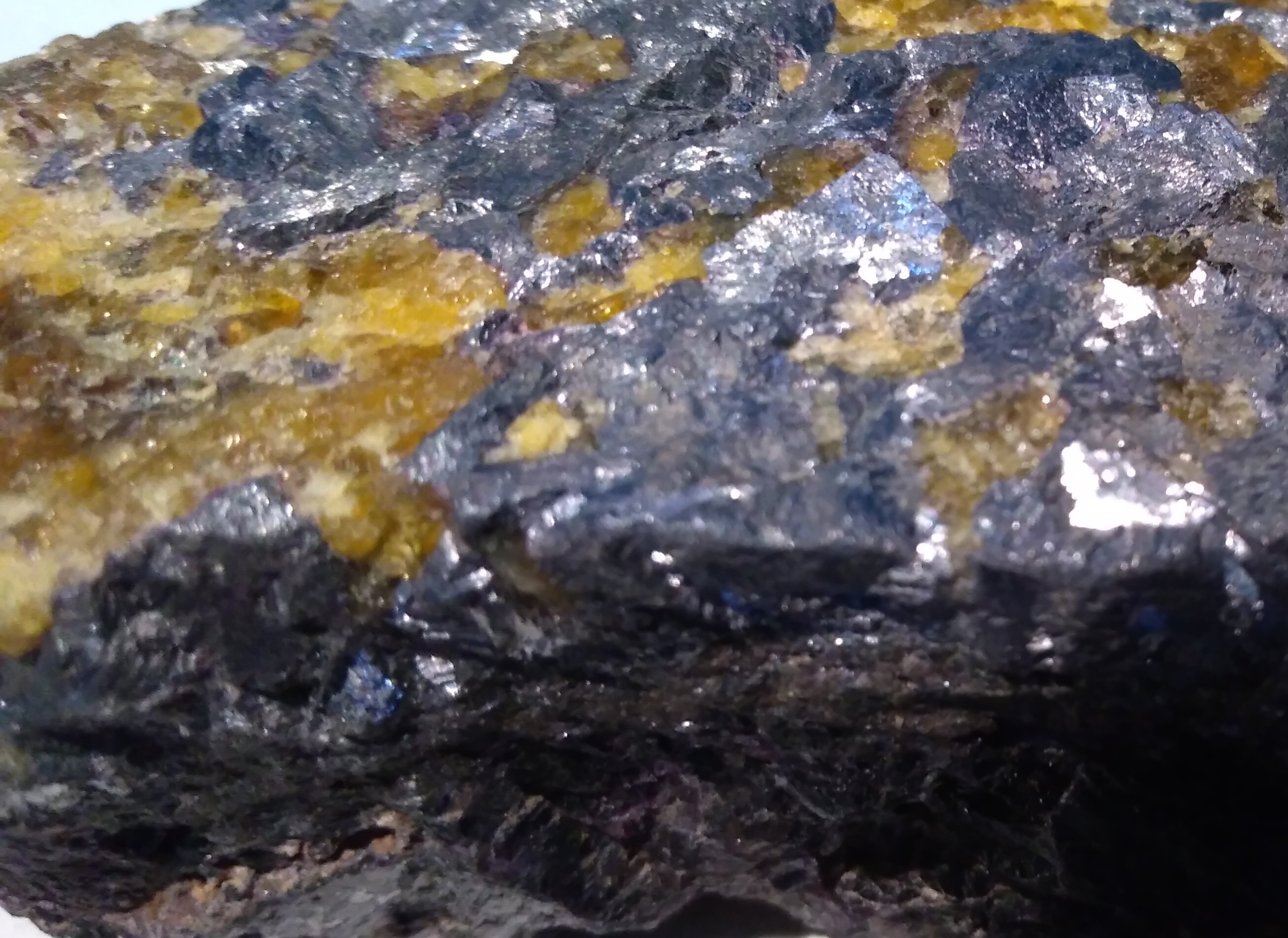

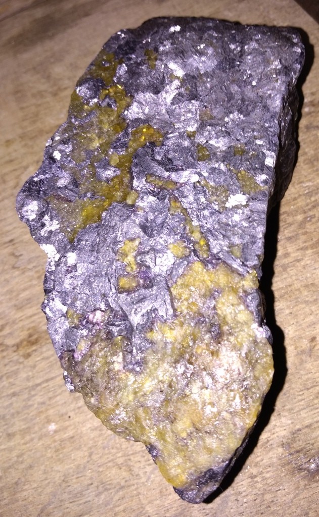

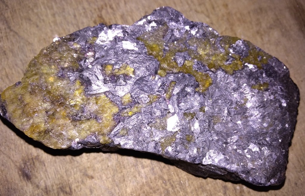

J'ajoute de nouvelle photos, réalisées sous lumière de bureau  ( car dehors il y a plus de nuages que de soleil), et ne pourrai guère faire mieux niveau focus et "tremblements"  de l'opérateur,....
Salutations.

Il y a 3 heures, Michel de Champigny a dit :
Ça ressemble à un bloc de minerai massif avec galène et fluorite.
Fluorite c'est bien possible mais la couleur "métallique" en dernières photos est trompeuse car sur la photo précédente
c'est marron :gratte-tete:d'où le besoin de faire des photos en lumière naturelle.
à voir pour galène?
Xavier, c'est quoi la partie métallique, la partie intermédiaire et la noire? Comme on ne voit qu'une seule couleur avec cet éclairage?
Bonjour
Le marron ce doit être du à la réaction de mon appareil photos ( téléphone portable) , car sinon le dépôt métallique est plutôt "gris anthracite avec des reflets brillants tel un parechoc chromé dés qu'il doit renvoyer la lumière. Sa surface ressembler à un enchevêtrement de petites plaques  avec des cassures certes individuellement rectilignes mais désordonnées les unes par rapport aux autres.
Entre ce dépôt  ( entre 5 et 10mm)et la partie "marbre noir dur" il semble exister une strate de grain plus fin, isothrope ( granuleuse sans structure différenciée) à l'allure compactée, d'environ 3 à 5mm que je nomme "couche intermédiaire".
On dirait que la cristallisation métallique prend naissance sur cette base intermédiaire.
Je vais retenter d'autres photos en extérieur ( selon météo) , et voir à me procurer le tel de l'association Limousine.
Salutations.
C'est sûr que cela va dépendre de l'ensoleillement pour les photos, on est pas aux pièces non plus.
Au niveau tests, le jaune est-il rayable avec un fil de cuivre sinon avec une aiguille ou couteau?
La partie dessus métallique, avec le fil en cuivre cela donne quoi?

C'Est de la chalcopyrite

C'est de la charcopyrite avec de la sulfure d'arsenic donc avoir des gants pour manipuler et ne pas faire en sorte de ne pas respirer les particules par exemple si tu la polis, si tu la casse etc sans masque approprié (PAs celui du covid) sinon sur une tablette pas de trouble
Le 01/12/2025 à 17:26, NjDoe a dit :
Non. C'est de la galène et de la fluorite.
