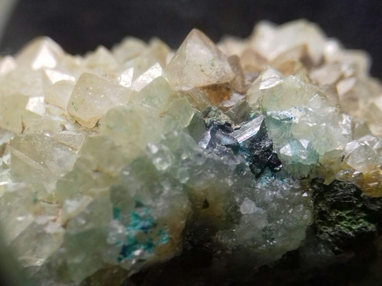

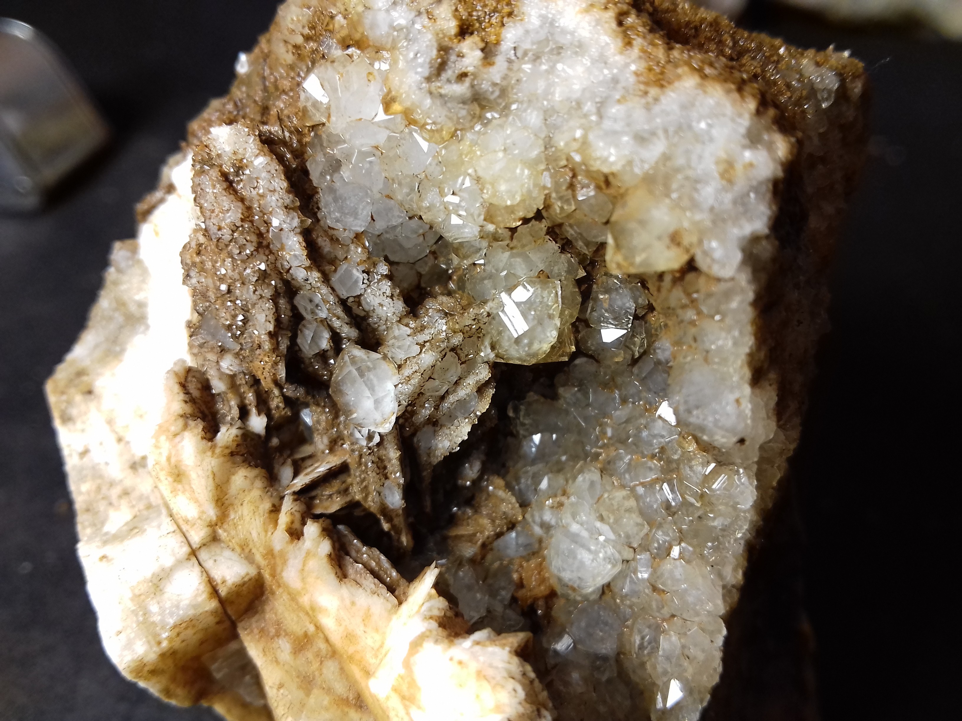

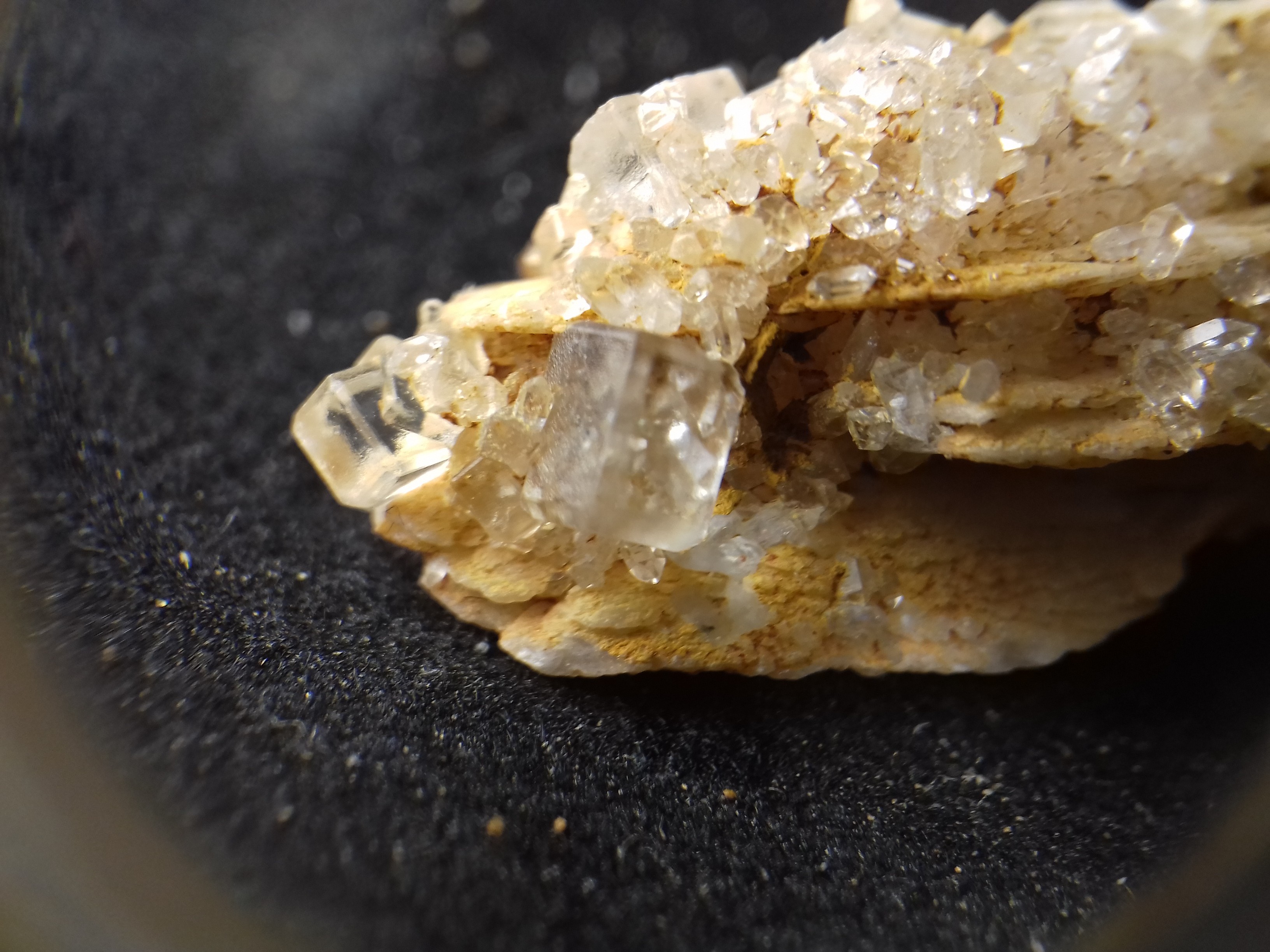

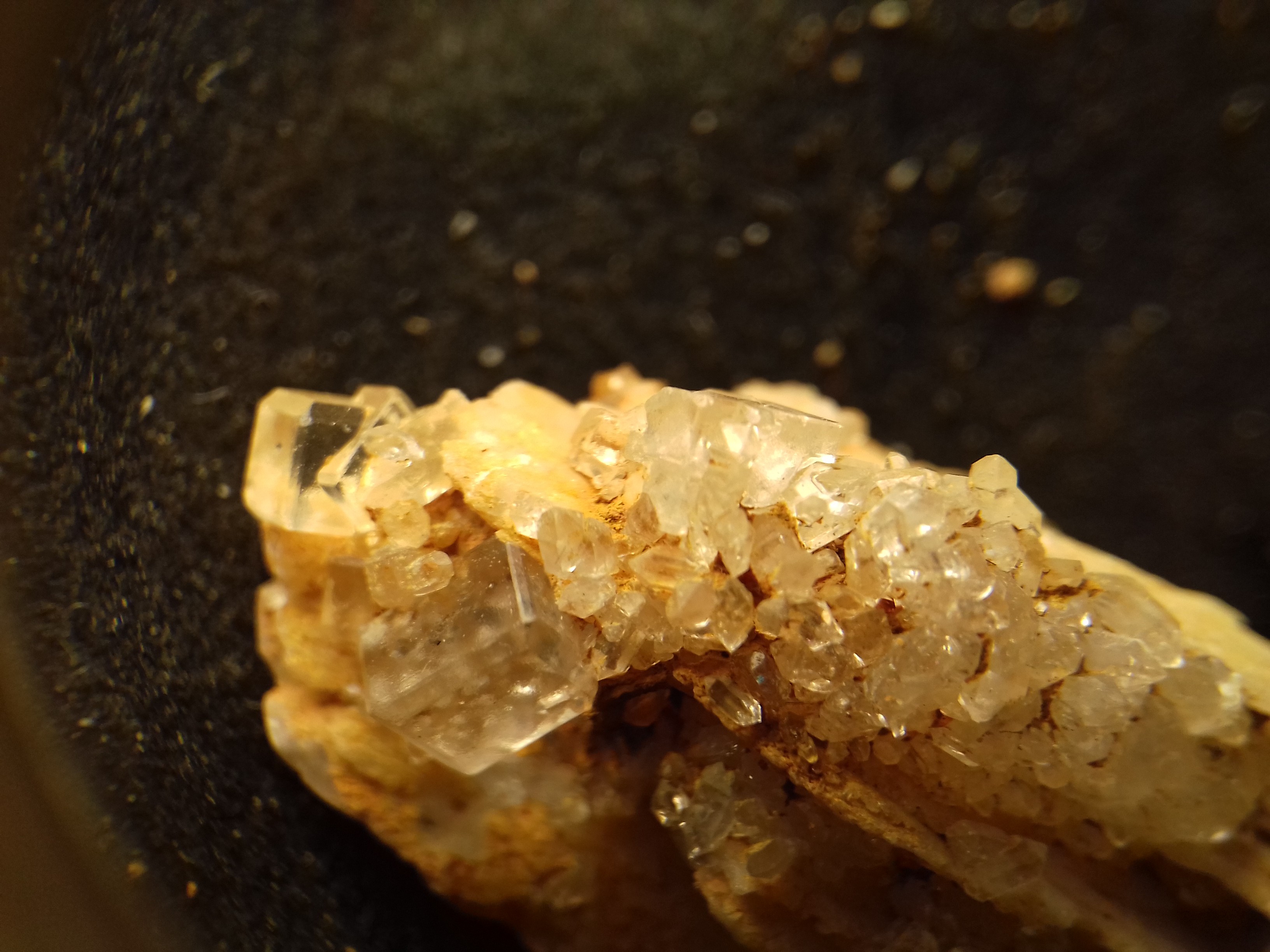

Quartz et baryte, Avène , hérault, "géode" 3cm au max.

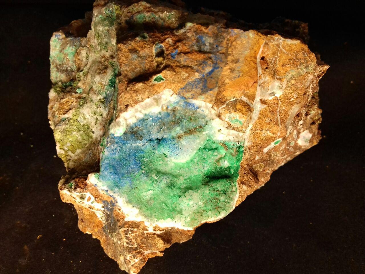

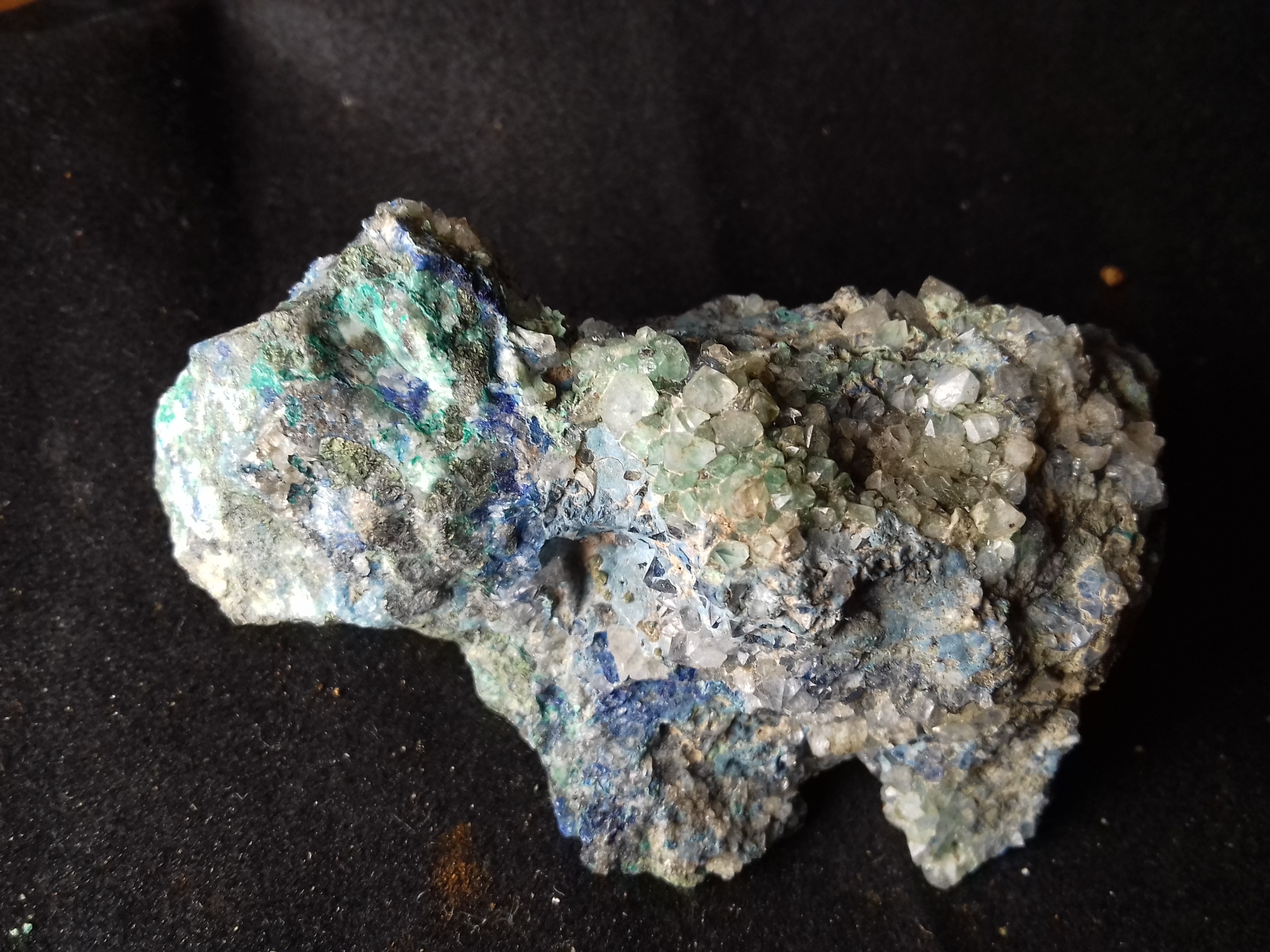

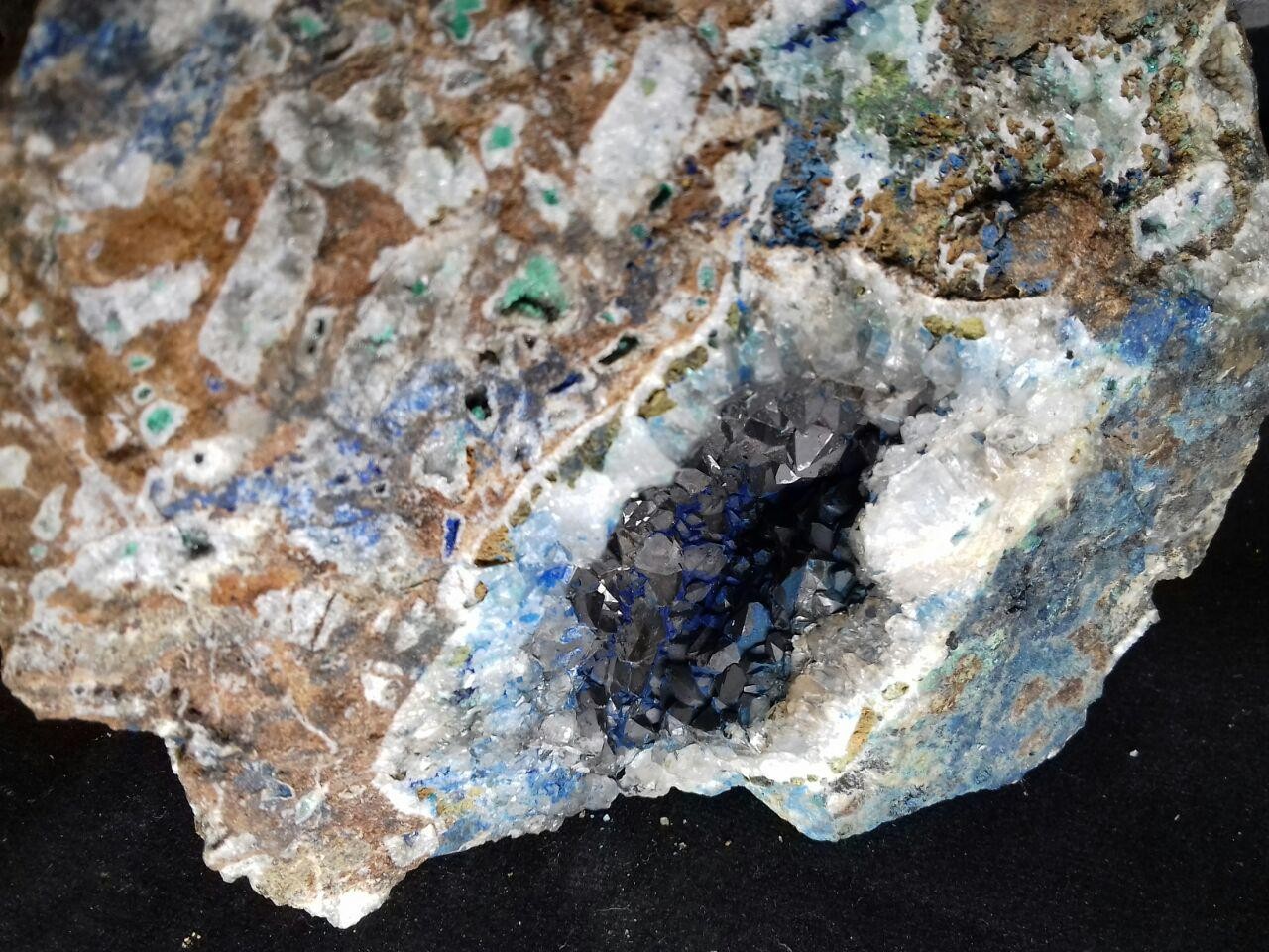

Un éclat que je nomme La Vache.  Quartz, mala-azurite, Avène ,  5cm

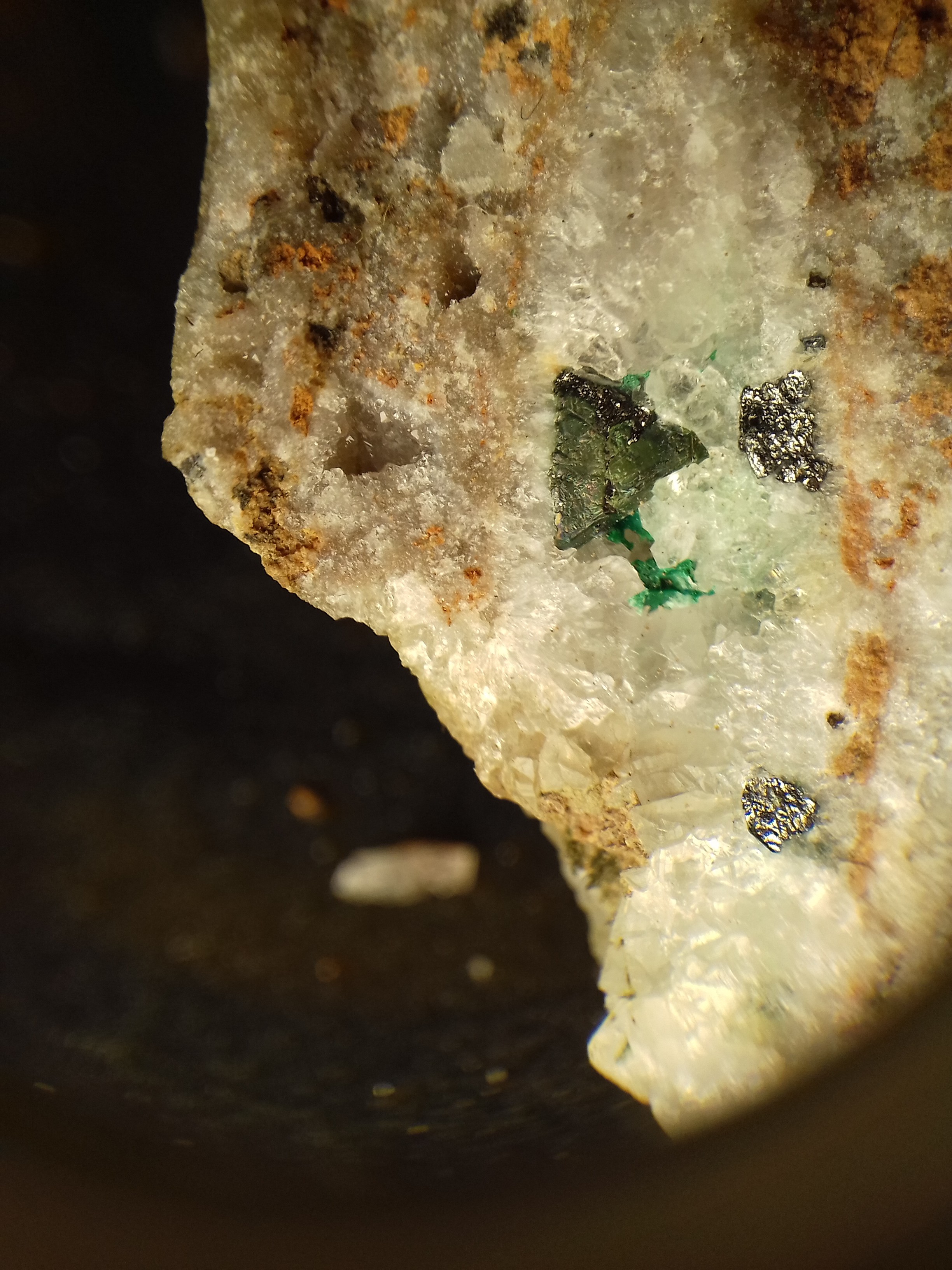

Confirmation de tetrahédrite? Avène.  2mm.

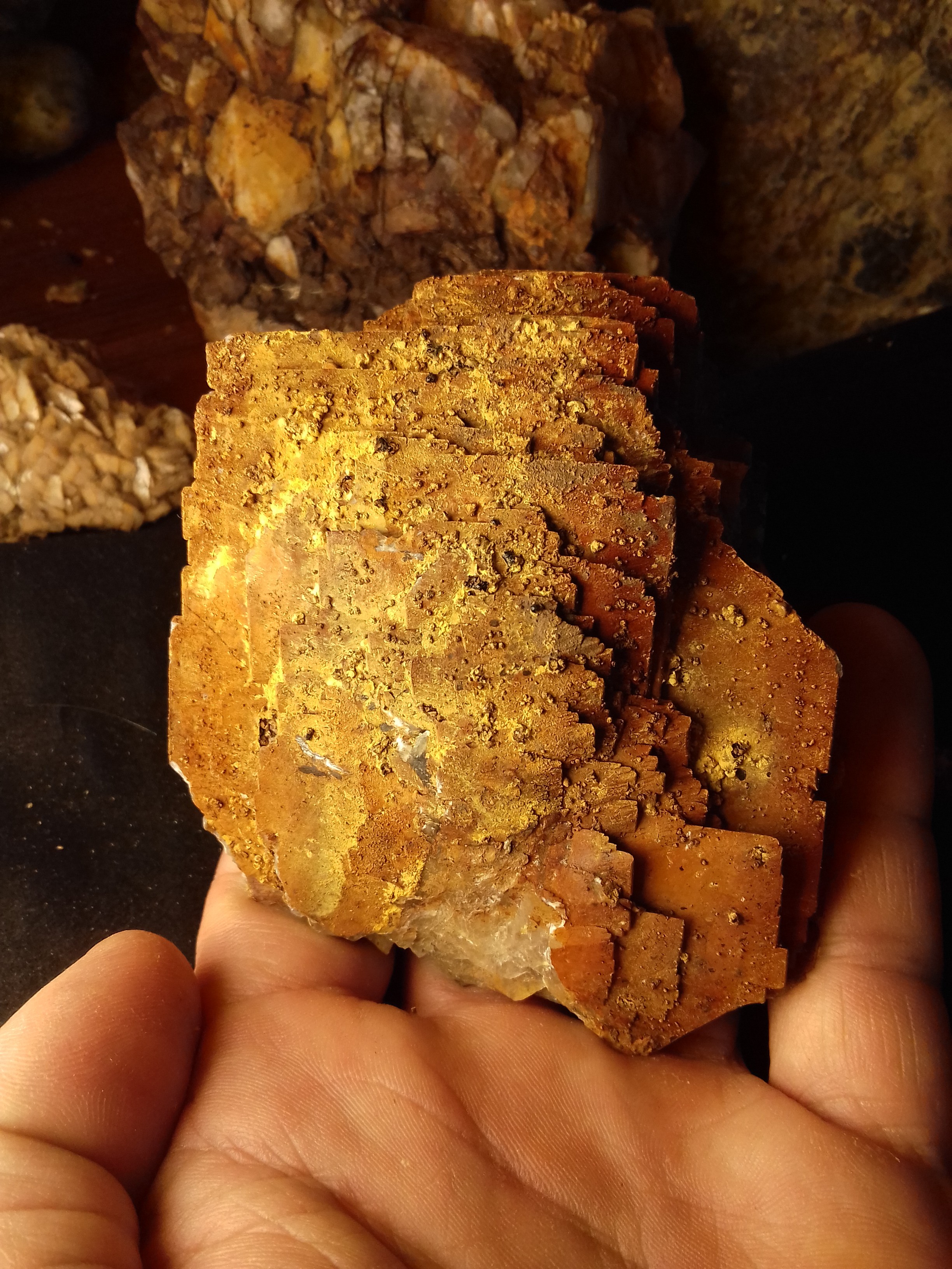

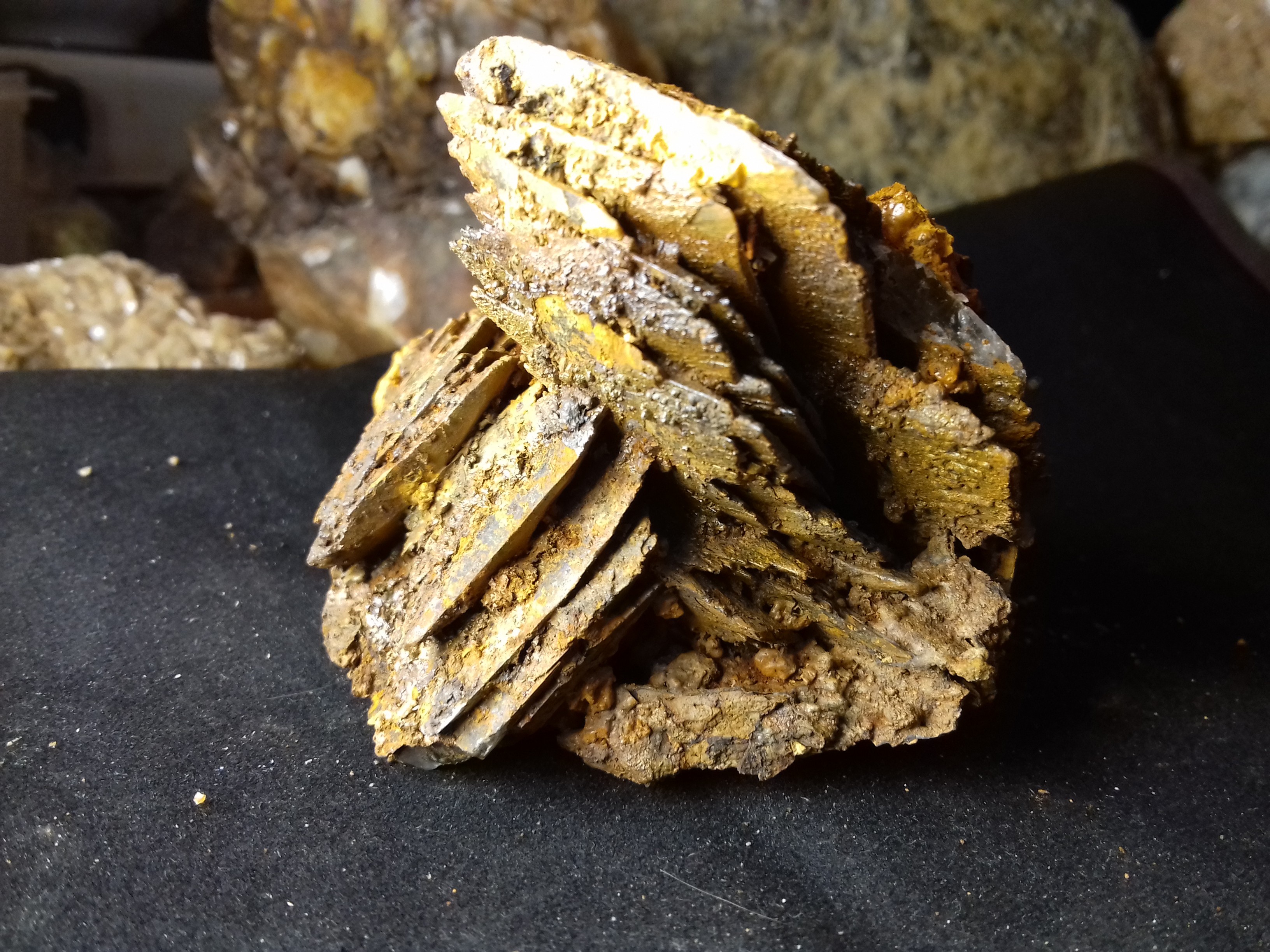

Baryte oxydée par goethite entre autres (??), Loiras, Hérault.

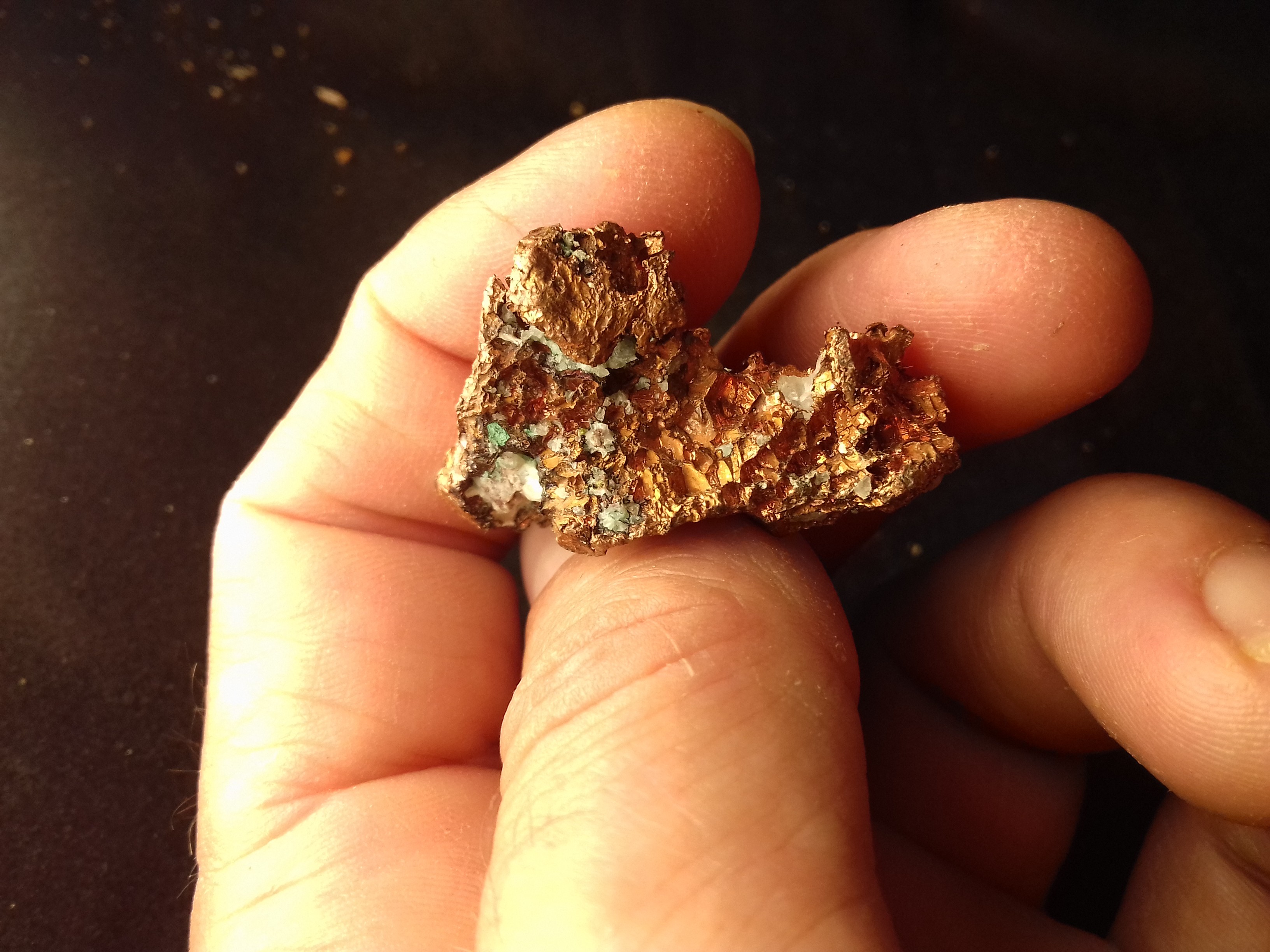

 Cuivre natif (????) , acheté aux puces, baryte et malachite, provenance inconnue

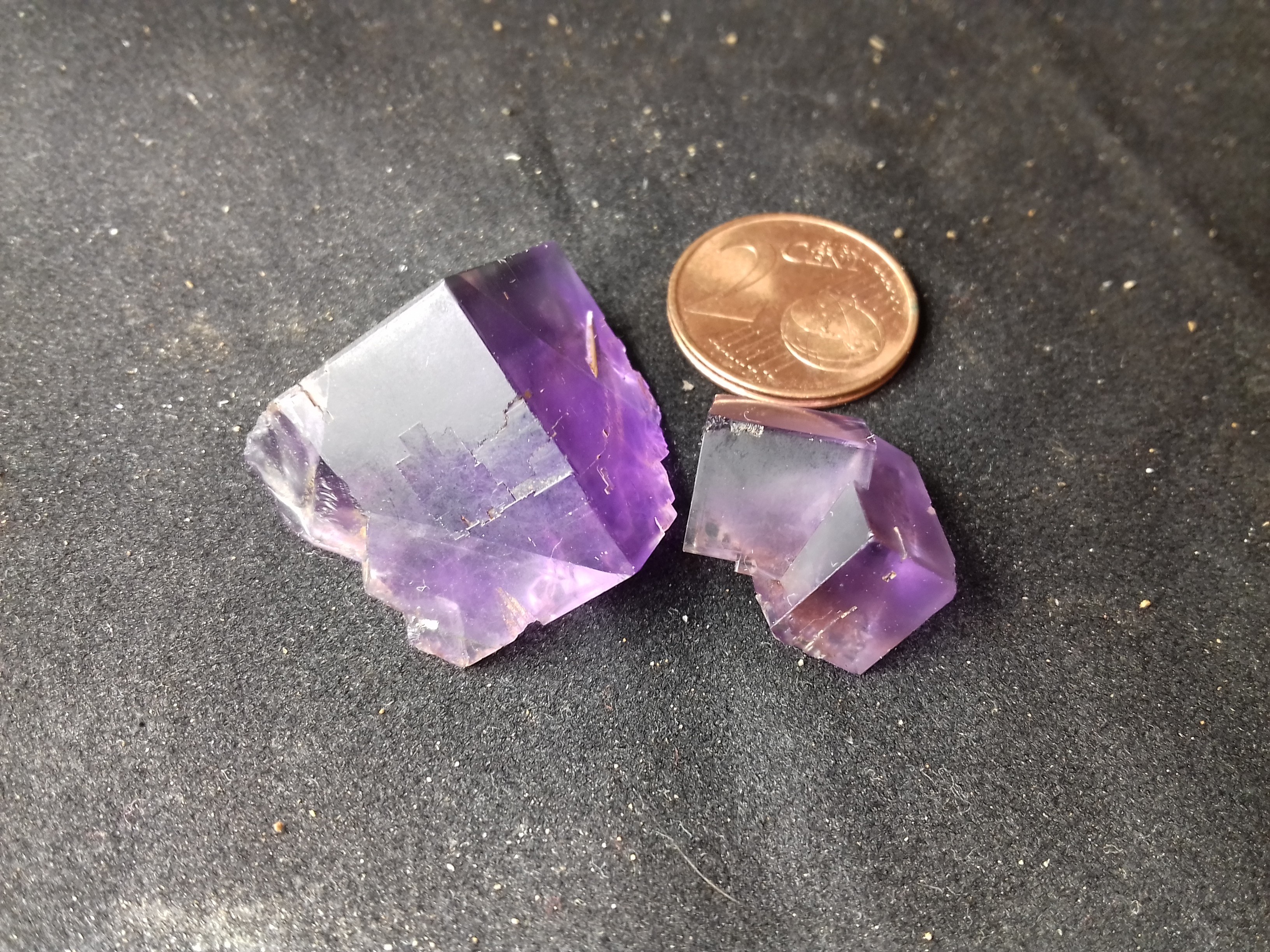

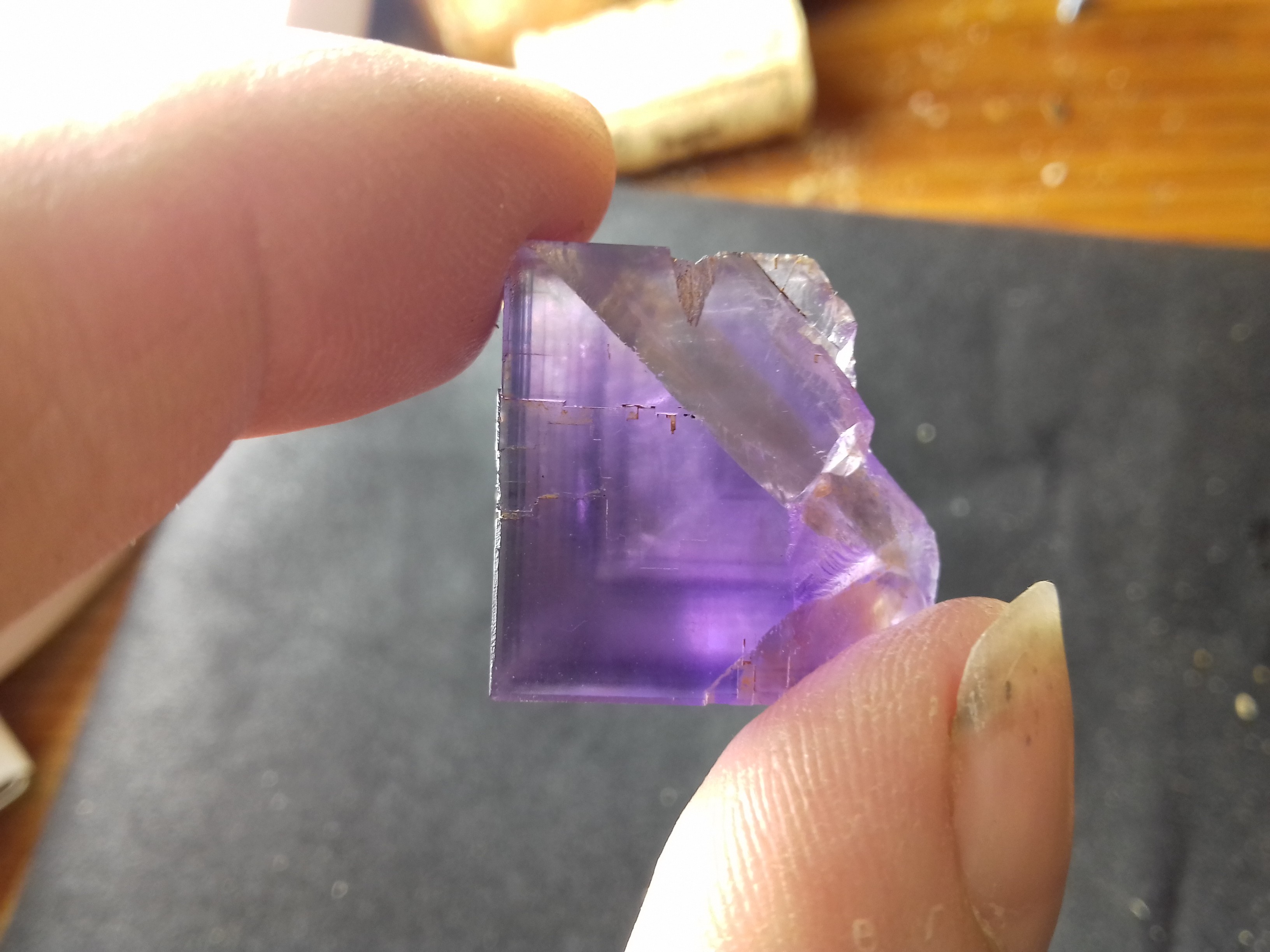

Fluorine violette, et fluorine baryte et quartz, cube 3mm, Berbès Asturias. ( je ne comprends pas pourquoi elle à clivé la violette..aucun choc thermique de ma part! le choc des cultures?....)

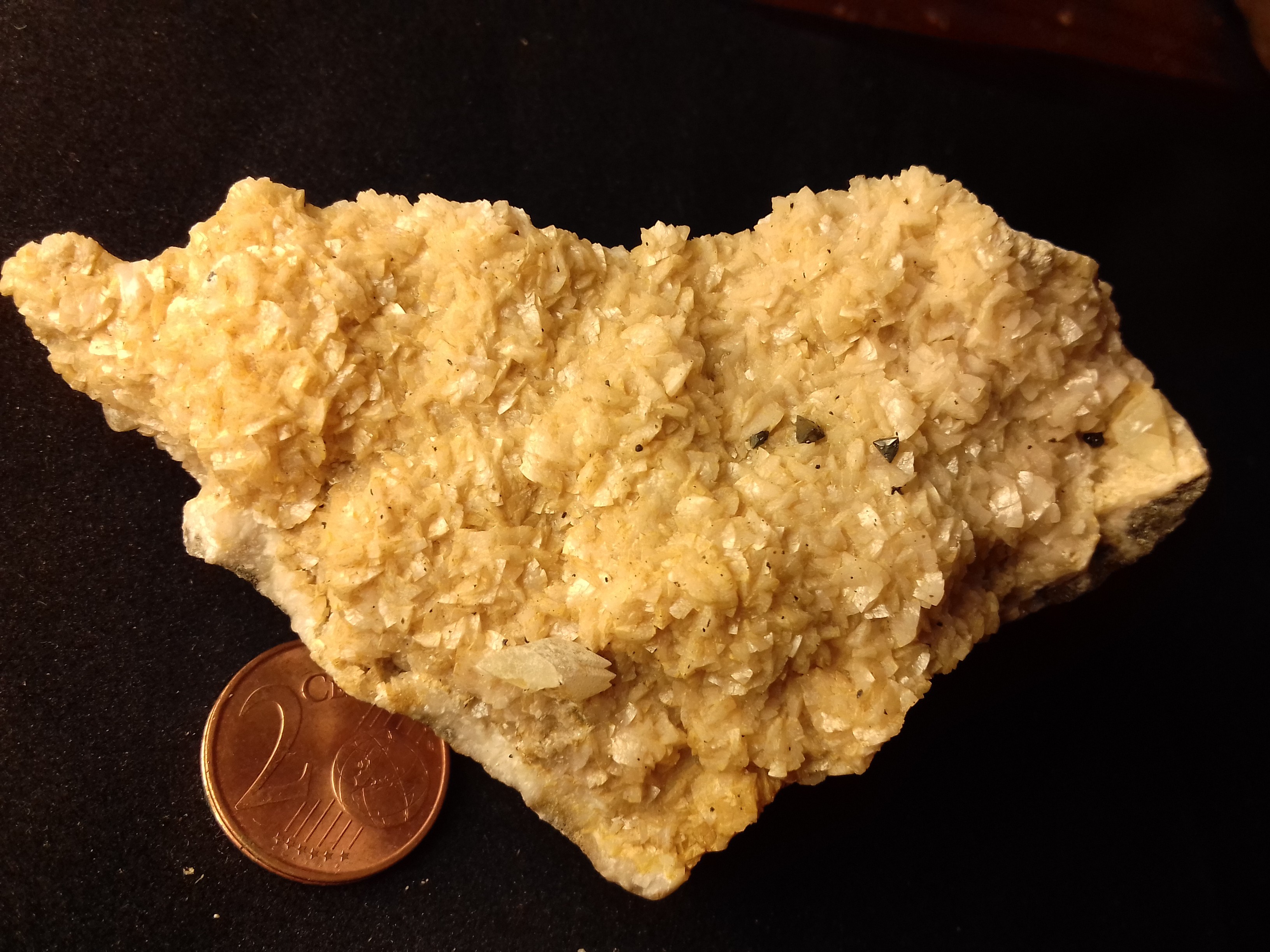

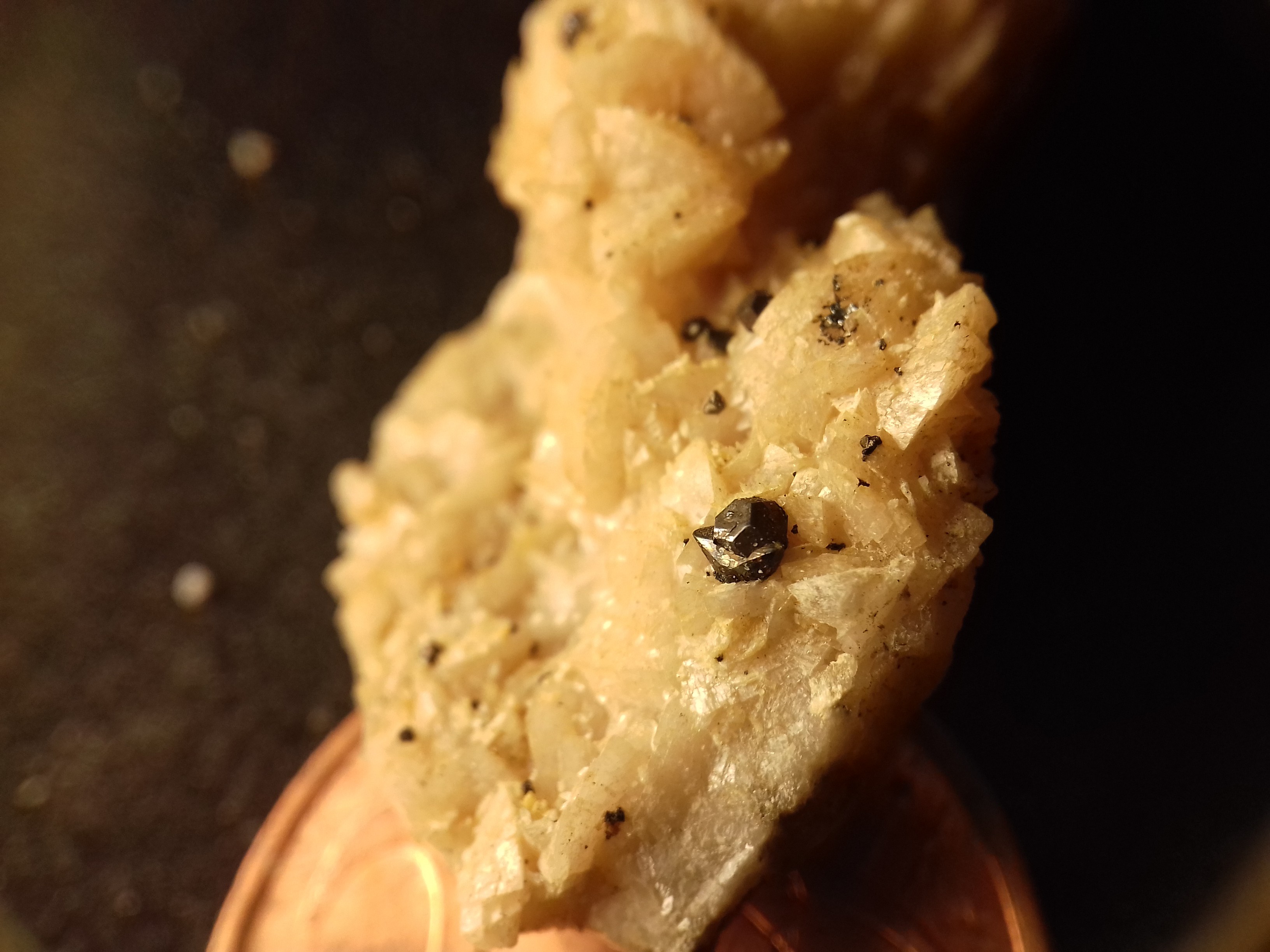

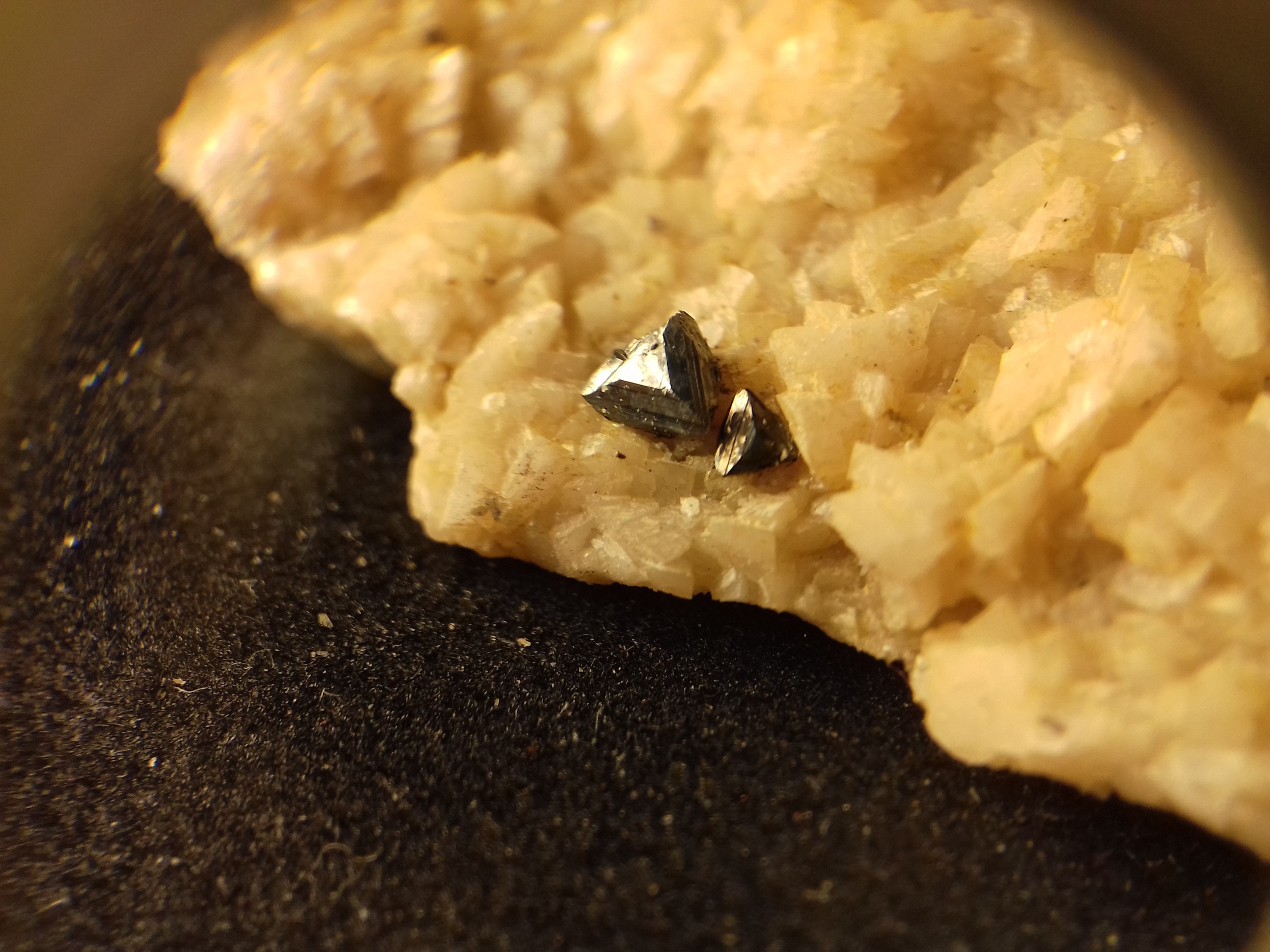

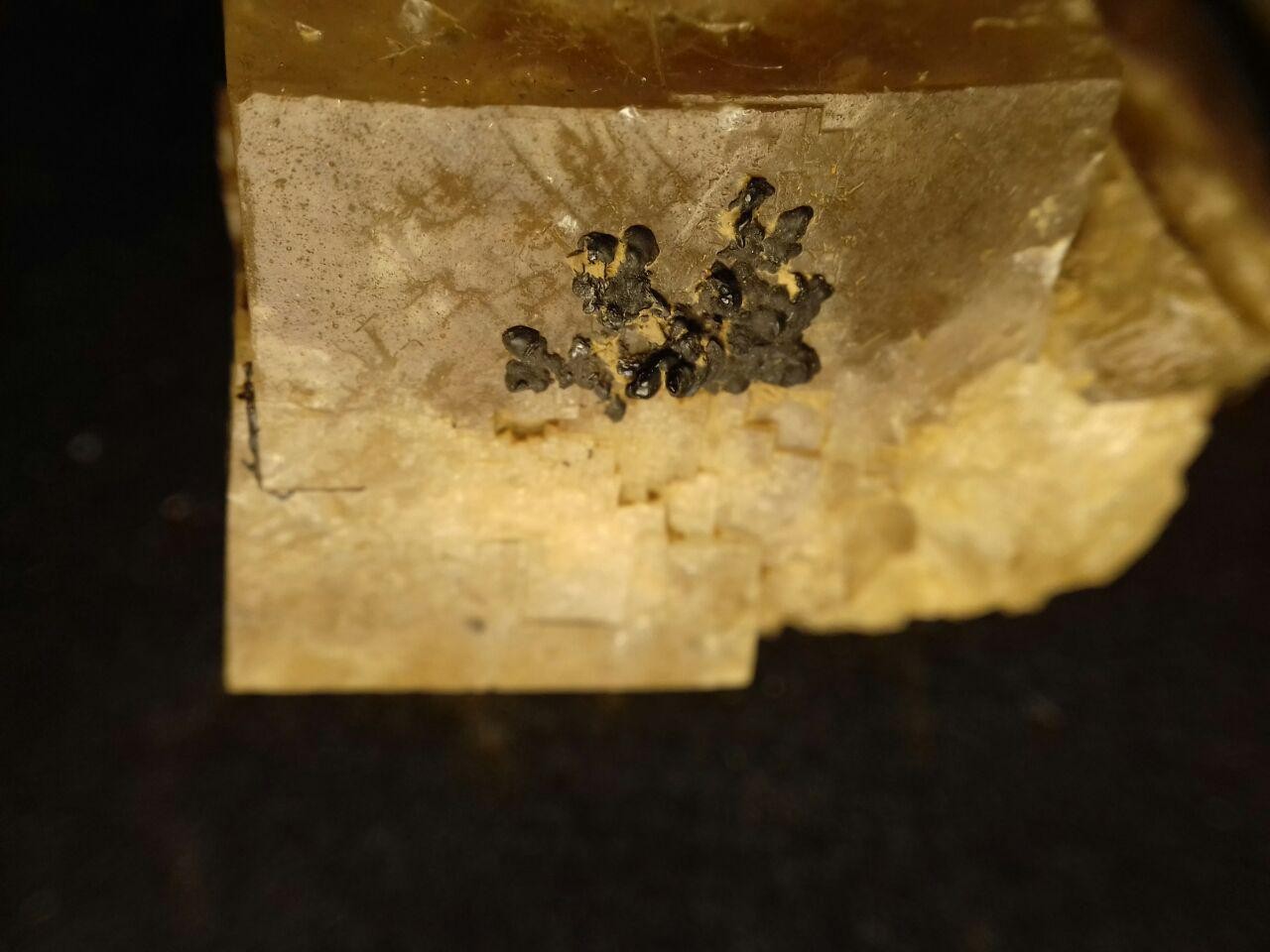

Tetrahédrite, calcite et (pyrite?) sur dolomite, Loiras, Hérault, max 2mm.( dont une avec pyrite en intercroissance??)

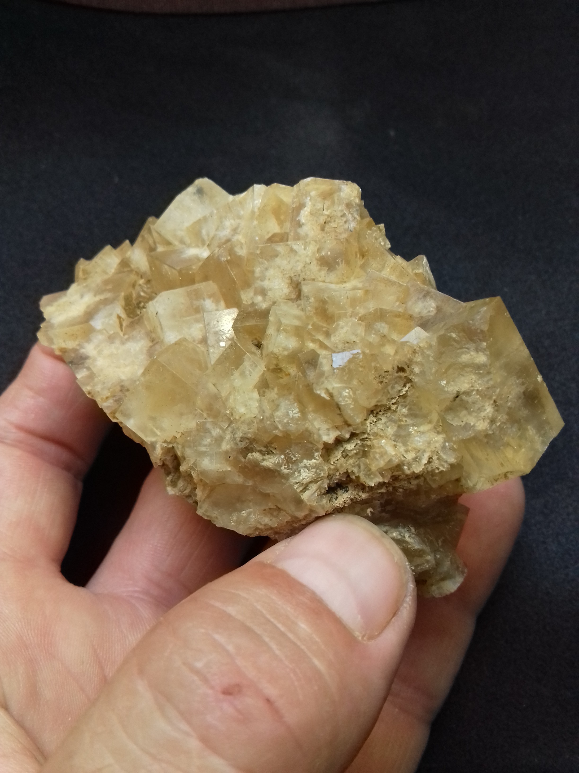

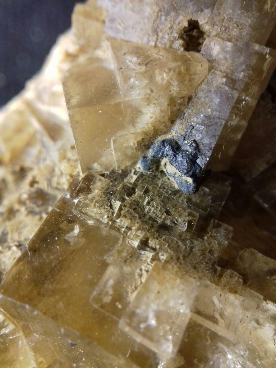

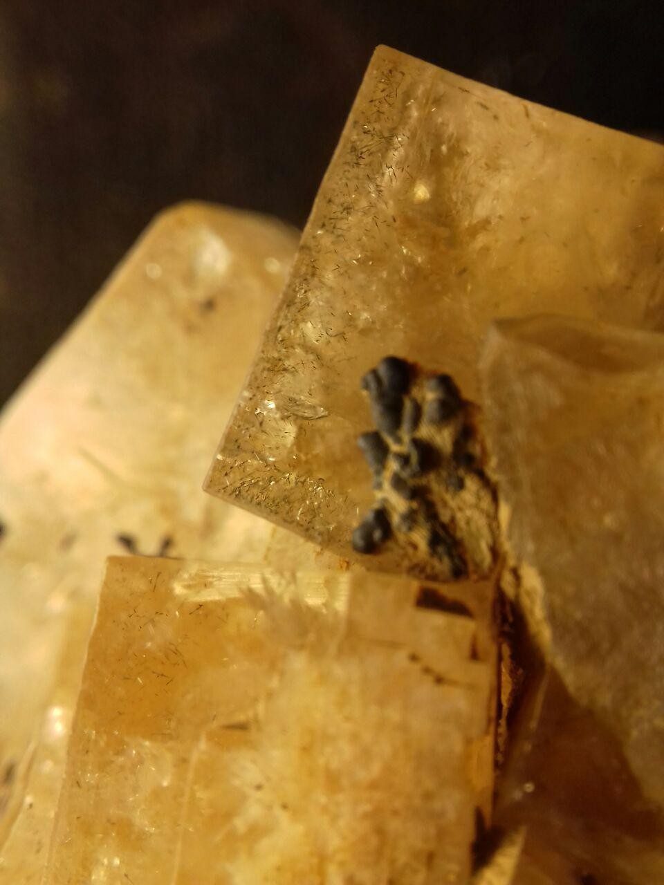

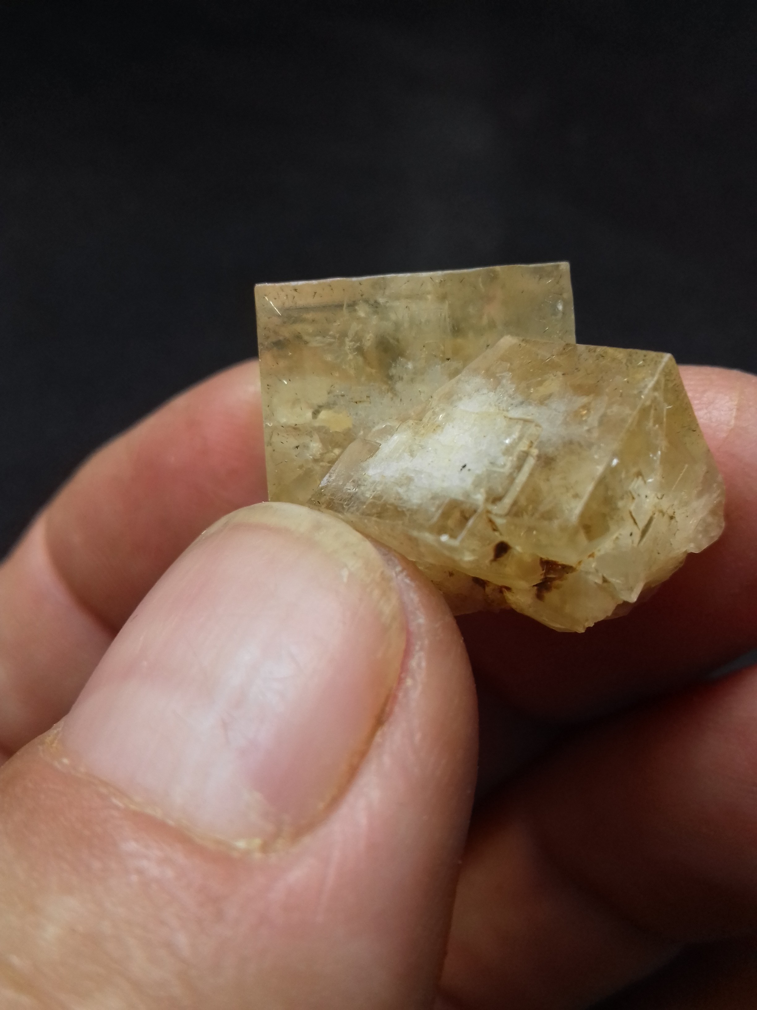

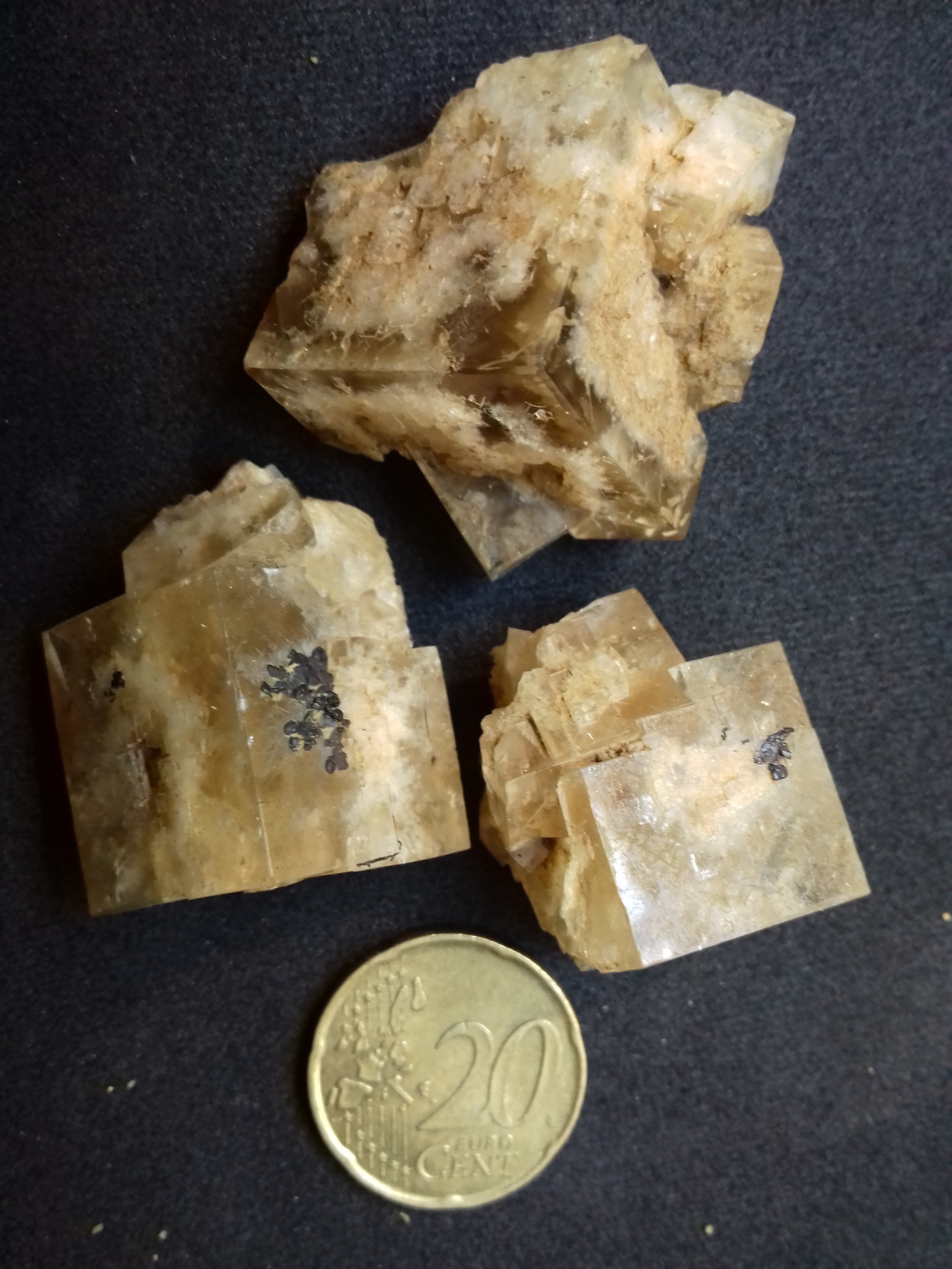

Fluorine , les inclusions en aiguilles et dessus, goethite ?? . Saint Xist, Aveyron. Cube max, 2,5cm. ( galène trouvée en inclusions mais pas sur ces photos..)

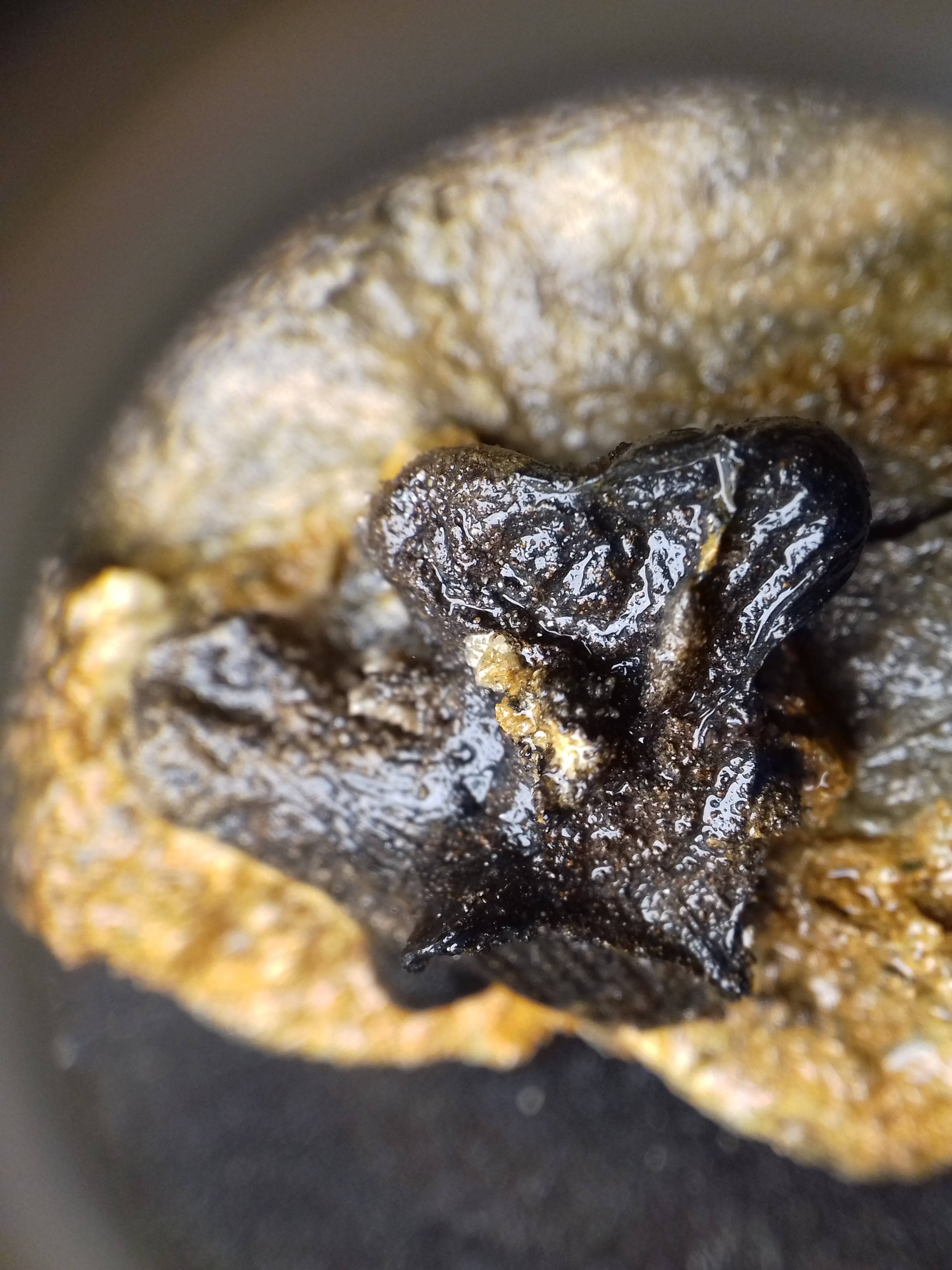

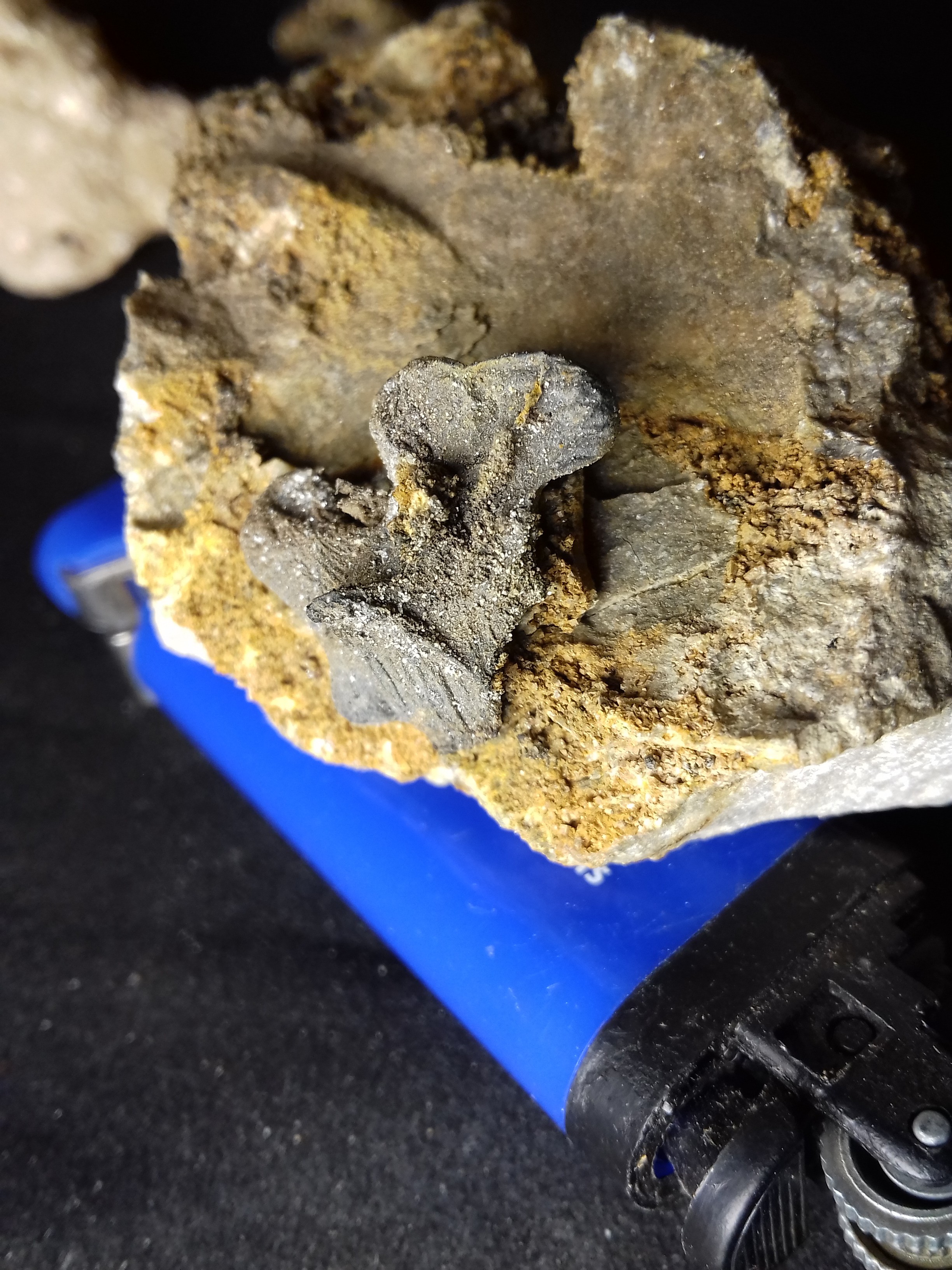

et ceci?? du bitume?? Loiras.

Les tétras sont cool (j'adore les sulfures/sulfos). La baryte de Loiras, il faut la nettoyer à l'eau puis à l'essence pour enlever le bitume résiduel. Regarde les inclusions dans la baryte grise presque noire : c'est du bitume. Dessus tu as peut-être aussi des tétraédrites. Les Saint Xist très sympa en plus je connaissais pas, c'est une mine ?

La Baryte je l ai mise au bain hcl car je voyais plutôt dessus une oxydation ferrique mais je n y connais pas grand chose.. Le fait est qu il y du Bitume aussi donc après le rinçage direct à l'essence.. J en ai regardé une à la bino entre bain et rinçage il y a bien du Bitume en inclusions mais il y aussi de la Pyrite ou de la chalco un peu partout en mouches, peu profond pas vraiment inclusions. . Je me demande si ce n est pas elle qui correspond à l oxydation jaune (??). Une petite question.. Un espèce de salpêtre blanc sur la roche est il une visualisation d une concentration de souffre ?? Oxydes de souffre ?
Je posterais ici des photos de la Baryte nettoyée et du reste que j ai trouvé dans la poche.. Si tu veux bien répondre à mes questions ça me permettrais d identifier plus clairement son contenu et d'apprendre un peu sur les sulfures..?
St Xist non ce n est pas une mine, c est un affleurement le long d'un ruisseau, terrain privé, non loin des marnes de Cornus-le Clapier. Il y a un peu de galène sur place et ce que je prends pour de la geothite ( le noir sur les cubes et les aiguilles en inclusion)..

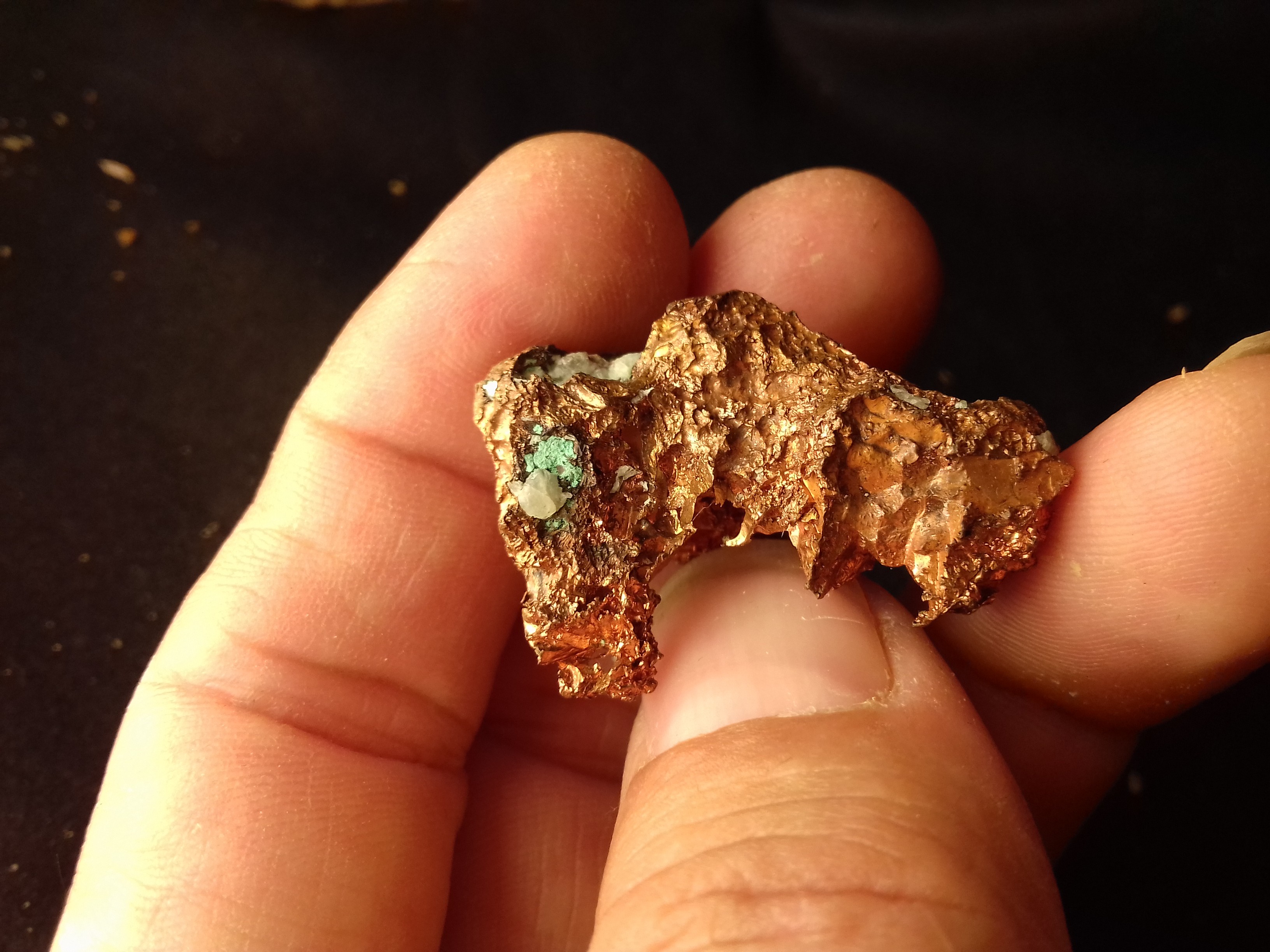

Pour le cuivre tu saurais me dire si C est naturel ?

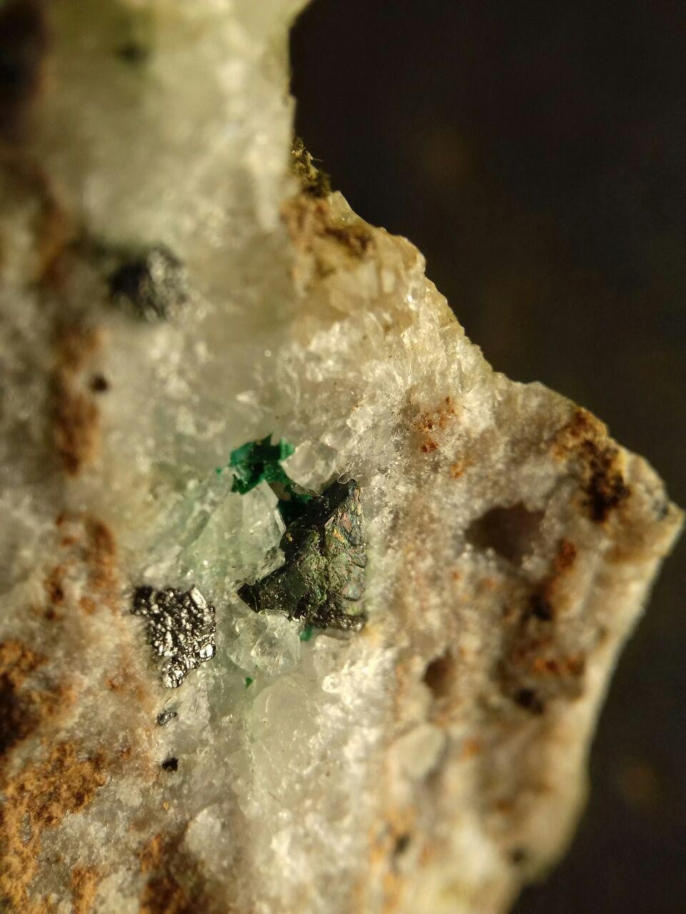

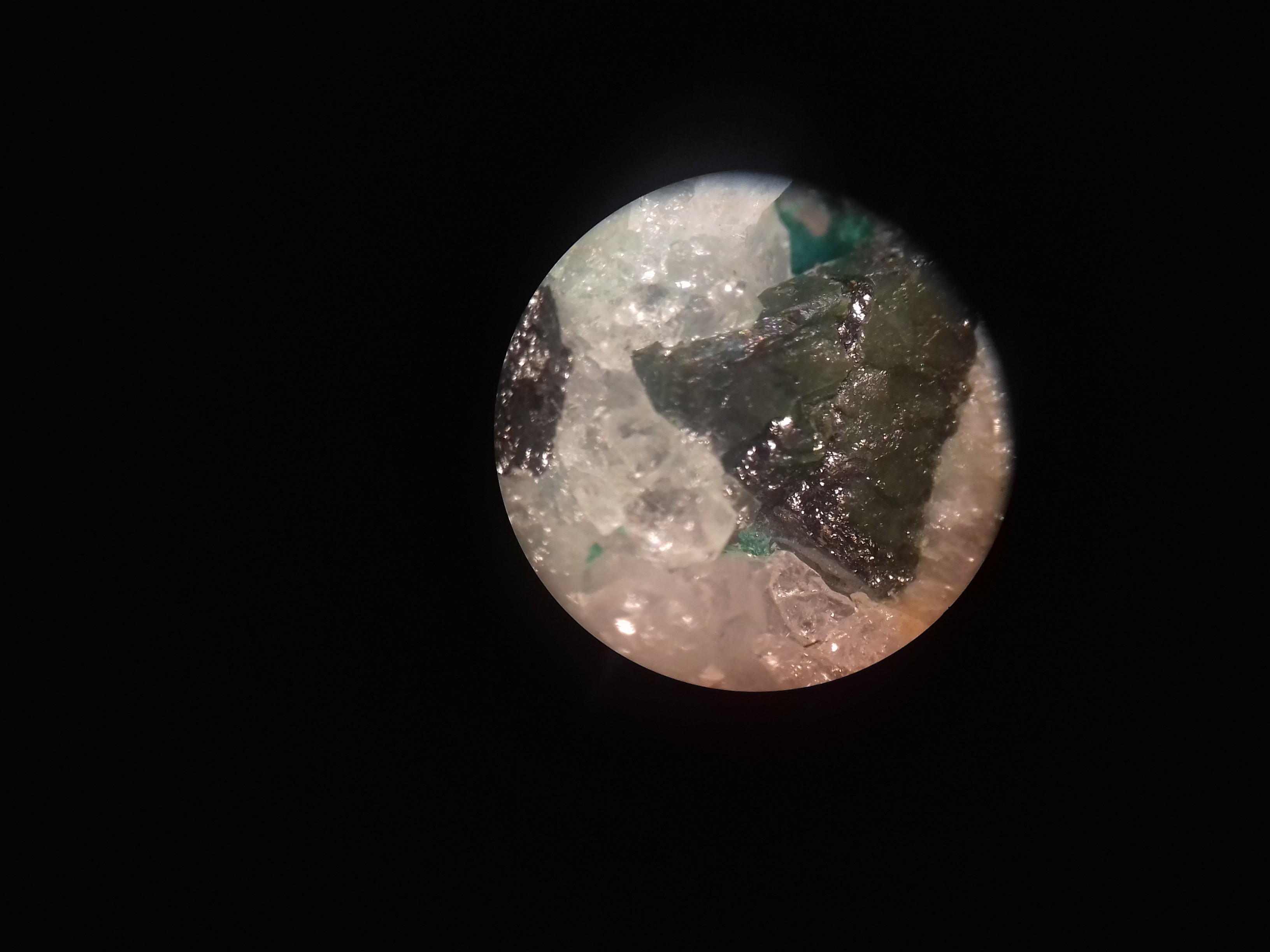

Et le triangle vert si C est bien de la Tétra ?

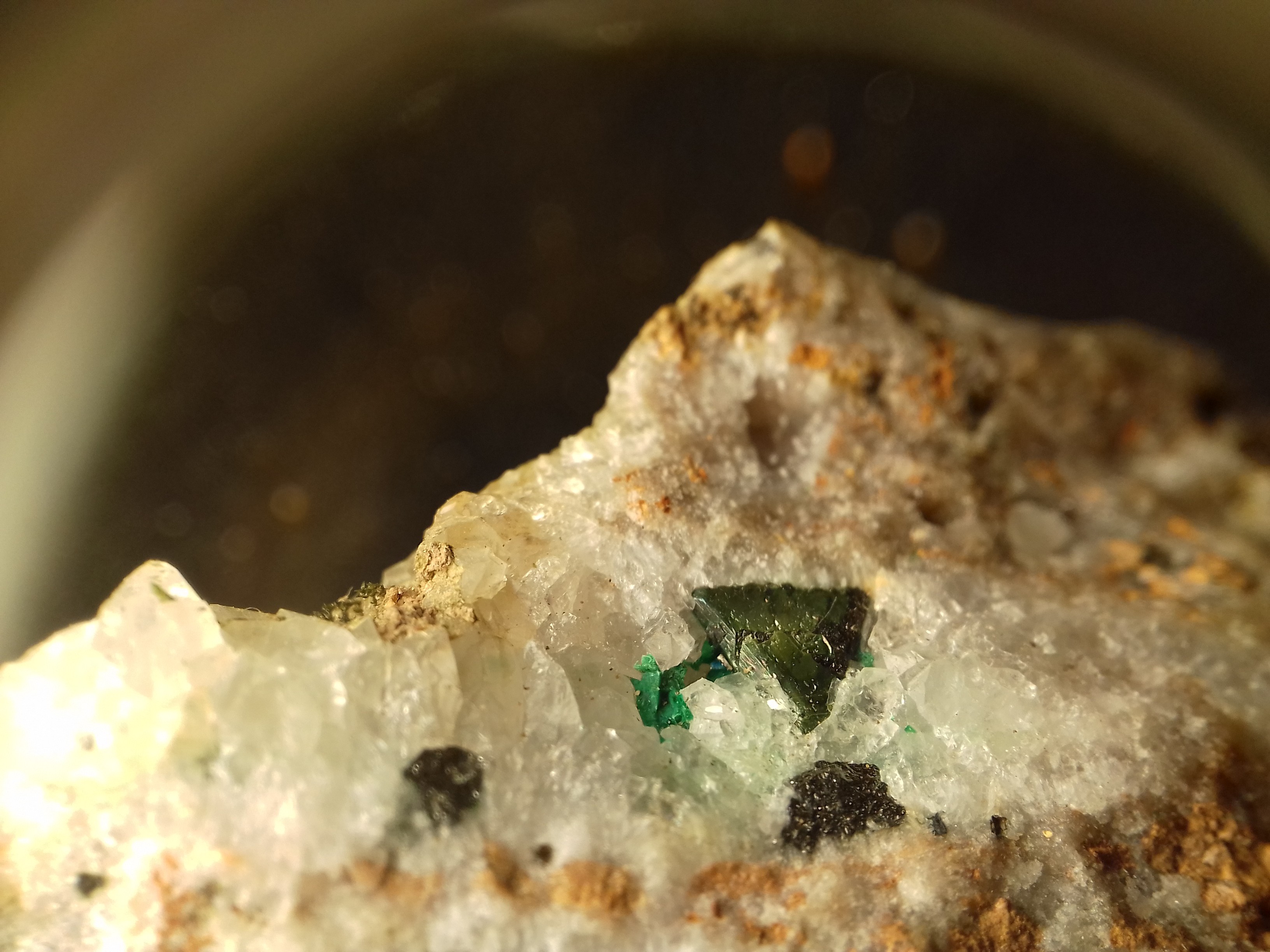

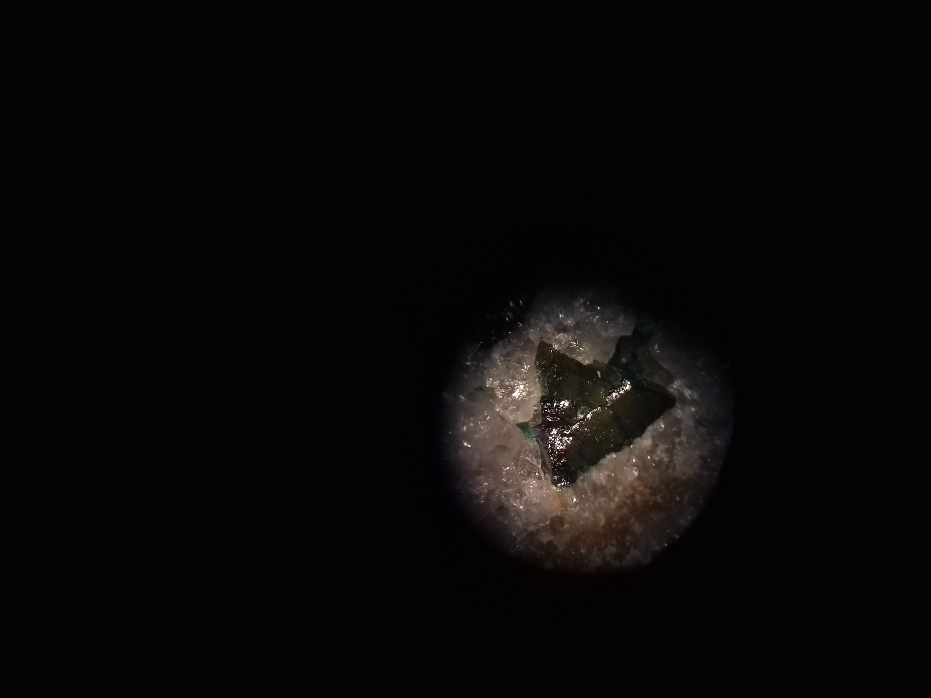

le tétraèdre (la section est triangulaire) est de la.. tétraédrite (facile le nom c'est la forme) ! Le truc vert c'est de la malachite, un produit de l'oxydation du cuivre contenu dans la tétra.
Naturel oui, de néoformation sûrement également. Peut-être américain ?
Possible, des photos de plus près ?
Il y a 2 heures, phildefer34 a dit :
Salut Ben pour moi ton cristal vert triangulaire serait une pseudomorphose de tetradeite en malachite ,au vu de la malachite presente !
je n'ai rien dit car pas évident ! pseudomorphose pas certain peut etre juste une oxydation ou irisation ?  et le vert peut bayldonite plus que malachite ?  et même tétra pas sur (bien que probable)
... rien n'est certain !

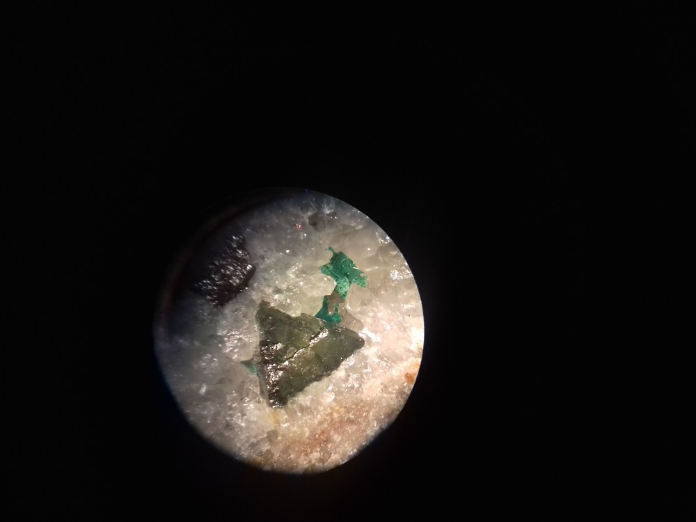

Oui je connais la Tétra et ses oxydation hydratées Azurite et Malachite, mais ici ce me semble différent de ce que je vois d habitude, mon seul repère étant le visuel.. En fait je cherche à déterminer le mineral primaire dans ce ruisseau.... Du Cu gris c est sûr.. Il faudrait que j arrive à identifier les Secondaires pour trouver le primaire, pas vrai ?  J ai ce cuivre gris en "tâches" et je croyais avoir trouvé avec cette forme caractéristique de tetrahedre mais vu les commentaires plus haut...
Neoformation c'est à dire ? Créé par l'homme ou juste récent ? Et qu est ce qui te fais dire ça ?
Je fais les photos plus près pour la geothite.
@phildefer34  @1frangin  je pensais aussi à de la Tétra oxydée en surface (pas pseudomorphose pour moi) par la malachite.. mais je n étais pas sûr étant donné le côté vitreux que je ne retrouve pas dans la malachite..
Et donc ce ne serais même pas de la Tetrahedrite...!  Quand à la bayldonite.. La région est riche en minéraux et Arsenic et Plomb s y trouvent.. Tout comme le souffre pour l'Antlerite... (beaucoup de Ba en amont de mon ruisseau..)

Je pense que l'on arrive à distinguer très nettement lol..
le reflet métallique de la tétra dans la cassure, qui est le même que celui de la tâche à côté..
les irisations ...

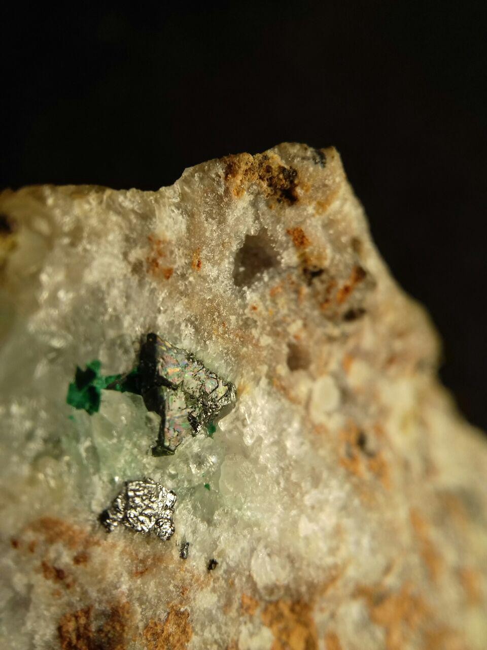

Donc pour moi c'est bien une tétrahédrite mais elle est recouverte d'autre chose que de malachite.. mais alors là je suppose qu'il faut faire ds tests

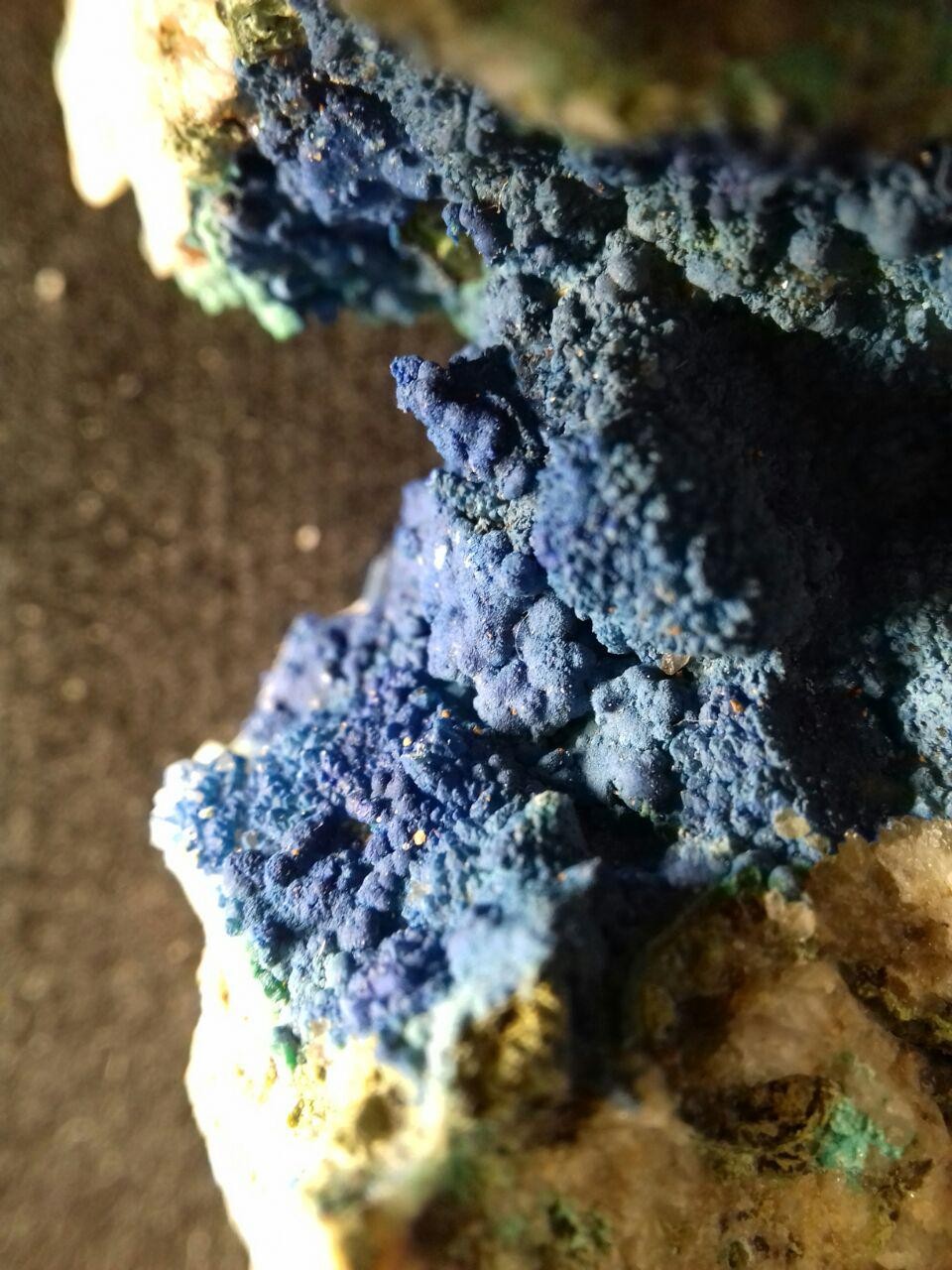

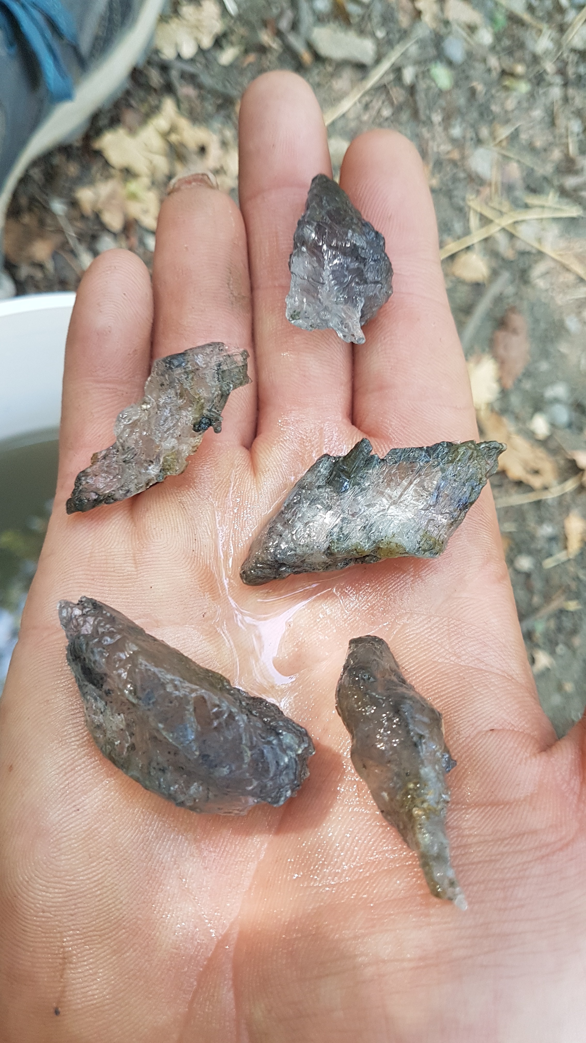

je mets:  le même cristal en 1 et 2 , une autres tetra venus de plus haut ds le ruisseau en 3,  et 4 5 6 des secondaires joliment exprimés dans le quartz souvent pour le plaisir
Suivent les photos de la goethite( ??) en amas et en aiguilles en inclusions..
OK3.thumb.jpg.45023c61004f158e7026cc424625ac7b.jpgOK2.thumb.jpg.c279234629d924e308ace3c81f520a2e.jpg
OK5.thumb.jpg.f45fdca62385956bf940b950863ce8da.jpgOK6.thumb.jpg.9616639be8bc811b49c43315cf18210e.jpgOK4.thumb.jpg.5dab39e635cce8cbd2a0919476a802cd.jpg
LA fluo
Il y a 5 heures, phildefer34 a dit :
   c’était une hypothese possible ,ça a l'air transparent au vu de la photo , 1frangin ,  si c'est de la bayldonite (que je ne connaissais pas ) ça sera une premiere pour le secteur car elle n'est pas répertoriée là bas .
Par contre l'Antlerite  est répertorié sur le secteur
elle est cité dans mindat pourtant !
