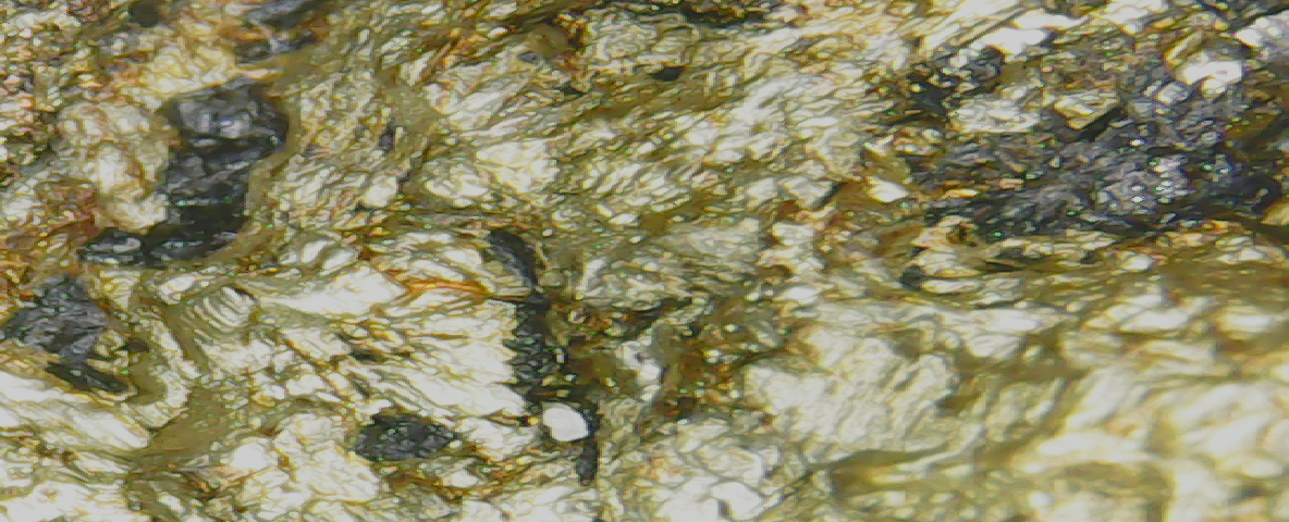

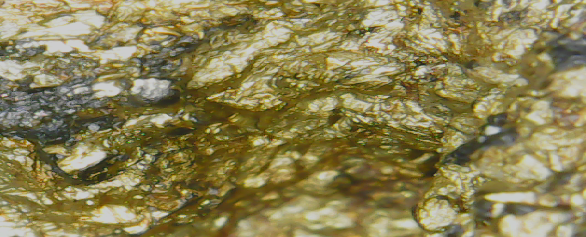

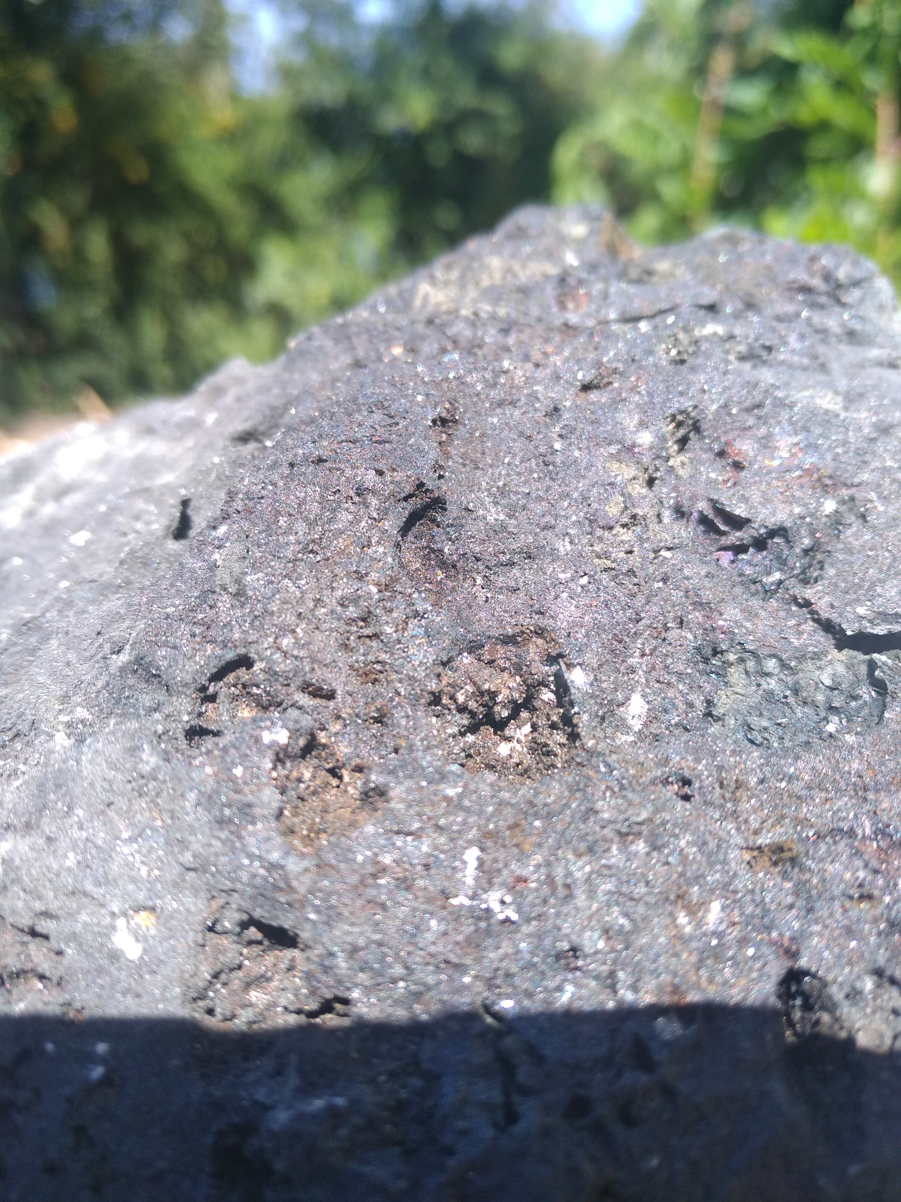

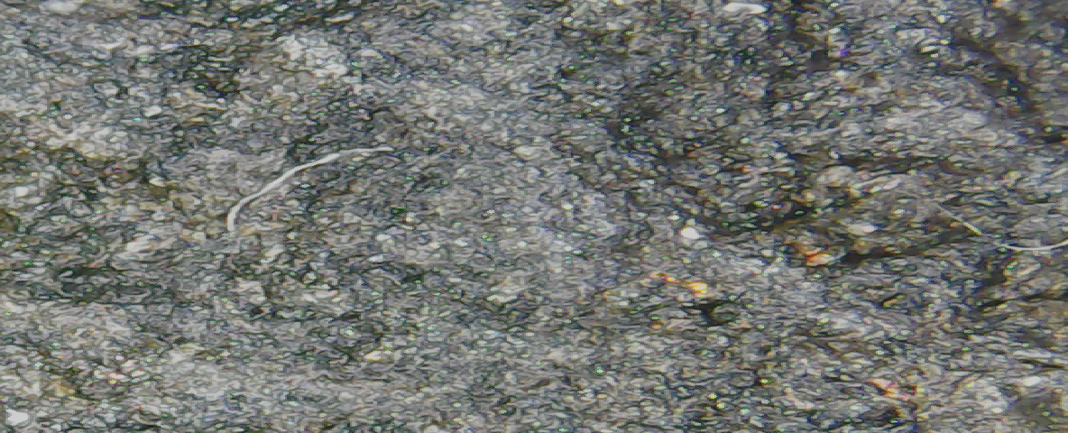

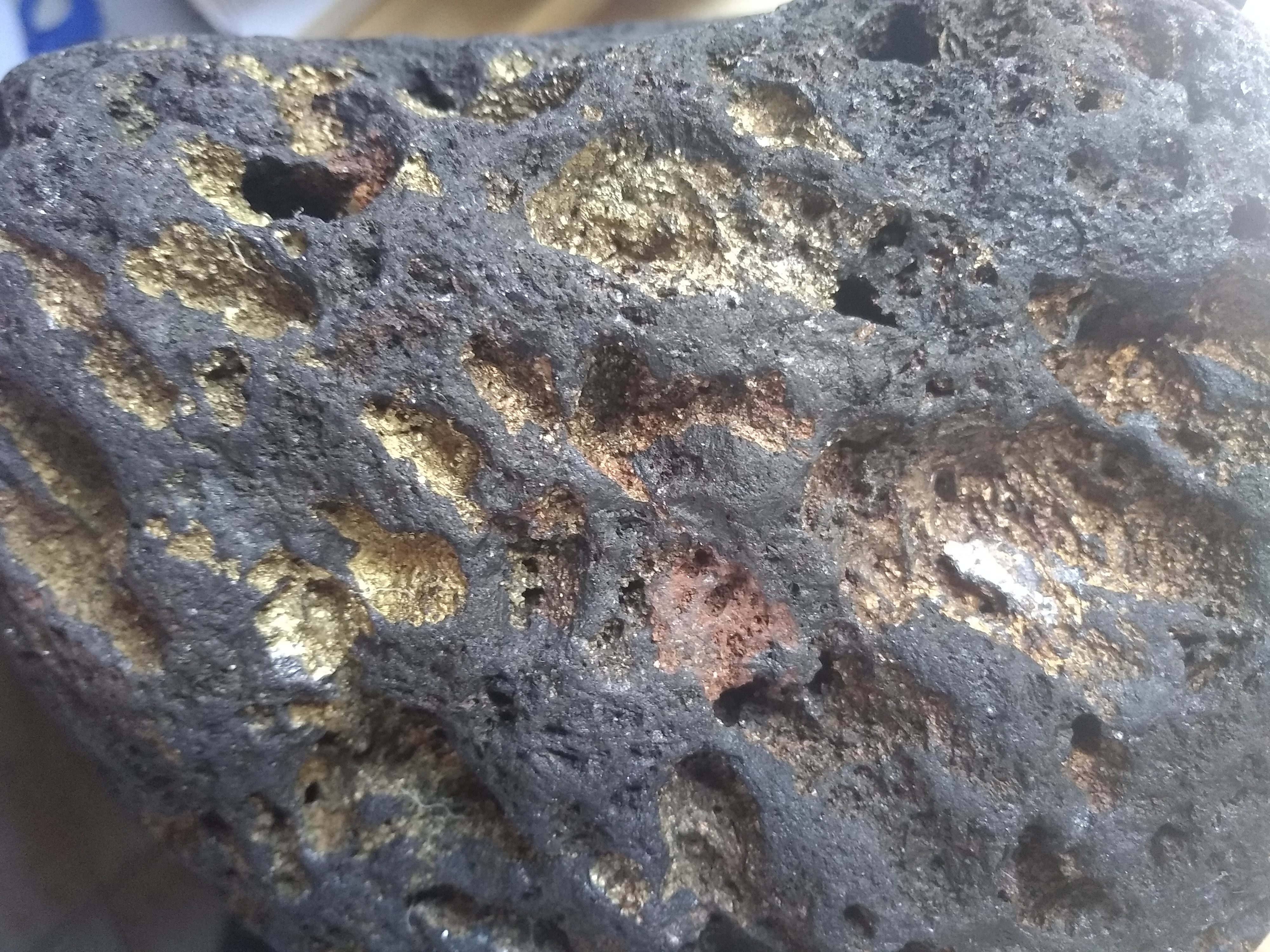

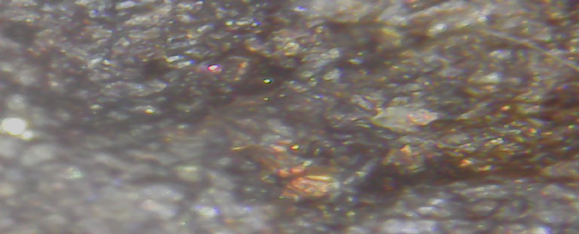

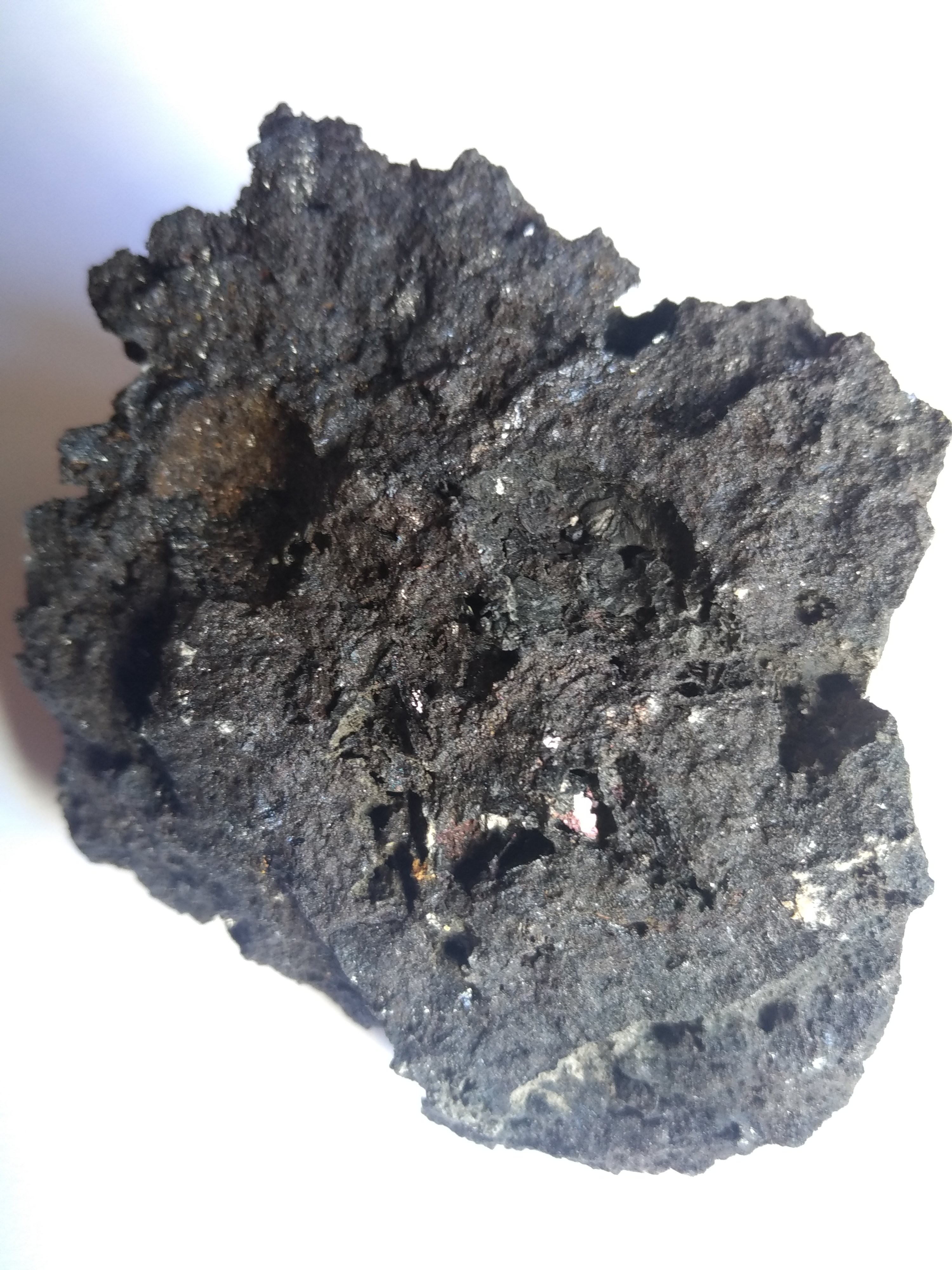

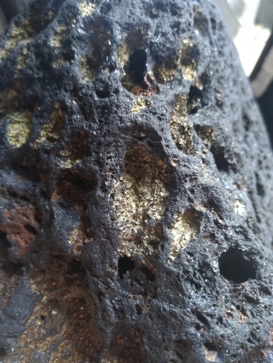

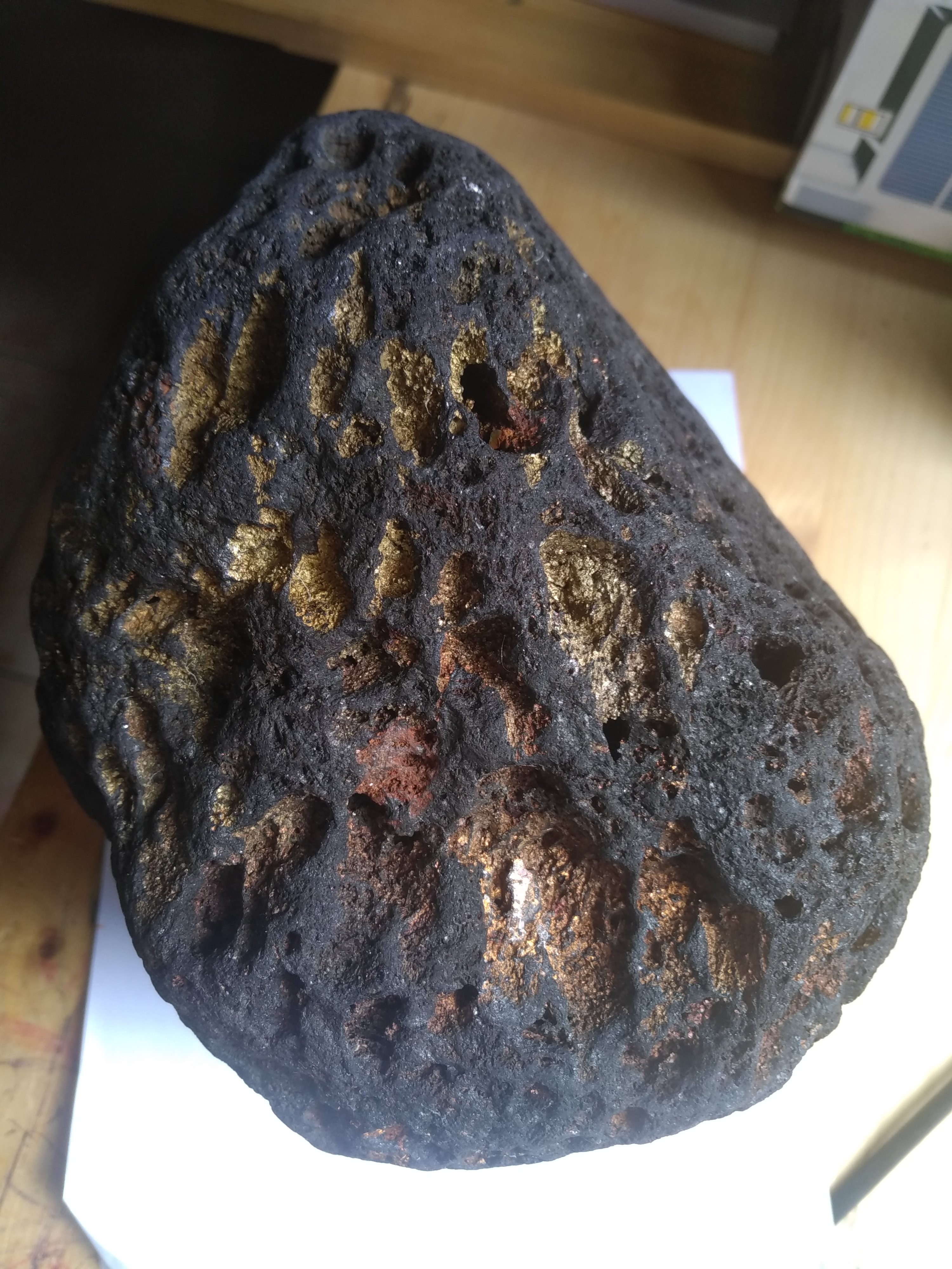

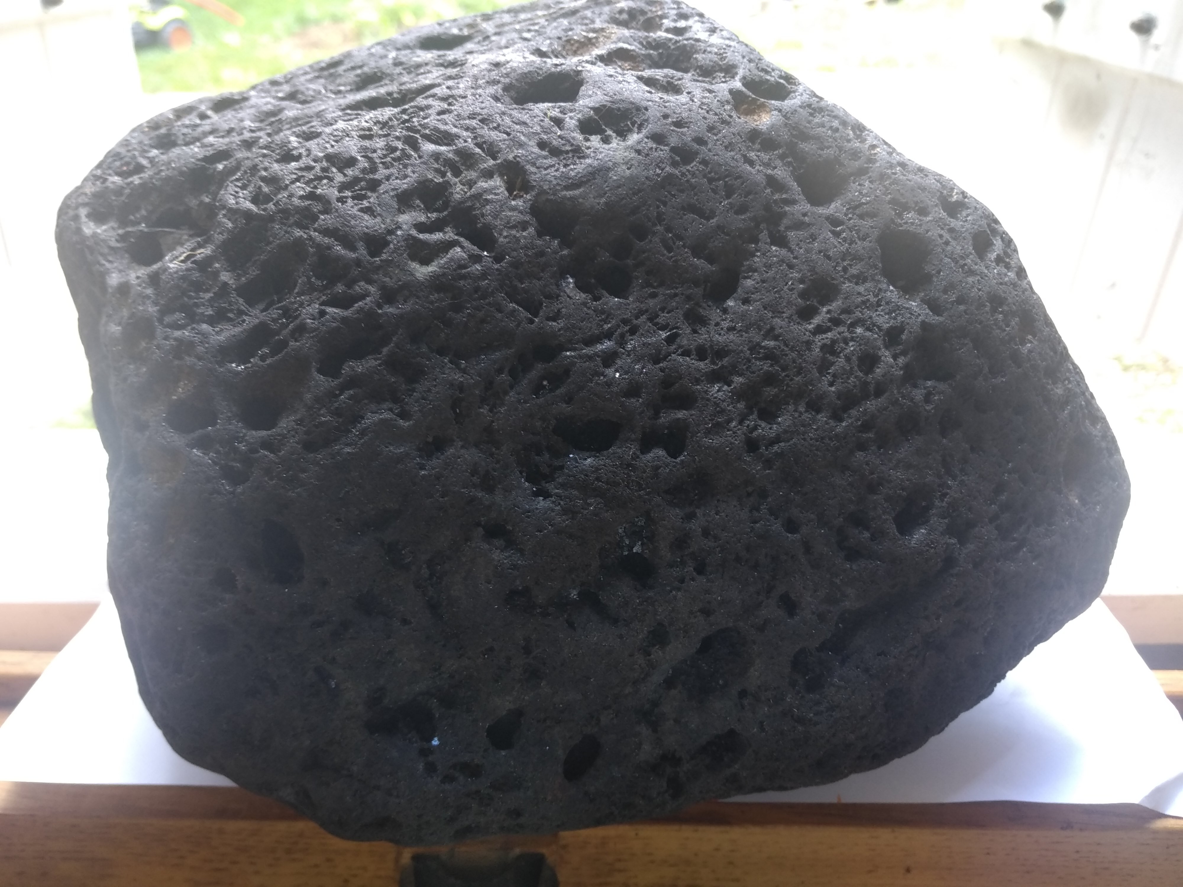

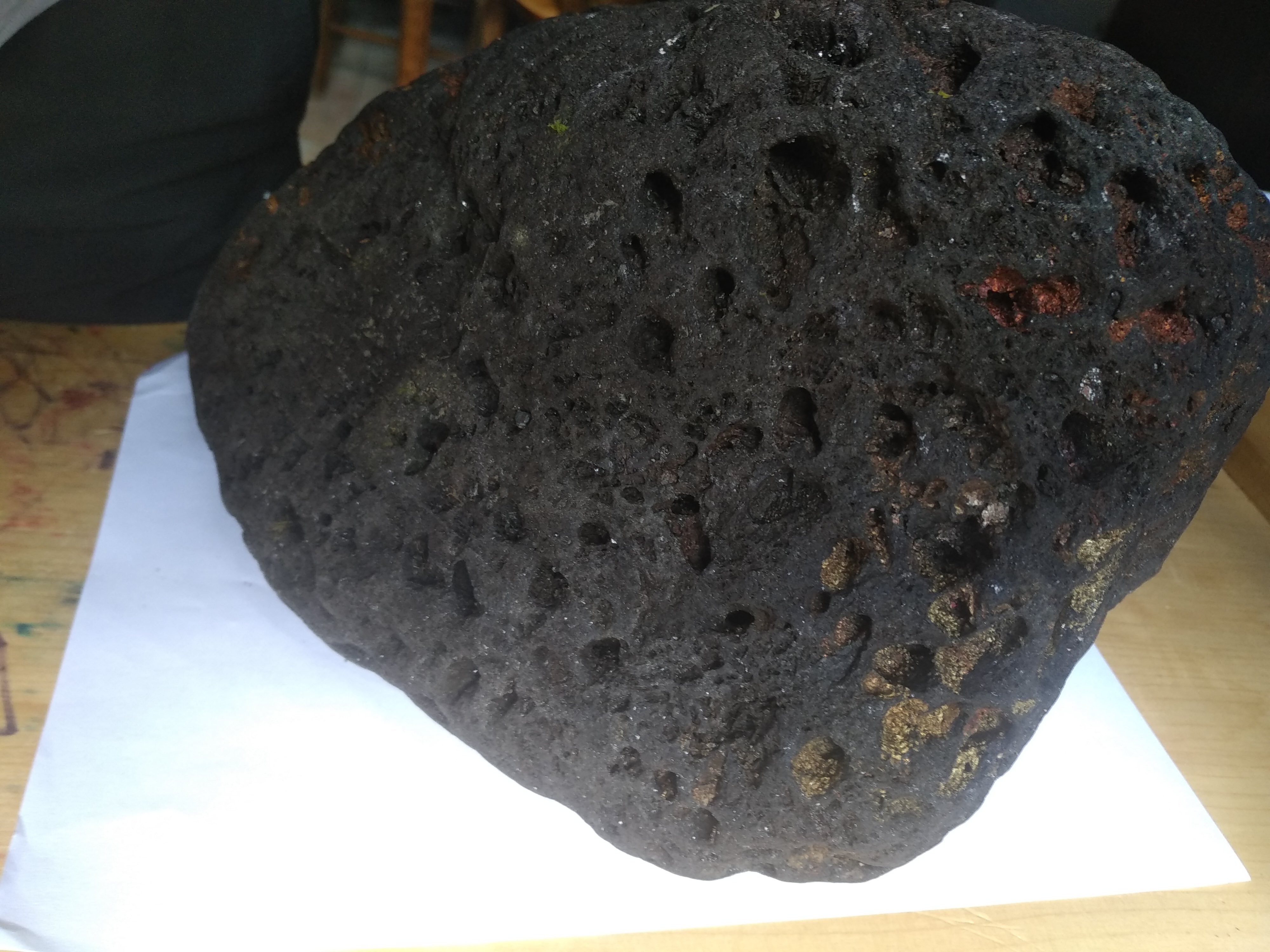

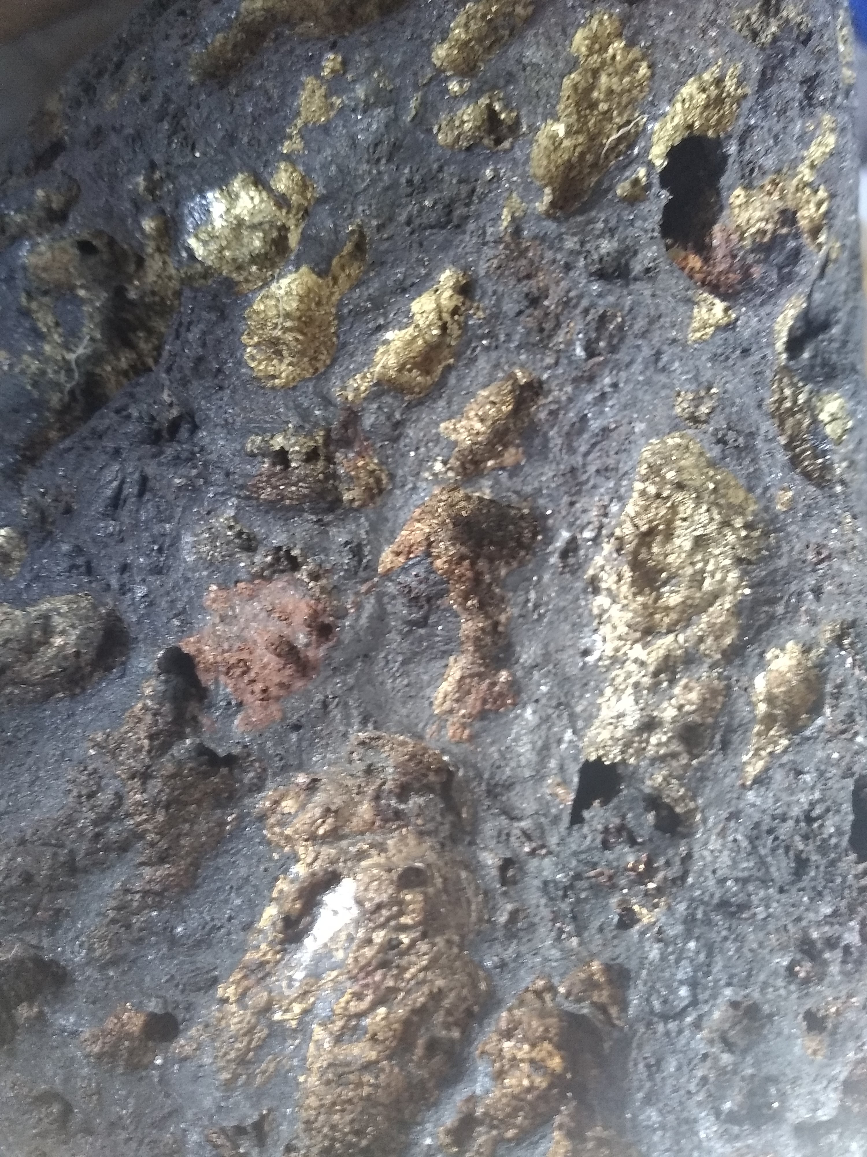

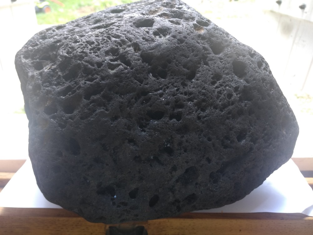

Bonjour à tous les géo détectives ! Il va falloir user les méninges là !
Nouvelle pièce d'un spécimen déjà trouvé par le passé sans que vous n'ayez pu m'aider à part jjnom avec de l'éventuelle pyrite...

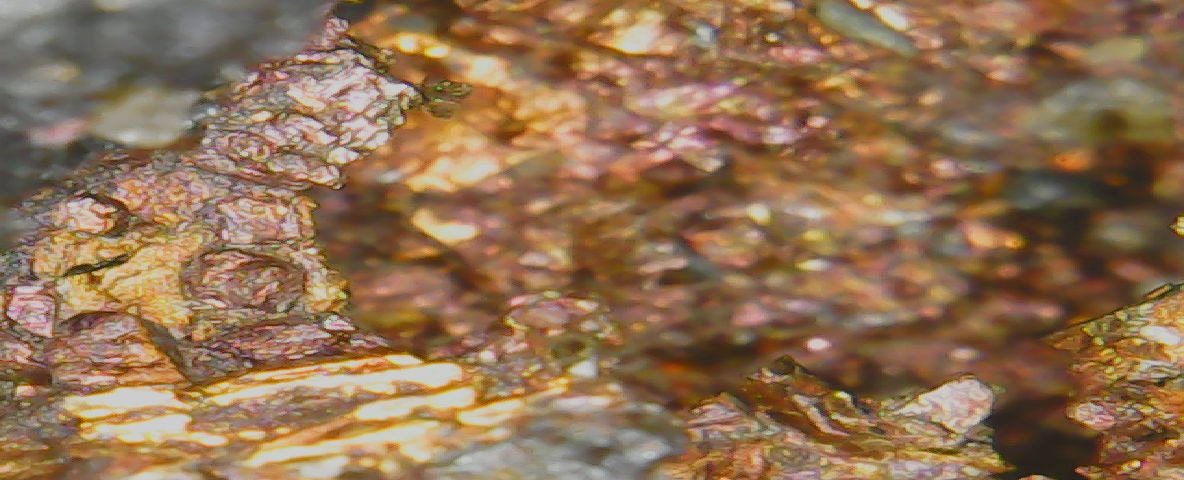

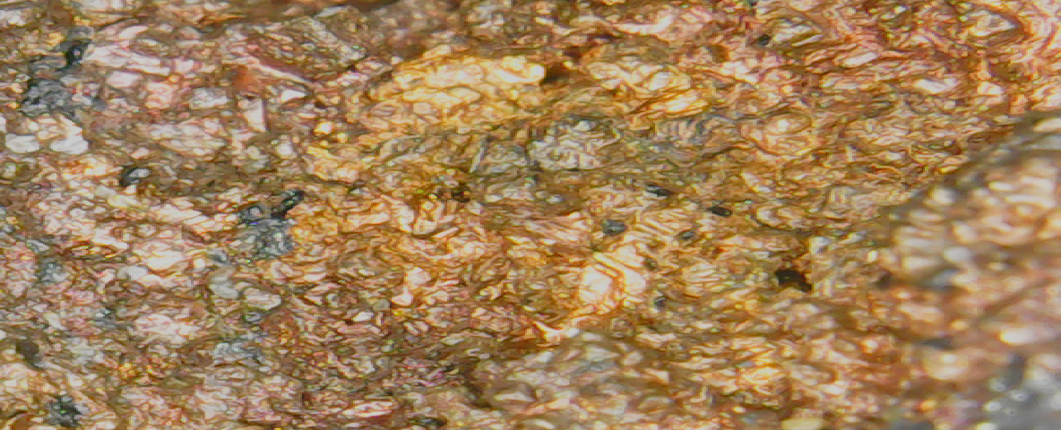

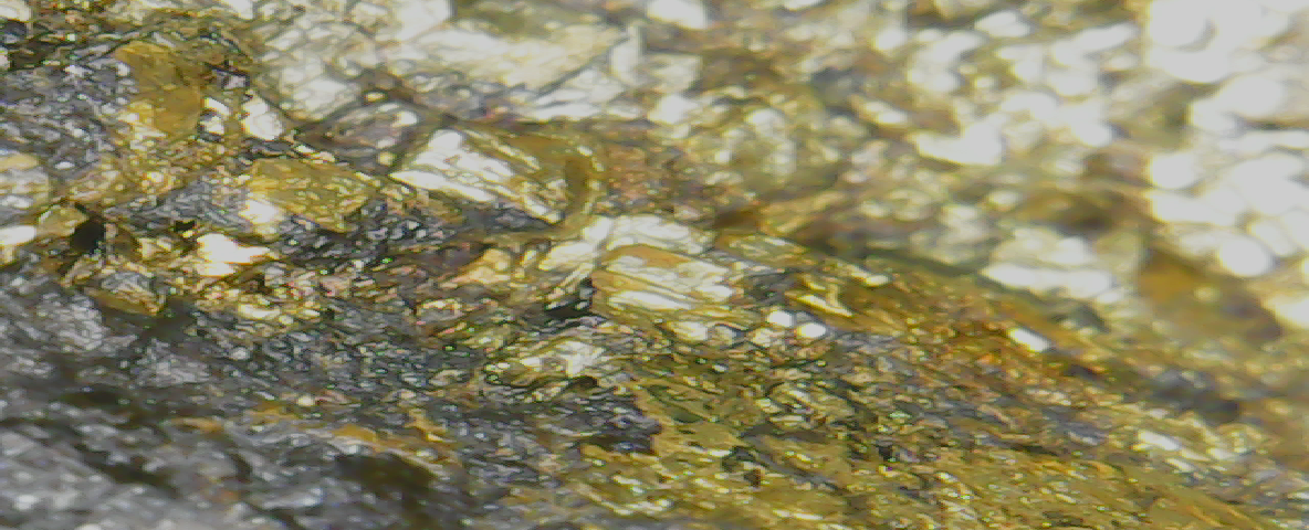

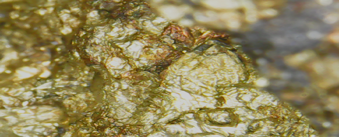

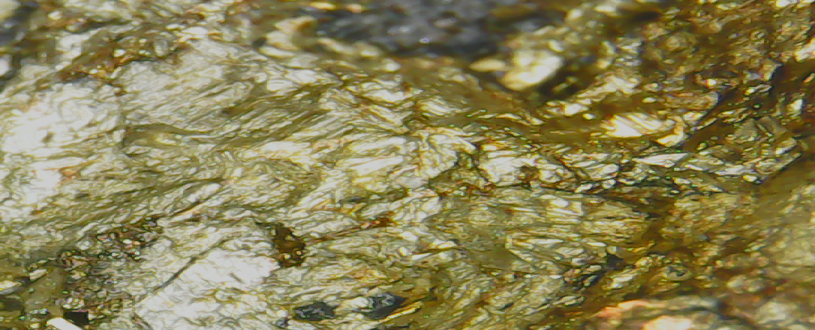

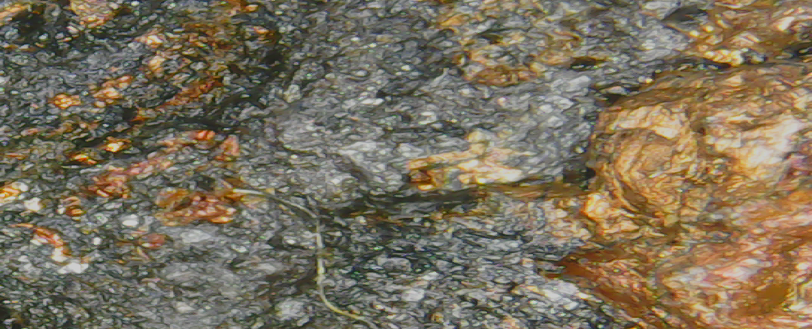

Mais là avec le zoom 40 et 1000, cela n'y ressemble plus...
À vos lumières !
Comme l'autre, pas de magnétisme ou +qu'infime, pas de réaction à l'hci, raye le verre et densité trop gros pour... Mais très lourd 25 x 12 x10 cm pyramidale pour environ 30 kilos ( je me base sur un sac de ciment ) je vais essayer de le peser ce soir.

il y a 4 minutes, 1frangin a dit :
question tu cherches à identifier quoi ? le gris ou les vacuoles ? les tests sont fait sur le gris ou les vacuoles ? et une vue globale pour voir sans chercher l'autre demande ?
Salut frangin et merci ! Et bien les 2 en fait la roche et les vacuoles. Pour la taille, c'est comme d'habitude une feuille A4 dessous. Après, outre de chercher à identifier des roches pour ma curiosité, je le fais aussi pour faire partager aux passionnés souhaitant dénicher des cailloux peu communs afin d'apporter quelque chose à défaut de connaissances.
Les tests sur les 2
Faut vraiment avoir la masse du bébé! Vu les dimensions annoncées cela nous donne un volume parallélépipédique de 3 litres pour 30 kilos soit une densité relative de 10.
Vu que le caillou est plutôt patatoïde, ça nous ferait une densité bien supérieure... Alors faut vraiment peser pour se faire une idée.
Mais bon ça fait vraiment basalte avec pyrite plus ou moins limonitisée .

Je pique la balance à mère grand dans l'aprèm ! Du basalte...? Avec plein de trous et aussi lourd ? Ok je vais chercher merci ! Après limonitisée, cela veut dire que des fines particules de pyrite se seraient accumulées dessus en .... Rivière mettons ? Vu que c'est là que je l'ai trouvé comme les autres. Ha oui au fait toujours originaire de la vallée d'Aure !
Bon, un caillou ramassé hors d'un contexte d'affleurement...!

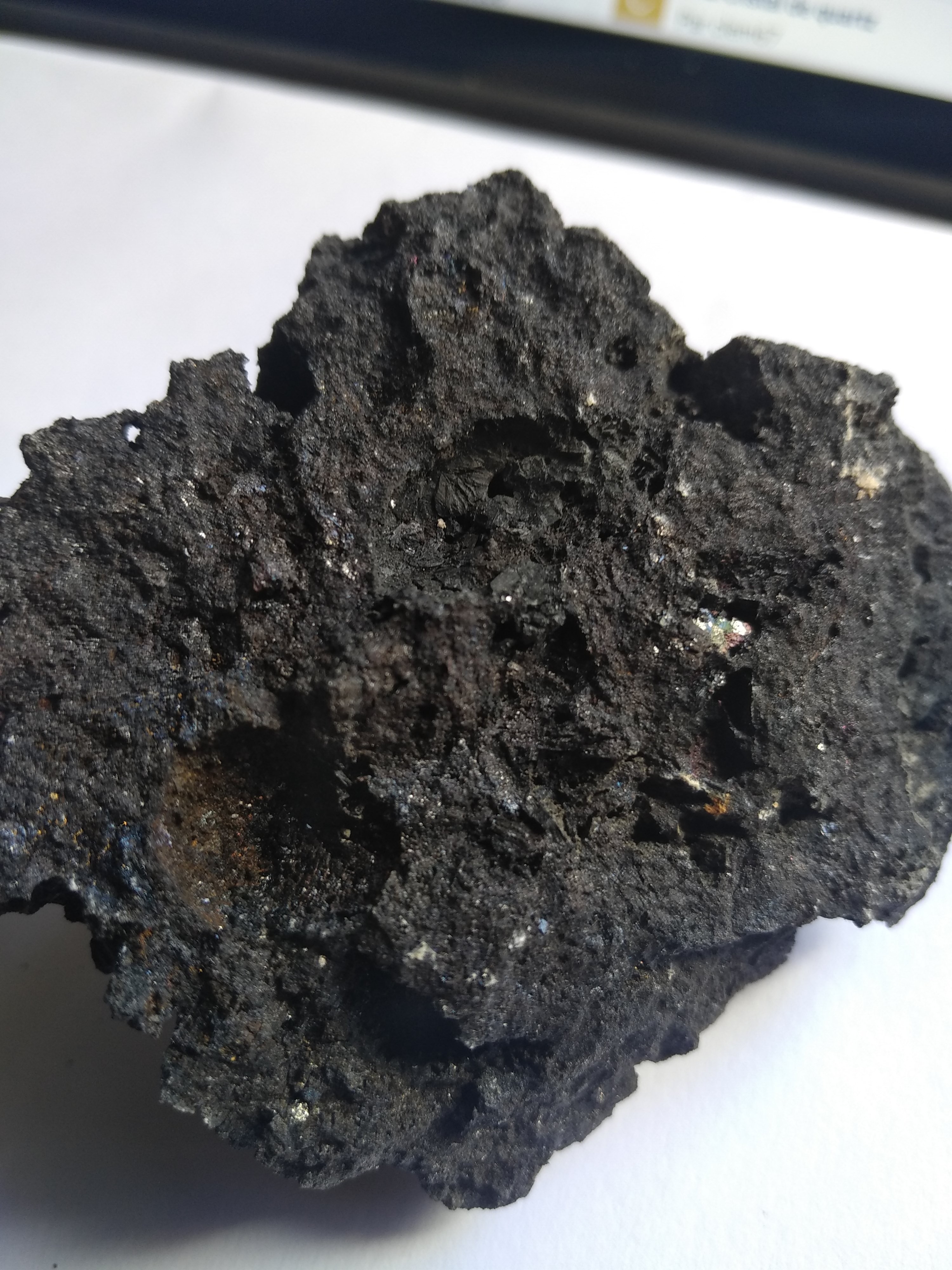

Aspect d'un basalte à olivine...mais loin d'être affirmatif, et il faut une vue nette d'une bonne cassure fraîche SVP (?)
Les vues en grossissement "extrème" ne sont pas, à mon avis, exploitables.

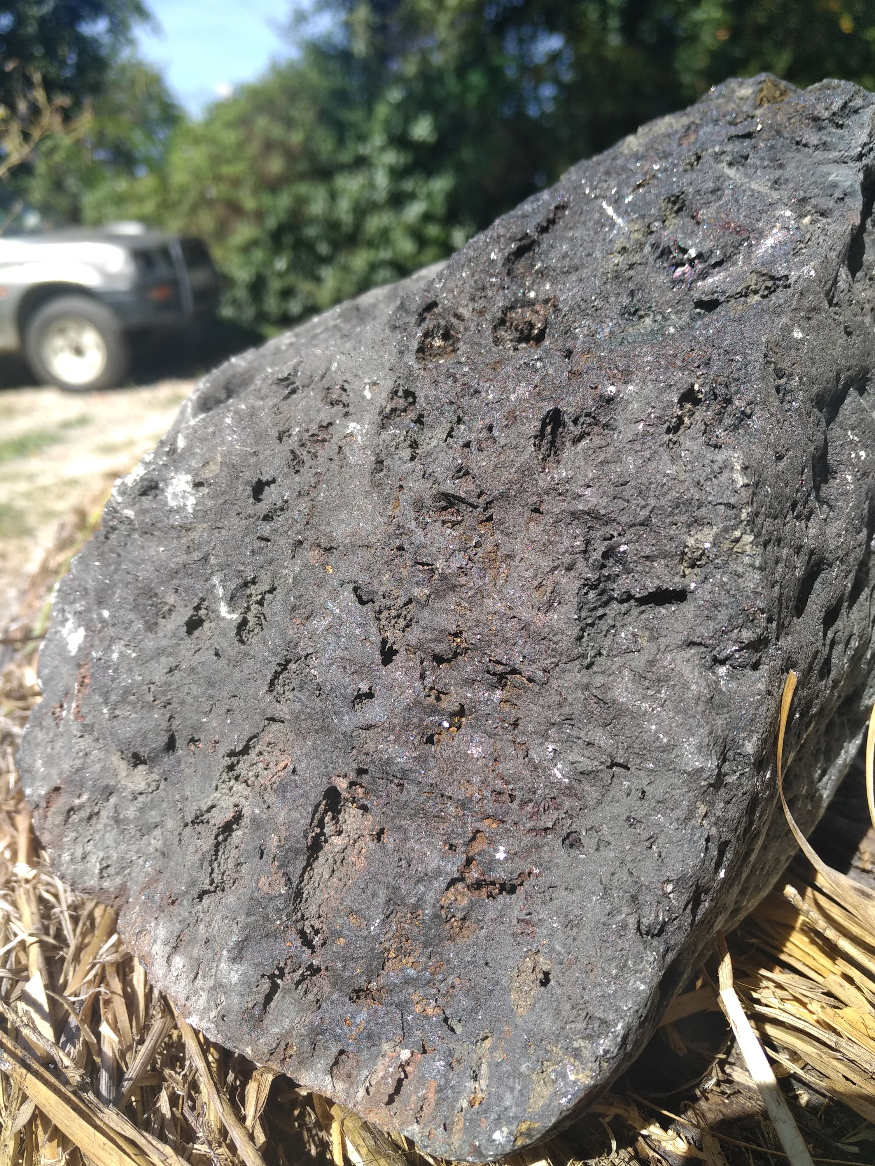

Bon.... mes muscles ne sont plus ce qu’ils étaient..... pas tout à fait 15 kilos tout compte fait .... !
Par contre, il y a comme un problème car je ne trouve pas de basalte en vallée d’Aure sur géo ! Du coup ...?

...et une cassure fraîche ?
Et en plus tu pourras faire une densité. Et couleur de la trace du trait pour le remplissage des vacuoles.
Et, comme sur un post précédent qui s'appelle "identification de roche", les photos sont à contre jour, on n'y voit pas grand chose.

ben perso ça ne m'étonne qu'à moitié !!! reste scorie ...
pareil, sans doute artificiel!

Densité 3,2
Je n'arrive pas à faire de trace avec est-ce normal ?? Quand ça ne déchire pas le papier, on pourrait penser que ça laisse un spectre noir et encore... Très dur à casser car très homogène, en plus de cela, la masse arrivait à le tasser... Comme du charbon ou du graphite broyé (en tapant très fort) pas d'odeur de souffre du tout...

Ok donc moi je sors et je ne rentre plus là.... bon en même temps je répète tout le temps que je suis néophyte en tout donc je couvre mes bêtises c’est bon ! Noire également mais .... très faible ça marque pas....
En tous cas sur les photos on voit de nouveau de flagrantes parties roses.... manganèse/magnésium donc fonderies... mais ce jaune doré  et rouge cuivré dans les vacuoles c’est quoi alors ?

Salut, M'sieur Pyrene.
Mon avis est que ça sort du site de Beyrède mais pas du four.
Si tu regardes bien ta dernière microphoto, tu verras quelques formes cristallines sur la droite. Avec les couleurs jaunes et et cuivre, la pyrite est plus que probable.
Maintenant, pour le vérifier, tu sais comment faire avec l'eau oxygénée.
Si cette pyrite était passée par le four, la pyrite se serait transformée en pyrrhotite et serait un peu magnétique.
Pour le reste, ça n'est pas du basalte. La densité est bien trop élevée. Et, effectivement, il n'y en a pas dans le secteur.
Il s'agit probablement, au moins en partie, d'alabandite (sulfure de manganèse).
D'après les documents anciens, les seuls sulfures trouvés sur Vielle Aure sont la pyrite et l'alabandite.
Les vacuoles dans l'échantillon pourraient être liées au type de gisement (ambiance karstique).
Les débuts de l'usine de Beyrède étaient basés sur la production de ferromanganèse destiné aux aciéries et le soufre est l'ennemi du sidérurgiste.
Tout ce qui ressemble à un sulfure est écarté (et ce ne serait pas surprenant pour l'époque, balancé à la rivière)
Il ne s'agit probablement pas d'un résidu de métallurgie mais d'un refus de tri.

Salut JJ !
Alors là j’adhère ! Bravo et merci ! Je crois que l’énigme est résolue !! Enfin ! La semaine prochaine je vais essayer d’y aller ( à l’usine) voir si je peux trouver un ancien qui sait? Punaise on a réussi et ce fut un sacré travail collectif les copains ! Merci à tous :super:

Je suis étonné par ta proposition JJnom. c'est le deuxième morceau de cette taille trouvé par Pyrène32. Ici 15kg. l'alabandite est un minéral rare à ce que j'en sache.

Le trait ne correspond pas.

Comme tu l'écris, JF, c'est une proposition.
A 99% certain que les parties jaune/cuivre sont composées de pyrite, sulfure de fer. Il ne serait donc pas surprenant qu'au voisinage, dans un gisement de Mn, il y ait aussi du sulfure de Mn. Pas certain mais plausible.
Après, la difficulté est de caractériser les minéraux de Mn et vu que cet élément a 4 niveaux d'oxydation, faudrait travailler fin et probablement passer par la DRX (diffraction rayons X) car il est probable, compte tenu des conditions de gisement, (plus l'altération en rivière depuis un siècle) qu'on ait un mix de plusieurs minéraux de Mn (sulfures, oxydes, hydroxydes...). D'où mon "au moins en partie". Et ce qui donne aussi une valeur toute relative au test du trait. Mais bon, on n'a ni cristaux ni les outils pour aller plus loin.

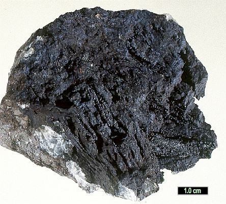

Pour info, une photo d'une alabandite australienne:
