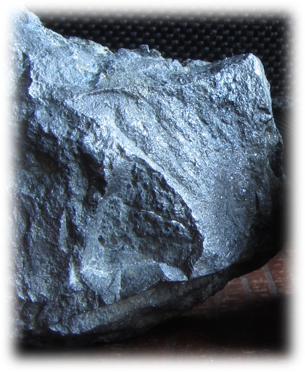

Voici du minerai qui vient très probablement de la mine de Vielleaure, j'avais aussi une vielleaurite mais je l'ai donnée au patron de la mine, elle doit être en photo quelque part sur le forum.
Une bonne tête de rhodonite. Mn SiO3
Je n'avais jamais entendu parler de Viellaurite. Trouvé sur Mindat:
Originally described as a "... massive, dark-grey mineral with granular structure", with the formula "5MnCO3.2Mn2SiO4" (Lienau, 1899). A mixture of tephroite and rhodochrosite (with a little alabandine) according to Lacroix (1900).
Pyrène: il y a de la téphroïte dans le coin!

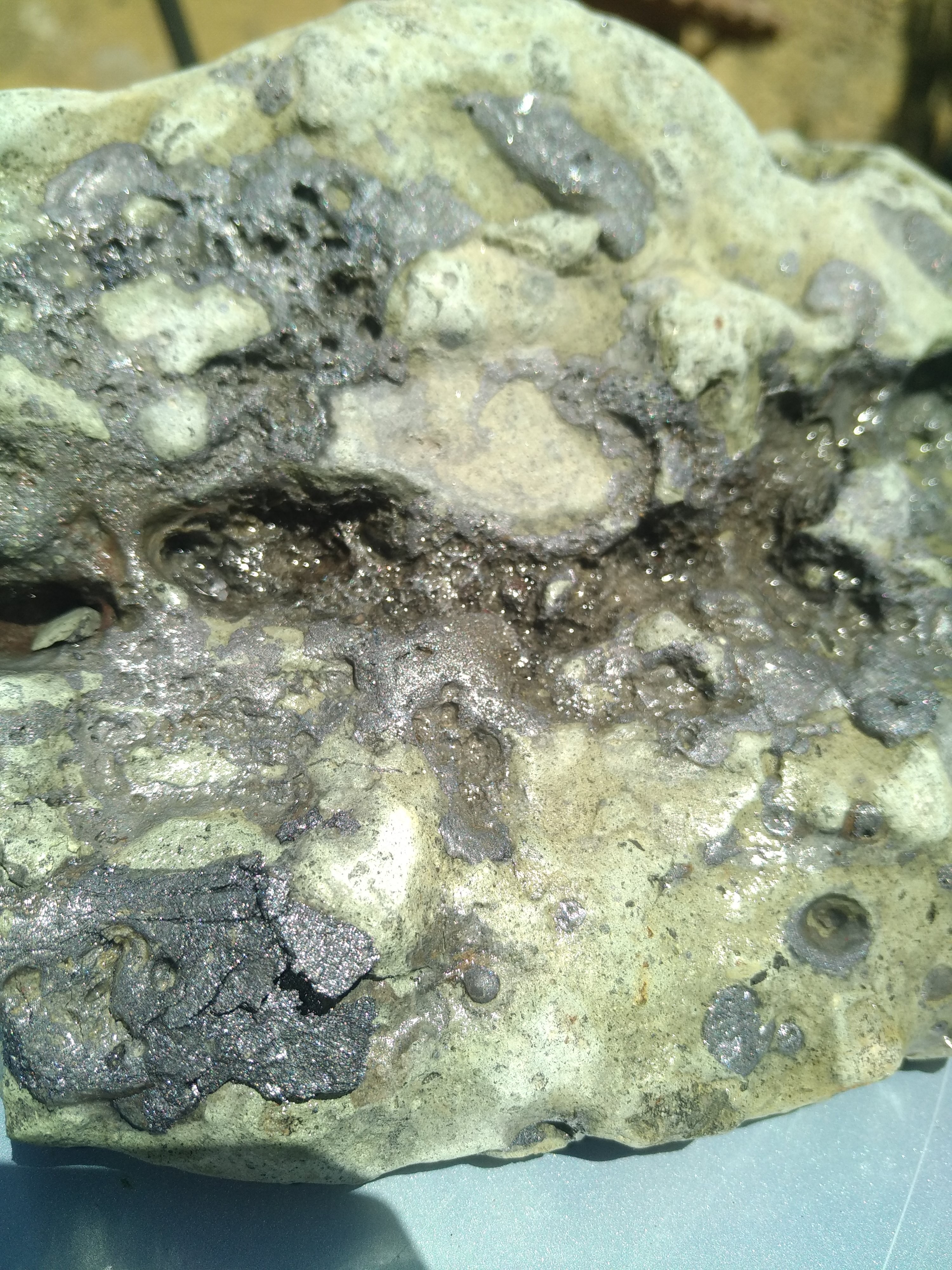

Sinon, pour le deuxième objet, je pense comme mr42, ça ne fait pas du tout métallurgie.
Supposons que c'est naturel:
- des éléments relativement arrondis rose-violacés constitués de petits cristaux. Ca pourrait être du grès. -> tester si ces éléments rayent le verre
- une pâte verte bien tendre à en juger par les traces laissées par la disqueuse. Semble argileux. De la marne? -> tester avec de l'acide. Se délaye dans l'eau?
Il y a 5 heures, jjnom a dit :
Je ne vois pas ça !!! Rire !!!! Ou vois tu du rose ?? o-0 ?

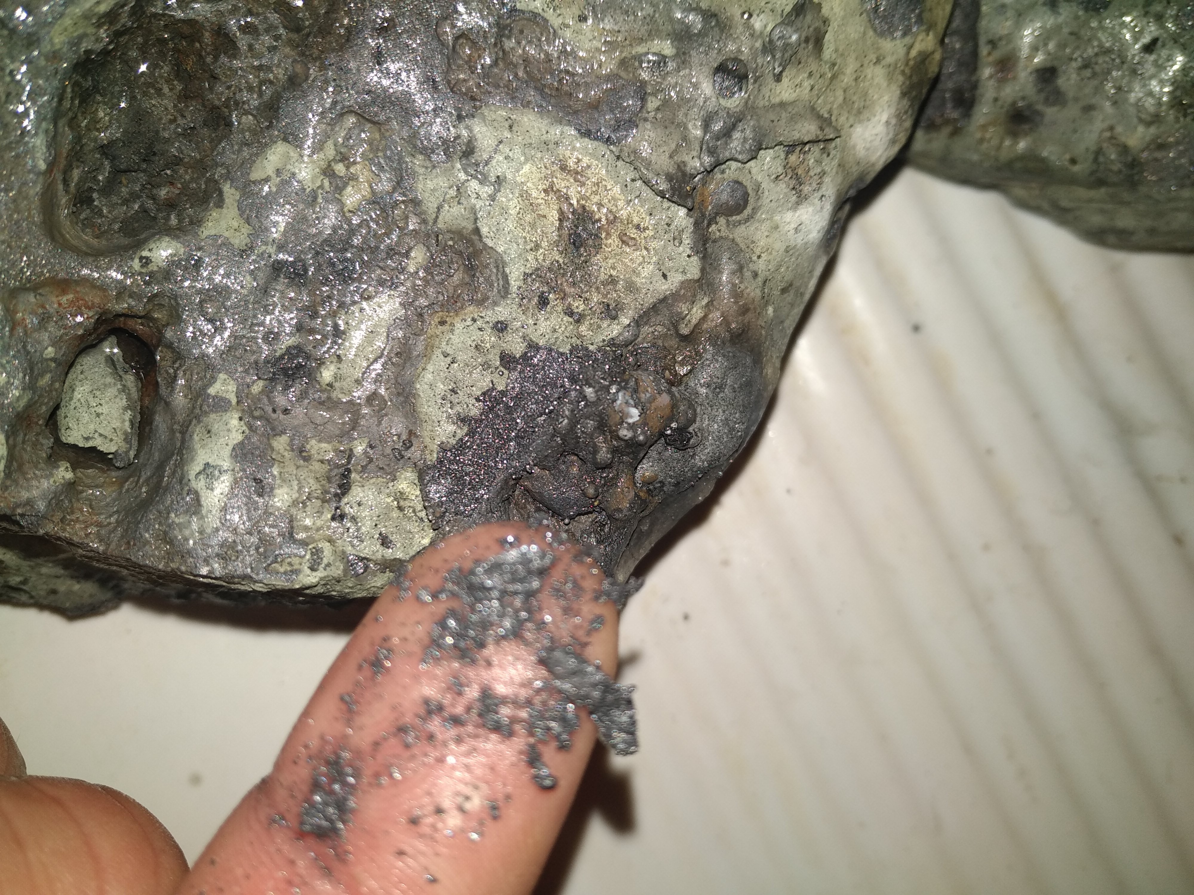

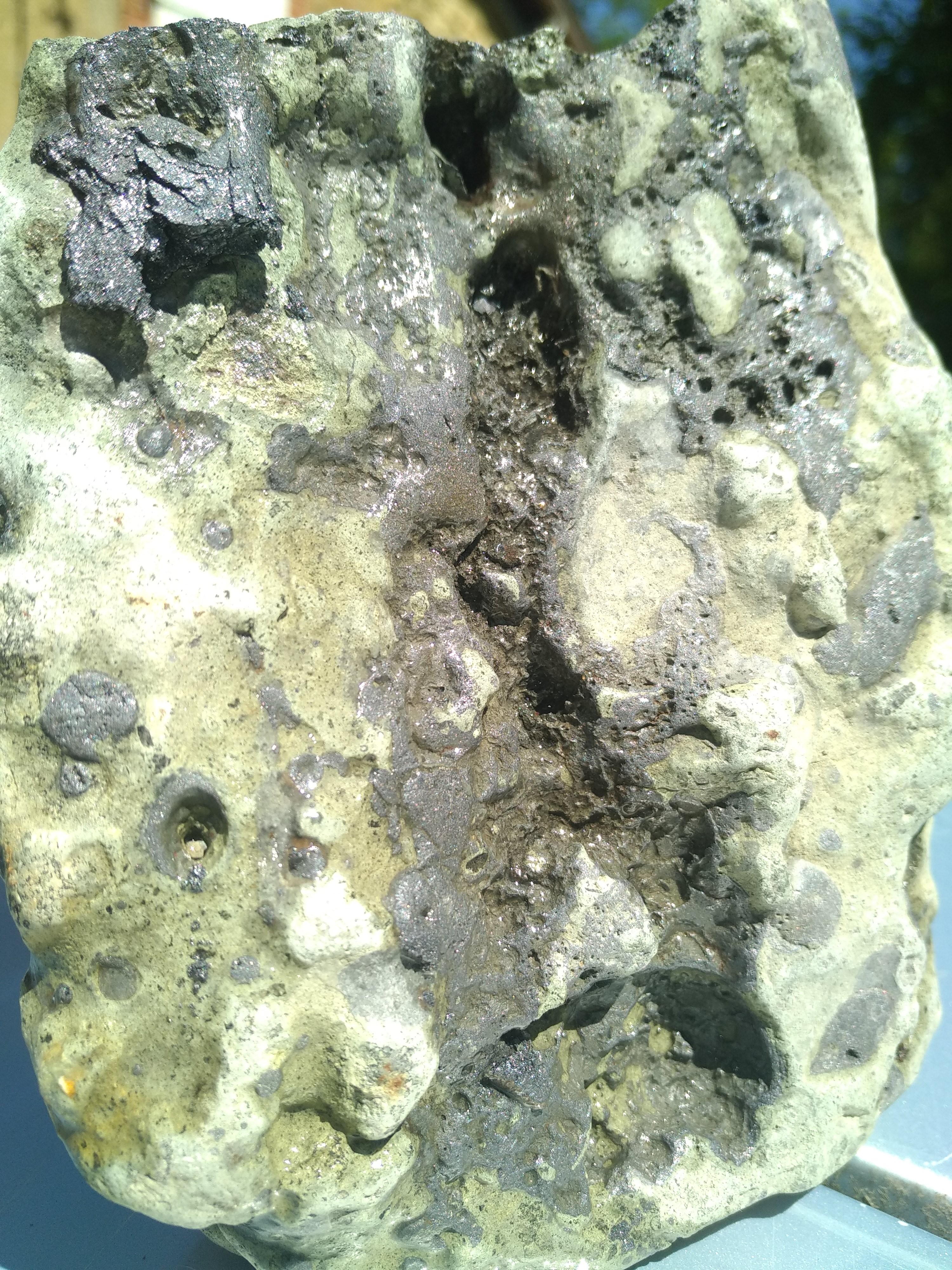

Bon alors le nouveau spécimen ci joint .
Du coup, on dirait vraiment une coulée de résidu non ?

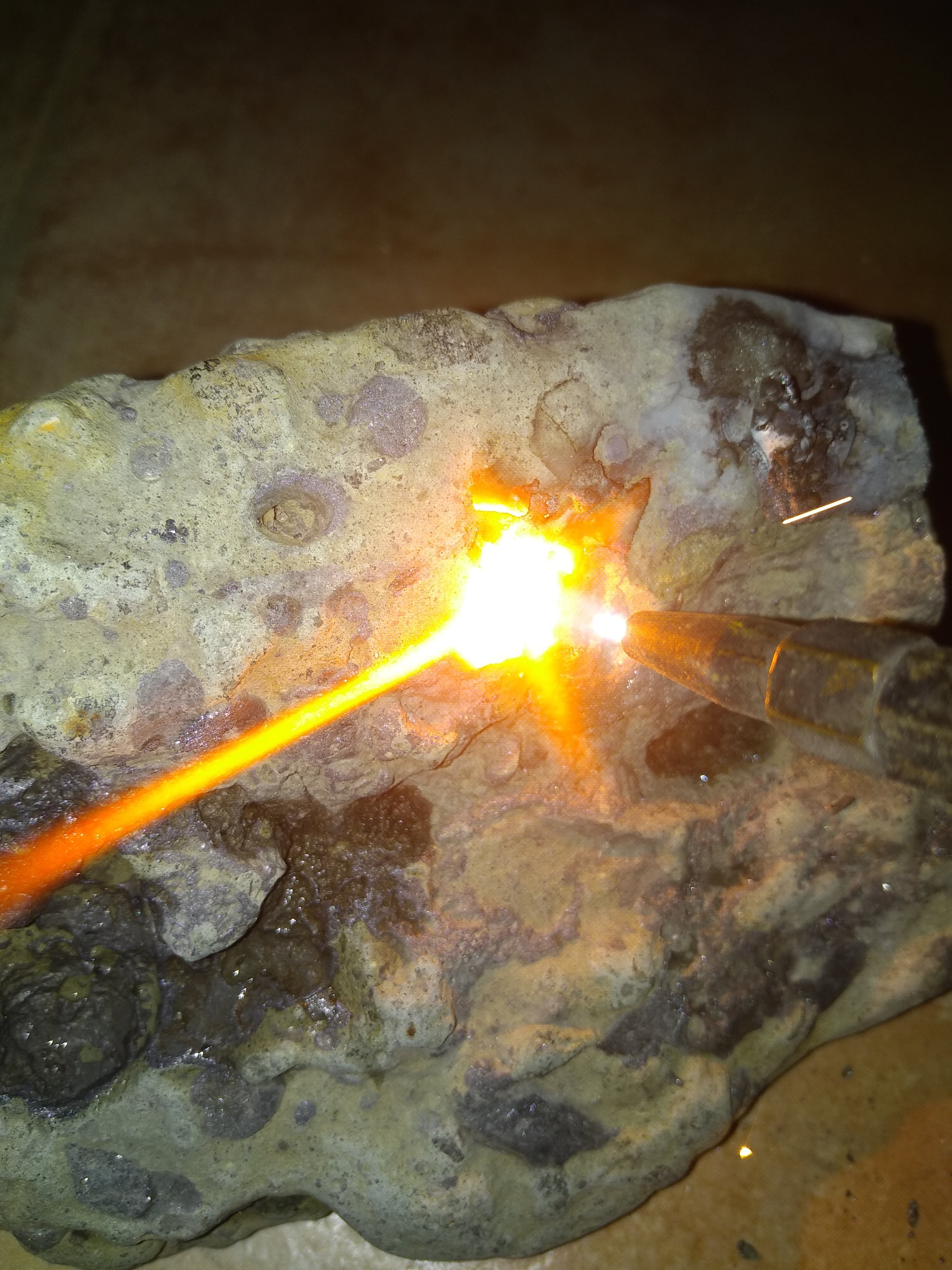

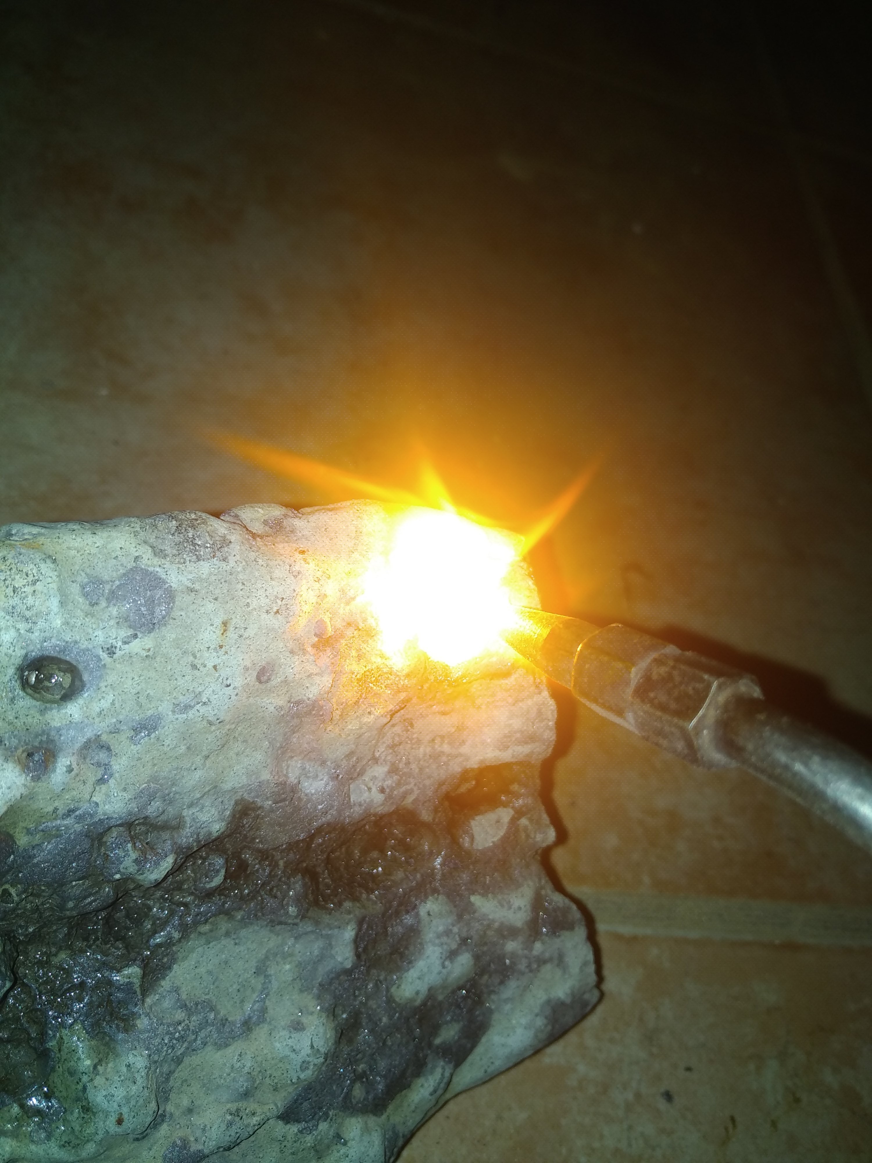

D’ailleurs, ces chondres commencent à nous faire douter... Aux grands mots les grands remèdes ... ON VA S’ LA JOUER À LA FLAMME BIEN MOYENÂGEUSE !!!
.....  o-O ben m**** alors, je suis monté  au maximum, environ 2500/3000° et rien ...! Pas de fusion.... j’ai cru à un agglomérat mais non une fois refroidi, pourtant quand il était au rouge on aurait pu penser que et ben non. Juste en surface cela s’est aggloméré car c’est très friable.
Bon beh moi je n’ai plus d’ idée pour le moment..!!

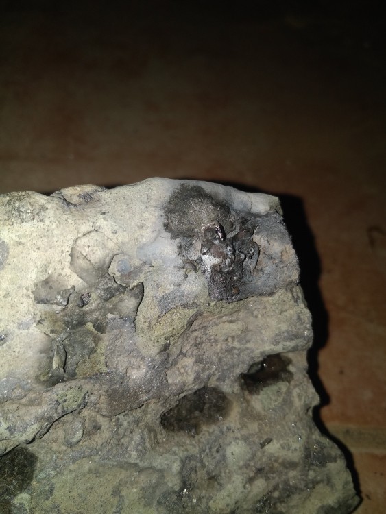

En parlant de ça, sur le nouvel échantillon comme sur le précédent, on voit que les machins sombres + ou - roses (pour moi) sont granuleux.
Ca m'a fait penser à une partie de la définition de la Viellaurite:
Il y a 7 heures, jjnom a dit :
Et puis, il y a cette photo déposée dans un autre fil du forum à la suite de minéraux trouvés dans le secteur de Vielle Aure. A l'air granuleux aussi, c't'affaire.
La Viellaurite (rhodochrosite + téphroïte) provenait de la mine Coustou. A la mine Torrens il y avait de la Torrensite, un mix rhodochrosite + rhodonite.
A la flamme, la rhodochrosite brunit mais ne fond pas. La téphroïte fond difficilement.
Me demande si les nodules sombres/rosés ne seraient pas de la Viellaurite....

Alors là on tient peut-être une  piste mais qu’est ce donc que la matrice verte ? Du scories ? Tu as pu éclaircir les infos quant aux 2 mines sus citées ? Je vais rechercher...

Ha beh ça ne s’était pas enregistré désolé ! Oui et aucune réaction à l’ hci... par contre le coton tige vire au vert fluo jusque vert foncé... et plus sur les chondres que la matrice verte d’ailleurs.

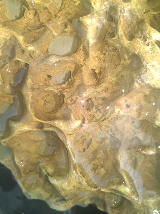

Et il faut que les indices soient précis. Pour les cristaux triangulaires, je crois maintenant comprendre que l'odeur soufrée venait surtout de l'encaissant. Les parties d'aspect métallique à densité 5,17, sentaient le soufre aussi ou pas (à la cassure)?

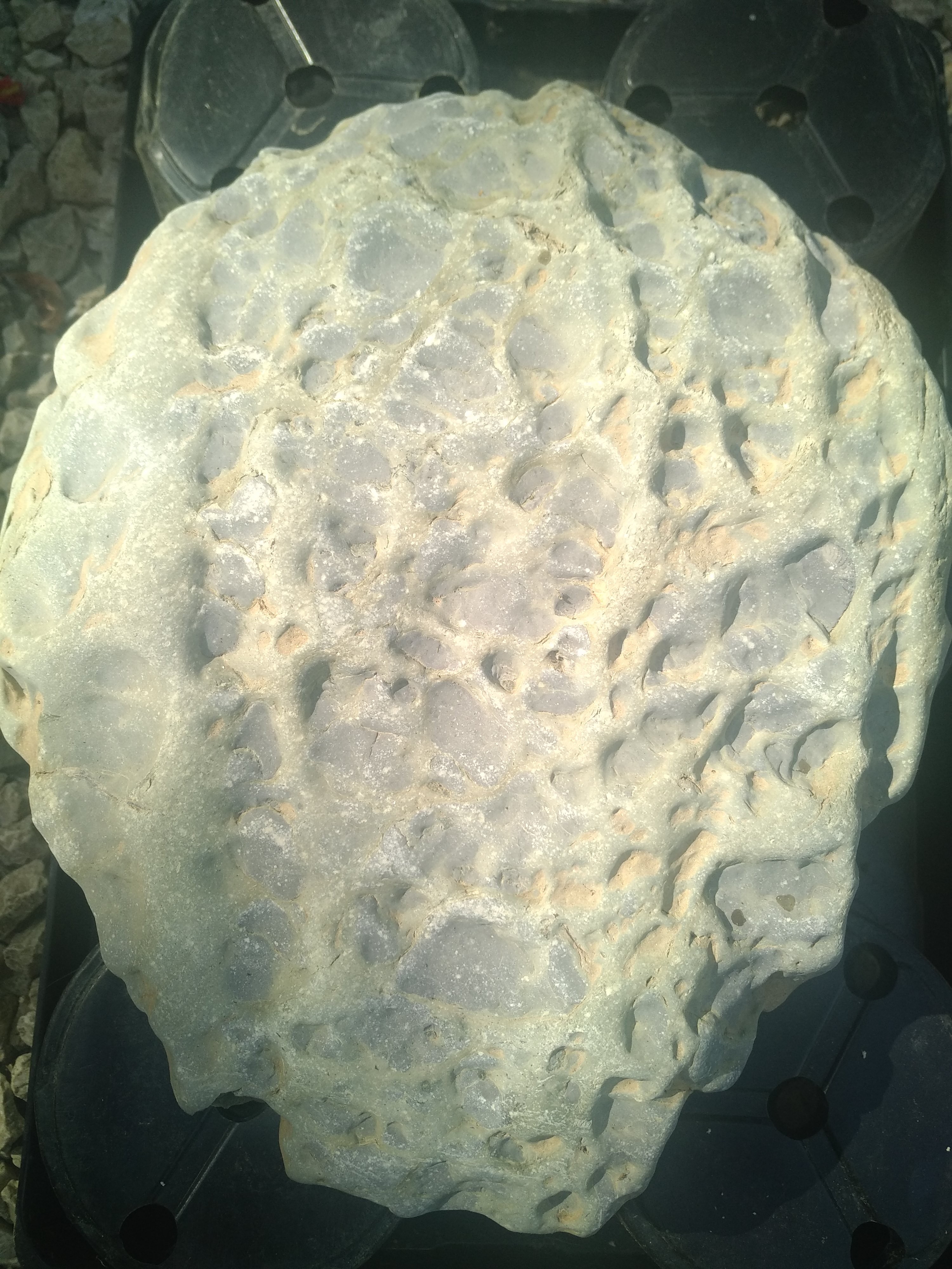

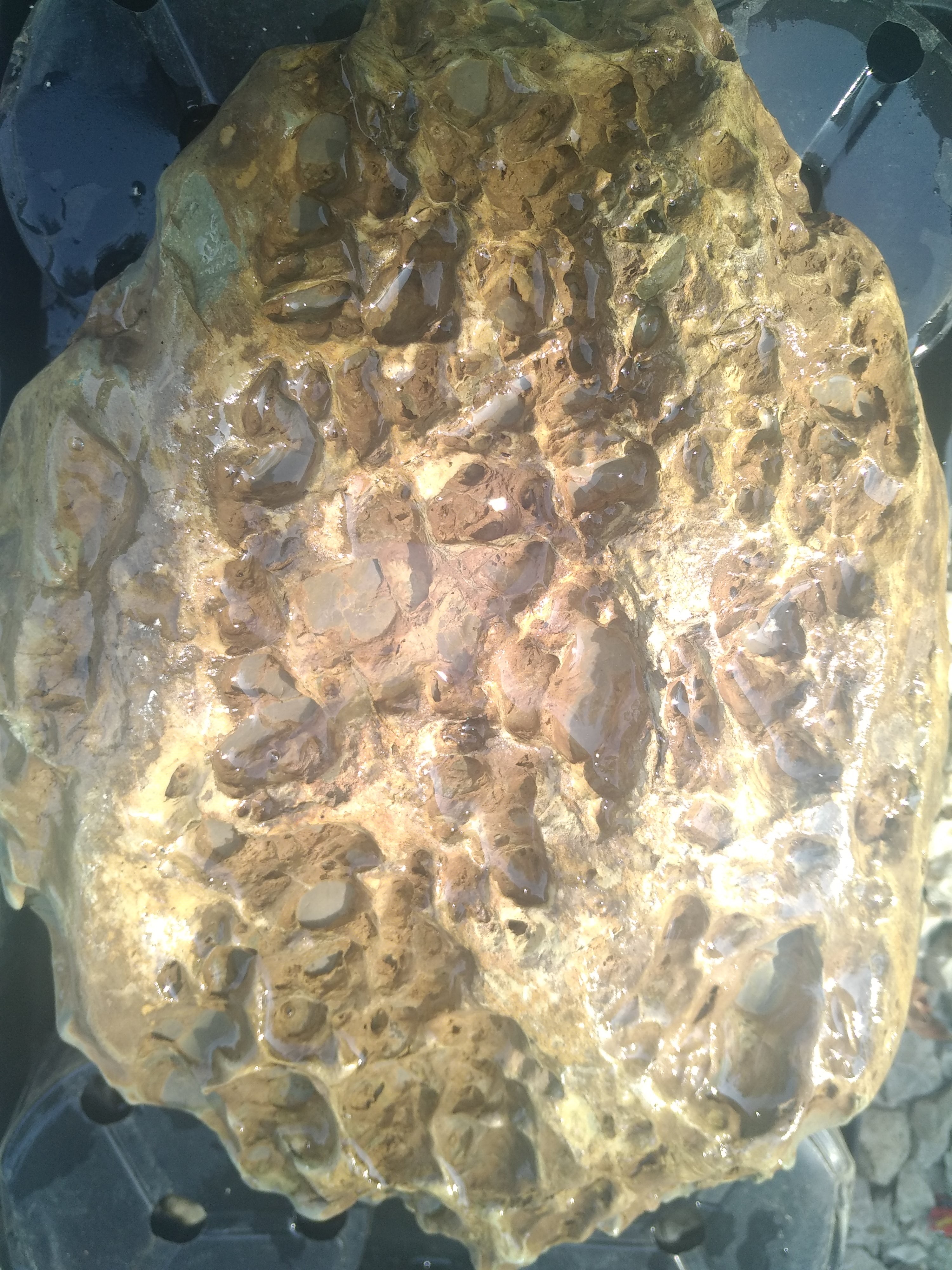

STP oublie le terme de chondres, c'est réservé aux météorites.
Pour tes dernières photos, ça a l'aspect de cargneules. Ce qui va bien avec la réaction avec HCl (calcaire dolomitique). Possiblement avec un peu de minerai au fond des anfractuosités.
