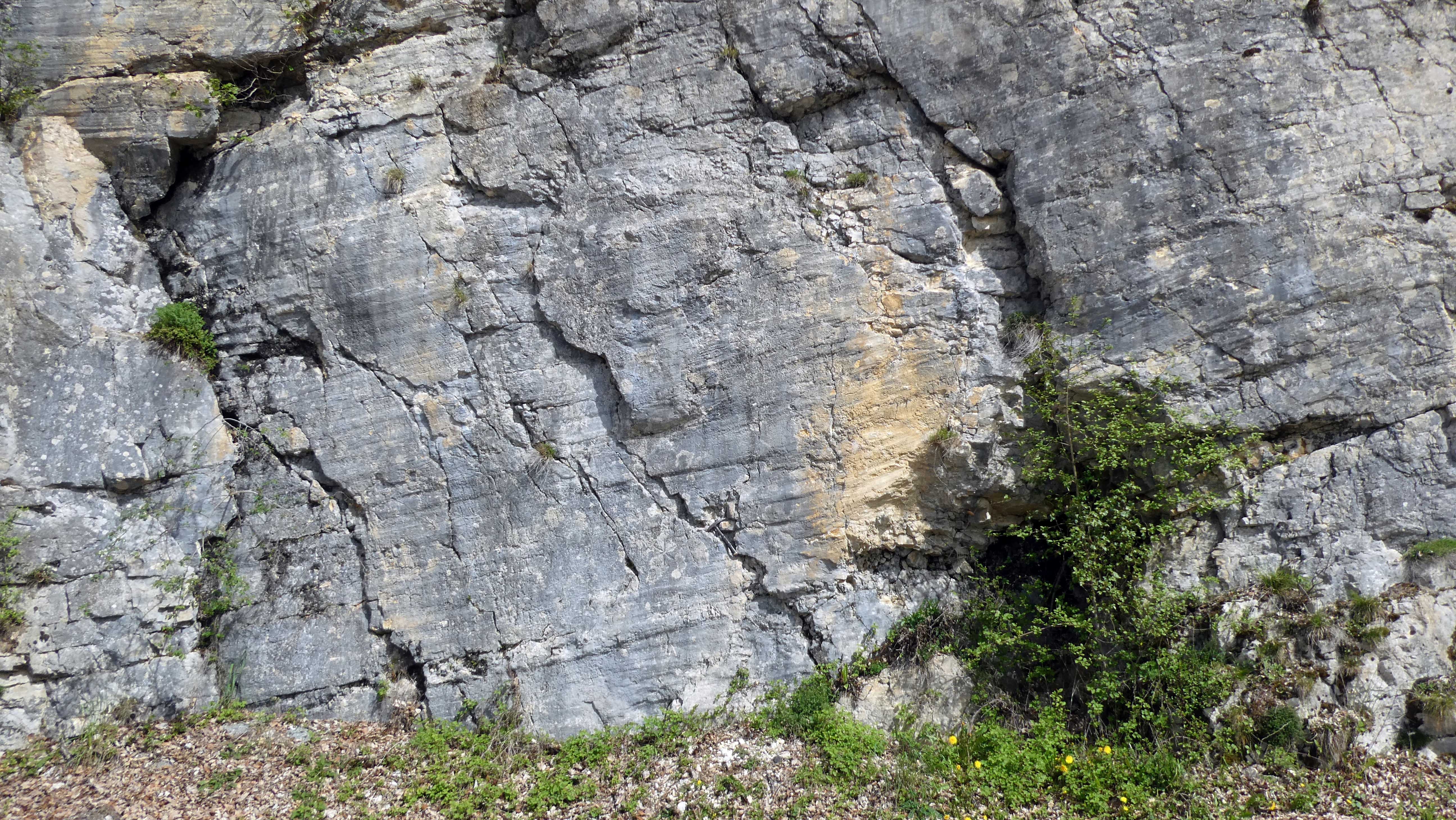

 Pour les stratifications, les mouvements bancs sur bancs ne sont pas rare, surtout dans des zones très chahutés
 C'est logique, il faut une force moindre pour déplacer des bancs l'un sur l'autre que pour fracturer le roche compacte des bancs eux-mêmes.
Dans le cas particulier des gros bancs de ce post, on peut peut-être dire que si leurs joints de stratification sont visibles seulement sur quelques mètres, c'est parce qu'ils ont fonctionné localement comme surface de glisssement, tandis qu'ailleurs la stratification existe aussi mais n'est pas détectable à l'oeil nu, seulement un plan de moindre résistance mécanique sépare les bancs.

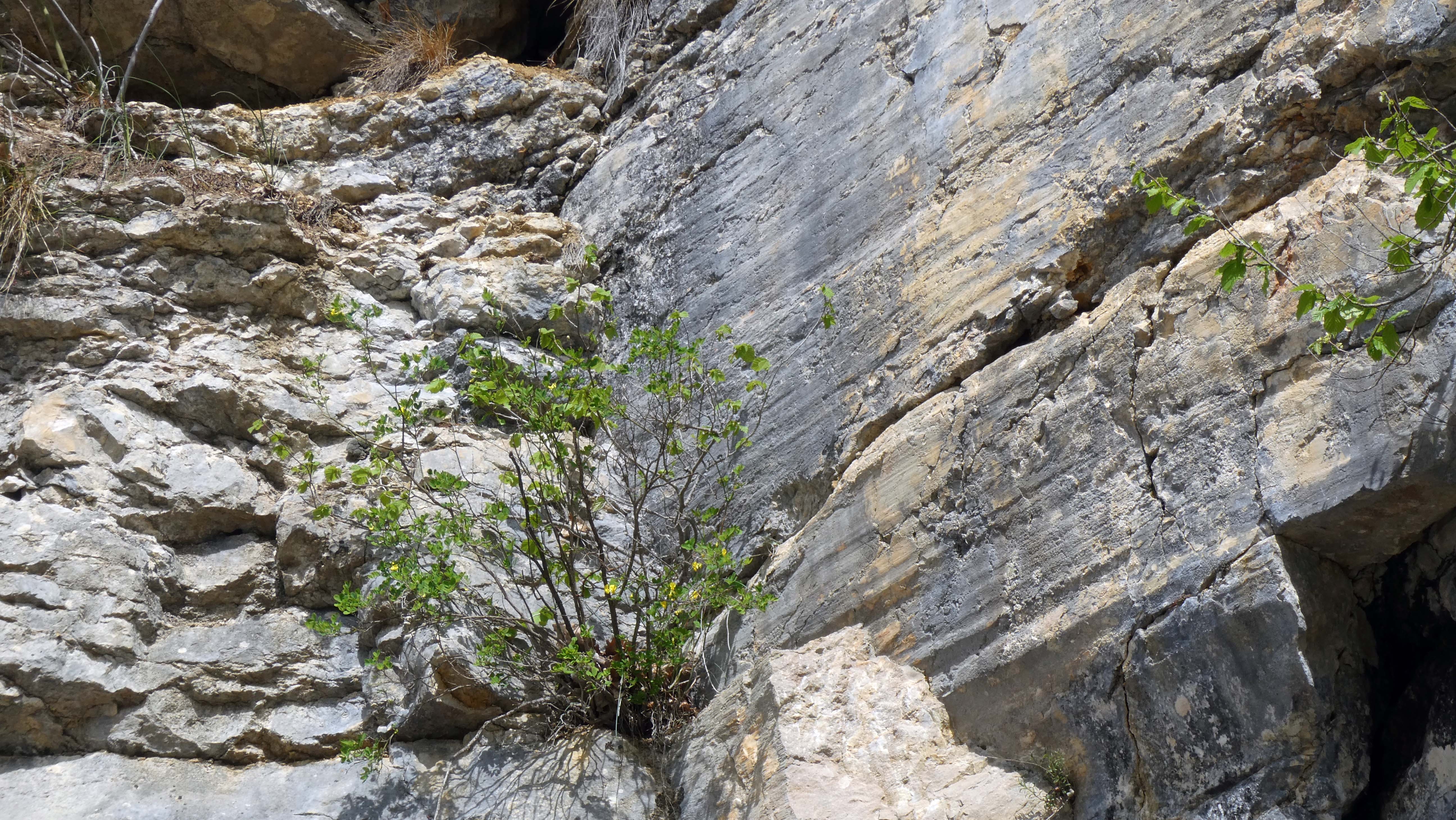

C'est pas vraiment un chaos On mesure, à la boussole, le maximum de plans de failles possible, et l'orientation de leurs tectoglyphes. On reporte le tout sur un canevas (stéréogramme).    Je comprends, on fait un synthèse de l'orientation des mutiples petites failles observables qui permet de  déterminer l'orientation des contraintes qui les ont générées, éventuellement à plusieurs périodes successives. C'est un travail de longue haleine et complexe pour professionnels.
Et en effet ces filets de calcite, sont aussi le résultat de la déformation, on les utilise aussi pour connaitre l'orientation des contraintes. Je te laisse chercher "fentes de tension", "fentes en échelon"  J'ai regardé, oui, très intéressant, merci.

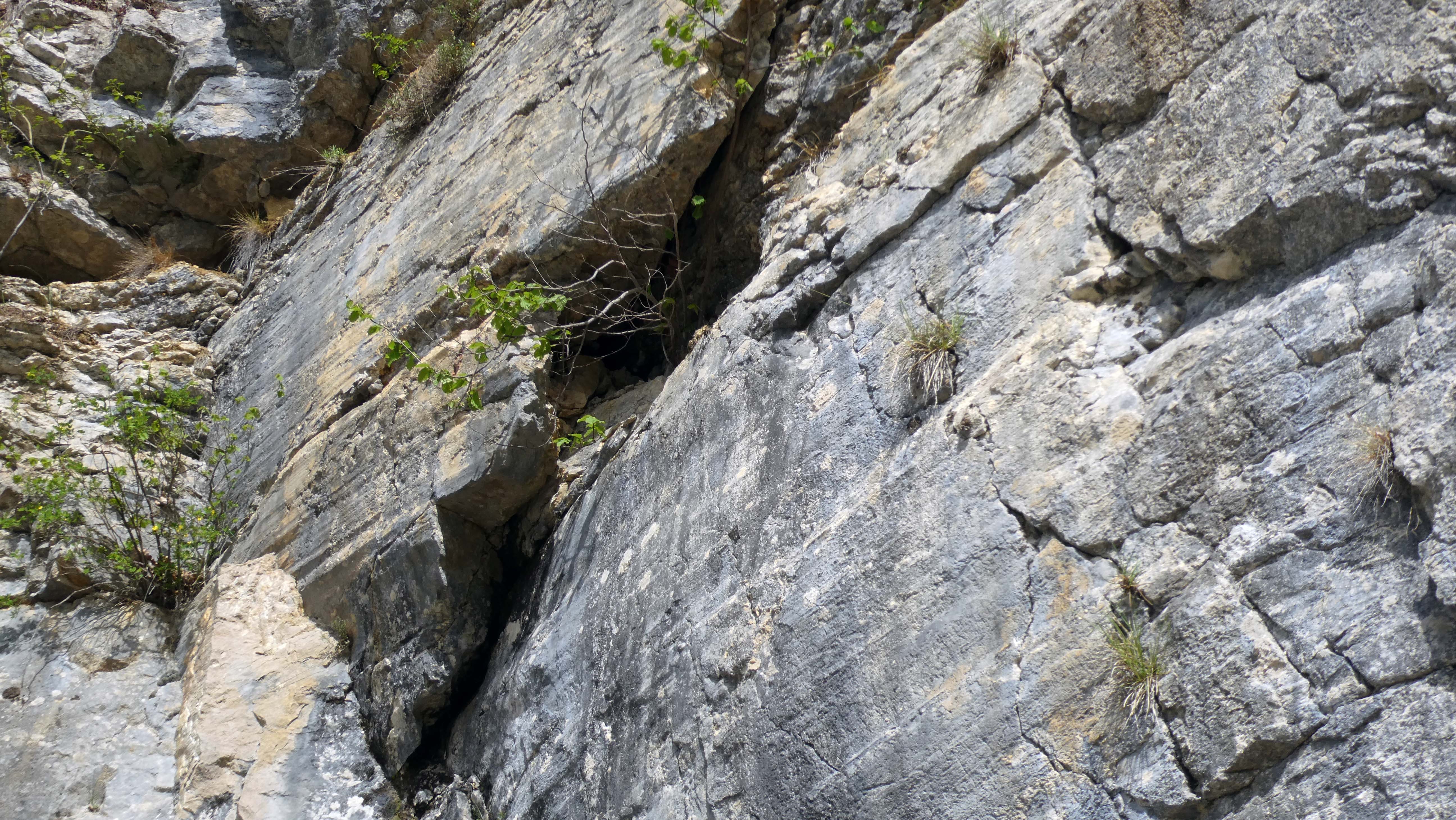

Voici un miroir de faille sur le rocher de Pierrelatte.
Le rocher de Pierrelatte (Drôme) est une petite colline calcaire, un "îlot" rocheux qui dépasse de la plaine alluviale du Rhône.  Il ne se remarque pas de loin car la ville a été construite tout autour.
