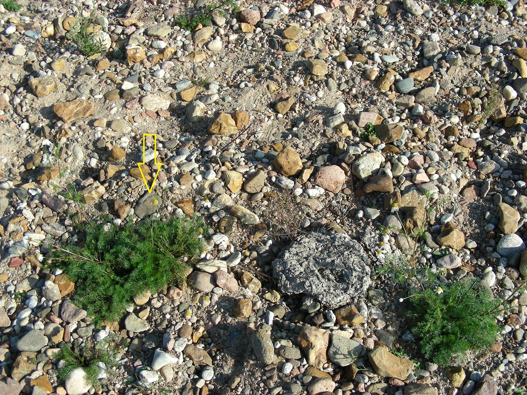

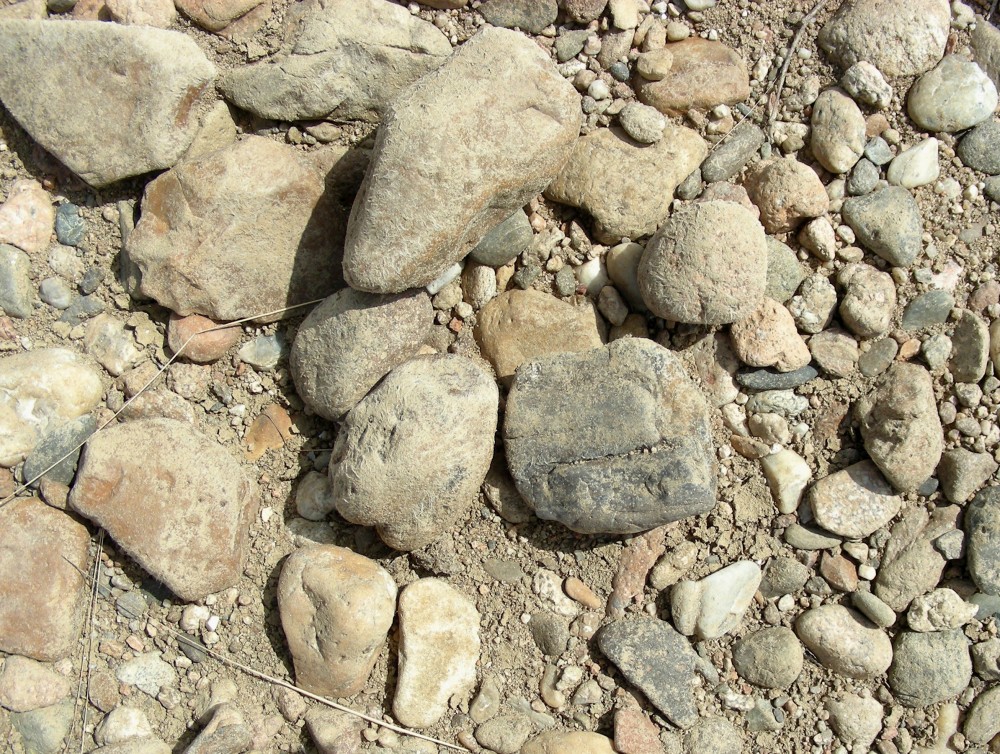

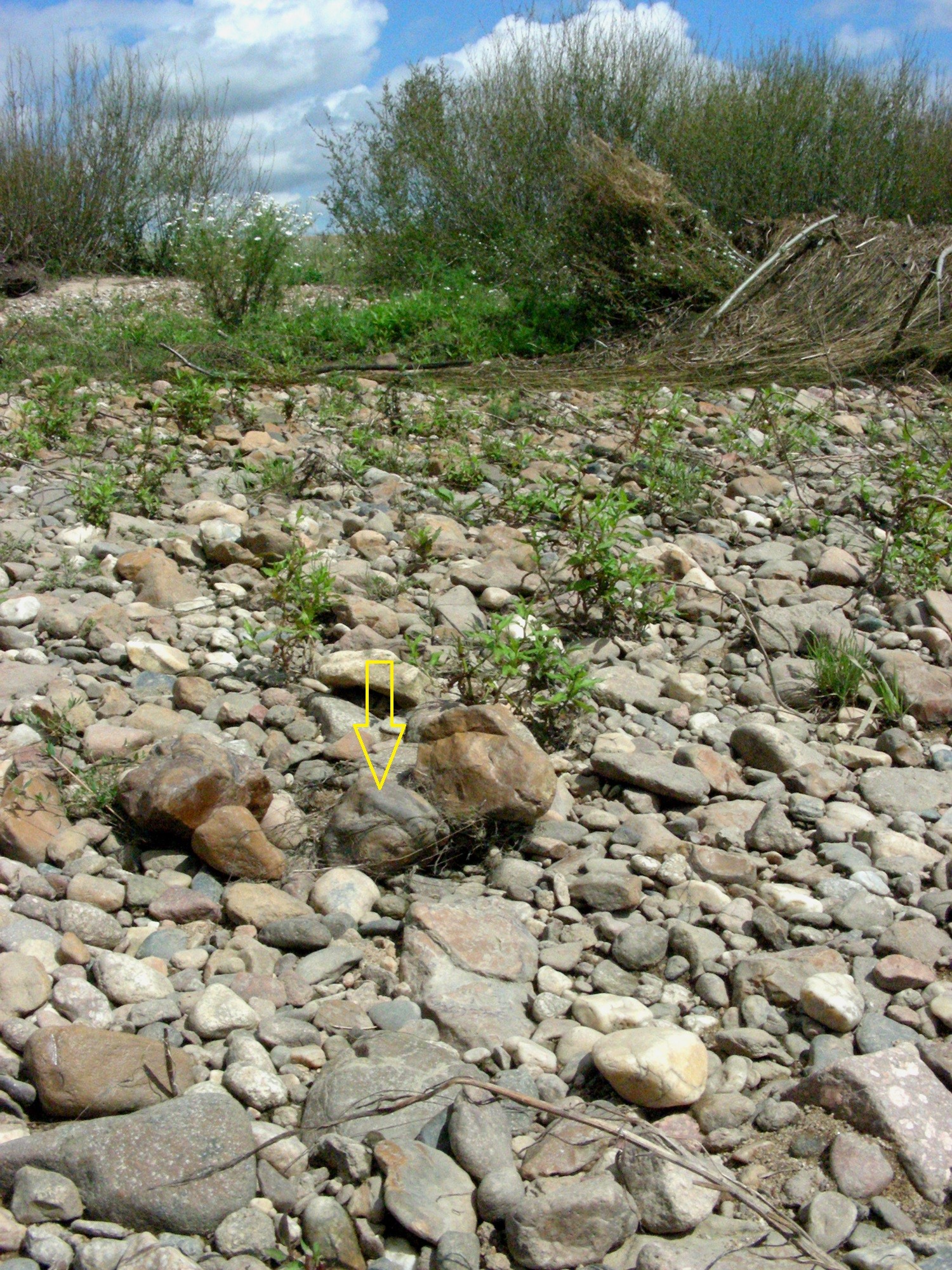

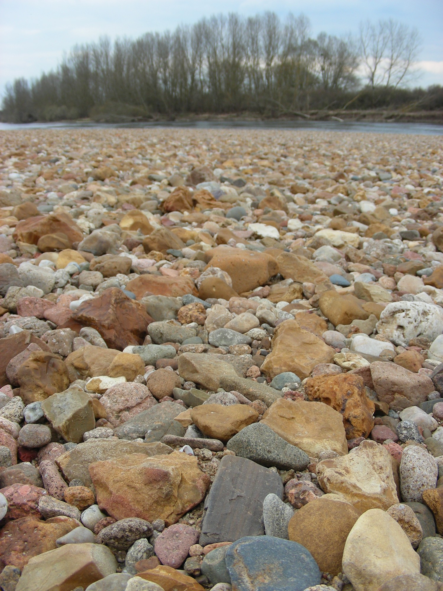

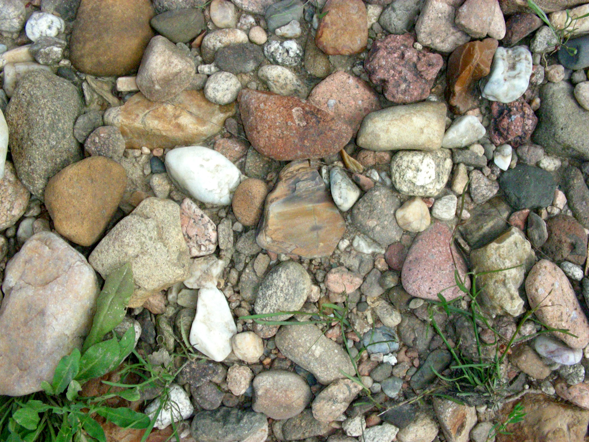

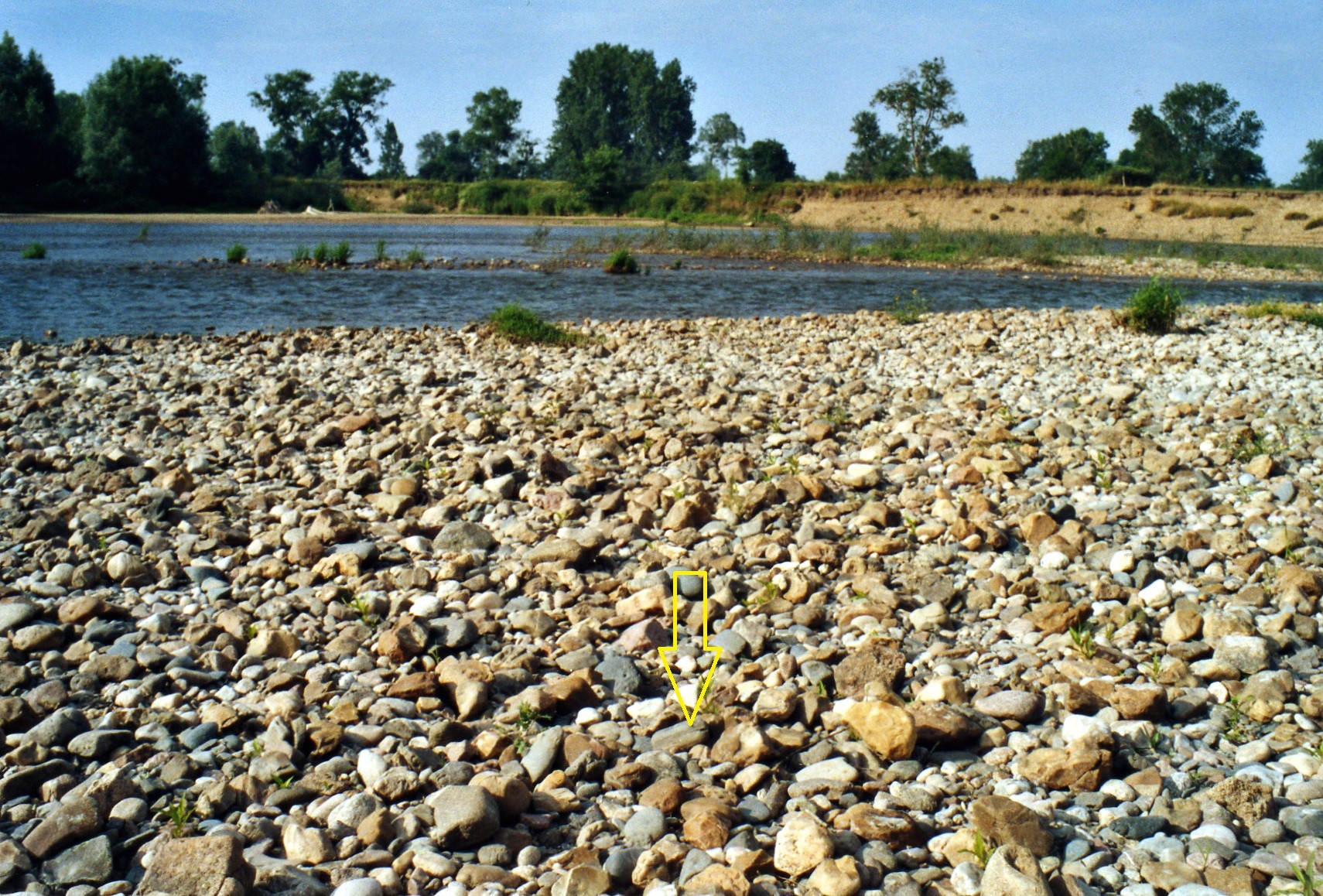

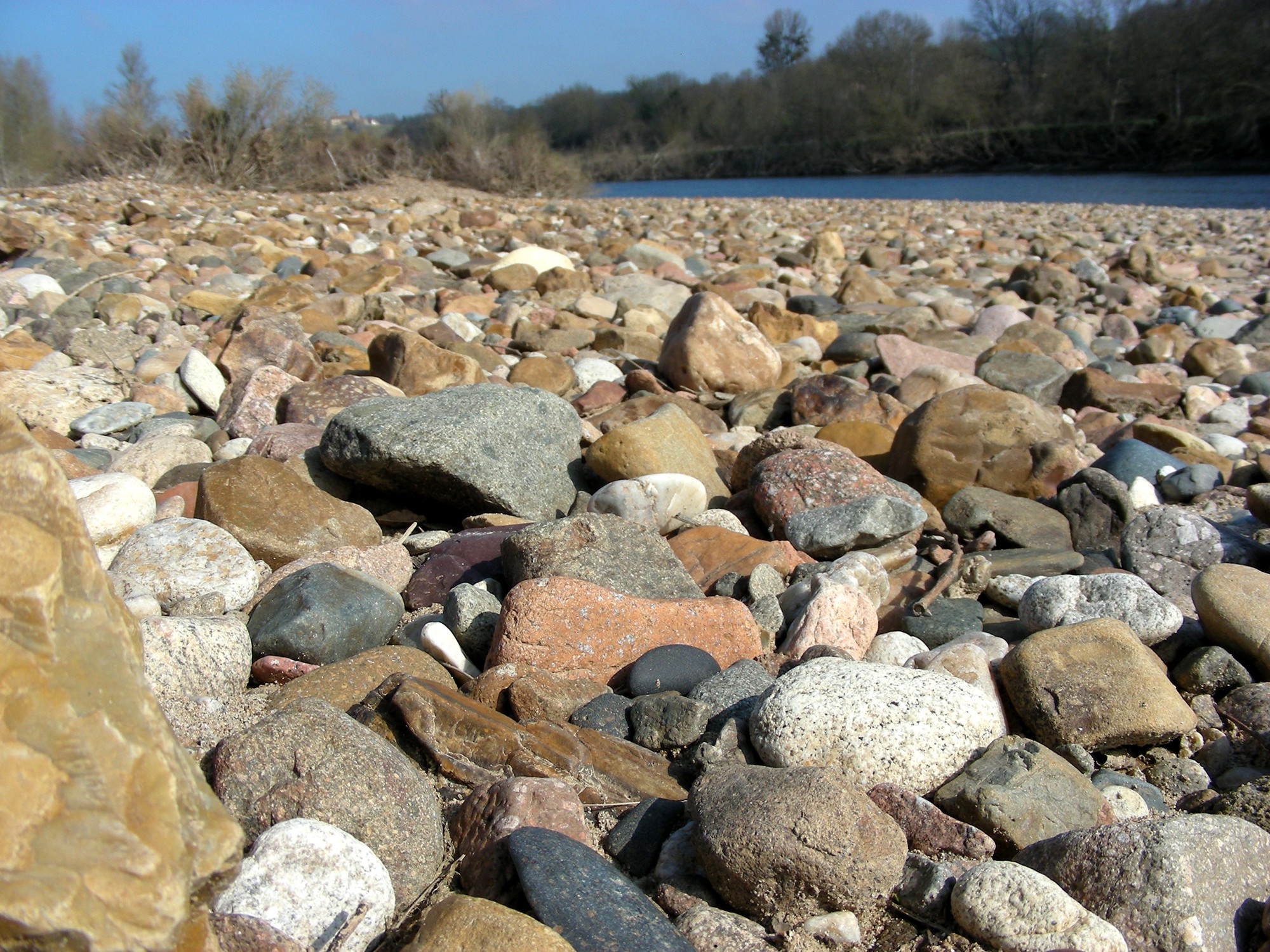

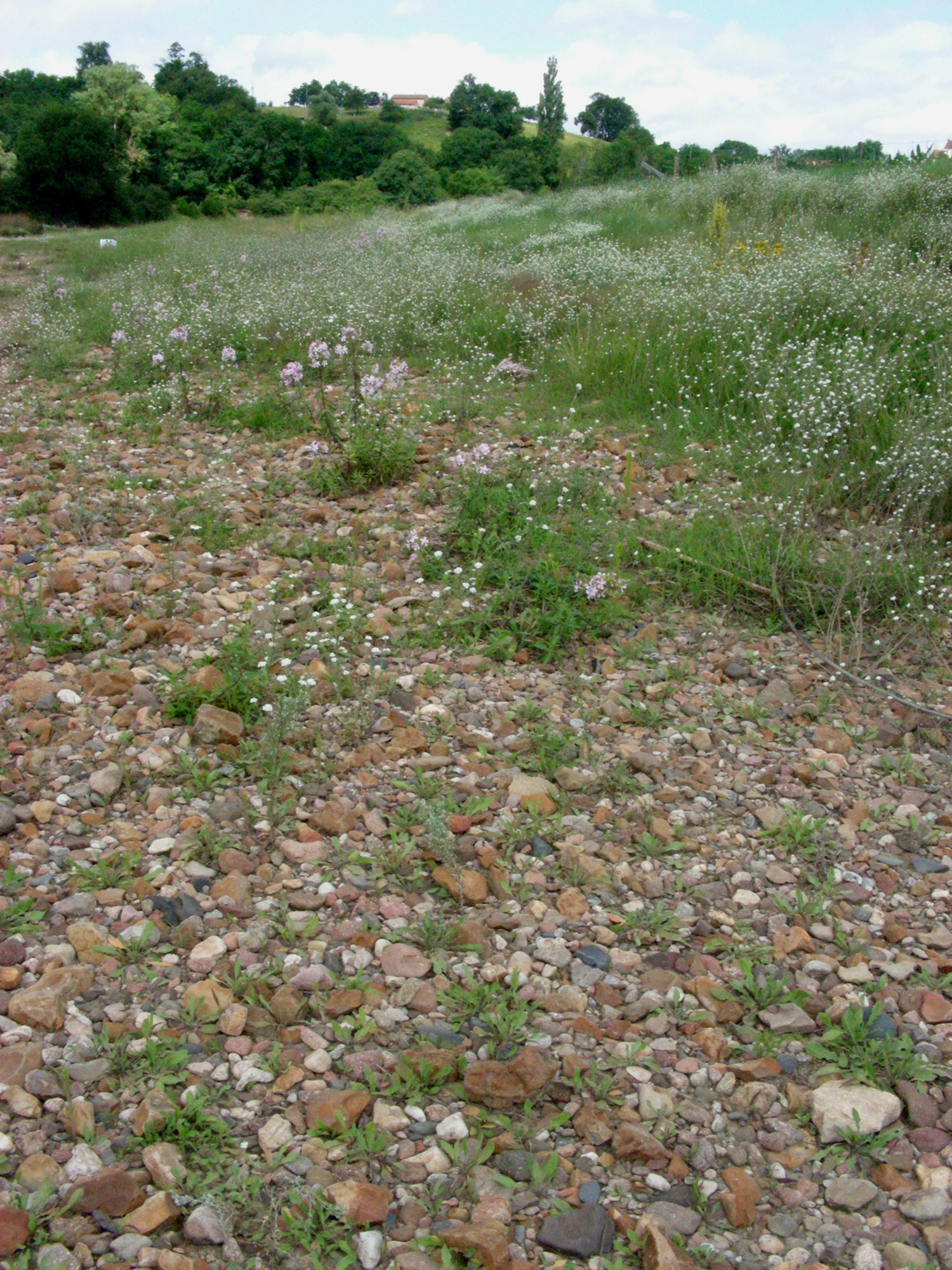

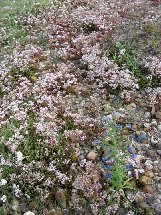

Je commence donc par un jeu de terrain : quinze clichés montrant ce que l'on voit devant soi lorsqu'on est sur une grève de la Loire.
Regardez les bien.
Sur chaque cliché il y a un morceau de bois silicifié, il s'agit d'un galet, et il vous faut le trouver.
Pour certains clichés c'est facile, pour d'autres c'est plus difficile ...
Et la semaine prochaine je posterai quinze autres clichés pris de plus près en vous indiquant éventuellement où se trouve l'échantillon de bois silicifié.
Premier échantillon
deuxième échantillon
Troisième échantillon
Quatrième échantillon
Cinquième échantillon
Sixième échantillon
Septième échantillon
Huitième échantillon
Neuvième échantillon
Dixième échantillon
Onzième échantillon
Douzième échantillon
Treizième échantillon
Quatorzième échantillon
Quinzième échantillon

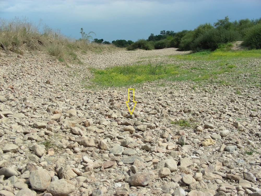

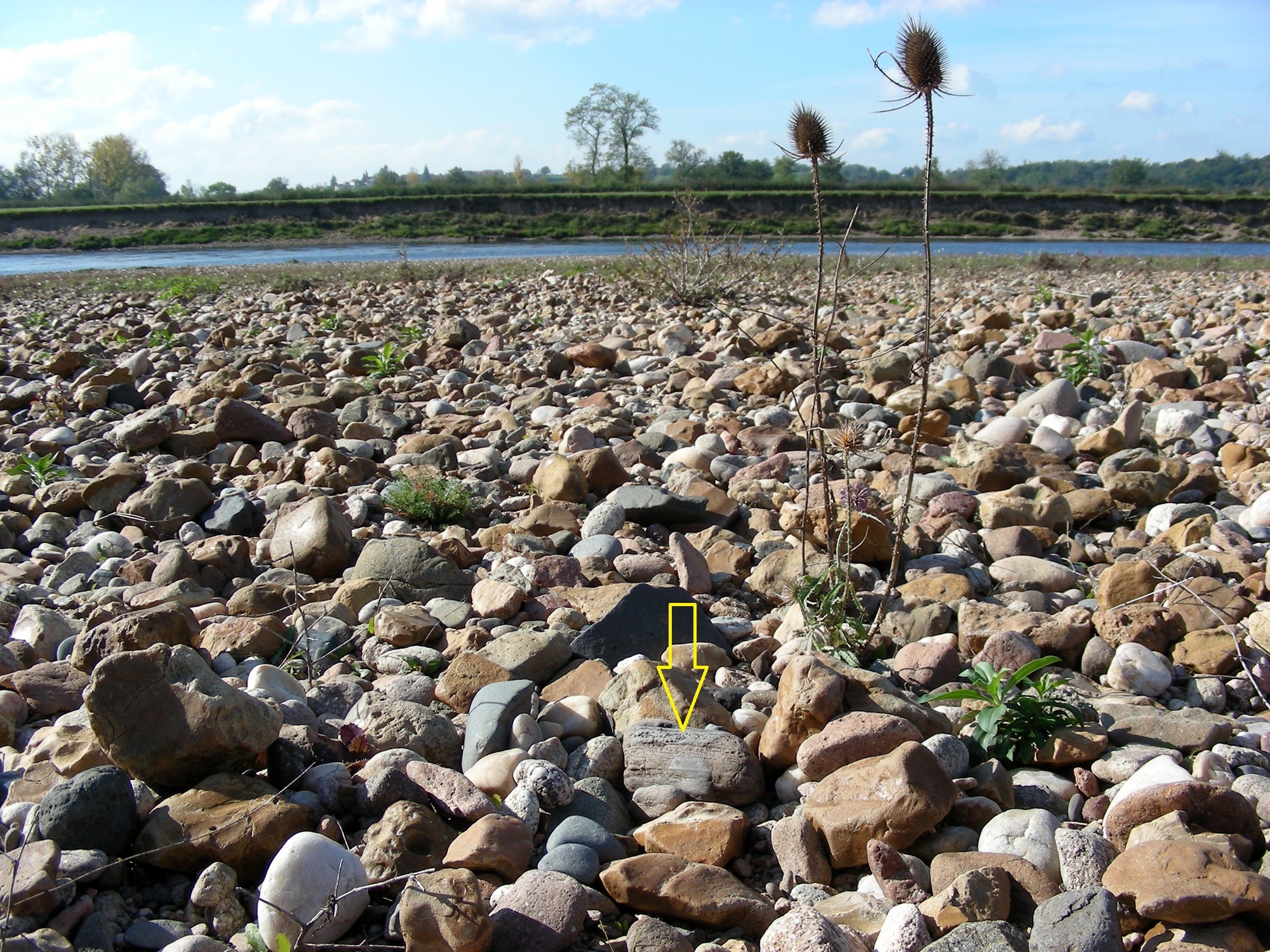

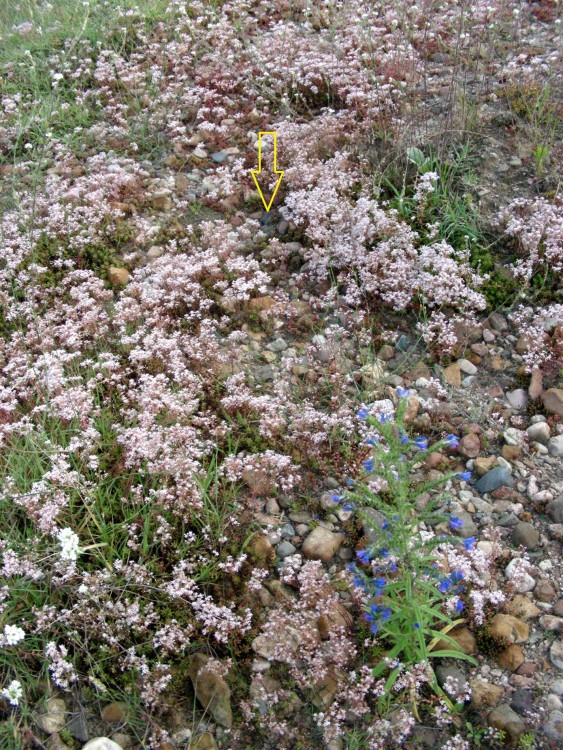

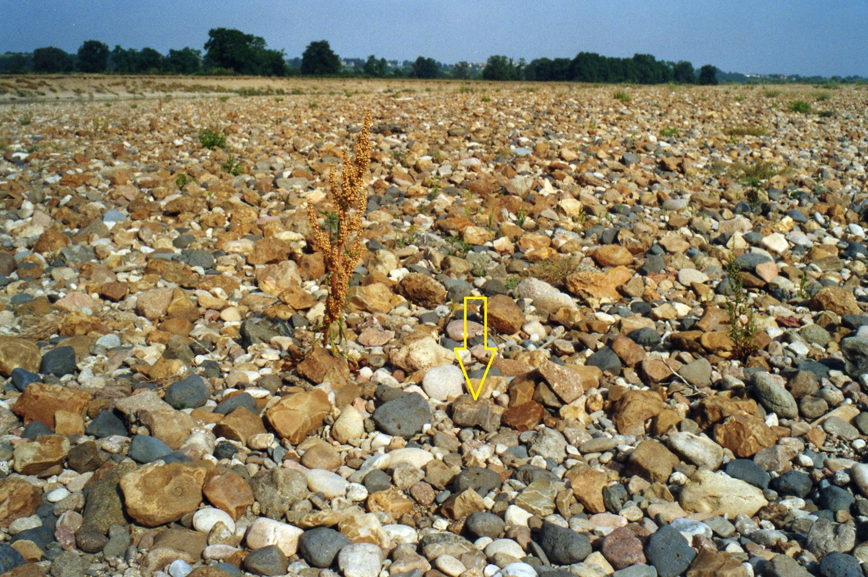

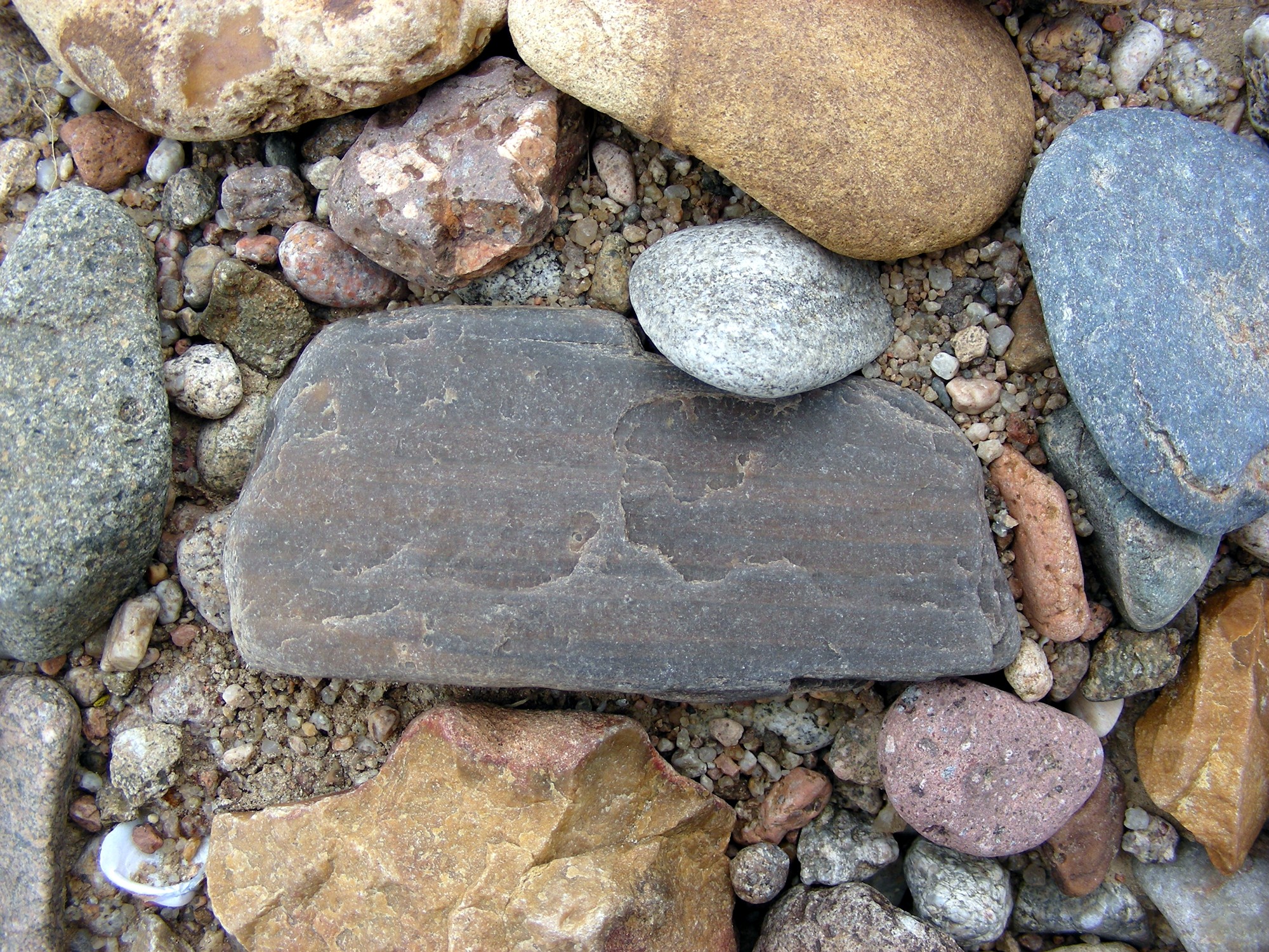

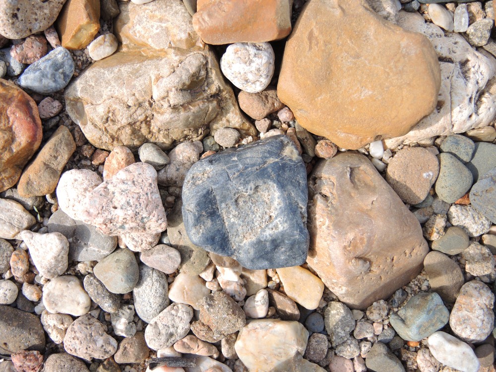

Comme promis, voici les réponses au petit exercice que je vous ai proposé la semaine dernière.
Réponse en deux images pour chaque échantillon.
La première reprend l'image de la semaine dernière sur laquelle j'ai ajouté une flèche indiquant l'endroit exact où se trouve l'échantillon de bois fossile.
La seconde est une vue de dessus plus rapprochée.
Premier échantillon.

La bonne question, que tout le monde se pose à ce moment là, est : "ce  galet qui ressemble à un morceau de bois silicifié des alluvions de la Loire est-il bien ce à quoi il ressemble ?
Rassurez vous, pour ces quinze échantillons la réponse est affirmative, et il est facile de l'obtenir.
Il suffit pour cela de se baisser, de ramasser le morceau en question, d'en mouiller quelques endroits ( de préférence les surfaces fraîches qui semblent perpendiculaires
à ce qui devrait être le sens du bois ), et d'observer avec une loupe X10.
Si la structure cellulaire du bois est visible, au moins sur une petite surface, c'est qu'il s'agit bien de bois silicifié.
La preuve, en images, avec le huitième échantillon.
Nous sommes ici en été devant un bras secondaire de le Loire.
Durant l'automne, l'hiver, et le printemps précédents, ce bras était en eau et la Loire y coulait.
Puis, la belle saison arrivant, le niveau de la Loire a baissé et ce bras s'est transformé en mare au fond de laquelle des algues ont proliféré sur les galets.
Le niveau de la Loire continuant de baisser, la mare s'est totalement asséchée.
Le soleil a alors blanchi les algues à la surface des galets ; c'est ce qui leur donne cet aspect velu.

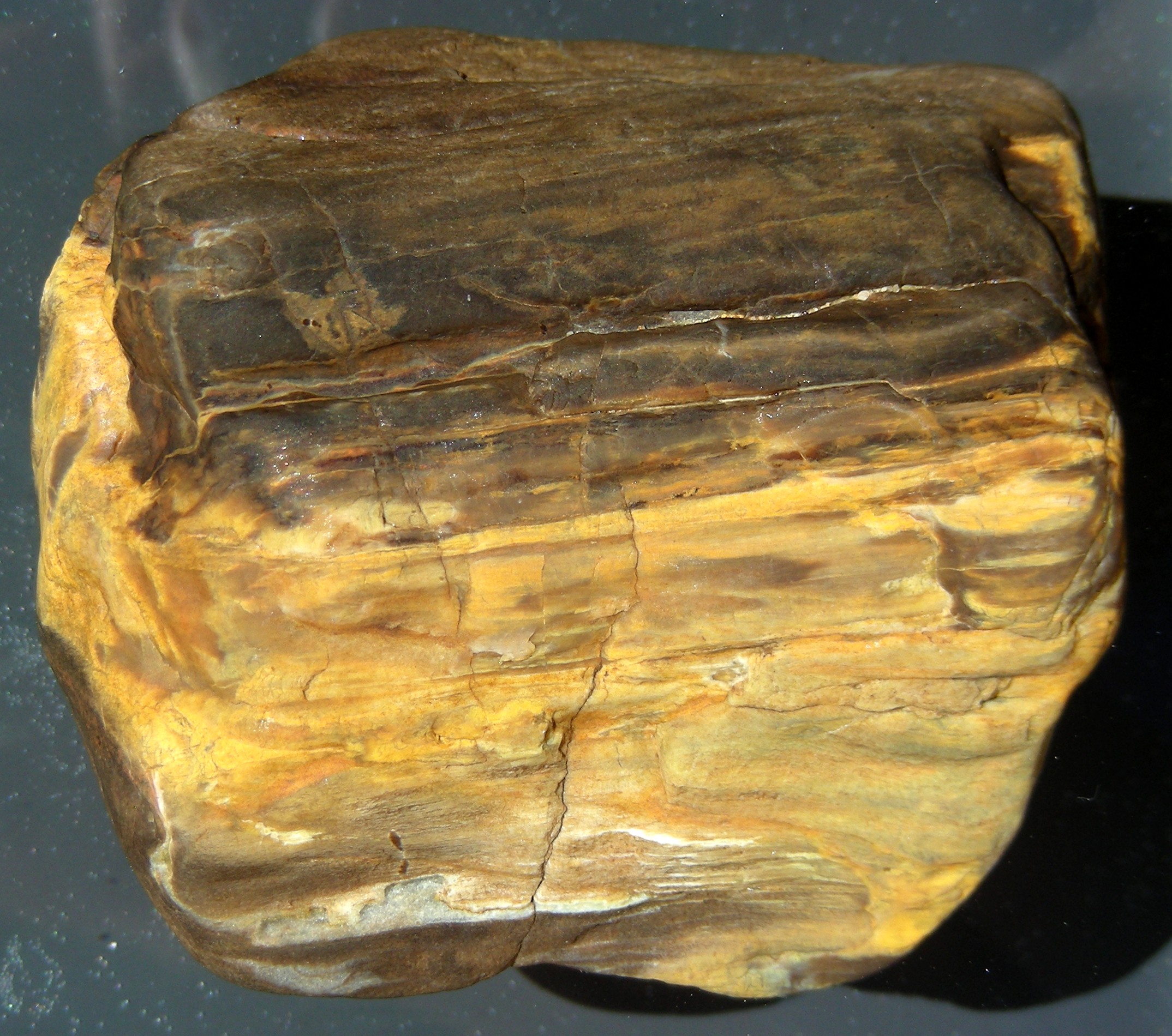

L'échantillon N°8 ramené à la maison.
Puis après décrassage (une nuit dans l'eau chaude additionnée de javel, suivi d'un coup de jet).
L'autre face.
2058408983_BFAL87.thumb.jpg.1b0a9f35407db6f4b1aa46e69db74531.jpg2058408983_BFAL87.thumb.jpg.1b0a9f35407db6f4b1aa46e69db74531.jpg
Le côté le plus plat, qui correspond à une coupe transversale du morceau de bois.
Nous allons nous y attarder car la structure cellulaire du bois y est visible.
Une première zone de cette face avec deux vues de plus près qui correspondent approximativement à ce qui peut être observé à la loupe X10.
Une seconde zone de cette face, où, au microscope, peuvent être faites les meilleures observations.
Et une vue de plus près qui là aussi correspond approximativement à ce qui peut être observé à la loupe X10.

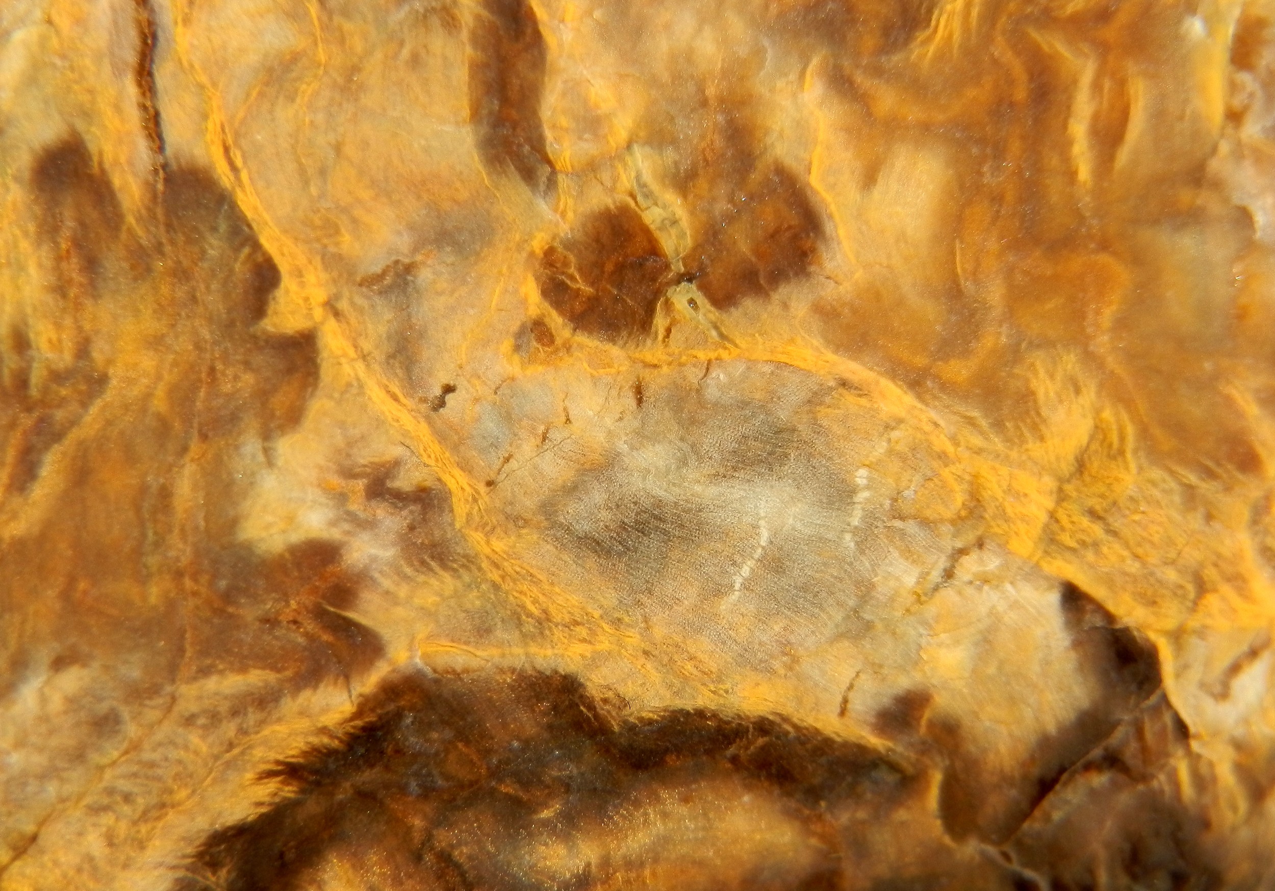

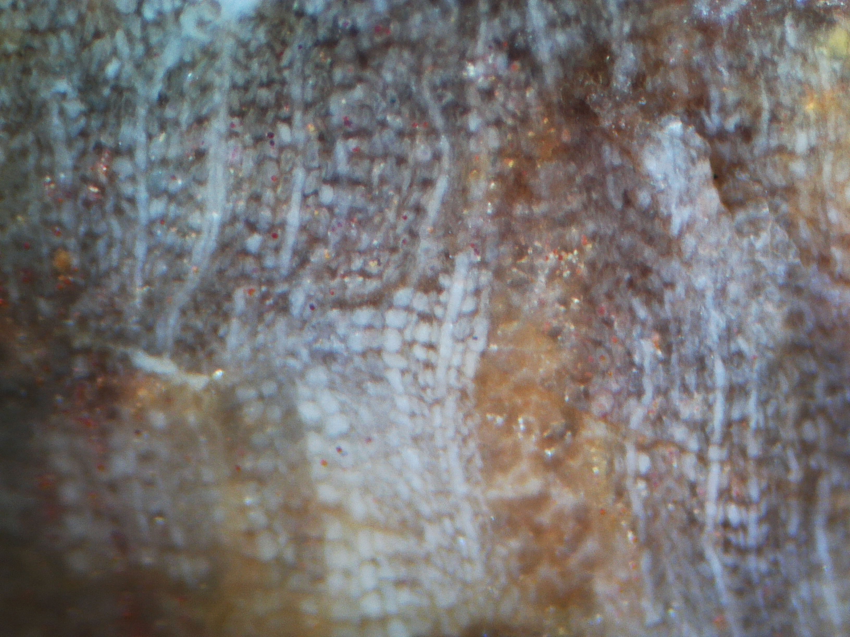

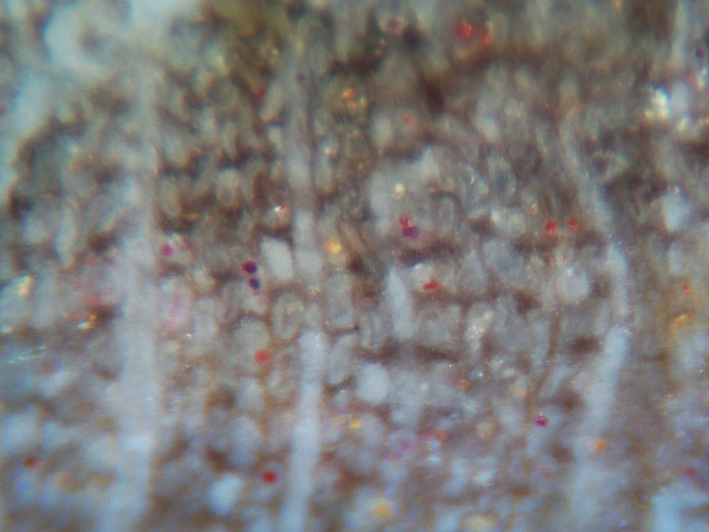

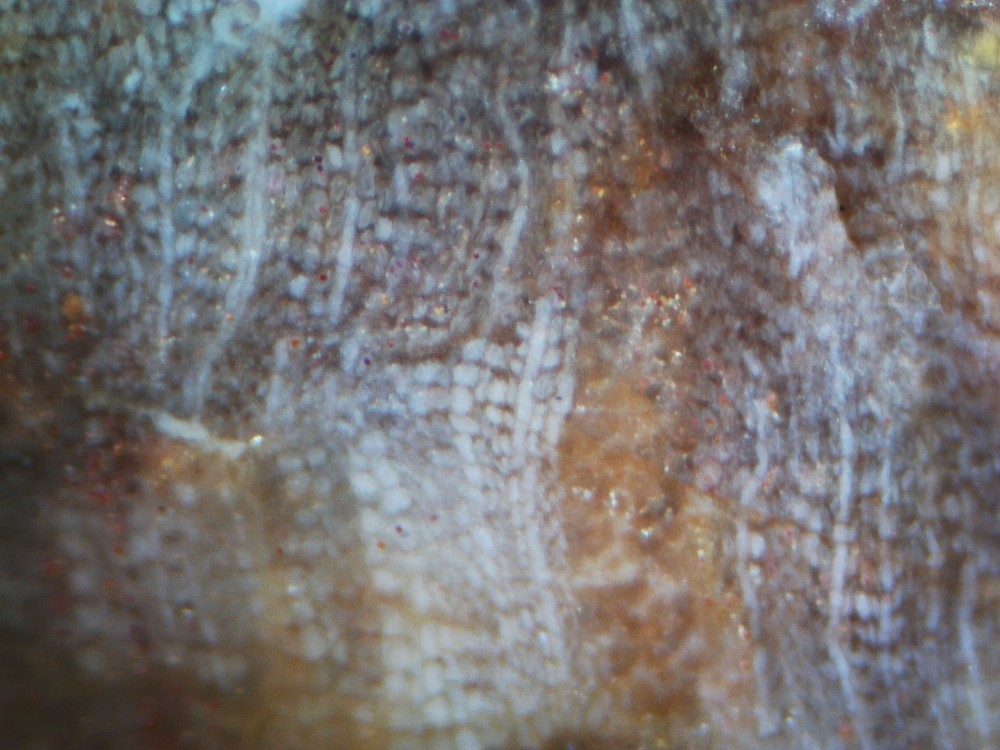

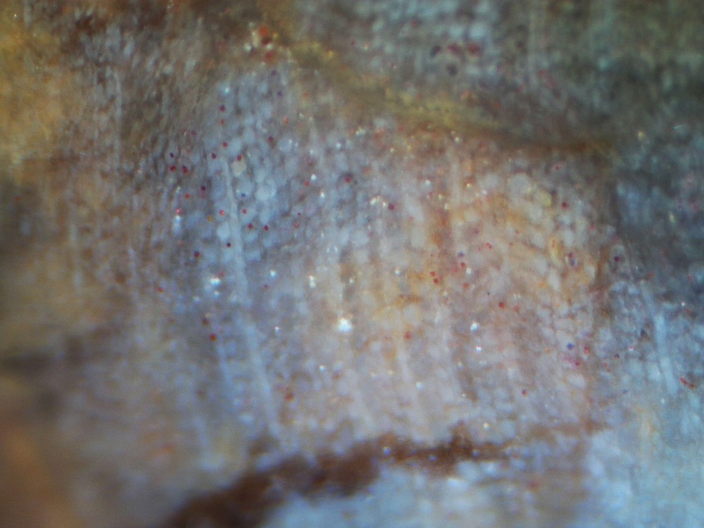

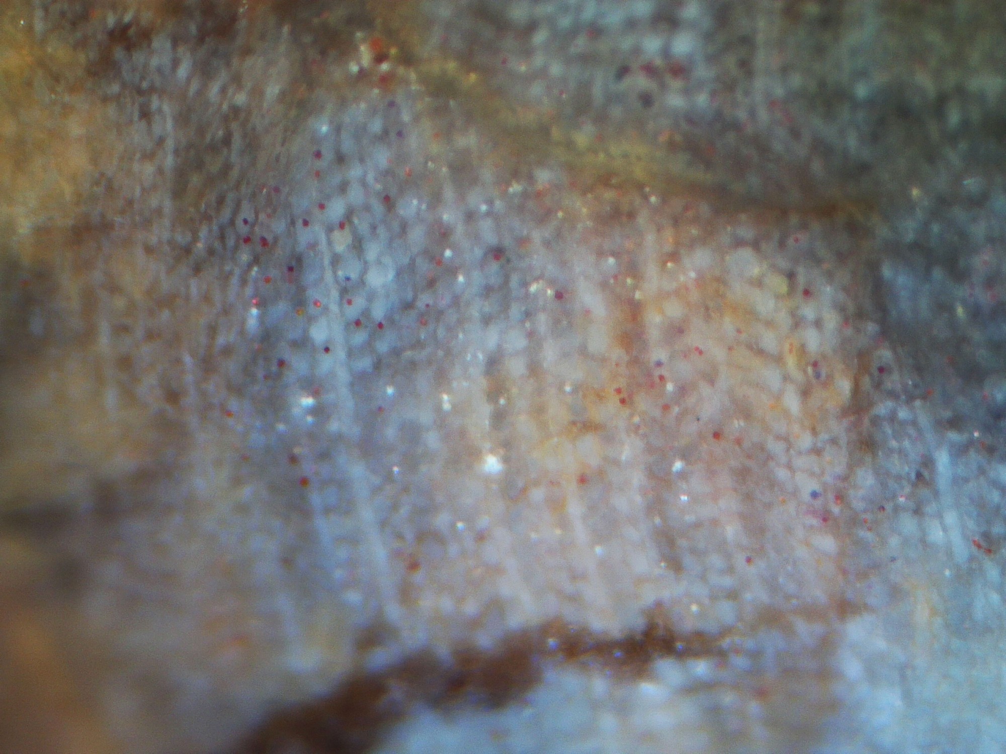

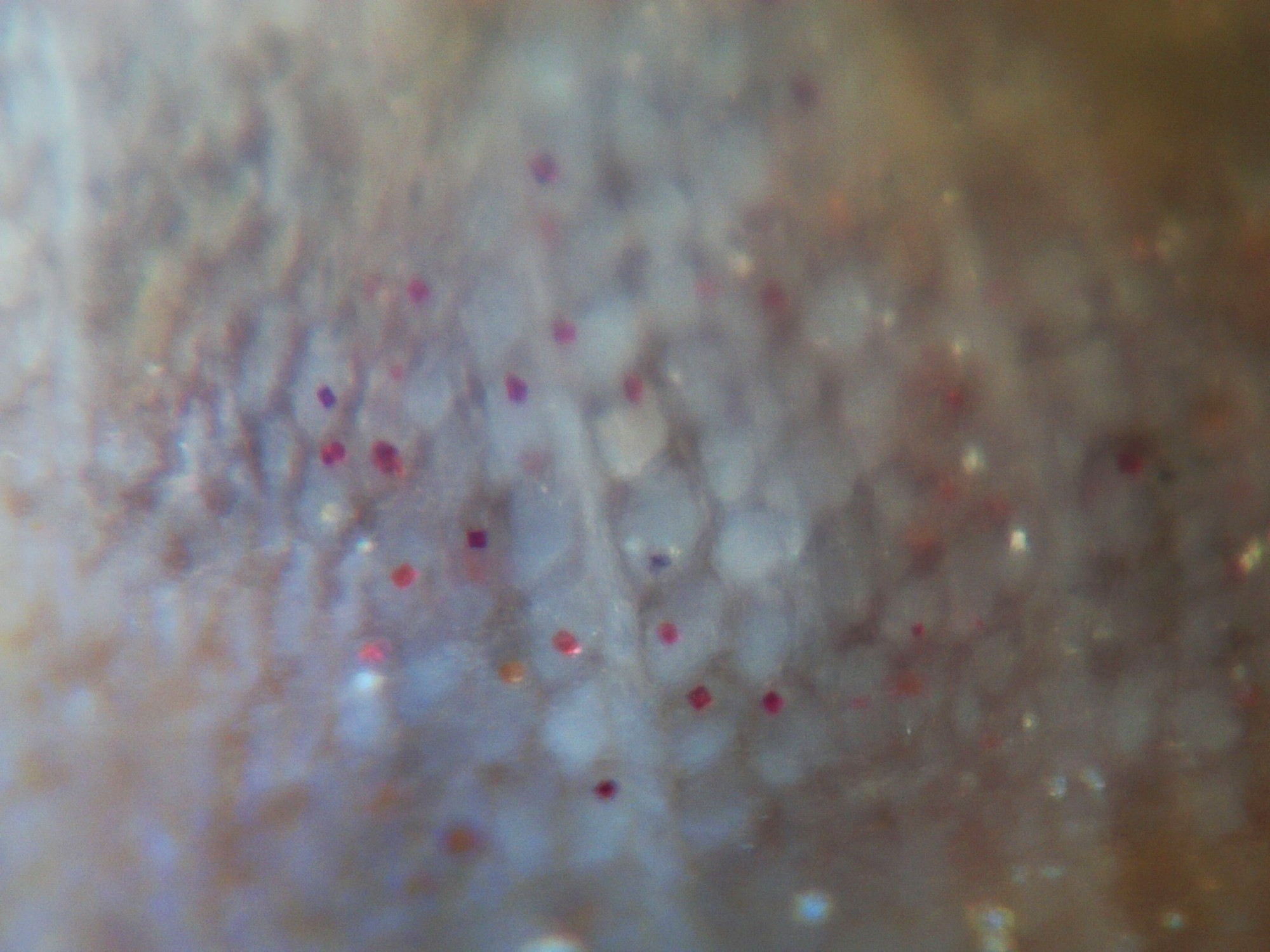

Maintenant, quelques images obtenues avec un microscope.
C'est un peu acrobatique car il faut que la surface observée soit sous l'eau, avec tout ce que cela implique ...
Toutes les images proviennent de la seconde zone du message précédent.

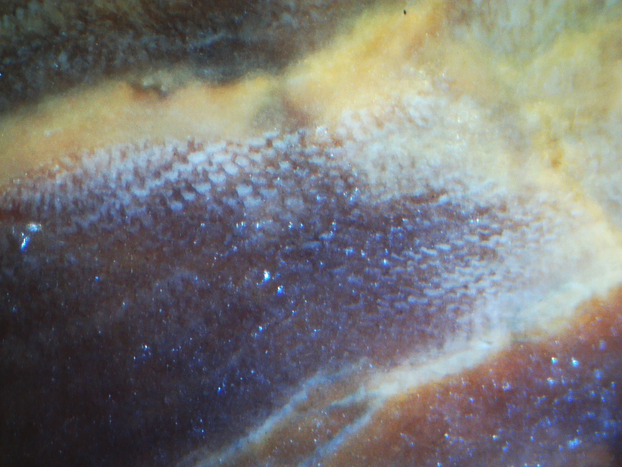

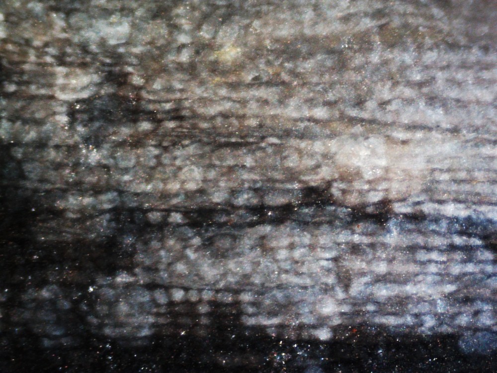

Tout d'abord cinq images montrant différents aspect de la structure cellulaire du bois.
La largeur du champ photographié est à chaque fois de 1.25 millimètres.

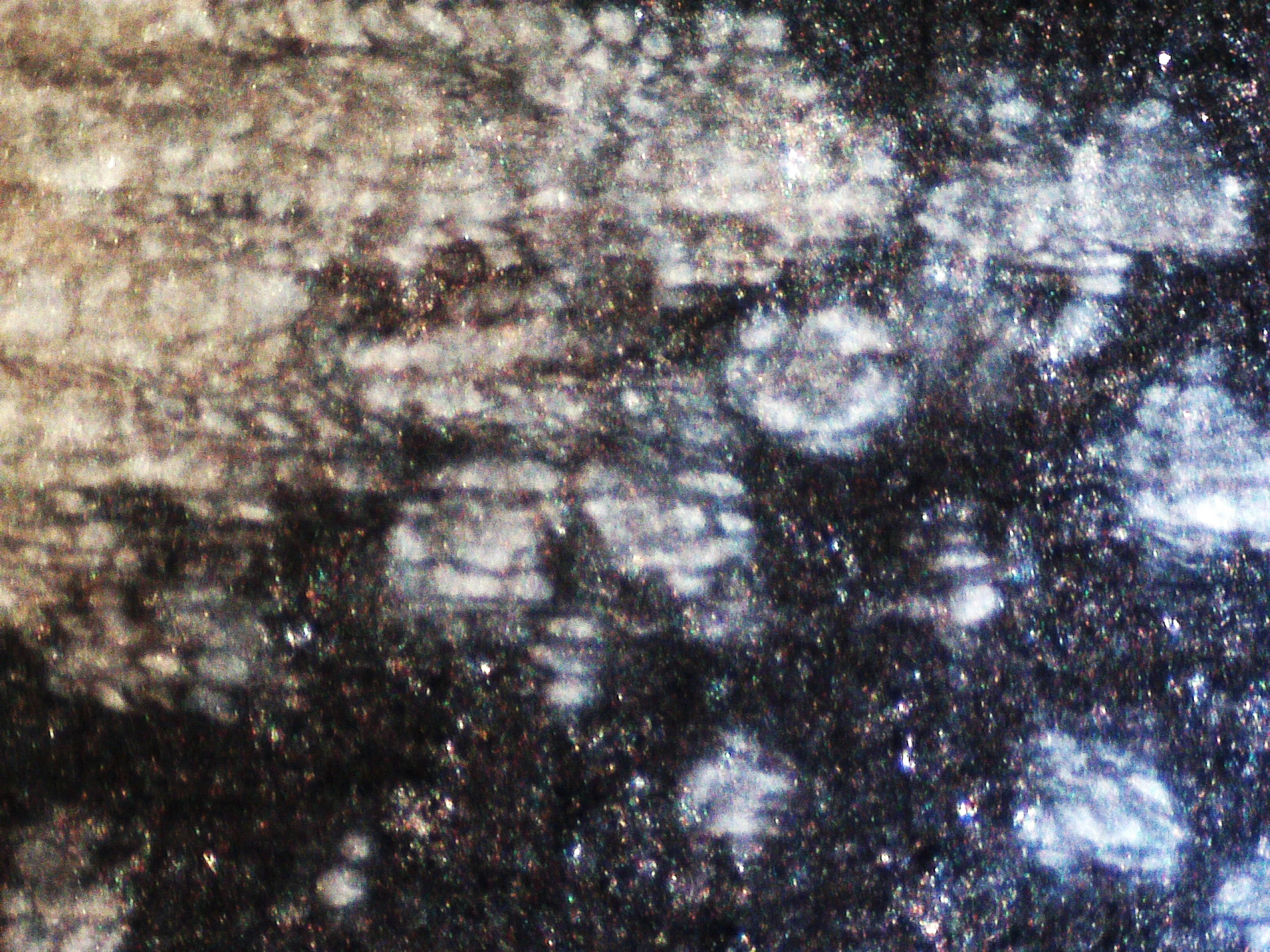

Ensuite, trois images prises à l'intérieur de la zone translucide et blanchâtre de la dernière image du message précédent.
Là encore, la largeur du champ photographié est de 1.25 millimètres.
Pour finir, deux images prises à plus fort grossissement dans cette même zone translucide et blanchâtre.
La largeur du champ photographié est de 500 micromètres.
L'intérêt est bien sûr de montrer de plus près les cristaux qui se trouvent à l'intérieur des cellules du bois.
Et d'en noter quelques caractères :
- ils appartiennent apparemment au système cubique
ils ont une taille très homogène
- ils se trouvent tous à l'intérieur des cellules (mais, sur les clichés cela est moins évident que lorsqu'on fait varier la mise au point)
- ils forment parfois des alignements qui se superposent à l'alignements des cellules
- ils ne sont pas opaques et adoptent même le plus souvent une couleur rose  orangé
Mon hypothèse : il s'agit de cristaux d'oxalate de calcium pseudomorphosés en silice

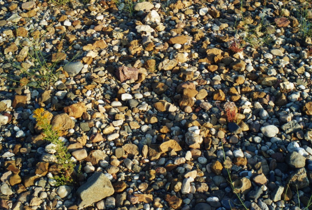

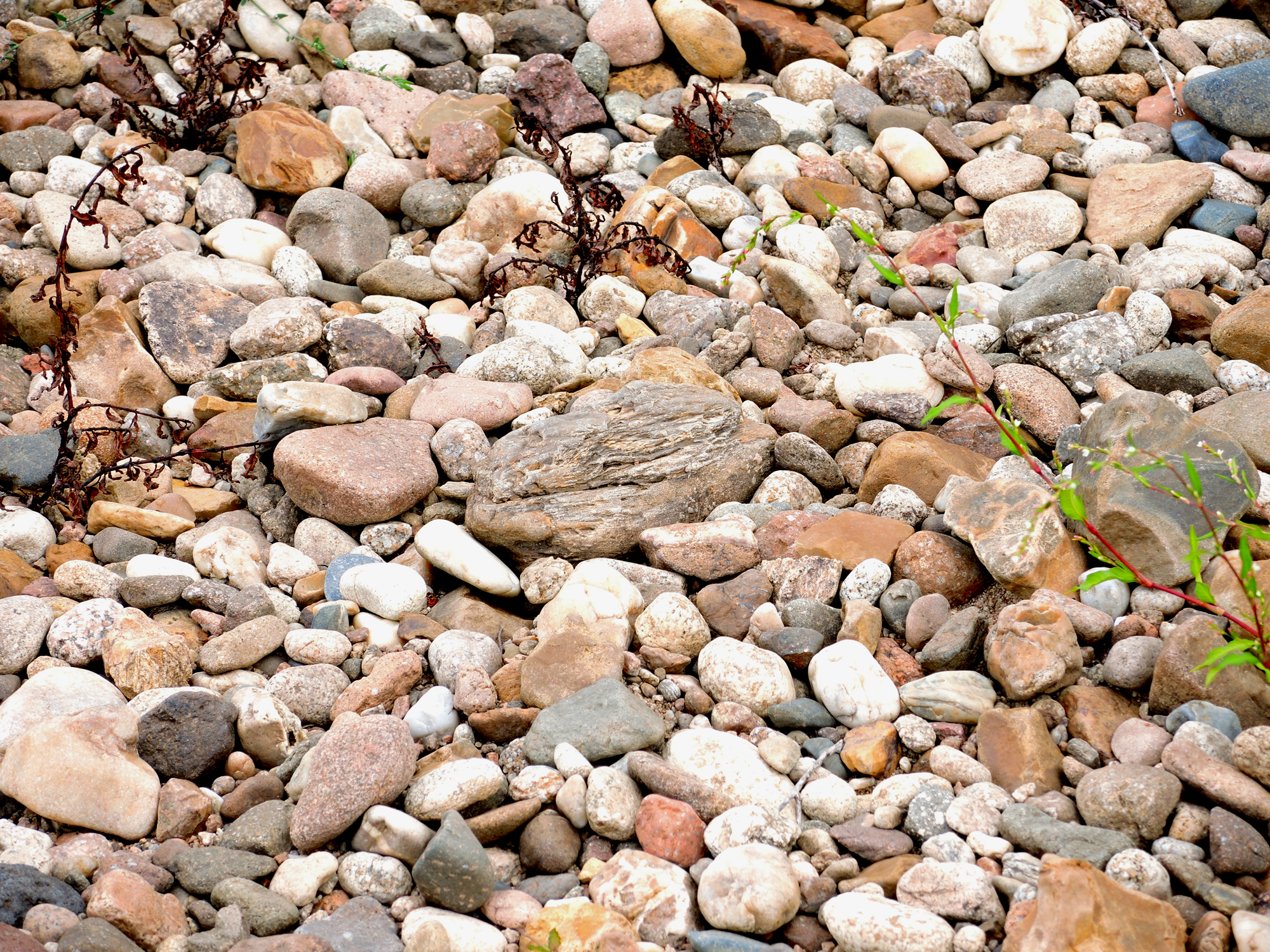

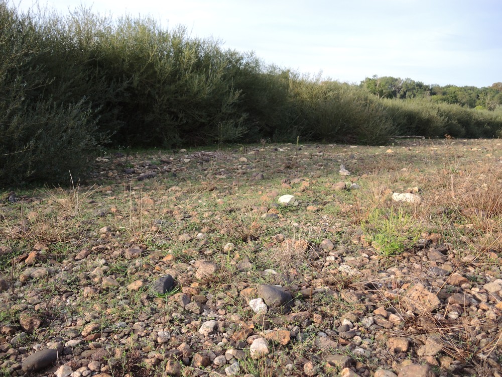

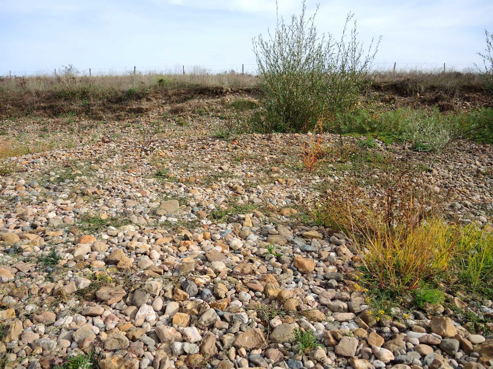

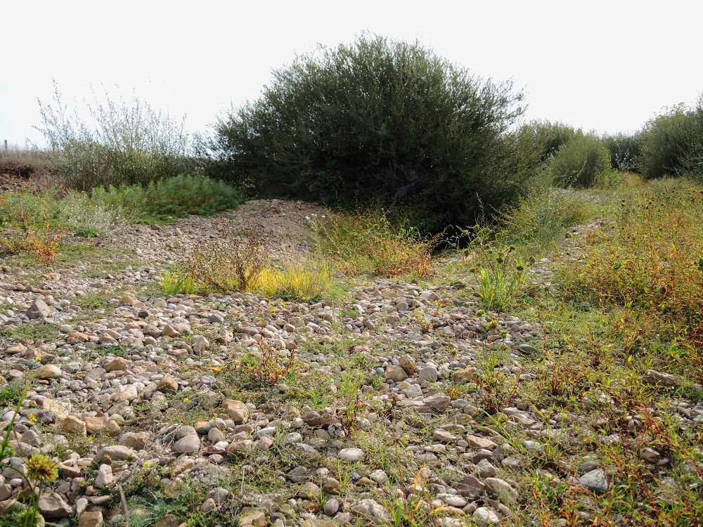

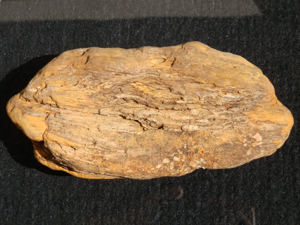

En cette fin d'été 2022, je me suis rendu dans le Brionnais, (https://fr.wikipedia.org/wiki/Brionnais), d'où proviennent tous mes clichés de ce sujet.
Il s'agissait d'uns visite familiale, mais je n'ai pas manqué d'aller me balader quelques heures au bord de la Loire.
Il n'a pas assez plu depuis très longtemps et la Loire est au plus bas.
Pas de crues majeures non plus depuis plusieurs années.
Ainsi, malgré des surfaces de grèves plus importantes, le limon qui recouvre les galets et la végétation basse ou haute qui envahit tout, rendent la prospection plus difficile.
Je ne cherchait pas du bois fossile, mais comme j'en ai croisé, je ne pouvais pas l'ignorer.
Images !

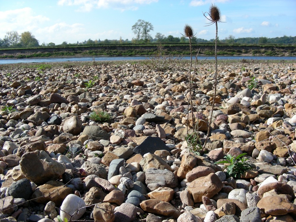

Tout d'abord les grèves.

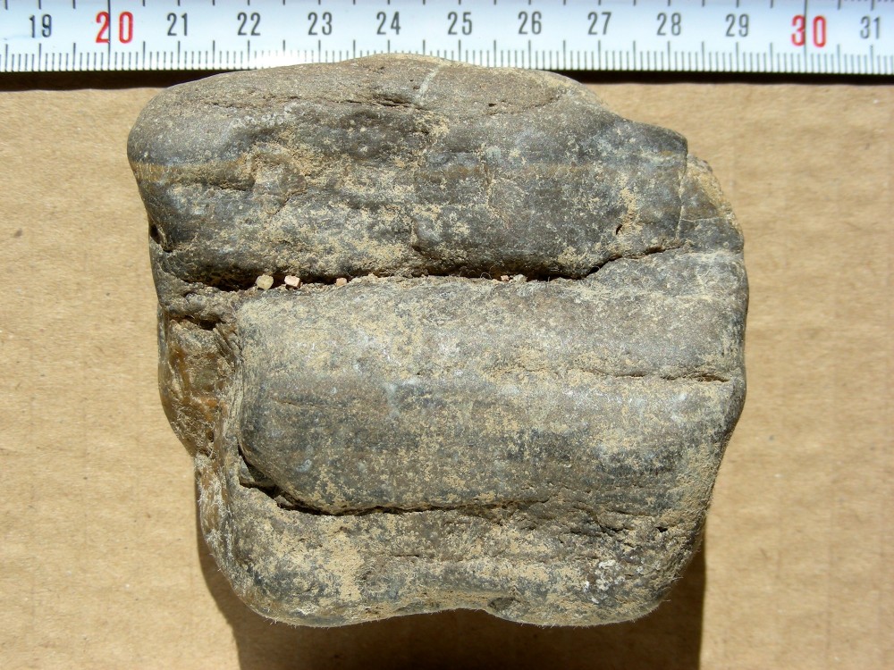

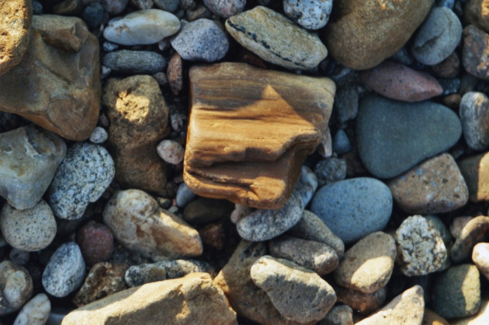

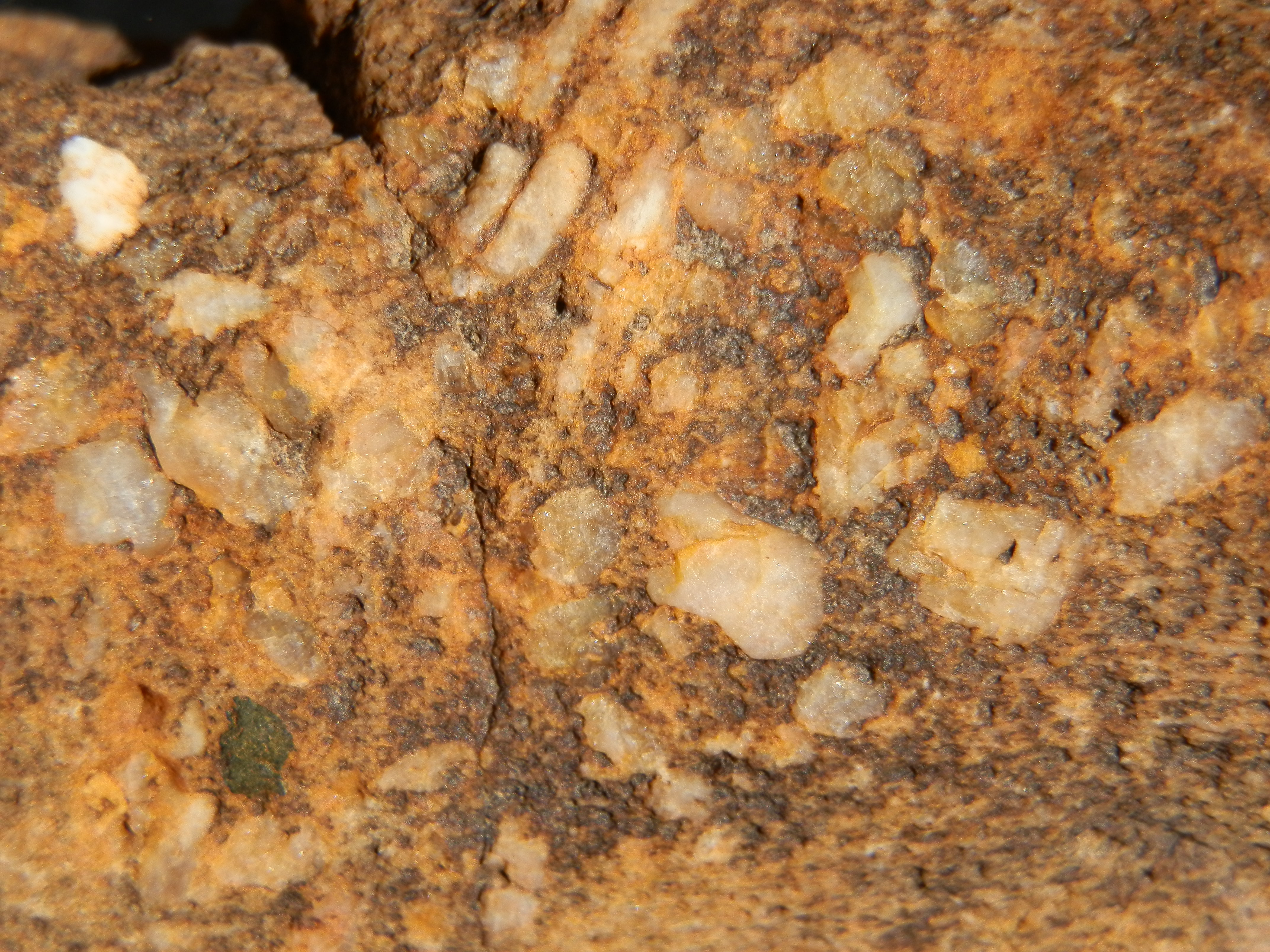

Vous trouvez que ça ne ressemble pas trop à du bois fossile ?
Pour se convaincre de la nature exacte de ce galet, il faut regarder à la loupe 10X une surface, la plus fraîche possible, qui recoupe transversalement les fibres du bois.
Dans le cas présent, cette surface se trouve à gauche de l'échantillon tel qu'il est positionné sur l'image ci-dessus.
Bien sûr, il faut zoomer sur l'image.
En plus, fait assez rare, sur ce galet, des restes de l'encaissant sont présents.

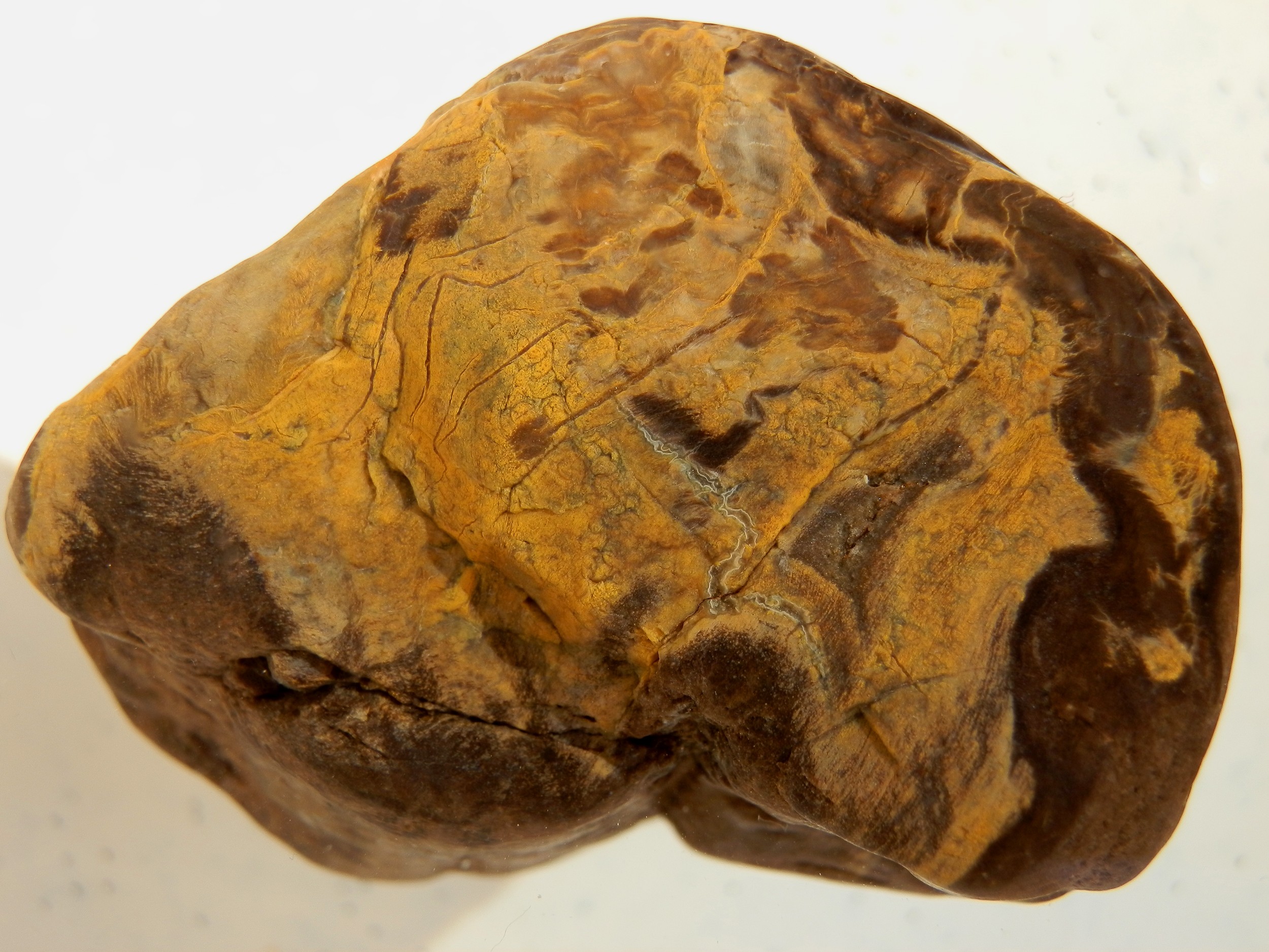

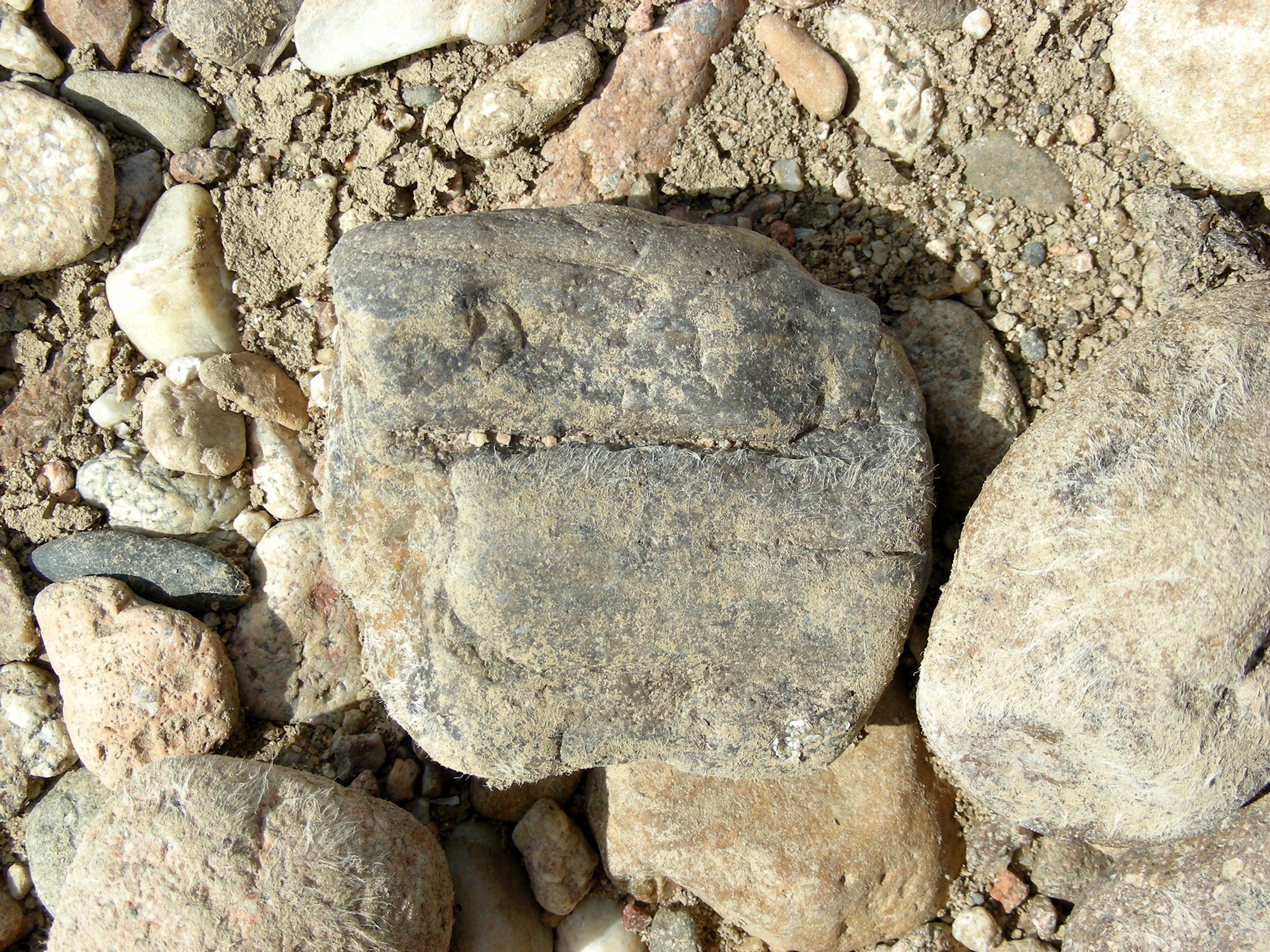

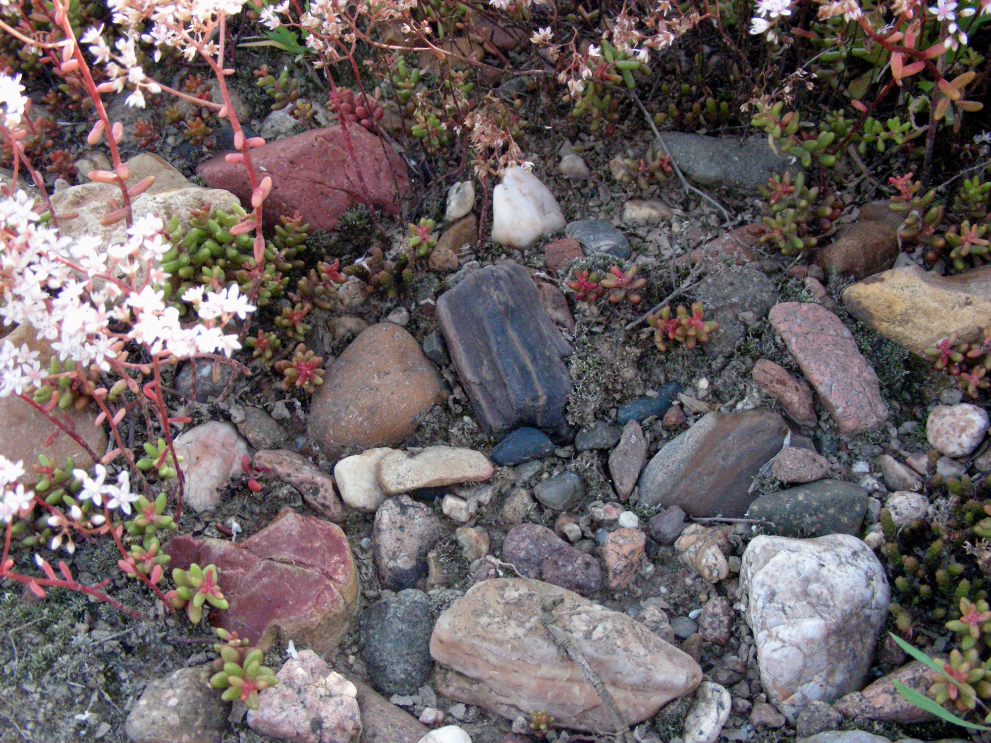

Deuxième échantillon.
Vous trouver que ça ne ressemble pas trop à du bois fossile ?
Même solution que dans le cas précédent.
Sauf que là, la surface qu'il faut regarder se trouve en bas de l'échantillon tel qu'il est positionné sur l'image ci dessus.
Et il est de nouveau préférable de zoomer sur l'image.

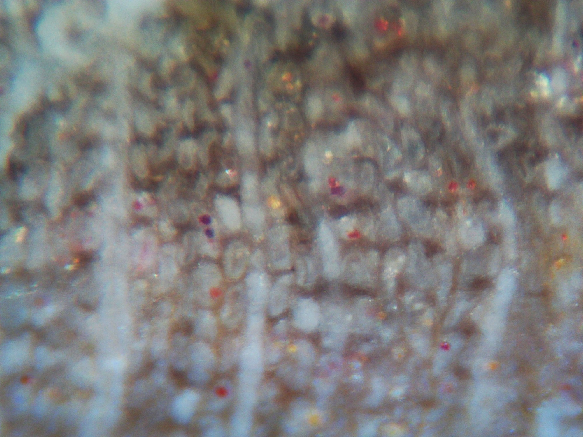

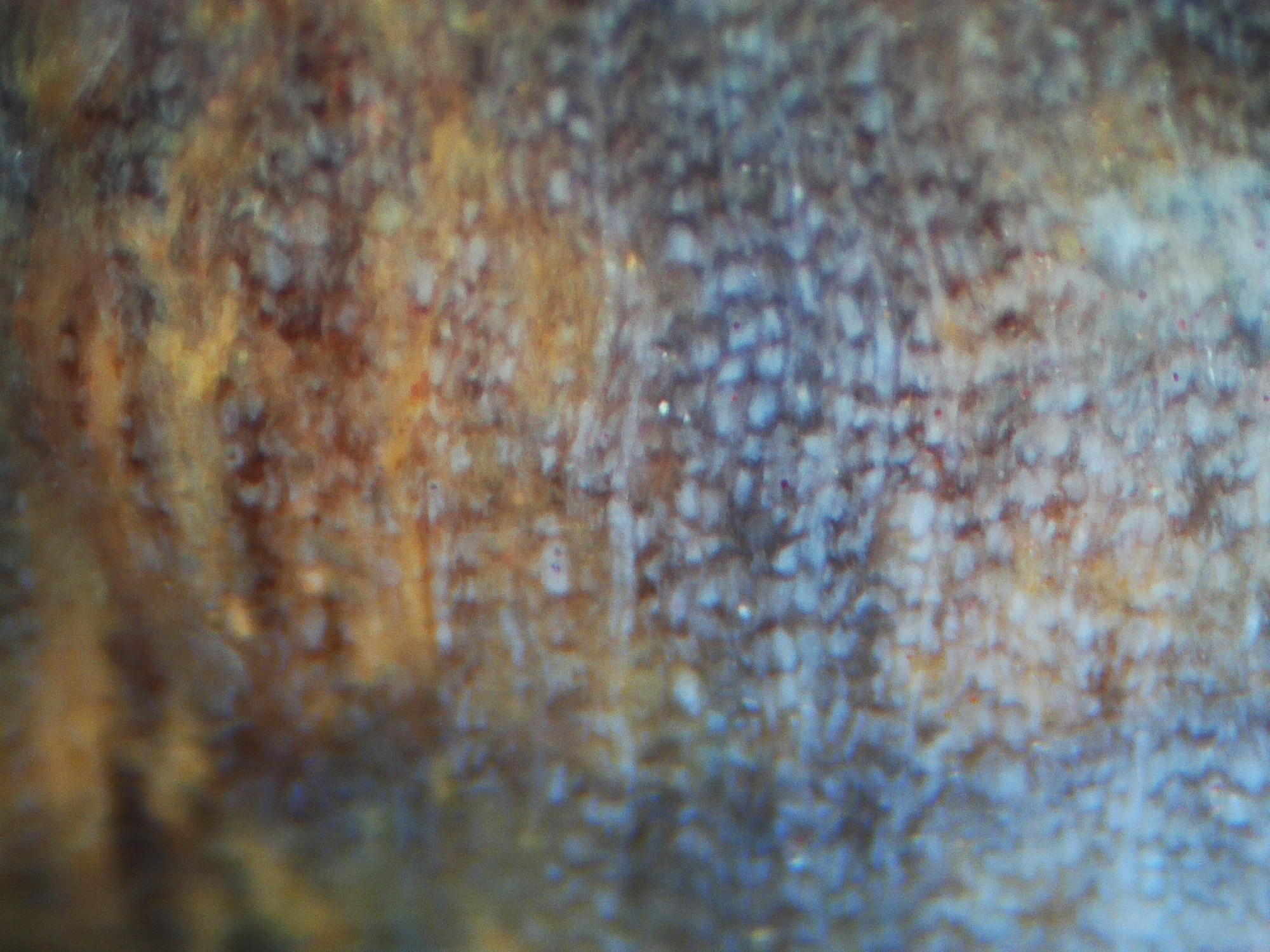

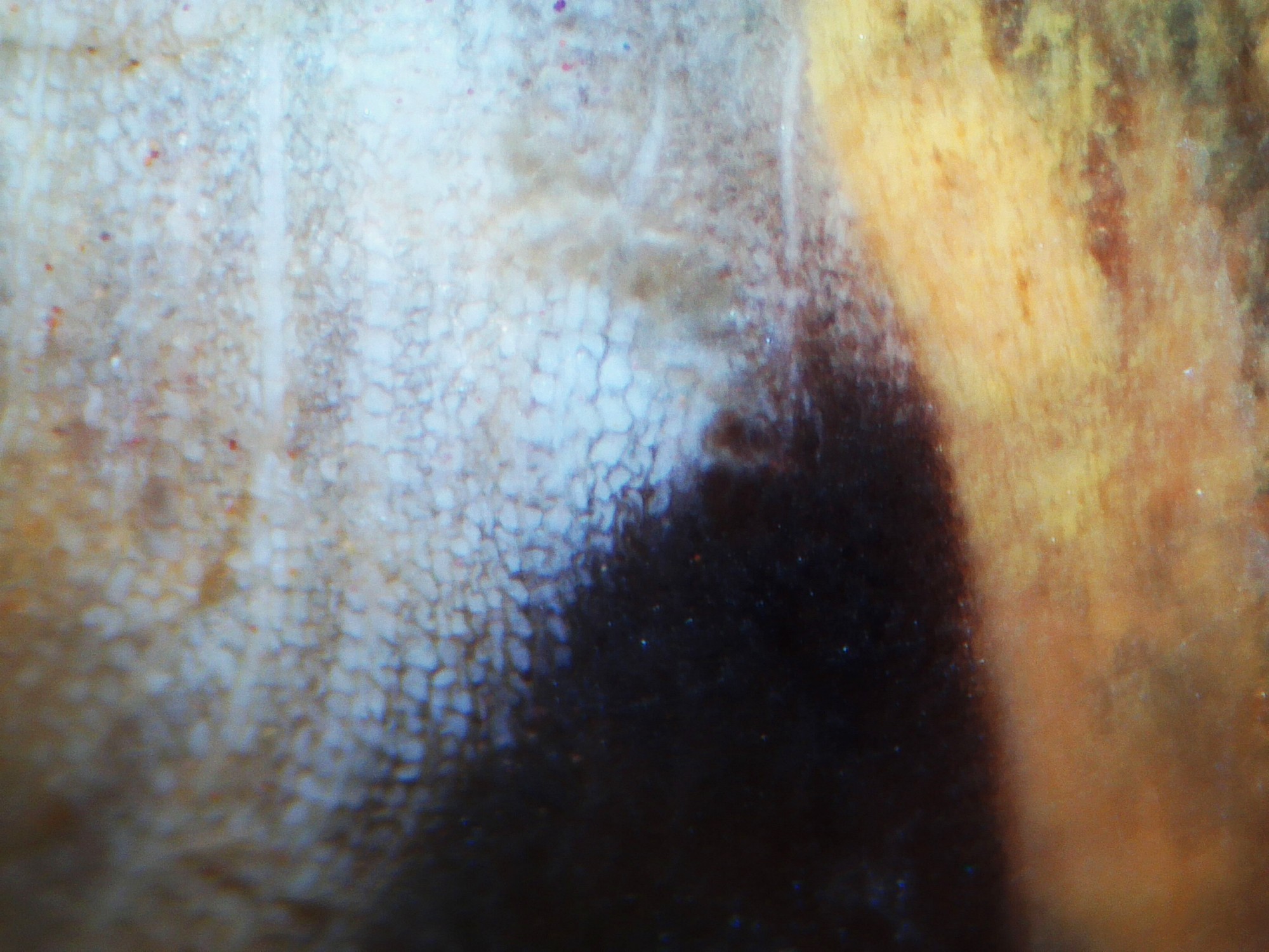

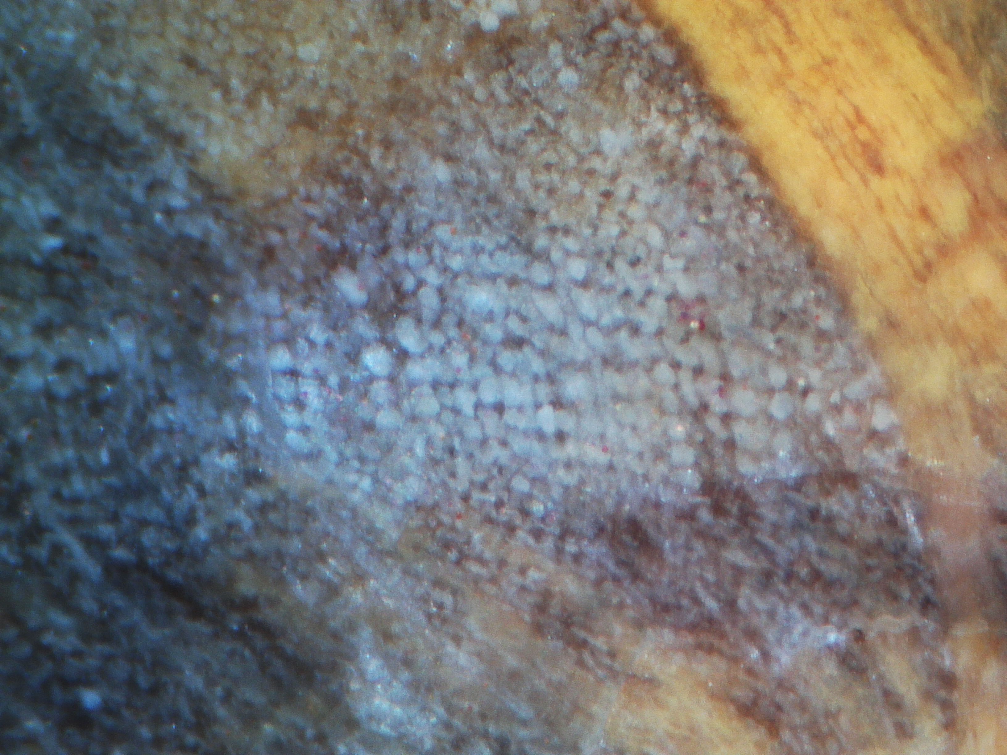

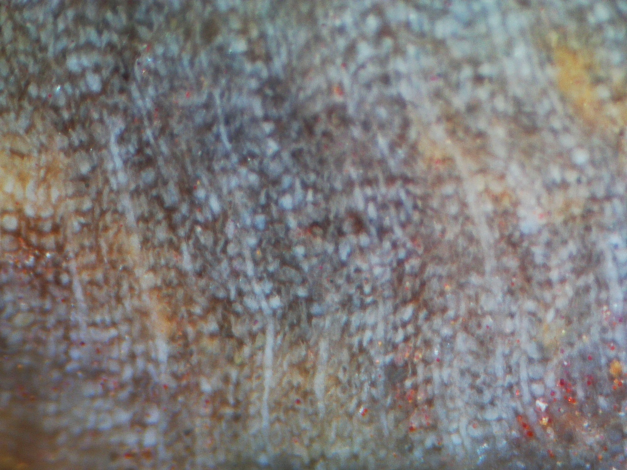

Il y a quelques jours, j'ai  mis le second échantillon de mon message précédent sous l'objectif du microscope pour en apprendre un peu plus.
J'ai bien fait !

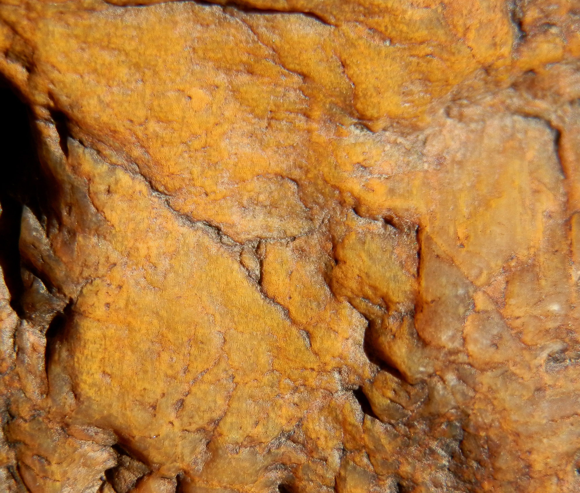

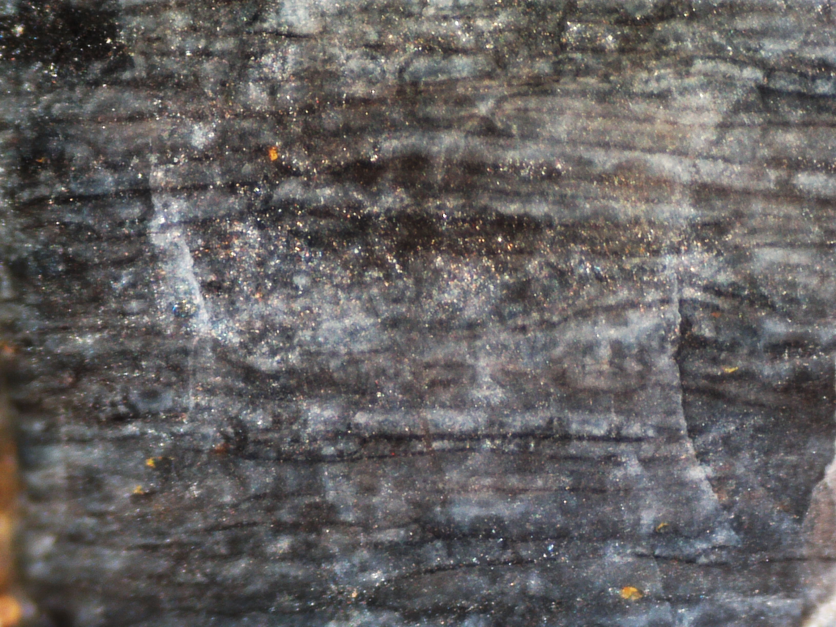

Je me suis rendu compte qu'en fait la structure cellulaire du bois était visible sur une beaucoup plus grande surface que je ne le pensais après observation à la loupe 10X.

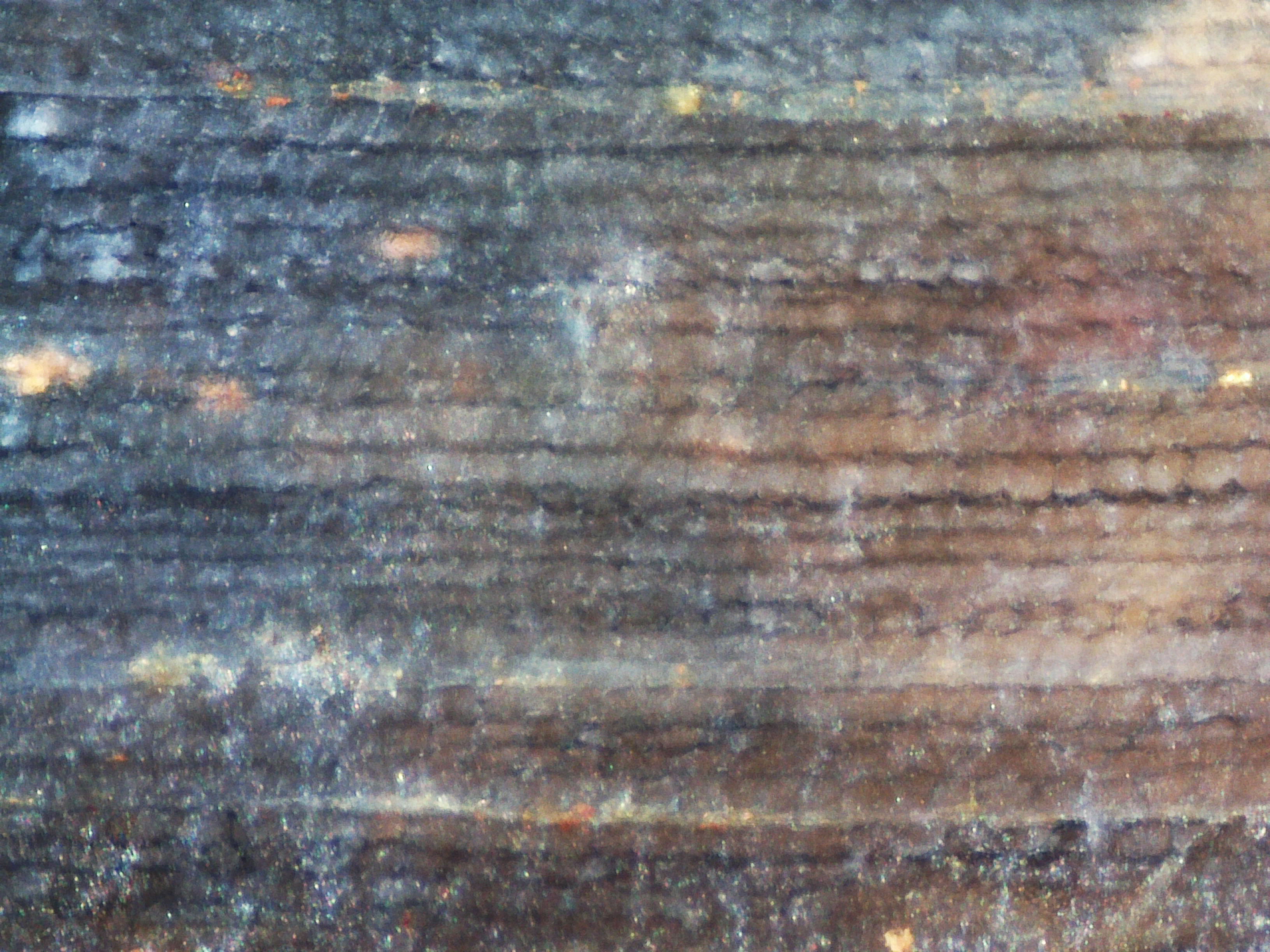

Tout d'abord sur des surfaces plus ou moins perpendiculaires au bois.
NB : sauf indication contraire toutes les images qui vont suivre auront une largeur de 1250 µm.
Ensuite sur des surfaces parallèles au bois.

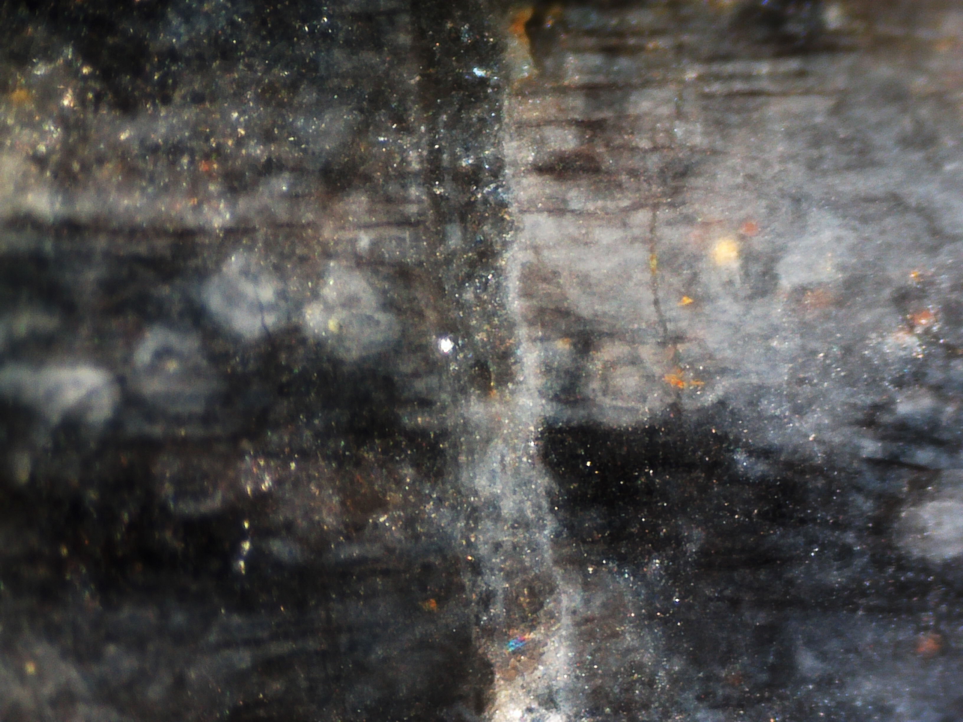

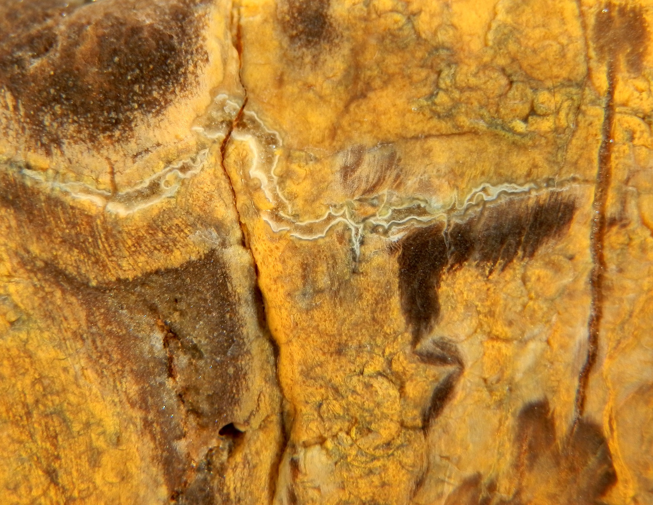

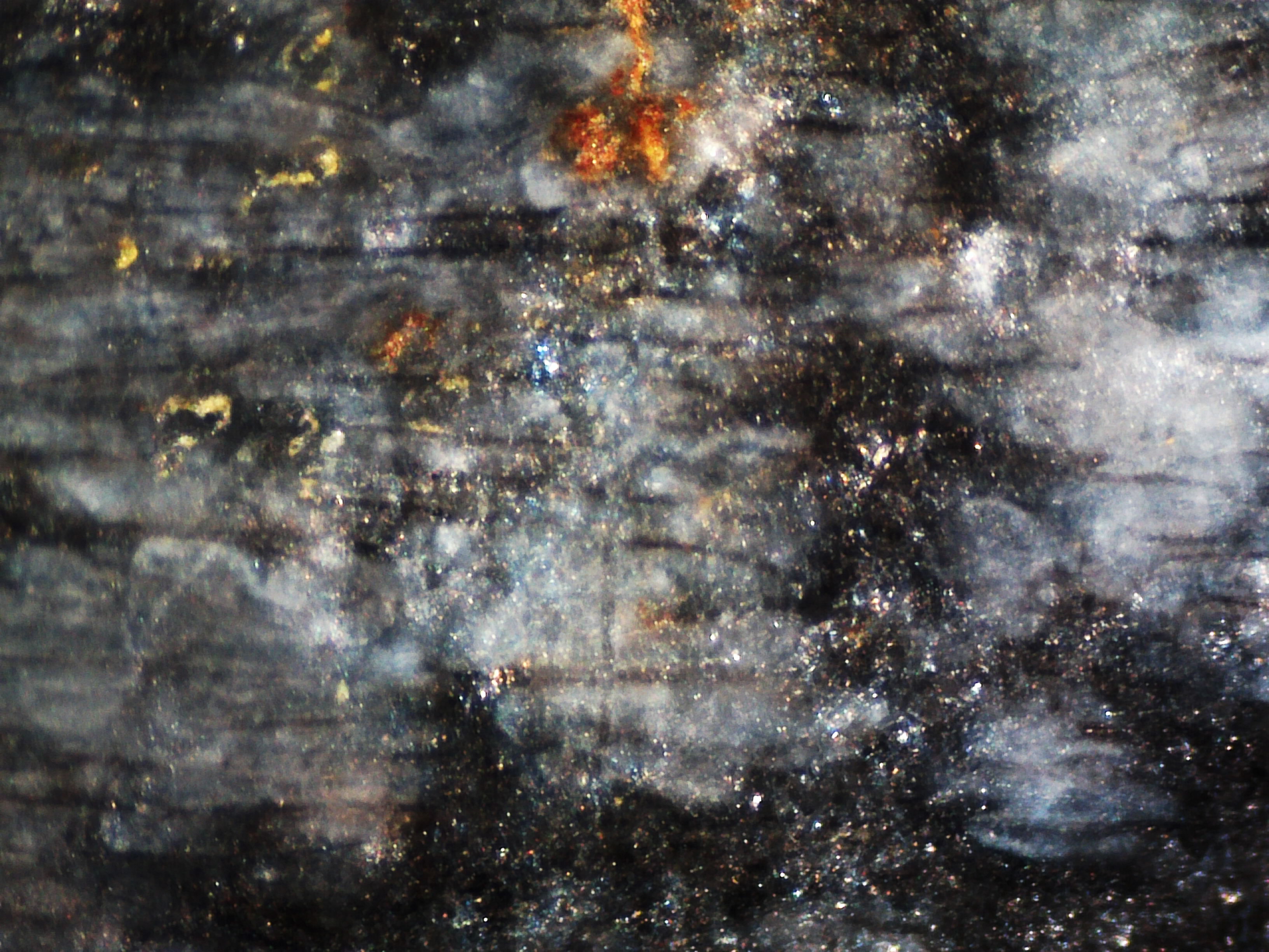

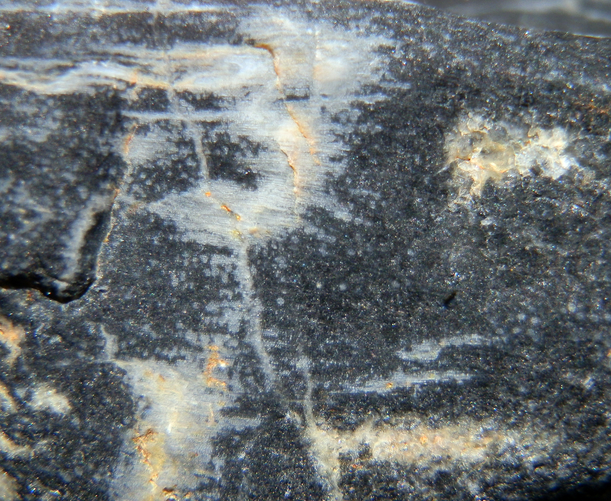

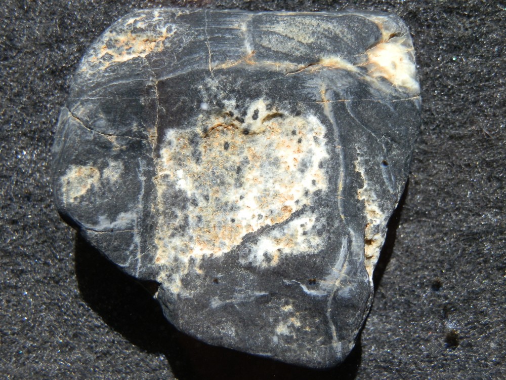

Je me suis ensuite intéressé  à la zone centrale que l'on voit dans mon message précédent sur les deux premières images de cet échantillon.
L'aspect est très curieux, même à le loupe 10X.
Le microscope  permet de comprendre de il s'agit.
Il ne s'agit pas de restes de l'encaissant.
En fait toutes les parties sombres correspondent à de petits fragments de bois dont la plupart sont de forme plus ou moins cubique
Ces parties sombres sont englobées dans un liant de couleur claire qui n'est autre que de la silice.
Je pense que ces petits fragments de bois résultent de la désagrégation de certaines zones de l'échantillon.
Désagrégation qui s'est produite après une première phase de début de carbonisation, et en raison d'un épisode de déshydratation .
Ce n'est que par la suite que la circulation de fluides riches en silice ont figé la scène.

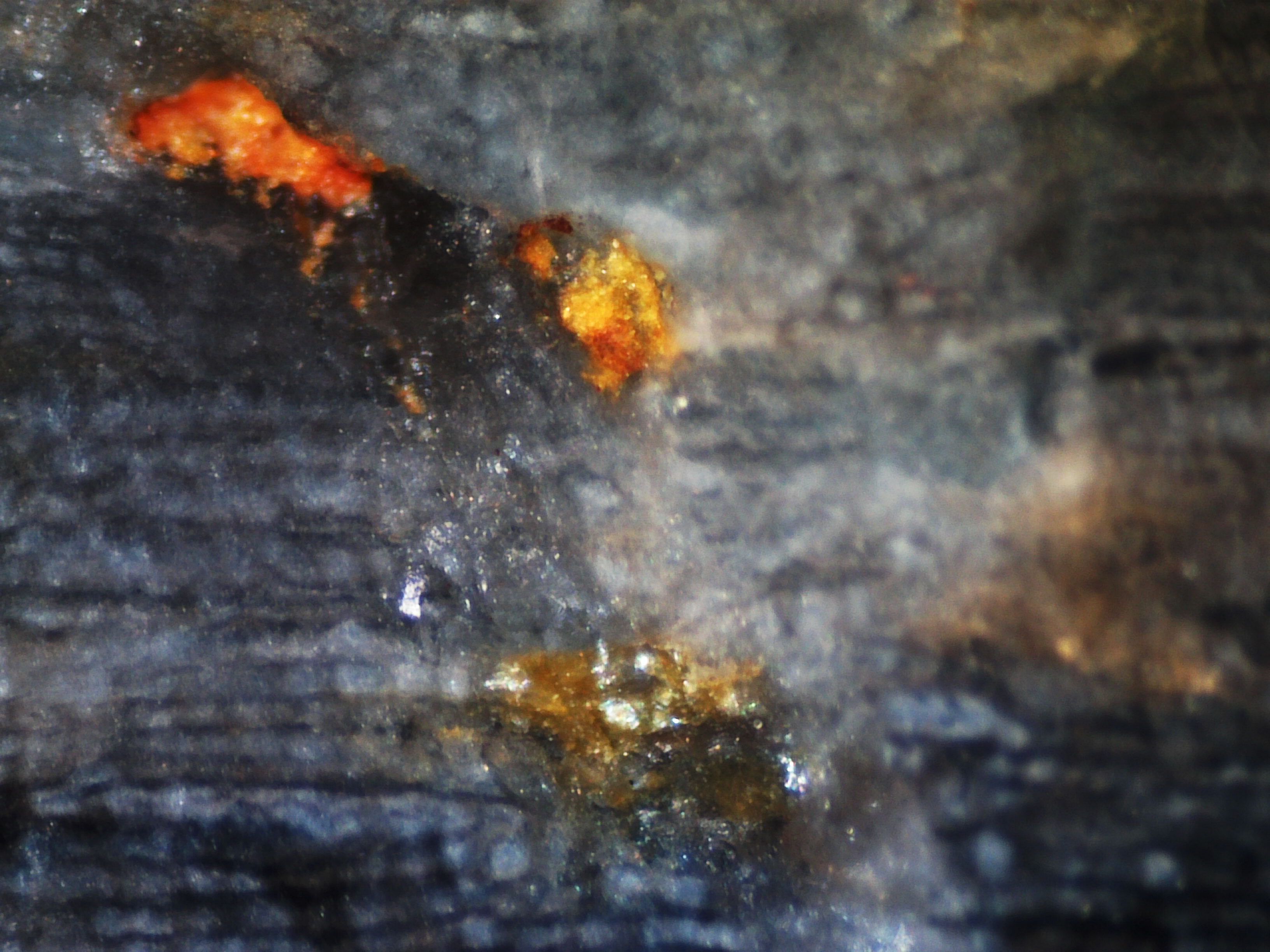

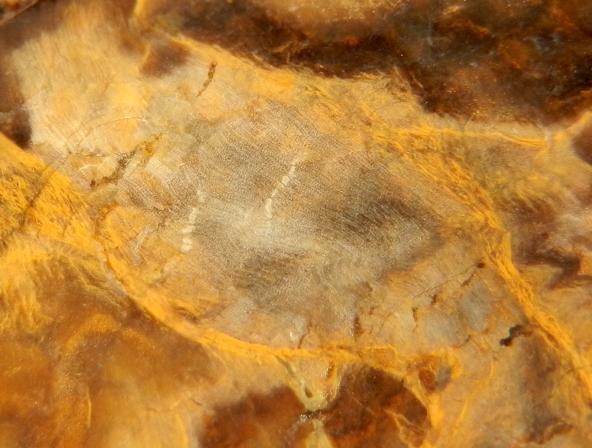

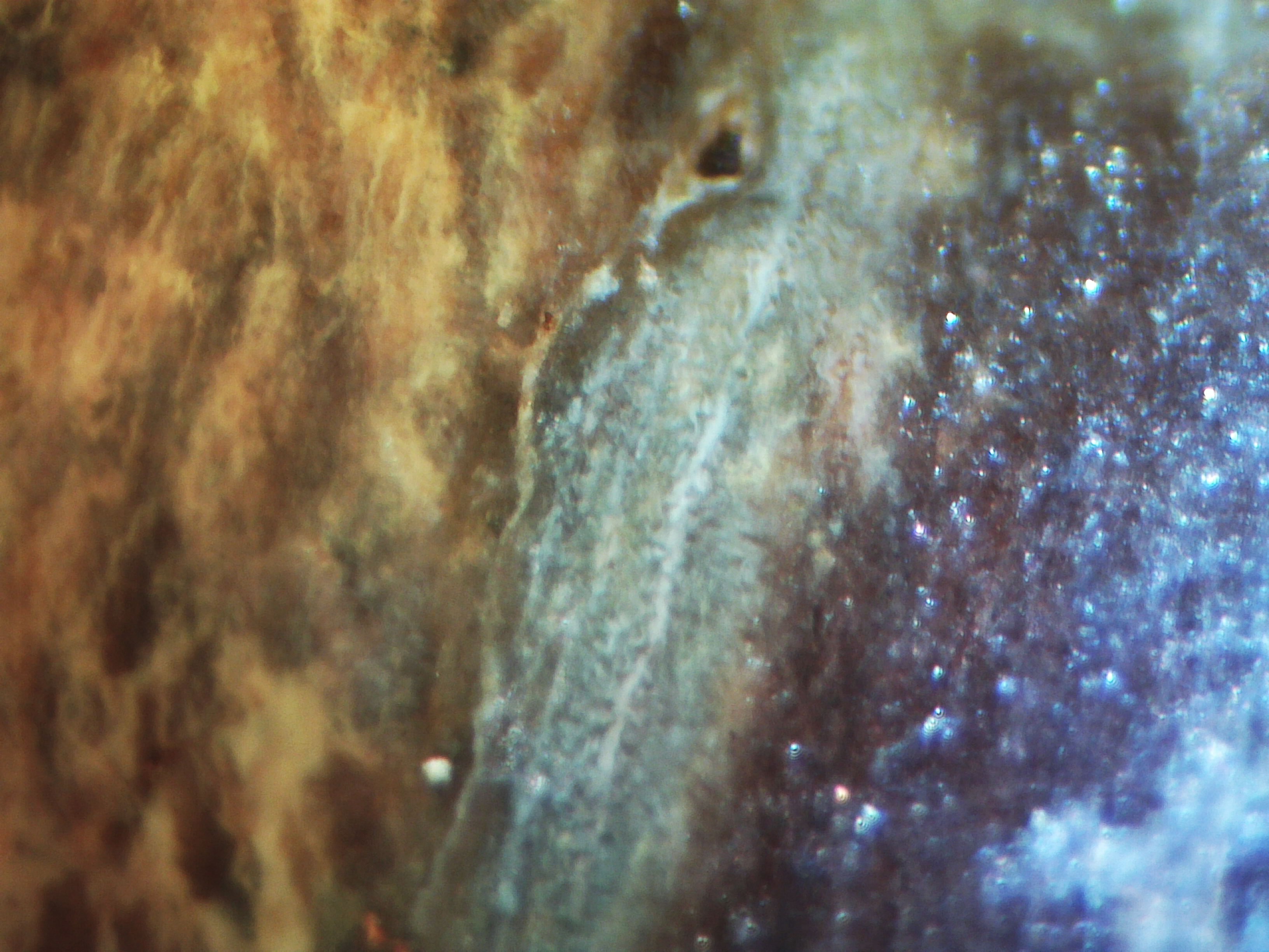

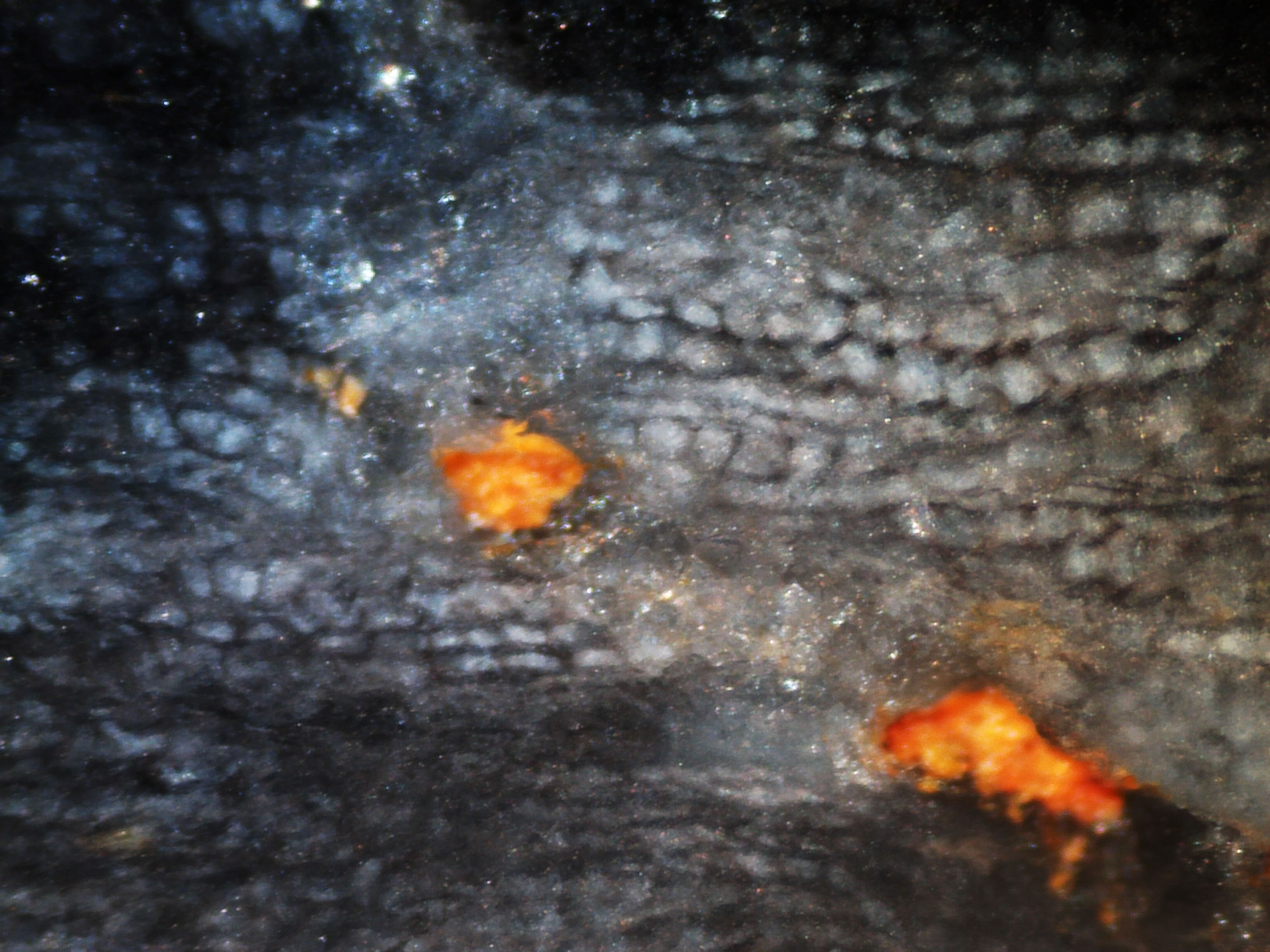

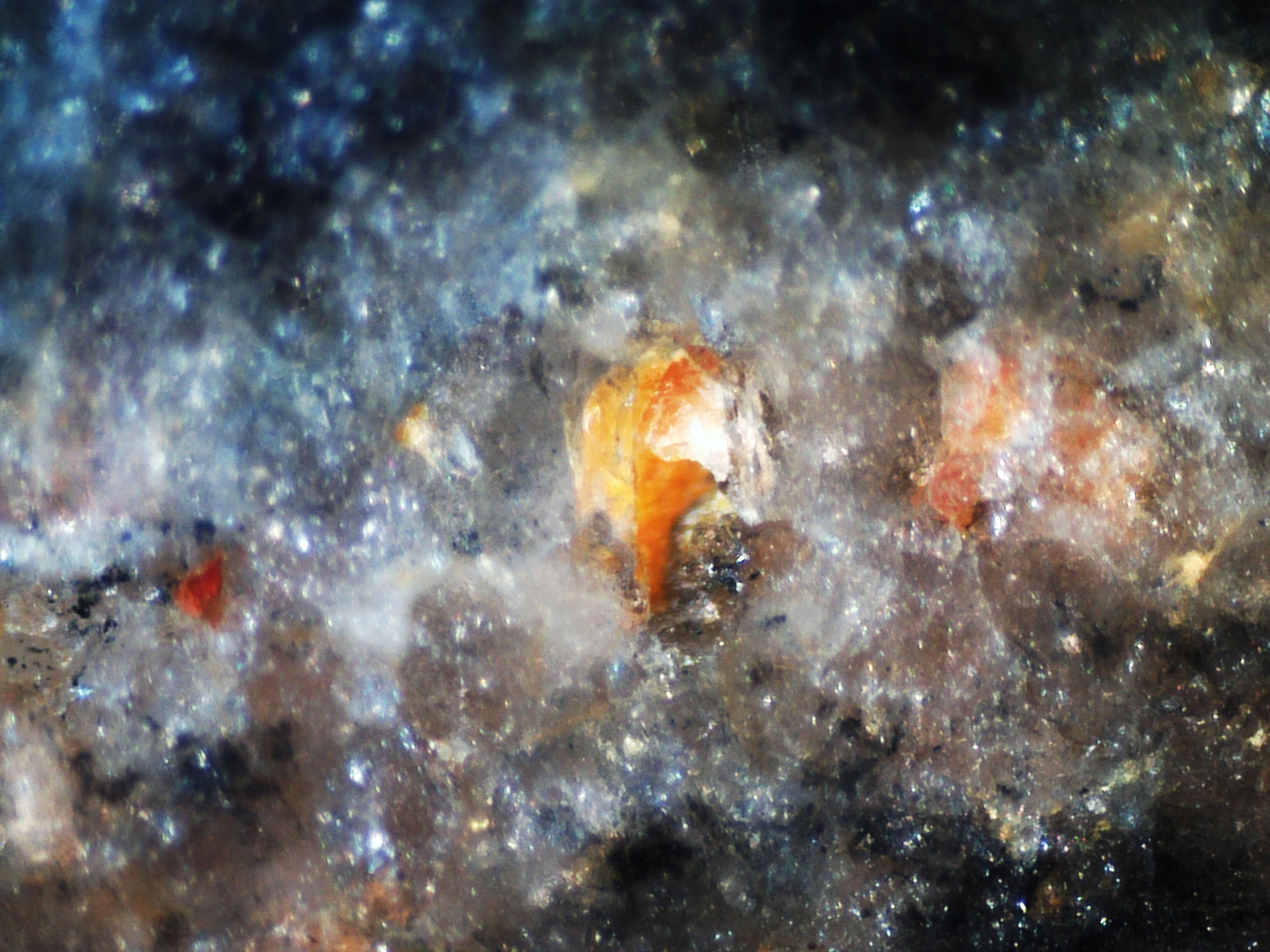

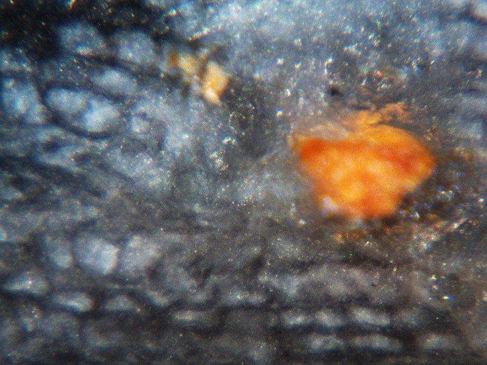

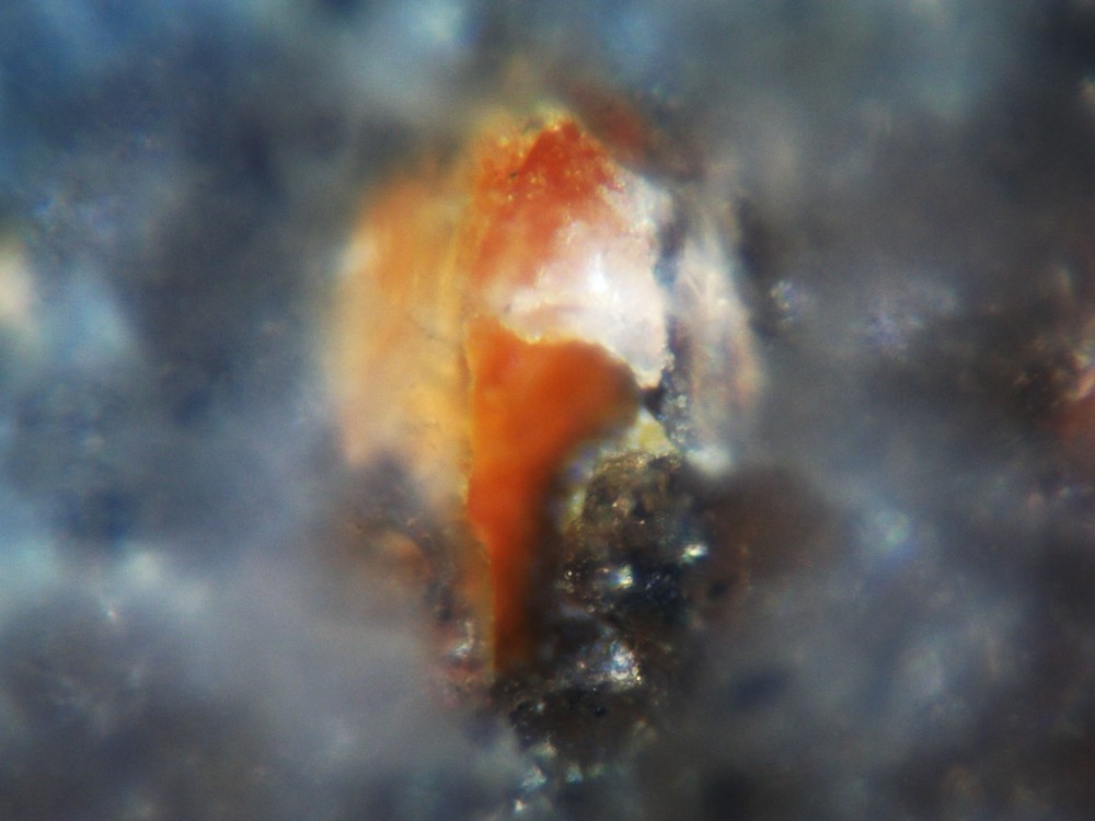

Vous avez sans doute remarqué que de nombreuses petites taches de couleur jaune, jaune orangé ou brun orangé étaient visible sur les images précédentes.
Sur cet échantillon, il en existe de plus grandes.
Les deux images suivantes sont prises l'une à côté de l'autre.

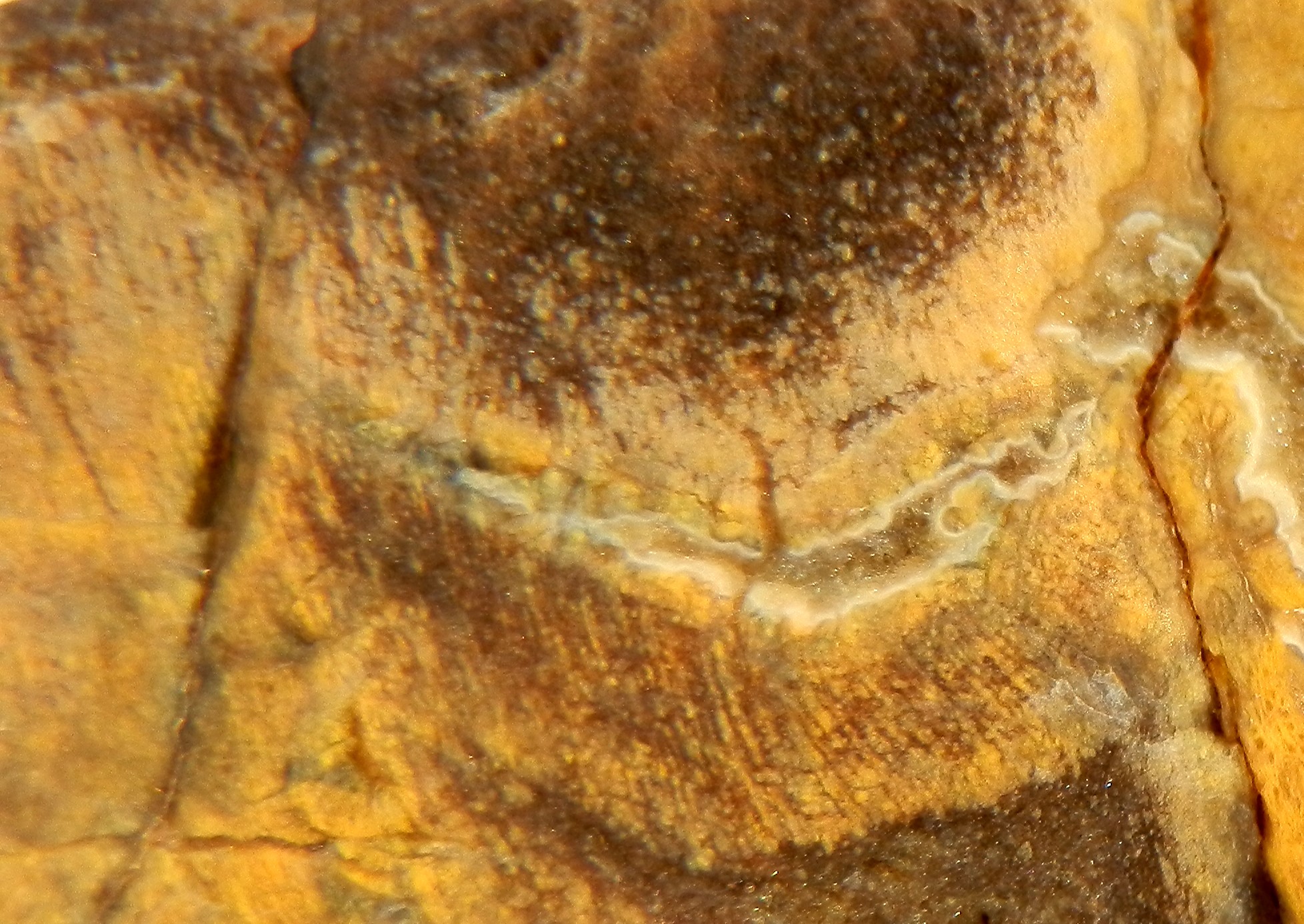

Ces taches de couleur jaune, jaune orangé ou brun orangé sont localisées dans des dépressions à la surface du bois silicifié.
En fait le matériau dont sont constituées ces taches est beaucoup moins résistant que le bois silicifié, il est même facilement cassant et friable.
Cela ce voit mieux à plus fort grossissement, et avec deux mises au point différentes ; la première sur la surface du bois fossile, la seconde en contrebas, sur la surface du matériau orangé (il s'agit d'un agrandissement de l'avant dernière image et la largeur de chaque image est de 500 µm).
Un autre exemple de ce matériau orangé ( la première image a une largeur de 1250 µm, la seconde une largeur de 500 µm.
Cet échantillon de bois fossile est entièrement silicifié, mais par mesure de prudence j'ai vérifié qu'il ne s'agissait pas de calcite : HCl à 20% => rien.
Donc, je pense que ce matériau jaune, jaune orangé, ou brun orangé est de la résine fossile, autrement dit, de l'ambre.
->https://fr.wikipedia.org/wiki/Ambre
En ce qui concerne la localisation de sa découverte, à ma connaissance, il s'agit d'une première.
Et ce n'est pas souvent que l'on trouve cette résine fossile à l'intérieur du bois qui l'a produite.
