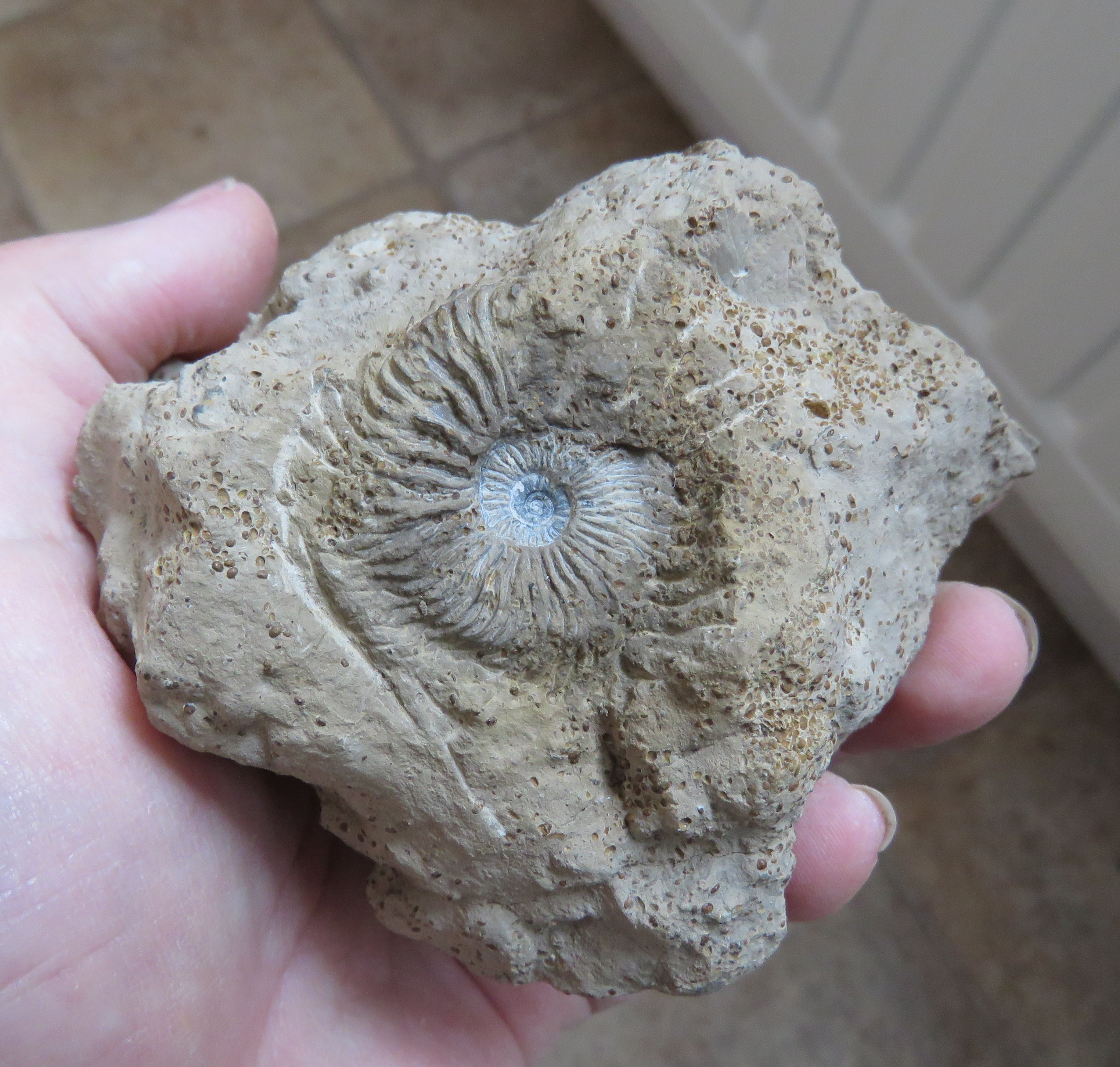

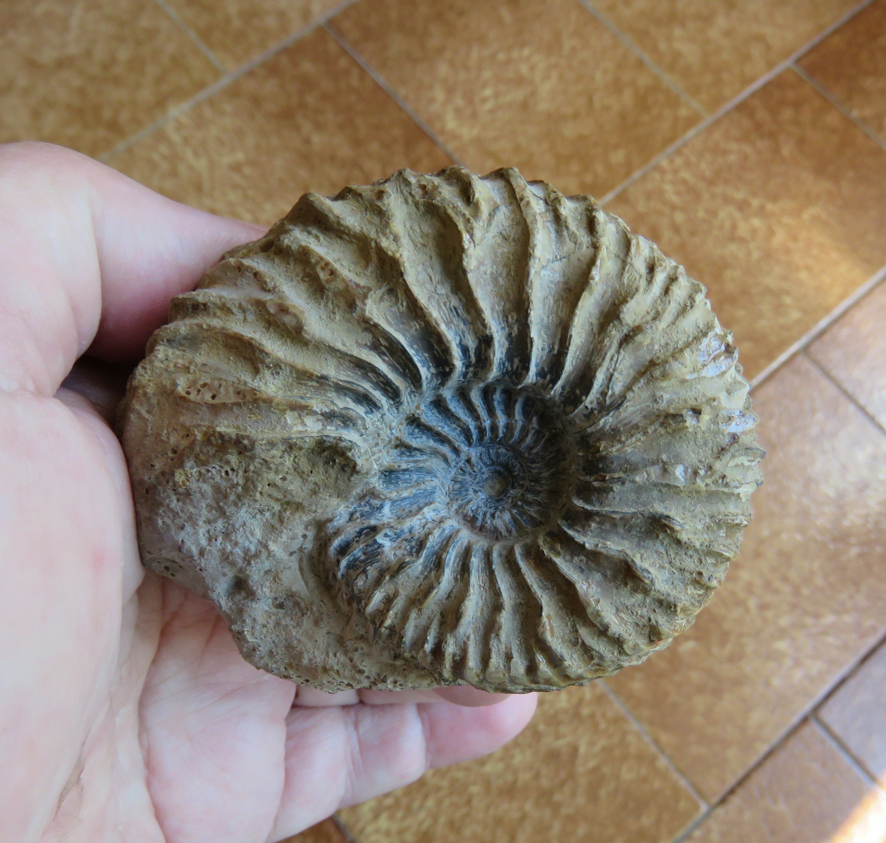

La précédente a réservé comme surprise une sorte de veinage de calcite dans l'ombilic, cimentant apparemment des brisures, décalant des tours internes, pas top. Cela, plus les marques d'usure et de choc sur le dernier tour, et sa décalcification qui lui donne une consistance d'argile, bof bof. On ne gagne pas à tous les coups, et elle a quand même le mérite d'être un microconque presque complet, et assez inhabituel avec son dernier tour interne aux côtes crénelées.

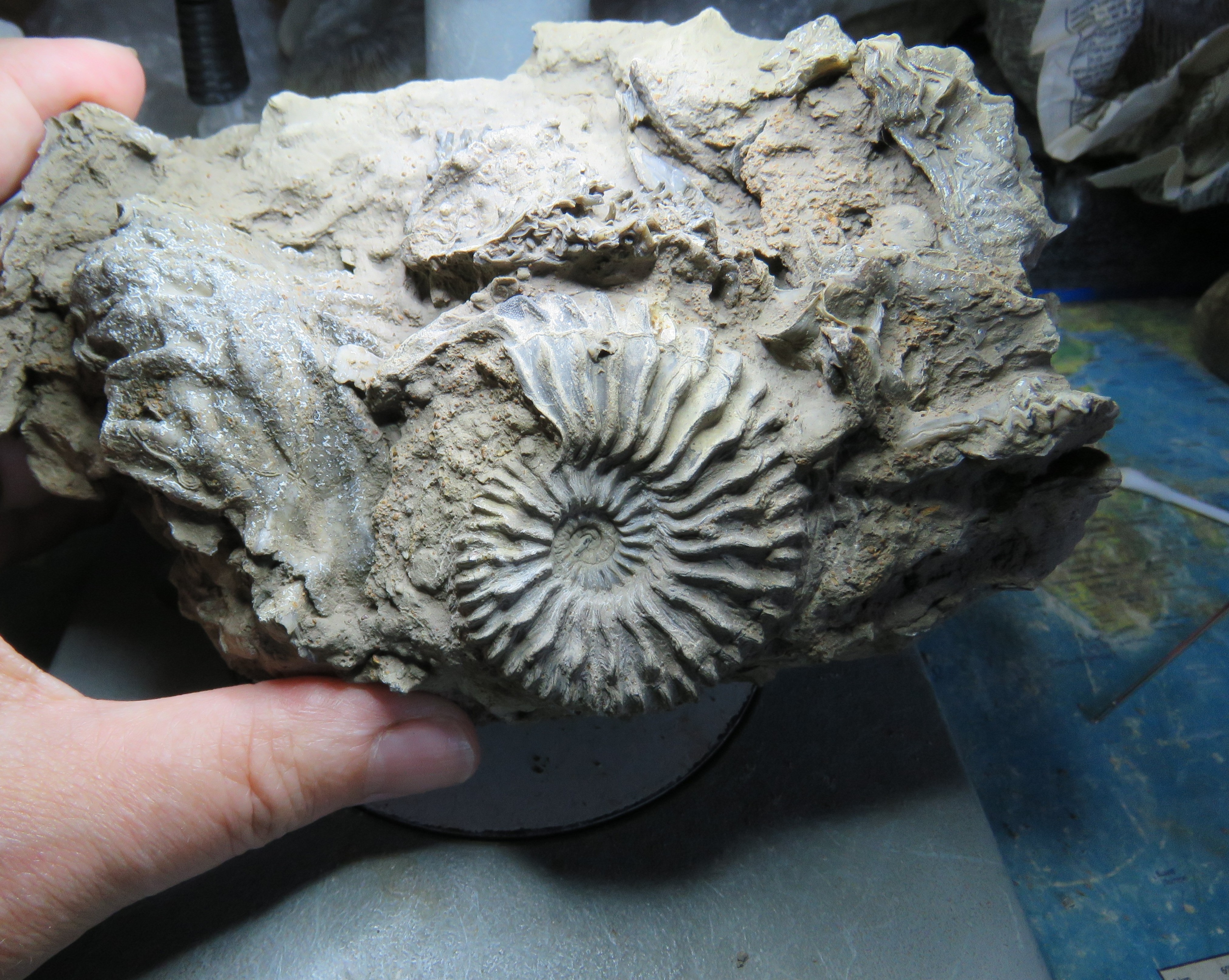

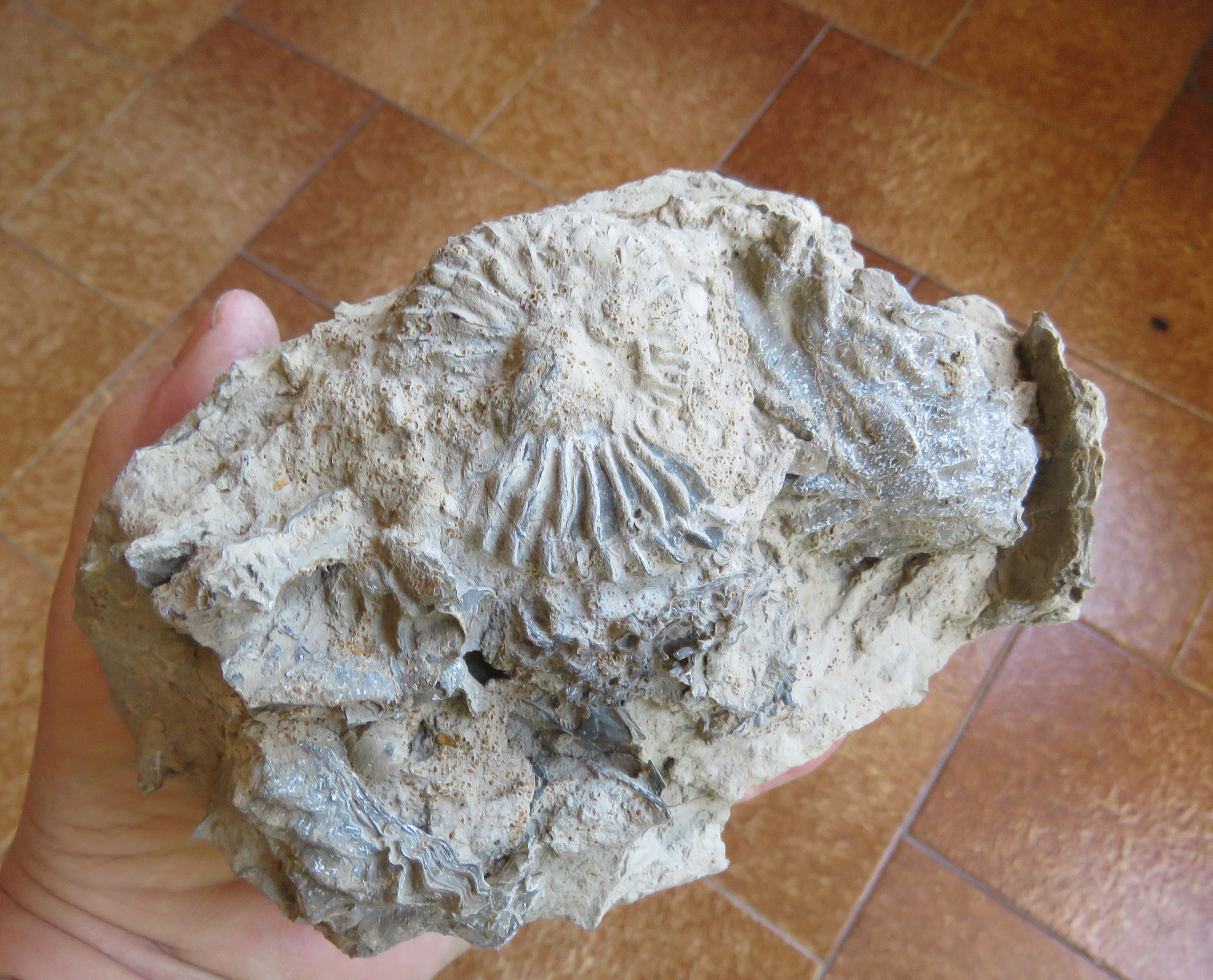

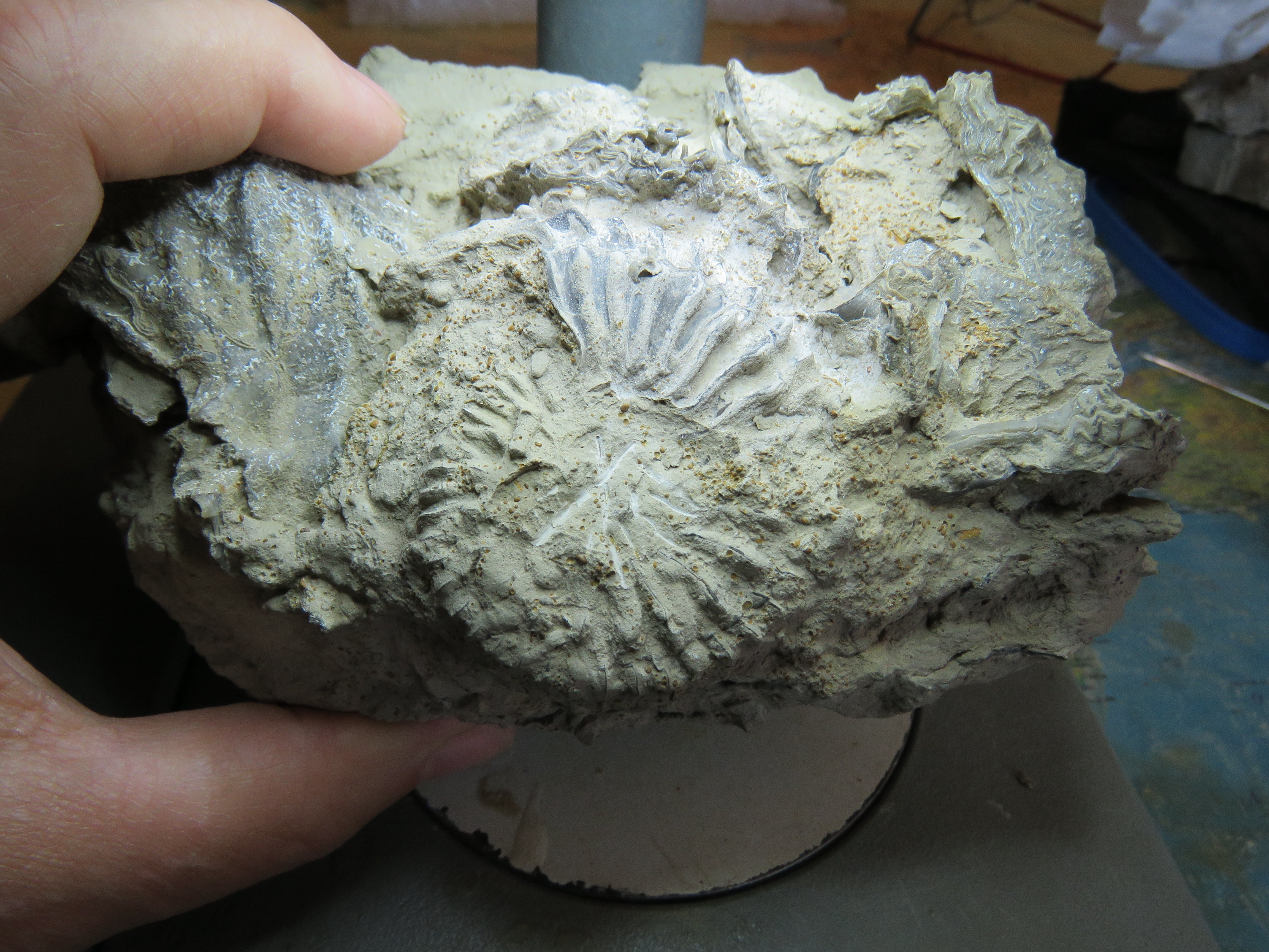

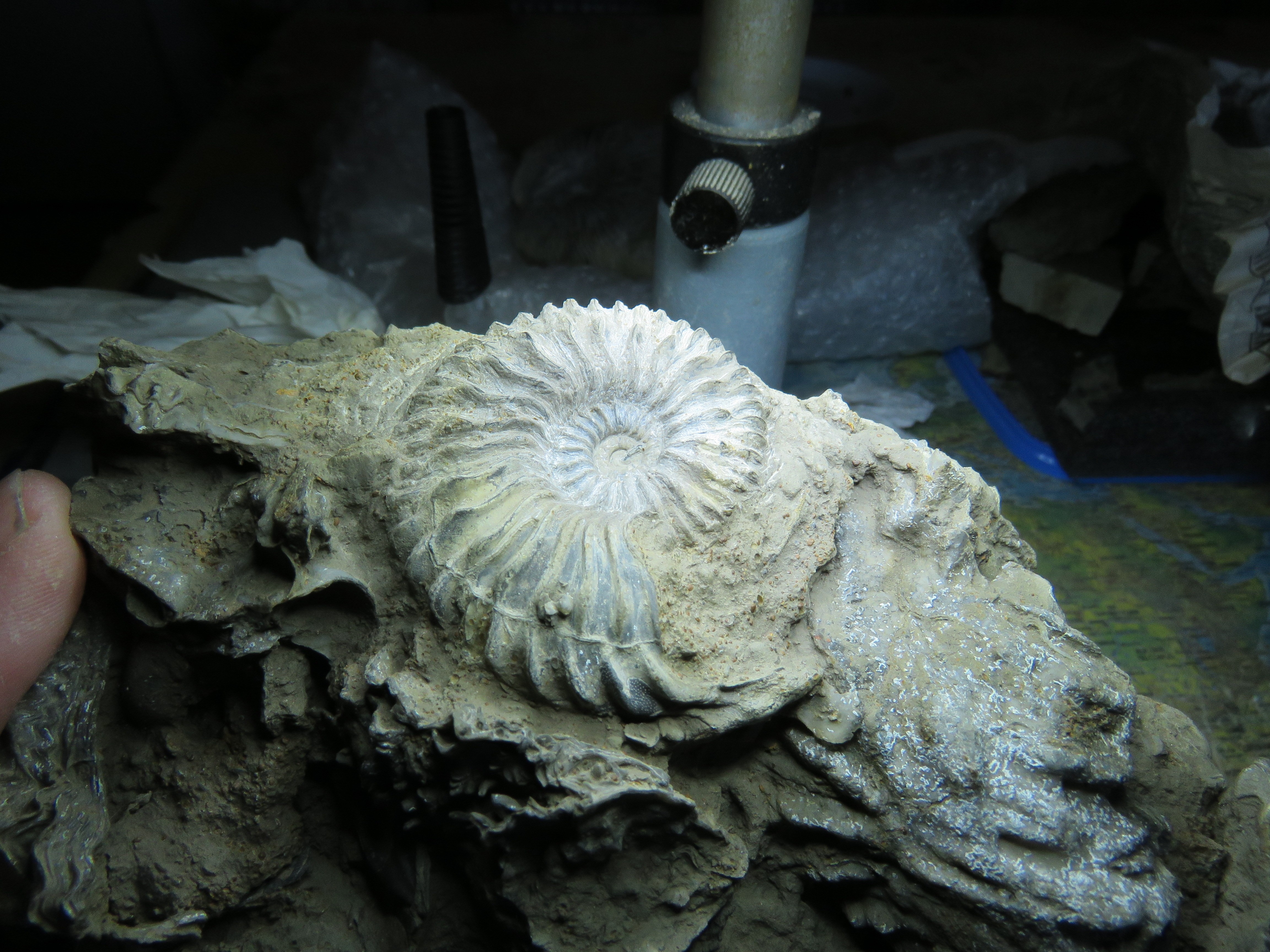

Et le mérite de l'entrainement. Après 4 essais transformés, je veux m'attaquer aujourd'hui à un vrai beau morceau. Il a été une sorte de cadeau d'adieu de la falaise la dernière fois que je suis allée aux VN, un bloc que j'ai toujours jugé assez intimidant. La Cardioceras a son péristome en forme d'éperon en parfait état sous l'enduit de marne. Tout autour, plusieurs Lopha gregarea et marshii, des Plicatules . Ce qui est sous la roche sera-t-il à la hauteur ?
Le premier bouchon d'incrustant sur l'ombilic a sauté sans trop de mal, c'est parti !
Le "gros oeuvre" est fini après 7 heures de travail, la bête est à la hauteur de mes rêves.
Pour autant, elle est fidèle à la malédiction des ammonites des Vaches Noires. Belle, mais vache !
Et pas si noire, pour le coup. Celle-ci "a choisi" pour difficulté principale d'avoir la coquille en partie épigénisée en calcite beige rosé très pâle, ce qui la rend difficilement distingable du calcaire marneux quand la zone à travailler est humide, une technique que j'utilise pour attendrir et ôter plus facilement le sédiment marneux. Une teinte gris-beige sombre est plus courante, et elle facilite les choses. Sur le sec, par contre, pas de problème, le test ressort toujours plus foncé que le sédiment. Il y a une mini-serpule ou ver marin pyritisé dans l'ombilic, à voir par la suite si je l'enlève ou non, les premiers tours sont conservés dans cette calcite pâle donc à traiter dans le calme et la sérénité.
Et pour la carène, il ne faudra pas compter ses heures. Il n'y a plus de risques de casse, la phase "nettoyage" est un pur plaisir pour moi. De quoi s'occuper chaque soir la semaine qui vient.

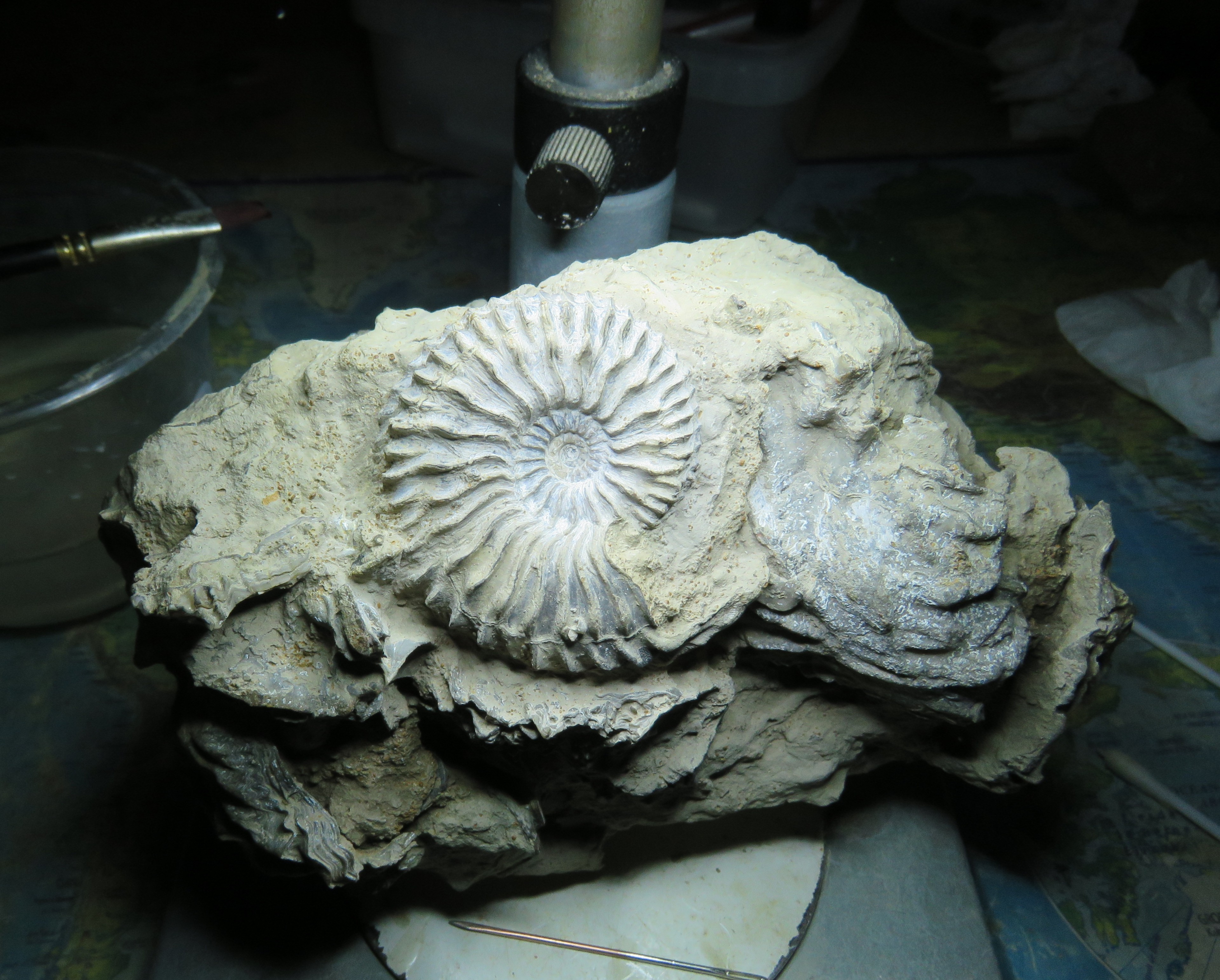

Le bloc brut (l'ammonite se devine en haut):
Les côtes ventrales de la bête émergent naturellement du bloc, elles sont très fragiles.
C'est la face qui est choisie, la part de bloc à enlever est en-dessous de la partie apparente de l'ammonite.
Après dégrossissement de la face, la forme spiralée émerge peu à peu :
Etat ce matin:
Etat ce soir:
Les soirées à venir (plus détendues maintenant que le gros oeuvre est fait) seront occupées à paufiner le nettoyage: des marnes sur la costulation, de l'ombilic, du pourtour extérieur. Je renonce à enlever le paquet de vers marins incrusté en bas à droite sur l'ammonite, trop risqué et pas embêtant.

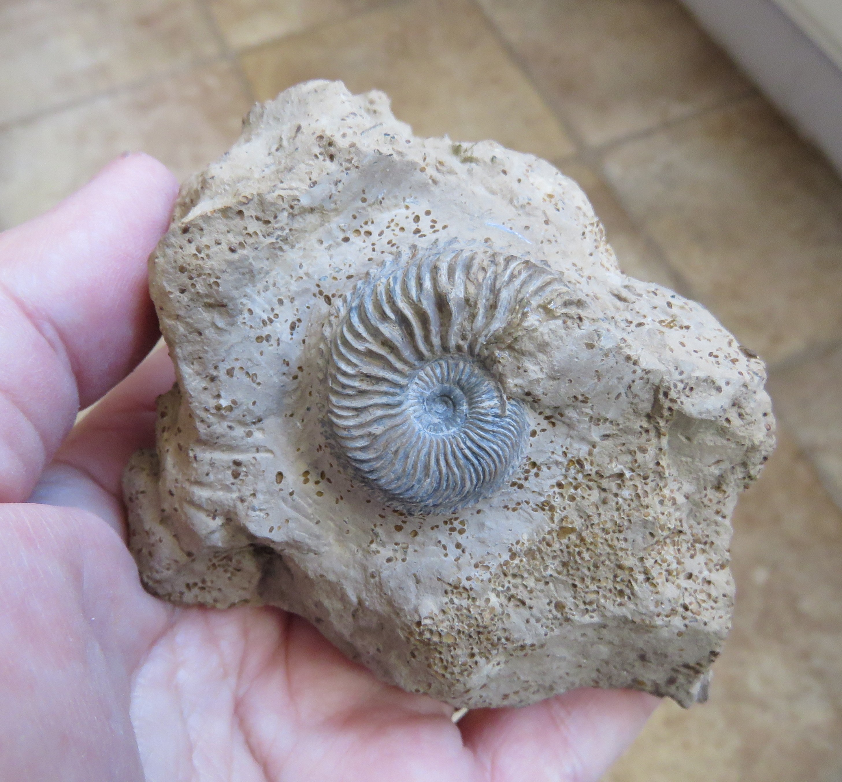

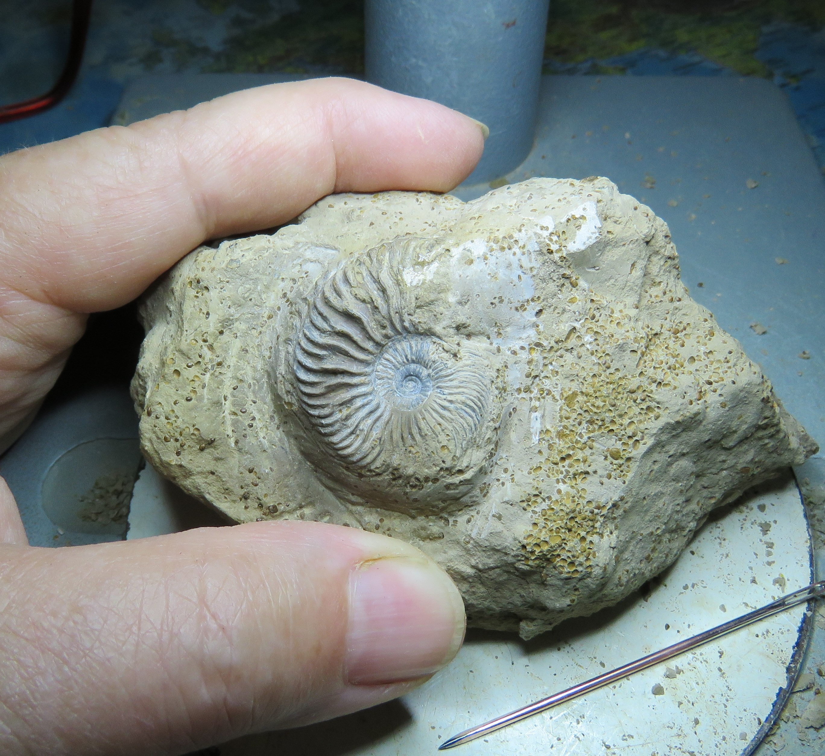

Une autre qui m'a occupée nettement moins longtemps. Pas d'incrustants pour une fois. Petite mais mimi aussi.
Comme les Cardioceras microconques précédentes, cette dernière illustre leur immense variété dans l'Oolithe de Villers. Les modifications dans le diamètre et l'ornementation de la chambre d'habitation de ce spécimen montre que l'on a affaire à un adulte de très petite taille auquel il ne manque que très peu du dernier tour, à 28 mm de diamètre. Elle n'a pas dû dépasser les 30 ou 31 mm l'état complet, on voit encore l'insertion de la coquille sur le flanc: microconque et nain !
