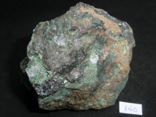

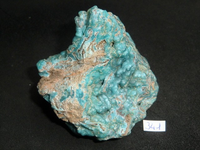

Je vous remercie par avance de votre aide pour l'identification de ces 3 minéraux et peut être de la provenance .
- 23 , peut être tourmaline !..
- 340 , ?
- 341 , ?

Je n'arrive pas à zoomer sur les photos ce qui rend la tâche malaisée pour la 340.
On observe sur la première photo ce qui semble être un sulfure massif genre blende. Ceci laisse supposer que l'autre côté pourrait aussi être une smithsonite, ou une hémimorphite.
Il faudrait faire un test à l'acide chlorhydrique: la blende réagit en donnant une odeur d’œuf pourri (H2S) et la smithsonite devrait présenter une effervescence.

idem pour la 341. Il peut aussi s'agir de calamine (plus riche en silice). Un test à l'HCl peut aussi être utile.

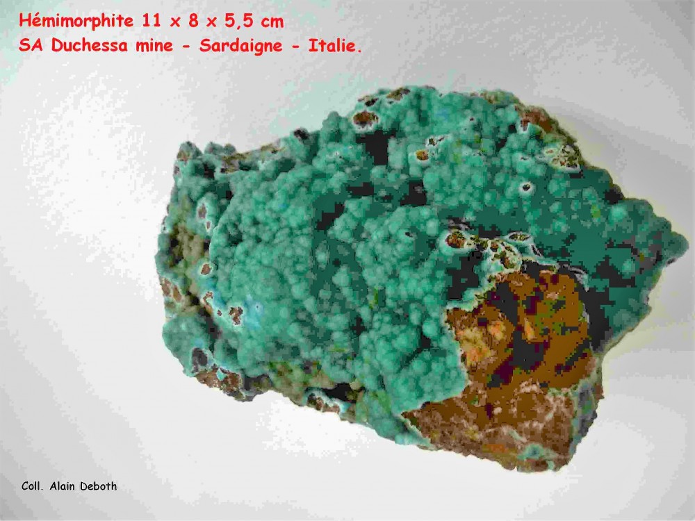

En fait je demandais si la provenance était connue car il est sorti à une époque en Sardaigne SA Duchessa des hémimorphytes, bleues, vertes qui ressemblent bien à cet échantillon, car certaines sont moins mamelonées comme sur la photo 341.
Mais ce n'est qu'une supposition !...
Pour comparaison

Bonjour
pour la 340 , aucune réaction à l'acide et pas d'odeur sur la blende ( !!.. mon odorat me trompe peut être .)
pour la 341 , également aucune réaction à l'acide .

Il y a 2 heures, AJVD a dit :
En fait je demandais si la provenance était connue car il est sorti à une époque en Sardaigne SA Duchessa des hémimorphytes, bleues, vertes qui ressemblent bien à cet échantillon.
Pour comparaison

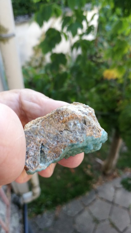

Le 19/02/2017 à 09:05, jojo38 a dit :
il faudrait une photo de l'arrière et dessous de la pièce.

Bien, ce que j'en pense du caillou 341.

Il y a 6 heures, AJVD a dit :
Concernant la photo 341 voici un autre échantillon d'hémimorphite peut être plus ressemblant
beaucoup de ressemblance  , donc je peux penser qu'il s'agit  d'hémimorphite . merci encore
par contre pour la 340 , de quoi s'agit il à votre avis ..

La photo est intéressante mais est-ce cela en définitive?
rodgers: beaucoup de ressemblance, donc je peux penser qu'il s'agit d'hémimorphite?
Il faudrait plutôt être sûr entre Hémimorphite ou Smithsonite, je t'ai demandé le test du trait, tu l'as fait?
Puis: Dans quel coin de France le vide grenier? Nord - Sud- Est -Ouest? cela parait con mais ça peut éventuellement aider suivant si c'est l'une ou l'autre?
Et pourquoi pas une Hémimorphite Française, n'est-ce pas?

Résultat du test , aucune trace ou peut être incolore , ne réagit aucunement à l’acide .
de quoi s'agit il alors ?
merci de vos réponses

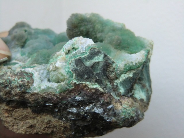

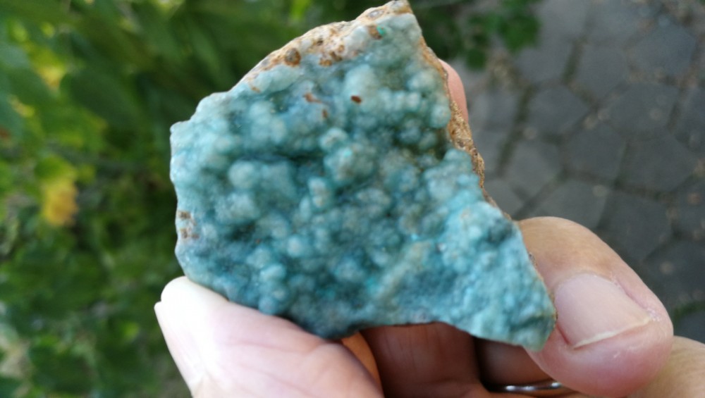

pour la 340 également aucune réaction à l'acide .Qu'est ce à votre avis ?.
je joins 2 nouvelles photos
Posted
Tu as pris une faïence plus sombre?
Auquel cas, ce serait plus une smithsonite si le trait est incolore.
Pour la seconde, il faut faire les mêmes tests, c'est quoi le minéral sombre dans la gangue?
