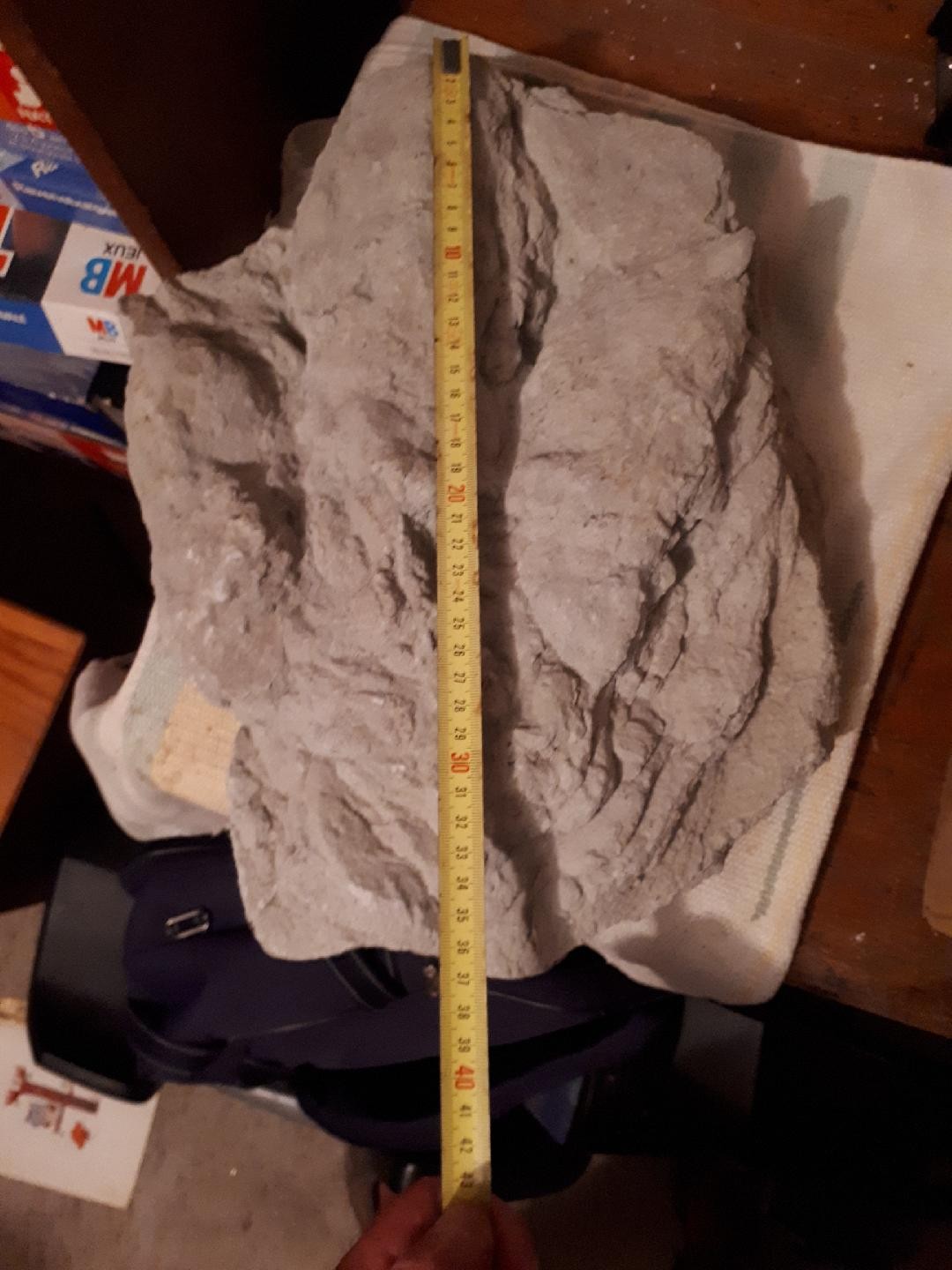

Serait il possible de faire une photo d un peu plus près et de façon perpendiculaire je pense que cela serait plus simple pour se rendre compte de la forme de l empreinte
Mais avec quelques recherche il pourrait s'agir d Eubrontes un carnivore vivant il y a environ 200 millions d année et vivant dans cette région ses enjambées  mesuraient  un peu plus d un mètre de longueur et environ 3 mètres de hauteur
Il y a 10 heures, Arthur fossiles a dit :

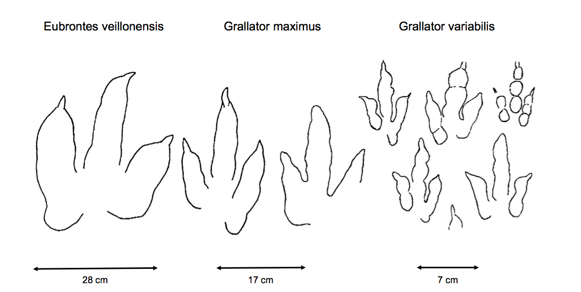

Oui mais dans ton sujet tu dis que les empreintes de Grallator font environ 4,5cm celle la en fait 30 donc selon moi on peux éliminer le Grallator
Tu n'as pas tout lu ! Ca c'est pour Grallator olonensis. Le G. maximus peut atteindre 40cm.
On est donc bien en accord pour dire cela , mais à quelle allure marchait ou courrait il donc , en cet instant Z de l'époque ,
sur l'échelle des temps géologiques , avec comme seul indice l'épaisseur de l'échantillon , ainsi que ... tout en sachant qu'avec ... et pouvoir donc ..? ^^
Pourrait-on avoir d'autres photos sous différents angles , plein d'autres photos qui pourraient apporter la résolution du "problème" de la vitesse du bestiau ?

beau spécimen d'empreinte Eubrontes ...Et là ,un document "somme" de la palichnologie  française...où il est aussi question du Veillon et des ses empreintes...
2015_Gand_LES TRACES DE PAS D'AMPHIBIENS, DE DINOSAURES ET AUTRES REPTILES DU MESOZOÏQUE FRANÇAIS.pdf
J'ai """trouvé""" ça aussi ; https://sycanofpaleoworld.wordpress.com/2017/06/03/dans-les-pas-des-dinosaures-du-veillon/

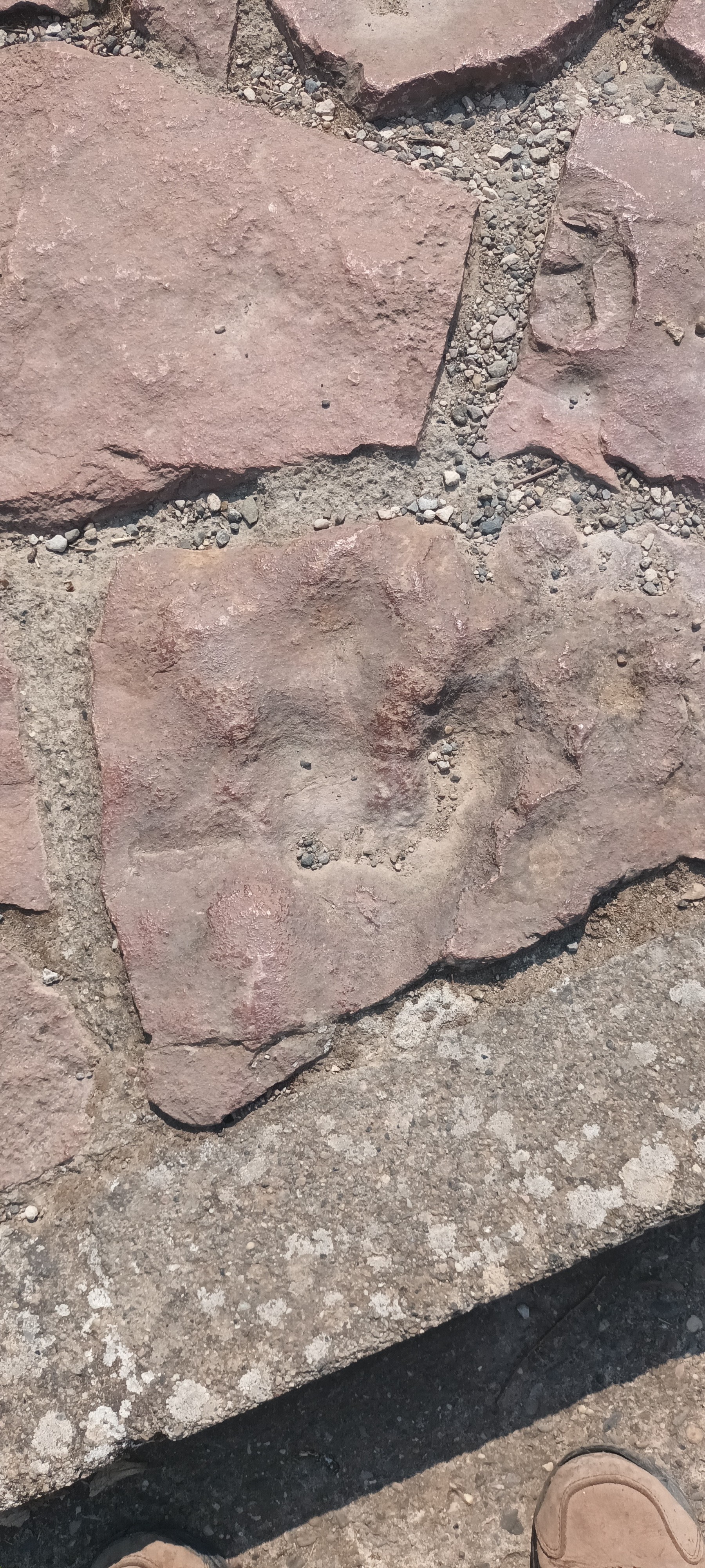

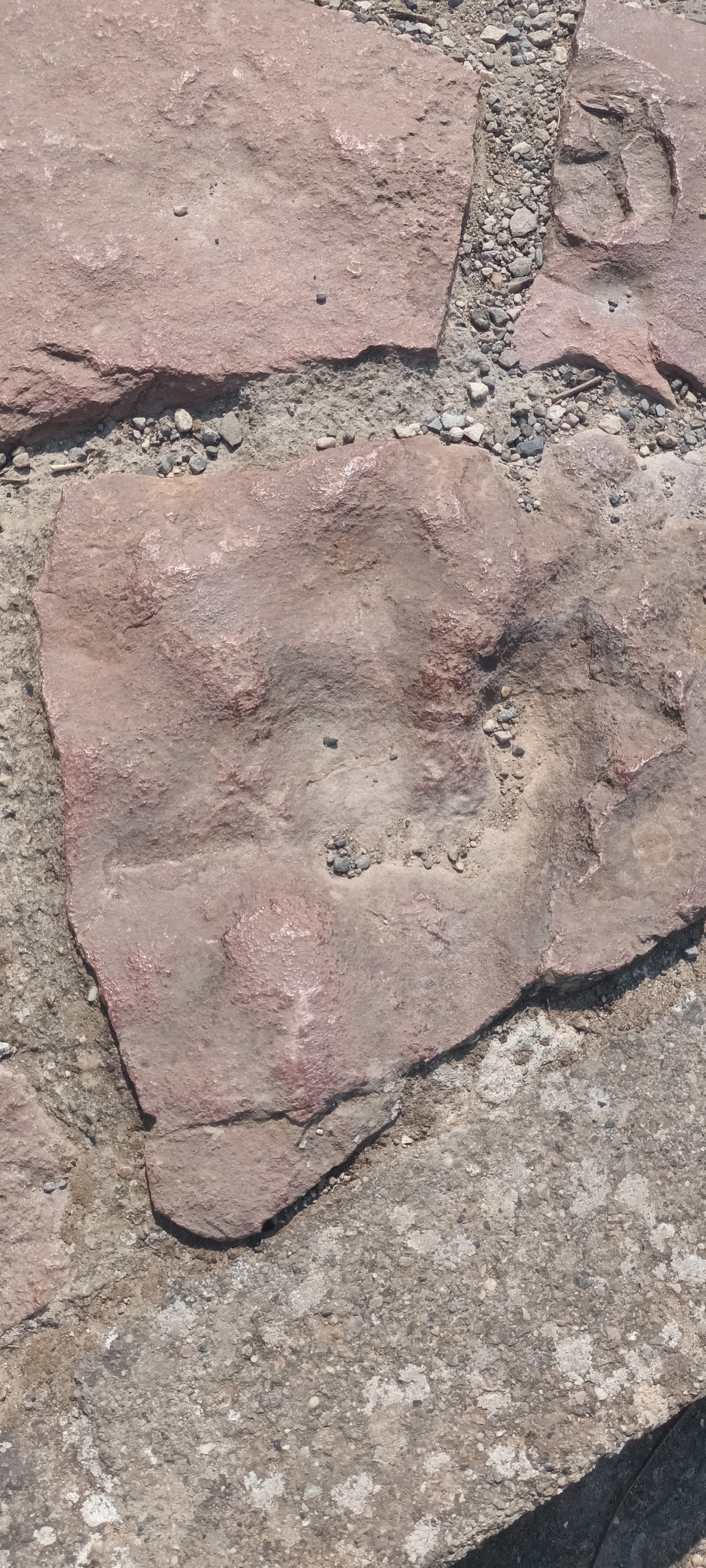

il y a 31 minutes, trapanelle montagnarde a dit :
Est-ce mon imagination ou c'est bien une empreinte de dinosaure ?
Les photos sont pas top, et en plus en plein soleil, en lumière rasante cela aurait été bien mieux
Bonjour Marco.
Hélas, rien de fossile. La nature peut bien faire les choses. :hi:
