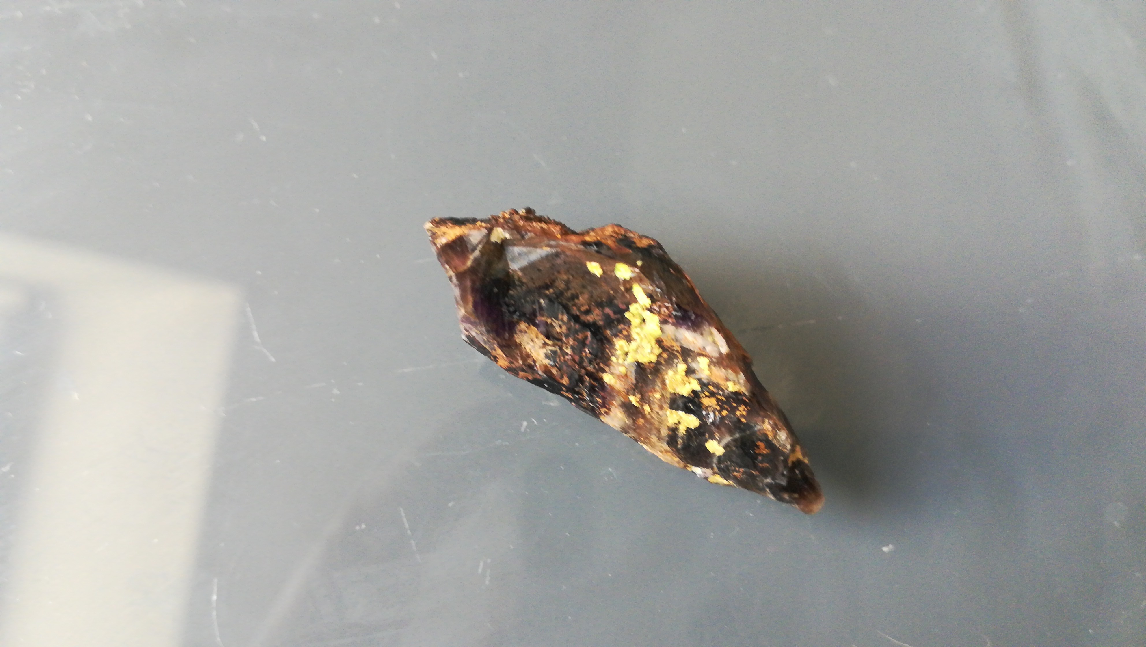

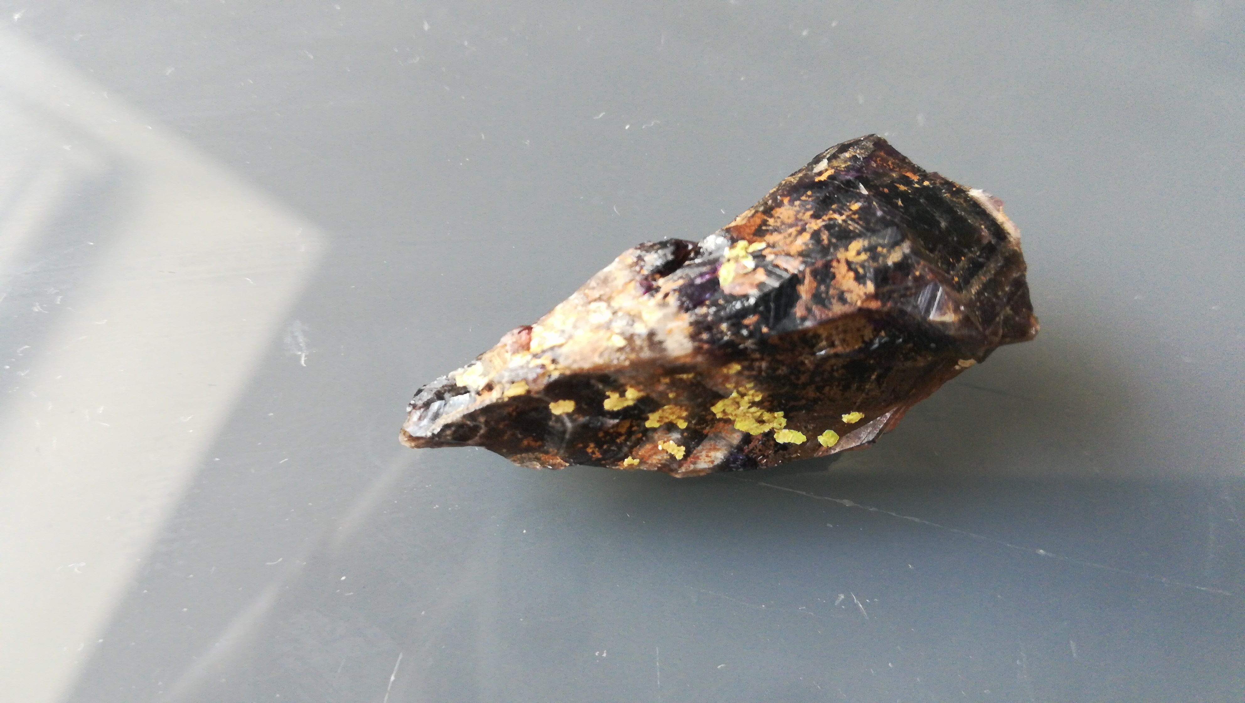

Bonjour à tous !
Au début j'ai cru que c'était organique, mais non... Ça ne part pas au nettoyage ni aux acides hcl et ditio.
En grattant avec une aiguille, ces points jaunes se délitent en minuscules lamelles...
Avez vous une idée de ce que c'est ?
Merci à vous

J'avais également pensé à l'autunite mais il me semblait qu'elle était attaquée par les acides.
Remarque, je n'ai jamais essayé de passer un autunite à l'HCl .... la réaction est peut être lente ?

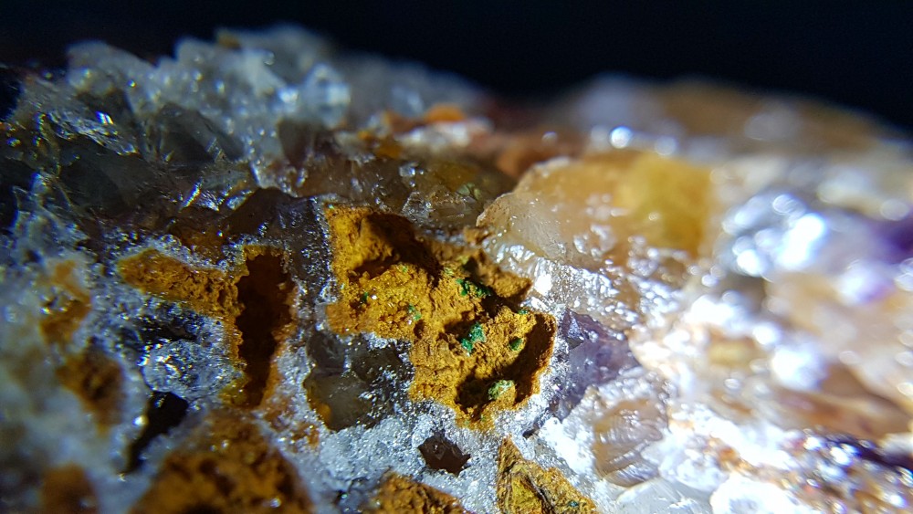

Bonsoir Jordan-moldavite!
J'ai vu les photos de tes découvertes sur le post des minéraux d'Auvergne et du Puy-de-Dôme. Très sympas!
Si tu parles des agrégats jaune-beige, je n'ai pas le sentiment devant ta photo que ce soit de l'autunite, à moins qu'elle soit méchamment déshydratée, tombée en poussière, passée dans plusieurs bains de produits chimiques concentrés puis trempée dix fois d’affilée au bac à ultrasons. (et plusieurs allez-retour à l'éponge à récurer):rolleyes:... Évidemment ce n'est pas le cas, donc, bref pour moi peu probable.
Est-ce que ces masses réagissent aux UV? Si oui uranophane/gummites peut-être. Mais on a aussi l'impression sur tes photos que c'est juste la matrice qui ressort entre les cristaux de quartz.

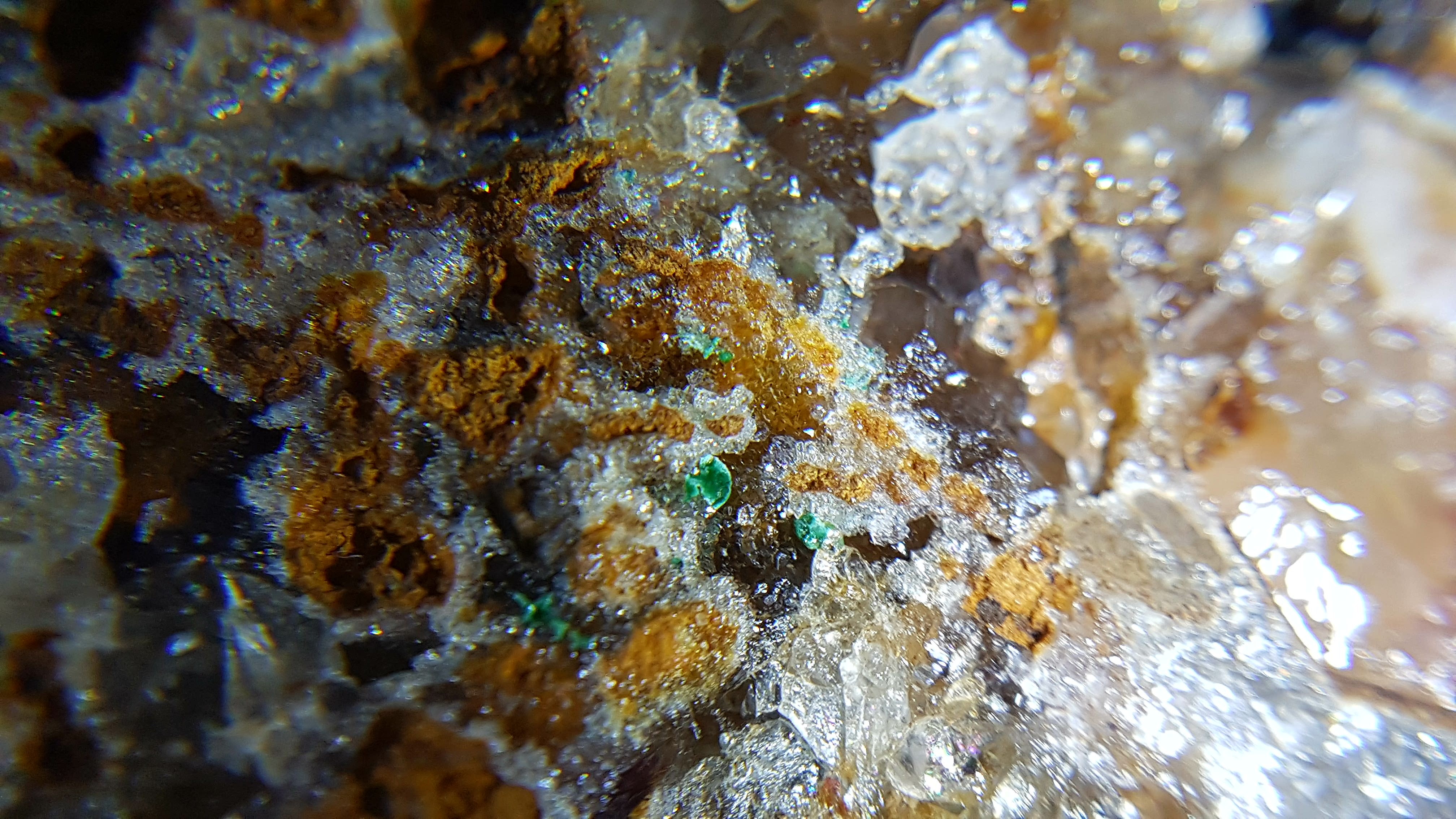

Par contre on devine aussi çà et là de petites masses verdâtres, des minéraux du cuivre probablement. Ça n'a pas trop une tronche de Torbernite ni de Johannite. Malachite? Je n'en ai pas encore vu de décrite pour Chaméane sur Mindat, mais c'est possible. Cela m'intrigue. Un spécialiste de la localité à la rescousse?
Il y a 2 heures, Jordan-moldavite a dit :
Bonsoir. J'y suis allé aussi il y à peu. Est ce aussi de l'autunite ? Merci

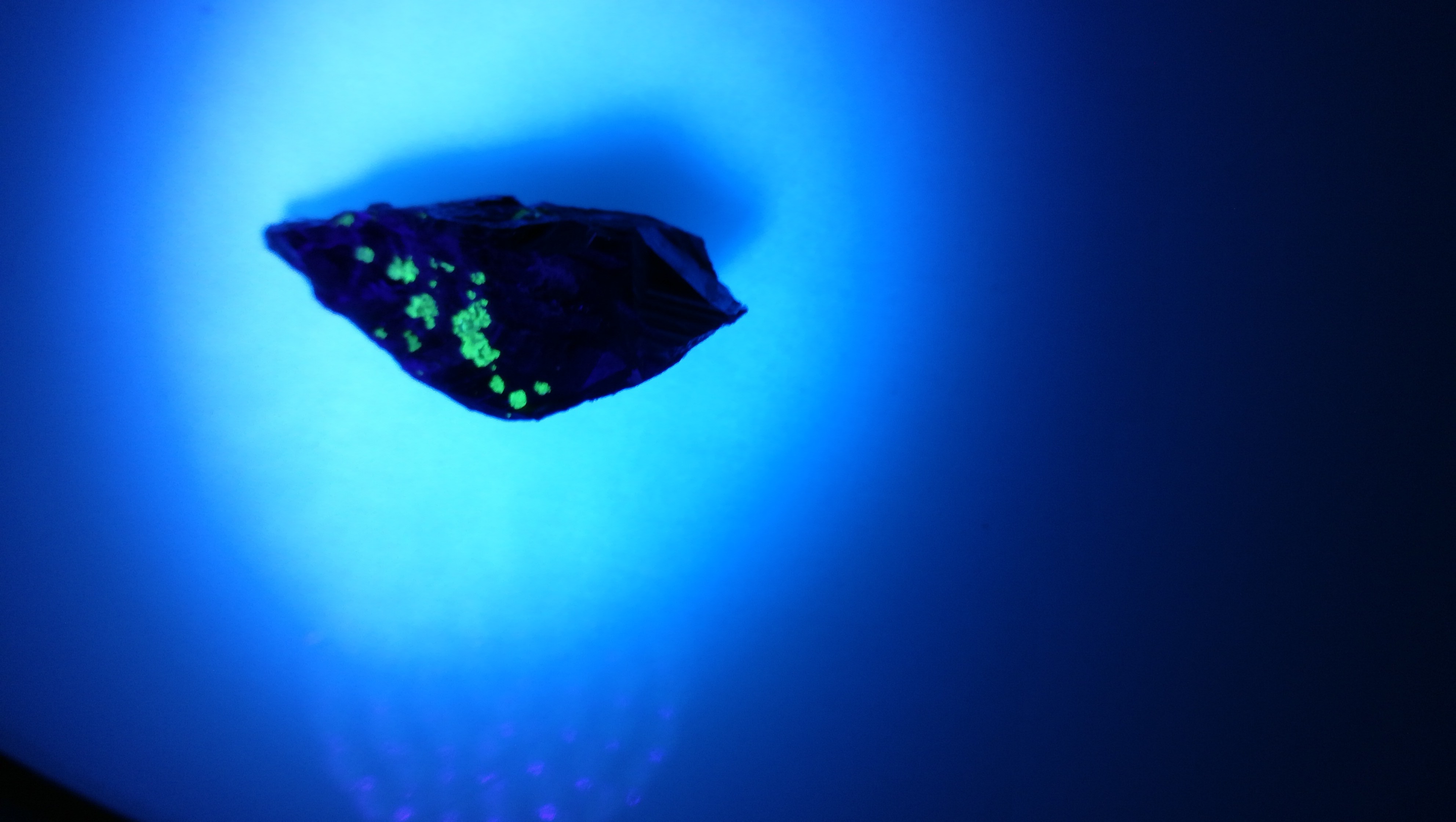

Ca peut être de la Torbernite... il faut voir aux UV.
Autunite : jaune fluo aux UV
Torbernite : pas de réaction aux UV.
Si ca viens de la tranchée il n'y as pratiquement pas de chance qu'il y ai de cuivre... si ça viens du plateau de la galerie, il peut y avoir du cuivre... si ca viens du filon un peu plus loin dans le bois après la tranchée il n'y as que des uranifères...
Ensuite ça ressemble quand même vachement a du cuivre...et pas trop à de l'Uranifère.

Je n'ai malheureusement pas de lampe uv pour vérifier. Mais je compte m'en acheter une pour enfin observer mes spécimens fluorescents
Pour de l'autunite une bête lampe lumière noire suffit pour obtenir une réaction.
Mais c'est vrai qu'une véritable lampe UV ( avec UV long et courts ) est un plus indéniable.
