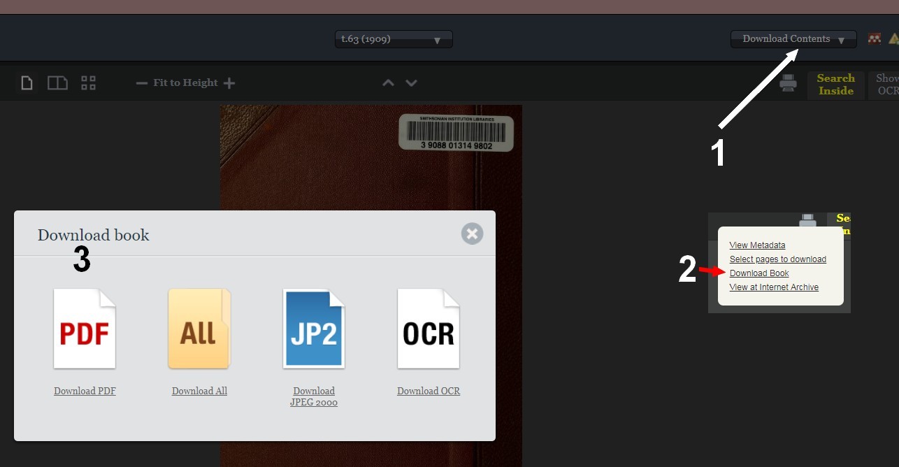

elasmo Posté(e) 1 août 2018 Signaler Posté(e) 1 août 2018 En principe ce qui se trouve sur BHL est récupérable en PDF, j'utilisais souvent ce site très bien fait, et très riche en ancienne publications Citer
lariey64 Posté(e) 1 août 2018 Auteur Signaler Posté(e) 1 août 2018 j'ai utilisé l'option "select pages to download" (renvoi 2 de ton image ; tjrs après clic sur 1) car 10 pages sur Cestas sur les centaines de l'ouvrage ! après on clique sur les pages souhaitées (on peut zoomer pour mieux les selectionner) puis sur "generate " ( à gauche de la cde de "Zoom") ; puis on saisit son adresse mail et un lien vers le pdf ainsi créé est envoyé sous? moins d'1/4h?.... [encore un peu de littèrature "éventuelle" sur Cestas : année 1907 : [2 ans plus tard (cf plus haut ) Degrange-touzin avait "oublié" les dents de carnassiers trouvées là-bas] t.62 (1907) : https://www.biodiversitylibrary.org/item/98737 Article/Chapter Title: Fête Linnénne à Cestas : Le Falun 1907 Author(s): Degrange-Touzin Subject(s): traces mammifères terrestres Page(s): pas de numèrotation sur le site : 5 pages vers la fin : à +/-95% de l'"ascenceur" à droite sur l'ouvrage pages CLXXVIII à CLXXXII Citation de l' "article" : "et ,au dessous : des couches sableuses coquillères trés riches en fossiles et renfermant des oursins, des dents et des vertèbres de poissons. Il [:Mr Lafont en 1855] y signala la présence de dents de carnassiers de moyenne taille et d'un humérus d'oiseau.il expliquait la présence de ces débris paléontologiques par la formation du dépot de Cestas à l'embouchure d'une rivière qui a pu charrier quelques cadavres d'animaux terrestres en même temps que des coquilles fluviatiles (lymnaea ,etc) et terrestres (Helix,etc) " ça date pas d'hier...] Citer

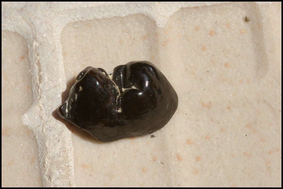

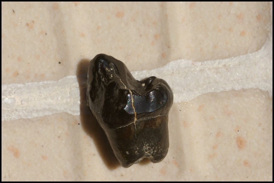

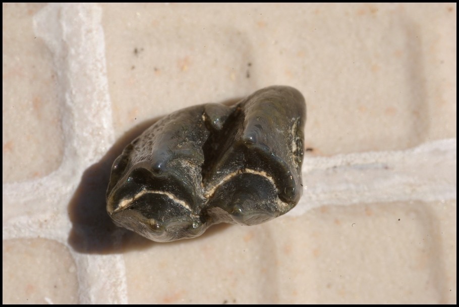

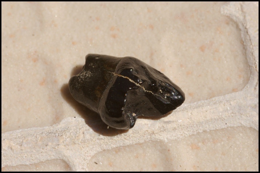

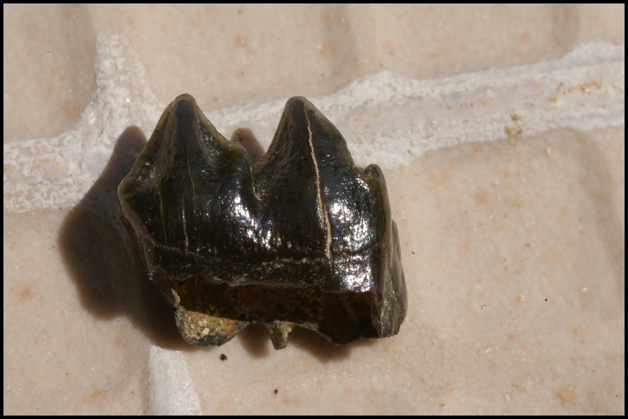

lariey64 Posté(e) 2 août 2018 Auteur Signaler Posté(e) 2 août 2018 Bon, j'ai fait quelques clichés des dents en plein soleil : pas eu froid... on va faire une dent à la fois; donc la première : dimensions : LongueurxlargeurxHauteur'(avec la racine si présente) :LxlxH : 12x6x7 mm ? peut-être molaire de micromeryx? et M1? Citer

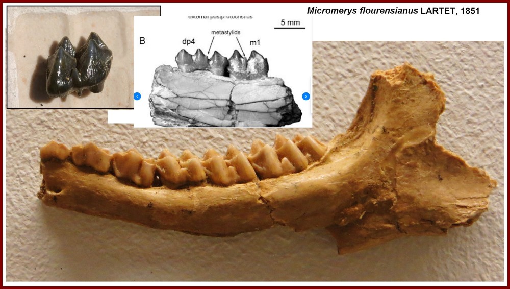

elasmo Posté(e) 2 août 2018 Signaler Posté(e) 2 août 2018 La méthode que je t'ai décrite dans l'exemple est pour moi la plus simple, car il génère un PDF sur ton ordi immédiatement, mais chacun fait comme il veux, si j'avais su que tu savais le faire, je n'aurais pas perdu mon temps à faire un exemple illustré Concernant la dent : Déjà c'est une molaire inférieure, que l'on note : m (minuscule), m1 ou m2 Planche comparative On peux exclure l'espèce M. flourensianus et probablement le genre, pour au moins trois raisons : La dent est chagrinée, alors qu'elle ne l'est pas sur la mandibule présentée ci-dessous La taille des dents ne corresponds pas, au moins le double sur la tienne Dernier point absence du metastylids sur la dent https://www.researchgate.net/figure/Right-dp4-and-m1-of-Micromeryx-cf-flourensianus-LZU-201003-from-Nanyu-quarry-A_fig3_277597957 Citer

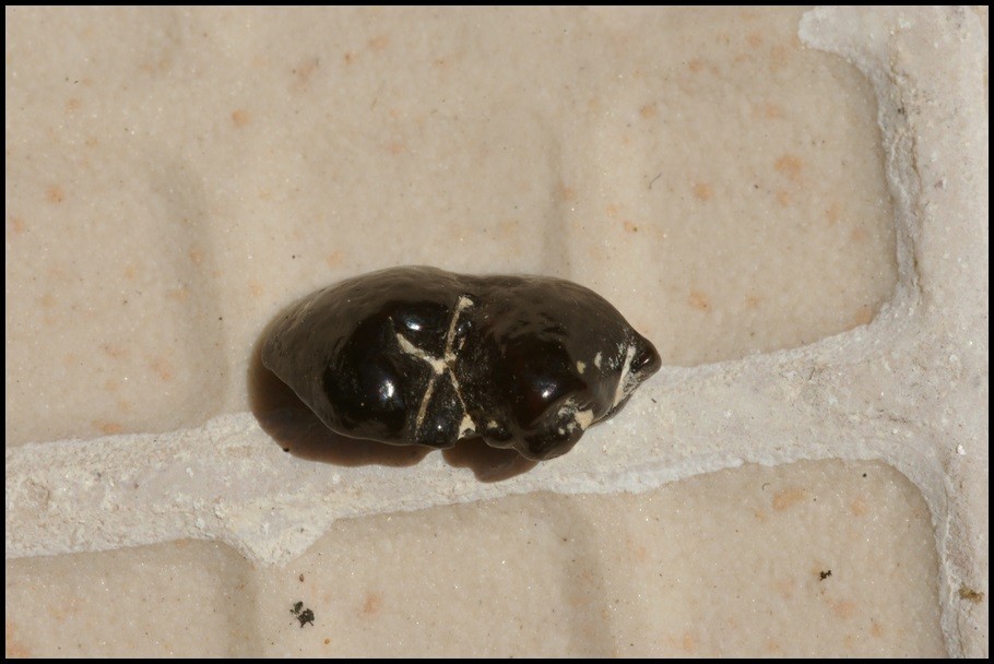

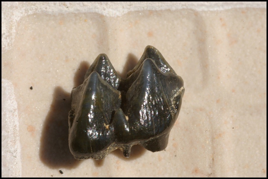

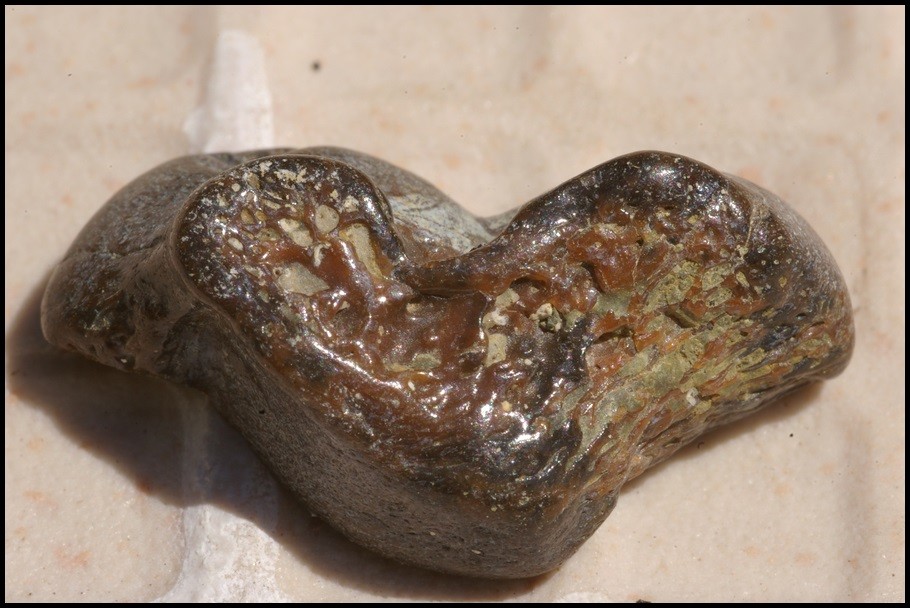

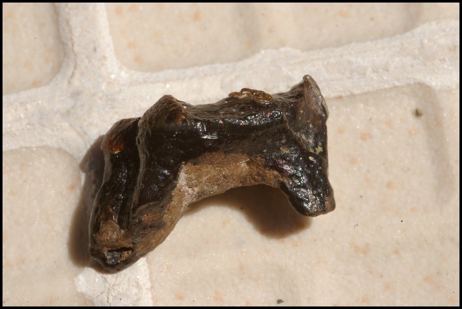

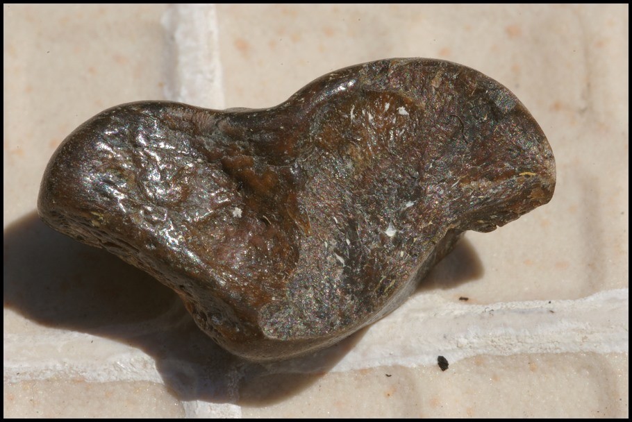

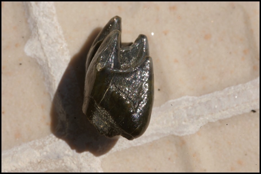

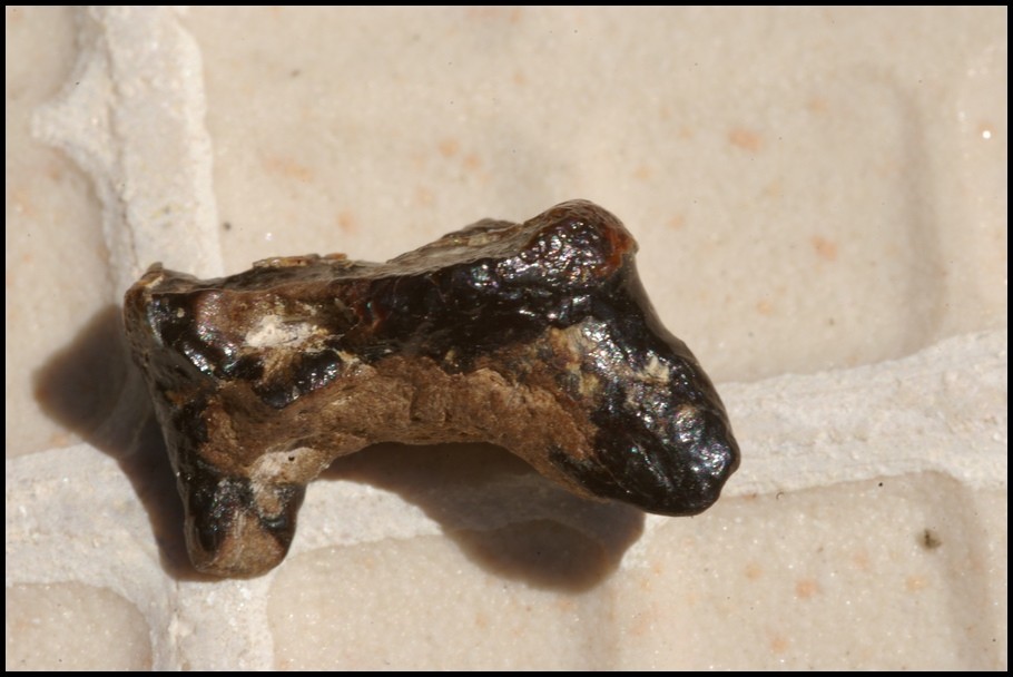

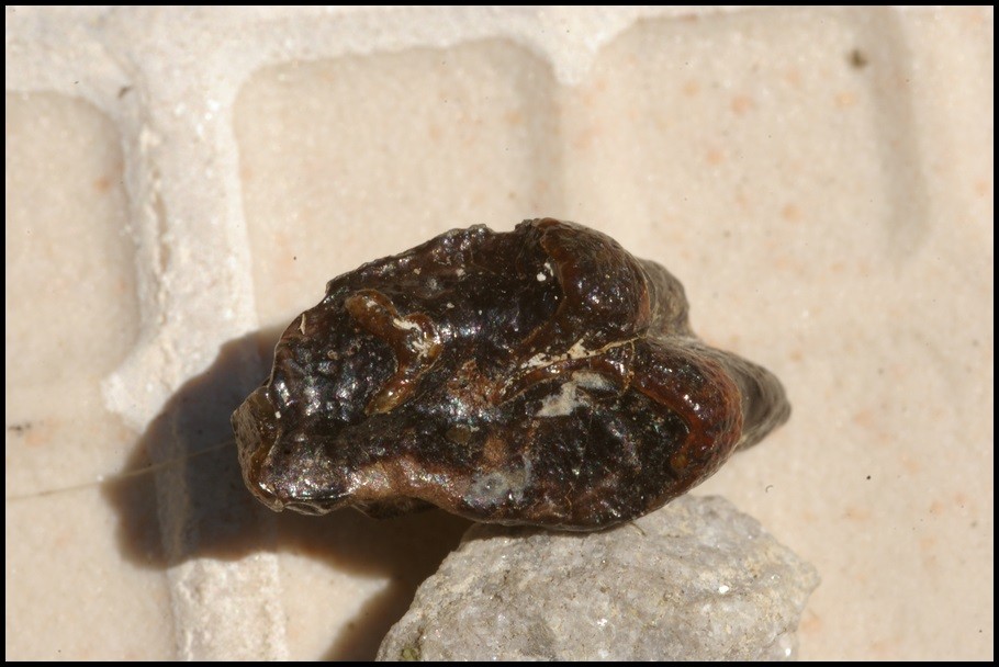

lariey64 Posté(e) 3 août 2018 Auteur Signaler Posté(e) 3 août 2018 bon.... je suis néophyte , mais je lui trouvait un petit air de famille , mais elle est donc bien : un peu trop grande et "chagrinée" , pour le metastylid il est "discret" là aussi c'est peut-être un (plus grand) cousin cervidé ? je vais poster les autres ; mais vu leur usure : une identification va être difficile.. la deuxieme LxlxH 23x13x 9mm (j'ai sa grande sœur :29x14x8.5 mais encore plus usée) Est-ce bien une dent ou une astragale coupée en 2 ? j'ai un doute la troisième LxlxH 8x5x11 mm : elle est quasi coupée en 2 la quatrième LxlxH 10x4x6 mm ; elle est aussi très "amoindrie" et pour finir la cinquième LxlxH 13x8x8 mmm Citer
gaeldeploeg Posté(e) 3 août 2018 Signaler Posté(e) 3 août 2018 il y a 37 minutes, lariey64 a dit : la cinquième LxlxH 13x8x8 mmm Elle a était digérer, partiellement fondue par les sucs gastrique! Citer

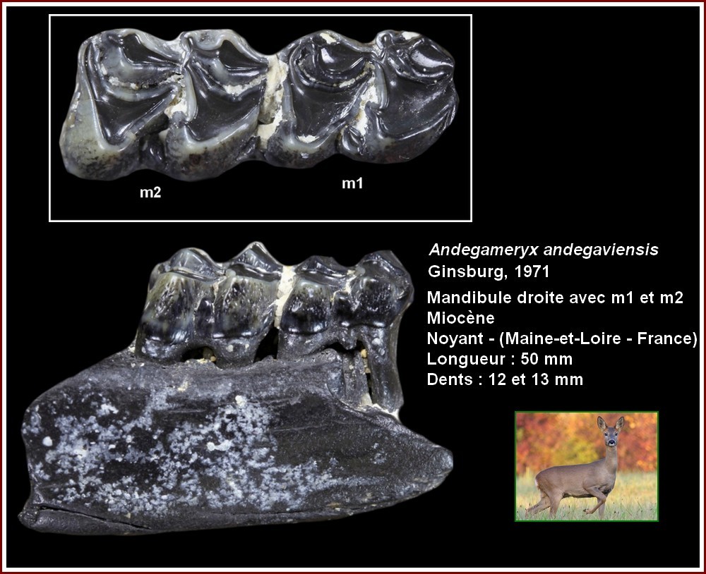

lariey64 Posté(e) 3 août 2018 Auteur Signaler Posté(e) 3 août 2018 question dent chagrinée : Andegameryx andegaviensis pourrait peut-être coller pour la première ? Citer
elasmo Posté(e) 3 août 2018 Signaler Posté(e) 3 août 2018 Cela colle mieux, reste à savoir si c'est connu dans la région au niveau stratigraphique et géographique (je n'en sais rien vu que je ne connais pas le contexte sédimentaire du secteur) Citer
lariey64 Posté(e) 3 août 2018 Auteur Signaler Posté(e) 3 août 2018 Le 03/08/2018 à 11:35, elasmo a dit : Cela colle mieux, reste à savoir si c'est connu dans la région au niveau stratigraphique et géographique (je n'en sais rien vu que je ne connais pas le contexte sédimentaire du secteur) Pas Très loin à Estrepouy (+/-même époque) mais "ils" lui avaient donné un autre nom d'espèce; cf : http://estudiosgeol.revistas.csic.es/index.php/estudiosgeol/article/download/854/886 Citer

gaeldeploeg Posté(e) 3 août 2018 Signaler Posté(e) 3 août 2018 Il y a 11 heures, lariey64 a dit : elle est aussi très "amoindrie" et pour finir la cinquième LxlxH 13x8x8 mmm Les traces de digestion sont l'indication la plus directe de la prédation, et des preuves de celles ci sont toujours présentes dans les assemblages de fossiles de petits mammifères (proies). Les degrés de digestion indiquent le type de prédateur et ceci est bien établi! Citer
elasmo Posté(e) 3 août 2018 Signaler Posté(e) 3 août 2018 Je suis sceptique sur la digestion, pourquoi,? Parce que la partie la plus digéré est en réalité la plus résistante (émail) Pourquoi les racines qui sont constitués d'os, sont ici encore présentent alors que la surface occlusale est fortement usée ? Ce ne sont pas des affirmations, mais des questionnement Position de la dent, il s'agit d'une molaire supérieure, forme carrée et présence de 4 racines, deux simples et deux fusionnées Citer

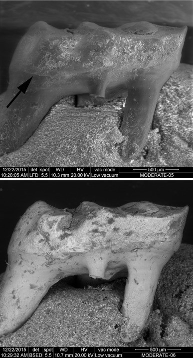

gaeldeploeg Posté(e) 3 août 2018 Signaler Posté(e) 3 août 2018 il y a 9 minutes, elasmo a dit : Parce que la partie la plus digéré est en réalité la plus résistante (émail) C'est aussi la plus périphérique et donc la première en contact avec les sucs, et dureté mécanique et résistance chimique sont de chose bien distincte. j'ai déjà posté des dents attaqué sur le fofo (quelque part) rapide recherche sur le net chez les archéo-zoologues=> Citer
elasmo Posté(e) 3 août 2018 Signaler Posté(e) 3 août 2018 Ok reste à savoir pourquoi ces dents étaient ingérées ? Citer

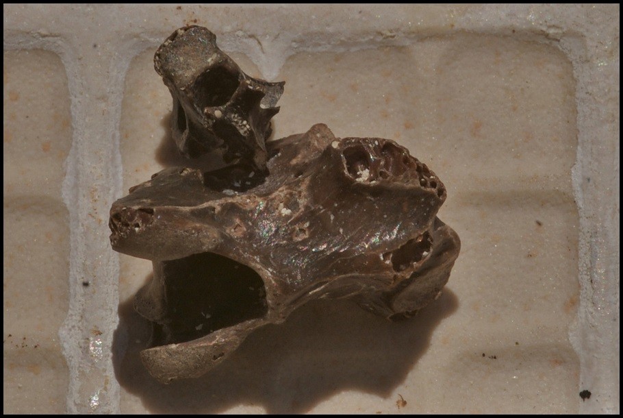

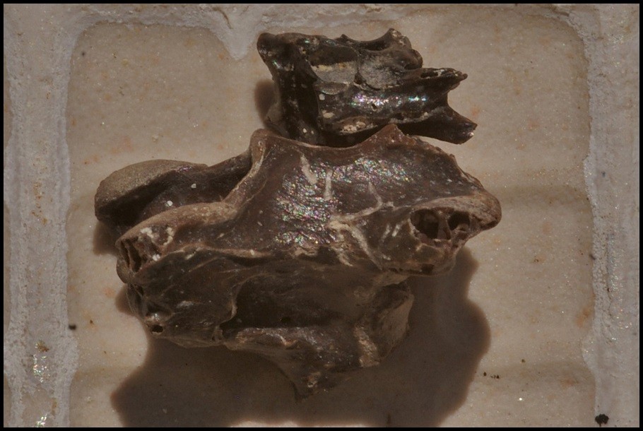

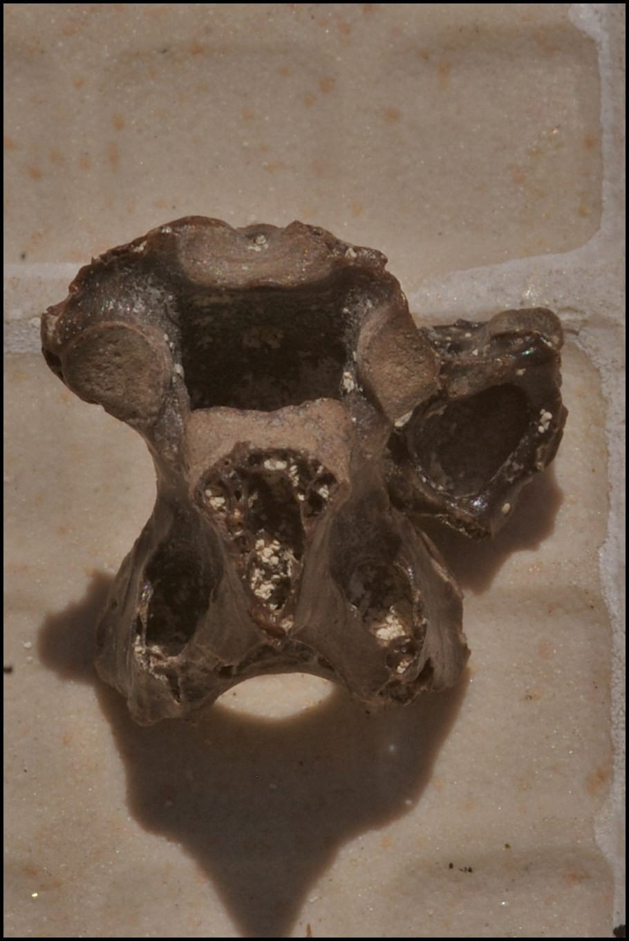

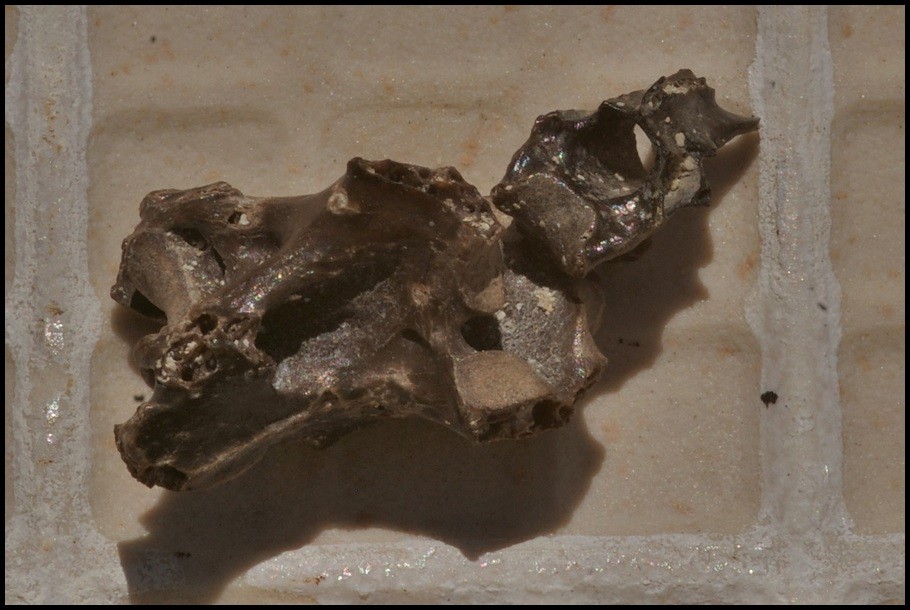

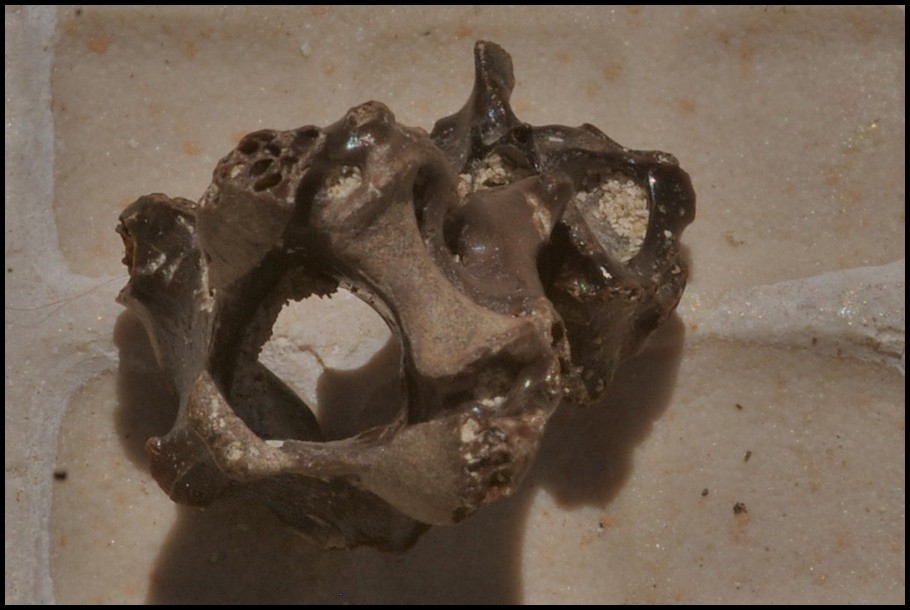

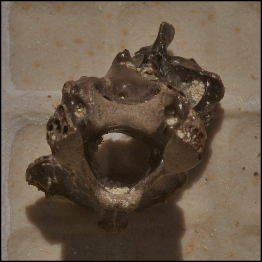

gaeldeploeg Posté(e) 5 août 2018 Signaler Posté(e) 5 août 2018 Le 28 juillet 2018 à 20:15, lariey64 a dit : j'ai placé à droite la vertèbre que je crois être de "serpent" : un nom d'espèce? n'est pas interdit... D'autres vue sont-elles envisageable? Citer

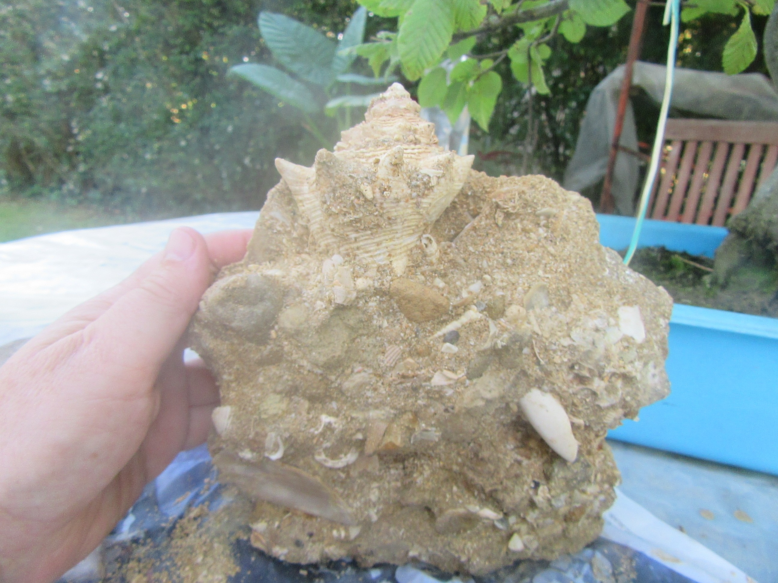

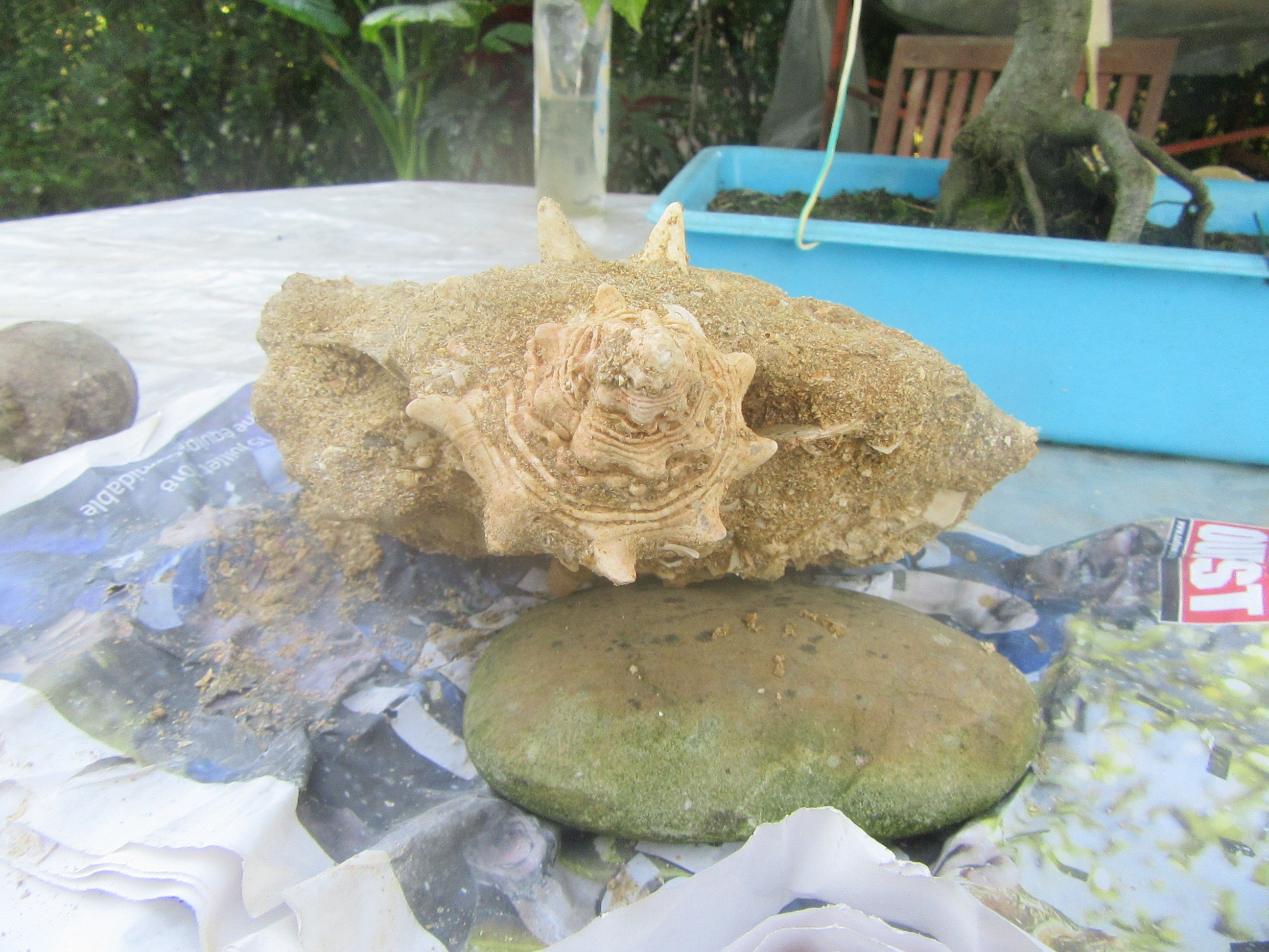

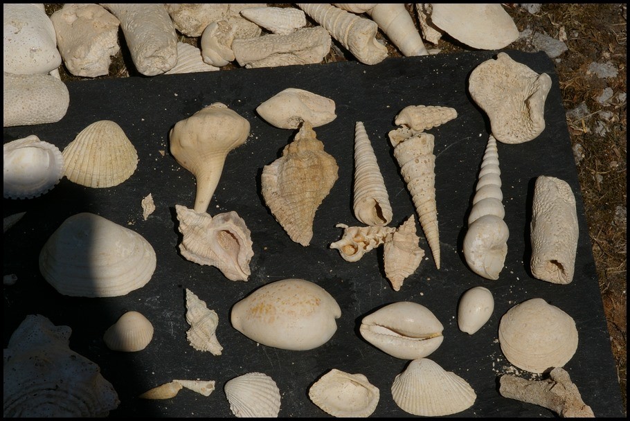

lariey64 Posté(e) 5 août 2018 Auteur Signaler Posté(e) 5 août 2018 Il y a 3 heures, gaeldeploeg a dit : D'autres vue sont-elles envisageable? Je vais essayer demain en lui adjoignant une "cousine "indéterminée... sinon, journée à Roquefort(40) - burdigalien avec Fifbrindacier : sortie sympa et mission accomplie :elle a son premier Melongena (lainei); il a eu peu "chaud", mais si elle arrive à le sortir de sa gangue gréseuse dure : il sera magnifique (/conservation) et un des plus beaux , sinon le plus beau de ce gisement ....(plus de 100mm à priori) (en arrière- plan on "devine" la Douze" le rio local..) Citer
fifbrindacier Posté(e) 6 août 2018 Signaler Posté(e) 6 août 2018 J'ai déjà commencé à le dégager et, effectivement, c'est très chaud. Heureusement, j'ai trouvé son petit cousin en miniature pour avoir une idée un peu plus précise de sa morphologie. Merci Yves de me l'avoir trouvé, super sortie ! Citer
elasmo Posté(e) 6 août 2018 Signaler Posté(e) 6 août 2018 Superbe spécimen, surtout d'une telle taille Citer

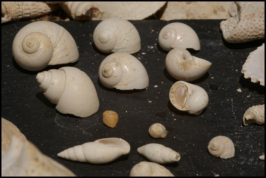

lariey64 Posté(e) 6 août 2018 Auteur Signaler Posté(e) 6 août 2018 Fifi la belle : je l'ai peut-être "aperçu" au loin ....loin........ dans un terrier digne de maître goupil (merci la lampe-torche) ...mais pour le reste..... et c'est toi qui va le révèler au grand jour et ......je suis témoin que tu en as trouvé un autre comme modêle pour le déganguage (je croise les doigts..) pour Gael (entre autres...) : quelques clichés de la vertèbre éventuelle de serpent? "calée par une cousine , indéterminée ... dsl pour la qualité ? ..mais le soleil cognait un peu trop à mon goût.... et en "interlude" de réflexion (post suivant) :j'ai refait un aperçu du Burdigalien de Roquefort :pt-être un peu plus net ; et deux "zooms" partiels ..A noter sur le premier :une des Natices a encore son Opercule : la bête s'est "endormie" dans sa coquille pour des millénaires... bon fissa : Rockefort donc je vous laisse pour le western sur Arte et à l'ombre...(un peu de pub...) A+....... Citer
