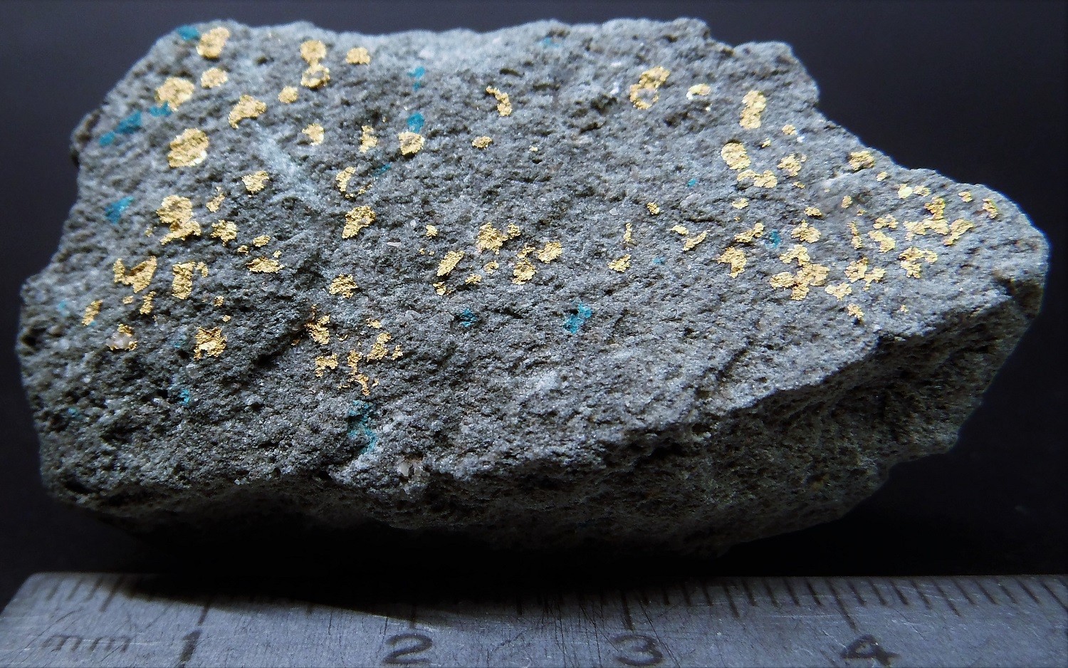

La question concerne donc ce specimen d'Or natif avec Boléite.  mine La Compañia, District de Sierra Gorda, Province d'Antofagasta, Région d'Antofagasta, Chili.
Est-ce que cet échantillon aurait été extrait après un "salage" de la mine ou est-il entièrement naturel ???
Tant qu'on y est, existe t-il une technique que l'on qualifiera de simple pour le déterminer ???
Merci d'avance à tous.

..................pas si simple!!
      je connais tres bien la mine
                                              le plus simple : échantillon récent ou ancien ?     si c'est récent : certainement faux   par contre j'ai déja vu (et trouvé) des échantillons avec or et cela ressemble assez à celui là : l'or forme des feuillets dans des fissures avec boleite et semble tardif ce qui fait qu'il n'est pas lié à du quartz ou de la gangue . Mais à l'heure actuelle, à part de tres gros travaux , impossible ( les derniers déblais ont été retraités il y a 4 ans de celà)
J'ai eu un échantillon comme ça (acheté il y a une vingtaine d'année) qui m'a posé les mêmes questions auxquelles je n'ai pas pu répondre .....

PS au passage j'ai un petit échantillon avec un fil d'argent du Pérou où il y a une petite plage d'or associée (pas signalée au moment de la vente) ce serait possible ?
il y a 5 minutes, PRIXITE71 a dit :
Je dirais échantillon relativement ancien, 3éme mains, récupération d'une collection par le vendeur pour finir chez moi.
  il y a des chances pour qu'il soit vrais dans ce cas !  avec une loupe bino on peut observer les lames d'or : si elles sont plus ou moins interpénétrées par de la boleite alors on peut être sûr de la validité de l'échantillon !  Une idée du découvreur de l'échantillon...cela peut aider aussi
...............pour prèciser le contexte, la compania n'était pas une mine d'or!!
