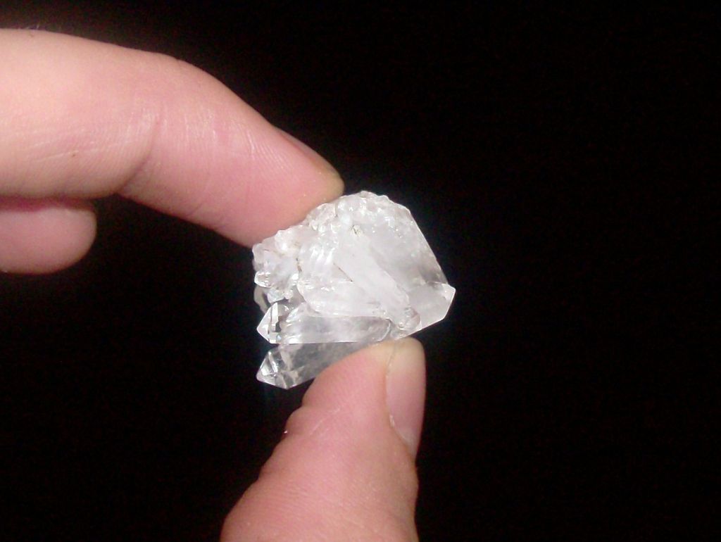

Un petit de la Lauzière.
Peut-on considérer cette formation comme un macle?
sa forme en éventail est pour le moins inédite (6 cristaux):
post-10254-0-52510300-1313359081_thumb.j
Désolé pour la qualité de la photo.
Je ne pense pas, ça ne ressemble pas à ce que l'on a l'habitude de voir.

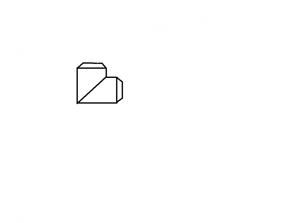

se petit croquis ne pourrait il pas correspondre a une macle de cristaux tabulaires???
post-9197-0-67912500-1313394075_thumb.pn
Invité mathieudu63
je sais, le croquis et un peu basique, mais ca resemble beaucoup a se que j'ai trouvé récement
pour avoir macle il faut un plan de "maclage" qui corresponde aux faces cristallos des cristaux ou au système cristallo ...
pour les dessin proposés par pascal je pense plus aux sceptres (connus pour les barytes!) qu'à une macle !!
pour celui de mathieu (qui correspond à la macle de la gardette et/ou du japon pour le quartz) le dessin est convaincant mais correspond il au système cristallin de la baryte? est ce compatible avec le système orthorhombique ??

et pourquoi pas une macle du japon pour la barite????

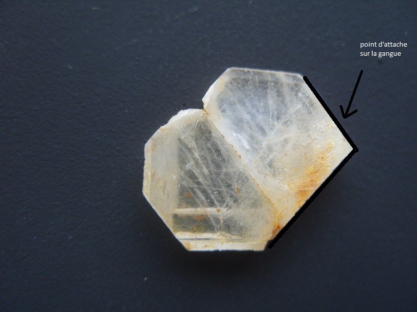

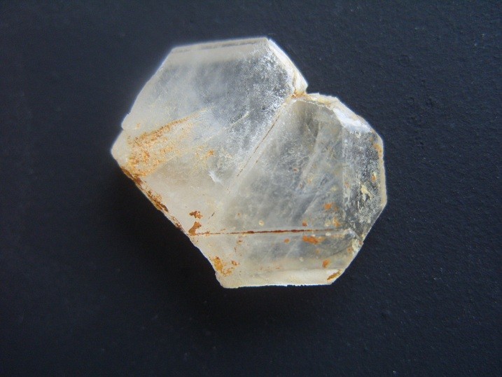

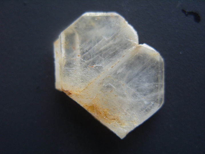

j'ai retrouvé une des pièces que l'on a decouvert avec mika, comprenez notre etonnement et notre questionnement lors de cette trouvaille. ca fait 20 mn, ca n'est pas le seul découvert.
post-9197-0-49712600-1313396264_thumb.jp
post-9197-0-93873600-1313396279_thumb.jp
post-9197-0-26261200-1313396296_thumb.jp
Ce n'est pas parce que une mâcle n'est pas décrite qu'il n'est pas possible qu'il y en ait une. Il est vrai que sur ce coup, on semble reconnaitre un plan commun, bien différent des interprénétrations souvent prises pour des mâcles. Il suffit maintenant d'en trouver suffisamment pour qu'on puisse considérer cela comme une mâcle.
Invité mathieudu63
certaines faces sont corrodées, mais se sont bien des faces, pas des clivages, ni un contact.
post-9197-0-86426400-1313396736_thumb.jp
Il faut surtout vérifier que le plan de macle agit comme un miroir séparant deux cristaux distincts. Je ne sais pas comment cela se fait dans la pratique. Pour moi le schéma peut correspondre, il faut juste identifier le plan correspondant (on dirait un genre de 110 ou un 210) et vérifier la présence d'un miroir.

Mathieu, il y a un angle entre les deux cristaux ou bien la pièce est "à plat" ?
la pièce n'est pas a plat, il ya un très leger angle

je prendrais le temps de lui envoyer le specimen.a suivre

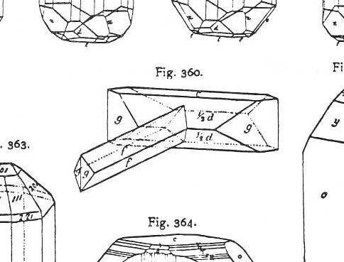

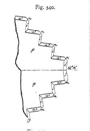

Dans le Goldsmith, il y a aussi ce dessin curieux, avec une mesure d'angle très précise.
Le problème est qu'il est difficile de dire si il s'agit du croquis d'un spécimen unique ou si ce modèle a été retrouvé plusieurs fois.
