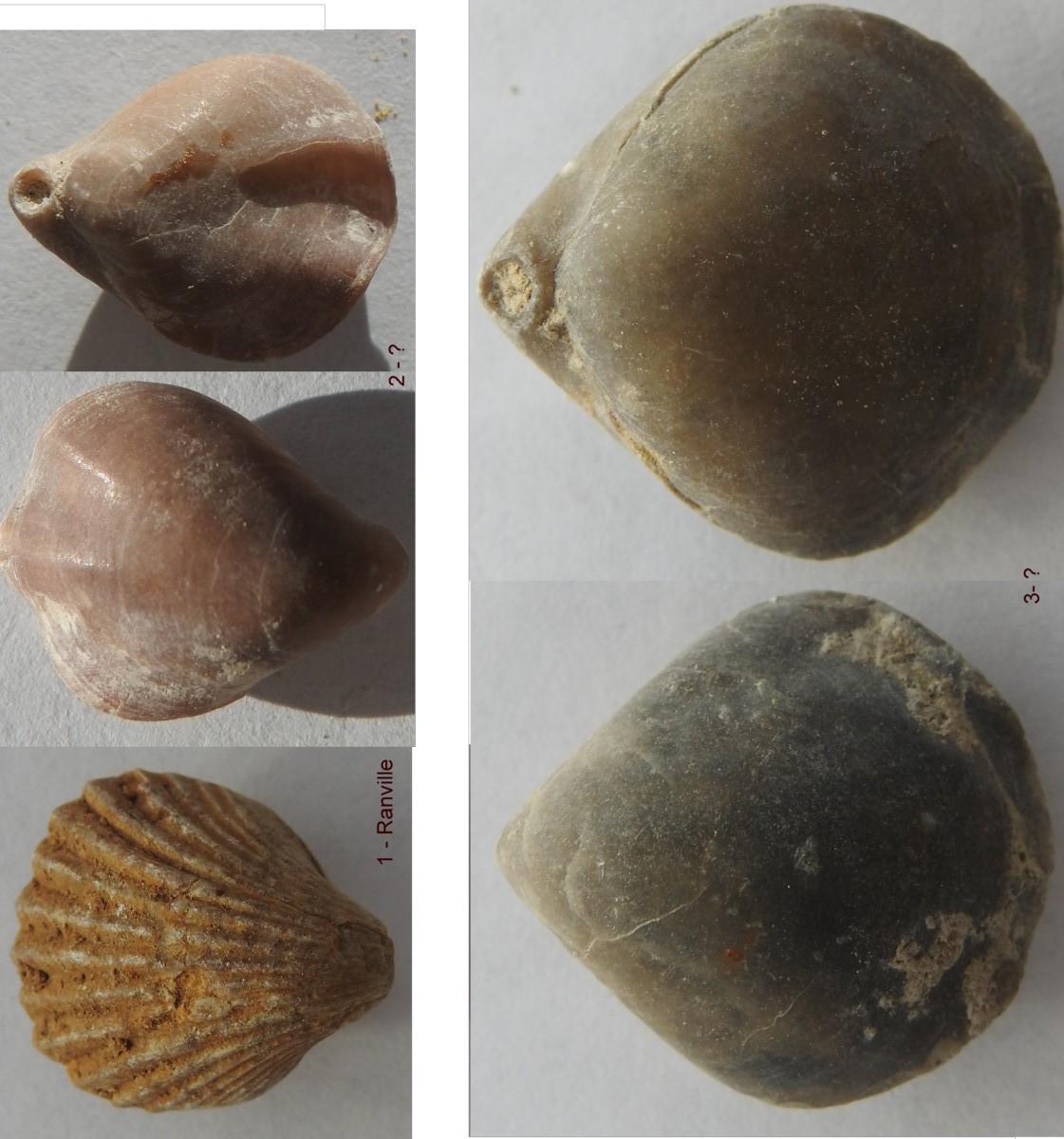

Merci Gryph pour la réponse (que je n'avais pas vue). Pfff, il va falloir que je refasse les photos et trop tard pour aujourd'hui. La commissure je supose que c'est la partie où les 2 valves(?) se rejoignent?

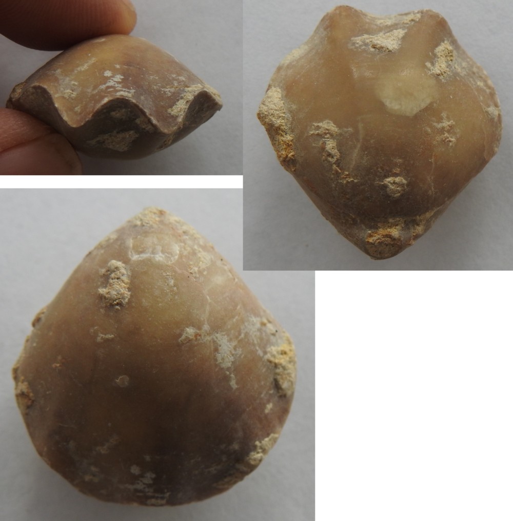

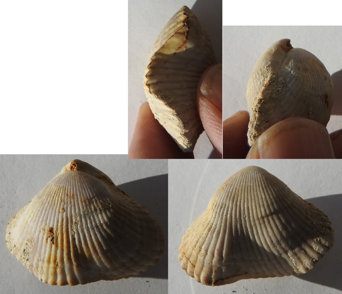

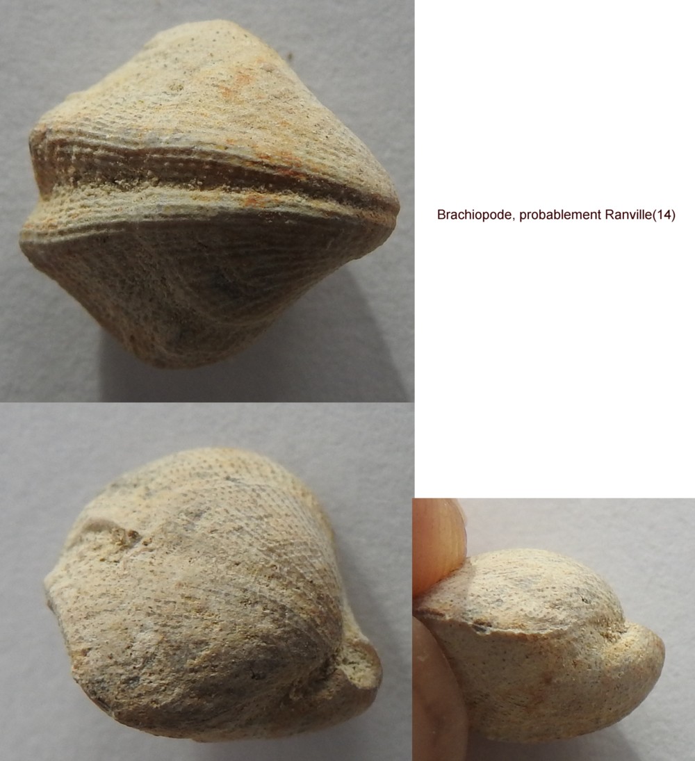

Voici d'autres photos que j'avais préparé mais il manque des commissures alors sans les commis difficile d'être sur (commis sure!).

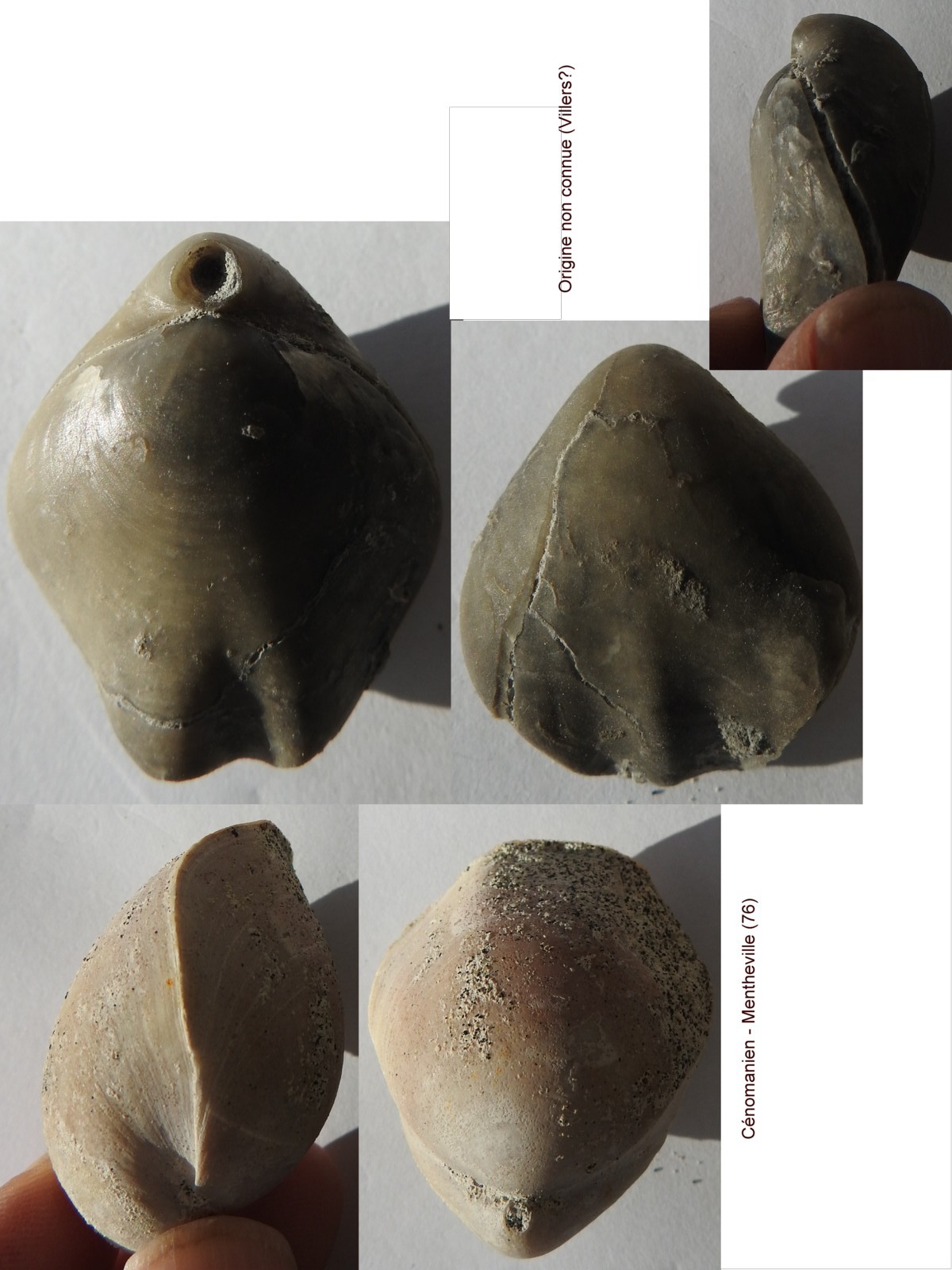

Les 2 et 3 proviennent très très probablement de Luc sur mer, à mon avis Cererithyris intermedia (Sowerby, 1812) peut être plutôt Wattonithyris circumdata (Deslongchamps, 1885) pour celui "origine inconnu villers" .
Regarder du côté de Cyclothyris pour le dernier
+1 pour Luc et la première de cette série probablement Luc aussi. (un n° sur les photos ça aide à savoir de laquelle on parle ;))
+1 pour Cyclothyris. (Cyclothyris difformis ?)

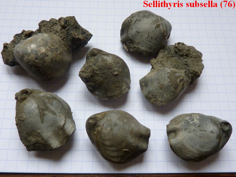

Je n'en suis pas certaine mais l'inconnu de Villers me fais penser aux Sellithyris subsella (ou terebratula subsella) que j'ai trouvé à Octeville.

Je rejoins Chantal sur son avis concernant l'inconnu de Villers. Xestosina subsella au passage est son nom valide, si cela na pas encore changé.
Bien pénible d'ailleurs ces changements perpétuels de nom. Par contre es tu sûr de l'origine ? Ce brachio étant du Kimmeridgien inférieur.
A ma connaissance il n'affleure pas à Villers !!
Plutôt entre le Cap de la Hève et Saint jouin de Bruneval.

La nomenclature des formes n'a pas vocation a être figé. Mais la localisation, si!
Oui, je rejoins Gael sur le manque de documentation des lieux de trouvaille de ces spécimens...
Il se trouve que j'ai acheté sur brocante ou autre alors...Cependant, j'avoue ne pas avoir pris également assez de temps pour ranger/documenter mon bazar...
