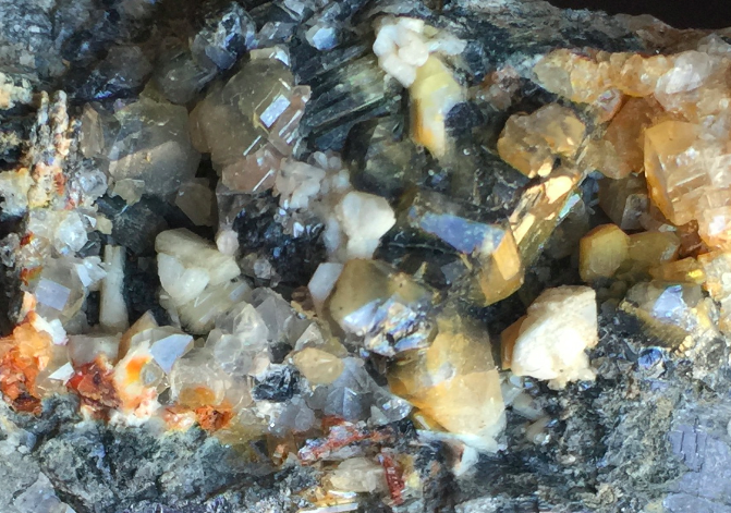

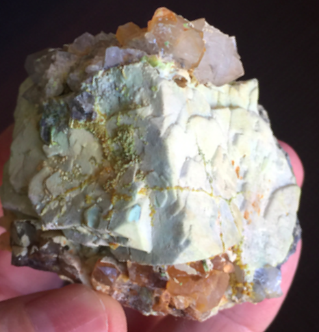

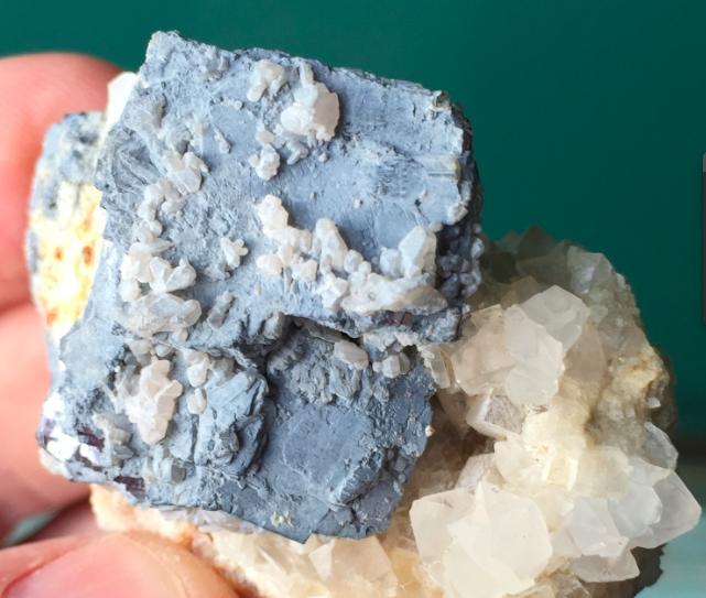

Cristal cubique de Galène encroûté de cristaux et d'un film de Cérusite sur Quartz et Fluorine. [cristal 40mm]
Comme on peut le voir il s'agit vraisemblablement d'une face de cube d'origine secondaire, après fracture et dissolution naturelle, et non pas d'une face primaire.

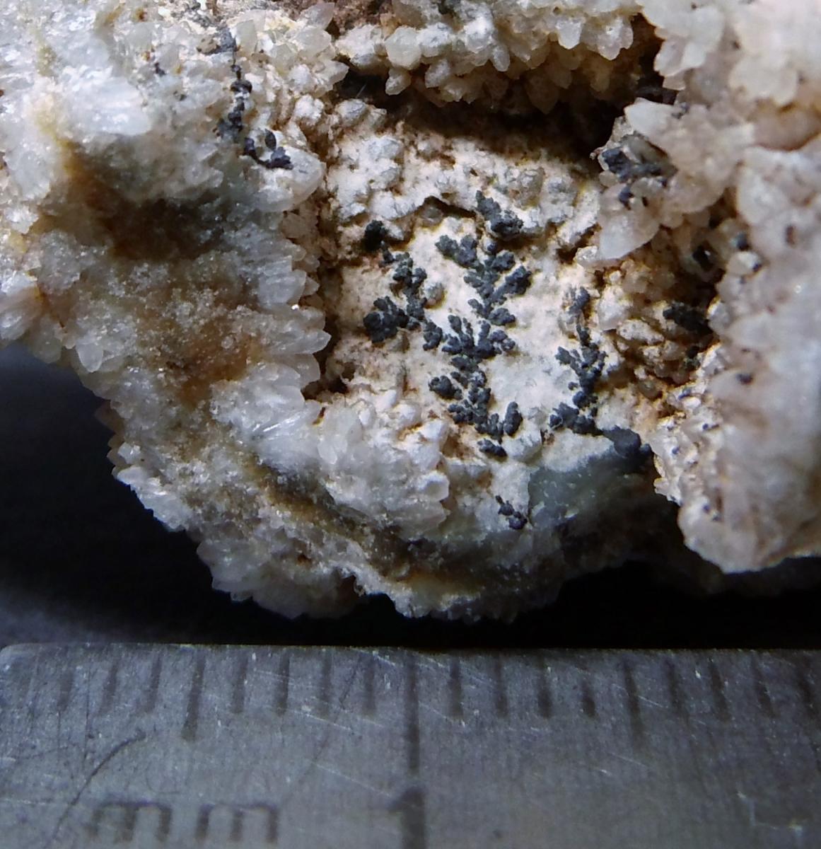

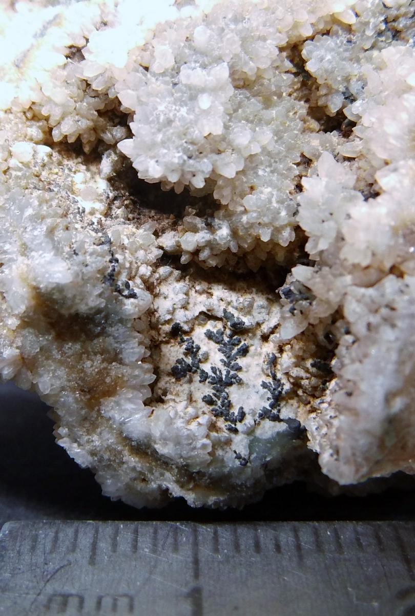

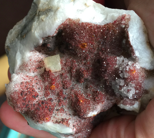

Les Dendrites de Manganèse ne sont pas rare à l'Argentolle , mais en principe elles sont visibles après casse sur les surfaces relativement plane de la gangue.
Ici , la Dendrite est visible au sein d'une petite géode de Quartz et ça c'est pas fréquent du tout.

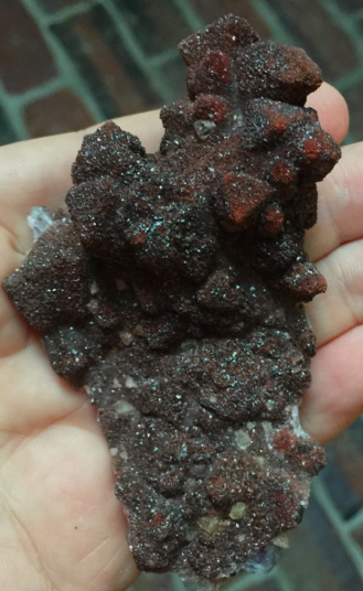

Dendrite de Manganèse sur Calcédoine le tout sur Quartz. Gros plan.

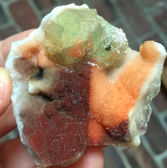

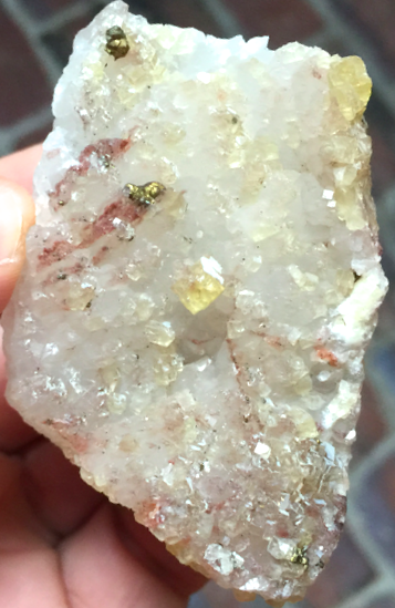

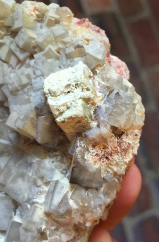

Non plutôt le flux à corrodé la pyrite qui a "rouillée" le quartz ?
Oui, quartz plutôt... :sourire:
Ok mais le fluide peut pas traverser le quartz. Il faut savoir qui s'est formé en premier, quartz ou pyrite, ou les deux en même temps (pyrite en inclusion ?).
Pour les hématoïdes, les oxydes de fer sont englobés lors de la croissance du quartz. Là est-ce que c'est en inclusion dans la masse de quartz, ou juste un dépôt plus tardif le long de fissures ?
J'imagine qu'un premier quartz prismatique/calcédonieux s'est déposé. Puis de la pyrite. Une phase oxydante qui corrode à peine la pyrite et dépose un oxyde sur le quartz (probablement de la goethite du fait de la variété de couleurs, mais de pourrait aussi être de l'hématite, limonite, lepidocrocite……???), puis retour de la silice qui fige l'oxyde mais pas la pyrite (ou la silice sur la pyrite n'a pas tenue). La fluorine cubique est secondaire (ou tertiaire ou plus) à L'Argentolle.
La notion de "courants" dans les fissures hydrothermales agissant sur la cristallisation est bien connue mais peu étudiée. On pourrait imaginer ici que la trainée soit un fil à plomb ?
D'accord.
Oui si les deux phases ont coexisté, il y a certainement eu un mouvement gravitaire et (essentiellement) vertical, si la solution d'oxydes de fer est plus dense que la solution de silice (à vue de nez ça devrait être le cas), mais dans le cas contraire la traînée montrerait le "haut" en remontant à travers la solution de silice.
Encore faut il que ces phases soient synchrones, ce qui me semble pas évident sur ce caillou.
Ou bien c'est juste une coïncidence que la pyrite ait cristallisée au-dessus d'une traînée d'oxydes. :rigoler:
Pièce intéressante en tout cas !
