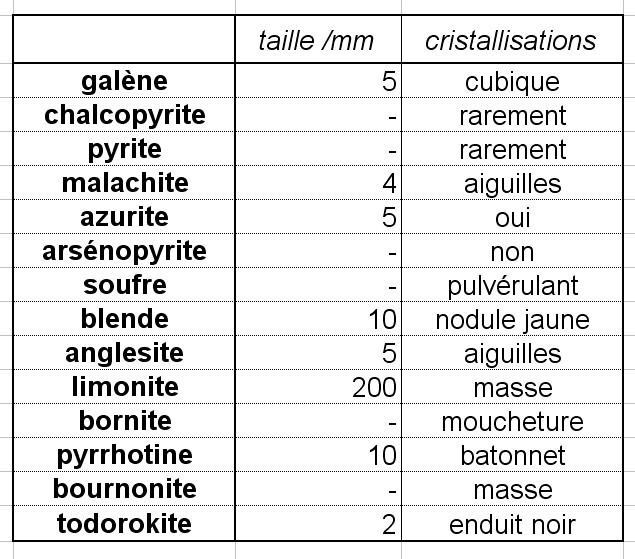

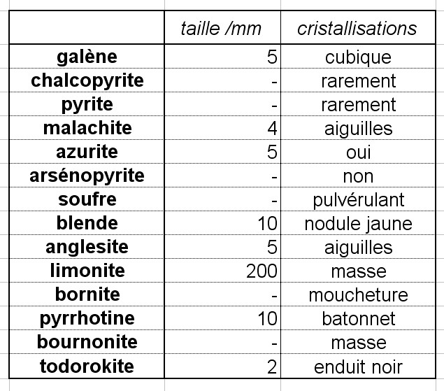

Quartz 89 pourrait peut être nous rappeller les espèces repertoriées par Legros à Oulles. Son inventaire doit être déjà relativement exhaustif car il site des espèce que j'ai jamais observé (comme l'azurite).
Gratouille
Pas de problème........juste lorsque je serais rentré chez moi :coucou!:
Pour l'azurite, je l'ai vue en altération de la chalcopyrite, dans une galerie... Mais bon, ce n'est pas le meilleur exemple d'azurite du secteur...
Eric :grand sourire:
:coucou!: Je croyait que l'azurite était dûe à une altération du cuivre? :siffler:
Oui Nino, l'azurite est un carbonate de cuivre, pour simplifier, issue de minéraux primaires de cuivre style cuivre natif, chalcopyrite( sulfure de fer et de cuivre ), cuprite (oxyde de cuivre) et tant d'autres minéraux dont la liste est longue...
Il est vrai par contre que le vert de gris sur les canalisations de cuivre de la maison est un composé de carbonates de cuivre avec un mélange de malachite et d'azurite...
Eric
""........Quartz 89 pourrait peut être nous rappeller les espèces repertoriées par Legros à Oulles. Son inventaire doit être déjà relativement exhaustif car il site des espèce que j'ai jamais observé (comme l'azurite). .........""
toujours resté en éveil sur tout les sites !!!!!!!!!!!!!!! si si !!
c'est pas parce qu'un minéral n'est pas cité (même par un spécialiste sérieux!!) que cela ne peut se présenter .........c'est simplement que ce n'est pas signalé et /ou passé inaperçu!!!
ne pas oublier qu'un gisement évolue et que ses minéraux présents eux aussi peuvent varier .............
donc toujours resté en éveil ..................!!!!!!!!!!!!
:sous le soleil:
Oui Laurent je suis bien d'accord avec toi, une liste ne peut en aucun cas, être arrètée :gratte-tete:
Enfin, à la liste de mineralparangon, il faut ajouter: la tennantite, le gypse la calcite et du fer natif (trouvé par Schreiber!)
Invité gratouille
Merci à mineralparangon pour la liste.
Pour ce qui est de rester en éveil sur un site on ne peut être que d'accord avec 1frangin. Mais disons que l'inventaire minéralogique dresser par quelqu'un de compétent peut être une bonne base pour identifier un mineral trouver sur le site.
En l'occurence pour ce qui est des aiguilles noires évoquées par rives3 la liste ci-dessus ne nous aide pas beaucoup... :grand sourire:
A+
Gratouille

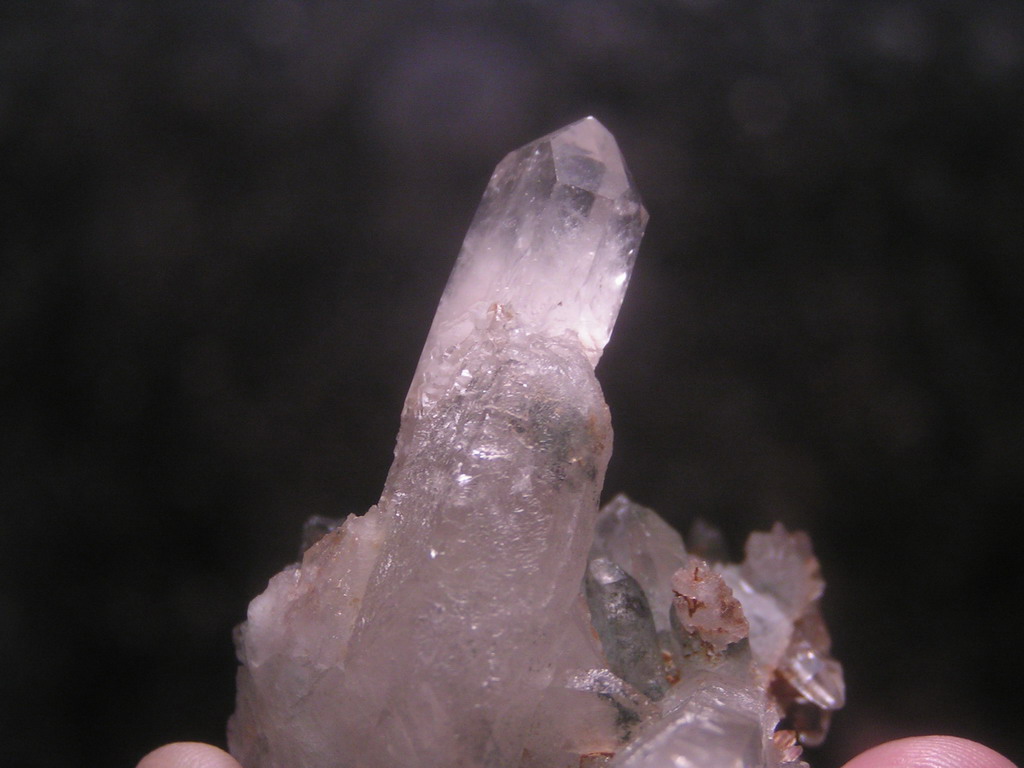

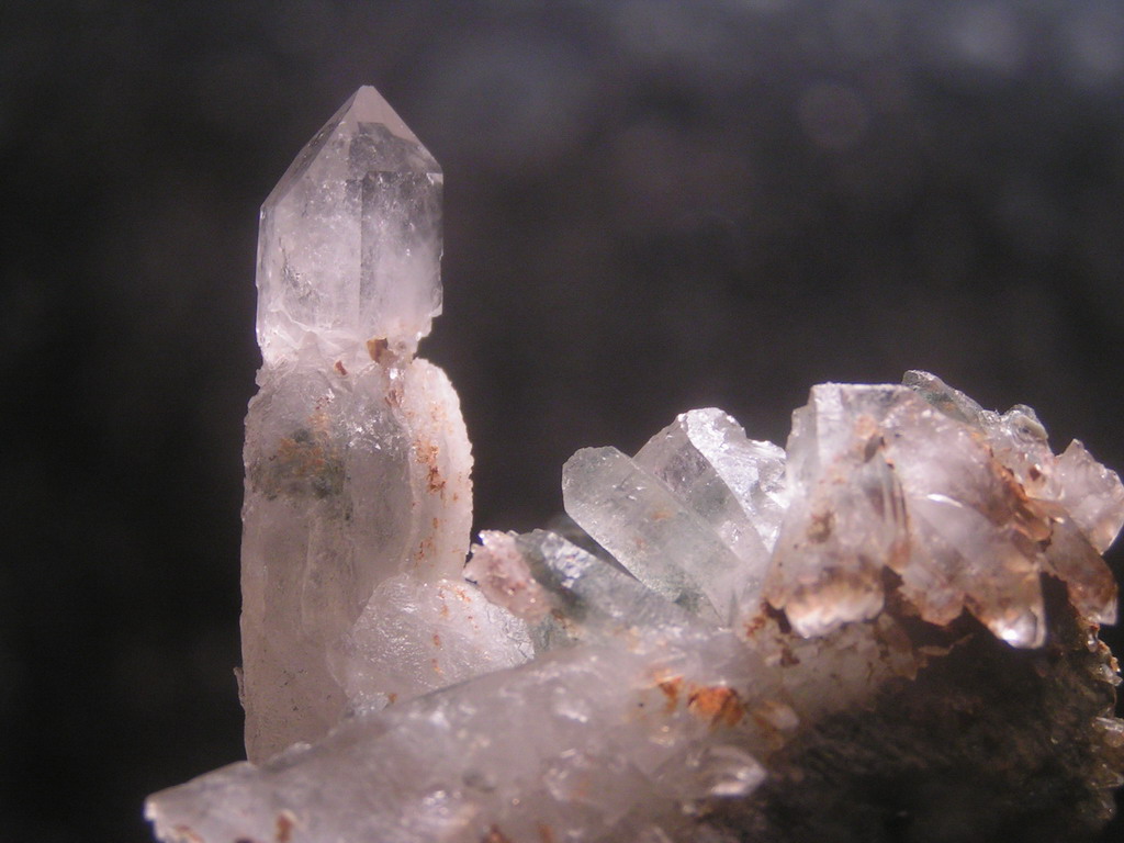

Alors. En farfouillant dans les pièces de second choix, je suis tombé sur ce sujet: un chloriteux fantôme des 2 Alpes bien dépoli et vilain avec une croissance de quartz assez pur par dessus:
Je me suis dit sceptre ou surcroissance d'un quartz sur un support? Quelle est la "limite"?
D'un coté on voit bien la croissance qui est survenue, et qui "déborde" sur son support:
Mais une face est coplanaire avec le support:
Un sceptre doit il être "isotrope"?: recouvrir son support sur toutes les faces, croitre dans toutes les directions? Ou peut il être partiel: "sceptré" sur quelques faces du support, recristallisé sur les autres faces du support?
Alors hémi-sceptre ou zigouigoui?
j'ai trouvé des sceptres qui, comme le tien ne recouvrent pas toute la pointe: http://www.geoforum.fr/index.php?s=&sh...st&p=147993
Salut EcceUomo ! Orlean (Salut Orléan !) , qui est là à cet instant, t'a déjà répondu ! Je complète au passage en te rappelant que " les sceptres sont des croissances holoaxe " donc, à priori, ton quartz est sceptré ! À+
