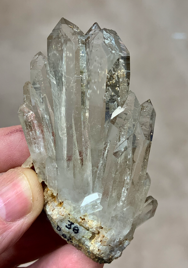

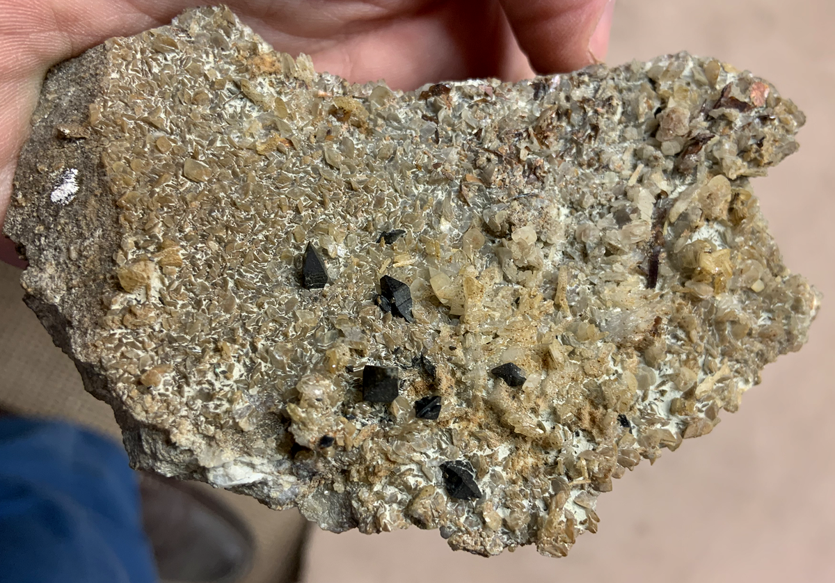

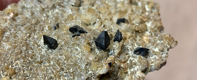

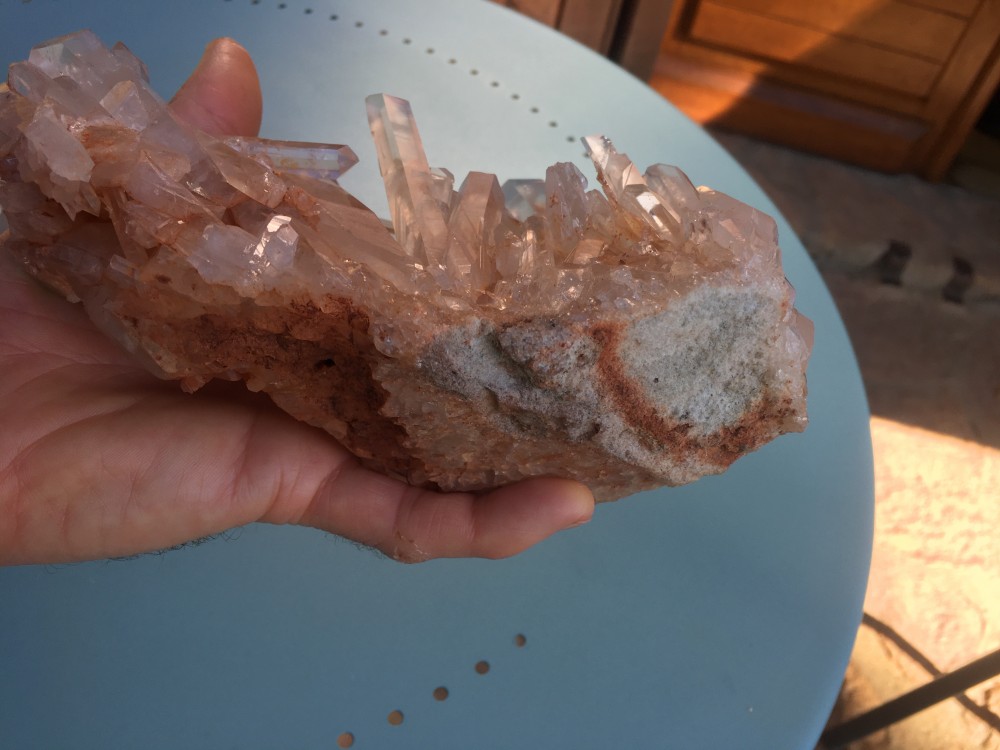

Idem je ne pense pas ni origine Lac du Plan et ni Plan du Lac... Les argiles en inclusions font penser à certaines pièces de la Mine à Giraud (La Gardette) mais la pièce semble beaucoup trop peu brillante pour cette localité... Peut être Brésil...
Forestfly
il y a une heure, greg la veine a dit :
Même analyse et probablement même pas Oisans ou français. Mais pour dire, manque de photos plus précises notamment au dos
greg la veine
Merci pour vos réponses, je vais faire d’autres photos à la lumière du jour.
il y a 10 minutes, Orlean a dit :
pourrait même venir de Madagascar, comparer avec les autres pièces du vendeur, si il n'y a pas eu un échange d'etiquette
En effet, après quelques recherches sur le web, ça ressemble fortement à du Madagascar : (
Cette pièce n’ira donc pas dans ma vitrine. Je n’y mets que des pièces iséroises, c’est mon côté chauvin :)

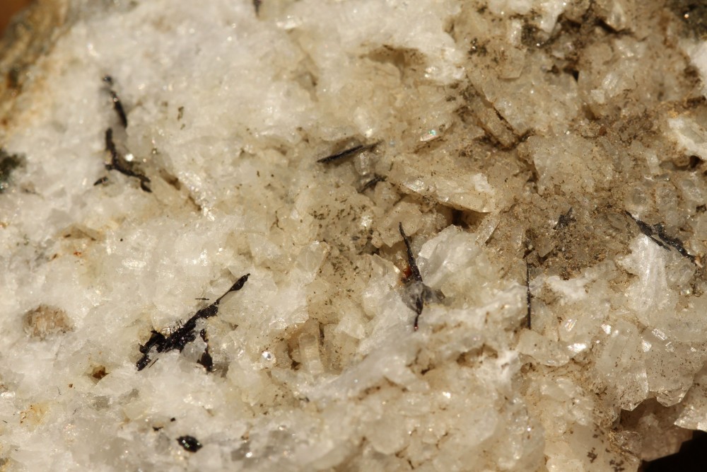

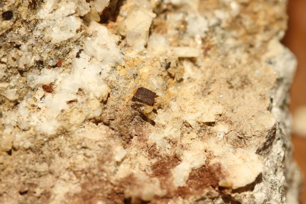

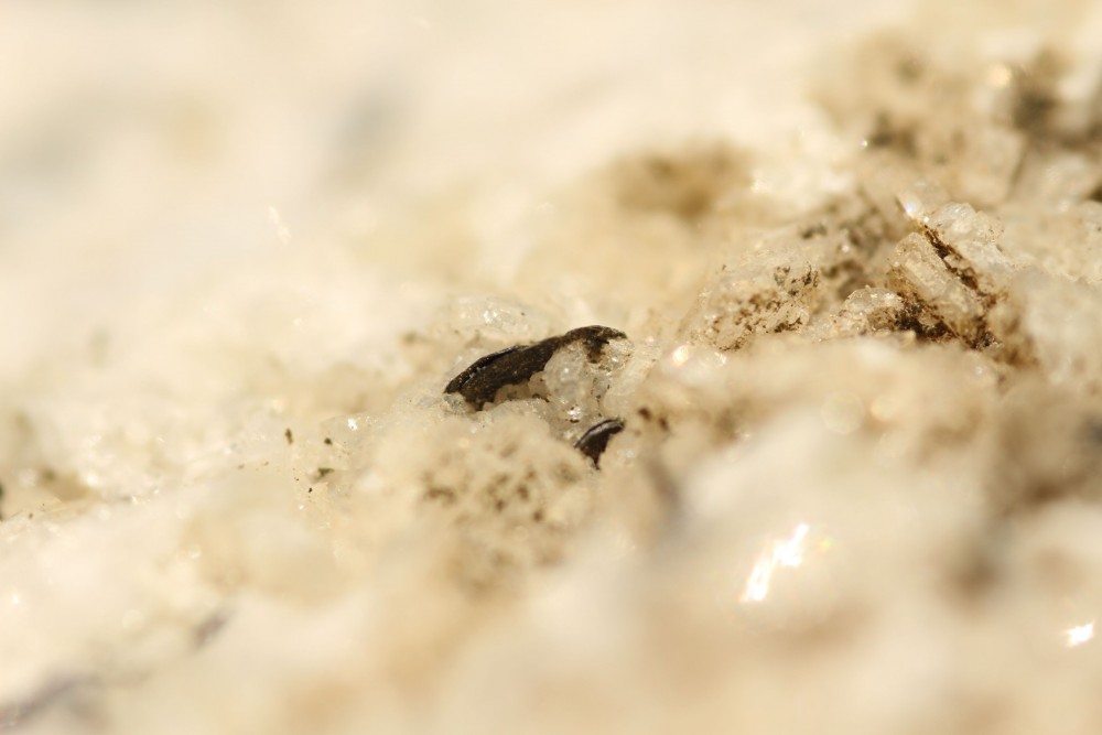

Bonsoir à tous. Je ne suis pas des plus actifs sur le site, mais je lis régulièrement les commentaires et rêves souvent devant ces photos magnifiques.
Je suis à Vénosc depuis une semaine et j'ai fait quelques balades en espérant trouver un petit quelque chose ! Pas grand chose pour le moment.

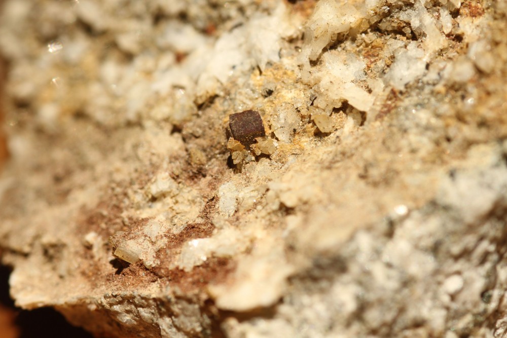

Si quelqu'un veut bien m'aider à identifier deux petites bricoles qui viennent du plan du lac (avec autorisation)
Pour les deux premières photos je pensais à de l'hématite mais j'ai vu sur un autre forum que cela pouvait être de l'ilmenite. votre avis SVP ?
Les suivantes je n'ai pas vraiment d'idée ...

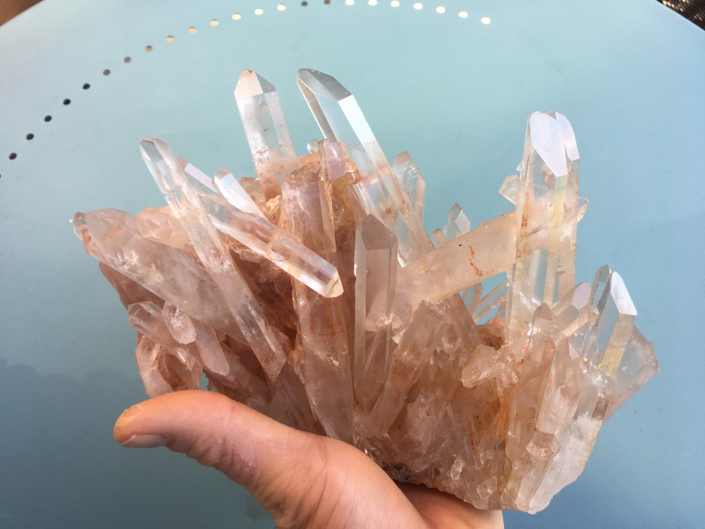

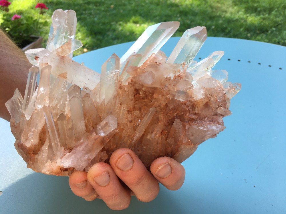

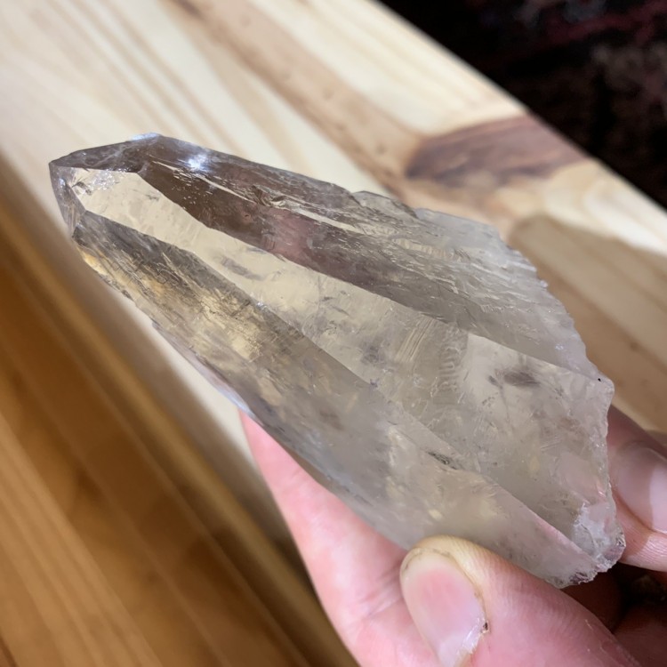

Eric,
sans vouloir faire le casse c****, l'appellation "presque Tessin" est un peu maladroite et peut laisser planer un doute sur la possibilité d'avoir des habitus du Tessin en Oisans (ce qui comme tu le sais n'est pas possible, d'autant que les vrais tessiner sont macromosaïques ce qui n'est évidemment pas le cas ici). Quelqu'un me parlait cette semaine de "faciès Tessin" sur des quartz de Séchilienne (sic !).
Déjà que pas grand monde y comprend grand chose entre les habitus, les macles, les macromosaïques, les quartz droits/gauches, etc..., il me semble important d'être rigoureux sur les termes
Cela étant, caillou sympa et Michel était un sacré chercheur. J'ai quelques cailloux de lui à la maison aussi
Greg la veine

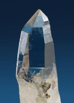

Les tessiners sont des quartz macromosaïques (donc y en a pas en Oisans...), qui se développent dans des zones à forte pression et il me semble avec un fort taux de CO2. Dans les Alpes, on les trouvent donc en Suisse (Binntal, Tessin), Italie (Formazza et Val Ossola) et en Autriche.
Il faut distinguer les muzo des tessiner.
  • Pour les premiers, le prisme est à la base de 6 faces (m en l’occurrence) dont une sur deux disparait en allant vers la pointe > de 6 face m à la base, on en a 3 au niveau de la pyramide. Ces muzo se trouvent dans un spectre de gisements plus grand (j'en ai vu à Vizille, Allevard, Plan du Lac et c'est un classique de l'Alpe d'Huez - liste probablement non exhaustive). Pas sûr qu'ils existent sur des quartz à structure macromosaïque (mais sans certitude)
  • Pour les Tessiner, le prisme est composé de 6 face m de haut en bas mais elles ne sont pas parallèles > les quartz sont donc pointus avec souvent une striation importante
Dans le Binntal et quelques autres endroits, on trouve aussi des quartz dits d'habitus intermédiaires : c'est l'étape entre le quartz "normal" et le "tessiner" : entre les faces m du prisme (qui sont parallèles comme sur les quartz "normaux") et les face de la pyramide (faces r et z), d'autres faces complémentaires se développent. Cela donne un aspect un peu pointu mais moins que les tessiner.
Quelques images extraites du site http://www.quartzpage.de/crs_habits.html
pour illustrer :
- habitus normal
- habitus muzo
- habitus intermédiaire
- habitus Tessin
Illustration d’un quartz tessiner du Val Formazza fumé
Autres exemples du Fäldbach dans le Binntal
Espérant t'avoir éclairé
Greg la veine

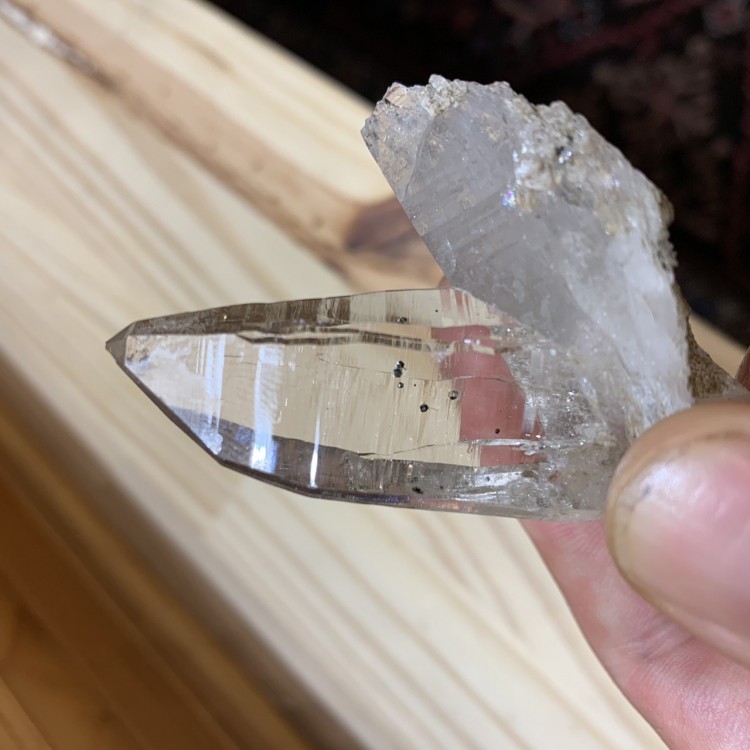

Eric,
Yes, trois fois yes !
Comme tu le sais à Huez et aux Deux Alpes il y a des cristaux fortement striés, 'coniques' qui ne sont plus des lamellaires dauphiné. Ils nécessitent un contrôle optique.
