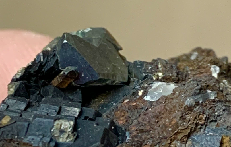

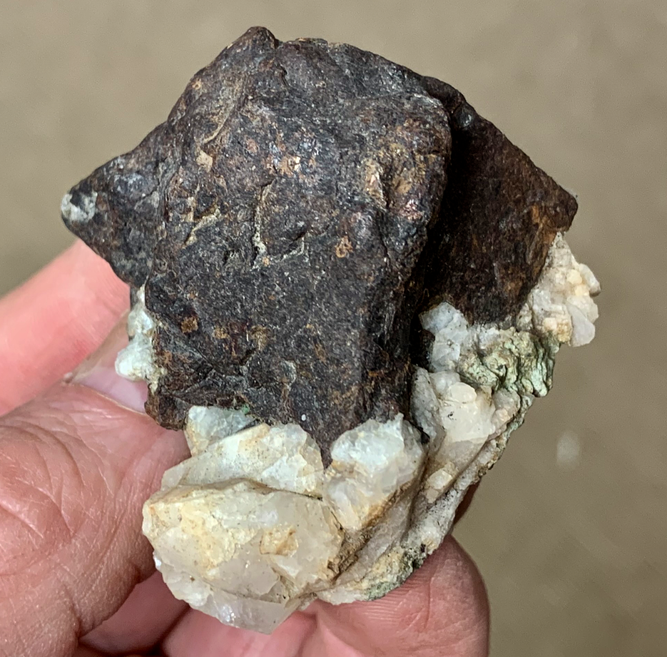

Blende, cristal 'octaèdrique' sur Sidérite altéréee et Quartz. [30mm]
Filon Hercule, Oulle

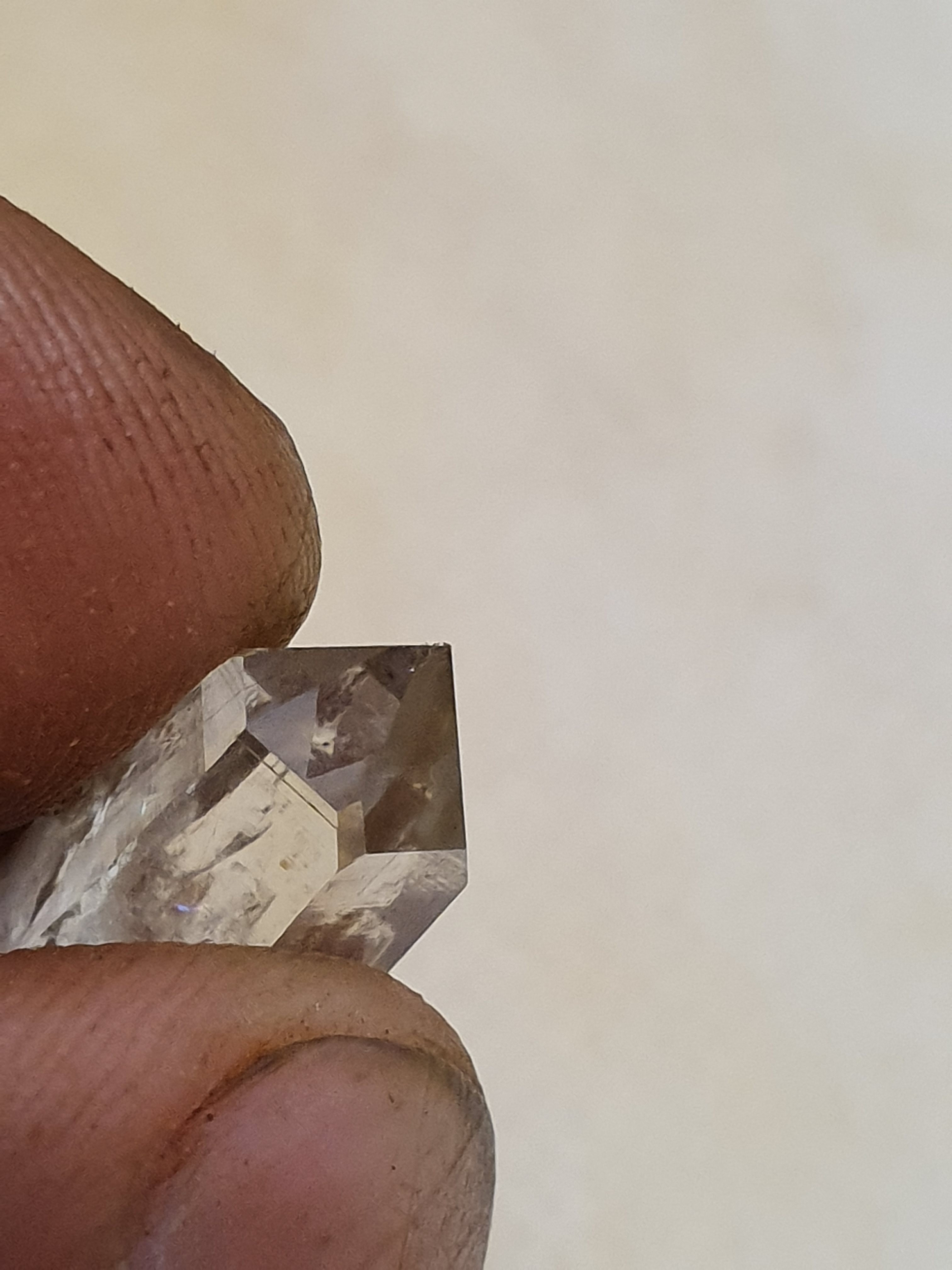

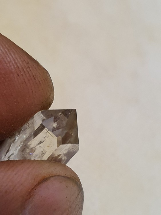

C'est gentil mais cela n'aide pas suffisamment : en fait pour savoir quelle type de macle, il faut savoir si les deux quartz interpénétrés sont tous les droits ou gauche (macle Dauphiné) soit un droit et un gauche (macle Brésil). Sur un d'eux, cela semble être un gauche mais pour l'autre la face s est en plein milieu des faces et ne permet pas d'orienter correctement. Mais les microstructures de surface de ces faces permettent d'orienter - mais ça se regarde à la loupe et en vrai (les photos ne compensent pas)
greg la veine
Eh bien je vois deux faces s, maclées selon la loi du Brésil, et dans le cas des faces s, il n'y a pas besoin, bien sûr, d'observer les stries ( ce qui n'est pas le cas pour le pinacoïde) - ou la photo ne va pas ?
Quartz, cristal de roche, 'habitus dauphiné' , montrant une face s striée (encore que les puristes pourraient évoquer une face du pinacoïde…). [40mm]
Cristal flottant

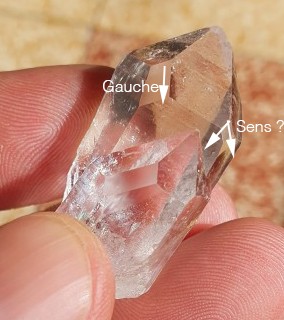

Non Otto : je persiste. Aux vues des photos de Jean, si on peut dire que l'un semble être un quartz gauche, rien ne permet de dire que c'est un quartz droit.
Pour moi, la macle est bien caractérisée mais pas si c'est celle du Brésil ou du Dauphiné. J'ai schématisé sur la photo pour que ce soit plus clair

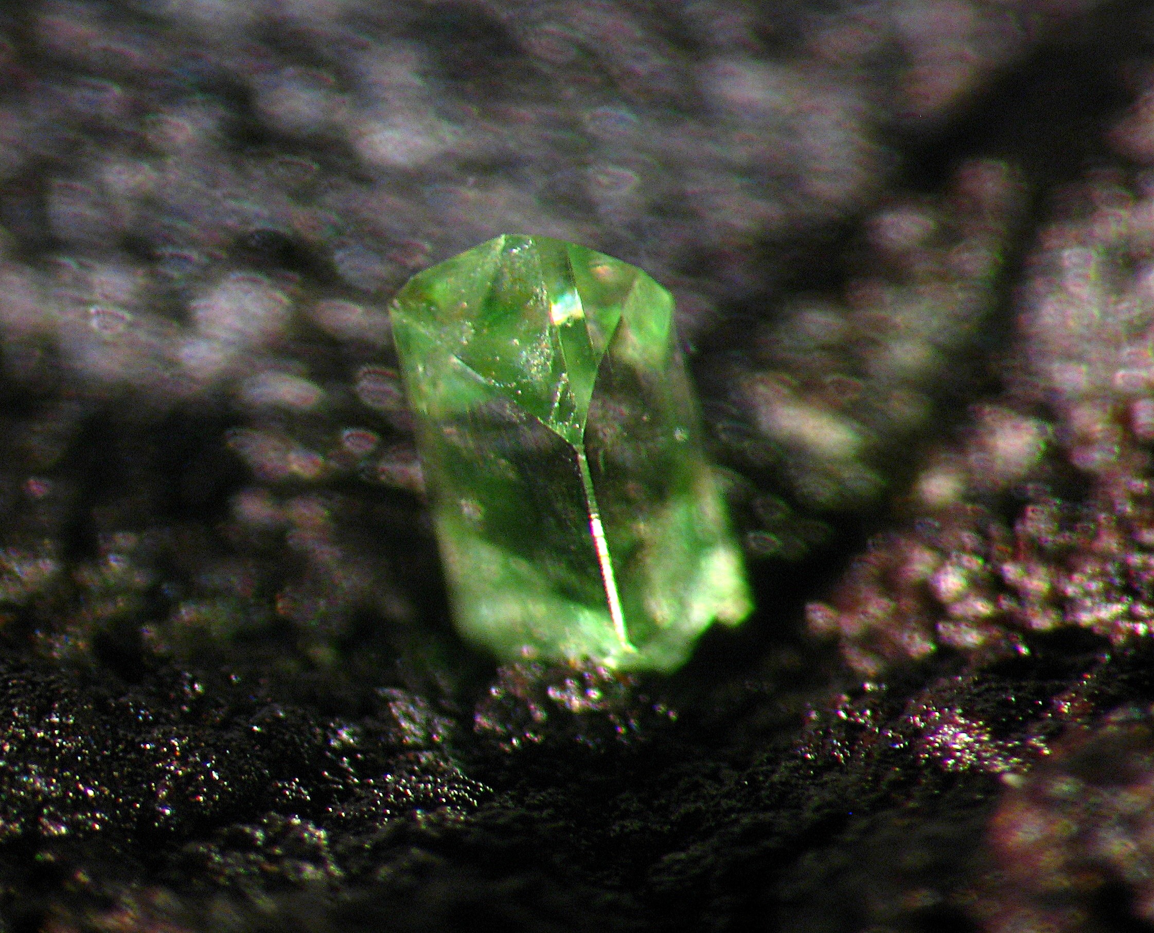

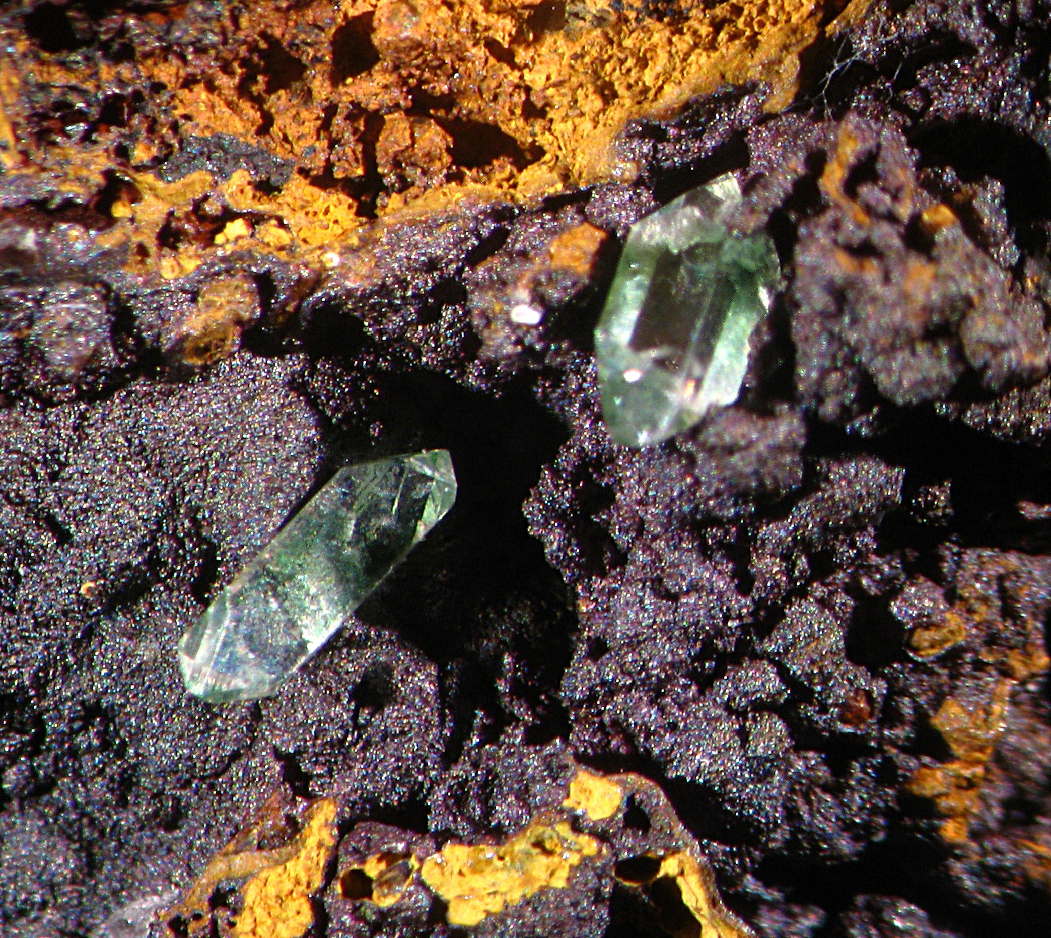

otto, ça fait pas très Oulles - Filon  Hercule ; Une pièce ancienne peut-être? Tu es sûr de la provenance?
A propose du filon Hercule anglesite.
Déjà posté, mais c'est original pour l’Oisans.
C'est du micro et ça mériterait de meilleures photos. Pour la première, la couleur verte est bien rendue.
Il y a 12 heures, jean bulbe a dit :
Bonjour a tous
Les faces qu on vois gauche de la face s c est des faces depolit ? Face en v ?
Merci pour votre aide
Face en V : ça n’existe pas. Si c’est dépoli partiellement sur la face de la pyramide (sur face r en l’occurrence) c’est l’expression de la macle. En effet, en Oisans notamment, de légères dissolutions tardives semblent avoir attaqué différemment les deux quartz imbriqués qui forment la macle. L’un des deux et brillant / l’autre mat. Et si on passe l’arrête sur la face z, les zones polies / dépolies s’inversent. Je ne sais si ça se voit ici

merci pour ces explications... n ayant pas tout compris, je dirais que le phenomene d une face brillante et l autre mat j ai pu l observé... du coup je comprend un peu de quoi il en retourne...
ca va finir par rentré
merci encore
Il y a 10 heures, min91 a dit :
C'est pour ça que je l'ai gardé !

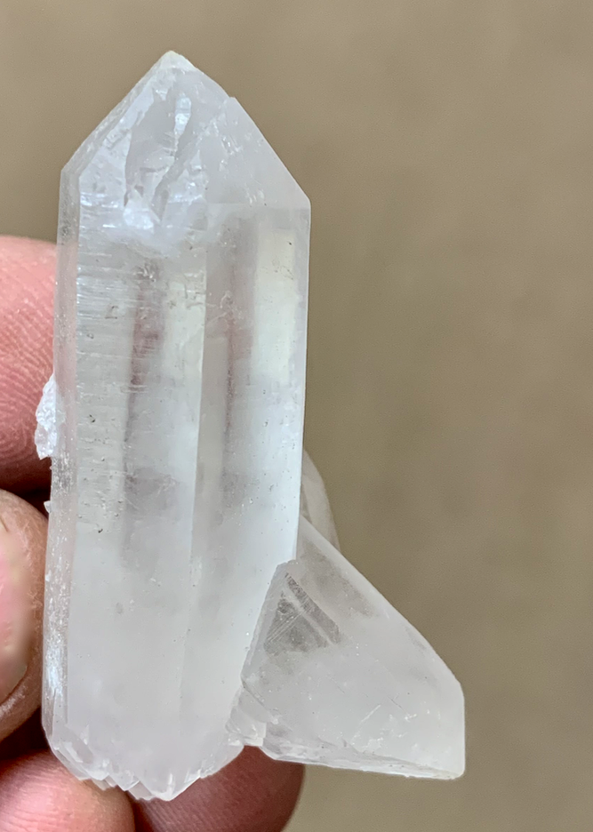

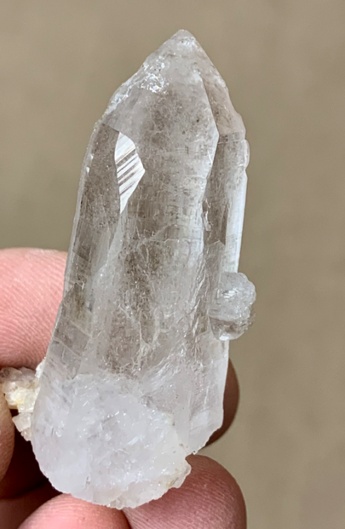

Un autre, bi-terminé, laiteux comme il se doit, et à nouveau, avec des faces de la pyramides très polysynthétiques :

bonsoir
apres avoir revu les photos postés... et relu les infos données... j ai repris le cailloux en main...
en fait sur les photos la face s de droite donne l impression d une orientation a gauche... je sais pas pourquoi...
mais en main on vois qu elle est a droite... donc les deux faces sont opposé... une orienté a gauche pour celle de gauche et a droite pour celle de droite...
je pense que le probleme viens des photos qui donnent des impressions trompeuses...
merci a tous pour votre aide

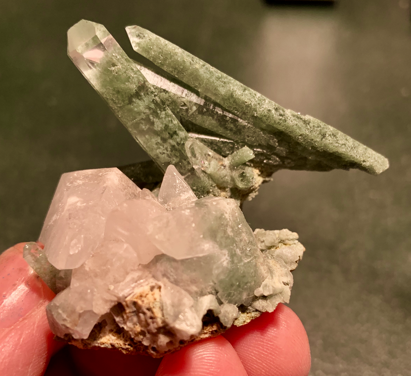

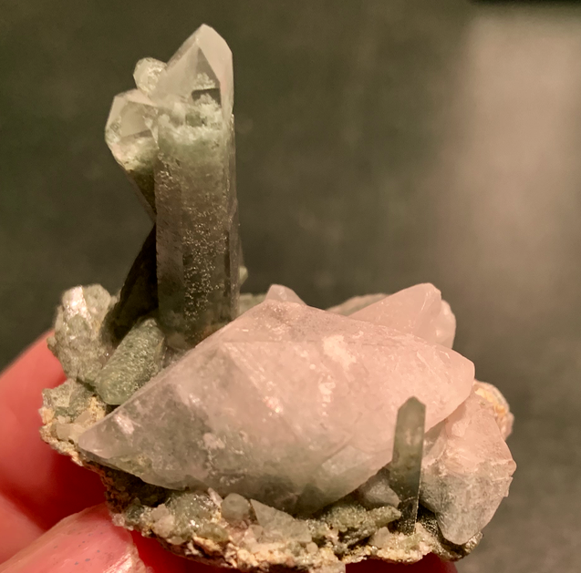

Le premier spécimen d'une série à la mémoire de Pierre Choulot, le grand collectionneur chamoniard, trop tôt décédé il y a quelques années.
Nous lui avions consacré une vitrine in memoriam lors de la Bourse de Chamonix, version 2019.
Quartz chloriteux (improprement appelé prase) avec Calcite scalénoèdrique.  [45mm]

superbe petites associations très esthétiques !
