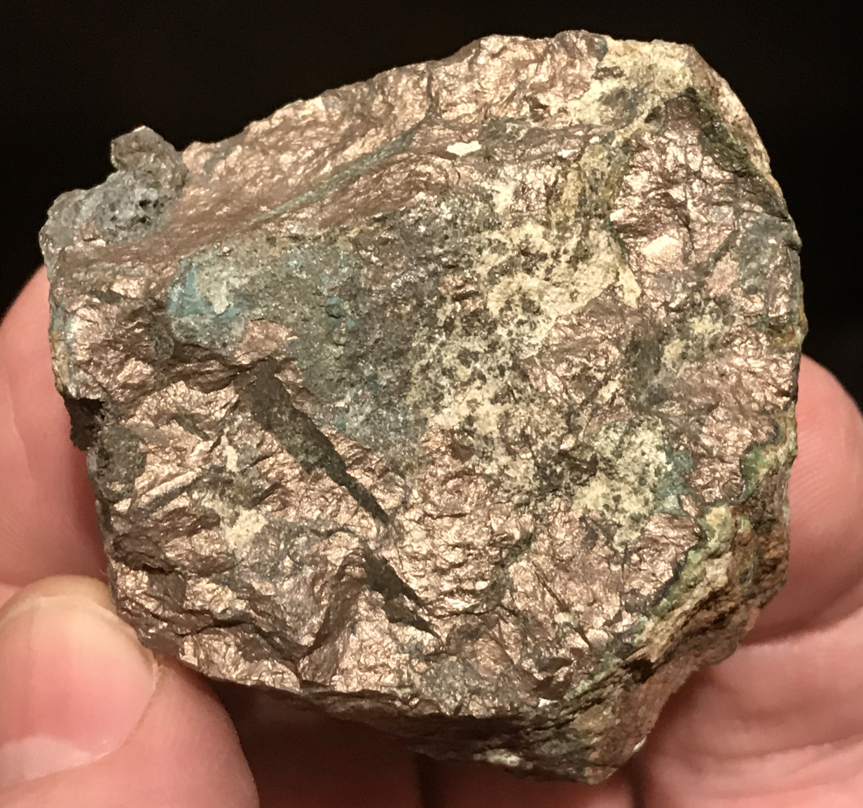

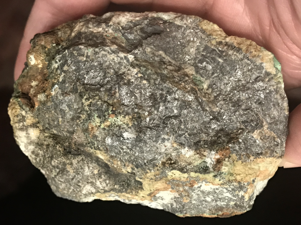

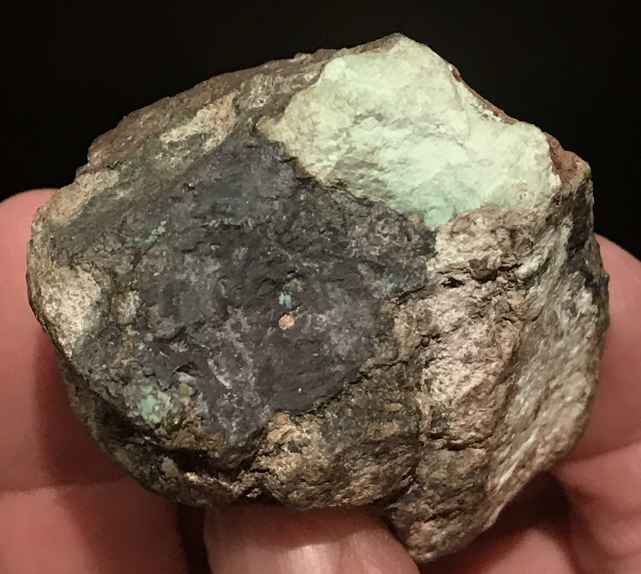

Nickéline (rosée), Annabergite (vert pomme, en croûte épaisse), Asbolane (noir mat, comme produit d'altération de la nickéline), un minéral vert foncé (inconnu) et sans doute Picropharmacolite (blanche) ; on voit deux faces 'externes' du nodule métallique originel [75mm]
Ce spécimen est intéressant du fait de sa richesse en Nickéline et la rareté de ce qui est sans doute de la 'Chloanthite' noir métallique.
Les Chalanches
Anc. coll. Béhier

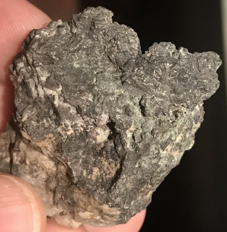

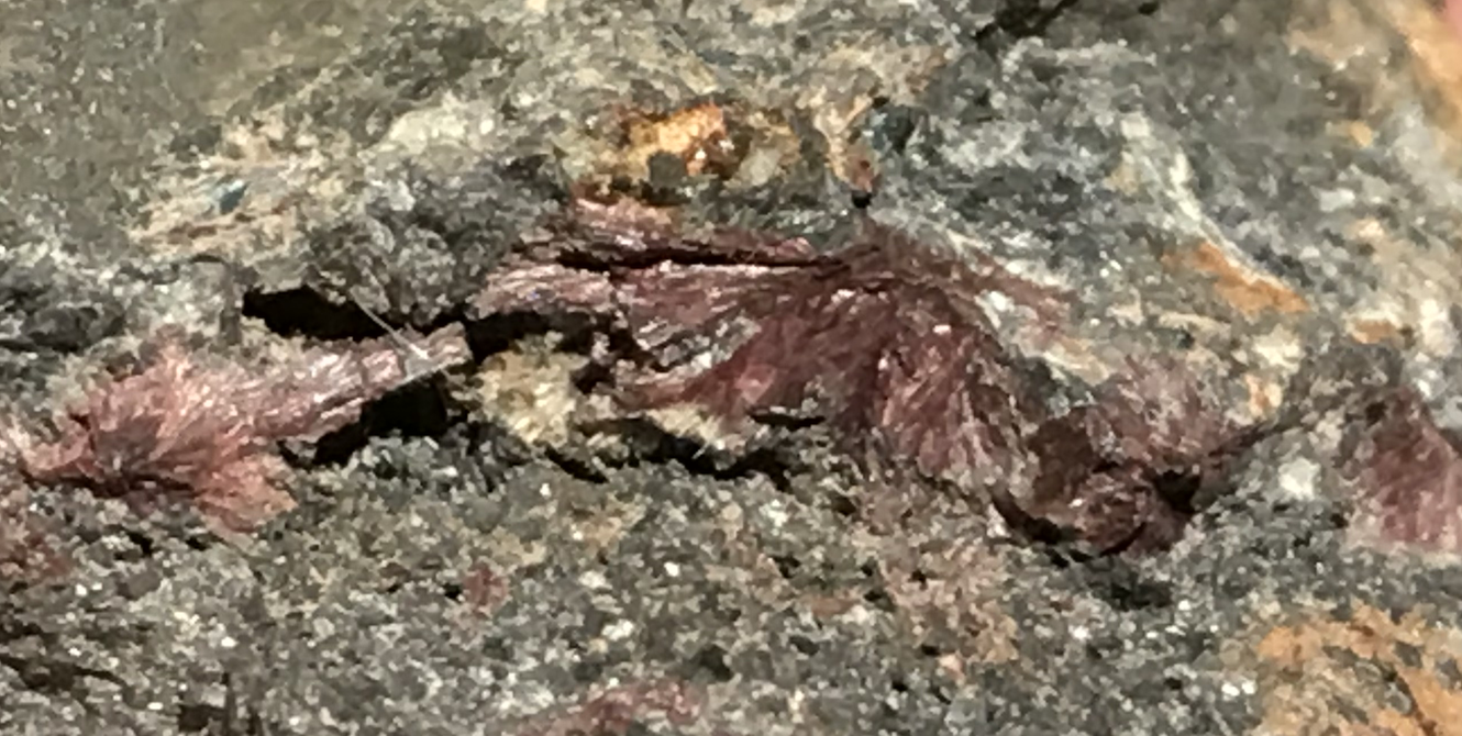

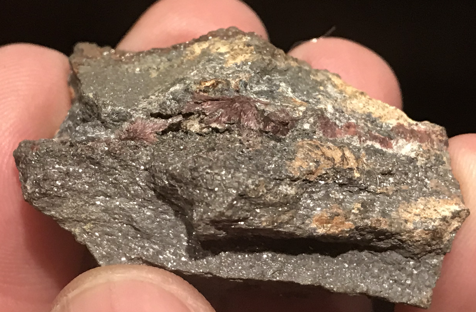

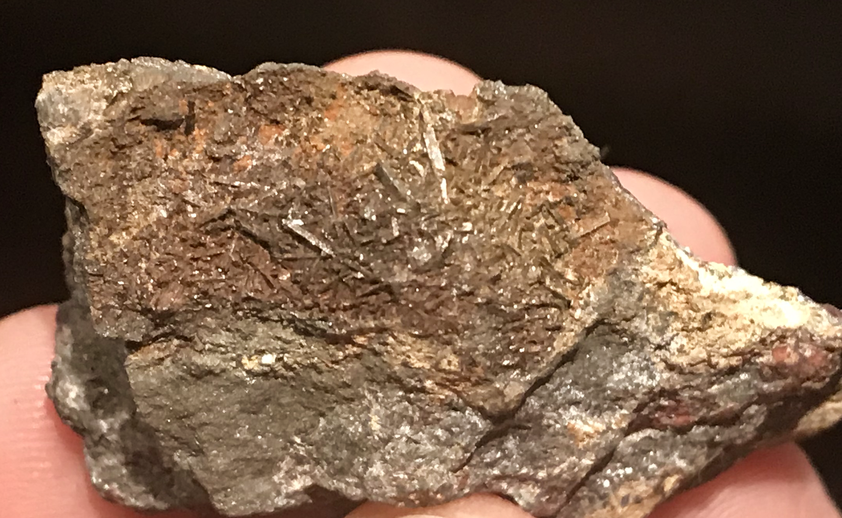

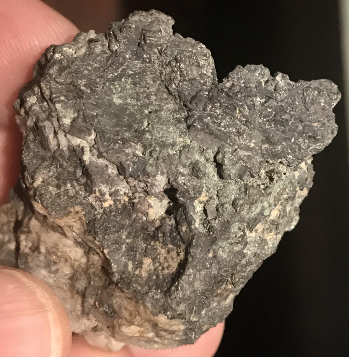

Löllingite (en cristaux aciculaires gris d'acier ; faciès inhabituel qui nécessiterait une vérif.), Kermésite (en petites houppes dans l' 'Allemontite'), Valentinite (en petites lamelles blanches avec la Kermésite), Allemontite (gris-noir, grenue) avec des lamelles blanc d'étain dans la masse : Paradocrasite ou Antimoine ; Limonite et sans doute Stib
iconite  [50mm]
Les Chalanches
Anc. coll.  Béhier

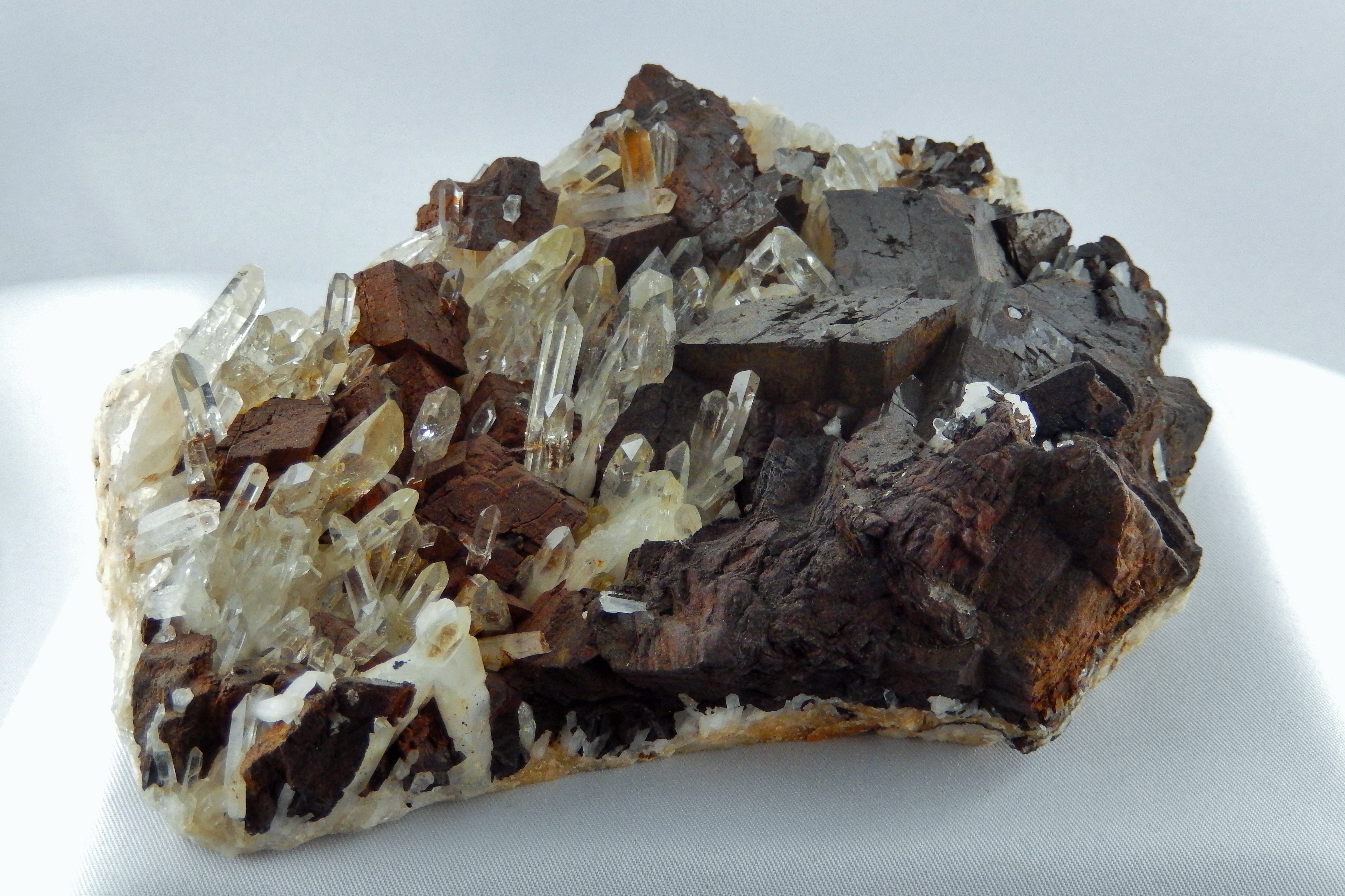

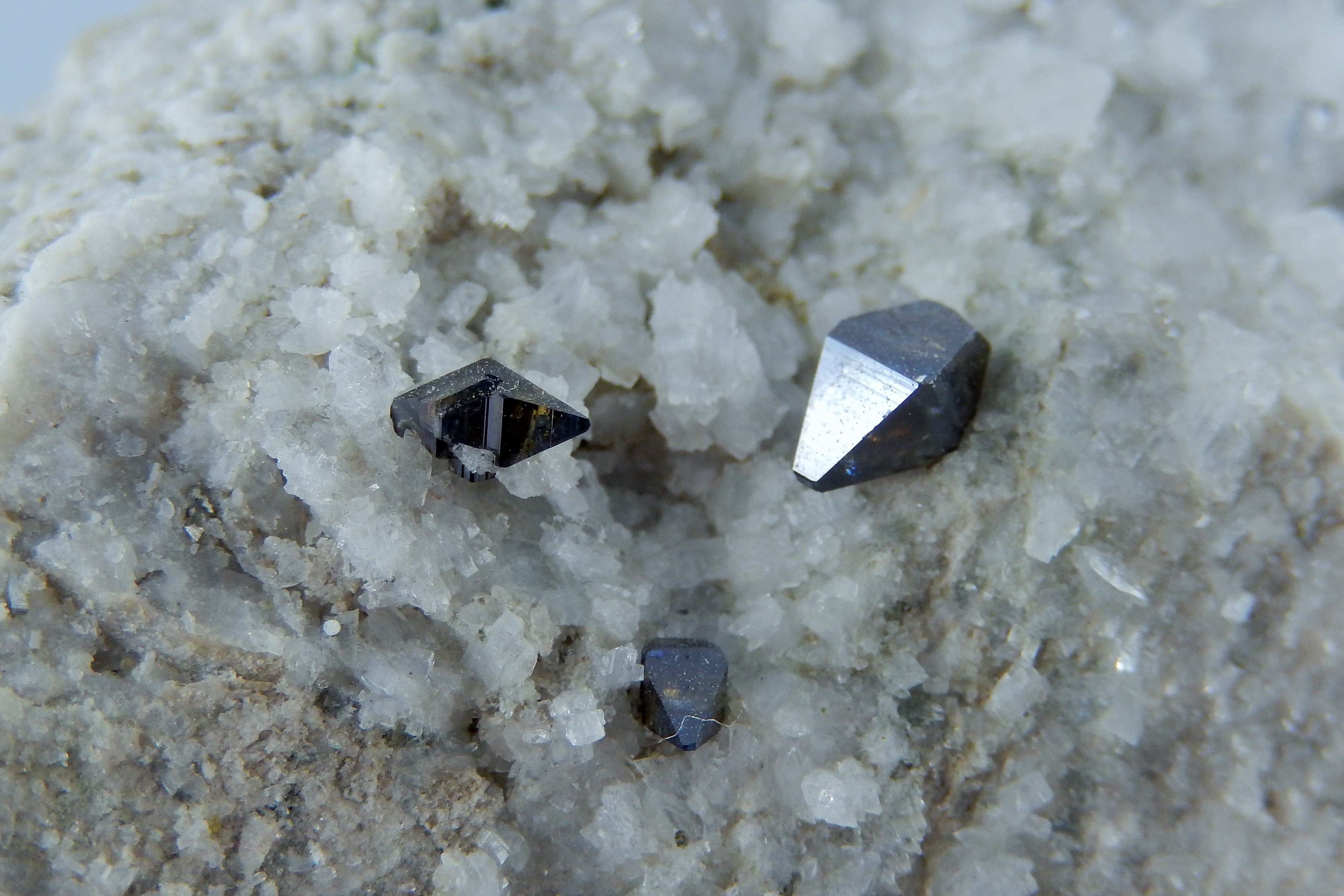

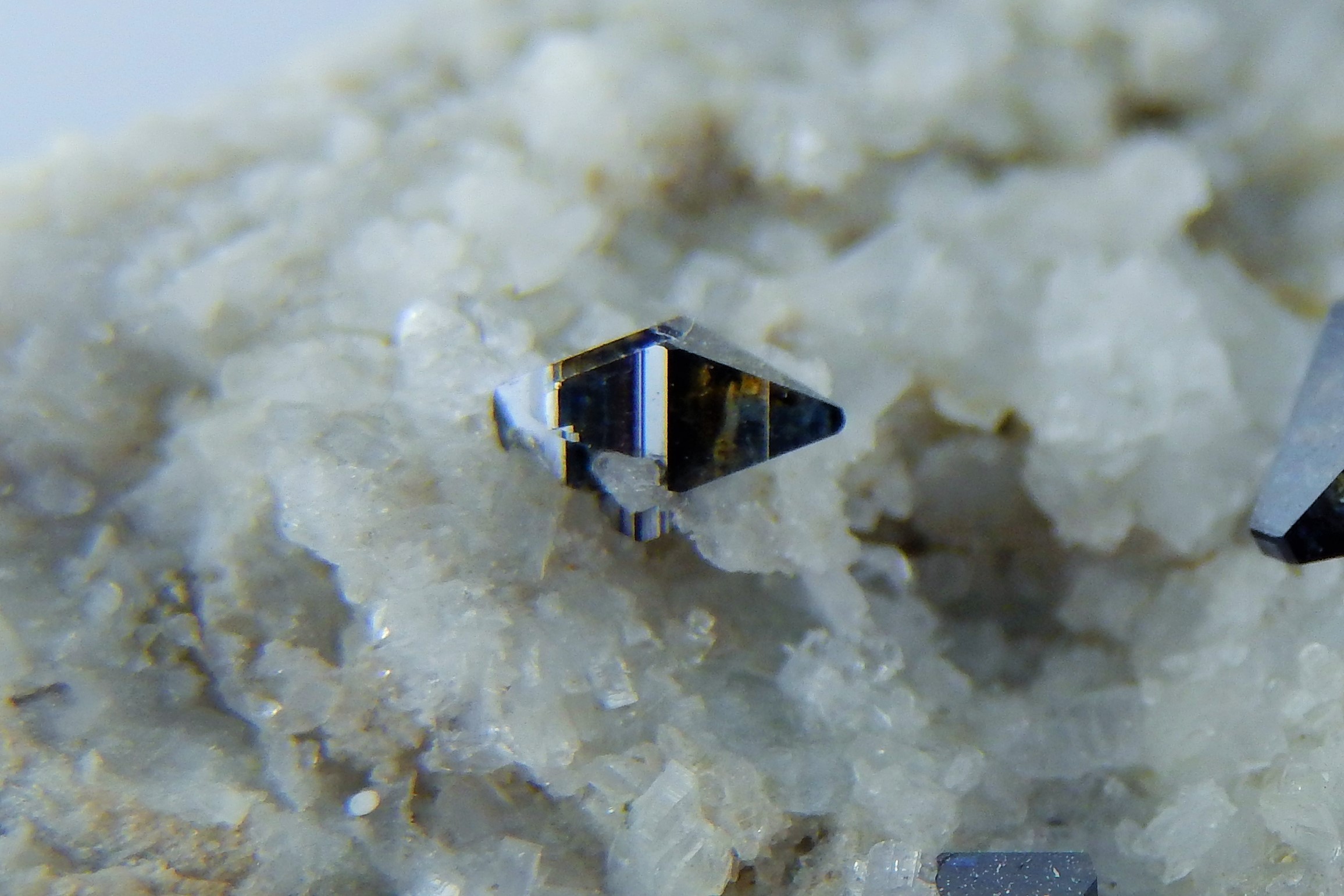

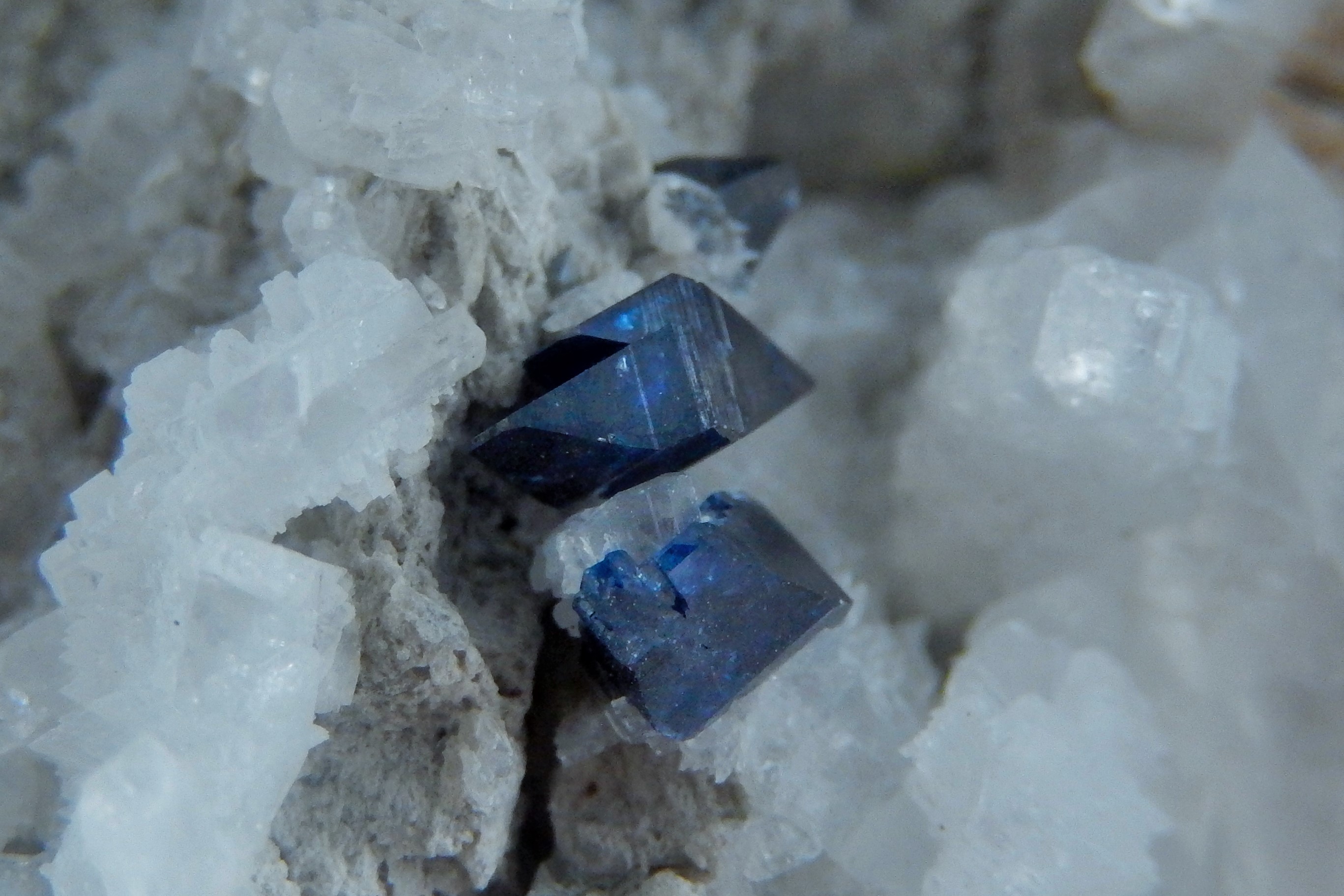

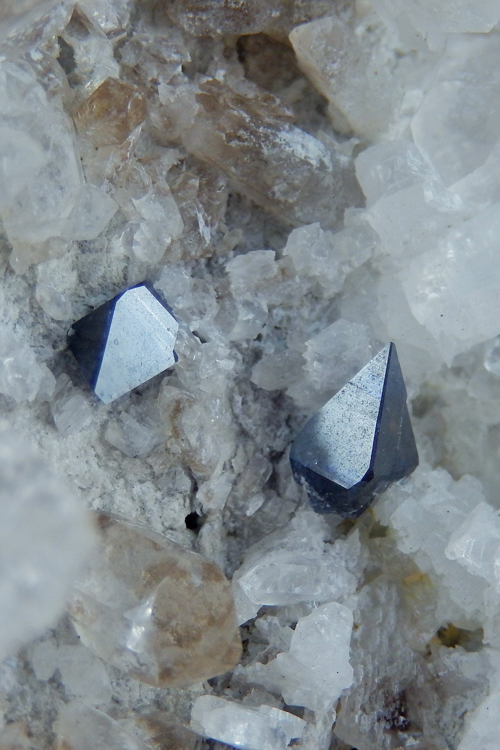

Désolé pas de photos des Chalanches sous le coude... en revanche deux nouveaux clichés d'anatases du plan du lac (7mm et 6mm) et (6mm et 5mm) la taille est "modeste plus plus" mais la couleur juste top (enfin à mon avis...)
Ps : zéro retouche photo sauf recadrage.
Forestfly

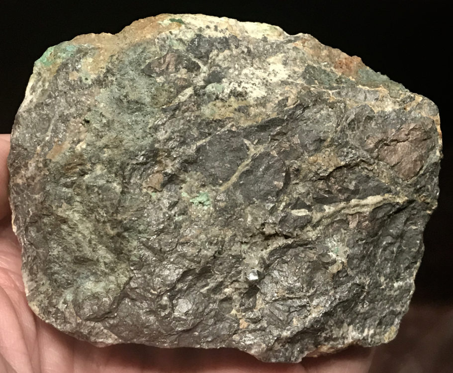

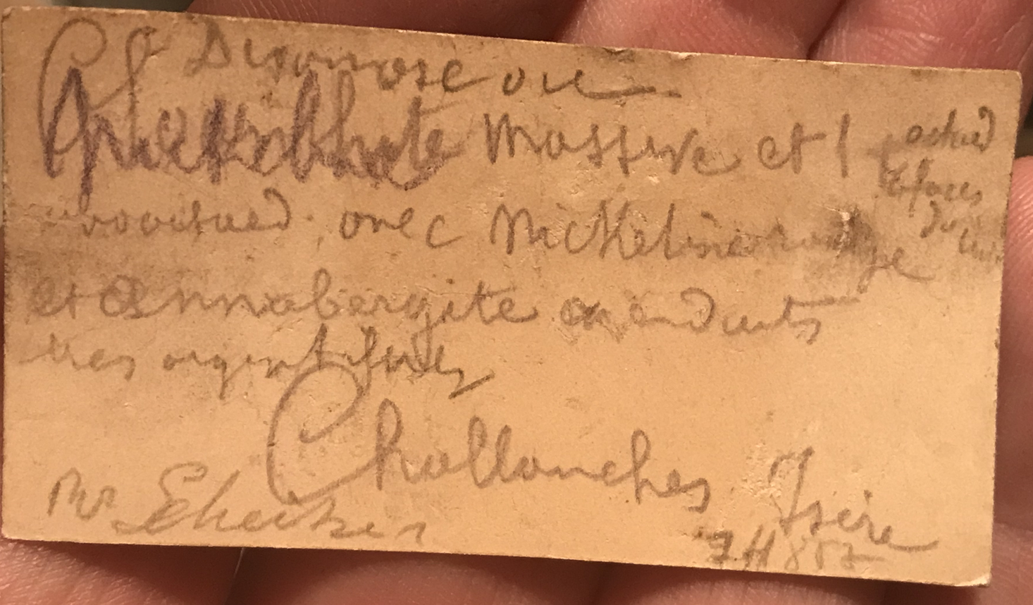

'Chloanthite' (grise, massive), Smaltine (gris d'argent, massive en petits cubes dans la masse), Nickéline (rose), peintures d'Asbolane et d'Annabergite ("en enduits trés argentifères" !) [90mm]
Anc. coll. fac. sciences catholique de Lyon et anc. coll. Fournet avec son écriture : avec les anciens noms de disomose et corytine ; il a ajouté, anc. coll. Schreiber et 1857.
Joseph Jean-Baptiste Xavier Fournet [Strasbourg,1801- 1869, Lyon], géologue ingénieur des mines (à Pontgibaud) et minéralogiste
Jean-Godefroy Schreiber [1746-1827], ingénieur des mines. il fut le fameux "mineur" de l'Oisans aux Chalanches et à La Gardette.

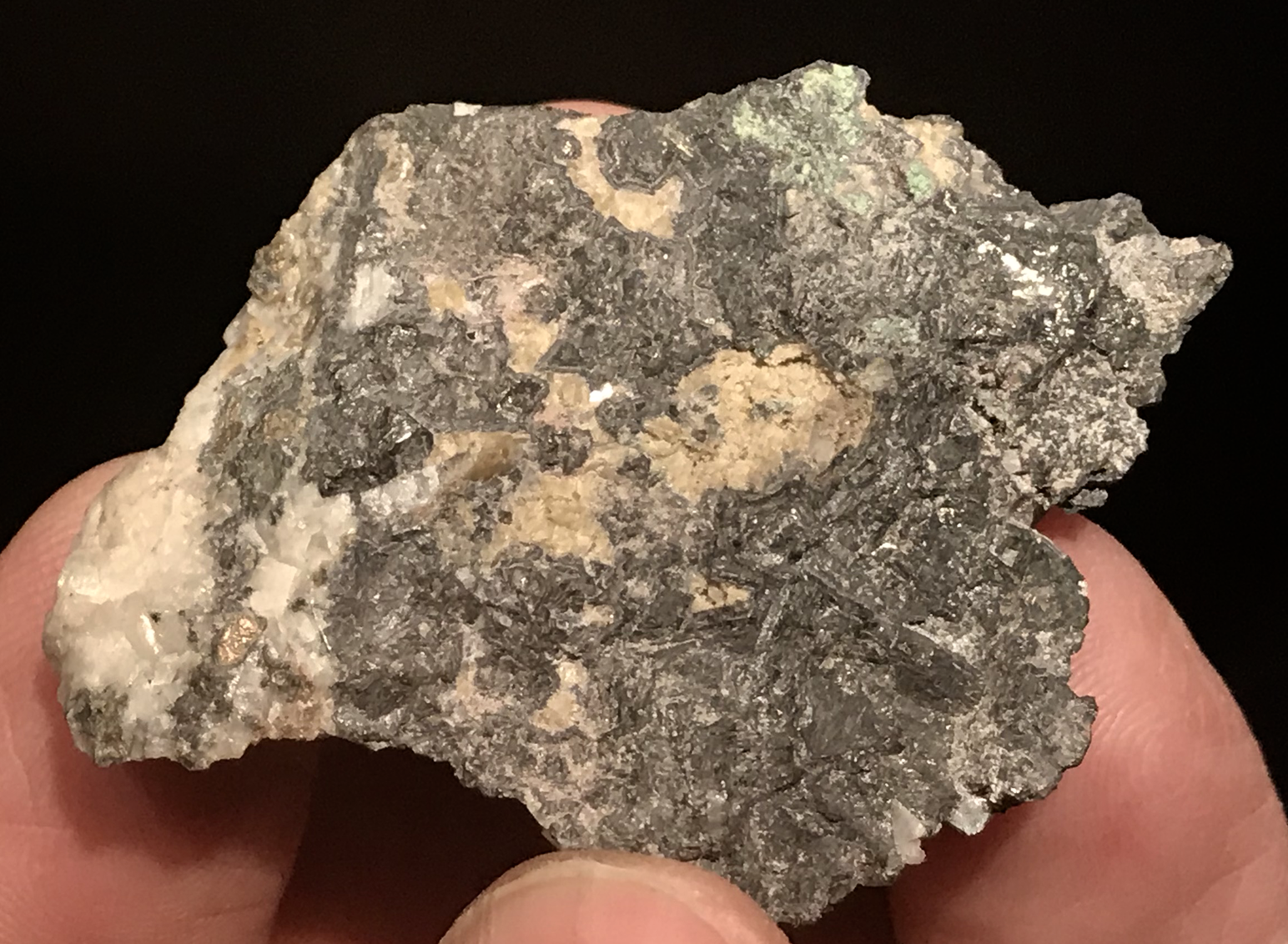

'Chloantite' (grise, lamellaire), 'Smaltine' (cubique, blanc d'étain et verdâtre par altération), Nickéline (rose, assez rare, parfois cernée par un liseré de 'Chloantite') dans la Calcite ; traces d'Annabergite (verdâtre)
(et par d'argent en vue…) [55mm]
Les Chalanches
Anc. coll. Sainfeld

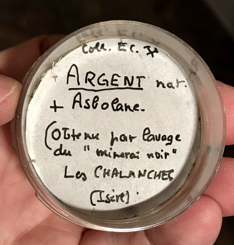

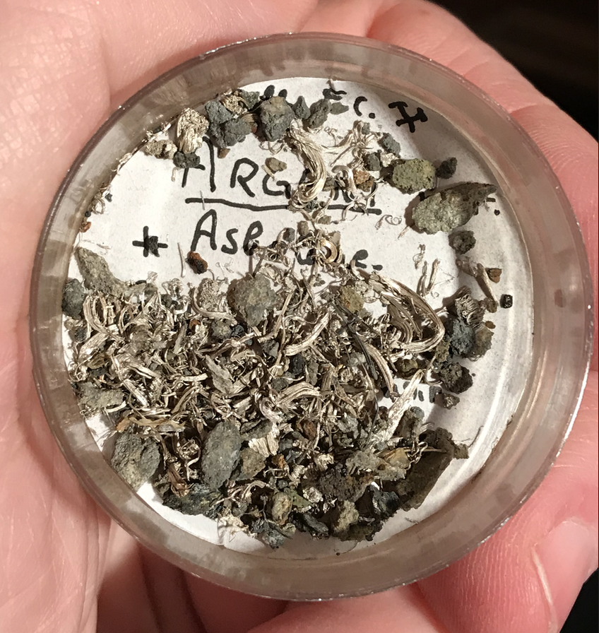

Argent natif en petites ramules et Asbolane terreuse [50mm]
Les Chalanches
Anc. coll. Jacques Geffroy (Ex ENSMP)
Pour Jacques, une des solutions au mystère des Chalanches et des minerais noirs…
Lacroix : "L’argent natif n’a jamais été trouvé cristallisé ; il est ramuleux, filiforme, capillaire, lamelleux, granuleux ou pulvérulent. Leur gangue la plus habituelle est une asbolane noire ayant souvent un aspect terreux. Ce minéral est fréquemment mélangé de cinabre (il est alors plus noir), d’érythrine, d’annabergite, etc. L’argent natif forme au milieu de cette substance des masses ramuleuses ou filiformes ; il y est aussi finement divisé et l’on a cité des blocs de ce minerai renfermant plus de 50 % d’argent bien que ce métal n’y soit pas visible à l’œil nu."

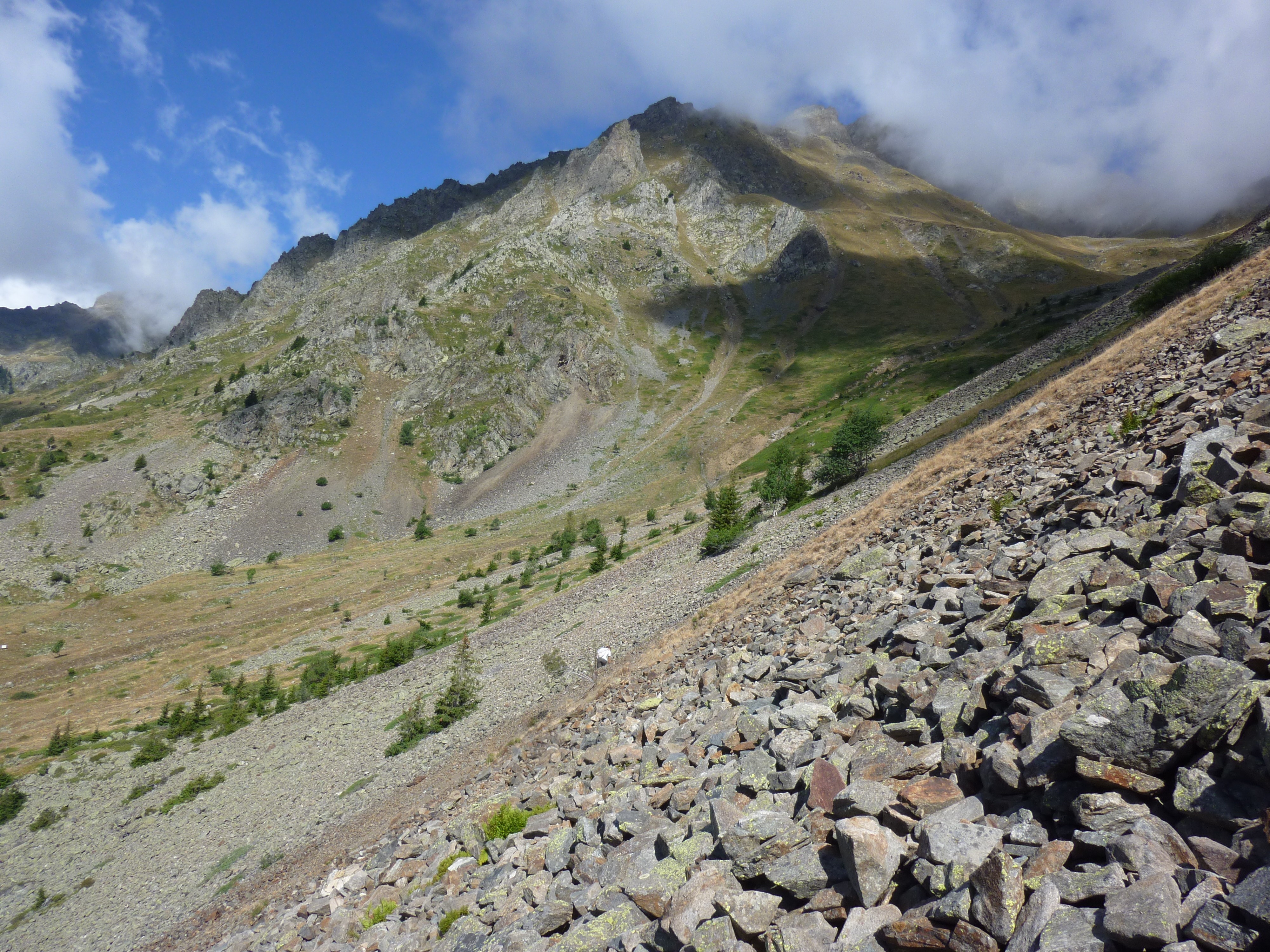

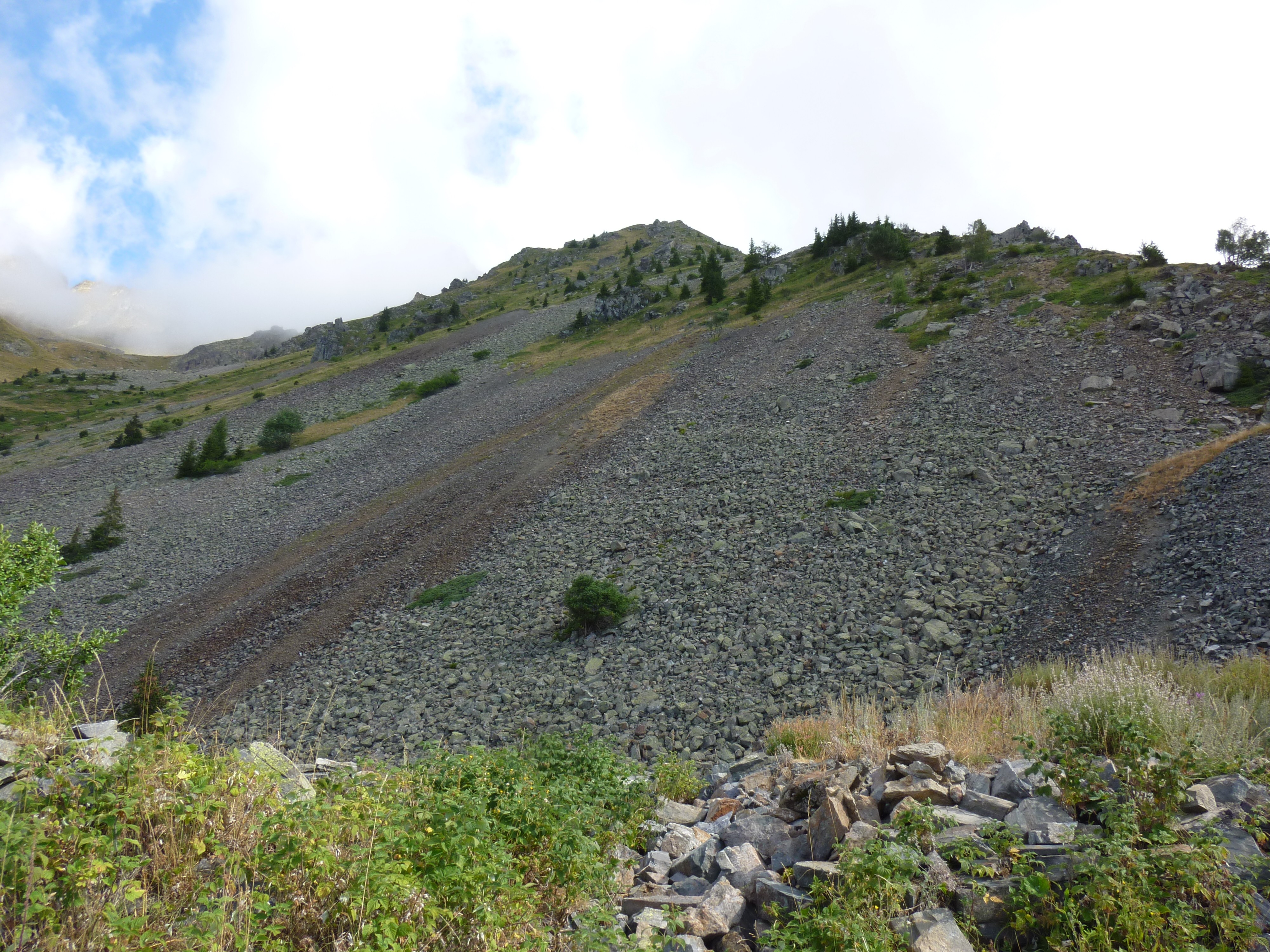

Le 08/12/2018 à 10:21, Michel de Champigny a dit :
Une question: quelqu'un aurait-il des photos de l'état actuel du site des Chalanches ?
Peut-on encore y trouver quelque chose ?
Je sais qu'y monter est long avec un dénivelé conséquent.
Merci par avance
Michel
J'y suis monté en 89, juste des déblais apparemment stériles coté droit (la mine ancienne) et des travaux 19ème accessibles côté gauche, mais comme il faut y monter, pas eu le temps de vraiment visiter. Pas franchement glamour!
Serge
faudrait faire un résumé de tous les écrits qui en parlent, si je me souviens bien, les filons argentifères sont totalement exploités on en trouve plus aucune trace,
dans "histoire des anciennes mines et gîtes de l'Oisans", le dossier Chalanches fait quand même 20 pages, la description du site comprend un cirque de montagne complet exploité sur 150m de haut
les traces de couleur rouilles se trouvent en dessous de certaines entrées comblées
des galeries subsistent encore, site étonnant avec photos 3D http://carrieres.3d.bugnest.org/AAAAMMJJ_-_mine_metallique/
Il semble probable que des gaillards aient essayé de travailler sous terre ces dernières années, sans succès du fait du "grattage fou" des anciens. Et il n'est pas improbable que les zones accessibles ne correspondent pas aux anciennes zones les plus argentifères.

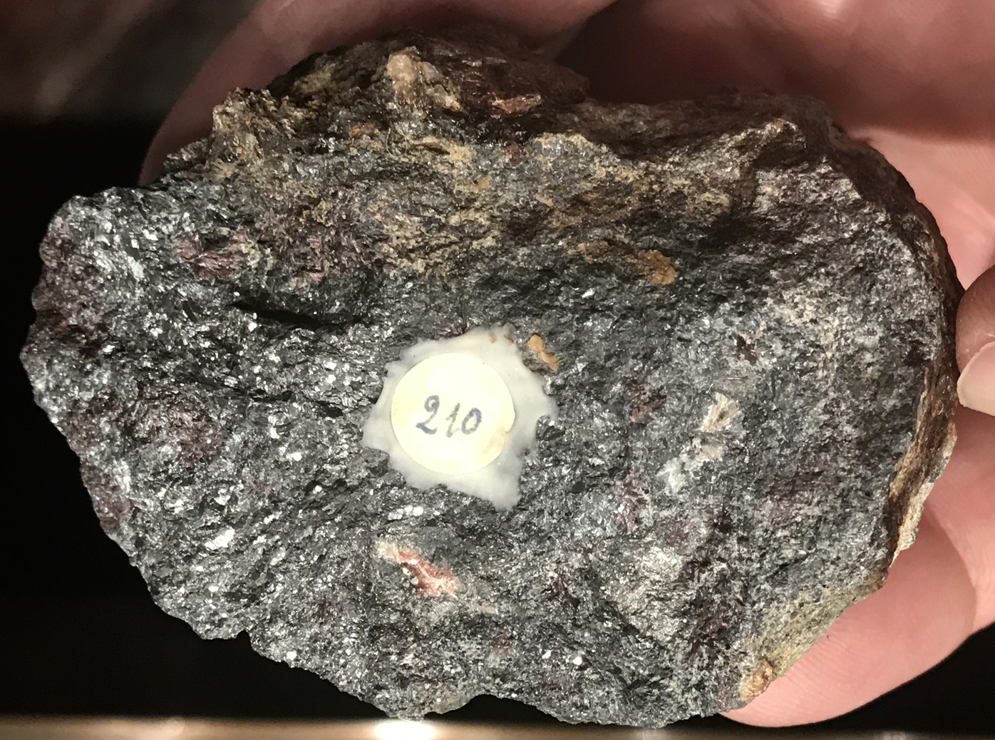

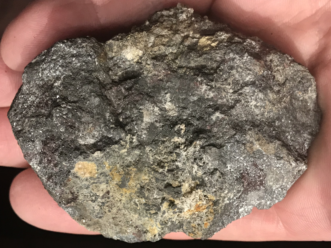

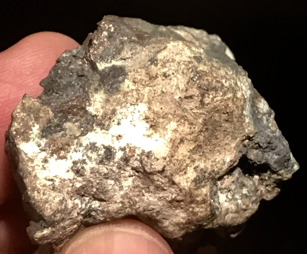

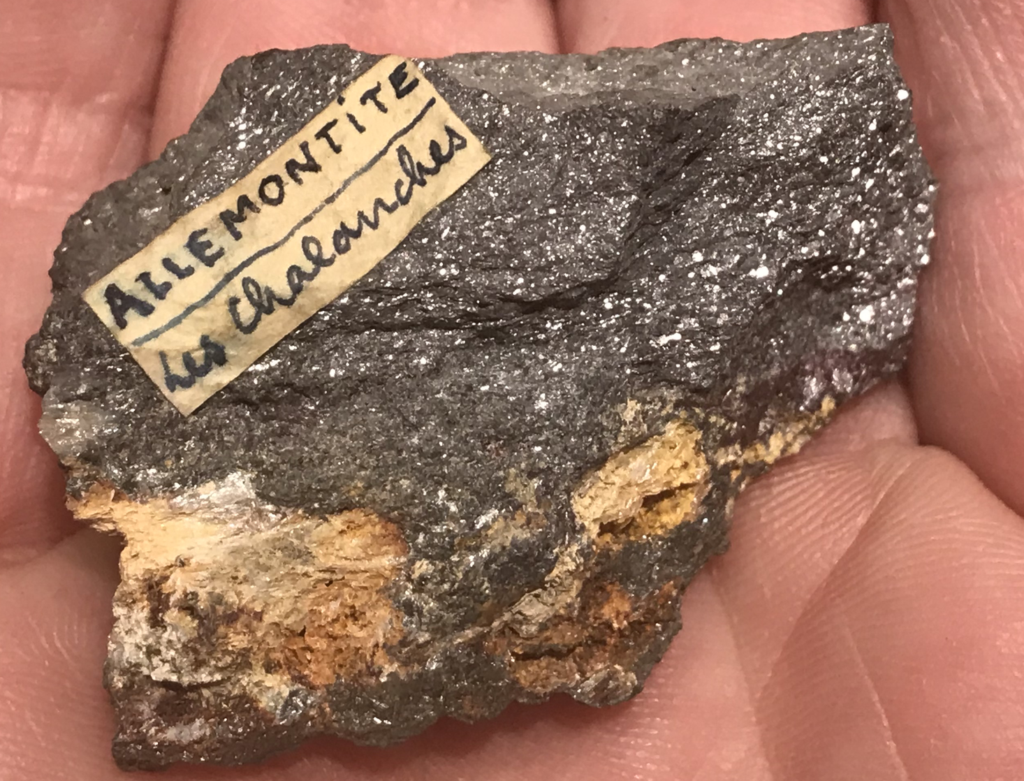

Un spécimen classique (pour la minéralisation à antimoine) : masse d' 'Allemontite' (noire mate), Paradocrasite (paillettes brillantes dans la masse), Löllingite (grise, massive, grenue) ; altération hydrothermale primaire : Kermésite (rouge fibreuse dans la masse) (elle teinte dans une petite zone la Calcite/Quartz…), Valentinite (crème et plus ou moins fibro-radiée dans la masse), ; la masse est superficiellement altérée en Valentinite (blanche), peut-être Stibiconite (jaunâtre), et un 'produit noir' inconnu. [90mm]
Les Chalanches
Pour les oxydés, cf. Brian Mason : "During an investigation of stibiconite and cervantite (Vitaliano and Mason, 1952) we examined many specimens of antimony ochre. The commonest mineral in these specimens proved to be stibiconite, but others were found, and to establish their identity it became necessary to study the secondary products as a group. The mineralogy of these oxygenated secondary antimony minerals presents unusual problems on account of their earthy and often inhomogeneous nature. "

A priori les vues sont prises coté Cromot (à gauche). Il me semble qu'il y avait érythrite et annabergite mais pas belles. J'ai souvent entendu dire que côté mine ancienne tout avait été sorti. Tu crois Otto qu'il y en a qui ont gratté et retrouvé quelque chose, d'aspect ça parait chaud et nécessite de gros travaux.
Serge
il y a 10 minutes, trenen23 a dit :
Serge
Serge, Explorations récentes… probables, très probables, dirais-je.
Les haldes explorées "professionnellement" sont très pauvres.
