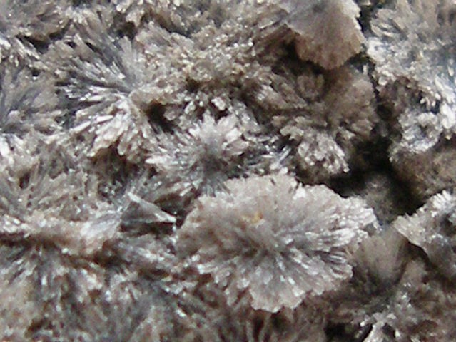

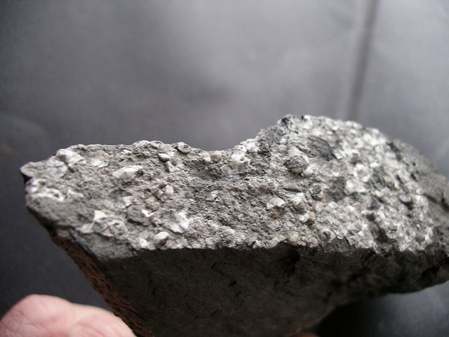

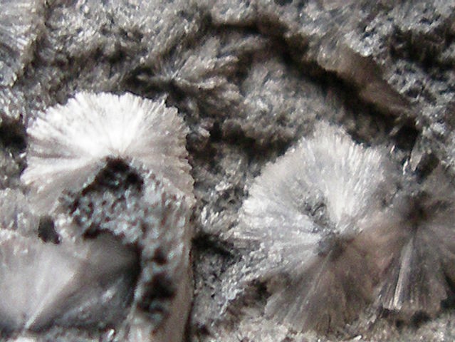

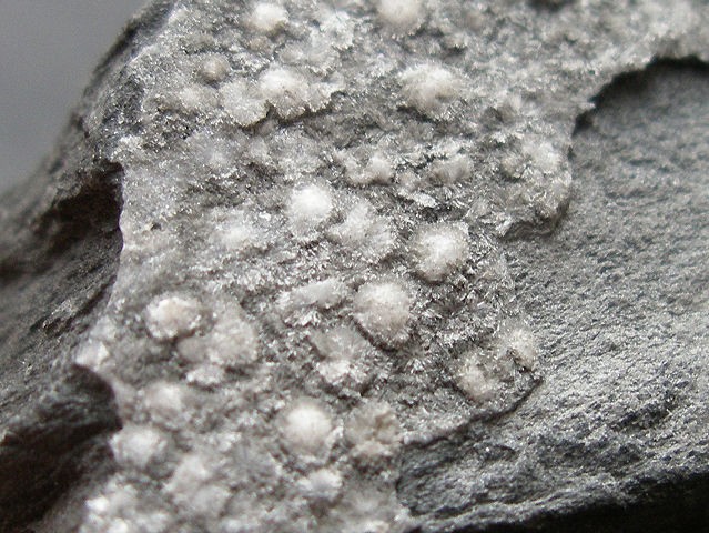

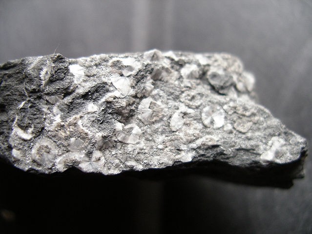

Après un nettoyage , sur des schistes , voici ce que je retrouve . Une idée ? secteur La Grave
effervescent avec HCL
Invité titane
Dans la région de La Grave la scolécite n'est pas connu et pour l'Oisans je ne sais pas, il faut que je retrouve l'inventaire que j'avais fait. Ce qui m' étonne sur ces pièces c'est la présence de deux cristallisations différentes . La plus visible est la fibroradié qui est en cristaux dure, alors que les boules sont soyeuses.?
Aragonite de néoformation ...
j'ai pas en mémoire que la scolecite soit effervescente à HCL, ... en fait les schistes de la grave sont plus des marnes et des calcaires marneux que des schistes, avec peu de chance de contenir des zéolites
A+
relis le spécial zéolites du LRM > plusieurs indices en 74 dans les zones sédimentaires des Bornes et du Chablais.
C'est quelle page ? je trouve pas ...
Après pour HCl, c'est à vérifier effectivement
Ben la scolecite c'est CaAl2Si3O10.3H2O, je vois pas bien pour l'effervescence un ion CO3 perdu par là ...
Ceci dit, il n'y en a pas tant qu'elle n'est pas trouvée :clin-oeil:
A+
A priori la scolécite comme la plupart des zéolite se dissous dans HCl sans effervescence
Moi Aragonite ça m'irait pas mal, mais en fonction du bon vieux principe très peu scientifique qu'il y a plus de probabilité d'avoir quelque chose de courant que quelque chose de rare.
Serge
Invité titane
en première page de ce sujet figure une aragonite de ce type, un oubli depuis 2007..
A ce moment j'avais écrit aragonite car cela semblait probable, depuis cet échantillon a été montré à plusieurs connaisseurs des minéraux Alpins, et ils m'ont tous dit scolécite. Puis ces derniers jours j'ai retrouvé un carton avec d'autres pièces de ce gisement . Une de ces pièce partira en analyse pour 2014 . Le site étant facile a retrouvé je peux récolter d'autres échantillons, peut-être plus convaincant. Bonne journée
Invité titane
je mets un bout de côté pour Orléan, pas de problème . Dans le R.M hors série XVII ( 2011) en page 112 voir les photos des scolécites de Saint-Pandelon . C'est exactement ça.
A Stef : relis le spécial zéolites du LRM > plusieurs indices en 74 dans les zones sédimentaires des Bornes et du Chablais. Après pour HCl, c'est à vérifier effectivement
Greg la veine
salut Greg.,
en fait, massif du Platé (et non pas Chablais) d'une part et secteur de Thône d'autre part : mais, cela concerne la formation volcano-sédimentaire dite des "grès de Taveyanne",
formation qui est incluse à la base de flyschs tertiaires...
Le test simple à HCl dilué devrait donner une réponse immédiate par l'effervescence vive de l'aragonite ;
et puis, il faudrait voir les terminaisons à la bino ainsi que le polymaclage lamellaire chez cette dernière, caractéristiques.
PS : des découvertes ou pas de la part de nos amis hauts-savoyards dans ces grès, depuis la parution de ce très gros hors-série "Zéolites de france" ???
