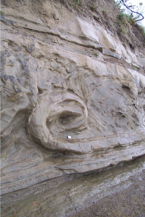

Difficile de voir un slump, mais en faisant cette hypothèse, il s'agirait donc de slumps dissociés. Les cannelures que l'on voit sur ce "slump" ne peuvent pas correspondre à de la strati. Dans le cas d'un slump, la strati est plissée, elle s'enroule, on aurait donc une partie lisse, et dans la zone de fermeture une strati apparente.  Or on voit ces cannelures sur toutes les faces.
Il serait intéressant de voir la relation entre les marnes et cet objet. Ici, dans la zone où l'objet rentre dans le terrain, si ce sont bien des marnes, il faudrait observer le litage des marnes autour de l'objet. Sont elles pertubées, moulent elles l'objet, ou sont elles simplement sécantes à l'objet?

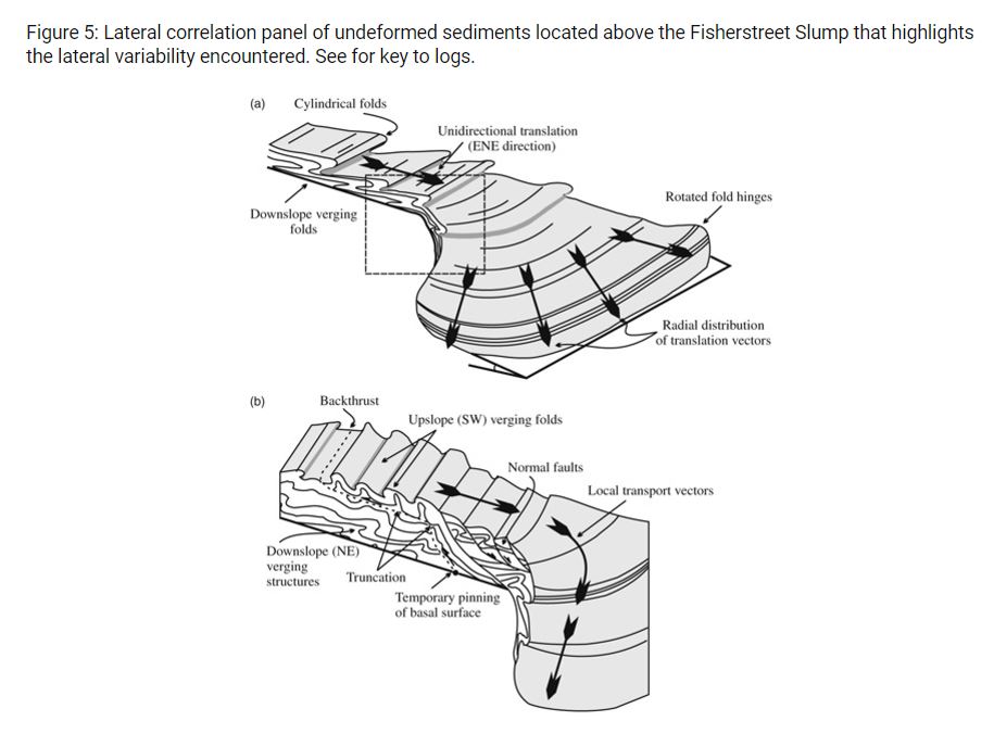

C'est ça, joli shema.
glissement gravitaire correspondant bien à l'environnement (verifier si on est sur des hemi-pelagites de slope avec la faune et les reconstitutions)
avec ici un des multiples phenomenes associés (injectites en font partie)

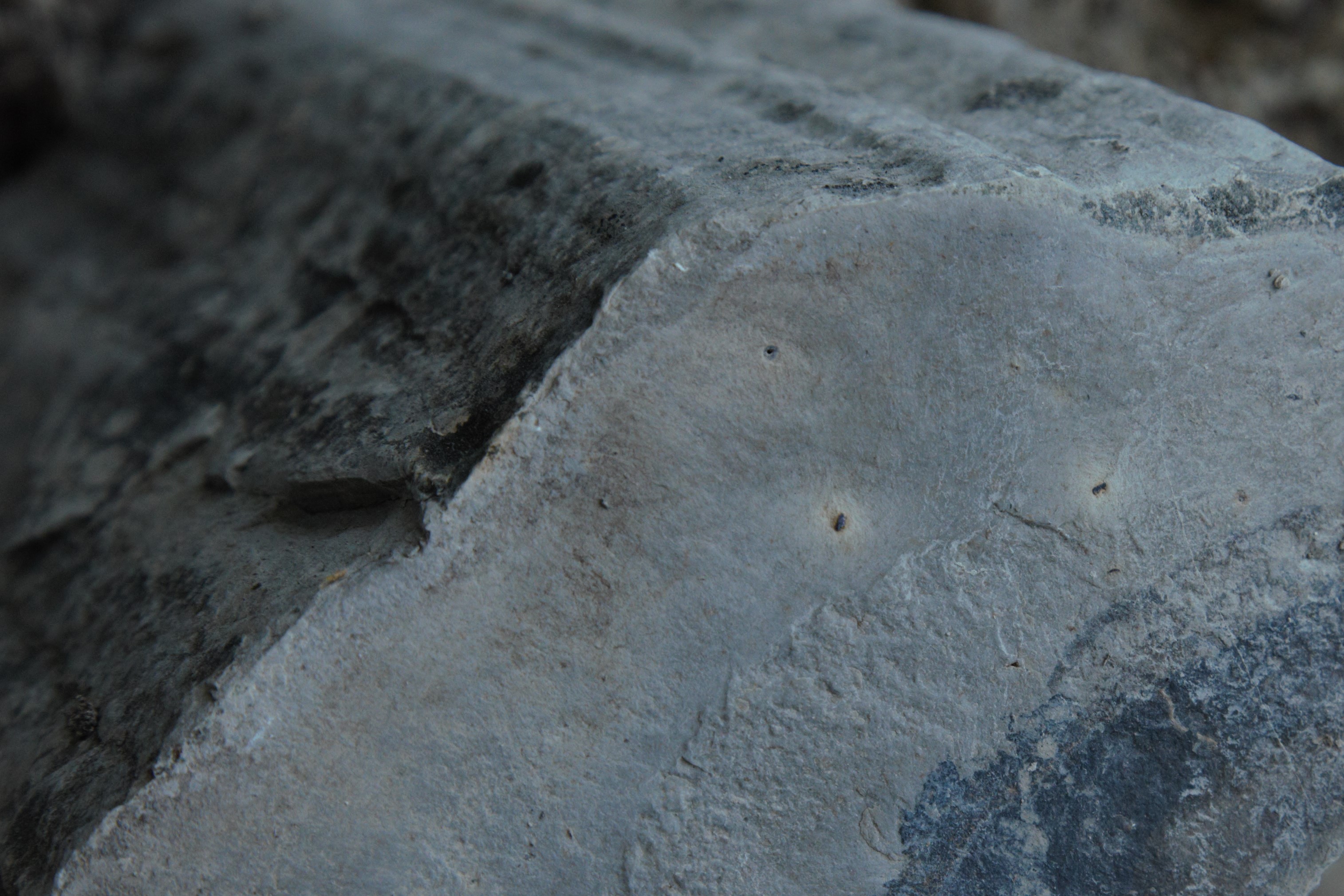

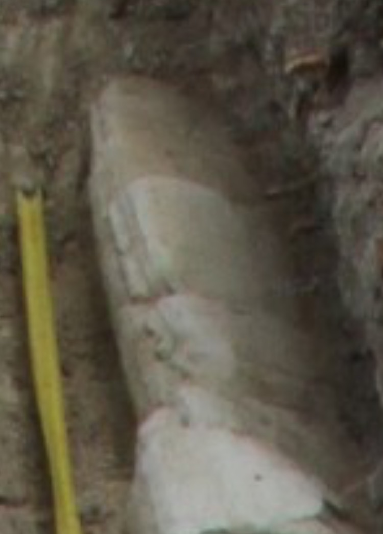

sur la derniere image, peut on avoir des détails plus précis ? Mais on devine plutot une strati soulignée par l'alteration ou différentielle ou les differences de cimention, teneur en argiles ...IMG_6574.thumb.PNG.89aaec43c8111ce64e0747deedb50a6d.PNG

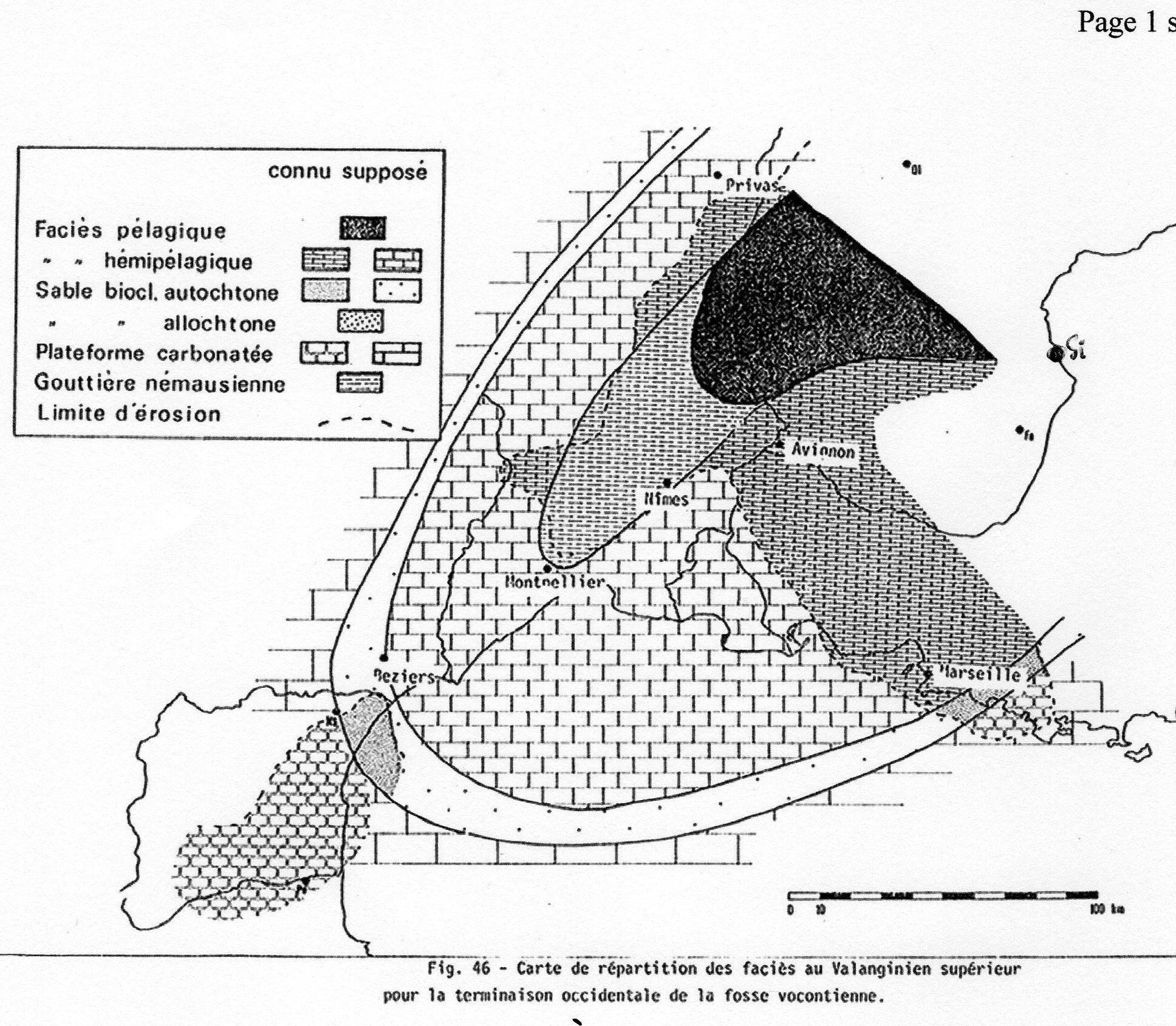

Pour la paléogéo, on est dans le bassin vocontien avec une sédimentation type pélagique ou hémipélagique. La boue micritique du banc calcaire cadre bien d'ailleurs.
Un papier très bien fait: https://ivanbour.files.wordpress.com/2014/06/digne01.pdf avec ce schéma:
Altération différentielle c'est l'impression que ça donne vu que sur la tranche on ne retrouve pas trace des rainures extérieures quant à la teneur en argile elle me semble élevée car elle s'effrite par endroit et le ponçage a été très rapide.

Non rien de plus au centre, les parties noires sont des dendrites mais c'est vrai la photo n'est pas très nette.

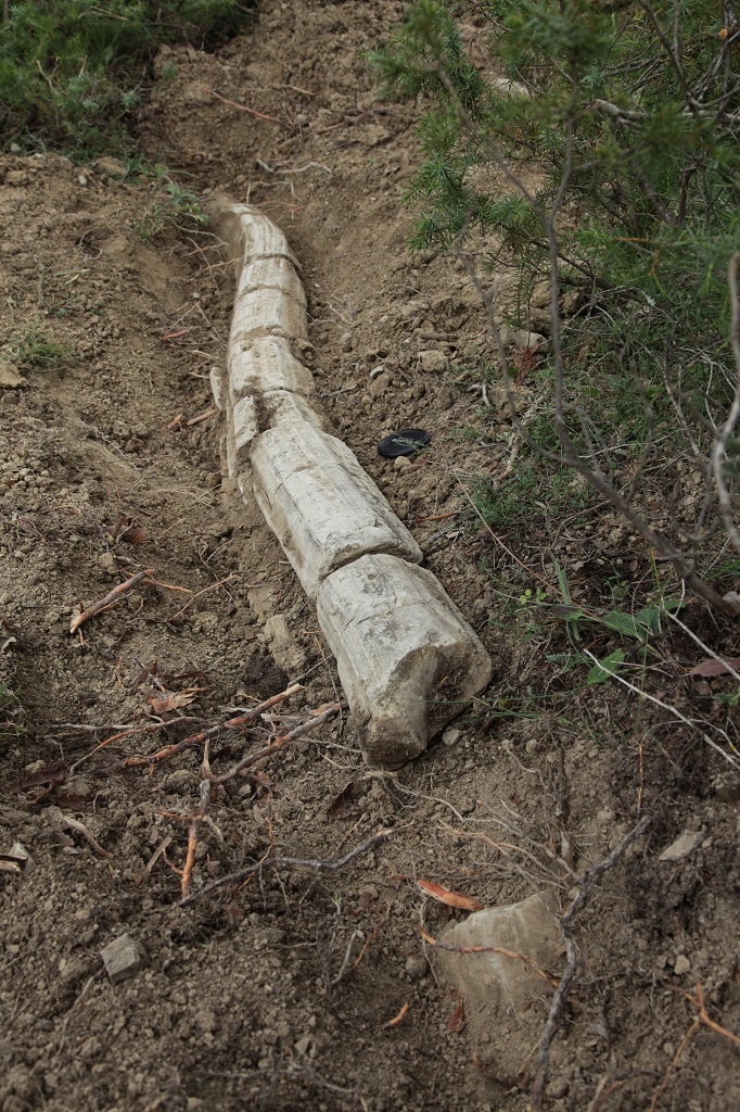

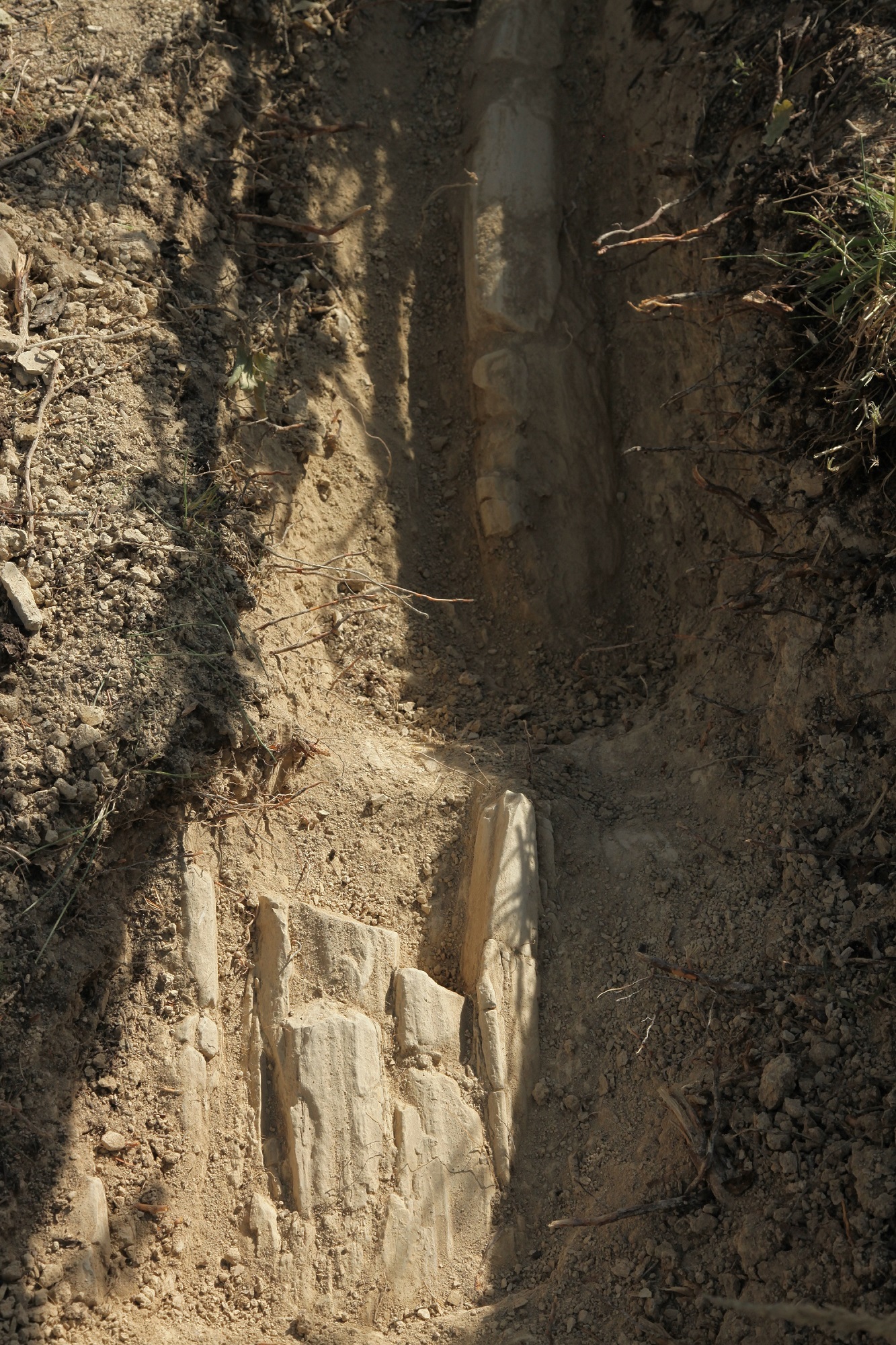

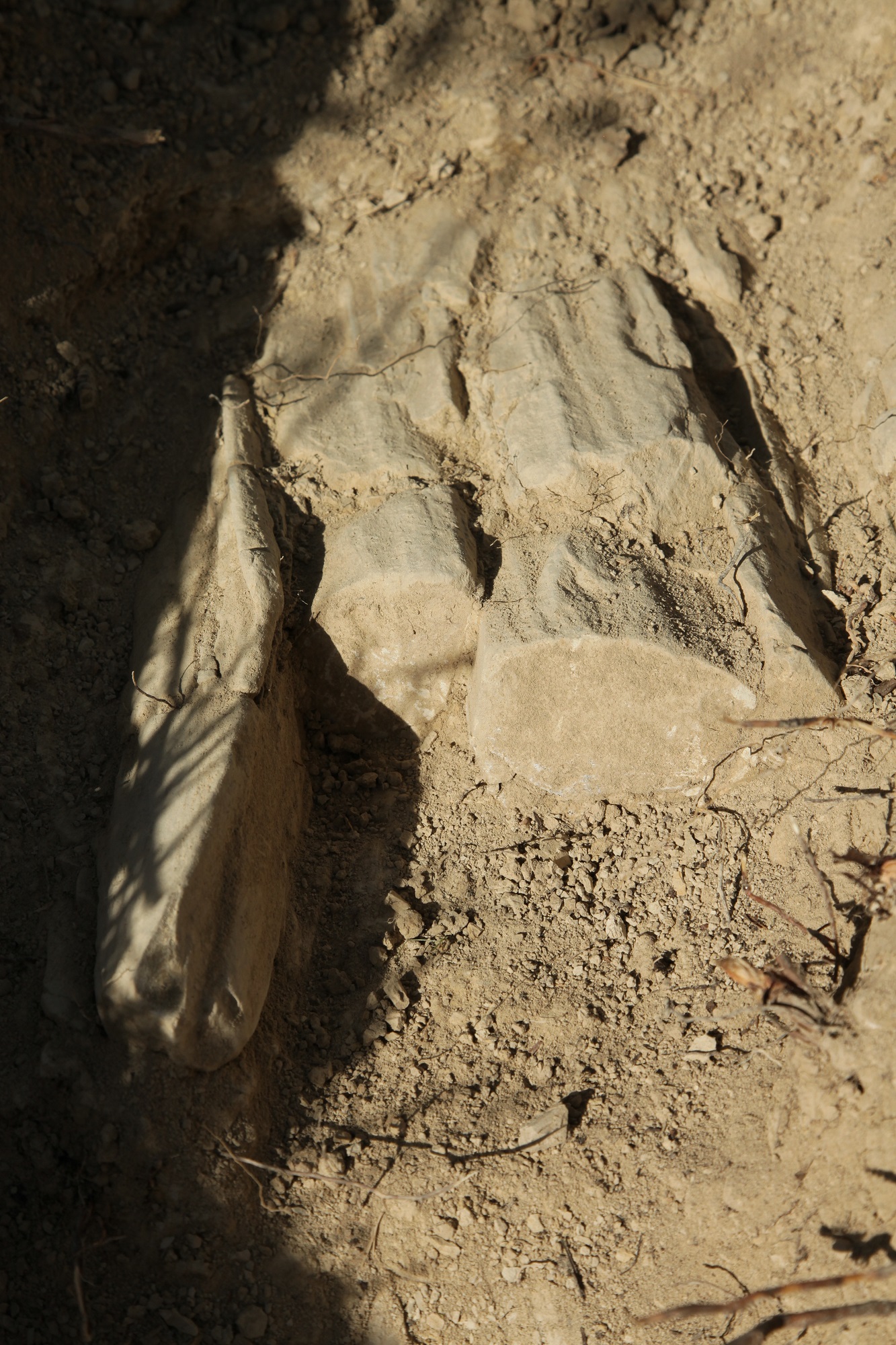

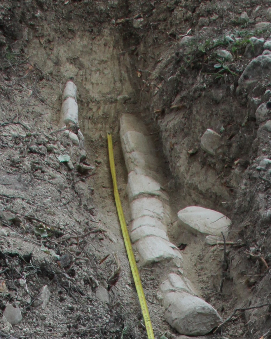

Certains vont dire que je fait durer le suspens mais il n'y a rien de volontaire, simplement je vous informe de mes découvertes au fur et à mesure. D'ailleurs j'ai creusé (pour la dernière fois certainement) sur environ un mètre de plus  et j'ai rencontré de nouvelles structures comparables une dizaine de centimètres au dessus de la structure principale (voir photos). Le passage entre la marne et les "boudins" n'est pas très net ce qui me fait supposer que la sédimentation c'est faite en même temps et que c'est plus l'altération différentielle qui fait ressortir l'objet principal.

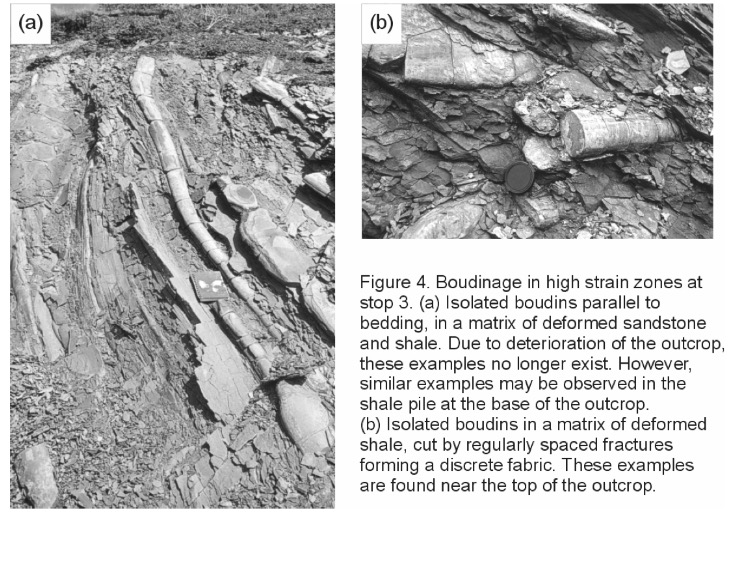

On ne nous montre pas souvent des vues de dessus de boudins. Sur ce doc, pour une fois, ça y figure:http://gac.esd.mun.ca/sgtd/page3/page10/assets/2004fieldguide.pdf
Voir aussi les coupes polies transversales et longi de ces boudins. Ca éclaire bien. 2 photos micros également pour comparaison.
Bien que ça se passe dans le Carbonifère inférieur canadien, je n'ai pas eu l'impression d'un gros dépaysement avec ce que Gad nous montre.
C'est clairement la même géométrie.
article P. Wilson
L'auteur évoque des déformation syn-sédimentaires mais pour des dépôts silto-argileux à gréseux.
Clairement, c'est l'argile et surtout la teneur en eau avant diagenèse complete avec une viscosité particulière (à déterminer) qui autorise ces fluages.
Gad nous gratifie d'un élément suplémentaire avec un calcaire strié dans le même azimuth que le boudinomorphe.
il pourrait bien y avoir donc bien boudinage et extrusion combinés, une sorte de fluage longitudinal complexe.
dans un sol sans affleurement c'est déjà exceptionnel d'avoir tous ces détails !
voir latéralement à ce site si il y aurait des coupes en bord de route en prolongation des directions de bancs calcaire...

Pour aboutir à un boudin, il faut que le contraste de compétence entre le niveau + dur et le niveau + tendre soit assez élevé et suppose qu’ici le banc carbonaté avait déjà atteint un certain niveau d’induration. Mais pas complètement lithifié non plus car sinon le facettage longitudinal n’aurait pas pu être « imprimé ».
Sur le doc canadien, le boudin apparaît lisse et tronçonné par des ruptures selon des plans perpendiculaires à l’objet. Sur certaines photos de Gad, on observe des tronçons découpés par ce qui apparaît, vu de dessus, comme des plans obliques à allure de faille inverse (cf poste de JF 06)…
Les plans visibles sur cette photo
Le ‎22‎/‎07‎/‎2017 à 12:24, Next50MY a dit :
peuvent être la trace d’une strati comme celle d’une déformation.
Pour dire qu’il reste encore des points à creuser pour que l’objet nous raconte son histoire.
A Gad de savoir s’il souhaite aller + loin.
Si oui, je crois que la technique du doc canadien avec des sections longi et transversales polies pourraient apporter quelques éléments de réponse.
Invité jean francois06
Si on fait l'hypothèse slump et boudin, l'axe d'allongement de l’ellipsoïde de déformation est parallèle à la génératrice du boudin, les fractures perpendiculaires qui tronçonnent le boudin doivent donc s'ouvrir. Toutes les autres fractures appartiendraient à d' autres histoires, peut être même une histoire récente du genre reptation.
