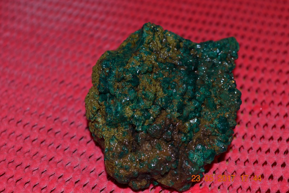

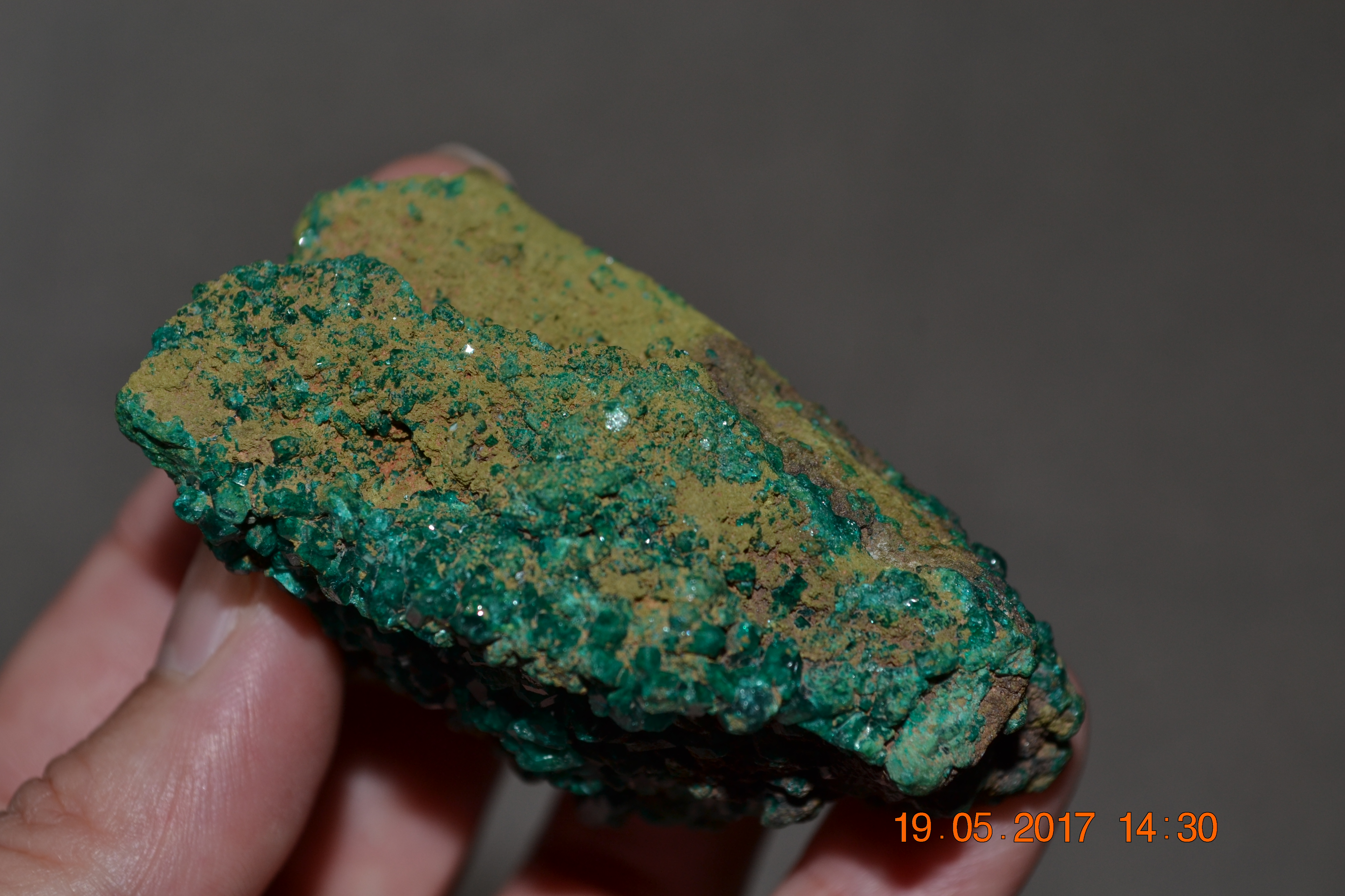

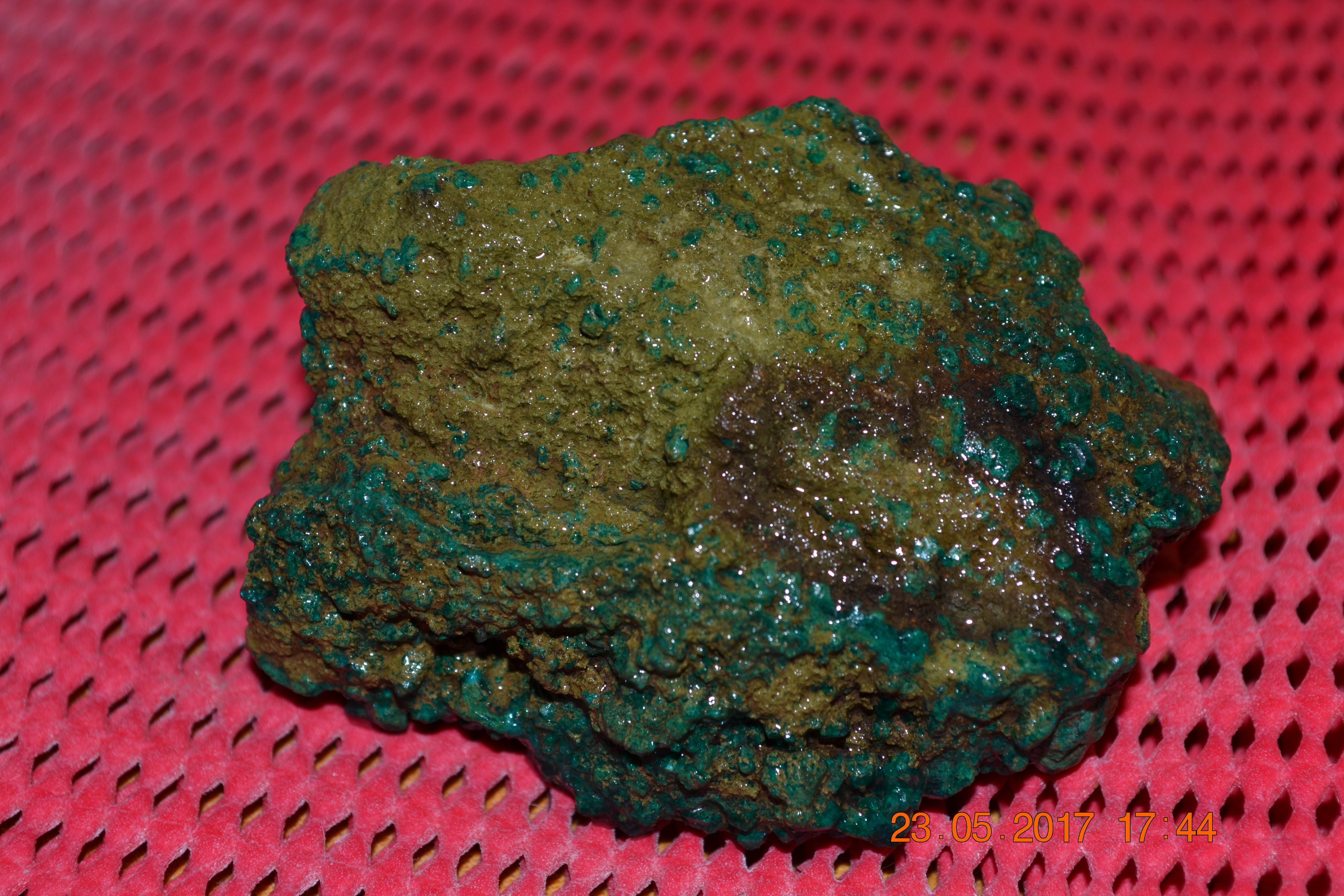

Sur les conseils de Jojo, je voudrais nettoyer cette dioptase (trouvée au Gabon) que j'ai depuis...  1979 (il serait temps que je me réveille :rolleyes:)
La matière est genre sable très très fin mais compacte et solide.
Après trempage de plusieurs jours (pensant innocemment que ça allait aider) :
- J'ai essayé le cure-dent... j'arrive à enlever quelques grains en surface en insistant beaucoup...
- J'ai essayé l'outil de dentiste (avec délicatesse), ça raye la croute sans vraiment faire partir de la matière...
- Des cristaux étant juste dessous, je ne peux pas utiliser le percuteur...
A part la confier à une personne qui s'ennuie et qui a une dizaine d'années devant elle, vous avez une idée ?
là, elle brille car elle est mouillée
Merci à vous, Cath

Je ne sais pas ce que tu as sous la main alors je te donne des idées.
Oui, le pistolet à peinture voir un karcher en réglant la pression, crescendo.
Vois avec ton club, s'ils ont un pistolet?
La Dioptase est assez compacte, il faudrait pouvoir diminuer le dépôt marron au maximum.
Tu n’enlèveras peut-être pas tout mais il faut faire un essais.

Bonsoir Catherine ,
Venant de prendre possession de la problématique , et en plus de la fluorine ,passionné de dioptase aussi , j'ai déjà rencontré ce même problème.Alors plusieurs solutions:
1 /  Trouver effectivement un retraité et passer un contrat CDI pour curetage intensif
2 /  La plonger dans l'acide chlorhydrique , puis mettre en bocal la gelée de dioptase obtenue.
3 / Aller dans une carrière ,et la placer dans un concasseur.Puis trier les grains et recoller soigneusement les grains de dioptase.
Mises a part ces méthodes iconoclastes ,que je déconseille , il y a peu de solutions aux vues des photos.J'ai nettoyé des dioptases a la dithionite  ,mais je ne pense pas que cette méthode soit applicable a la tienne, car l'inutile sert aussi de "ciment" , et donc contribue a la cohérence de la pièce.
Il ne reste plus qu'à retourner au Gabon ,et .....creuser!!
Bonne vie a toi.

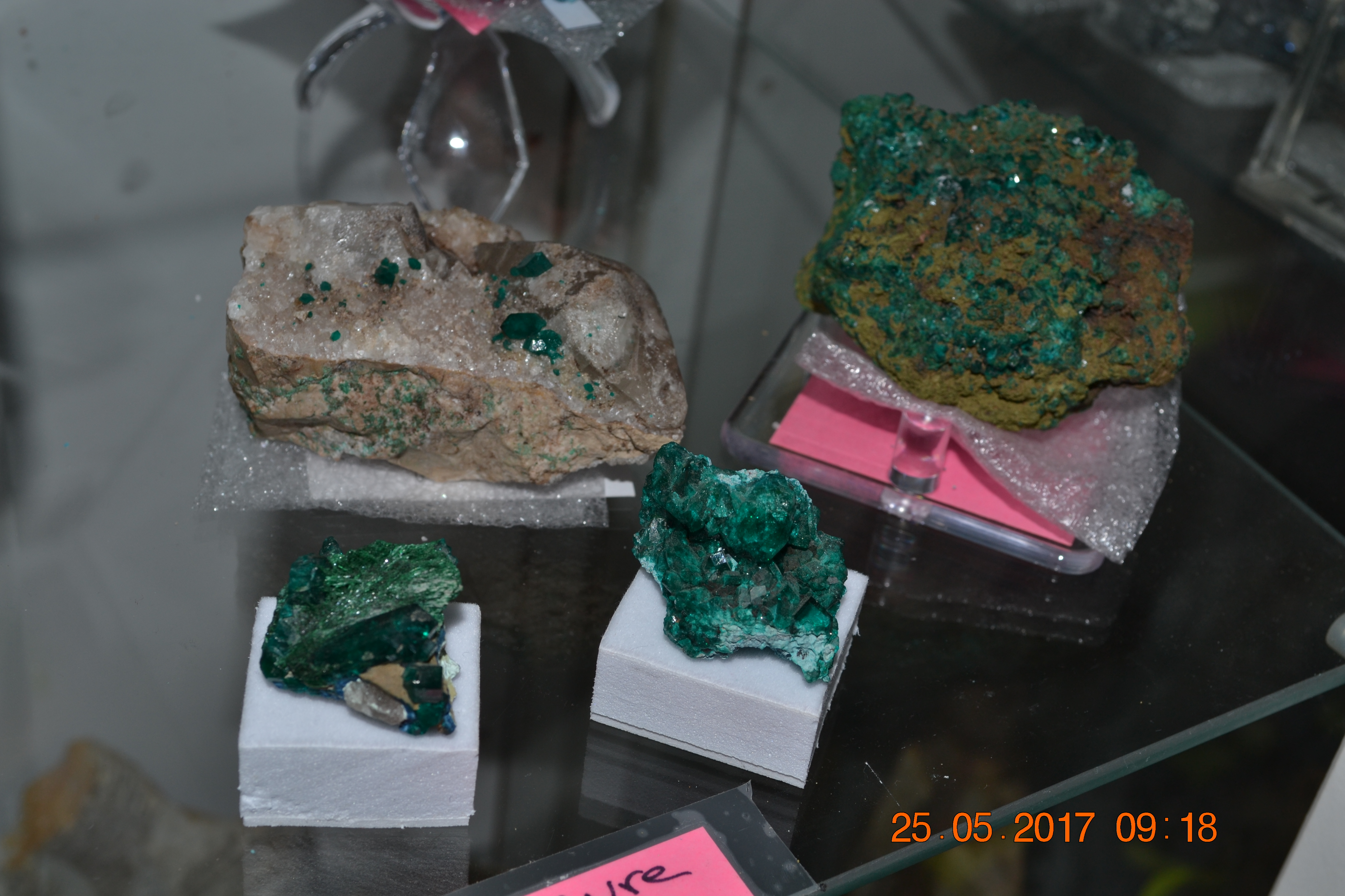

Heureusement, j'ai récemment acquis 2 dioptases auprès d'un certain Marcel G, dioptases dont la morphologie complète parfaitement le petit échantillonnage que j'ai déjà :super:
