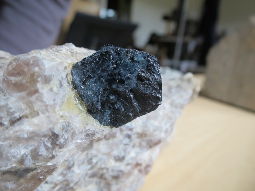

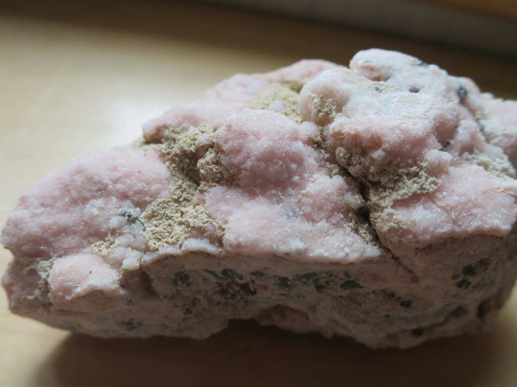

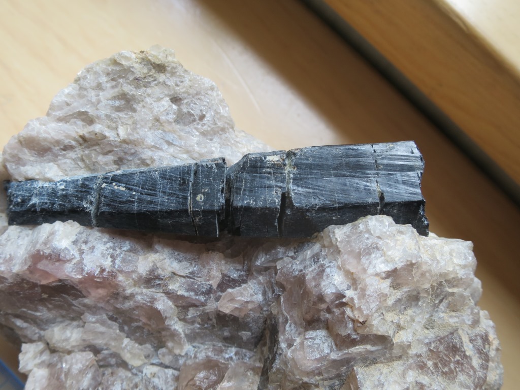

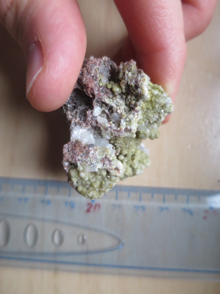

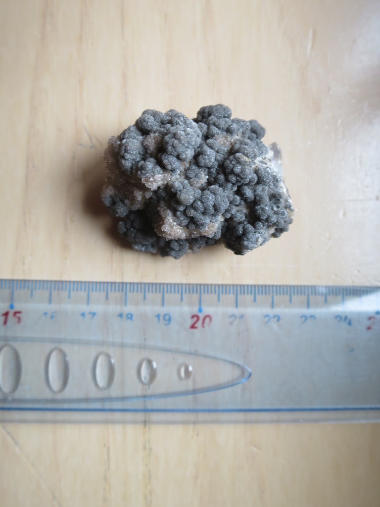

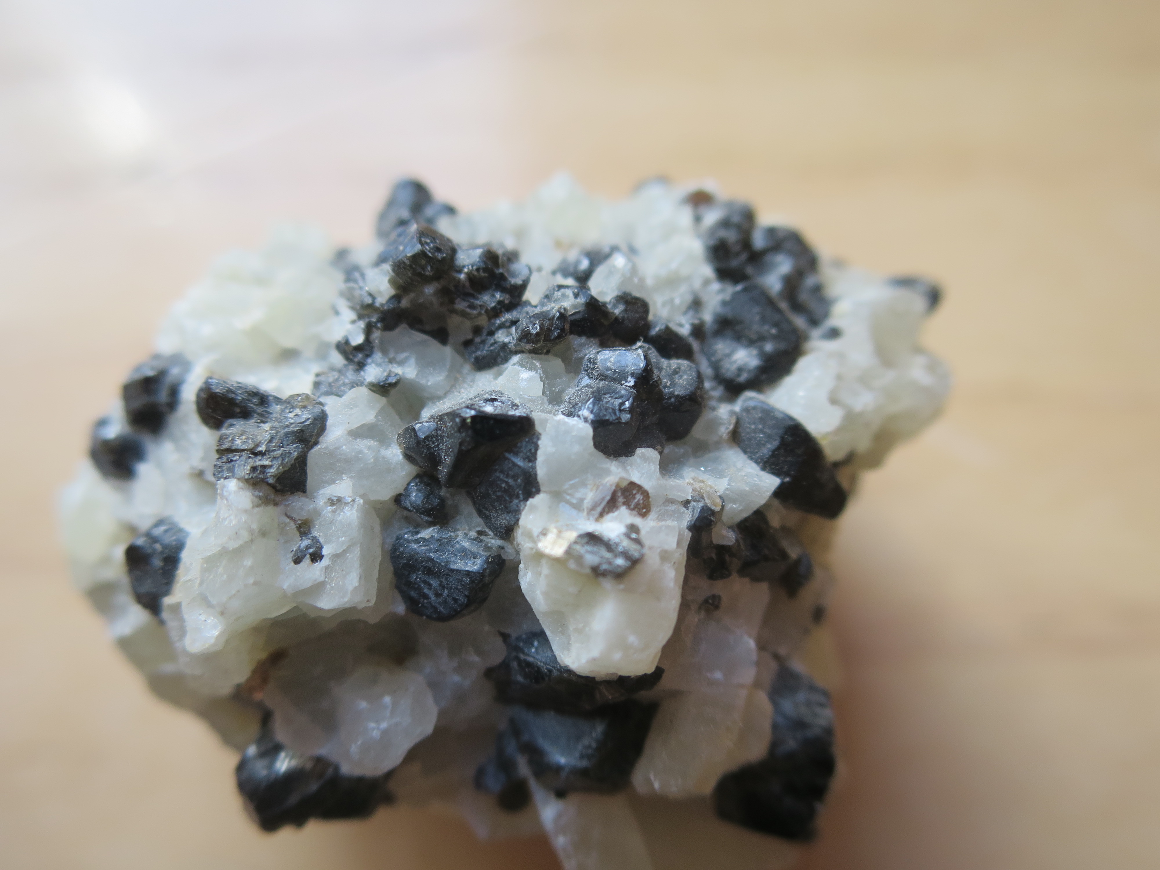

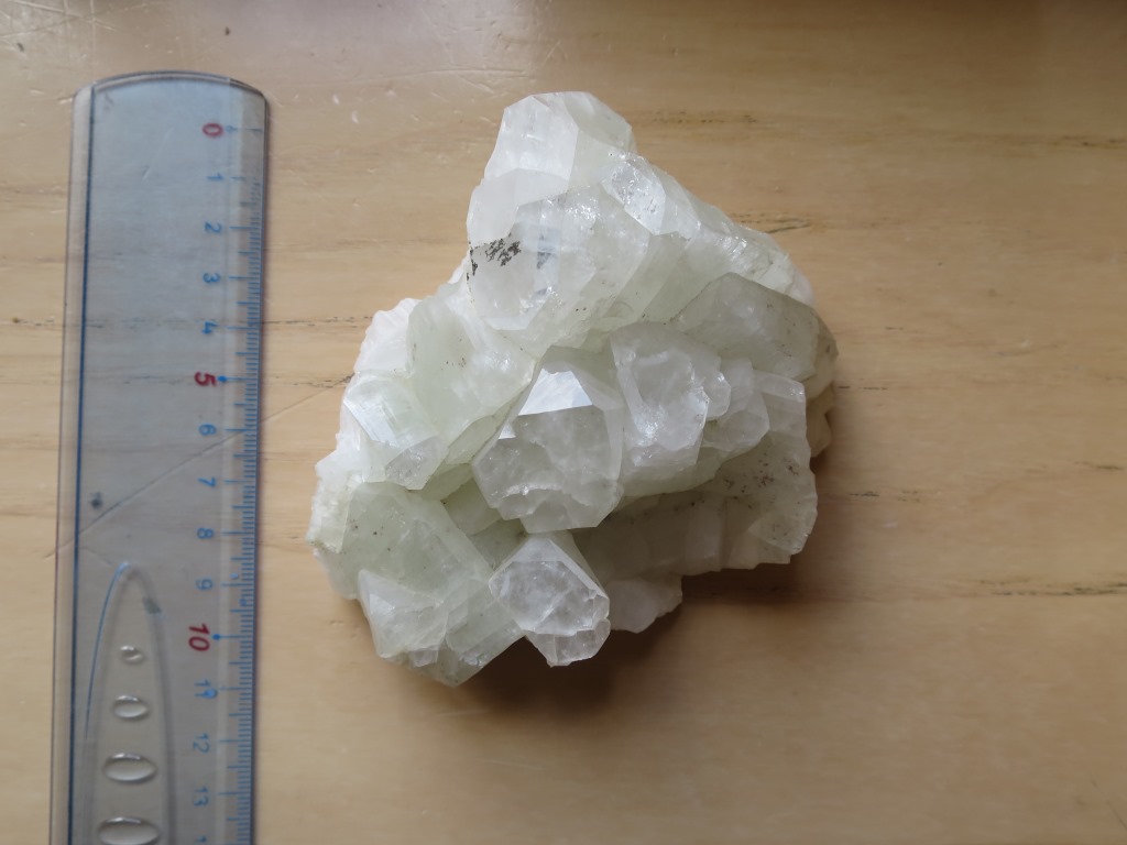

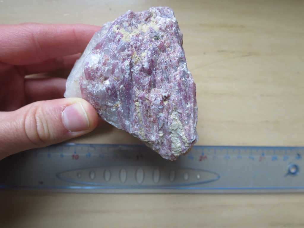

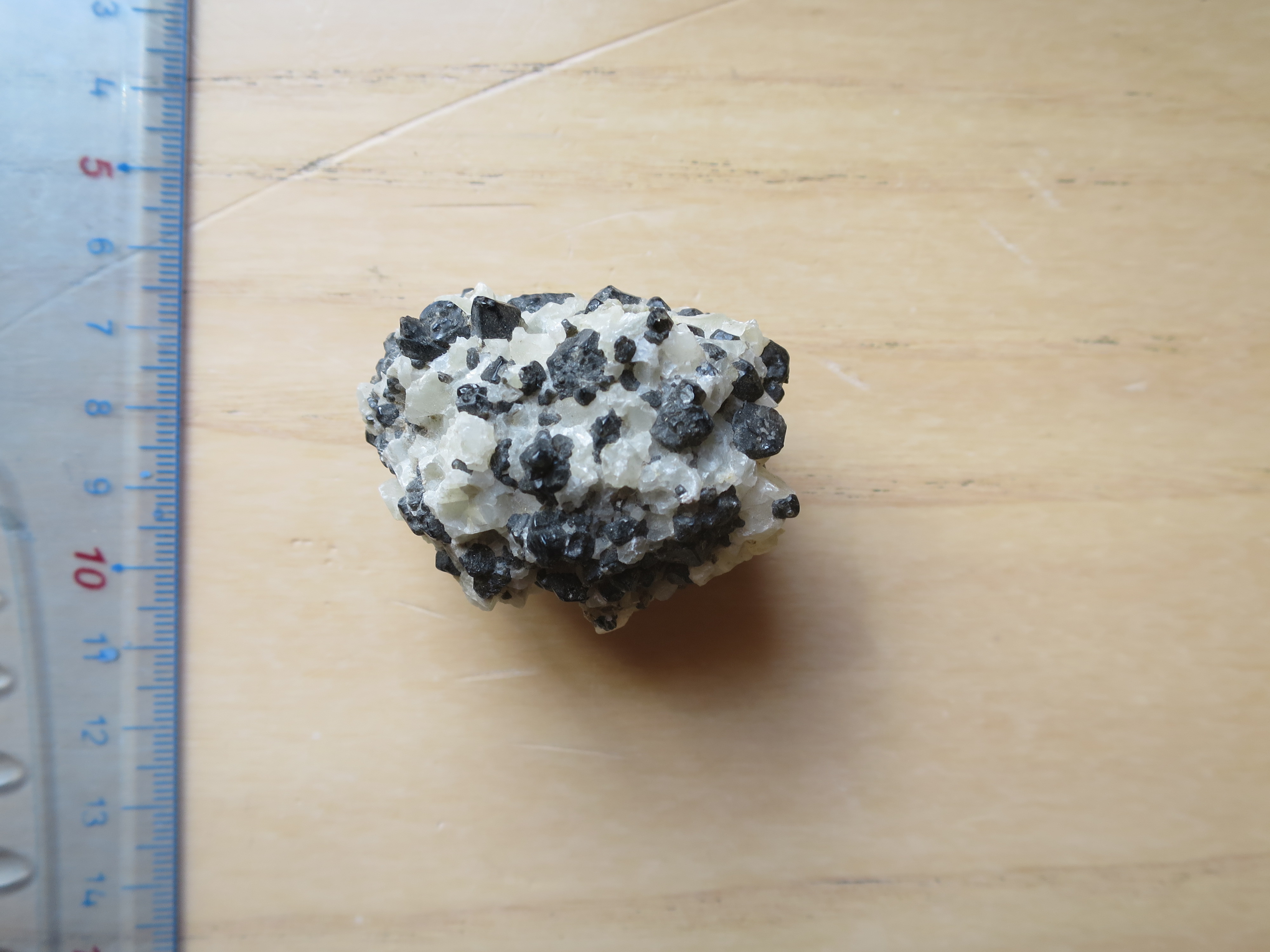

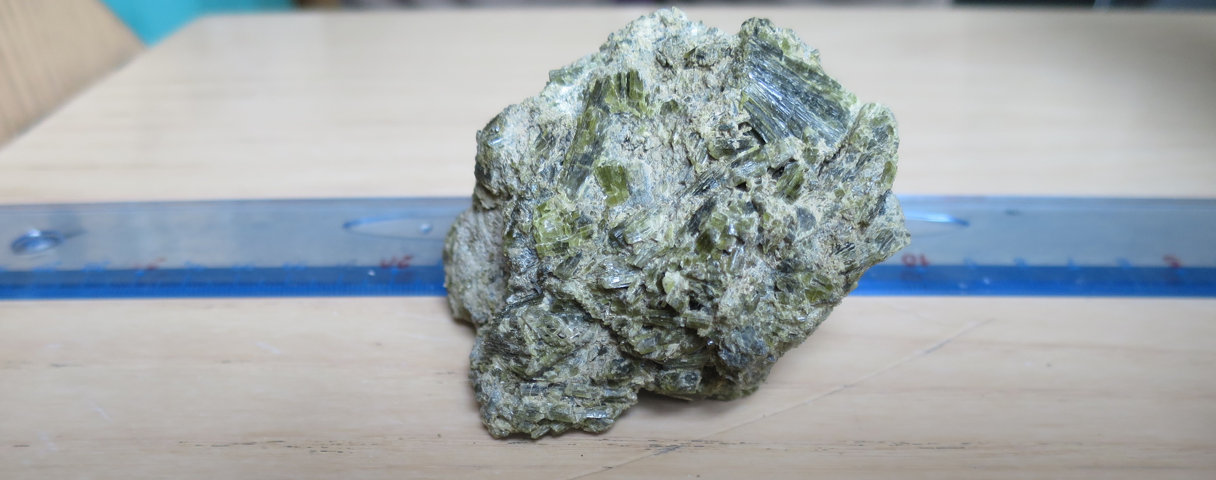

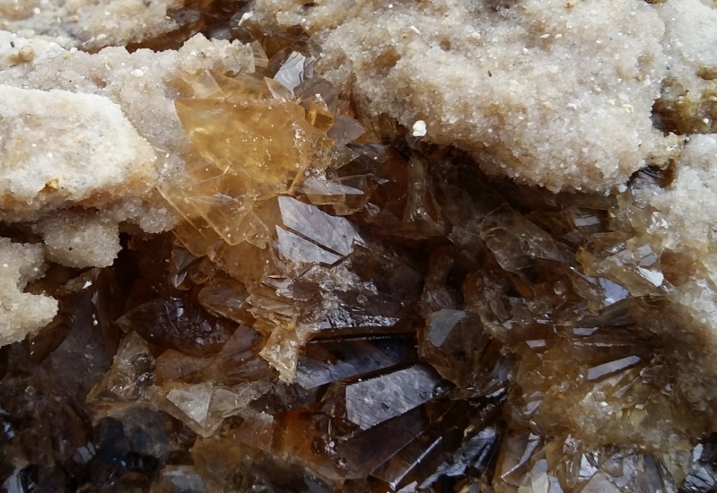

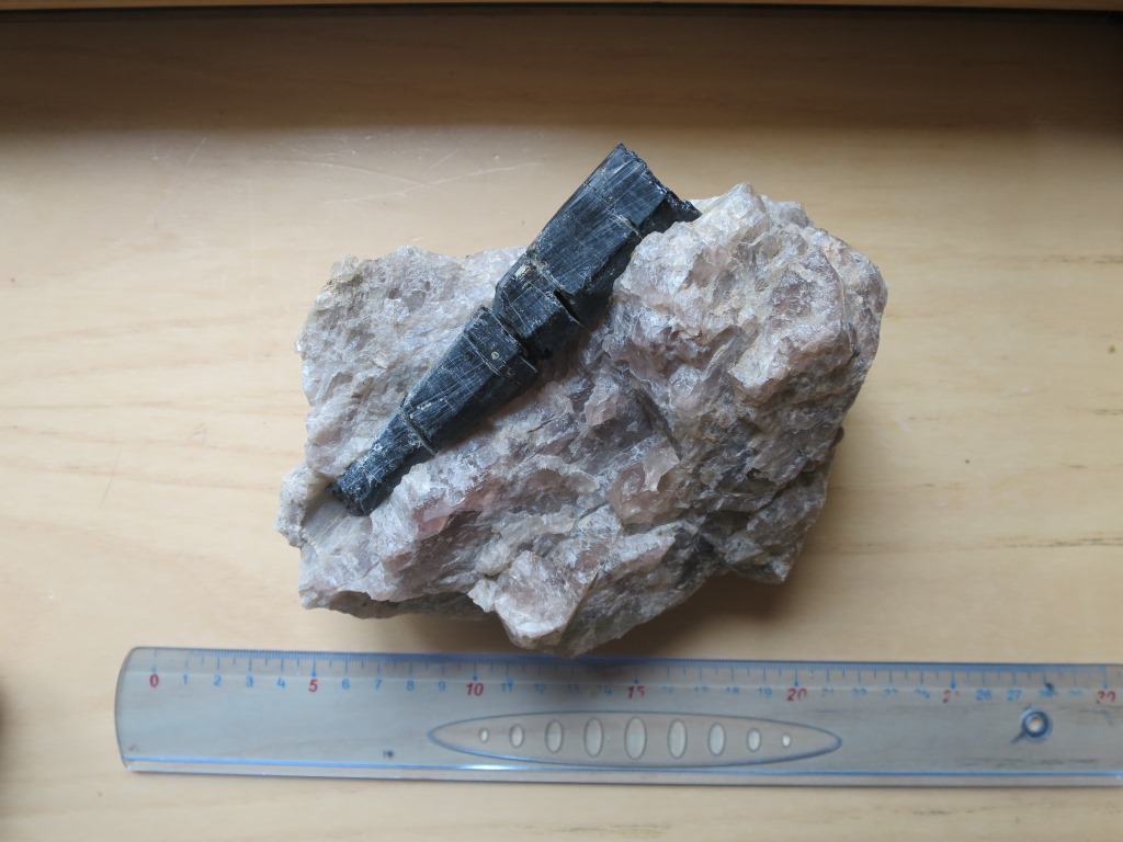

A parcourir quelque fois le forum, je crois comprendre que l'achat de minéraux en brocante n'est pas l'idéal mais ne m'estimant pas assez spécialiste pour franchir la porte d'un salon ou d'une bourse, je m'en remets à la bonne étoile du chineur (et je m'en mords parfois les doigts). Coup de chance, cette fois je suis tombé sur un brocanteur qui vendait des "cailloux" (10 caisses) sans plus de discernement. Bref, j'ai fait le tri et suis revenu avec seulement 20 pièces (fluorines, calcite, pyrites, citrine) dont certains restent énigmatiques. Je m'en remets donc à votre sagacité et vous remercie par avance pour votre aide et avis éclairés !
590e3b599f125_AucuneideD1.thumb.JPG.2034f877e94948f4d2fd4d4d84c623fc.JPG590e3b787bf02_AucuneideD2.thumb.JPG.fe2cb5e8206b011ab19e2e6ffe09cb05.JPG590e3b9365a7c_AucuneideD3.thumb.JPG.6538e68581cd89622b514a394e716441.JPG

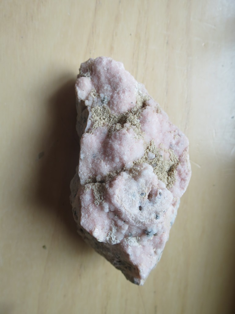

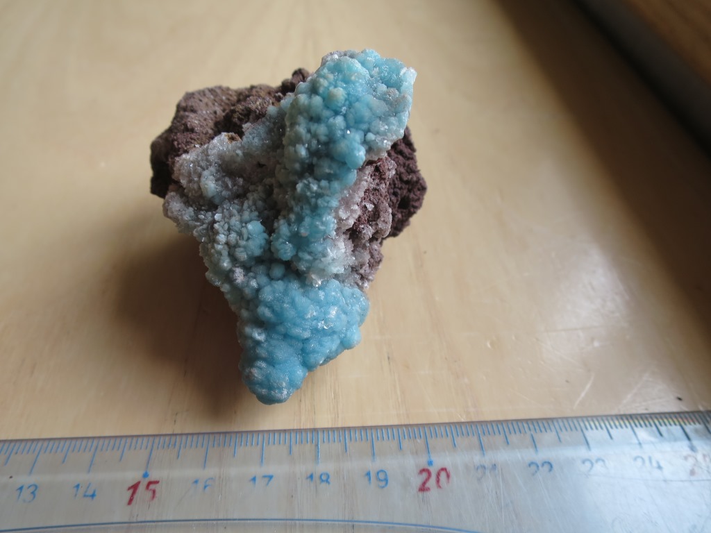

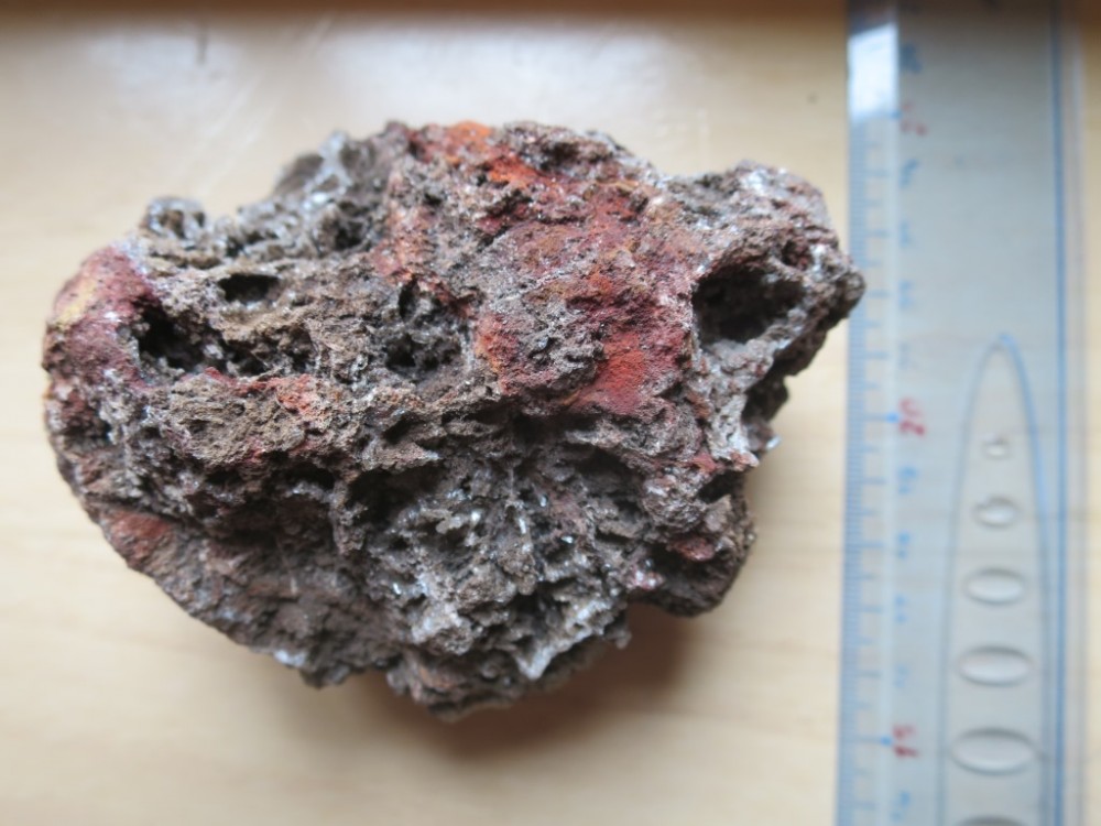

590e3ba5d9e50_cristauxrose-rouge1.thumb.JPG.895c6d046986fcc36aadbadbb2c0c3b6.JPG590e3baf68d60_cristauxrose-rouge2.thumb.JPG.47087afb0c3798dfb5f46a9a25b9c554.JPG
590e3bc31335c_crouterose1.thumb.JPG.a291ab995e2386918559ee0ff9fd1591.JPG590e3bd2a8a4b_crouterose2.thumb.JPG.d907037ed384d7ef02a9dc4311b6f185.JPG
(au cas où si cela peut aider à l'identification, au verso de cette pièce, il y a un "saupoudré" de petits cristaux de pyrite)

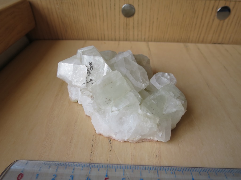

1 - Je ne vois pas, faire tests

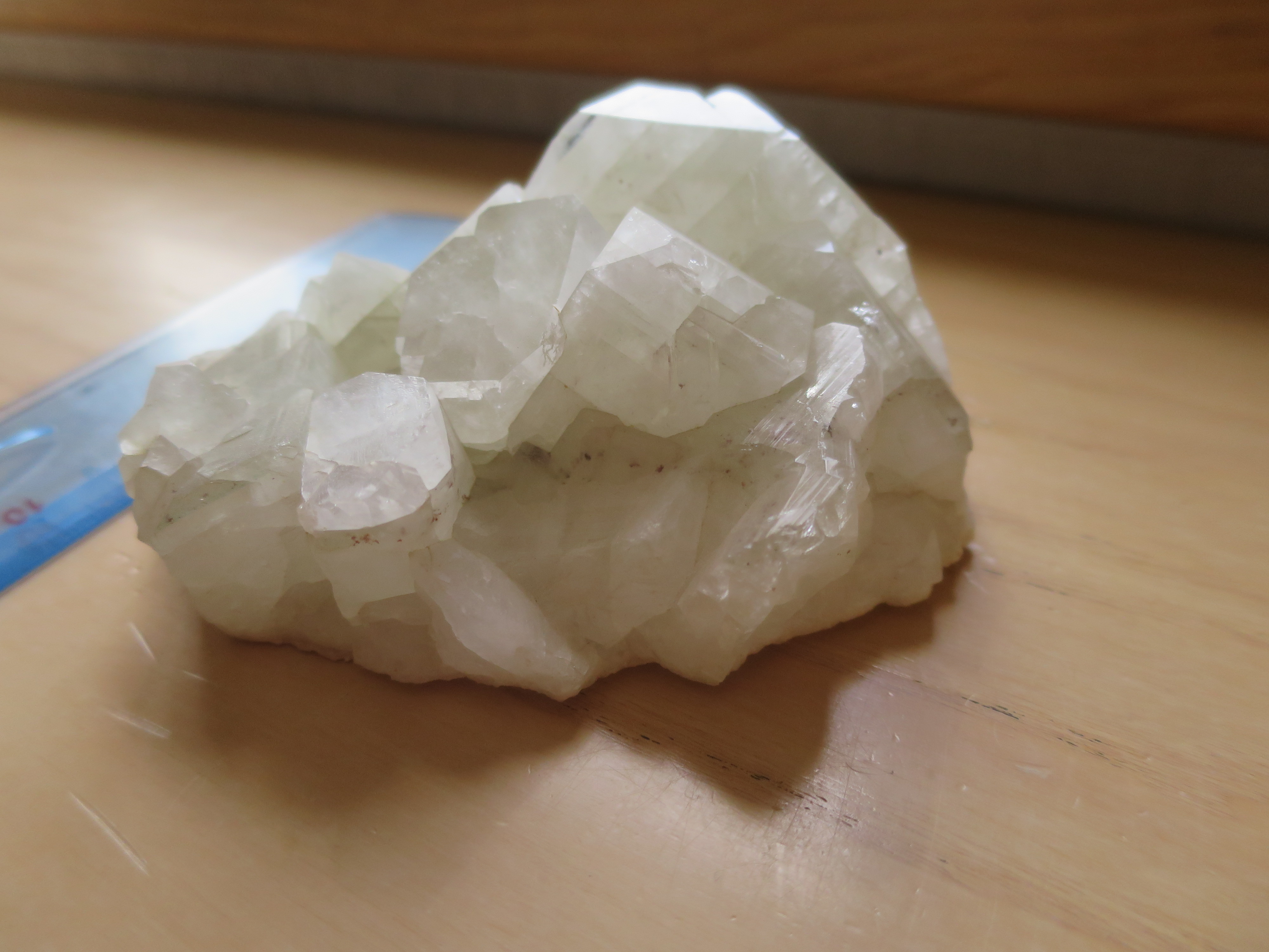

2 - Apophyllite région de Poonah - Inde
3 - Tourmaline

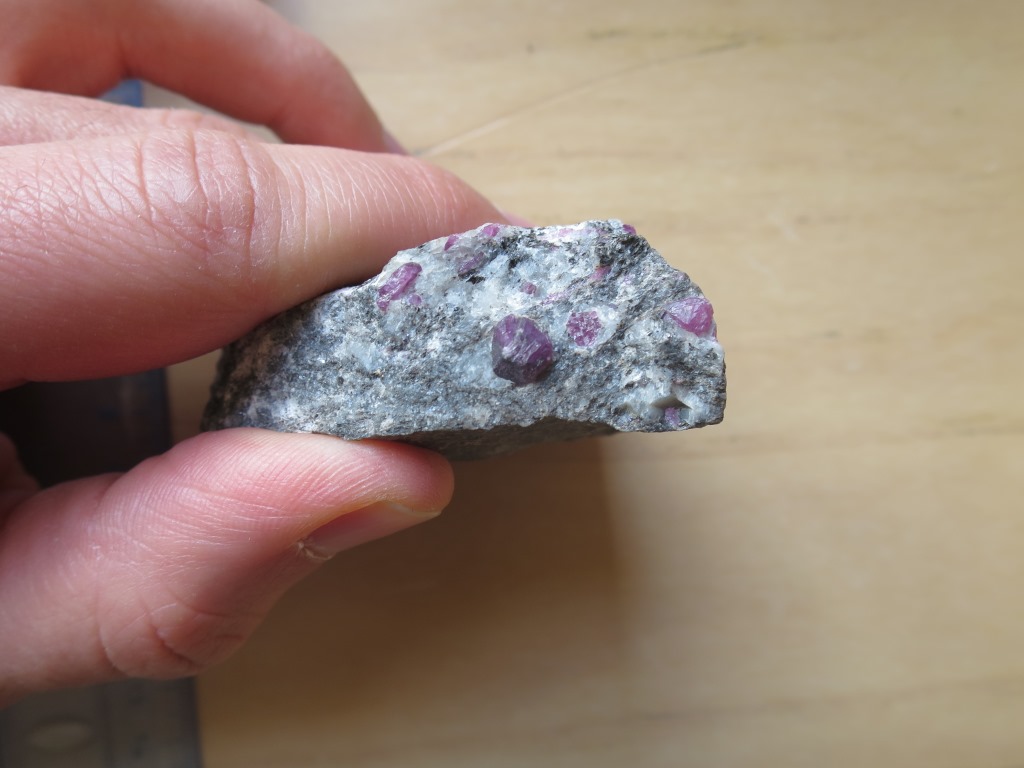

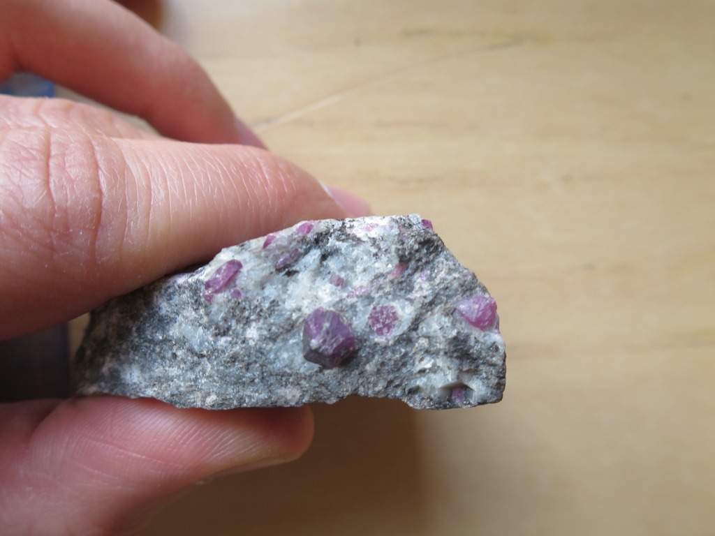

4 - Rubis, Mysore - Inde
5 - Rhodochrosite
6 - Calcite
7 - Rubellite
8 - Épidote
Si tu as un tube ultraviolet le rubis (piece n '4) devrait reagir fortement en rouge cerise !
Pour les determinations +1 avec jojo38.
PPour la 1 je ne vois pas du tout ce que cela pourrait être  ! Piece etrange !
Sphalerite?  cassiterite ?

En effet, mickaillou, en comparant avec des photos en ligne, je confirme que les cristaux noirs de la pièce n° 1 ressemble franchement à de la franklinite.

1. XX noirs semblant octaedriques : surement spinelle dans calcite (provenance probable : Madagascar).
2. : XX blancs à section carré (prisme + octaedre quadratique) et clivage basal : Apophyllite (Inde très surement)
3. Tourmaline variété Schorl
4. Corindon variété Rubis, Mysore, Karnataka, Inde

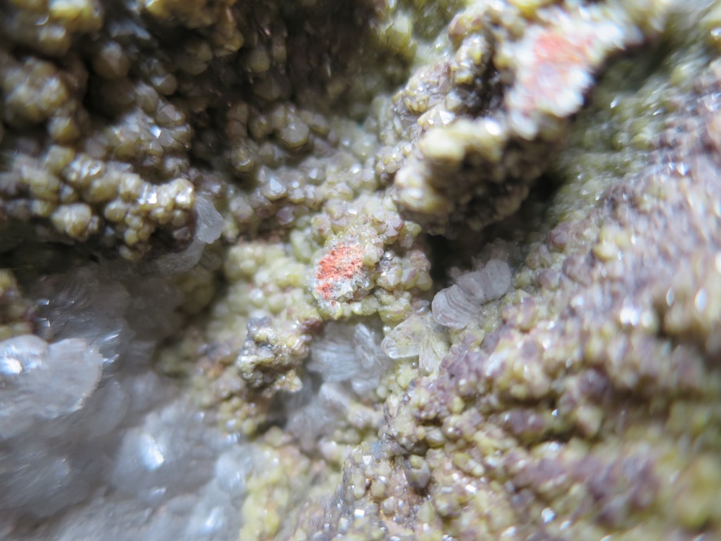

5. Rhodocrosite / dolomite / Calcite ?
6. Gerbe ambrée de Calcite
7. Tourmaline ( variété rubellite, de qualité pierreuse
8. Épidote (ou diopside ?) : il faudrait avoir une photo de + près, voir des sections

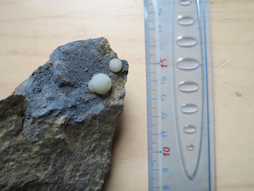

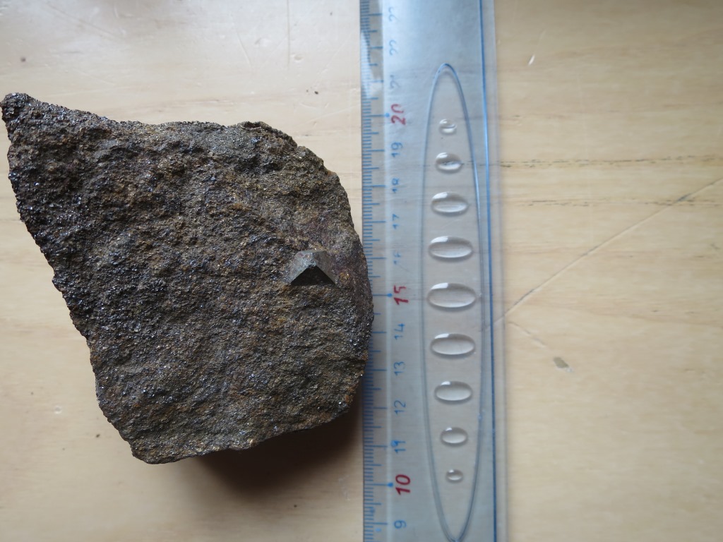

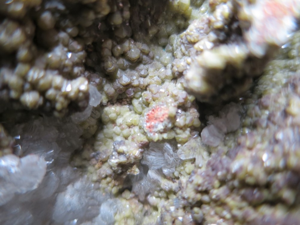

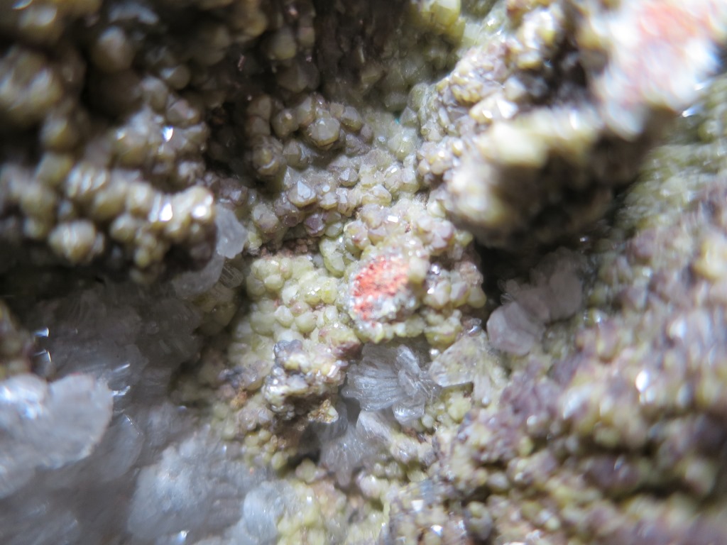

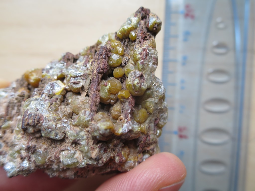

Je profite de ce sujet ouvert pour achever de vous soumettre quelques pièces chinées pour lesquelles je n'ai pas d'identification.
1
2
5913457f05e80_Demisphresblancheslaiteuses.thumb.JPG.0f97e09880d6bffa67a4cfc75bc38a37.JPG
3
4
5
[je me demande si 4 et 5 ne sont pas la même chose à bien les observer, mais je vous laisse juges]591345ccd8152_Gode1.thumb.JPG.f441899709df9560cf6ff4a5d70bec61.JPG
le verso de la géode :
6
59134626b9b4e_Minrauxsphriquesjaunesmiel.thumb.JPG.9b133c61979fe8da9a4f9d0b4bde7feb.JPG
7
Encore merci par avance pour votre aide !
Bonne soirée à tous,
Sheldon
PS : étant dans le 44, j'ai parcouru le fil sur les minéraux bretons, vos trouvailles sont toutes plus incroyables les unes que les autres et je découvre qu'en réalité, les minéraux ne sont pas tous d'origine exotiques !

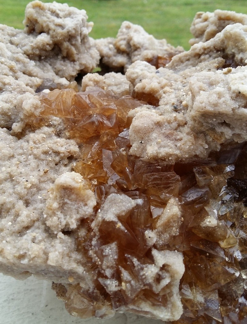

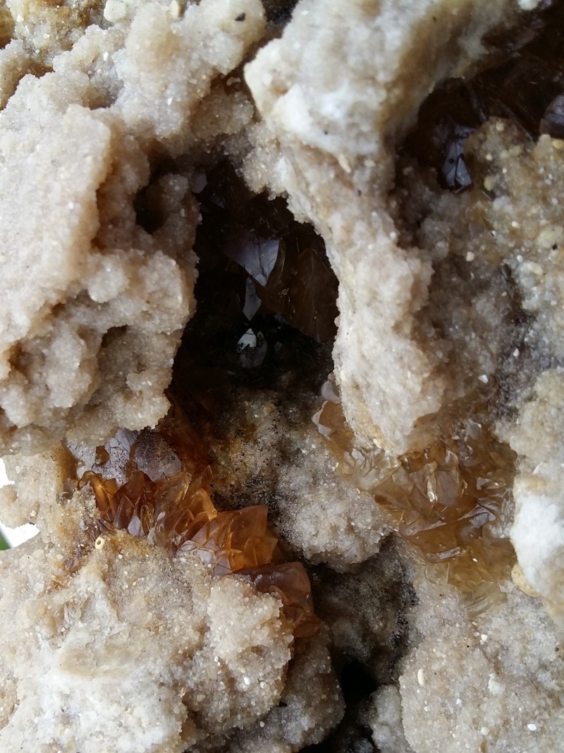

Bonsoir à tous,

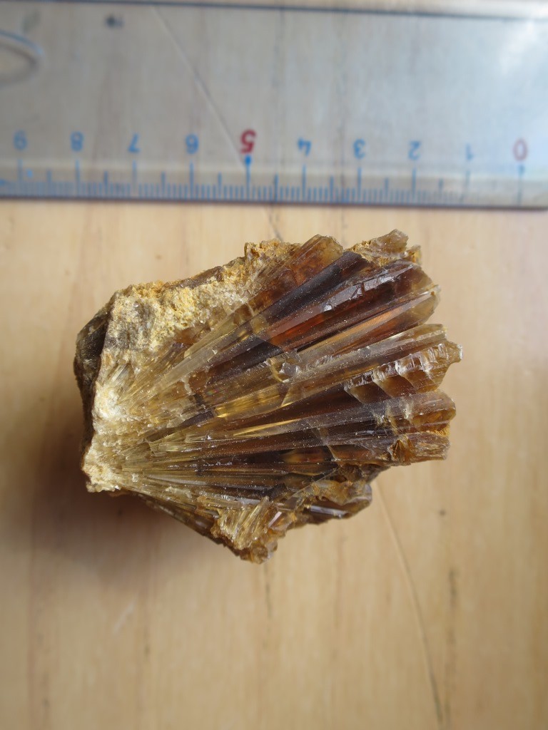

Merci Michel de Champigny et doudou91 pour vos réponses (et désolé pour la mienne tardive). La calcite miel, c'est l'avant dernière photo j'imagine ?
Sheldon
Citation
Heu avant avant dernière de ta première série.
Une des miennes ressemblante : (en gerbe)
D'autres pour le plaisir avec une cristallisation:
