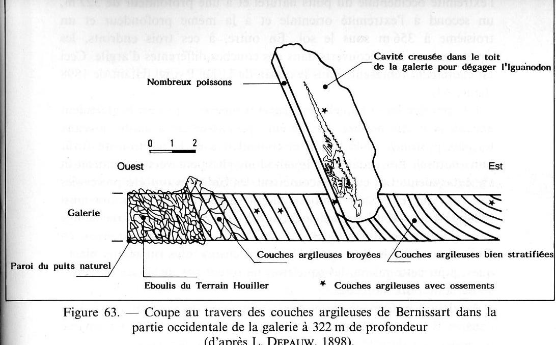

Il y a 13 heures, gaeldeploeg a dit :
Les deux spécimens en haut à gauche de l'image ont un pendage supérieur à45° alors que le troisième est presque horizontale.
Alors; l'enfoncement des terrain, actif ou non lors des dépôts du faciès Wealdien:P? Déformation synsédimentaire, solifluction et faille rendant la lecture encore plus marrante.
Il ont glissé sur une pente ?
et se sont embourbés ?
=> différence de "pendage" traduit le relief du fond de la vase
ou traduit une déformation a posteriori.

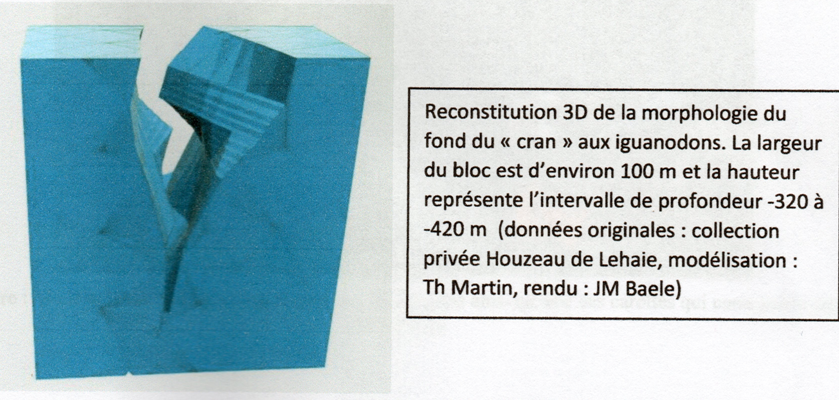

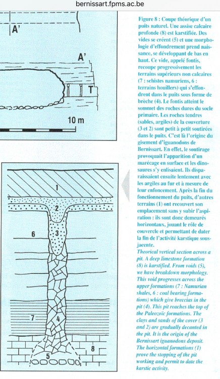

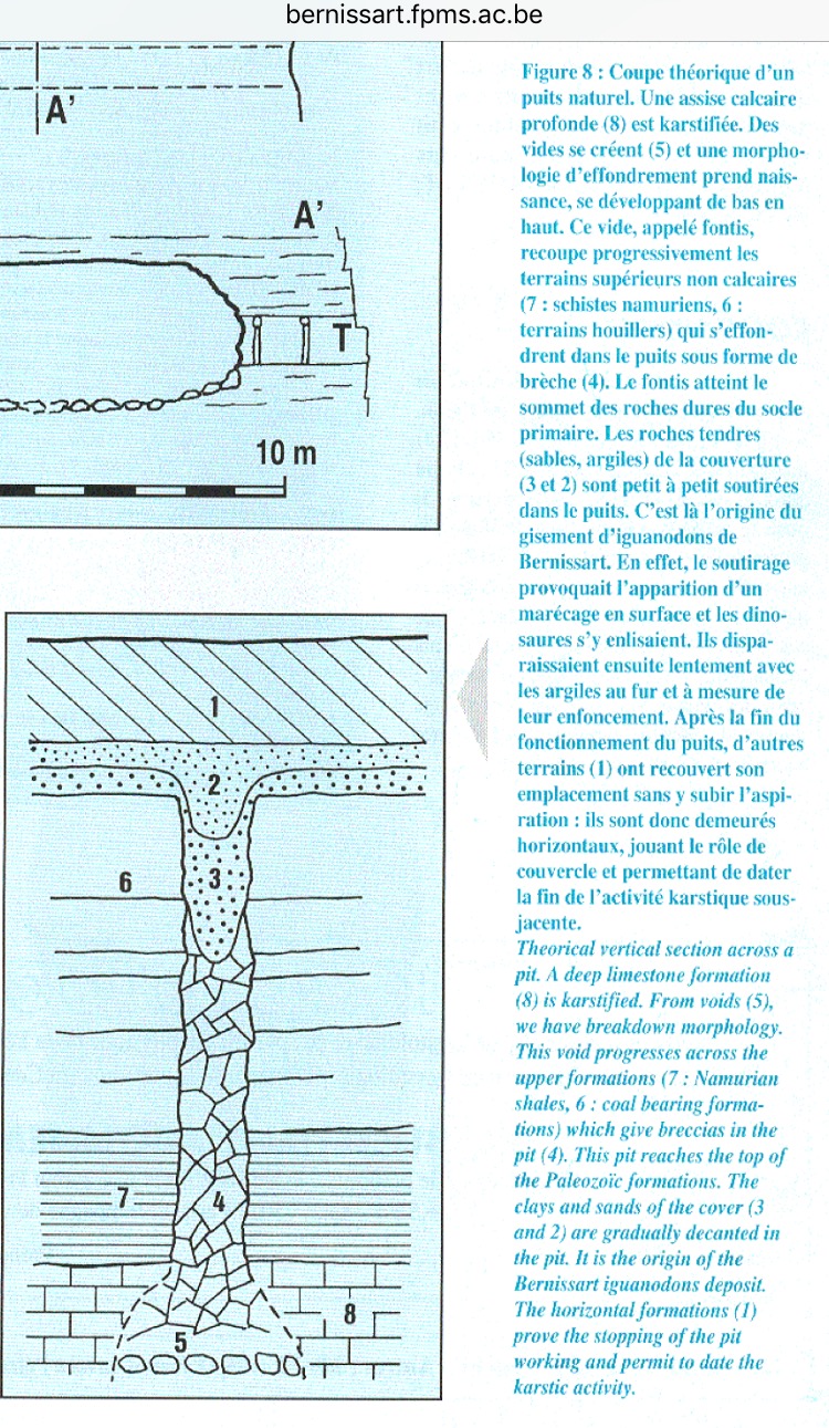

en effet  surtout  que je mets ci dessous le documents représentatif le plus récent du cran  avec le document  remis aux participants du colloque
oui "bien particulier" et probablement unique, comme le montre  le bloc diagramme ci dessous

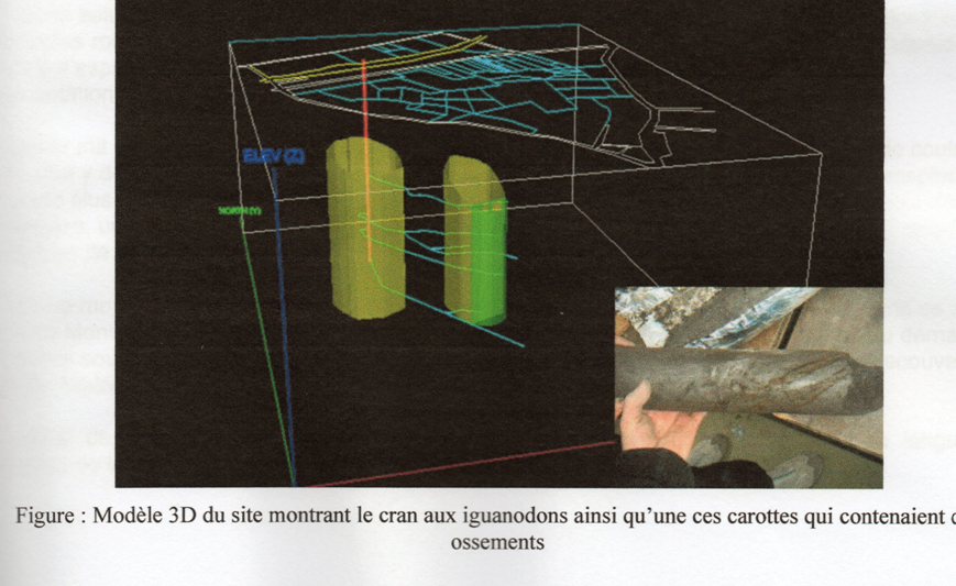

Il y a 4 heures, ANDRE HOLBECQ a dit :
les derniers forages:
Où peut on voir les diagraphies ?
de ces 3 forages :
GR ? J'espere sinon il faut refaire un run de log
Sonic
Caliper
Deviation
est ce que ces trous sont tubés (j'espère aussi)
Le 24 mai 2017 à 10:53, ANDRE HOLBECQ a dit :
igua berni colloque087.jpgJe dois être complètement débile, Je ne vois pas l'indice si important que fournirait la pyrite:surpris:? La preuve de la dissolution de l'Anhydrite en gaz par les Iguanodon et inversement. :desole: trop grosse la ficelle, çà ne passe pas:exclamation:
Je vais me faire une petite description d'un des spécimens. celui de la planche n°27. il est juste bien faisander comme il faut.

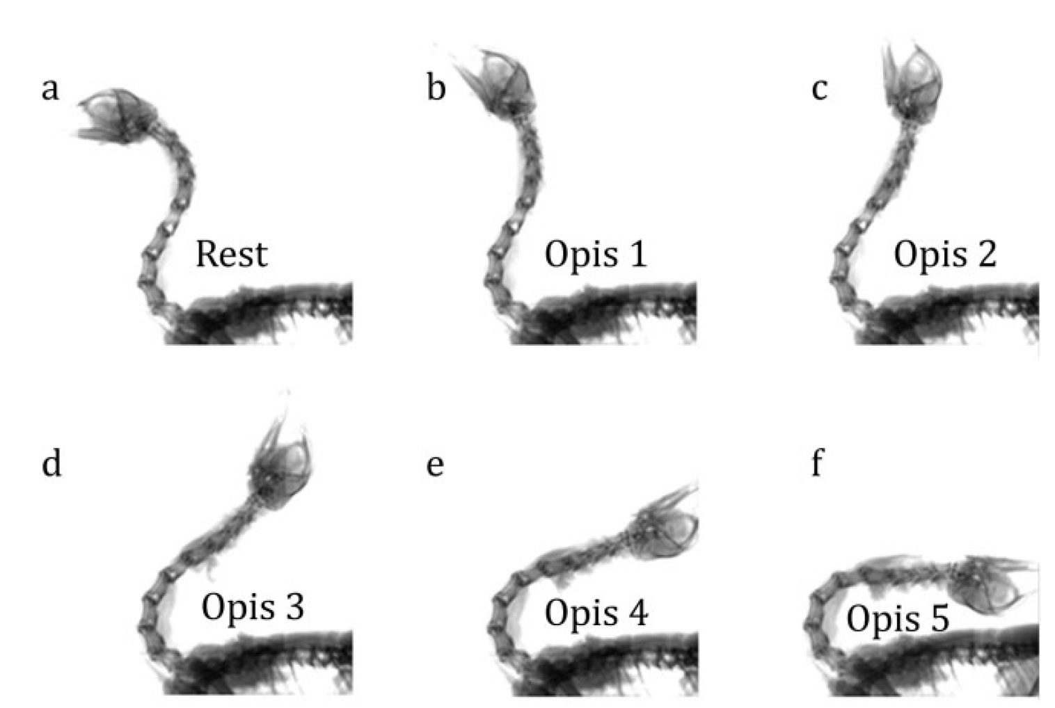

il y a 35 minutes, jjnom a dit :
Relation remise en cause par l'article le + récent paru sur ce sujet
Et la médecine légal!
La musculature dorso-cervicale étant plus forte que la ventrale.
sur le poulet, çà donne çà=>

1) Et donc, chez le poulet, c'est une posture acquise après la mort, c'est bien ce que tu veux dire? Et donc, ça va dans le même sens que l'article qui mentionnait les morts à long cou de Solnhoffen.
2) Non, pas de problème de chronologie pour autant. Il y a pu y avoir plusieurs phénomènes différents qui ont généré du H2S.
Par ex: 1) cyanobactéries en haut et BSR en bas 2) décès des bestiaux 3) réduction des sulfates par MO+ hémoglobine-protéine donc pyrite.
Et puis, rien ne dit que le scénario du 1° évènement soit le même que le celui du 2°, etc...
Ce que je ne sens pas c'est comment les chercheurs pensent pouvoir déterminer que les bactéries (par exemple) ont généré assez de H2S pour occire les IB et rien que les adultes.
3) Trop facile ça passe: comprends pas
Il y a 6 heures, jjnom a dit :
C'est bien çà.
