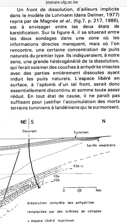

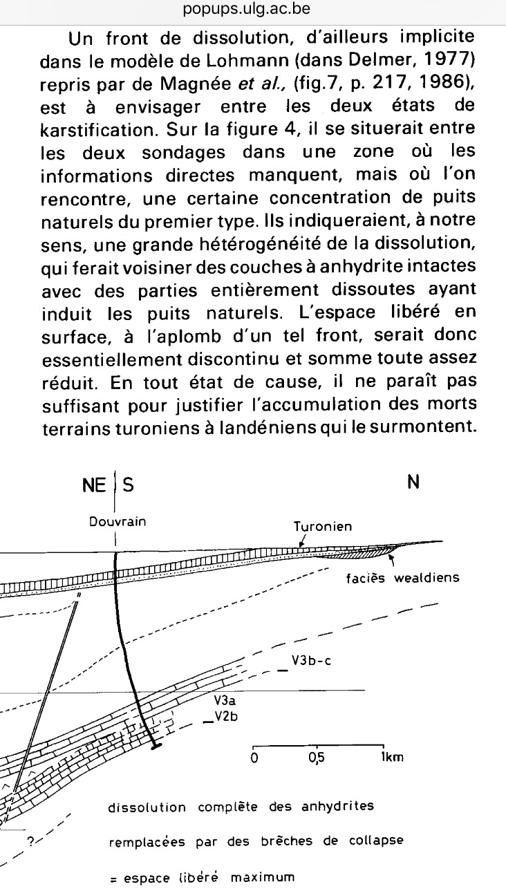

ce schema qui illustre le fonti est-il controlé par 2 forages et (?) des galeries horizontales ?

Le schéma est basé sur les travaux miniers du 19° siècle et 4 sondages (carottés) récents.

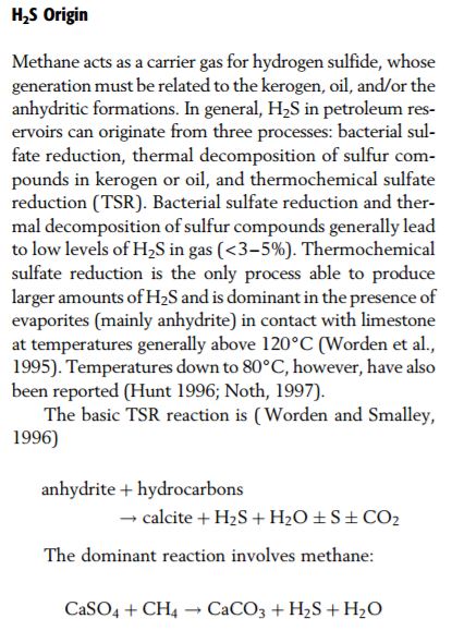

Pour ce qui est de l'H2S, et une possible venue en grande quantité, sous l'anhydrite il y a de la dolomie, contenait elle des hydrocarbures? Les réactions chimiques entre les hydrocarbures et l'anhydrite aurait pu créer des poches de gaz H2S qui à la faveur de failles aurait pu remonter vers la surface. Géo-poésie?
:help:
si l'H2S était présent à chaque dépot contenant des sulfures on ne serait pas là pour en discuter.
l'H2S est instable mais il faut se faire expliquer ceci par certains mineralo qui maitrisent le sujet.
l'auteur confond état actuel et l'époque qui a connu un milieu reducteur et encore on peut douter :
Si il y avait autant de vertébrés terrestres et aquatique c'est au contraire un milieu propice.mais peu importe l'important a notre epoque c'est le budget, n'est ce pas ?

l'argumentation du puits naturel c'est observé à quel prof ?
la dissolution des évaporites expliquée par les circulations de fluides c'est ça ?
l'incertitude demeure, c'est déduit d'une sone d'affaissements entre le forage de Douvrain et celui de Saint-Ghislain.
le premier ayant rencontré des faciès bréchique remplaçant - selon les auteurs - les dépôts évaporitiques
mais ils ont déjà effectué le boulot des dépots centres (subsidences successives) et l'interp en horst / graben, ce qui est assez logique pour conserver rapidement les bestiaux imprudents (les petits pleurent toujours, les doudous sont tombés dans la boue, l'oncle Emile qui patauge avec des lachers de Méthane ça les fait rigoler :pluie:)
Je n'ai pas dit cela!  Je dis qu'à chaque effondrerment consécutivement on peut avoir une remontée d'H2S qui était prisonnier en profondeur, maintenu  par les argiles imperméables; elles se fissurent  et laissent s'échapper le gaz sous pression.
Dans un marais  à végétation luxuriante, tropicale, on se doute bien qu'il n'y ai pas de courants d'air pour évacuer rapidement l'H2S et qu'une brutale mise en place d'une nappe gazeuse puisse suffire à intoxiquer tout ce qui y vit.
Je ne confond pas l'état actuel et celui de l'époque, je fais un parallèle entre des situations de biologie tout à fait comparables avec même des observation actuelles.Cela s'appelle l'actualisme et c'est la seule méthode employée en paléontologie, en tout cas par les évolutionnistes  (pas les créationnistes, mais ça , c'est justement leur grosse tare dans leur pensée).

"mais ils ont déjà effectué le boulot des dépts centres (subsidences successives) et l'interp en horst / graben, ce qui est assez logique pour conserver rapidement les bestiaux imprudents"
en effet, bien vu!  subsidences successives) et l'interprétation en horst / graben  c'est exactement ce que je viens d'expliquer avec mon histoire d'ascenceurs avant de lire ton message

L'article de Karstologia 1995 évoque une exploitation géothermique de la couche d'anhydrite.
Certaines reponses aux questions d'André doivent être connues par les géologues qui ont réalisé l'étude du site géothermique.
Et pourtant... Il en est parti des paquets.
L'anhydrite découverte dans un puits géothermique de la région de Mons se situe, statigraphiquement en équivalent latéral d'une formation appelée Grande Brèche, connue dans tout le synclinorium de Dinant, jusqu'à la vallée de la Meuse. On lui avait donné des tas d'origines possibles par le passé comme synsédimentaire, olisthostrome, ... Finalement on en arrive à une brèche de dissolution.
Voir ici à partir de la page 189: http://iris.univ-lille1.fr/bitstream/handle/1908/2890/DP11_101-4.pdf?sequence=1
Oui je vois ça !
Dupont Nicolas, Licour Luciane, Rorive Alain, "Géothermie en Hainaut" in Echo Karst (2014)
https://docnum.umons.ac.be/Access/WebOpenAccess/GetDocument.aspx?GuidTicket=8346db4b-c58d-4f70-9a8e-c608ef451144&Filename=echokarstN98_Geoth.pdf
ici il y a une ref de 2012
et avec celle que tu as apporté on comprend mieux.
c'est plutot les karsts des calcaires paleozoiques qu'il faut impliquer pour ces effondrements.
l'anhydrite est presente dissoute car les evaporites sont au contacts des zones fracturees ou effondrées où circulent les fluides.
En tout cas des eaux sulfatées peuvent sans doute baisser le pH (c'est sans doute abordé qq part) et augmenter le degré de karstification.
mais de là à générer de l'H2S...et tuer les bestiaux en troupeau ?
il faut faire remonter du gaz acide de 1000m via un puits naturel ? C'est ça le concept ?
je viens de parcourir l'article de 1981. Très complexe: karst et failles.
des aquiferes en connections par failles ...woou.
J'espere que les cimentations ont été faites aux bons endroits pour les aquiferes AEP !
Si un sujet est à l'étude pour les Iguanodons il faut digerer tous ces dossiers, c'est énorme.
