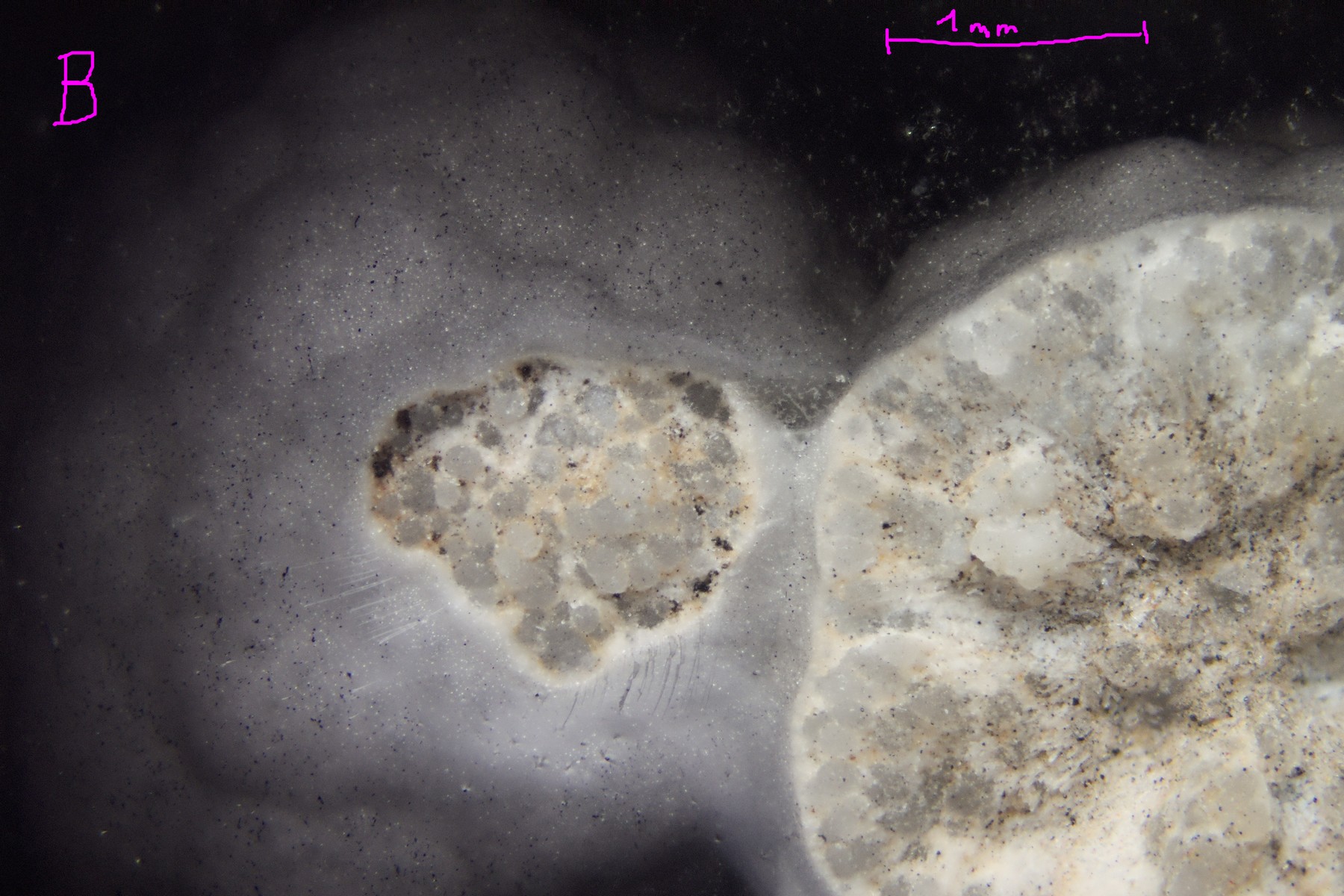

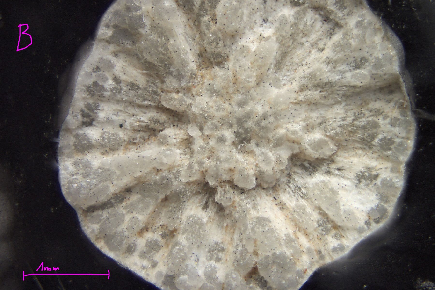

Les choux-fleurs sont sur l’échantillon B, il est plus transparent que C mais ce n’est pas du verre à vitre. Même en grossissant plus, ils restent flous.
Je continue à examiner, le caillou est petit mais il peut toujours rester des détails invisibles à l’oeil nu. La résolution des photos n’ira pas plus loin avec mon matériel.

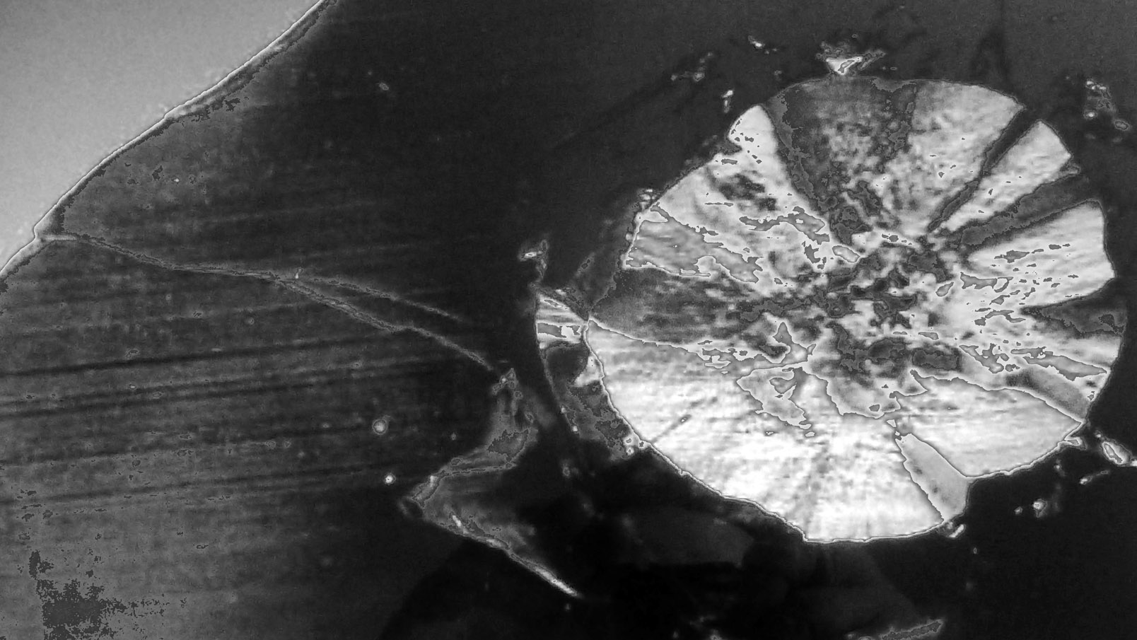

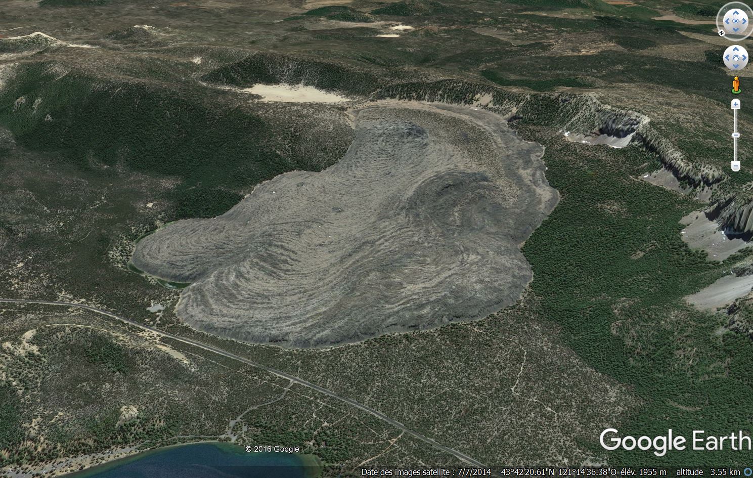

Un autre document intéressant concernant des obsidiennes du rift éthiopien (à 3 ou 400 km de l'endroit ou j'ai trouvé ces cailloux).
Voir en particulier la figure 7 qui montre une inclusion formée dans une obsidienne à bandes et qui a hérité de ces bandes. On retrouve la même géométrie : une sphère coupée par des plans parallèles.
Les plans d’hétérogénéité devaient exister avant la dévitrification mais la sphérulite en a gardé la marque.
Une fois la sphérulite déchaussée, quel serait l’aspect de la cavité ?

Bel exemple. "original banding" dans ce papier que l'on pourrait traduire par fluidalité.
Sacrés photos! Félicitations.
On distingue bien les parties grises, qui ressemblent au quartz et qui doivent être en fait de l'alpha cristobalite.
Minoritaire en proportion, un produit beige clair qui est probablement du feldspath.
Beaucoup de points noirs qui doivent être de minuscules cristaux de magnétite. Ils semblent parfois repoussés en périphérie (cf la +petite)

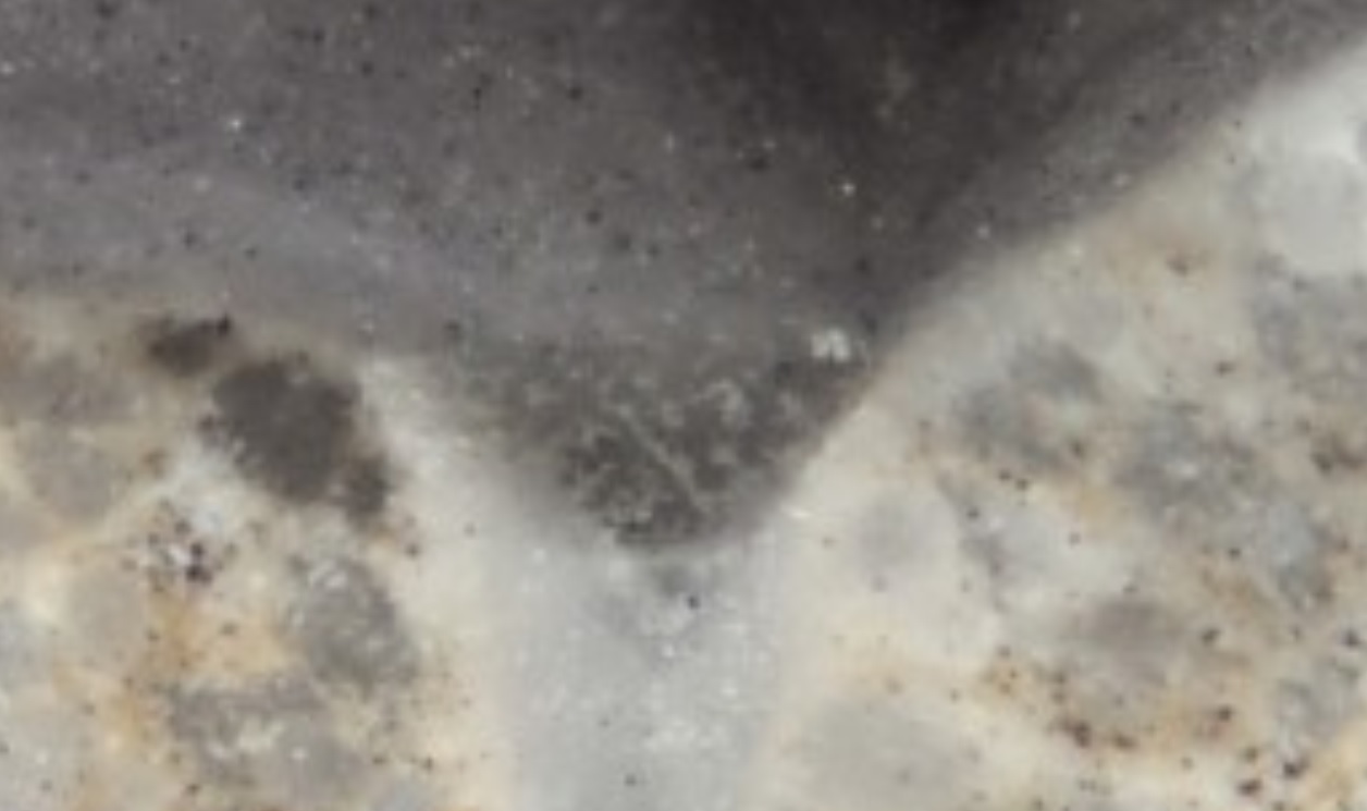

Sur la 1° photo, c'est indifféremment la cristobalite ou le feldspath qui est au contact de l'obsidienne. Contact net.
Sur la 2° photo, la périphérie des sphérules présente une zone de transition où la cristobalite ne semble pas exprimée. Zone de diffusion?
On n'observe pas les figures qu'on avait remarquées sur le fond des cavités laissées libres sauf, peut-être, à un endroit; mais c'est peu net.
Il y a des sortes de filaments à l'extérieur de la petite sphérule de la 2° photo. En bas et à gauche.
C'est dans le verre ou c'est une marque d'abrasion en surface?
Merci pour le compliment. Pour la qualité des photos, il y en a qui font bien mieux.

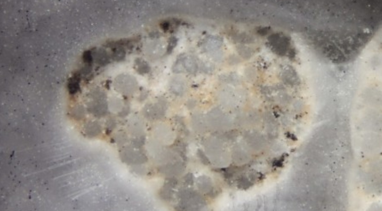

Il y a 9 heures, jjnom a dit :
Non, la plus petite est en fait aussi grosse que l’autre mais elle est plus enfoncée et entourée par un rebord difficile à nettoyer. Le caillou a été nettoyé à la brosse à dent et au dentifrice mais contre les caries, il ne reste que la fraise...
Ce n’est pas le même caillou. Les figures sont sur le C, ici on est sur le B. Ils ont manifestement des histoires différentes.
Ce sont des rayures à la surface du verre. Malheureusement, la surface du verre présente de nombreux micro-défauts (elle a trainé en plein désert, exposée au sable et au vent) et tout ce qui est vu par transparence est peu net.
Il y a 1 heure, mr42 a dit :
Donc du dépôt récent sans rapport avec le sphérule.
J'avais bien compris.
Ok, Merci pour la réponse
merci Kayou, c’est beaucoup plus lisible avec la retouche.
