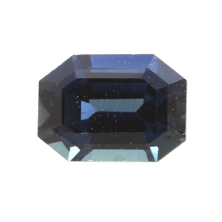

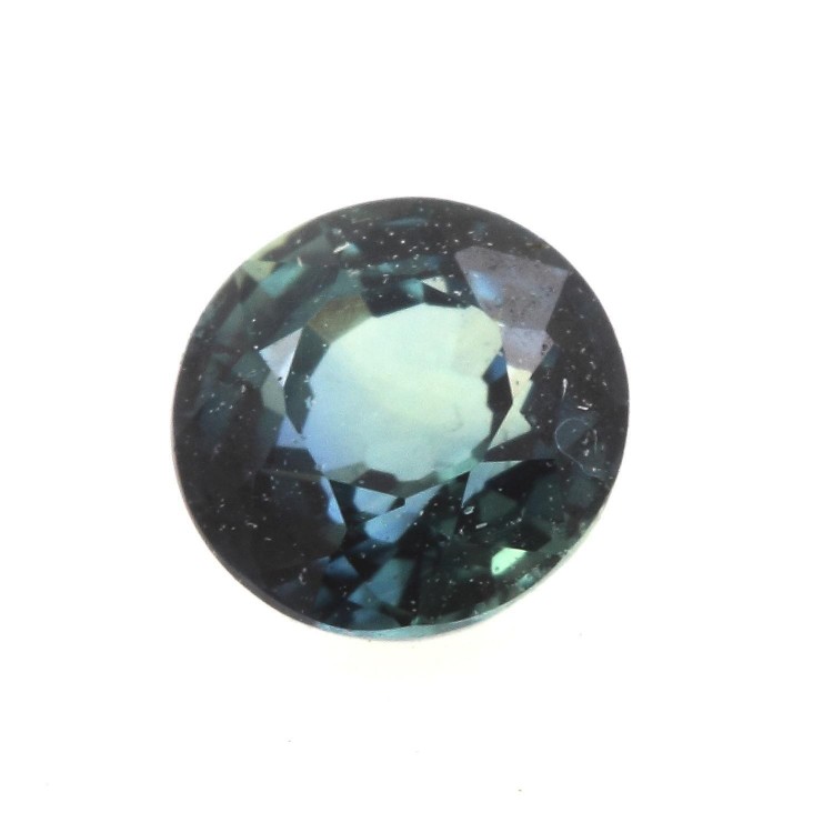

Je suis repassé sur la page de la boutique qui vend les saphirs d'Auvergne et un truc m'a attiré l'oeil. Perso je n'ai pas fait tailler les miens donc je ne sais pas à quoi m'attendre du résultat... Mais en regardant les photos je me rend compte qu'en comparant ceux d'Auvergne et ceux d'autre gisement dans le monde ceux d'Auvergne sont moins beaux. Car les faces ne sont pas lissent. Les inclusions et les bulles de nos petits chtroumphs on l'air de pas mal ce voir à la taille. Les faces sont pleins de petes si vous voyez ce que je veux dire. Comme si il y avait plein d'imperfections, ce qui, je pense, peu refroidir certain acheteurs. Cela vient de la pierre à votre avis ? ou du tailleur qui à fait ça comme un sagouin ?

Le 11/12/2016 à 16:28, lexmac a dit :
Bonsoir.
Pour apporté ma pierre a ce post deja vieux de quelques années , les "petites  bulles" visible en surface , il s'agit d'un probleme courant sur le polissage des saphirs et quelques autres pierres comme les spinelles , la fameuse "peau d'orange" qui est dur a corriger , il faut essayer un autre sens de polissage , vitesse plus ou moins elevé ou pression plus ou moins forte, ect...
le gros soucis c'est qu on a vite fait de trop usé les pierres (surtout pour les petites ou la surface des facettes est minime) pour arrivé a un resultat correct si on tarde a trouvé comment le corrigé , du coup il faut faire des concessions .
Sur ces saphirs la je pense que c est invisible a loeil nue et difficilement pas visible a la loupe , il faut au moins du X10 pour le voir
