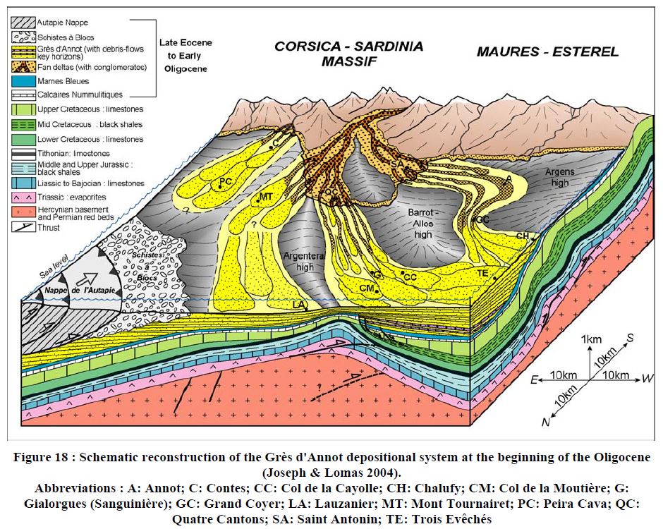

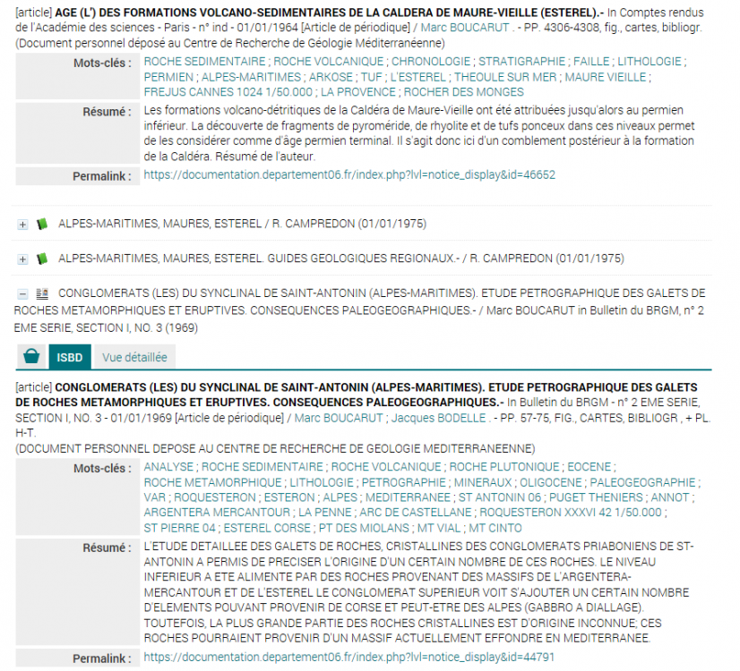

En conclusion, il n'est pas irraisonné de penser que ces galets de rhyolite puissent venir de l’Estérel, voire de Corse.
aaah enfin !
Je dirais un article génial ! Joli bloc diagramme très explicite de ces auteurs.

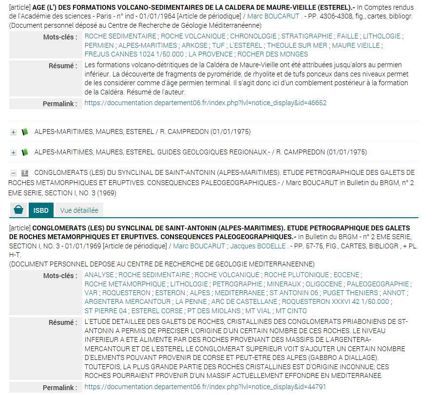

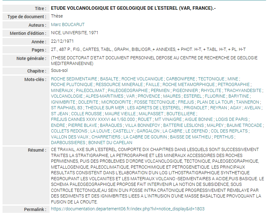

sauf que ce n'est pas "en conclusion" mais "en introduction" à notre sujet d'intérêt : l'histoire des galets de l'Esteron. Le chemin est encore long pour la conclusion. Je vous mets qq résumé d'articles que vous devez connaitre illustrant bien la complexité du sujet, bonne lecture.

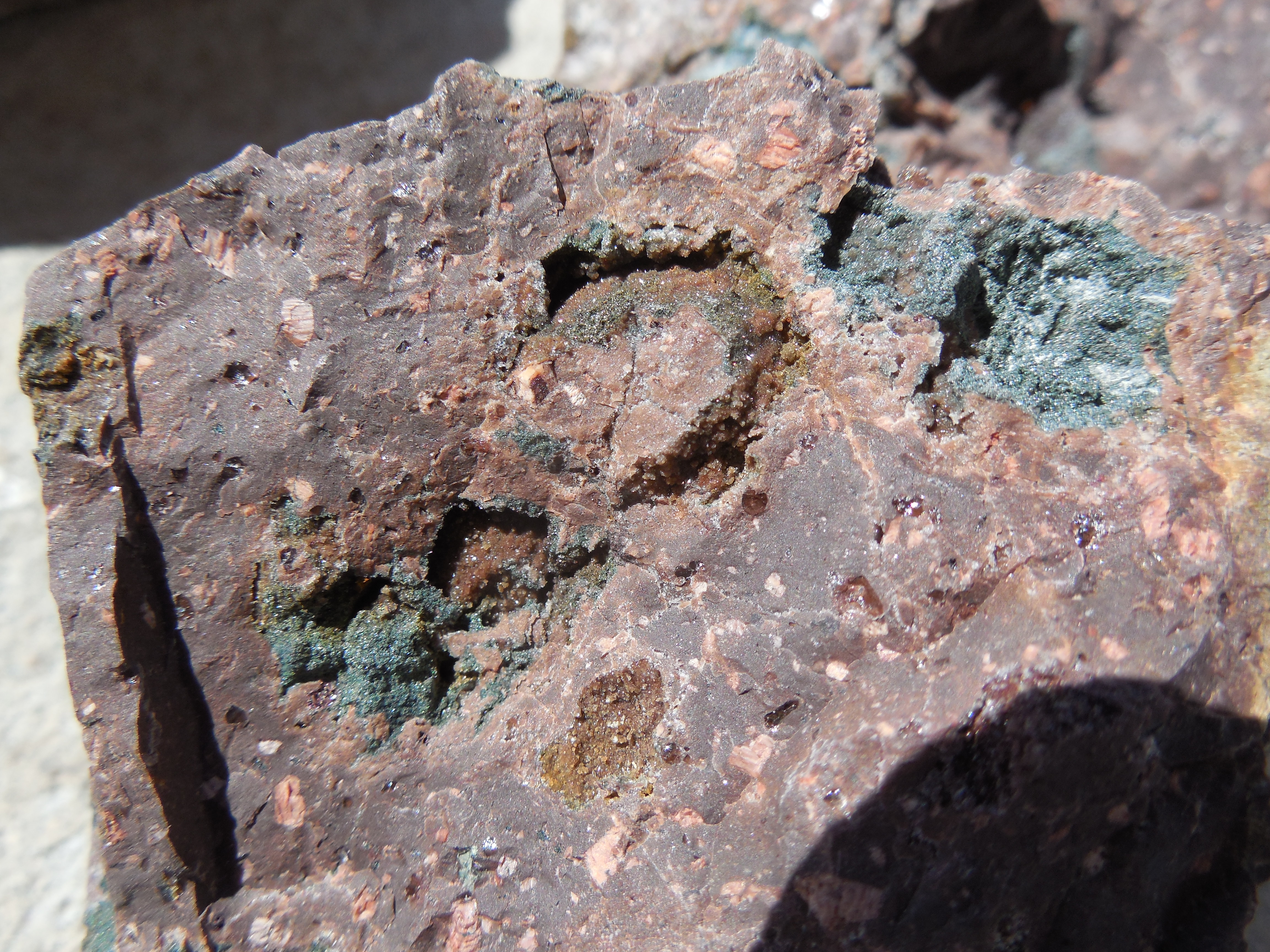

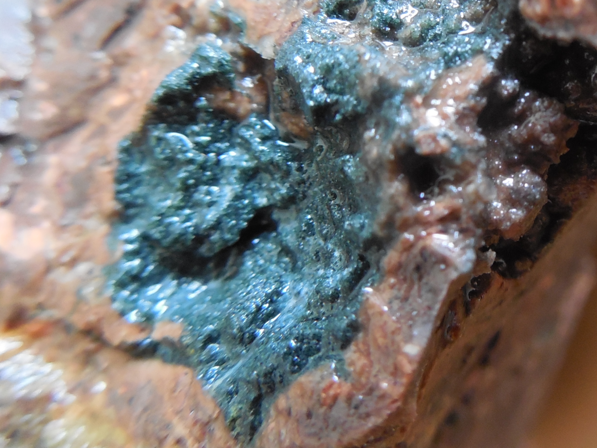

bonjour ,

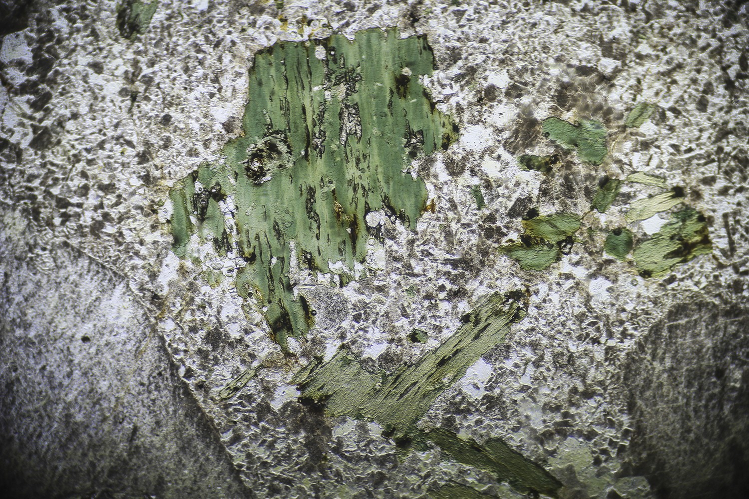

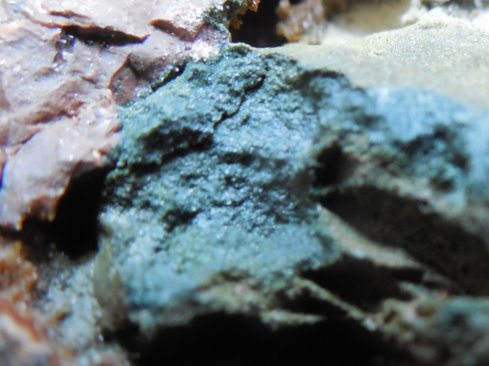

je désirerais un renseignement : quel est ce microminéral vert glauque dans rhyolite du mont marsaou - ruisseau saint jean de cannes - ancien lac de la charbonniére - VAR...........je pense à une chlorite.
d'avance merci

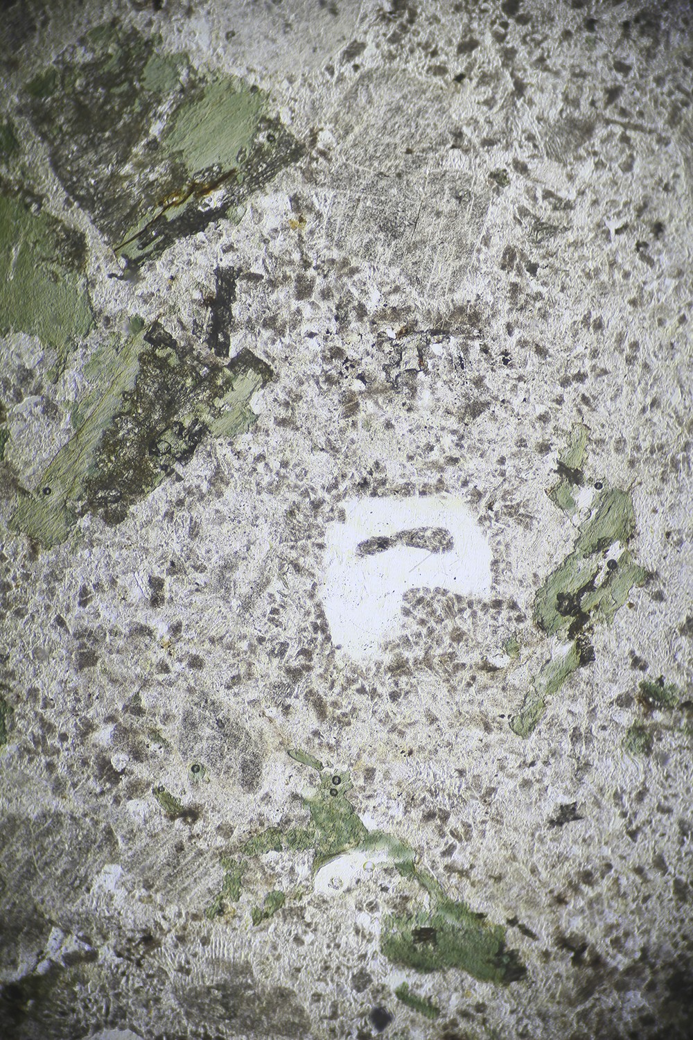

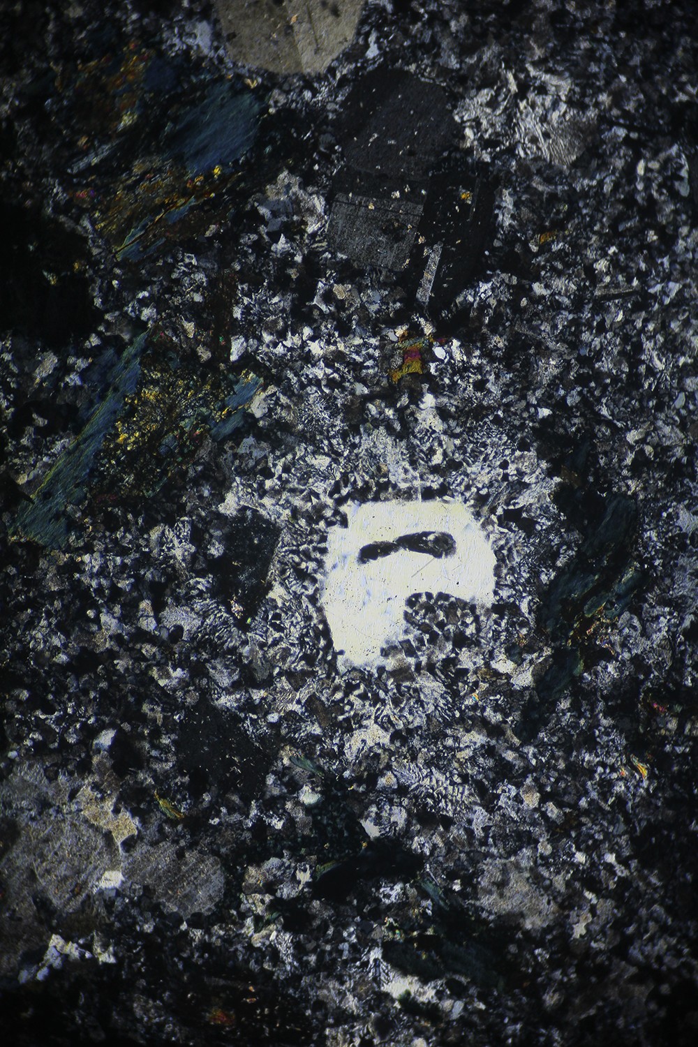

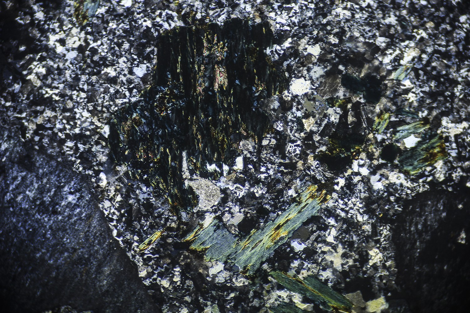

pour le fun je rajoute quelques photosde lames minces de ces galets. les galets c'est intéressant si on raconte pas n'importe quoi dessus.
C'est bien sur altérée, l'ex biotite, les feldspaths qui ont un aspect salis etc...
LPNA
LPA
LPNA
LPA
Du Lpa
 En tournant la platine :
Un zoom :

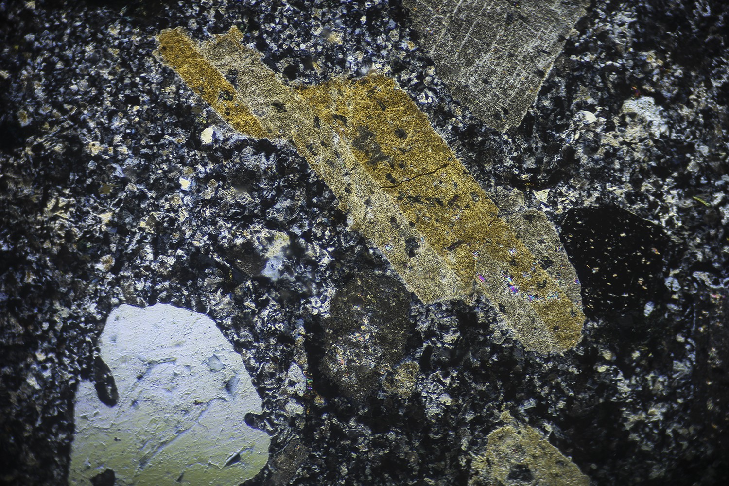

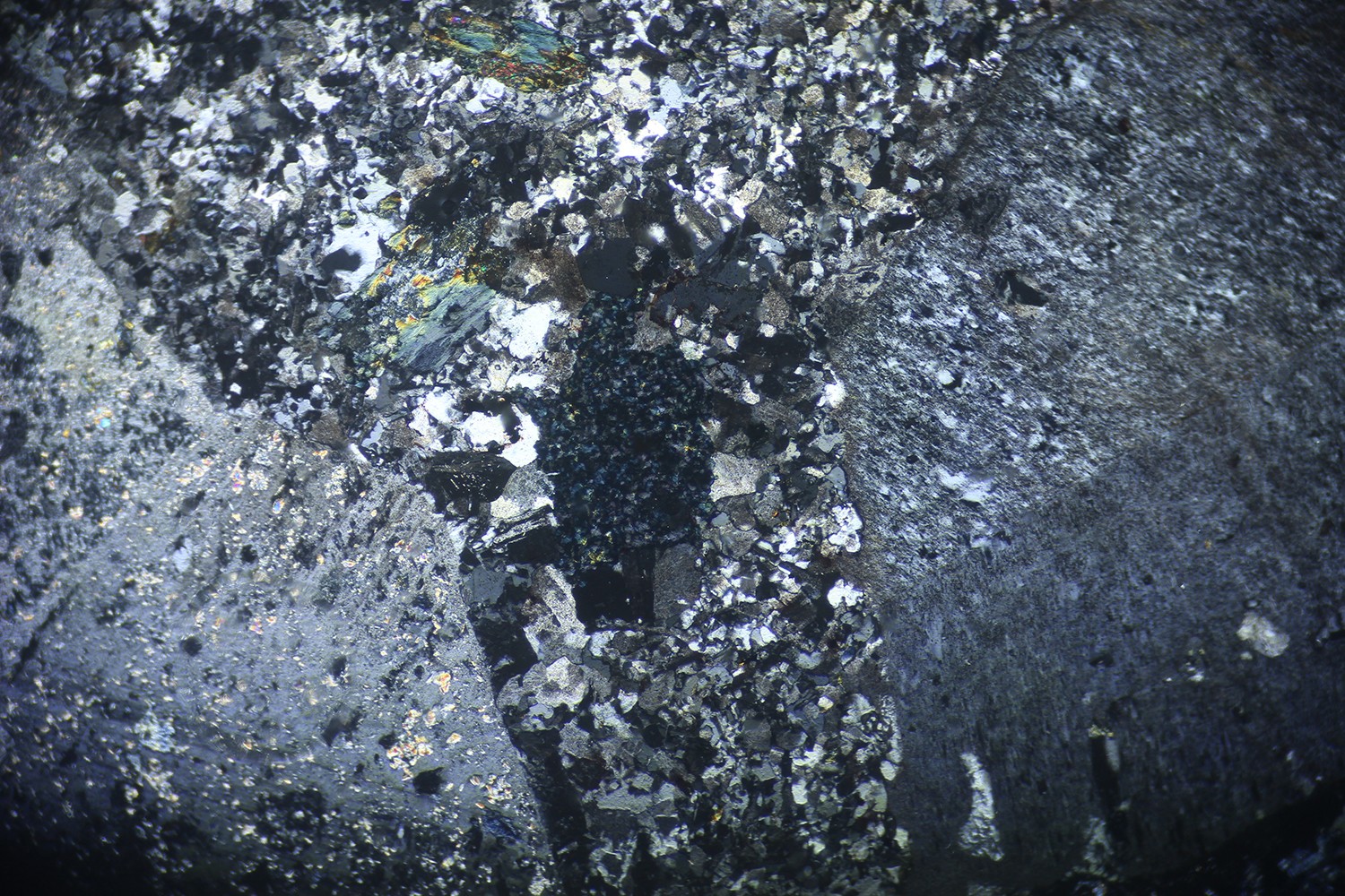

Invité jean francois06
Altération
Ici on ne reconnait plus la biotite, on a plus que les teintes de la chlorite.
En mettant une lame quart d'onde :
il y a 15 minutes, phoscorite a dit :

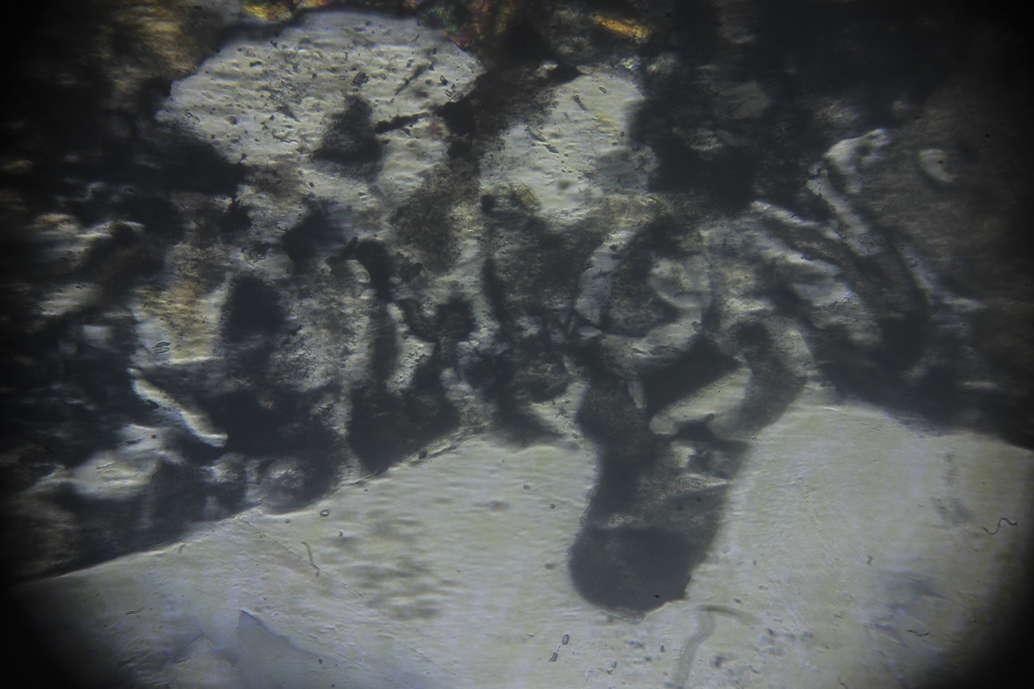

Bonsoir, par curiosité c'est qui les mineraux de part et d'autre de la symplectite ?
Je suppose que tu parles de cette vue là :
Un agrandissement de cette vue :
 on voit en bas du quartz et en haut un feldspath. Entre les deux, des feldspaths qui ont pris (très altérés). Par exemple comme celui qui est contre le quartz prés du golfe de corrosion. J'allais posé une question sur les myrmekites, mais je te laisse intervenir.
en cas je ferais une photo de détail de celui là :
il y a 8 minutes, jean francois06 a dit :
Ca y ressemble bien, mais une myrmekite normale se developpe au contact entre un plagioclase et un feldspath potassique, et elle remplace ce dernier.
Si elle est collée a un quartz, cela suggère que ledit quartz était auparavant accollé a un Kfeldspath et que celui-ci a ete totalement remplacé (sur cette coupe) par la myrmekite. Tu peux chercher dans ta lame si d'autres quartz sont au contact direct de K-feldspath ?
Pour memoire, on devine du sphene dans les clivages des chlorites, ainsi que des aureoles pleochroiques (autour des zircons)

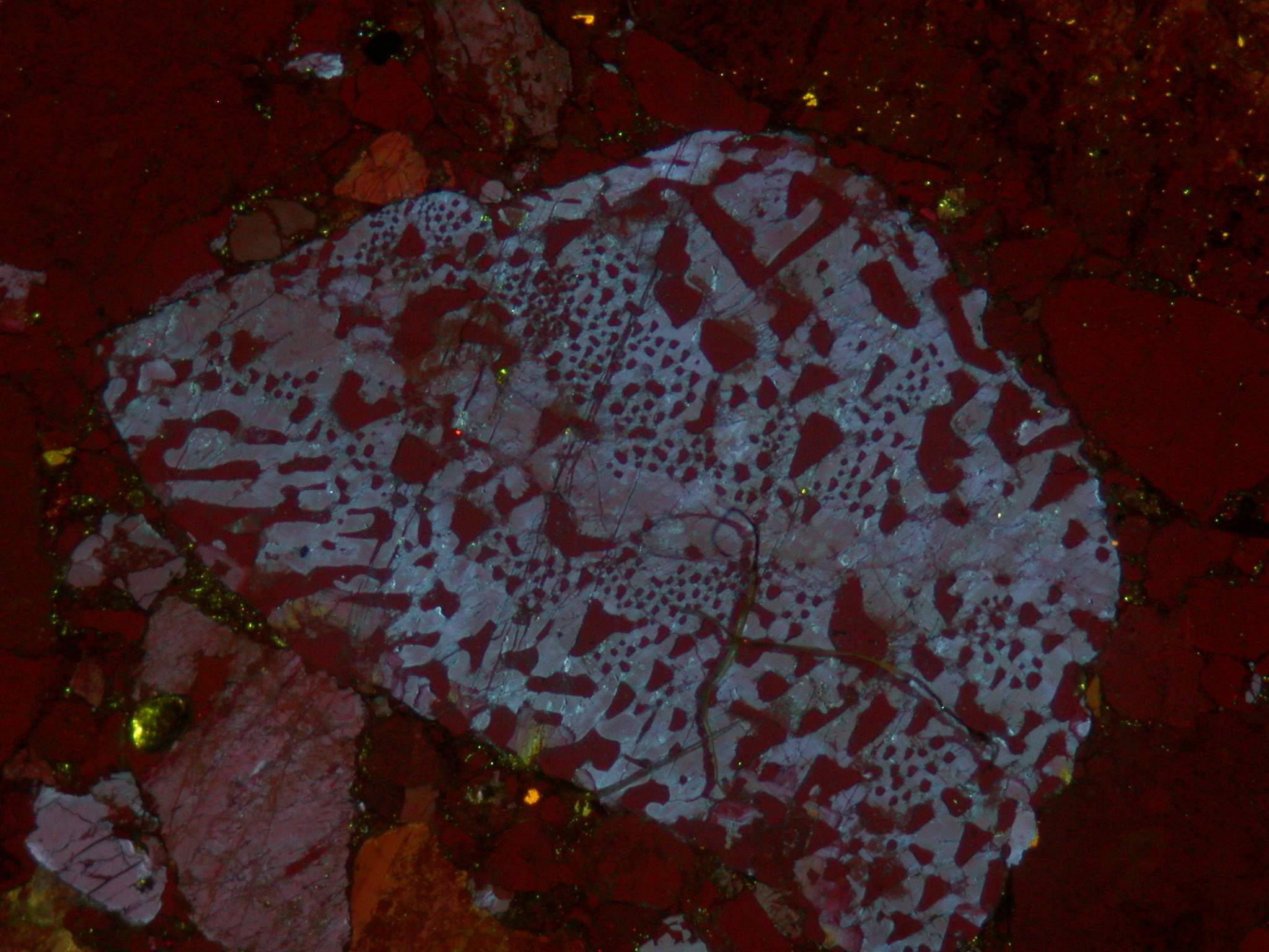

A contrario, voici ce que l'on trouve dans les grès d'Annot, qui représente un faciès gréseux situé plus à l'aval du conglomérat de St-Antonin, avec des fragments clairement plutoniques. Image en cathodoluminescence (bleu = KF, rouge tres sombre = quartz)
