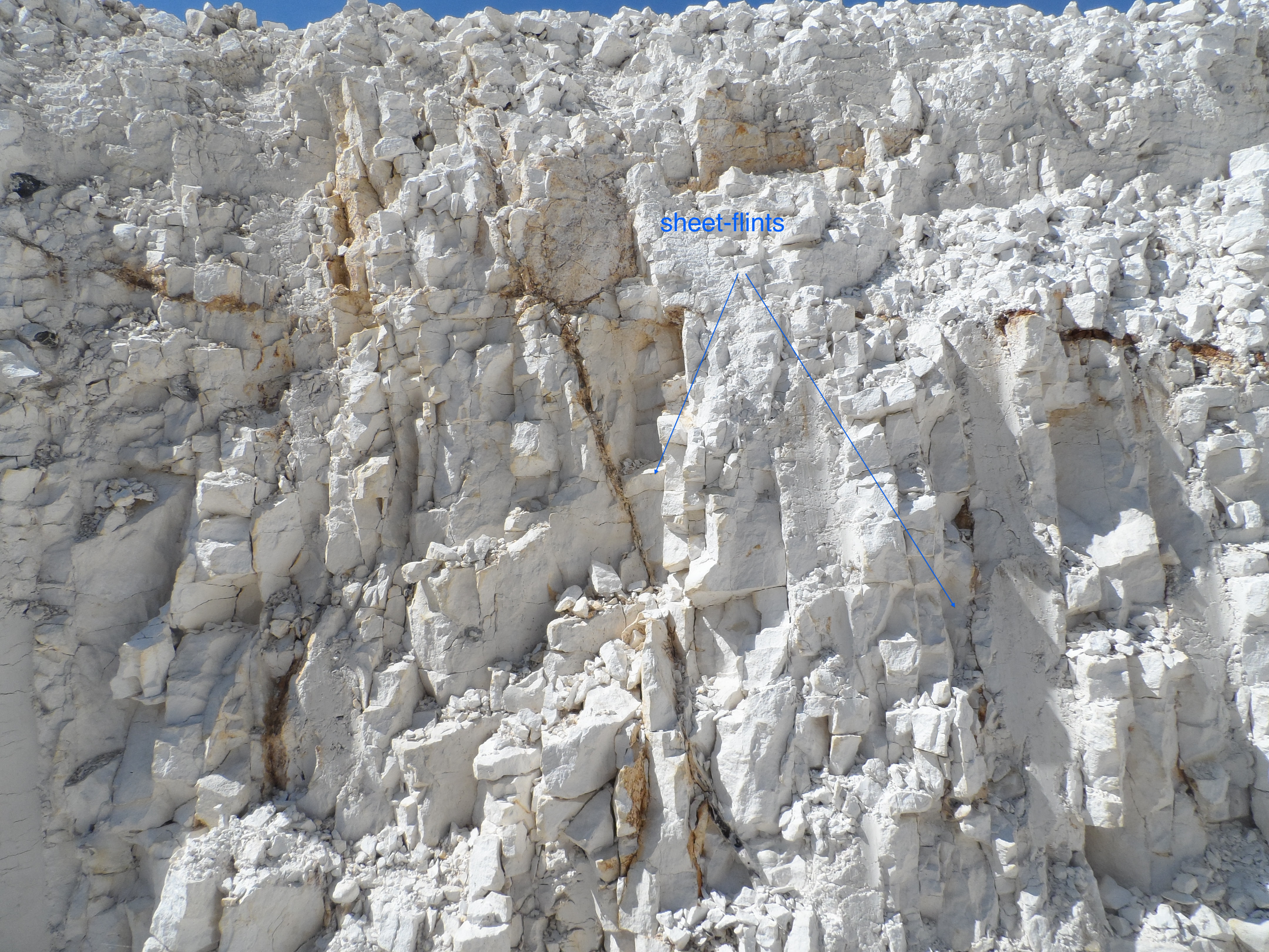

Lors de la compaction le jus siliceux accompagne l'eau de formation et empreinte les chemins les plus fragiles : fractures tectoniques et joints stratigraphiques : c'est bien le cas ici.
fractures anterieures aux paleosols e2
l'age du precessys est post campanien et anté Thanétien ou contemporain !!!
Ah ben je viens voir ton site, assez d'accord !
sans tricher on arrive aux memes conclusions...
il parle de fracturation hydrauliques et expulsion de fluide ? Pas l'impression,
pas trop d'accord pour dire instantanné avec un épisode sismique unique.
c'est un processus lié à la pression de pore, les limites de tenue liée à l'absence de perméabilité de la craie avant qu'elle se fracture.
l'érosion et l'émersion de la craie est aussi très importante car la réduction de la contrainte verticale a changé le régime des contraintes et contribué à provoquer la rupture.

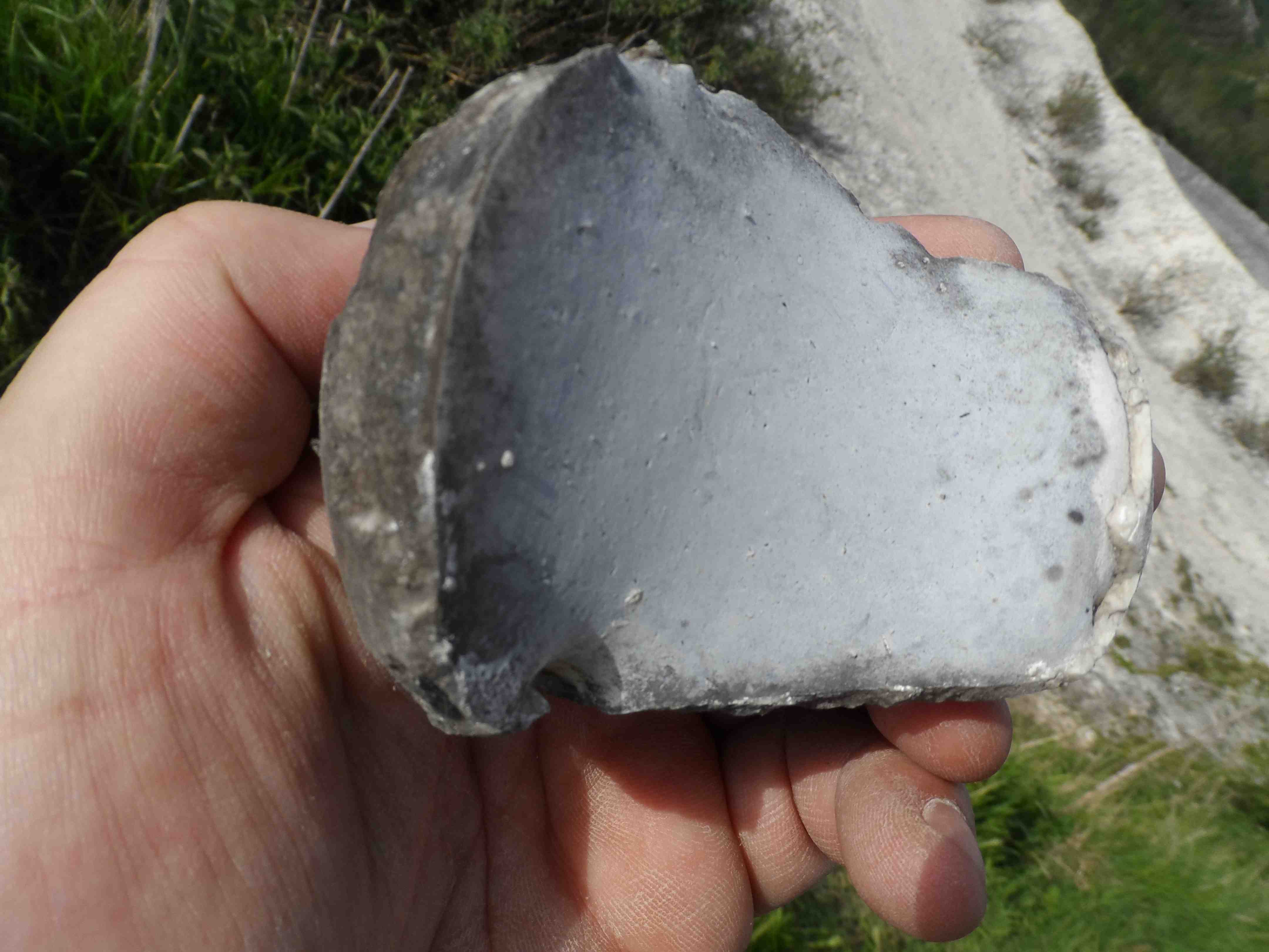

 sheet-flints est un terme générique. Pour commencé une description de ces structures:
-Ils forme un angle avec la stratification et semble appartenir a un ensemble anarchique, leurs tranche est noire.

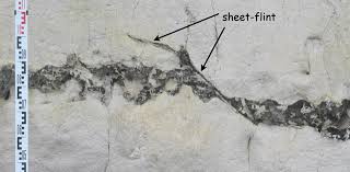

Cela ressemble beaucoup au "beef" , veines de calcite parallèle à la strati avec des cristaux de calcite qui poussent verticalement en s'opposant à la charge lithostatique.
Il y est fait mention dans le lien. C'est assez courant dans certaines formations qui connaissent une surpression des fluides au cours de la diagenèse.
Les cisaillement interviennent par la suite, et l'on peut voir des fibres de calcite qui poussent suivant la direction d'allongement.
Les fentes de calcite qui recoupent les bancs se forment pour partie assez tôt au cours de la diagenèse, elles sont plutôt irrégulières, mais le sédiment doit étre assez dur pour satisfaire aux conditions rhéologiques.
Je ne connaissais pas ces sheet-flints, mais c'est assez ressemblant, et ce que dit Next50my sur la pression des pores et l'absence de perméabilité correspond à ce qui se passe pour les  "beef" . merci gael.
Ca ressemble sauf que :
- ce n'est pas de la calcite mais de la silice
- ce n'est pas fibreux mais amorphe
- ça intervient pendant le cisaillement et non pas avant
donc ce n'est pas du steak de calcite, non, non !
Invité jean francois06
ça ressemble cela ne veut pas dire que c'est pareil et c'est d'ailleur mentionné dans le lien "Certaines similitudes entre les sheet-flints et les structures « beef » et « cone-in-cone » sont à noter (Cobboldet al., 2013). " .
A bon lecteur salut.

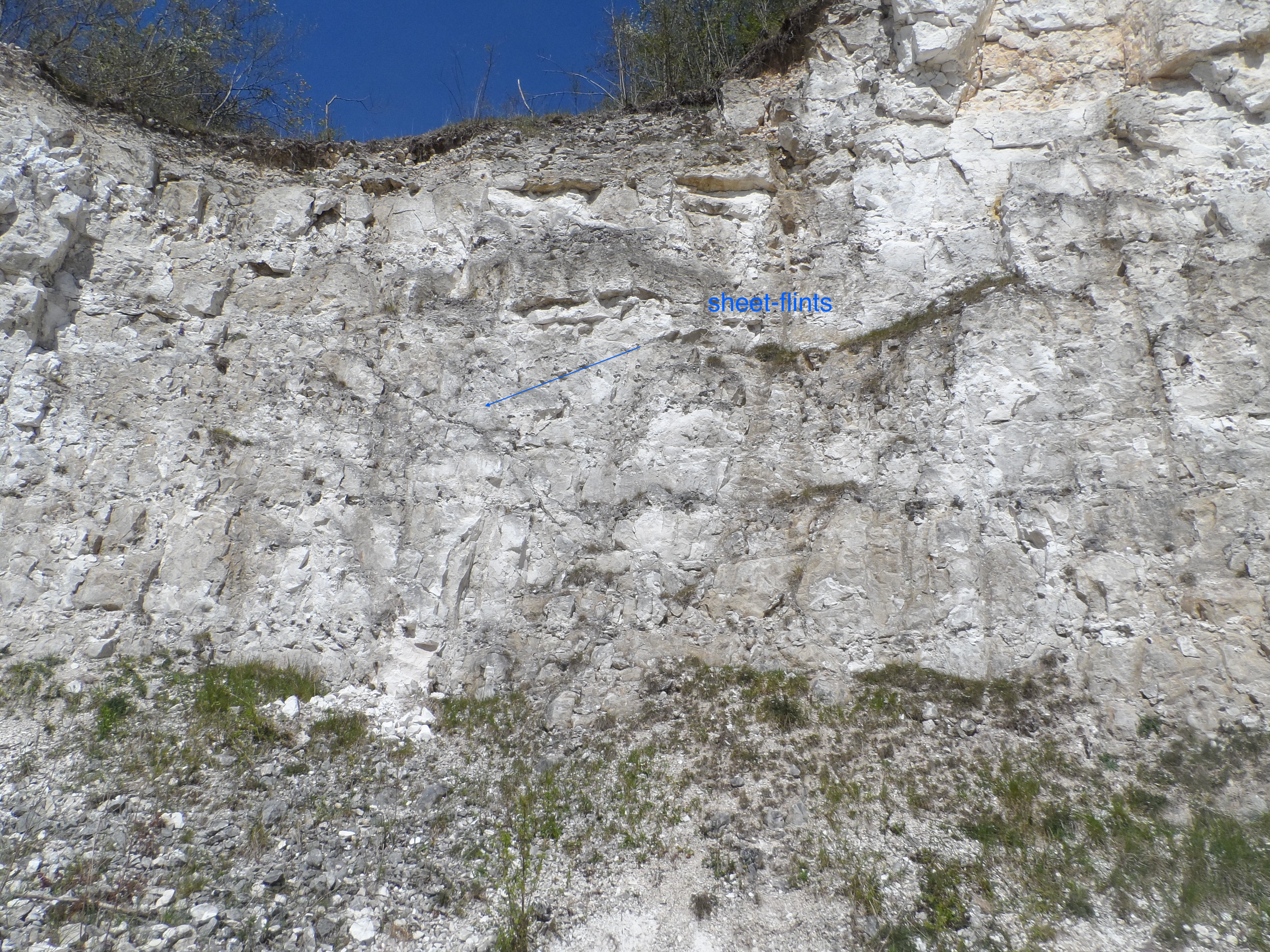

Belles photos, les deux types de sheet-flints, ça permet de voir que les sheet-flints obliques sont peu pentés, est-ce toujours le cas?

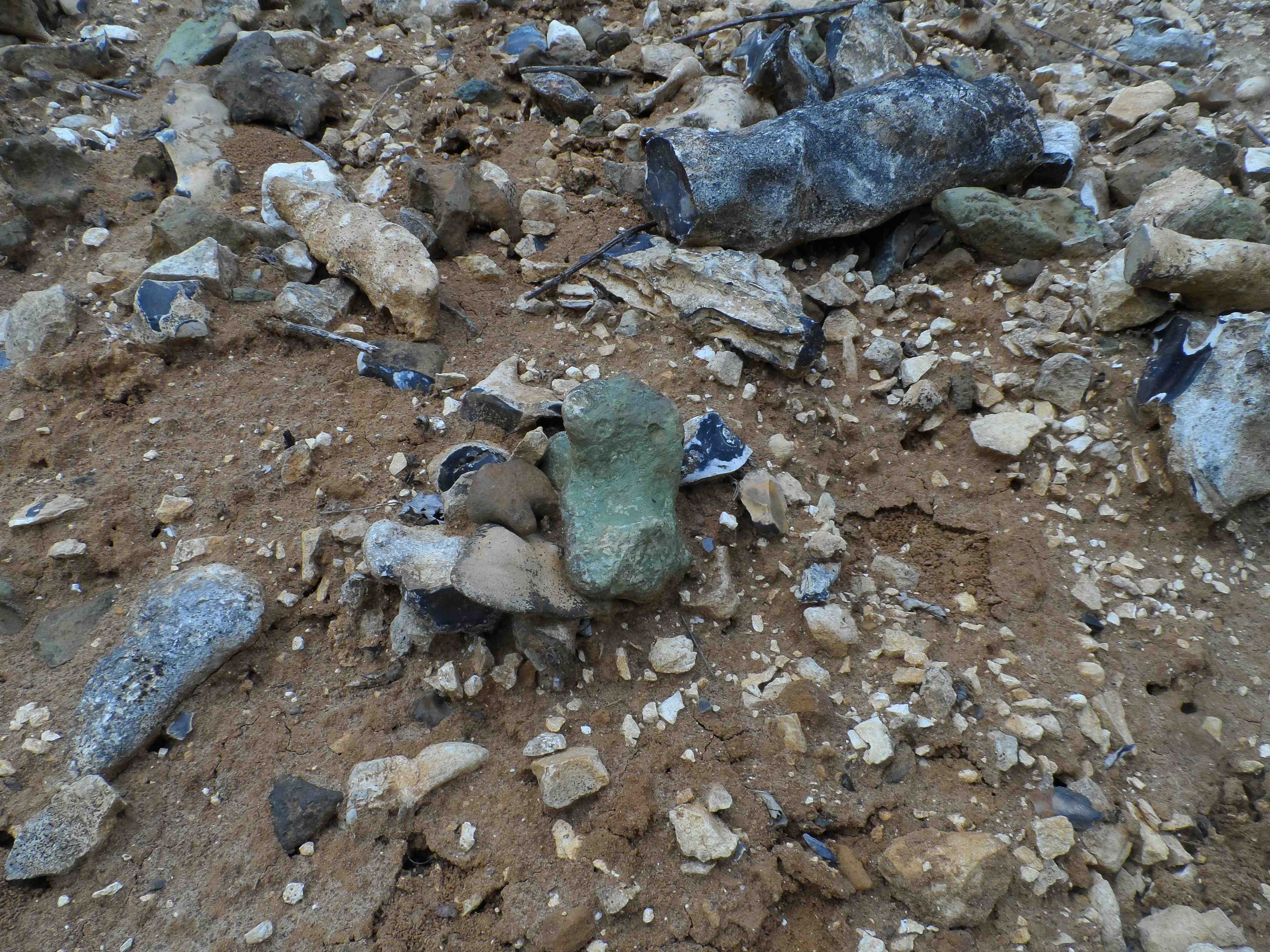

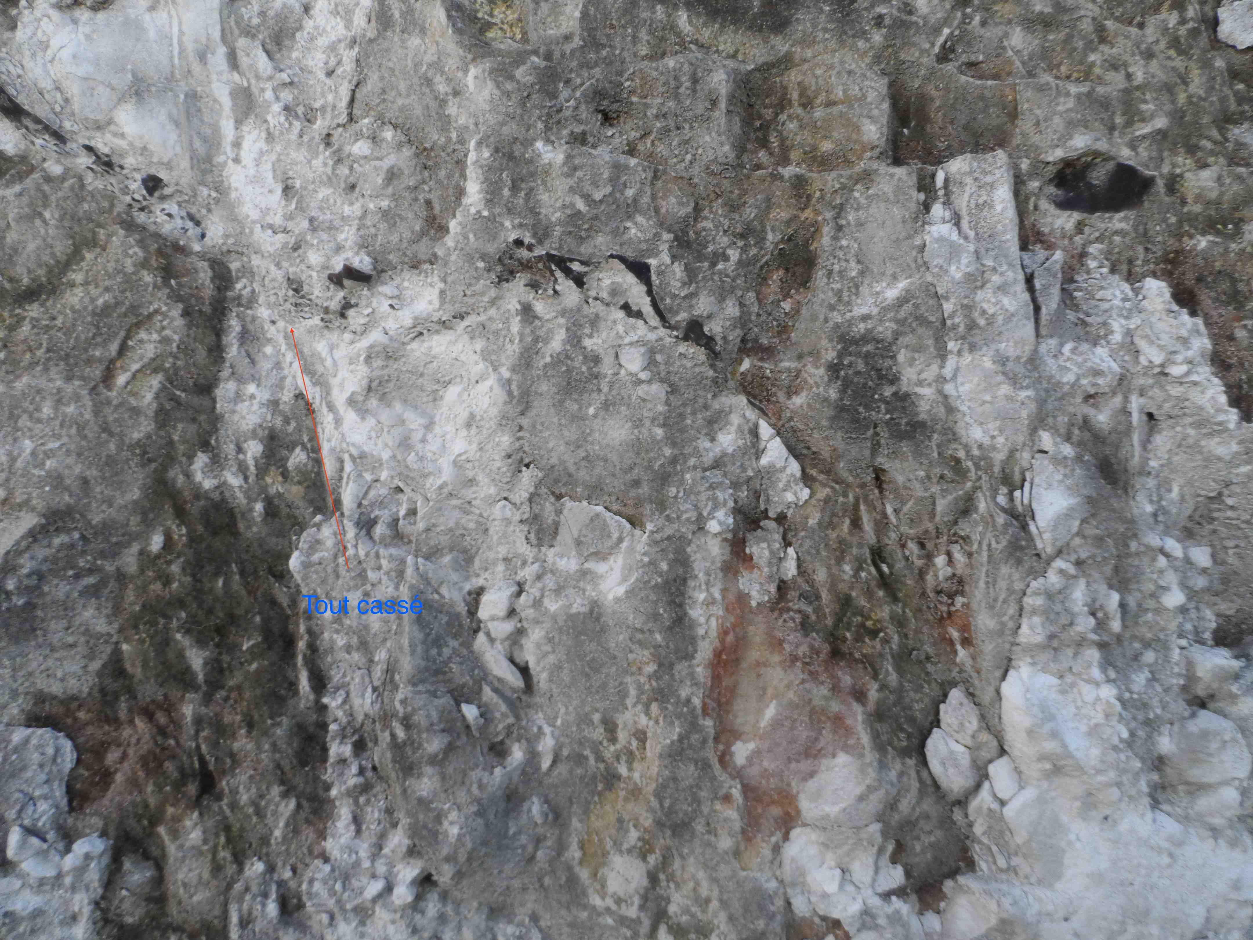

 Tu peux faire un zoom de la partie bréchique ? Ce que tu mets "tout cassé".
Quel intérêt par rapport aux sheet-flints? Ce qui a cassé les silex est forcément postérieur à la mise en place des sheet-flints. Le silex était déjà solide, donc c'est un évenement immédiatement postérieur à sa solidification ou bien, plus tardif. Du coup pour obtenir des informations chronologiques il faudrait plus qu'un zoom sur les silex fracturés.
Il y a 4 heures, Next50MY a dit :
regarder si il existe des stries sur la périphérie de ces objets. Tu peux faire un zoom de la partie bréchique ? Ce que tu mets "tout cassé".
Il y a 4 heures, jean francois06 a dit :
Alors la? Je peu pas dire, mais si c'est vraiment intéressant!

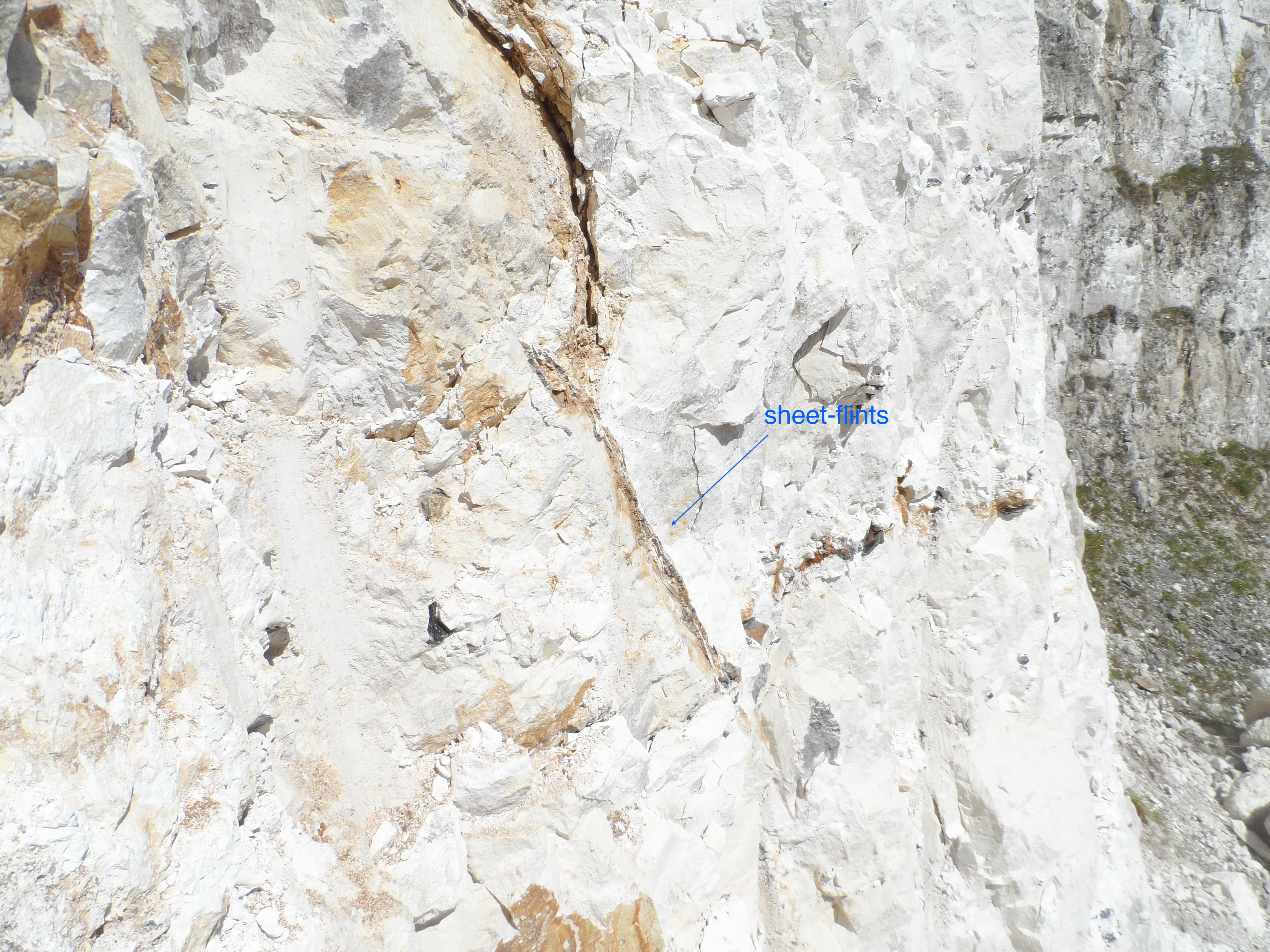

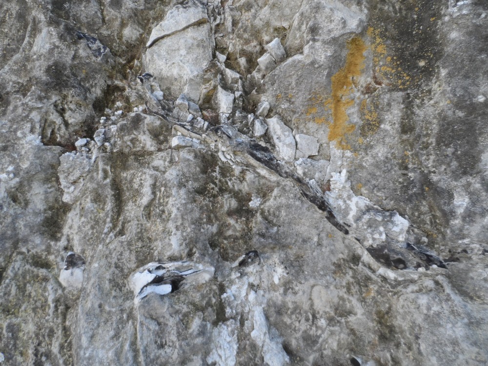

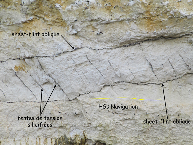

L'article que tu cites parle de fentes de tension silicifiées , c'est peut-étre ce que tu montres sur la photo 1 du post, et elles sont intéressantes pour donner le sens du mouvement. Les flèches sur la photo où il y a écrit  "coulisse" donnent elles un sens de mouvement? Et sur quels critères?
Mais relevés de terrain et observations on était faite avec une louche, qui est l'ustensile le plus adapté pour relevé les pendage et autres orientations.

Malgré des plans de fracturations dans ces formations est-ce que le silex y est de bonne qualité (de bonne qualité pour le tailler) ? Je suis nul en photo aérienne mais je peux te dire qu'il y a eu des grands programme de recherche autour des matières premières et de leur extraction dans certains coins du BP...

Il y a 3 heures, jean francois06 a dit :
Oui cisaillement horizontal !
il y a 15 minutes, Next50MY a dit :
Les critères de la direction ( le haut vers la gauche) du mouvement?
Oui et alors j'ai jamais dit le contraire jef06
là tu enfonces une porte de hangard ouverte, ahaha
pour faire une breche tecto de silexite il faut que le silex soit dur
j'ai un doute sur l'orthographe de hangard, help !
N'empeche que le coté bréchique est indiscutable et que depuis les processus diagénétique précoces post Coniacien (plutot que Campanien mea culpa) jusque l'actuel les mouvement ont pu être nombreux, fracturation hydraulique ou réactivation structurale.
