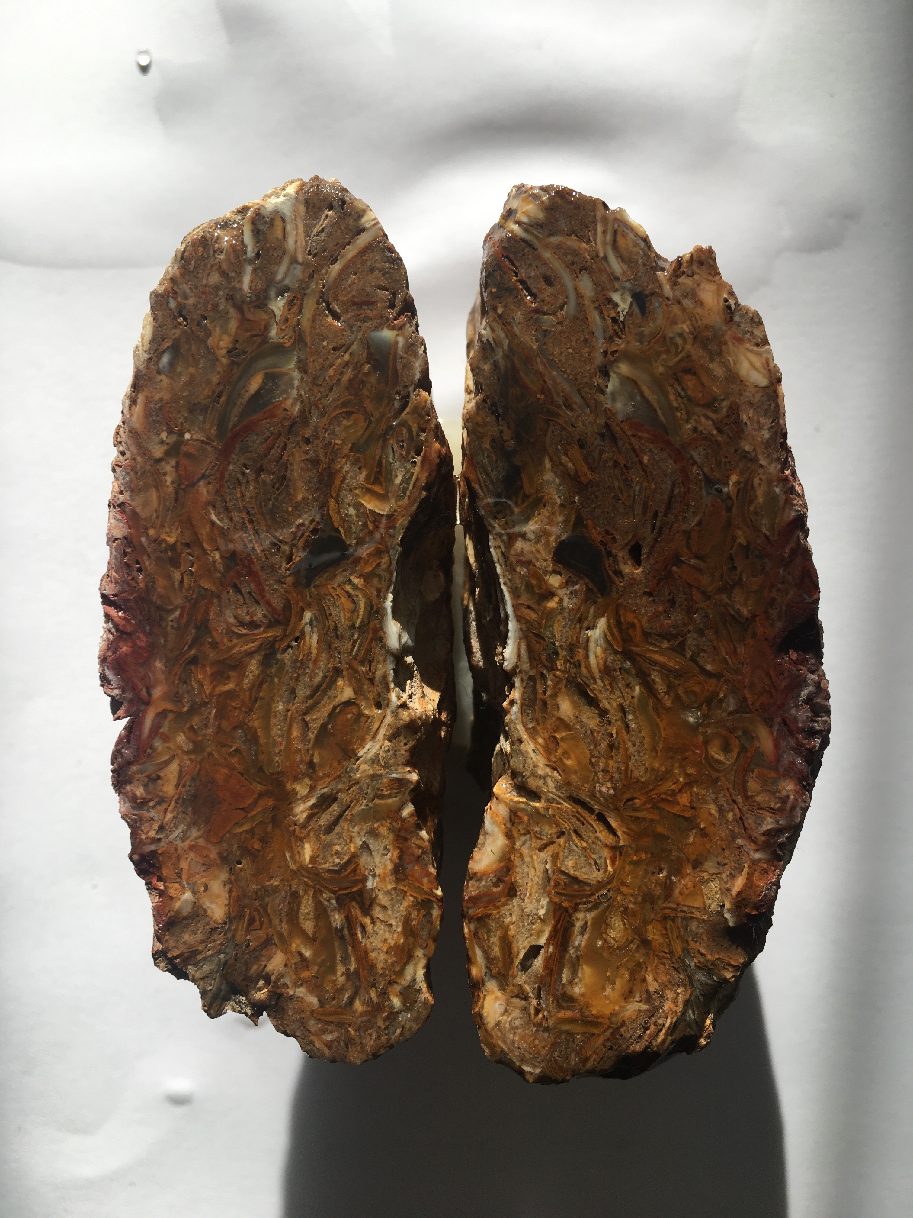

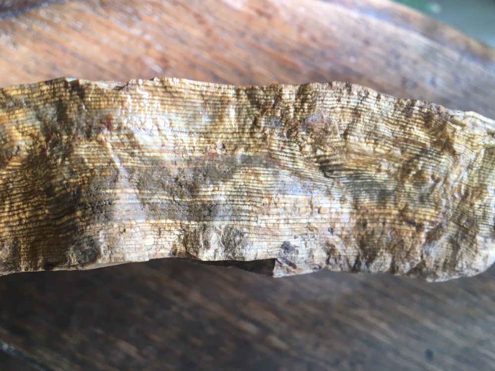

Je ne vois aucune trace de grain de silt ou sable, alors non il ne s’agit pas de grès fossilifère, mais d’une roche siliceuse formée par précipitation ou épigénisée.
les sols ultra-acides qui mobilisent la silice auraient du dissoudre la matière organique, or le grain parfaitement conservé des fossiles démontre que la précipitation opère instantanément et de manière prolongée.
La silice est sans doute de l’opale biogénique cristallisée grâce à des organismes végétaux.
quelques études au sujet de silcretes et regolithes montrent qu’il s’agit d’une variété d’opale, comme on a la preuve d’un milieu aquatique d’eau douce, il s’agit peut-être de périodes de proliférations de diatomées.
Des lames minces ou des observations au MEB pour le vérifier.
l’autre hypothèse que je trouve la plus en concordance avec la richesse des végétaux est celle de « phytolithes »
il s’agit d’opale de taille silt cristallisée par des herbes qui abondent en milieu tropical ou semi-aride.
En bref je suis de plus en plus convaincu qu’on peut définir cette roche comme un « silcrète fossilifère à phytolithes »
un bon niveau repère stratigraphique probablement étendu à un écosystème et climat particulier proche de la limite Paléocène/Eocène.

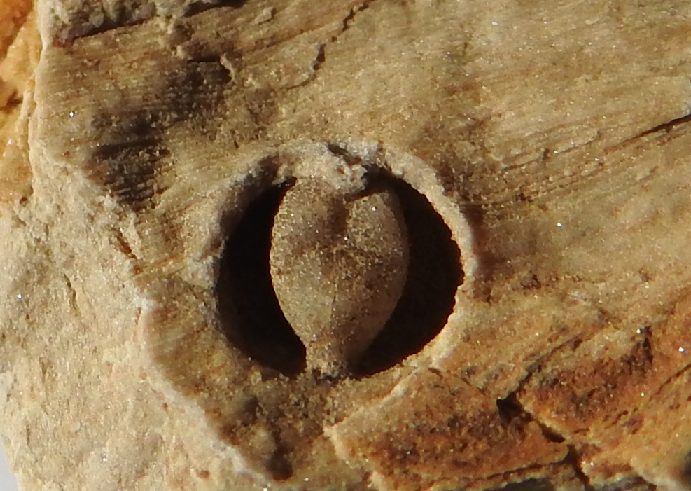

Des observations personnel et quelques publis qui l'affirme sur la base des oogones. Je me sent moins seul du coup:content:
J'ai chopé çà mais n'est pas la publis. çà parle de "Sparnacien"silicrèdes et il y a Rivecourt et Clairoix:mortderire:
ok mais les oogones je n'en ai trouvé que dans des blocs sans plantes (et par contre dans le calcaire moche que nous avons ramassé ensemble, je me demande s'il n'y a pas des graines types palmier...il faut également que je fasse un test pour savoir si calcaire ou siliceux (mon sentiment = calcaire). Je fais quelques photos gardant mes enfants cet a midi...

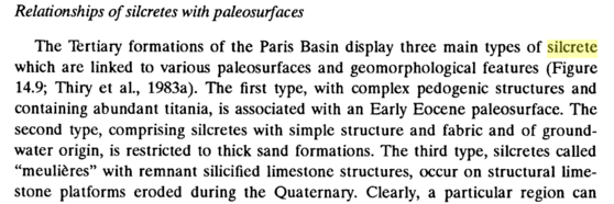

En 1981 Thiry avait déjà compris l’essentiel sur ces paléosols eocene inf.

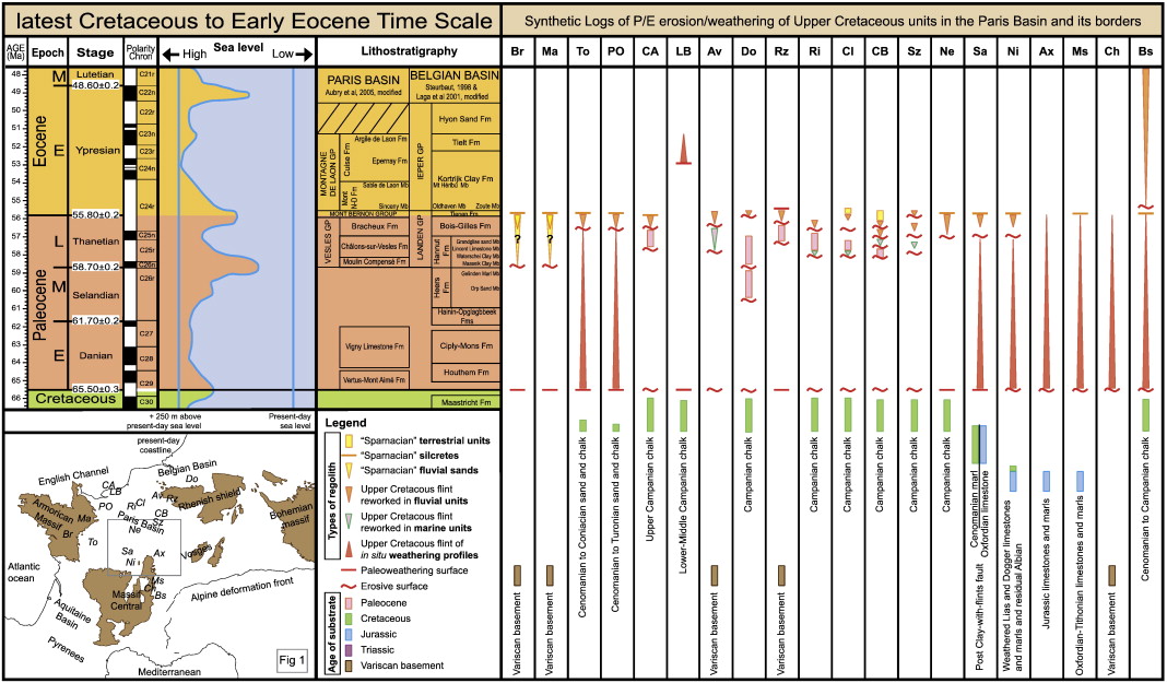

Florence cite les localités suivantes
Cl => Clairoix ?
Av => Avenay ?
Sz => Sézanne ?
CB => Condé-en-Brie ?
Ri => Rivecourt-of-course
Rz => ?
Ne => Nemours
CA => Cap d’Ailly
qui a les noms des localités ?
finalement pour la partie du bassin de Paris qui nous interesse, Florence ne mentionne que le silcrete de Rz, secteur Cap d’Ailly et Ne sur cette figure.
Nemours est un silcrète pédogénétique qui n’a rien à voir avec la concentration de Phytolithes des silcrètes à plantes de Christophe.

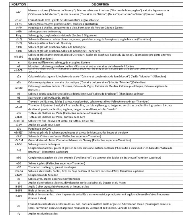

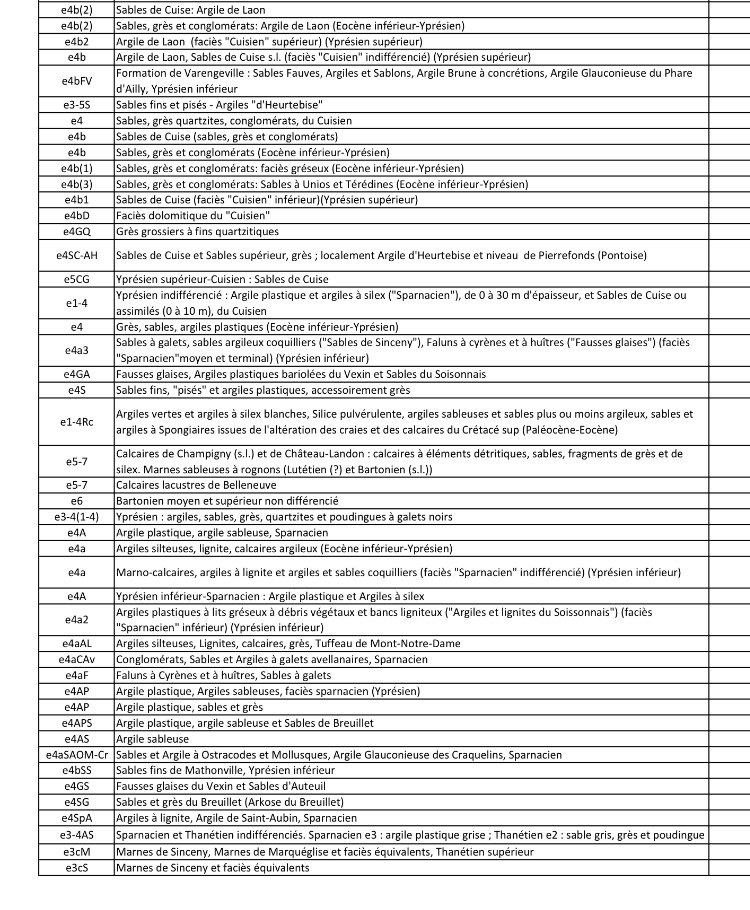

ci dessous : les unités cartographiées éocene inf sur les feuilles 1/50.000 BRGM (extrait d’un rapport public BRGM)

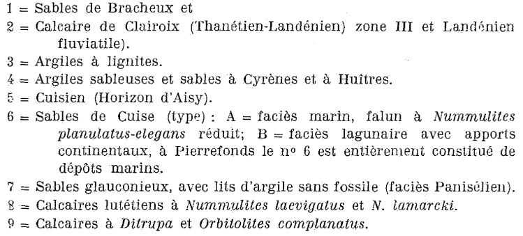

A partir de quoi/quand passe t on de e4a1 à e4a2? (je suis totalement ignare de ces codifications et de leur sous jacent).

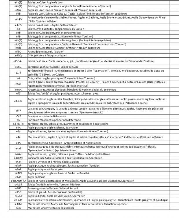

Des codes cartographiques dans l’Eocène, stratigraphique avec des subdivisions en faciès a/b et d’autres subdivisions a1/a2
e5 : Lutétien
e4 : Cuisien
e3 : Sparnacien
e2 : Thanétien
e1 : Danien

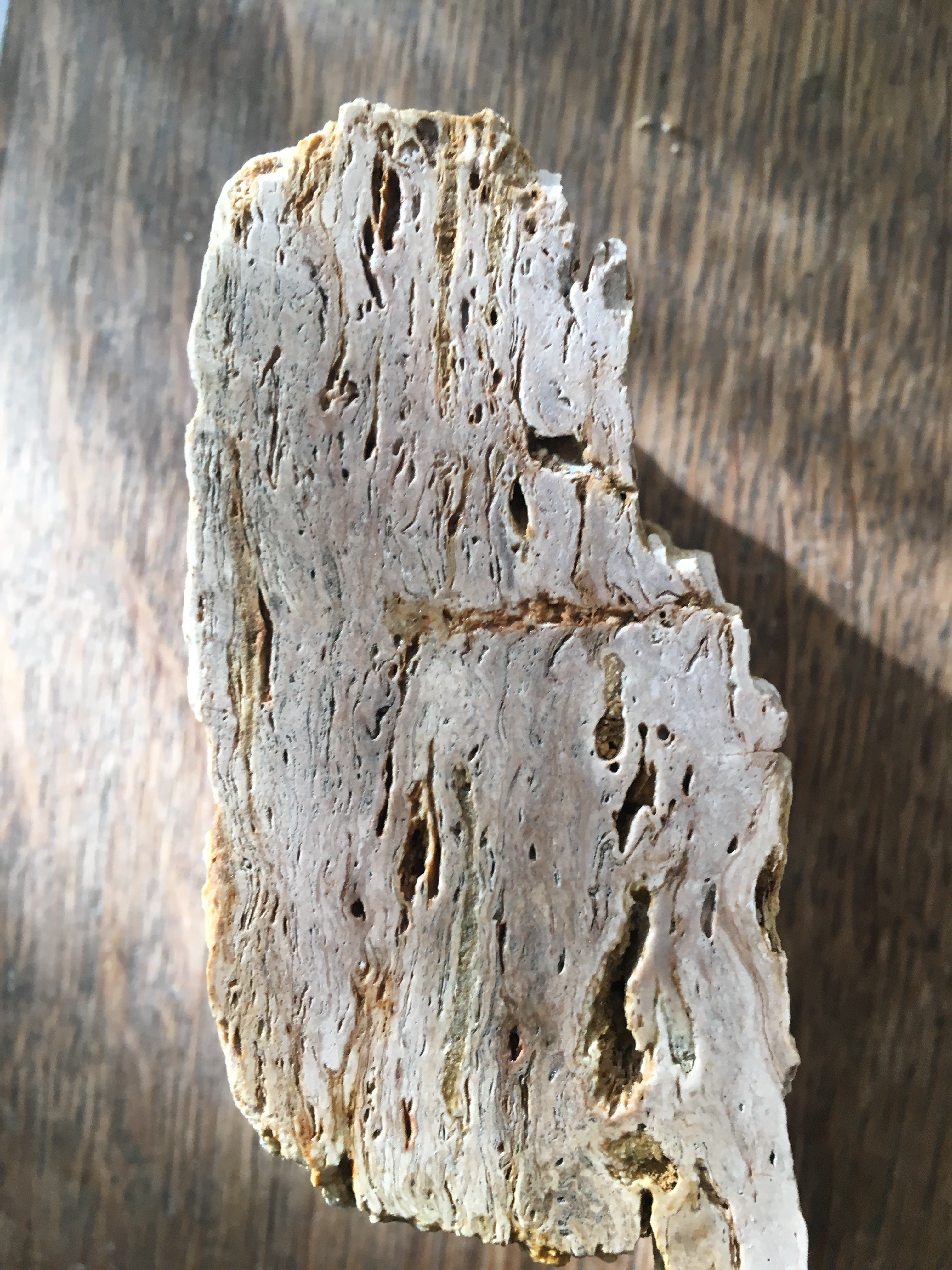

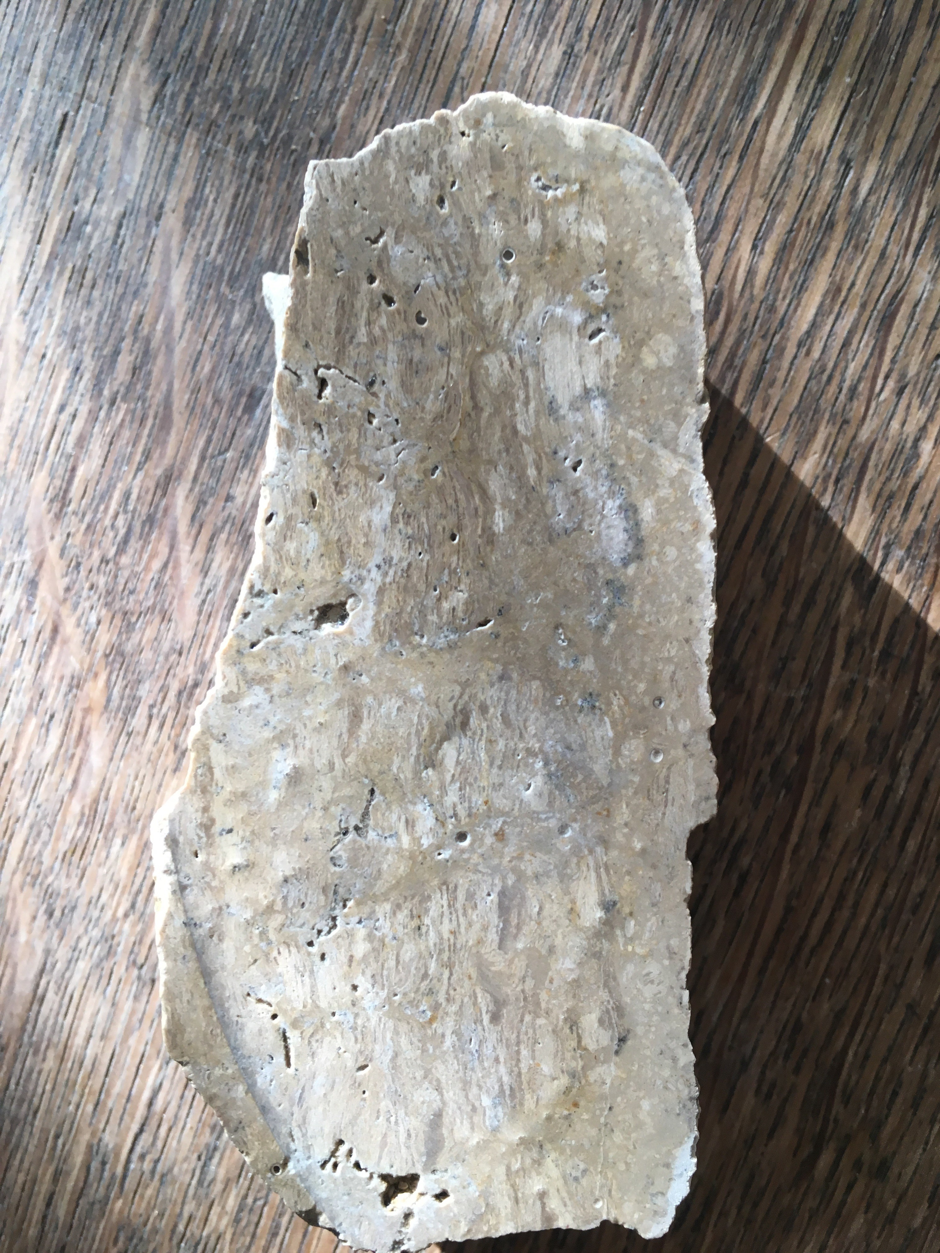

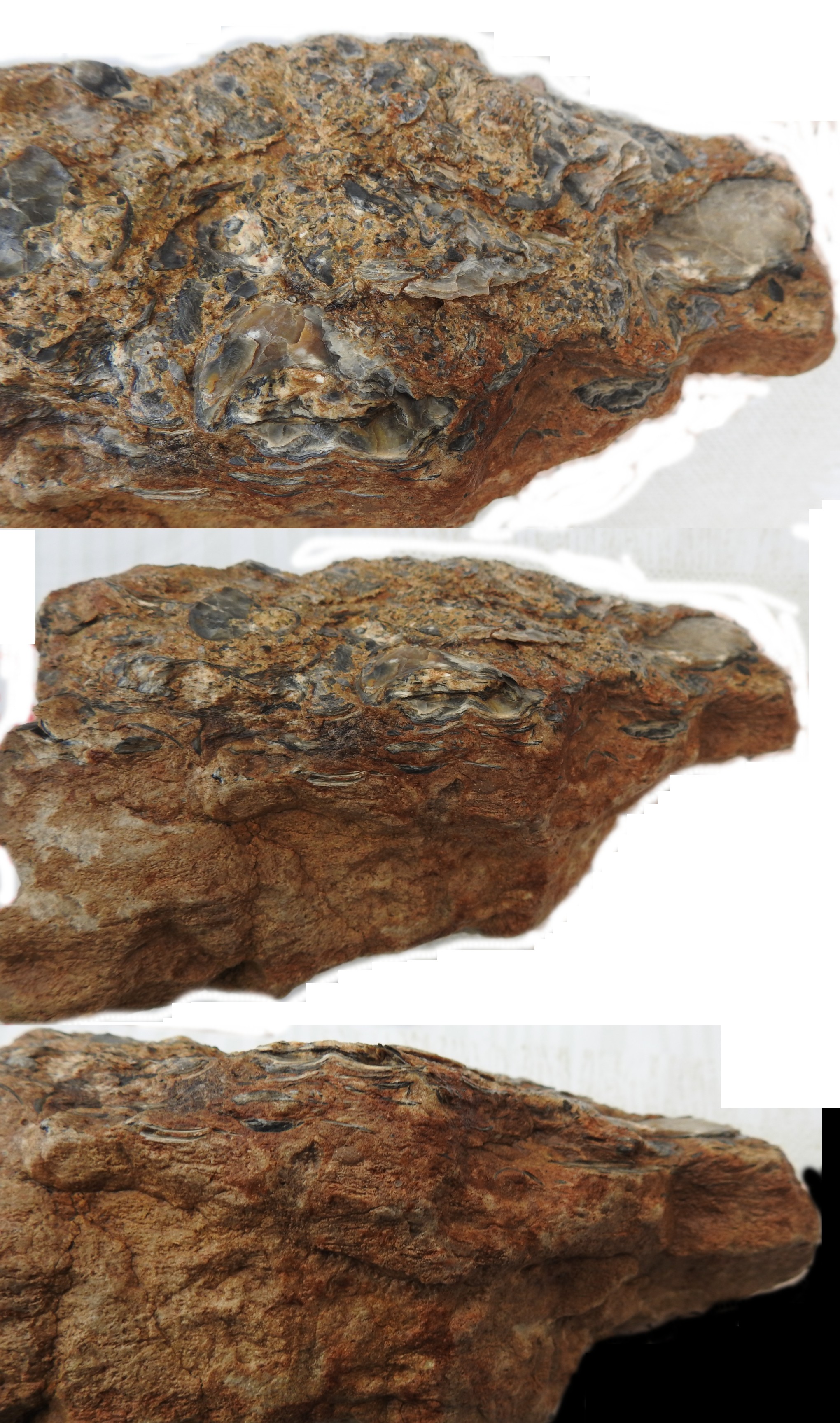

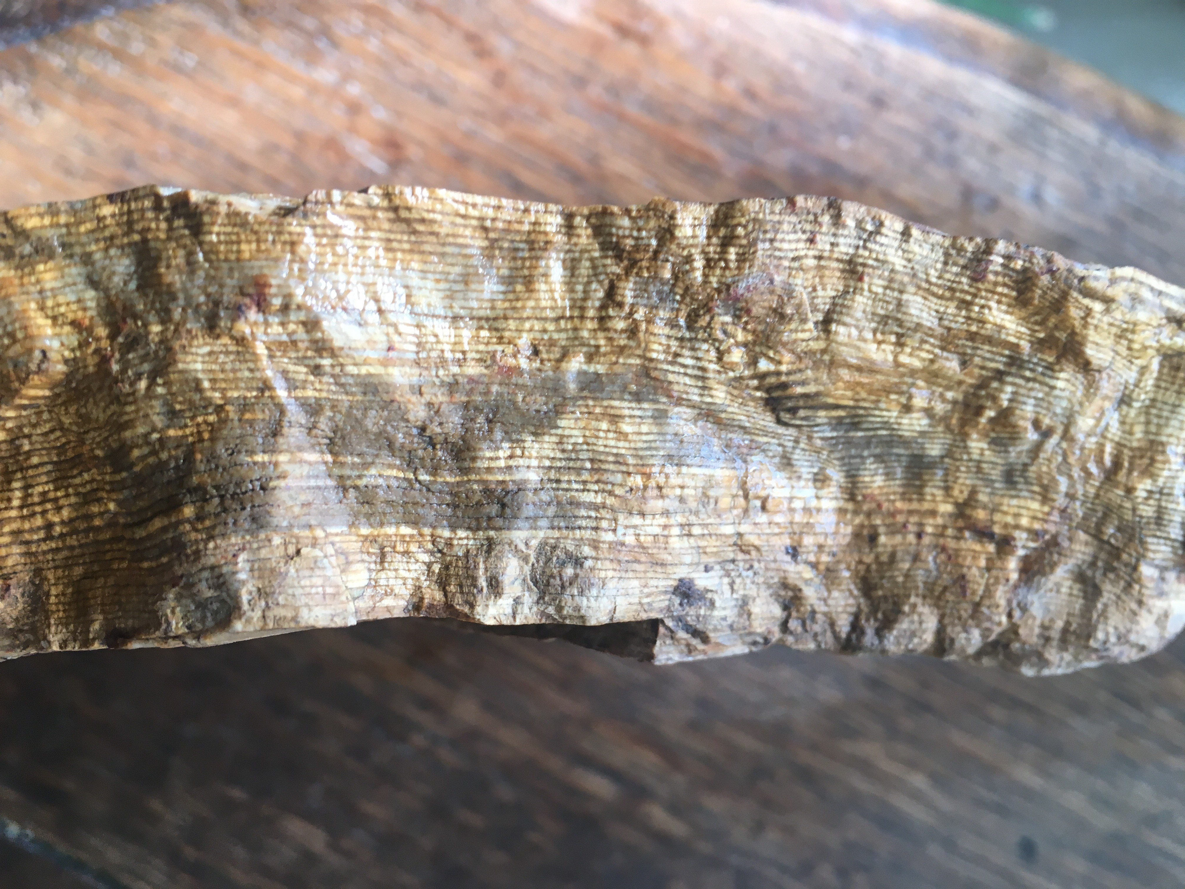

En cherchant toujours les silcrétes et leur origine j'ai trouvé un petit bloc sympa de calcaire recouvert d'un banc d'huitres agglutinée..y a plus qu'à le positionner dans une stratographie locale et cela fera une jolie roche locale (j'espère car je n'ai qu'un sp trouvé dans un champs...) Et toujours pas de silcrete avec un couche au dessus ou au dessus attenante...Signifiant?
Désolé Marc, tu es hyper positif mais, pour l'instant, pas positionné du tout donc pas de démo, juste un tout petit indice. Dans le même contexte, j'ai trouvé, des rares silcrétes, du calcaire de Mortemer (rare également) et ce morceau. C'est sur un coteau, en surface, donc plein de possibilités. Je n''étais pas là par hasard mais plus de questions que d'infos pour l'instant portées par ce bloc. Il va falloir encore, à mon avis aller vers l'Est... Mais, si quelqu'un reconnait ce type d’enchaînement, je suis preneur. Je n'ai pas encore regardé le calcaire de manière convenable.
