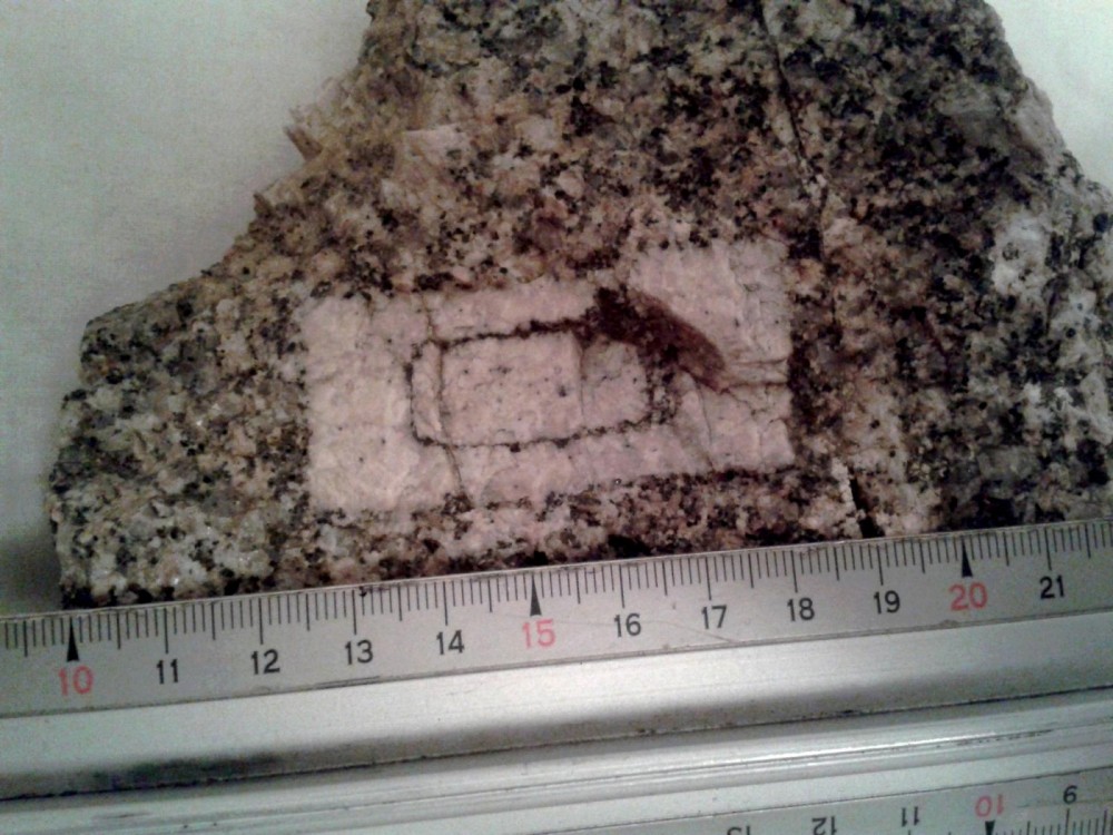

Bonsoir à tous.
J'ai trouvé ce bloc de granite dans les Cévennes au niveau du pluton de granite du Mont Aigoual. Le gros feldspath a piqué ma curiosité avec ce rectangle au centre du cristal. Savez-vous à quoi est due cette particularité?
Merci

En attendant l'avis d'un spécialiste des granites, tu pourras trouver quelques pistes en cherchant des infos sur la cristallisation fractionnée, la série réactionnelle de Bowen.
En cristallisant le magma change de composition, et les solutions solides comme les plagioclases montrent des changements de composition depuis le centre vers l'extérieur . Dans l'ordre normal le centre du plagioclase sera plus riche en Ca (anorthite) et l'extérieur en Na (albite). Des ferromagnésiens (biotites par exemple) peuvent soulignés la zonation.
Les fk peuvent aussi présenter plus rarement une zonation.

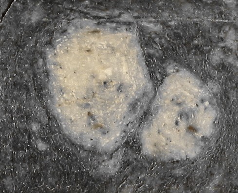

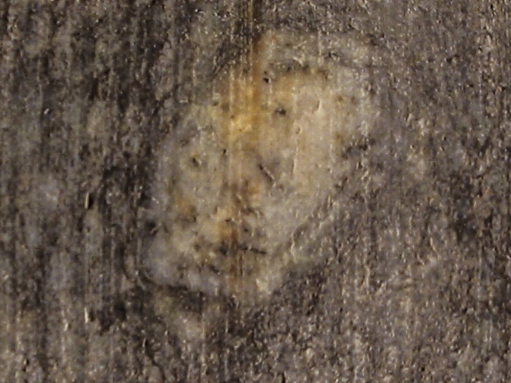

post-23179-0-33475900-1457955752.jpgpost-23179-0-10352000-1457955789_thumb.j
photos pas terribles de plagioclases zonés
En fait c'est souvent une cristallisation en deux stades sur une orthose ou un microcline (pas de zonation de composition comme sur les plagios) et des paillettes de biotite se fixent sur les faces du cristal intermédiaire qui baigne peinard dans son magma.

@ trenen23. je profite de cette opportunité pour poser une question sur ces phénocristaux d'orthose ou de microcline.
Dans le passé, c'est peut-étre toujours le cas aujourd'hui, certains appelaient ces phénocristaux des porphyroblastes, je crois même qu'ils utilisaient aussi le terme de blastoporphyre.
Je crois que ces termes étaient liés au fait que les pétrographes se posaient la question de savoir si ces cristaux (comme ici, post 1)se formaient dans le magma, ou lorsque la roche était solide (comme les grenats dans les roches métamorphiques). Est-ce que tout est tranché? Est-ce que ces cristaux (les phénocristaux de Fk) se forment uniquement lorsqu'il existe encore une phase liquide?

@ JJnom, Merci pour le lien et l'histoire.
Pour le terme porphyroblaste, je pensais qu'on le réservait aux roches métamorphiques. Pour les roches magmatiques, je pensais qu'on utilisait le terme phénocristal, ou phénoblaste.
Pour aller plus loin en ce qui concerne le phénocristal du post, on peut faire des recherches sur les "inclusions de Frasl", et les accolements "épitaxitiques"
