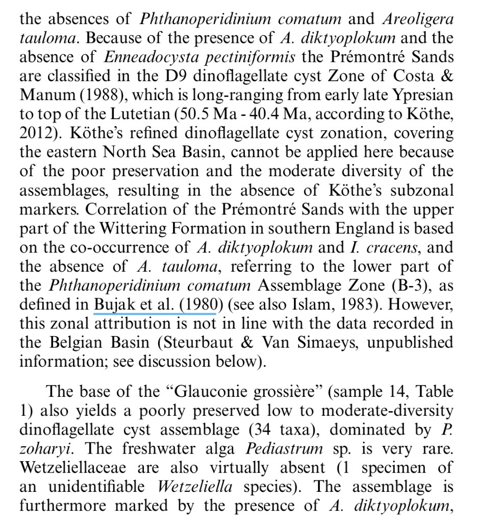

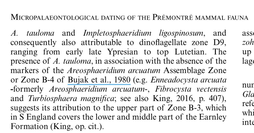

Ah ben justement, tu trouves que c'est bien daté strictement Cuisien sup ?
les auteurs donnent quelques arguments pour penser le contraire. Voici le texte à discuter:
La biozone D9 s'étend du fini Cuisien au Lutétien sup (Lutétien moy our King 2016 en Mer du Nord). Etant donné l'oxydation des faciès et l'alteration des éléments cysts, je trouve très bancale leur explication.
On est sur un postulat fini 19eme et a l'origine de la stratigraphie. Base du Lutétien diachrone.
Comme il y a d'autres groupes fossiles qui sont Cuisien à Lutétien, il n'y a pas d'obstination, mais une attente de précision ou clarification.
Ce faciès de Prémontré est unique et si tu regardes bien leur carte, justement la polarité interprétée est bien Sud (fluviatile) vers le Nord (estuarien), donc Chimera relis bien l'article !
Why not ? mais c'est une suposition non demontree.
Pour les datations suivant Köthe (2012), la Biozone D9 est en effet à cheval sur une grande période, le Lutétien et la partie sommitale de l'Yprésien.
Les Auteurs ne semblent pas trop en accord avec ce travail realisé en Allemagne, et montre d'après leurs micrfofossiles, le parallelisme de Prémontré avec la biozone NP13 en Belgique. Après il y a peut-être des batailles de clochers ?
Pour le diachronisme du Lutétien, pas de soucis je partage ton point de vue, et il y a encore beaucoup à faire pour sa comprehension à l'échelle du Bassin.
Pour l'histoire de la polarité, j'ai pas plus d'arguments pour l'instant, pour aller dans l'autre sens ?

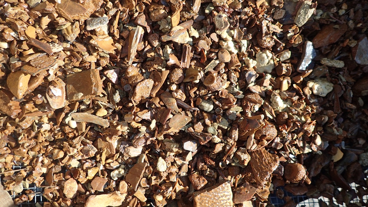

Tiens pour rester sur Prémontré mais partie fouille et récolte.
Il me restait une caisse de sédiment lavé sur place mais pas trié du tout et je lave tout ça par fractions différentes.
Ouf ! c'est riche en os de toutes sortes dans le "gros" et le "petit", c'est pire !
Encore de beaux moments en perspective pour les découvertes, j'en salive d'avance.
