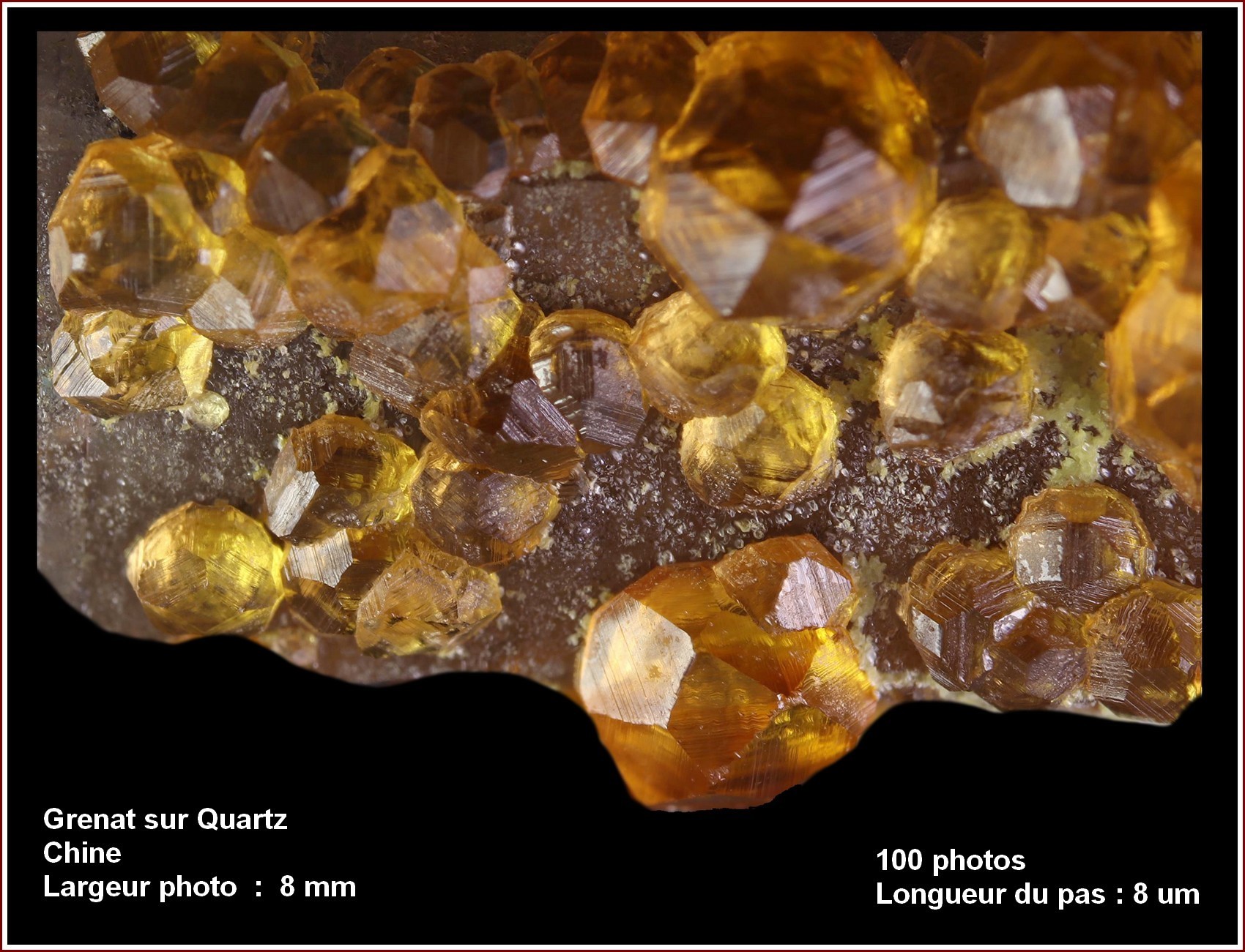

Premier test avec le rail Wemacro
Il y a encore de la marge de progrès, mais c'est mon premier test sur un minéral, je ne m'attarderais pas trop sur les minéraux étant donné que j'ai pas mal de boulot avec les micros fossiles
Pour le moment un objectif Canon avec deux bagues allonges et une bonnette DR250, mais j'ai aussi un autre système tube 42 mm avec un objectif binoculaire, que je testerais plus tard, une fois bien familiarisé avec le système.
Je vais faire d'autres essai avec le même spécimen pour comparer
En tout cas merci à toi pour les références du rail
Pas facile de juger sur des petites photos, mais il y a plus de profondeur.
Essaie 70 puis 100 pas pour voir.
Je trouve que ça manque un peu de piqué. Tu es à quelle ouverture ?
Pour ce champ, il faudrait être en dessous de f/8 je pense.
Elasmo Le montage optique manque de stigmatisme. L'optique doit être utilisée autrement. Pour un champ de 8 mm il y a pas mal de possibilités. Quels sont les objectifs à ta disposition  ?

Le manque de stigmatisme est évident ici. Après on verra d'autres paramètres. Mais il faut faire un autre montage optique. En fonction du matériel à disposition je verrais ce que je peux proposer.  Les bases sont : stigmatisme en n°1, résolution en n°2. Bague allonge + Bonnette c'est bcp trop pour respecter ce stigmatisme.
Le langage trivial ne correspond pas. On peut avoir un manque de netteté pour différentes raisons très différentes : Manque de résolution, manque de stigmatisme, manque de contraste...
En optique la règle de base c'est de comprendre ce qu'est le stigmatisme (collège). A un point objet correspond plus ou moins un point image. Cependant ce point n'existe jamais parfaitement. Pour les systèmes optiques à transmission, la diffraction transforme tous les points en tache par exemple. La photo a pour première règle de rechercher le stigmatisme le meilleur possible. Pour ma part je ne fais que ça quand je compose mes optiques. Je cherche à respecter au mieux les lois de l'optique pour se faire.
Le manque de stigmatisme ici visible pour plusieurs raisons :
- Problèmes chromatiques, manque de résolution et ce d'autant plus qu'on est sur les bords.

Ça reste un peu embrouillé dans mon esprit, mais si je comprends bien, le stigmatisme (comme tu le définis) dépend de deux facteurs principaux et non liés :
  - qualité intrinsèque du système optique (aberrations diverses, chromatiques entre autres) qui joue sur la résolution
  - diffraction (liée à l'ouverture utilisée)
Concernant l'image précédente, où vois-tu des problèmes chromatiques (à part en bordure, sur les reflets) ? J'interprète plutôt cela comme de la réfraction par les cristaux (?)

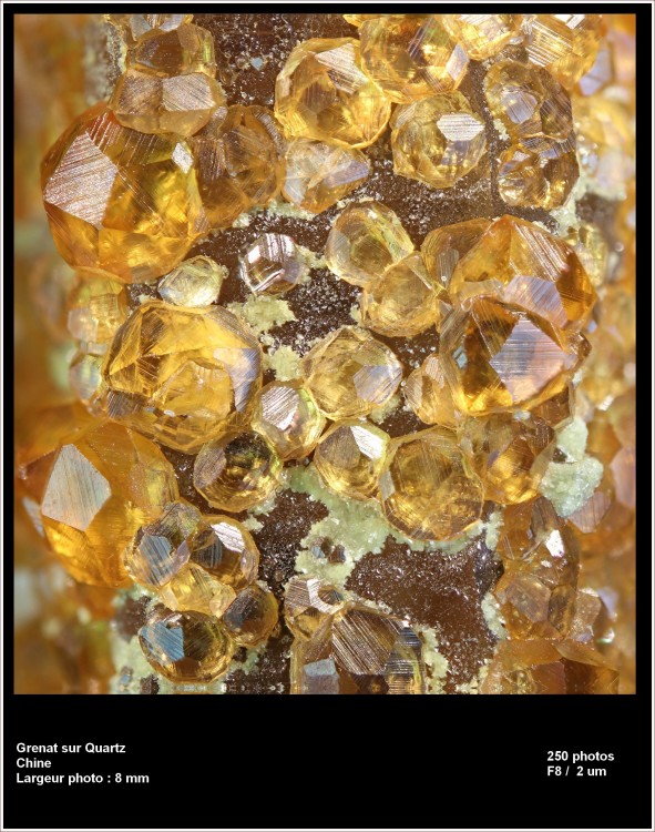

Le 25/01/2019 à 21:49, tempo a dit :
Je vois surtout un bougé en forme de j inversé
Clipboard09.jpg.59a5135d68abbf8457555294d598a67d.jpg      Clipboard10.jpg.653b0c0267ffeb5e409f79a73ea8c0f5.jpg
  On voit sur le 2ème extrait, l'arête dédoublée... et toujours un bougé (en trait) sur les points brillants.

il y a 2 minutes, jmp76 a dit :
Cordialement
Oui il faudra renforcer le support du système sur le rail. Les vibrations sont aussi une source de problème.

On me dit souvent que je ne suis pas clair. Cependant certains écrivent beaucoup sans savoir faire des photos. C'est une remarque sur le vocabulaire que j'emploie et qui est trop scientifique pour certains.
Oui la qualité optique même parfaite du système ne peut empêcher la diffraction mais celle-ci peut-être réduite et annulée jusqu'à 10x dans ses effets (il suffit de calculer). L'image est dédoublée. Je dirais qu'il est possible que le système ne soit pas bien centré également et avec un manque d'alignement des optiques. Bref encore un autre manque de stigmatisme. Par toujours simple de dire comme ça.

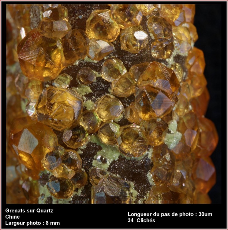

Je viens de me rendre compte qu'on pouvait ouvrir l'image en grand format ! (en faisant click droit, ouvrir dans un nouvel onglet, le click direct ne me donne pas systématiquement accès au zoom ?)
Je commence à comprendre pourquoi on ne voyait pas la même chose !
Pour Elasmo : avant de lancer la prise de vues, il faut faire calibrate pour rattraper le jeu de la mécanique (sinon, on a des surprises)
Il faut également bien régler les différentes temporisations (shutter waiting time entre autres) pour permettre l'amortissement des vibrations et faire des essais en variant l'ouverture de l'objectif.
Il me semble aussi que l'alignement de l'axe optique avec l'axe de déplacement du rail est important, mais ce n'est pas facile à obtenir et je n'ai pas encore fait d'essais en désaxant l'optique pour voir ce qui se passe.
il y a 5 minutes, geopas a dit :
Je me suis mal exprimé.
Voilà ce que j'essaierai dès que possible pour voir s'il y a un influence sur l'image stackée.
Le problème est surtout dans la gestion des reflets qui est un autre sujet.... IL y a là aussi des solutions.
