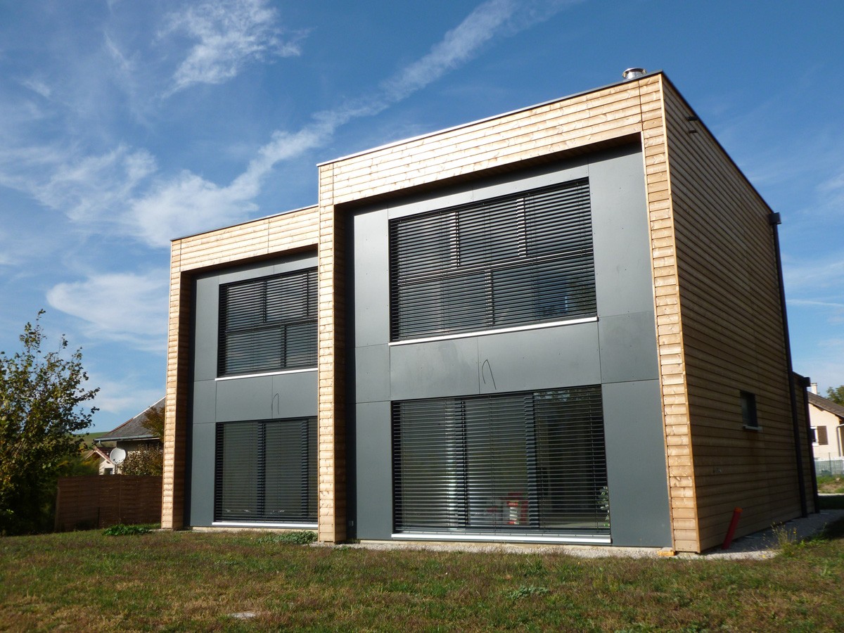

tempo Posté(e) 19 novembre 2018 Auteur Signaler Posté(e) 19 novembre 2018 Il y a 8 heures, jeff72 a dit : excellent fred tu en as encore pour longtemps avec la maison? tu la faites en qu'elle RT? C'est une RT made in moi ;). Elle est dans le domaine limite du passif, je n'ai mis que du DV par contre. Je vais étudier la mise en place nocturne d'un voile isolant. J'ai mesuré ses caractéristiques et je vais le refaire bientôt pour affiner au max. Pour le moment elle a un besoin de P= 87 W/K pour 150 m2 et à priori elle sera passive. Les calculs de la RT 2012 sont 30 % au dessus (le moteur est bidon). J'ai traité tous les ponts mais les thermiciens semblent assez inaptes pour mettre autre chose que des ponts linéiques standards. Ceux n'existent plus j'ai travaillé l'enveloppe 15 jours complet. Sinon Elle est à 0.08 au Q4 et 0.40 au n50 au test intermédiaire (je pense progresser). PLein sud avec 40 m2 de baies (95 % au sud). Rmur = 7 R toit = 10 et R sol = 7.5. DF 90 %. Besoin de chauffage 6000 kWh avec les DJU et apports solaires couvrant les 2/3. Citer

tempo Posté(e) 19 novembre 2018 Auteur Signaler Posté(e) 19 novembre 2018 Il y a 2 heures, jeff72 a dit : ha oui tu maitrise le sujet elle est super pointue la cabane ............. en mode chauffage tu vas utiliser quoi une pac? chauffage eau par le sol? Pour le moment pas grand chose un radiant simple et deux sèches serviettes.... Pour 2000 W ça doit passer. Pour le moment quand je mets le radiant principal de 1000 W j'obtiens + 11.5 °C sur la température extérieure en l'absence de soleil. Donc avec mon mode de vie je dois gagner + 5°C donc avec un simple radiateur j'ai déjà + 16°C et ce sans soleil. Donc avec les sèches serviettes il faut descendre en dessous de -8°C. Mais après j'ai une inertie avec une constante de temps d'environ 150 h alors en faisant attention à la météo il est quasi impossible de ne pas se contenter de ça. Je mets un poêle à bois sans régulation (ça passe sans problème avec la RT 2012) pour le futur. Peut-être un mono split dans un futur mais bon la facture sera avec de simples radiants de 200 -300 € max pour le chauffage alors pas vraiment essentiel. Citer
guillaume73 Posté(e) 20 novembre 2018 Signaler Posté(e) 20 novembre 2018 Bon ,on sort de la photo, mais tant pis ! Attention Fred , tu vas crever de chaud avec un poêle à bois ! Lors de notre premier hiver, je n'avais pas encore installé ni le solaire thermique, ni raccordé le circuit de chauffage. On a passé l'hiver sans aller sous 18° (pour du -10° ext. au mini) avec un "grille pain" de 2000W comme seul chauffage (450 m3), en le faisant tourner en cumulé l'équivalent d'une semaine H24 ... Dans le passif, ce n'est pas le chauffage qui est prépondérant, mais l'évitement de la surchauffe ... Citer
tempo Posté(e) 20 novembre 2018 Auteur Signaler Posté(e) 20 novembre 2018 Il y a 1 heure, guillaume73 a dit : Bon ,on sort de la photo, mais tant pis ! Attention Fred , tu vas crever de chaud avec un poêle à bois ! Lors de notre premier hiver, je n'avais pas encore installé ni le solaire thermique, ni raccordé le circuit de chauffage. On a passé l'hiver sans aller sous 18° (pour du -10° ext. au mini) avec un "grille pain" de 2000W comme seul chauffage (450 m3), en le faisant tourner en cumulé l'équivalent d'une semaine H24 ... Dans le passif, ce n'est pas le chauffage qui est prépondérant, mais l'évitement de la surchauffe ... Le poêle ce sera quand le réseau sera mort il sera décoratif. Pour la surchauffe et bien tout est en BSO et le toit sera végétal avec un forage pour l'arroser. Citer
guillaume73 Posté(e) 20 novembre 2018 Signaler Posté(e) 20 novembre 2018 Il y a 11 heures, tempo a dit : Pour la surchauffe et bien tout est en BSO J'ai bien vu (faudrait être aveugle pour les louper, remarque ! ). Par curiosité, ils sont gérés automatiquement via une sonde ou tu es resté sur un mode de commande manuelle ? Citer

tempo Posté(e) 21 novembre 2018 Auteur Signaler Posté(e) 21 novembre 2018 Non commande manuelle, je n'aime pas la modernité à outrance je regarde la météo pour le lendemain lol et puis j'ai du monde à la maison Non un poêle à bois sans automatisme. Si tu n'as plus de courant tu fais quoi sinon à part avoir tes panneaux (j'en aurai aussi pour assurer le minimum = ventilation/éclairage/réfrigération). Oui je me dis que le mono split n'est qu'un gadget pour le moment vu la quantité maximale de chauffage que je devrais avoir. On verra en vrai.... une fois dedans. Et pablo ne t'inquiète pas si tu ne comprends pas, après étude de notre espèce je crois que c'est la meilleure solution et puis.... à priori c'est plus ou moins le cas pour tous de ne pas comprendre sinon on aurait déjà changé ce monde (qui marche sur la tête dès que tu grattes et ce partout) Photo d'azurite HQ (la résolution réelle est bien supérieure en réalité) mais ça donne bien déjà. azurite azurite 02 azurite 03 Citer
guillaume73 Posté(e) 21 novembre 2018 Signaler Posté(e) 21 novembre 2018 Il y a 2 heures, tempo a dit : Non commande manuelle, je n'aime pas la modernité à outrance La même chez moi ! Perso, je fais au plus simple: en scénario estival ou en intersaison "chaude", c'est BSO en bas avec les lames orientées aux petits oignons. Sinon, merci le chauffage siliceux . Ici, toujours pas de chauffage à ce moment précis et encore 19,5° partout. Large !!! et puis j'ai du monde à la maison Tout pareil ! Je me souviens que lors des travaux, ma seule présence en hiver (-10 dehors au plus bas) faisait passer les 450 m3 de la maison de 14° à 18° (bon, je taffais, mais quand même ! Ça en dégage des calories un body en action !!! ) Si tu n'as plus de courant tu fais quoi sinon à part avoir tes panneaux Attention à la confusion : chez moi, je n'ai que du solaire thermique et pas de PV. Donc encore tributaire du réseau ( tant que les fonds ne sont pas là pour faire de la production et du stockage) On verra en vrai.... une fois dedans. Tu verras, tu abandonneras sans doute aussi les longues cuissons au four en été (tant pis pour les pâtisseries maison et autres pizzas ) Et pablo ne t'inquiète pas si tu ne comprends pas, après étude de notre espèce je crois que c'est la meilleure solution et puis.... à priori c'est plus ou moins le cas pour tous de ne pas comprendre sinon on aurait déjà changé ce monde (qui marche sur la tête dès que tu grattes et ce partout) J'ai arrêté de réfléchir il y a déjà quelques années (trop mal à la tête) .Je préfère le mouvement maintenant ... Photo d'azurite HQ (la résolution réelle est bien supérieure en réalité) mais ça donne bien déjà. azurite azurite 02 Au top pour la résolution . En zoomant au max, il n'y a qu'un soupçon de pixellisation. Impressionnant, Tempo, comme d'habitude. Chapeau bas !!! azurite 03 J'adore celle là. Le mélange ... Magnifique. Citer

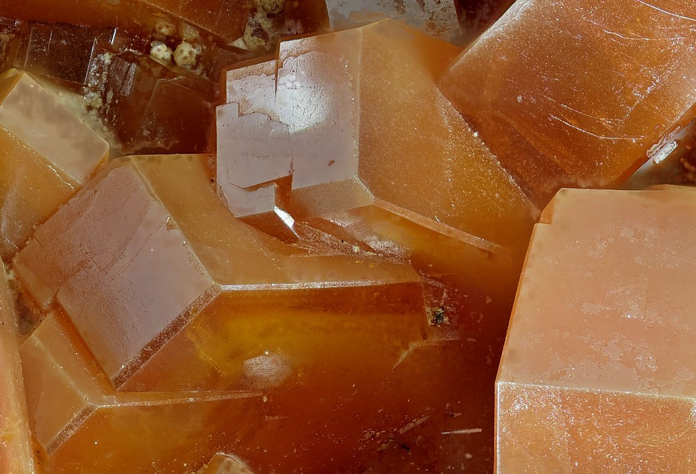

geopas Posté(e) 29 novembre 2018 Signaler Posté(e) 29 novembre 2018 Bon, j'ose participer à ce post. J'espère ne pas trop importuner, vu le niveau de ce qui a été présenté jusqu'à présent ! C'est un bloc de vanadinite qui me sert à faire quelques essais, je n'ai pratiquement rien d'autre en minéraux. Au point de vue définition, ça ne me parait pas trop mal, mais je n'arrive pas à avoir la clarté-transparence de ce que réalise tempo. La photo complète, largeur 9 mm Et un détail de la photo précédente, largeur 3.5 mm Citer
Pablo87 Posté(e) 29 novembre 2018 Signaler Posté(e) 29 novembre 2018 Hola geo c'est de superbes photos merci pour le partage Citer
geopas Posté(e) 29 novembre 2018 Signaler Posté(e) 29 novembre 2018 Merci, mais il y a encore du travail pour améliorer la technique, et ça prend beaucoup de temps . Si tu regardes bien, c'est plein d'artefacts que je ne maitrise pas. Citer
