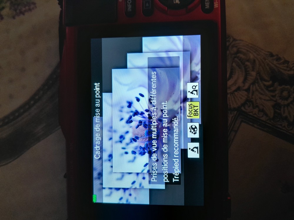

ok c'est donc le rail qui est programmé et non l'appareil qui effectue les focus différents sur un nombre d'image donné,
je demande cela car à partir d'un certain prix des appareils ont cette option
Je ne suis pas sûr que les appareils en question soient capables de faire des photos avec un pas de quelques microns au plus, ce qui est indispensable avec des objectifs de microscope qui ont une profondeur de champ extrêmement faible.

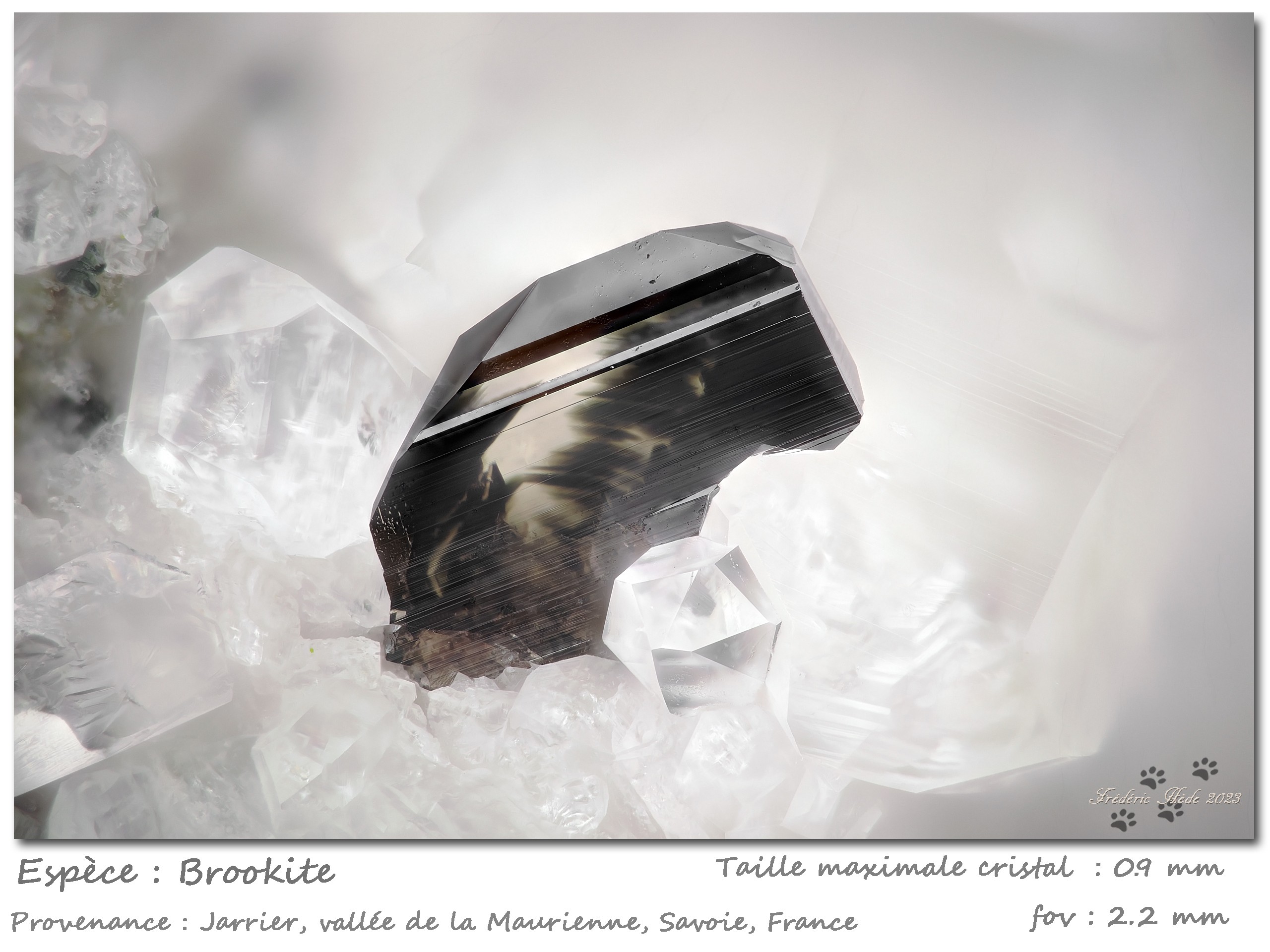

@elasmo
La photo de Spessartite est bien. Elle manque un peu de netteté mais je pense que cela vient de l'objectif.
Comme tu utilises Helicon, il est possible de supprimer les artefacts qui apparaissent à plusieurs endroits :
Pour ça :
  - Menu Editer,
  - Préférences
  - Onglet ajustements automatiques
  - et tu mets les 4 premiers paramètres à 0
Je pense qu'avec un champ de 4 mm, ça devrait améliorer.

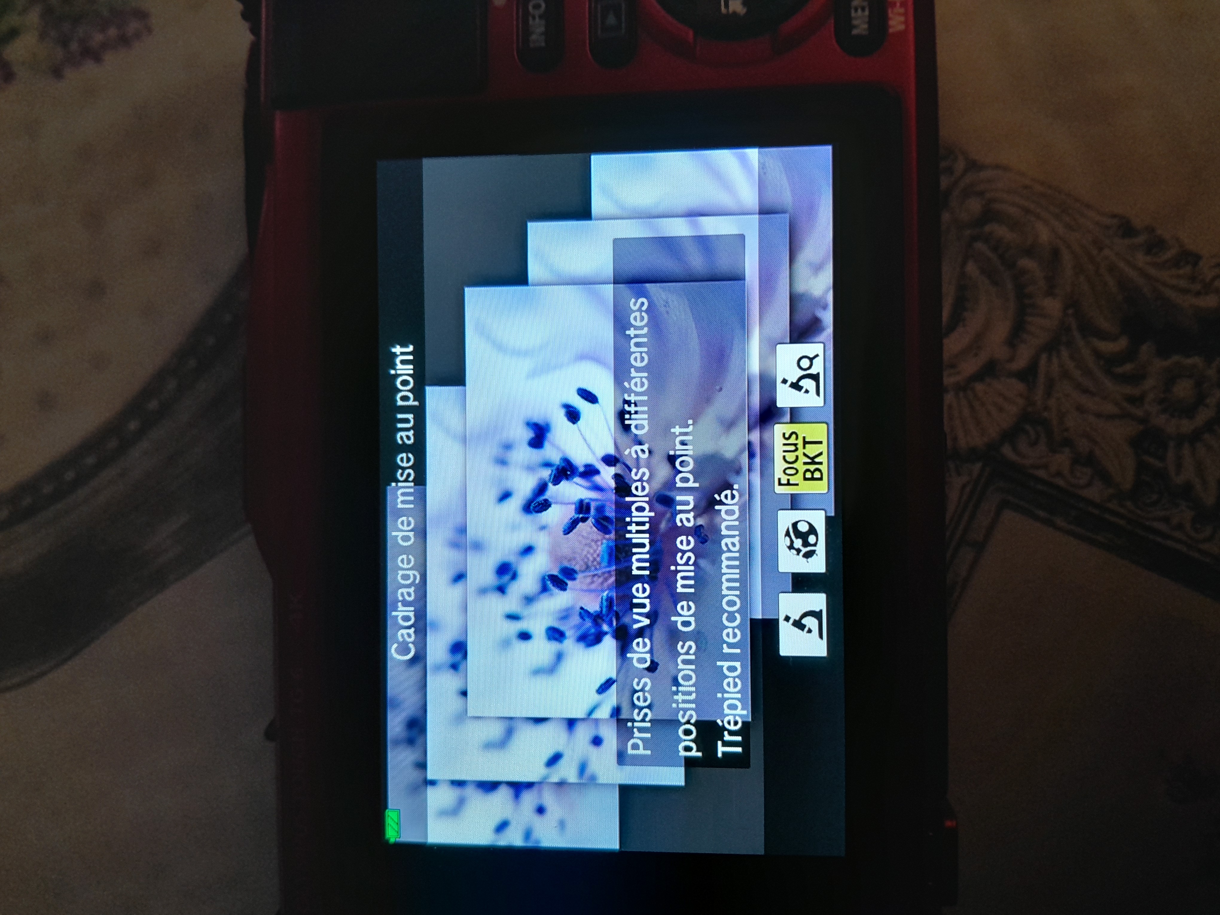

@Orlean
@Michel de Champigny

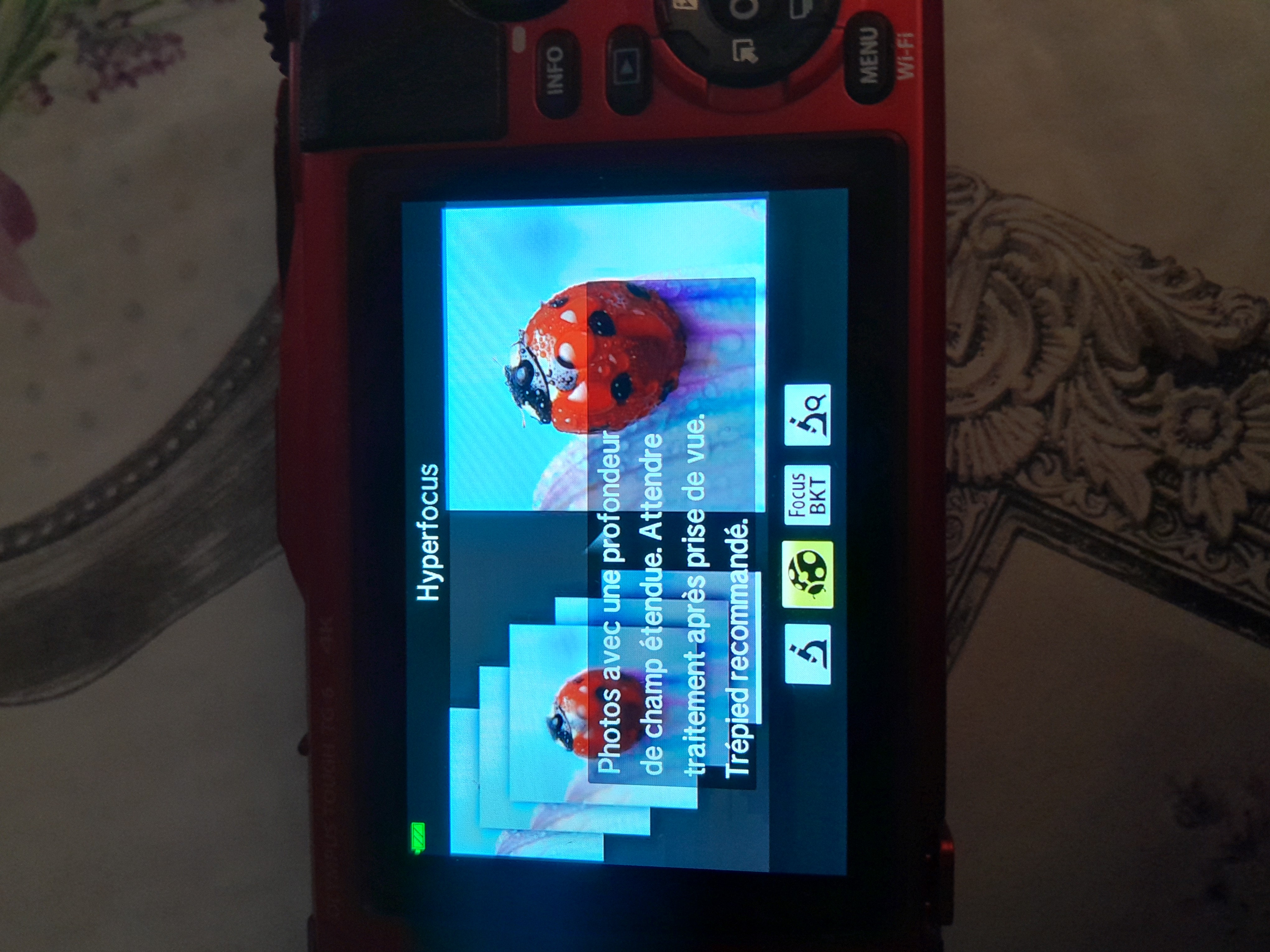

J'ai essayé le stacking intégré mais uniquement sur un Fujifilm. Résultats corrects au delà d'une distance de 1 mètre mais c'est un gadget en vue rapprochée. En plus cela ne fonctionne qu'avec les objectifs de la marque et un des paramètres de réglage n'est pas documenté (on ne sait pas trop comment cela fonctionne, donc tout au pif).
C'est peut être plus abouti du côté d'Olympus.

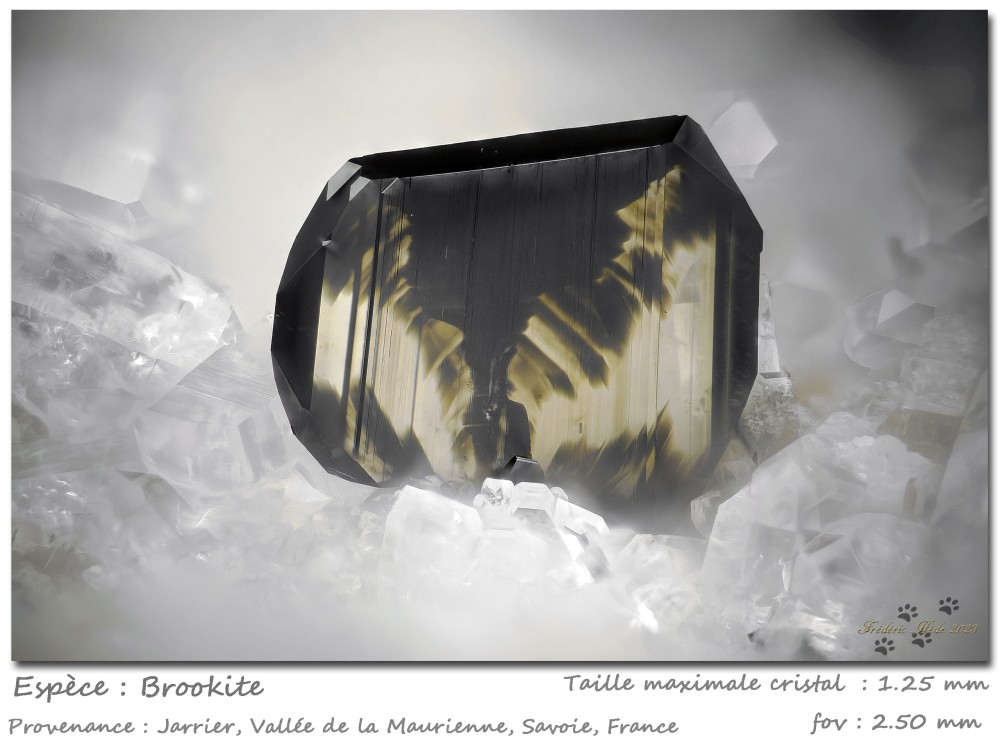

Un autre essai, brut 203 photos, avancée de 10 um entre chaque pas, ISO 320, FOV environ 4 mm ouverture du diaphragme manuel presque en totalité, compilation en mode C avec mise à 0 des paramètres que tu m'a recommandé (par contre ce n'est pas la même vue impossible de retrouver l'endroit de ce cristal couvert de Sperssatine)
Cliché brut sans aucuns post traitement

Sur mon appareil (Olympus touhg tg 6) j ai plusieurs mode macro et plein de réglages, pour les photos en extérieur à main levée c est correcte
Mais sous bino c est un peu plus compliqué, en suivant ton poste j ai passer de 100 Iso à 400 c est déjà mieux mais pour le reste ??
Pas facile de tous demander comme sa...
Dans ces 2 modes lesquels serait le meilleurs?

Encore magnifique la dernière photo,c est moi qui m'imagine des choses mais on dirait un léger treflage un peu à gauche
Attention je ne dénigre en rien le clichés ! C est juste de la curiosité ??? Une vrai fouine 🤔

Je ne sais pas ce qu'est un tréflage en photo.... ?
Oui excuse! pour le propos.On dit sa en numismatique, en gros la même image dédoubler ?
Sur une monnaie c est frappé 2 fois au même endroit mais légèrement décalé
Je pense quand photo c est dit autrement ?
Il y a 2 heures, fred39 a dit :
Non aucune image dédoublée. Le logiciel travaille bien et mon système est aligné. C'est simplement un effet de superposition volontaire.
