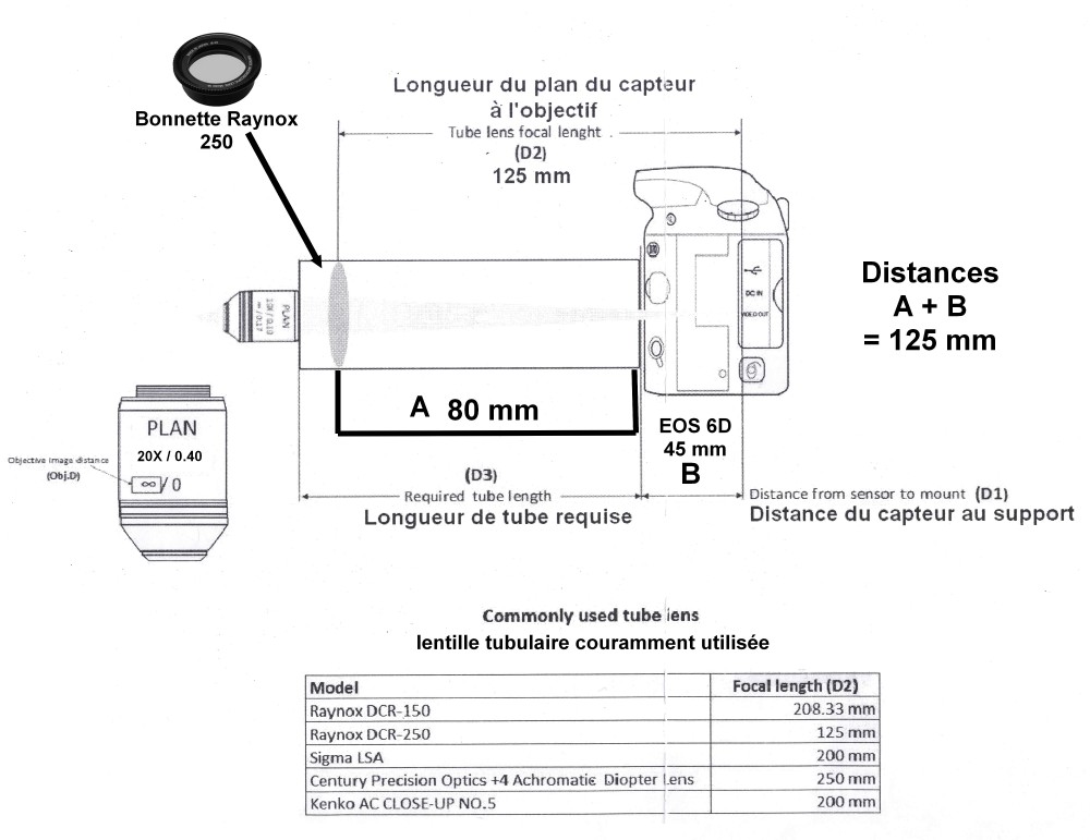

Autre question, à partir de quel point de la bonnette doit on faire le calcul pour avoir la longueur de 125 mmm dans mon cas de figure (Bonnette Raynox 250), au milieu comme semble le suggérer le schéma (que j'ai personnalisé, mais qui est issu d'un site de calcul de longueur des tubes) ? si je ne le place pas ou bon endroit, et donc si je n'ai pas la longueur requise, quel en sera l'impact final ?
J'espère que ma question sera claire ?
Il y a 4 heures, elasmo a dit :
Tu comptes 2 mm à partir de la face arrière (qui est la face dirigée vers l'objectif dans le cas d'un montage inversé) et on ne doit pas être loin de la vérité.
Edit : le mieux, comme on l'avait évoqué dans un autre fil, c'est de viser un objet à l'infini pour l'avoir net dans le viseur.
En gros, avec ton appareil :
  - Raynox 250 montagne normal : bague de 78 mm
  - Raynox 250 montage inversé : bague de 66 mm
Difficile à dire. Dépend certainement de l'objectif. Chez moi, +- 5 mm sont sans incidence.

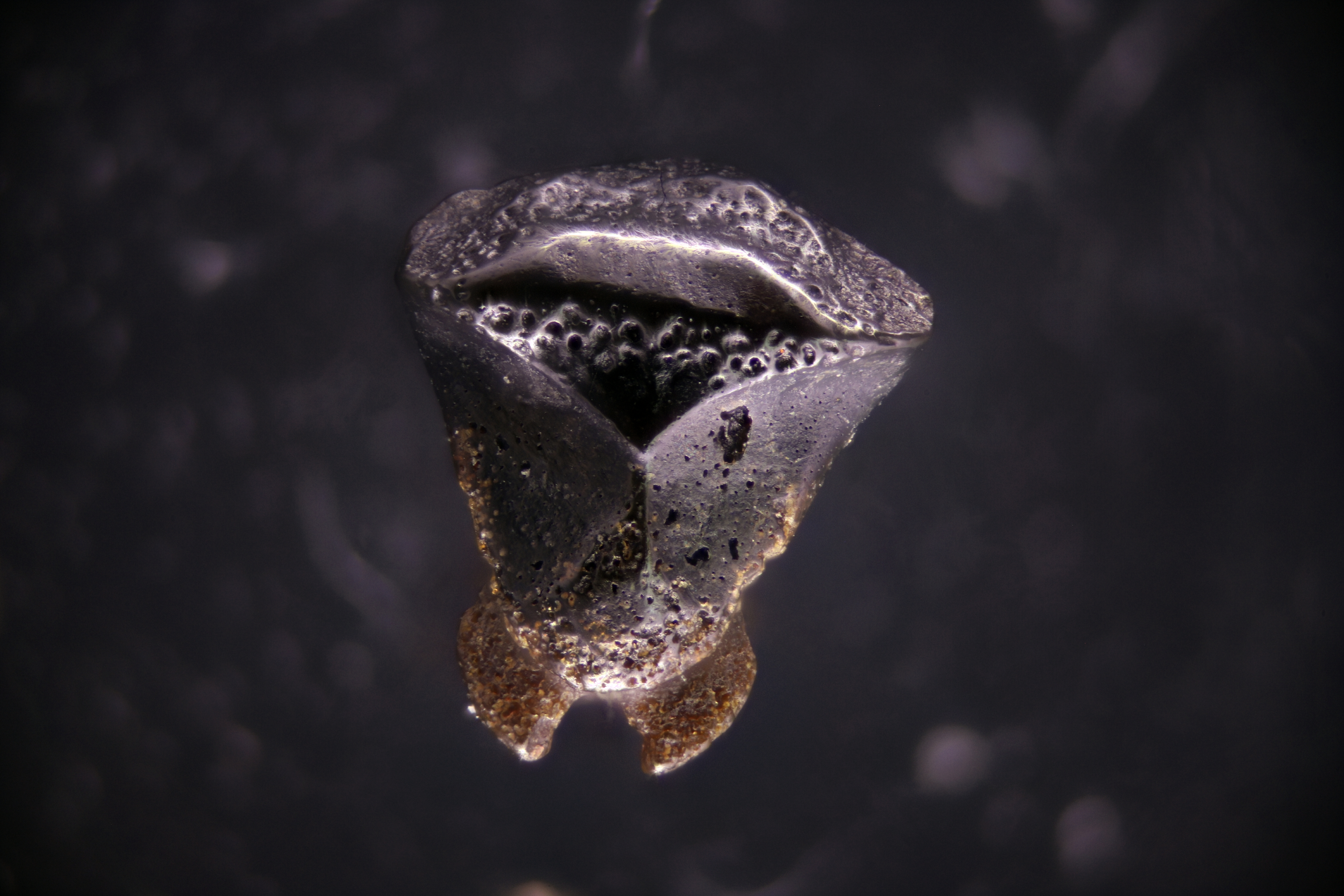

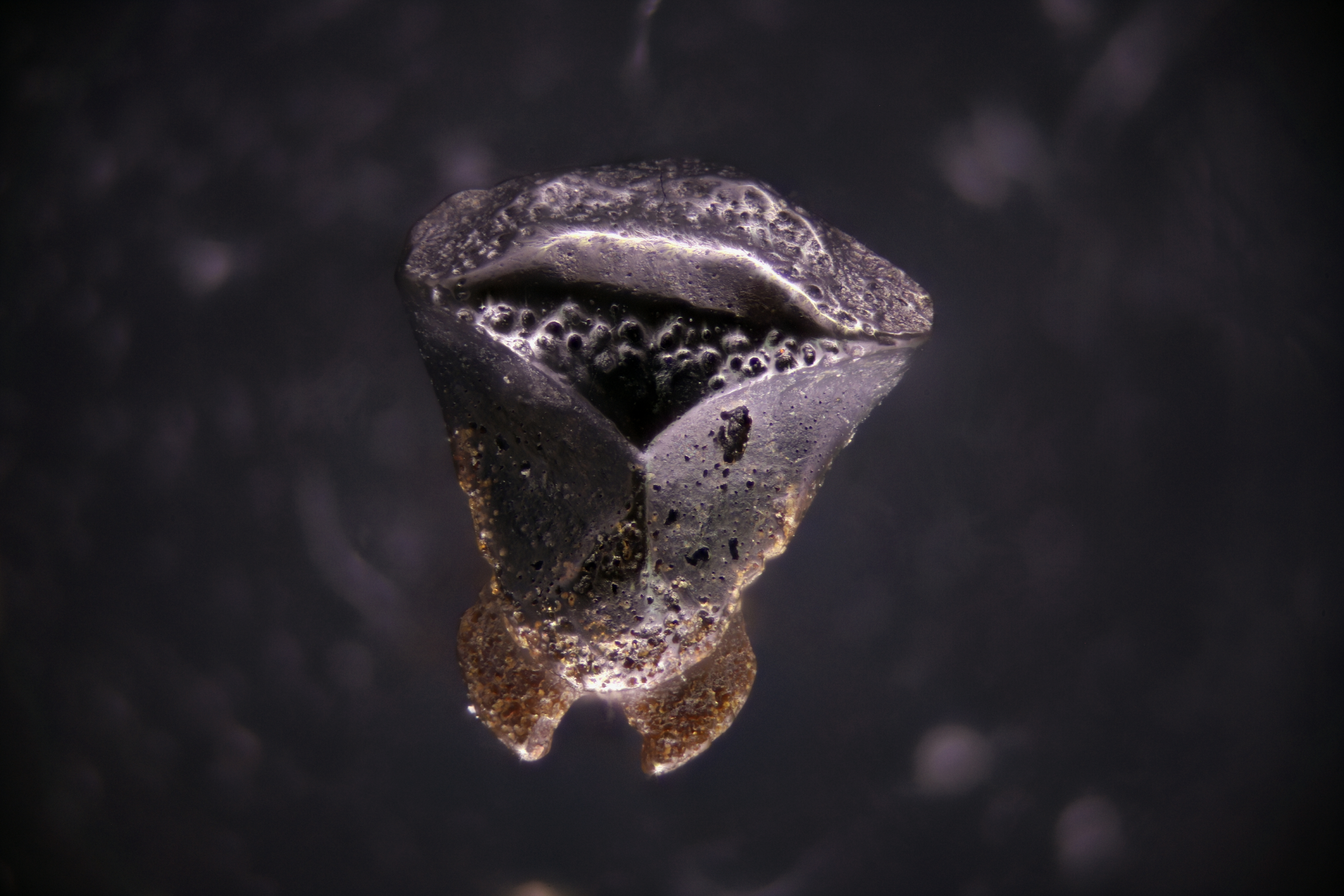

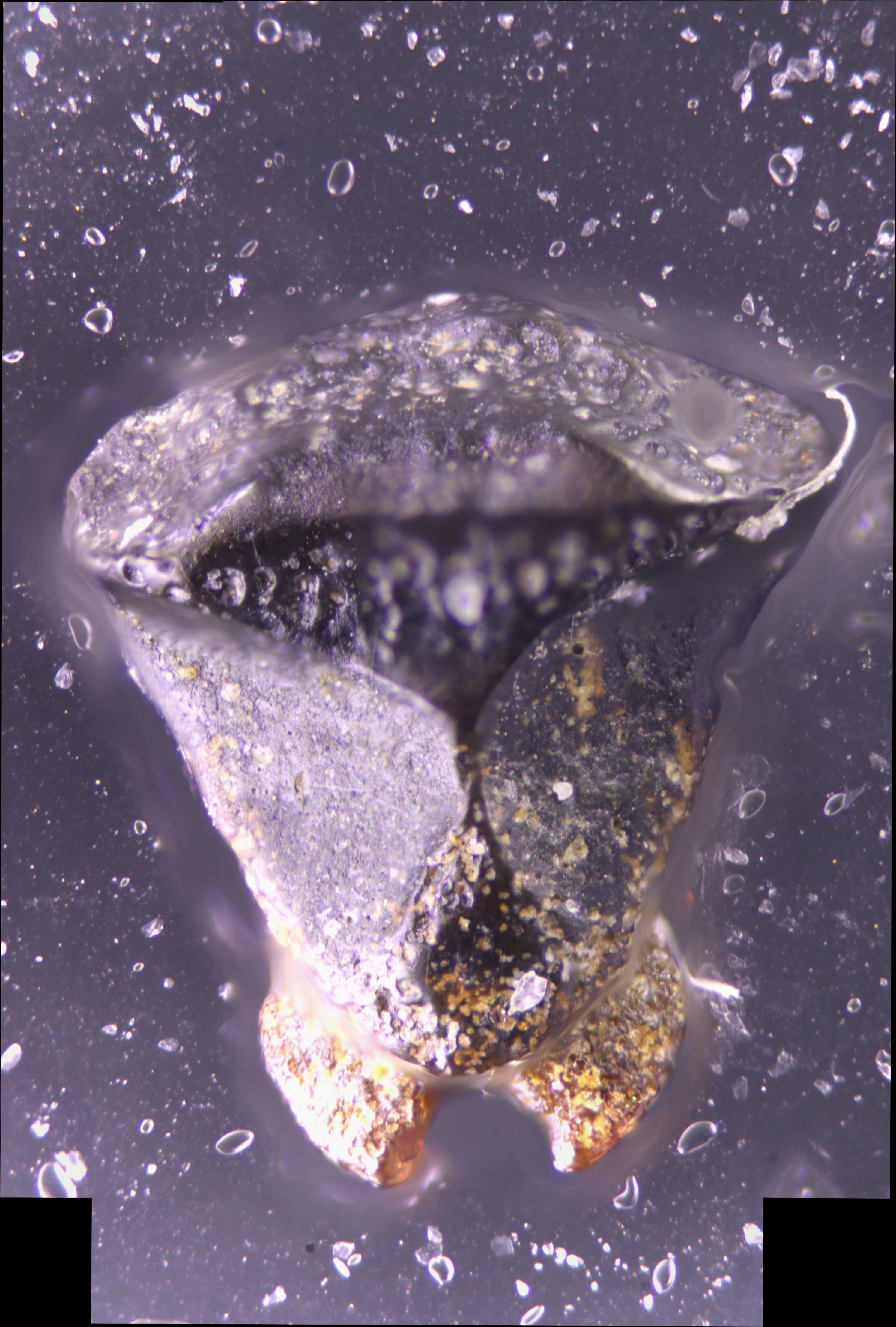

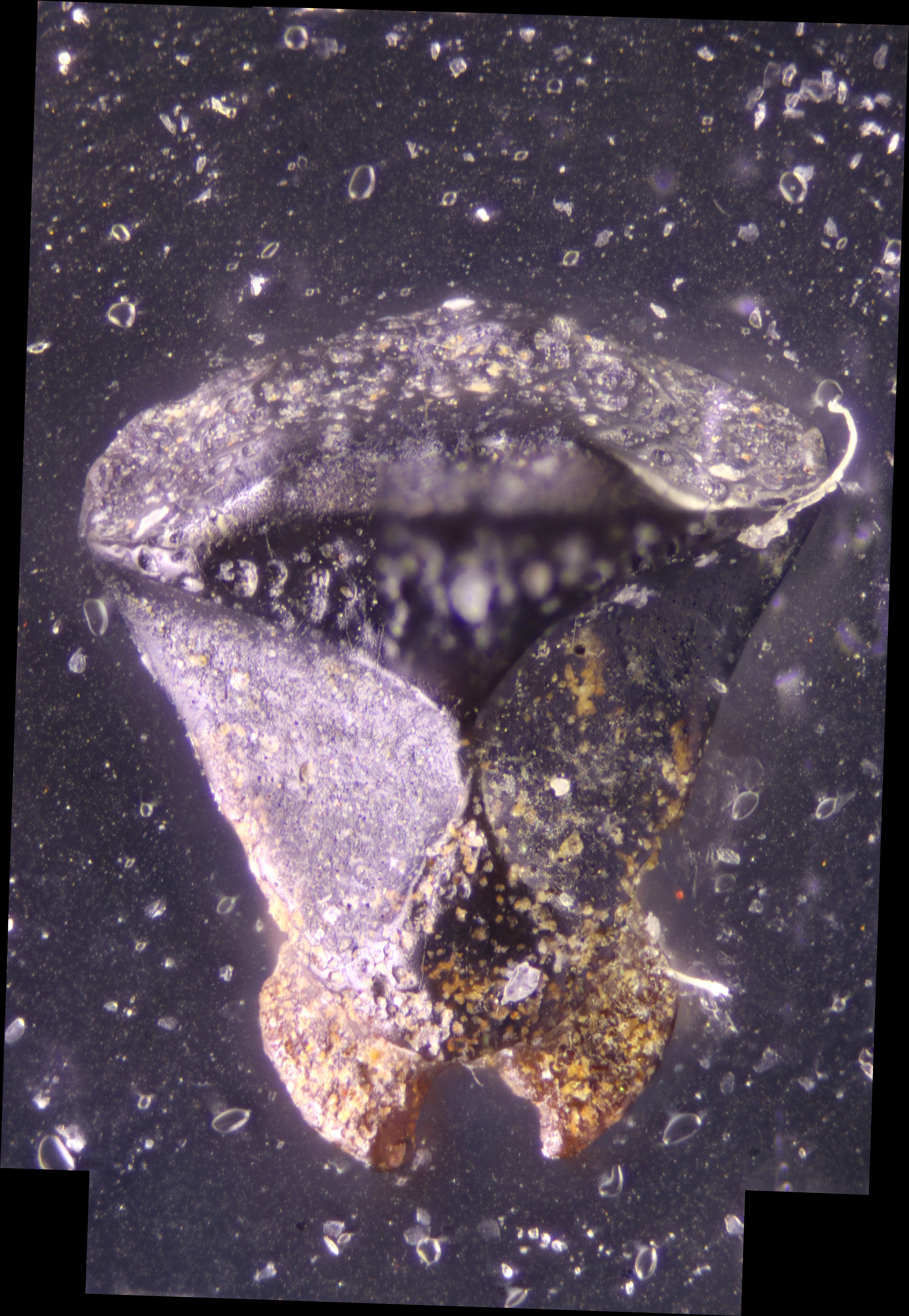

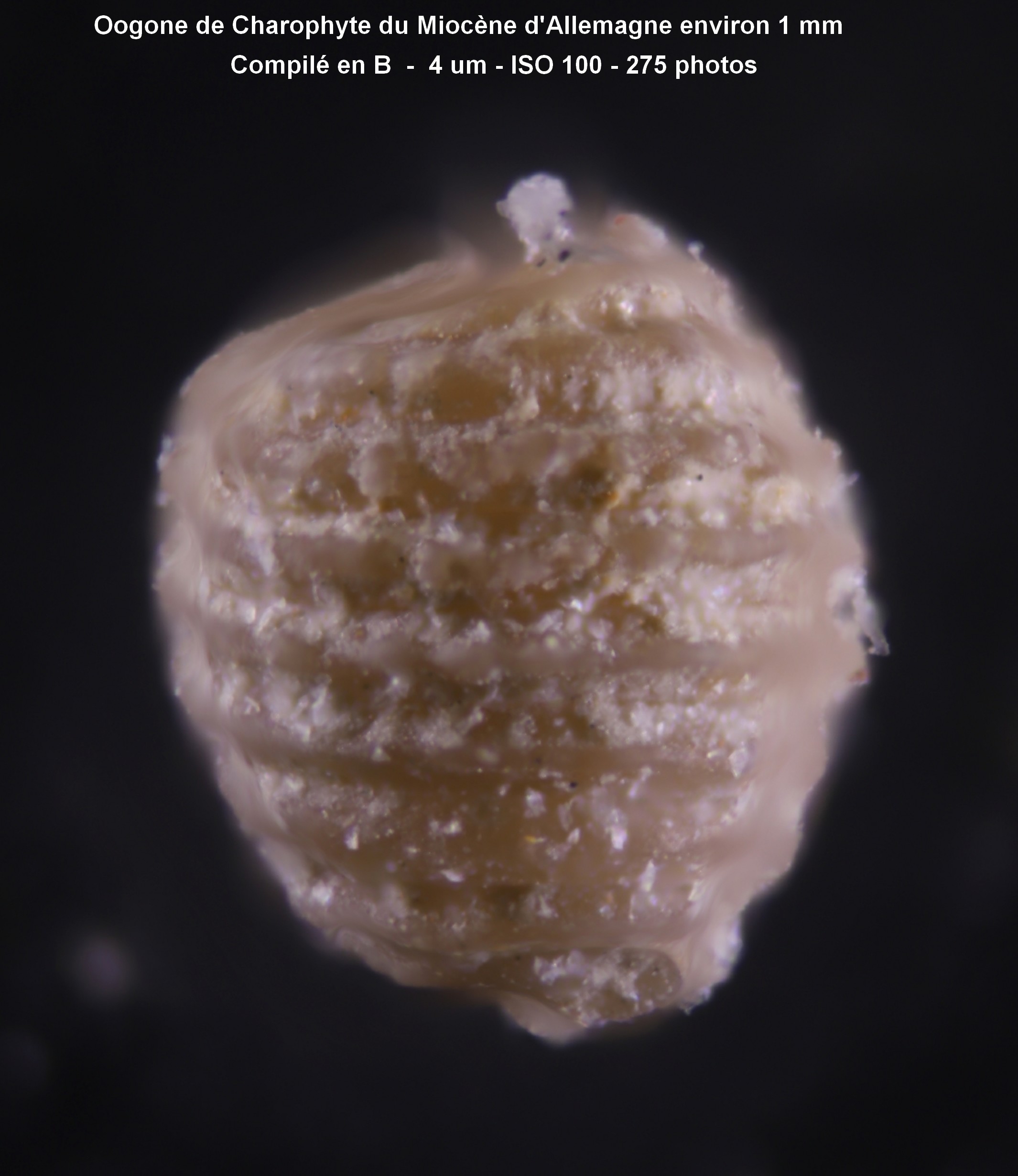

Assez satisfait du résultat, même si il y a encore de la marge d'amélioration
Compilation en B - 237 photos, ISO 160 - 4 um - temps de pause 0.8 secondes, avec filtre autour du spécimen
Non le chat ne rentre pas dans la pièce lors des prises de vues, sinon c'est mort
Je pencherais plus pour un problème de stabilisation du spécimen, je referait des tests prochainement
Je n'avais pas fixé le support comme je le fait habituellement (avec de la pâte à fixe), je ne voyais pas de vibration, mais visiblement il y en avait eu
Je me demande aussi si le pas n'était pas trop élevé, je l'avait mis en 6 um, la je suis en 4 um et je me dit que pour un meilleur résultat, en 2 um serait probablement mieux ?

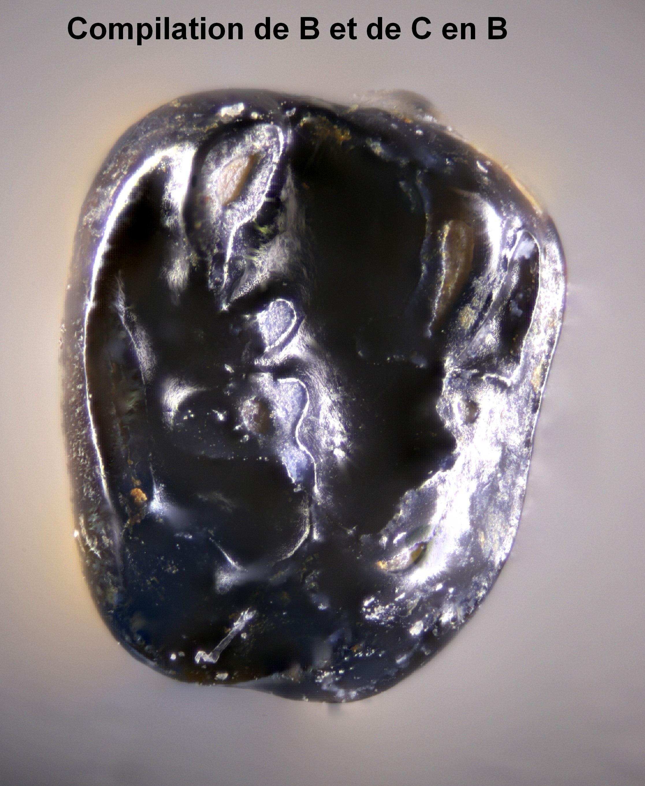

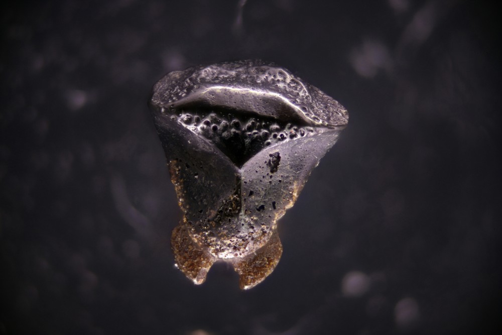

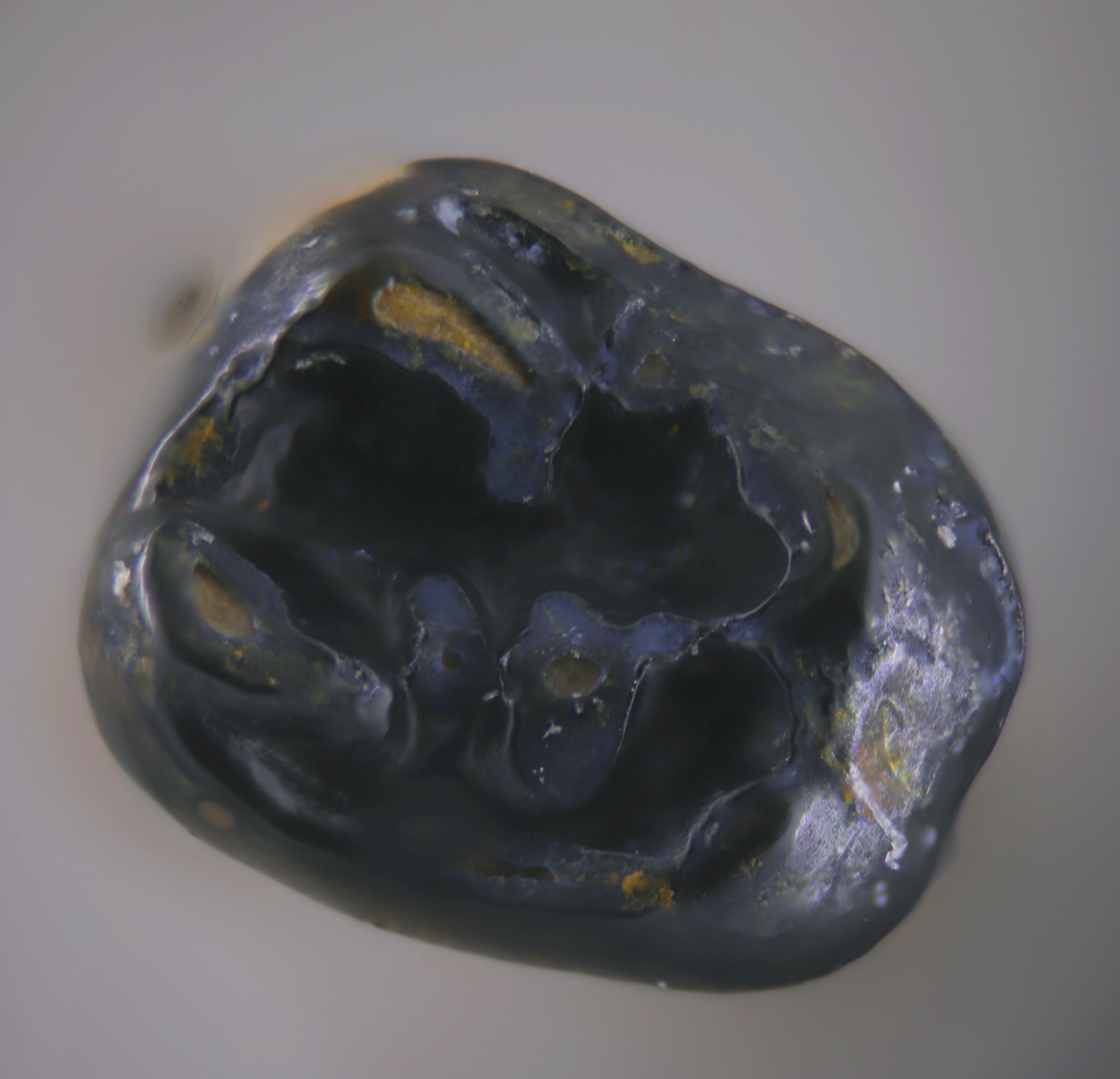

Nouvel essai avec une dent de multituberculé (groupe de petit mammifère éteint à la fin de l'éocène) (taille 2 mm) du Thanétien de la Marne (France) compilé avec 260 photos avancée de 4 um, initialement j'ai fait beaucoup plus de clichés mais le résultat n'était pas aussi intéressant que j'aurais pu le croire, cela finissait par faire un flou en arrière plan.
Vu que j'ai encore les clichés d'origine, je vais tenter de nouvelles combinaisons du nombre de photos ajoutés dans la pile

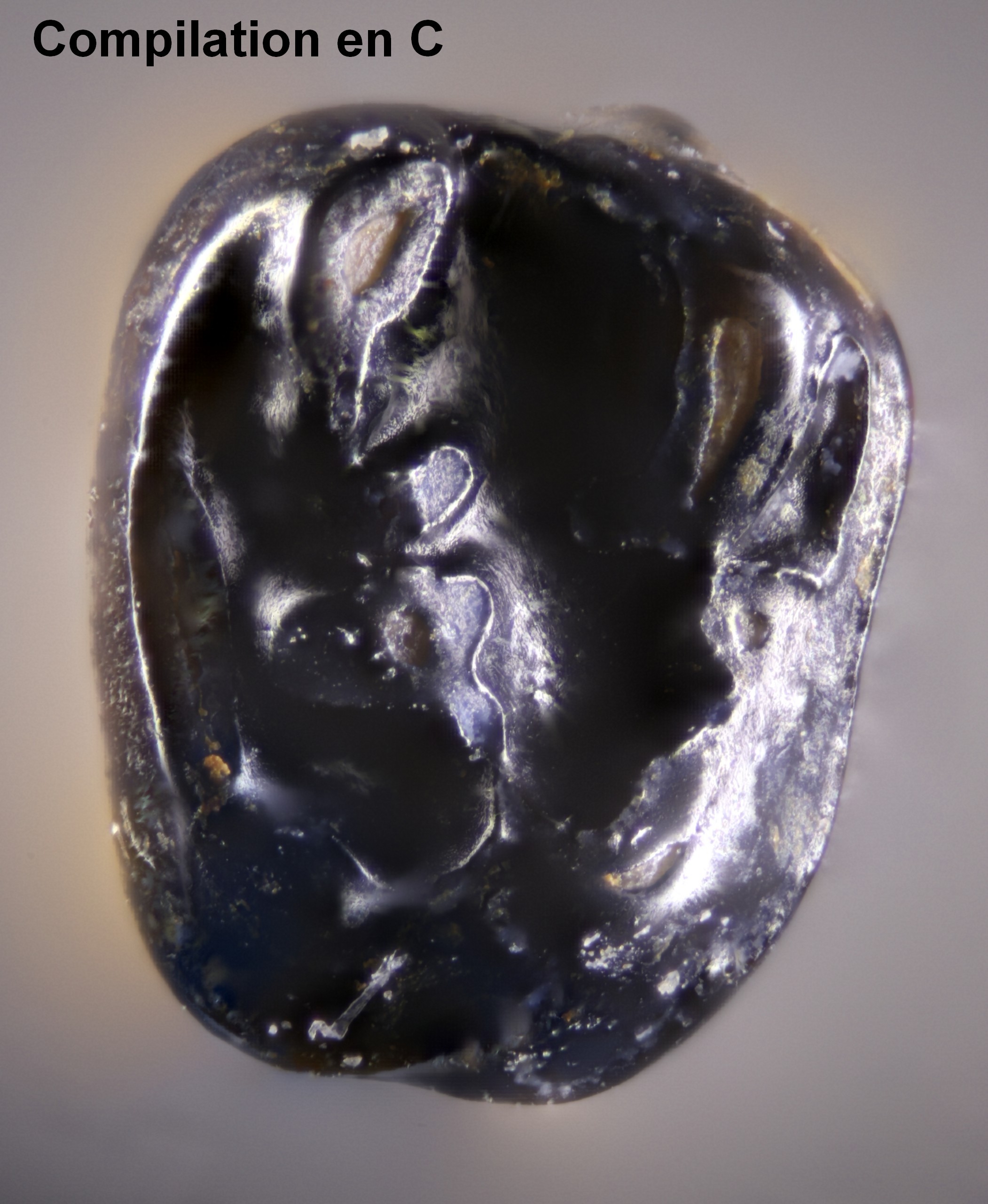

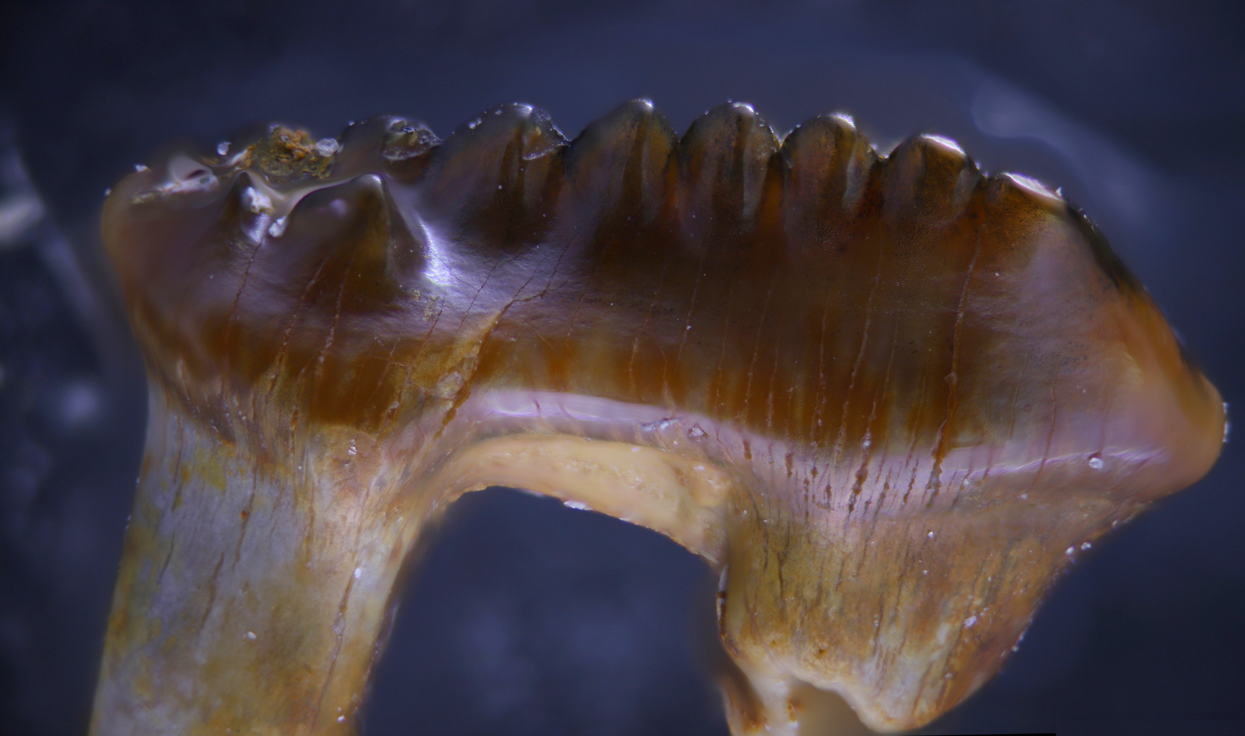

évolution des photos à partir d'une même dent (raie Dasyatis, environ 0.5 mm)
décembre 2021 (stacké en B et en C) je n'étais que très partiellement satisfait, car je savais que j'avais de la marge de progression, merci encore à Tempo et à Geopas pour leur conseils)
et
9 Août 2022 (stacké en B et en C et à nouveau stacké en B et C) je pense que je peux encore progresser un peu
Il y a 5 heures, elasmo a dit :
et
