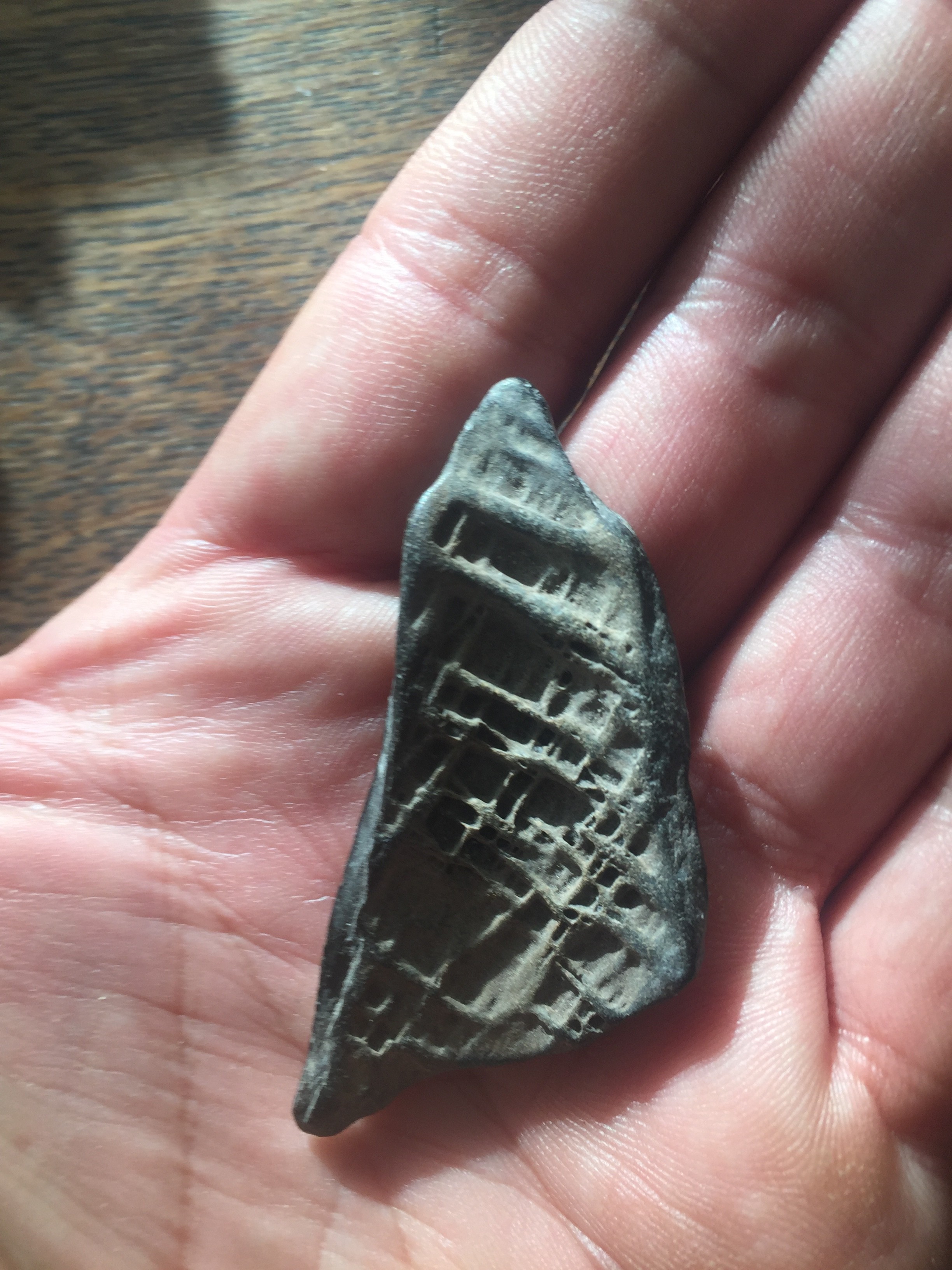

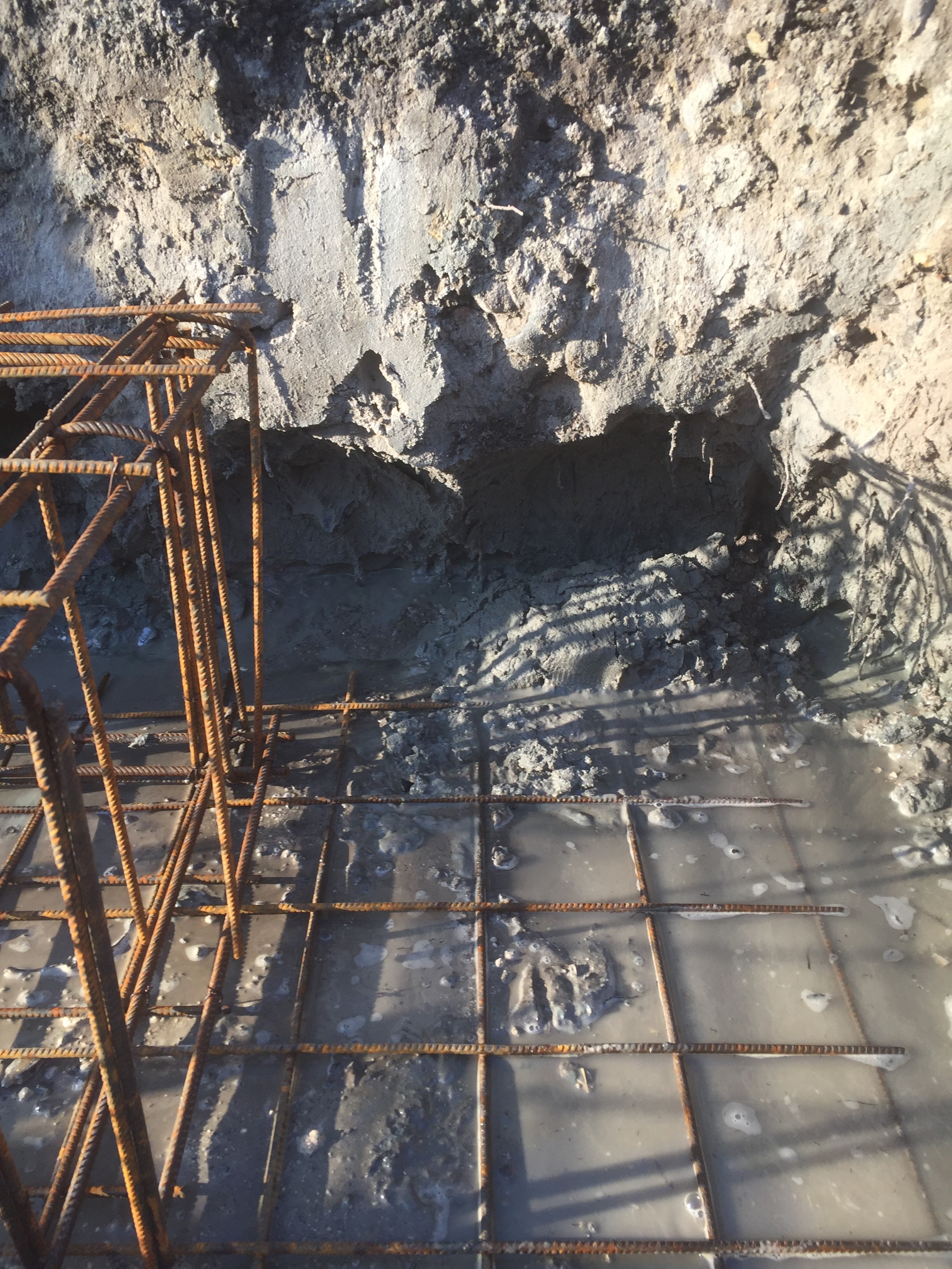

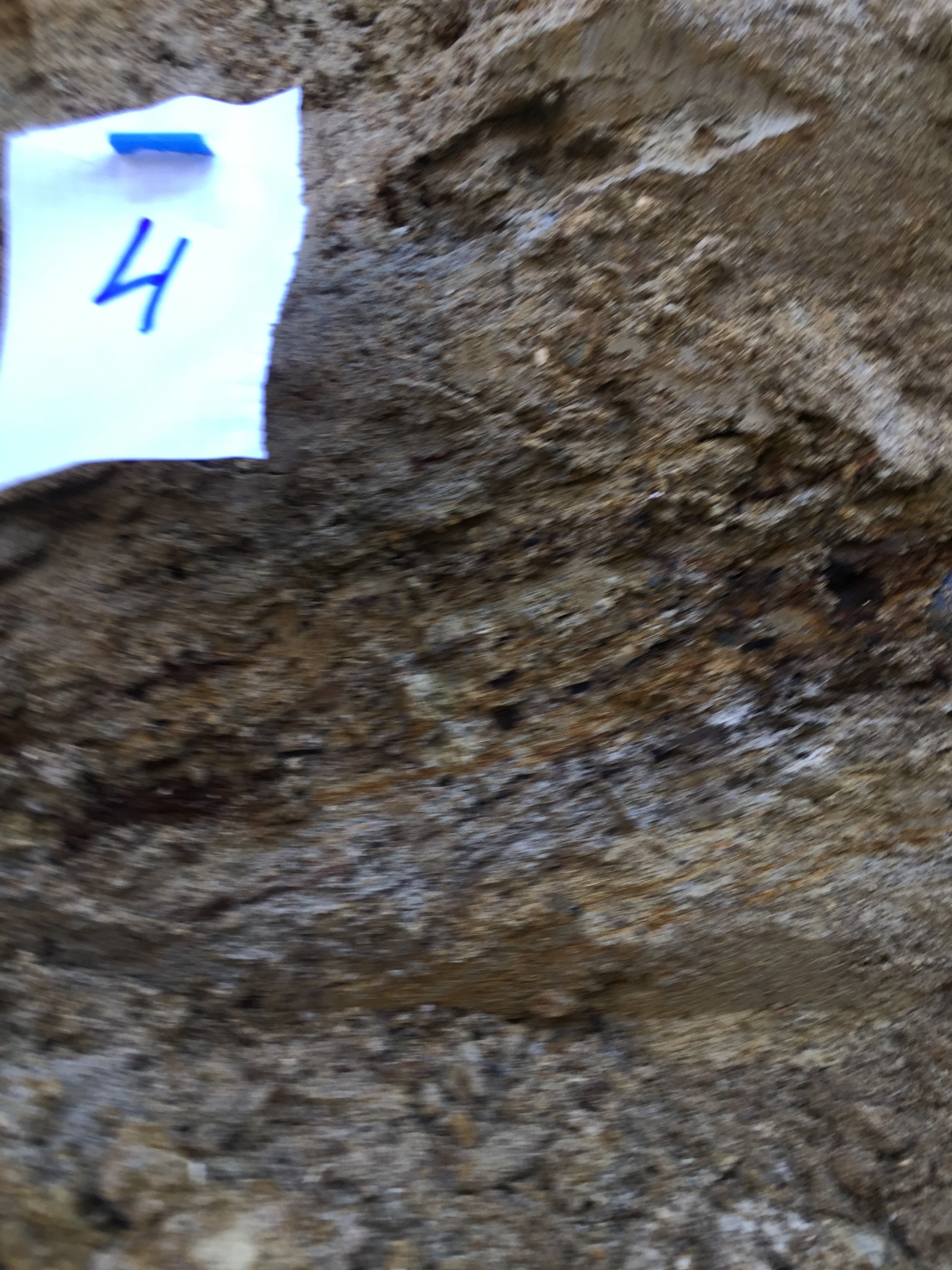

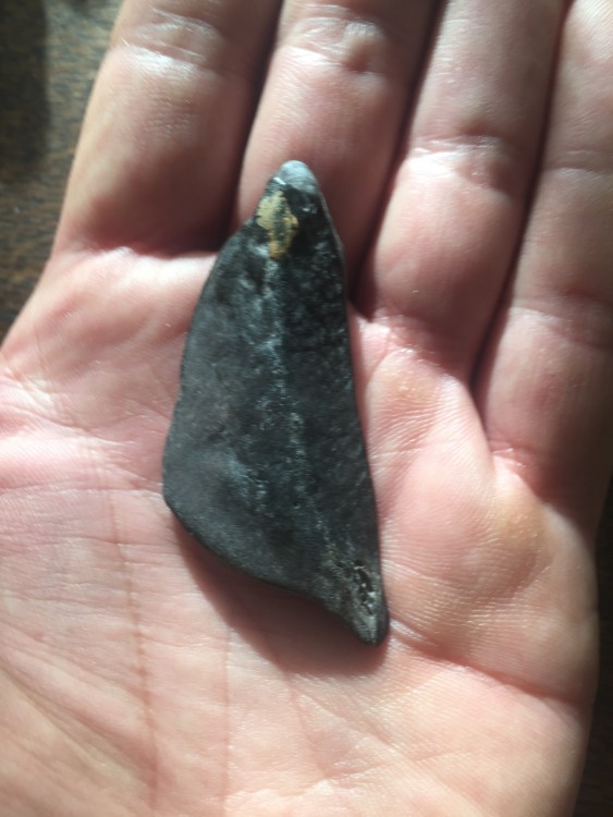

853747E2-C5AE-414B-85CB-A526DCDF836D.jpegUn rogaton indéterminable ?
2461BE23-93AB-4294-AE99-128FEE0532BF.jpegOups, Aves, Ratide,,, après, Rémiornis ou Gastornis
  • 4 mois après...
https://www.researchgate.net/publication/349722406_Giant_Birds_from_the_Uppermost_Paleocene_of_Rivecourt_Oise_Northern_France.Ça a était trop facile, je n’ai aucun nérite:maiscestbiensur:heu, mérite!!! Je n’attends aucunes flagorneries, encore moins de courbettes & surtout pas de cajoleries! Beurk 🤢 j’avais pour seul ambition de sortir les chienschiens et d’accoucher d’une souris dans la joie et la bonne humeur,,, la souris, c’est raté! Pour le reste:top:

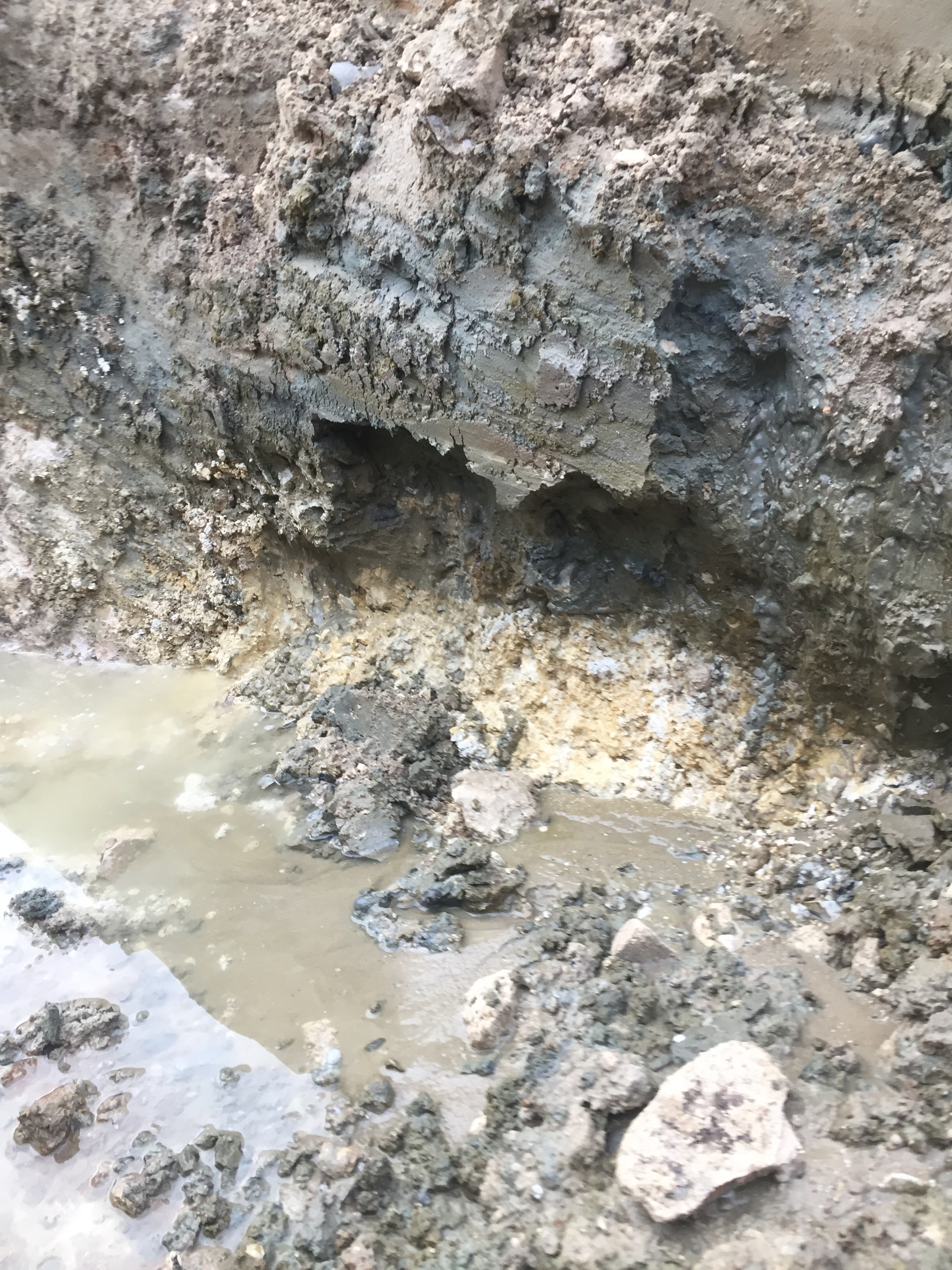

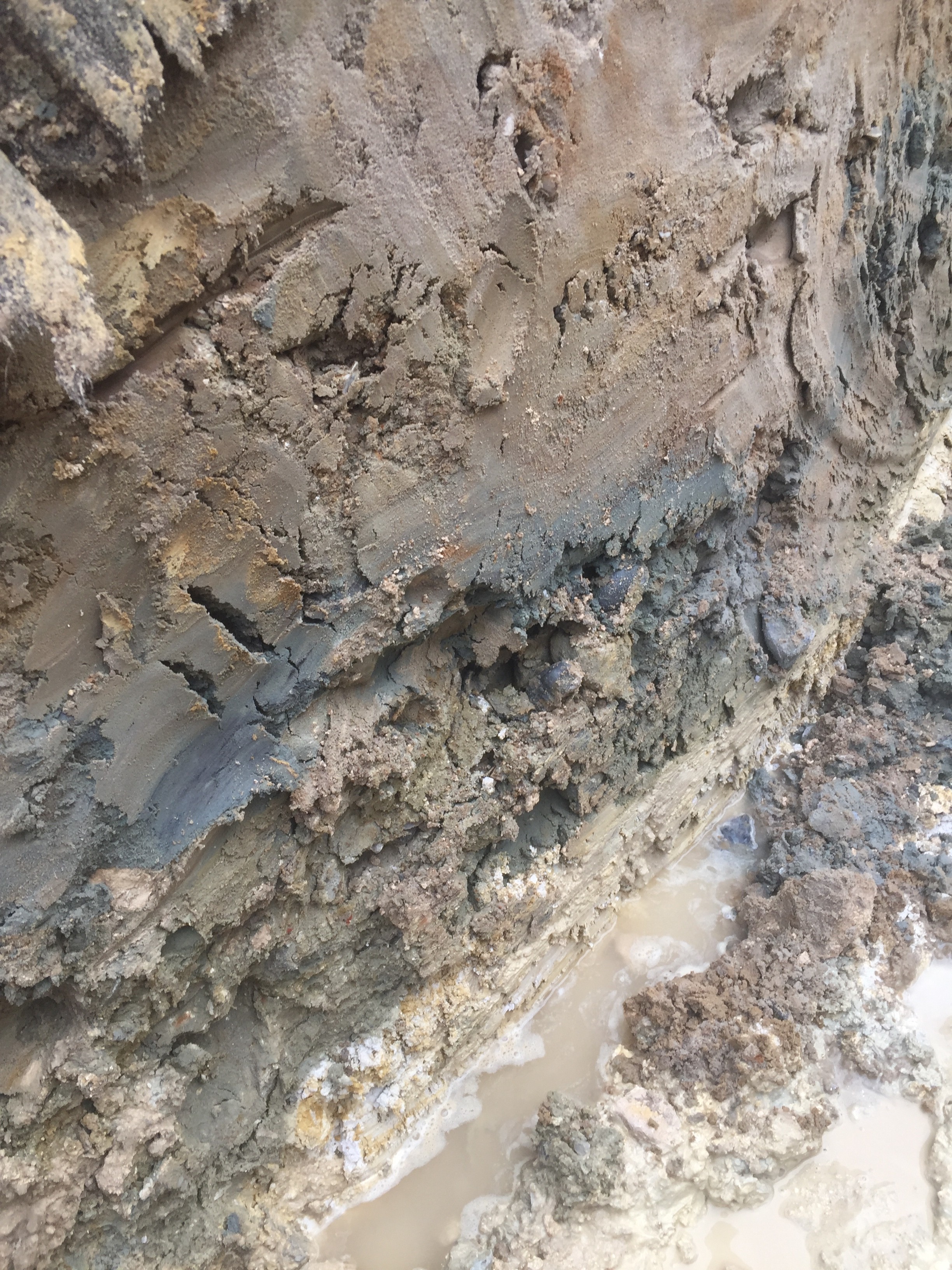

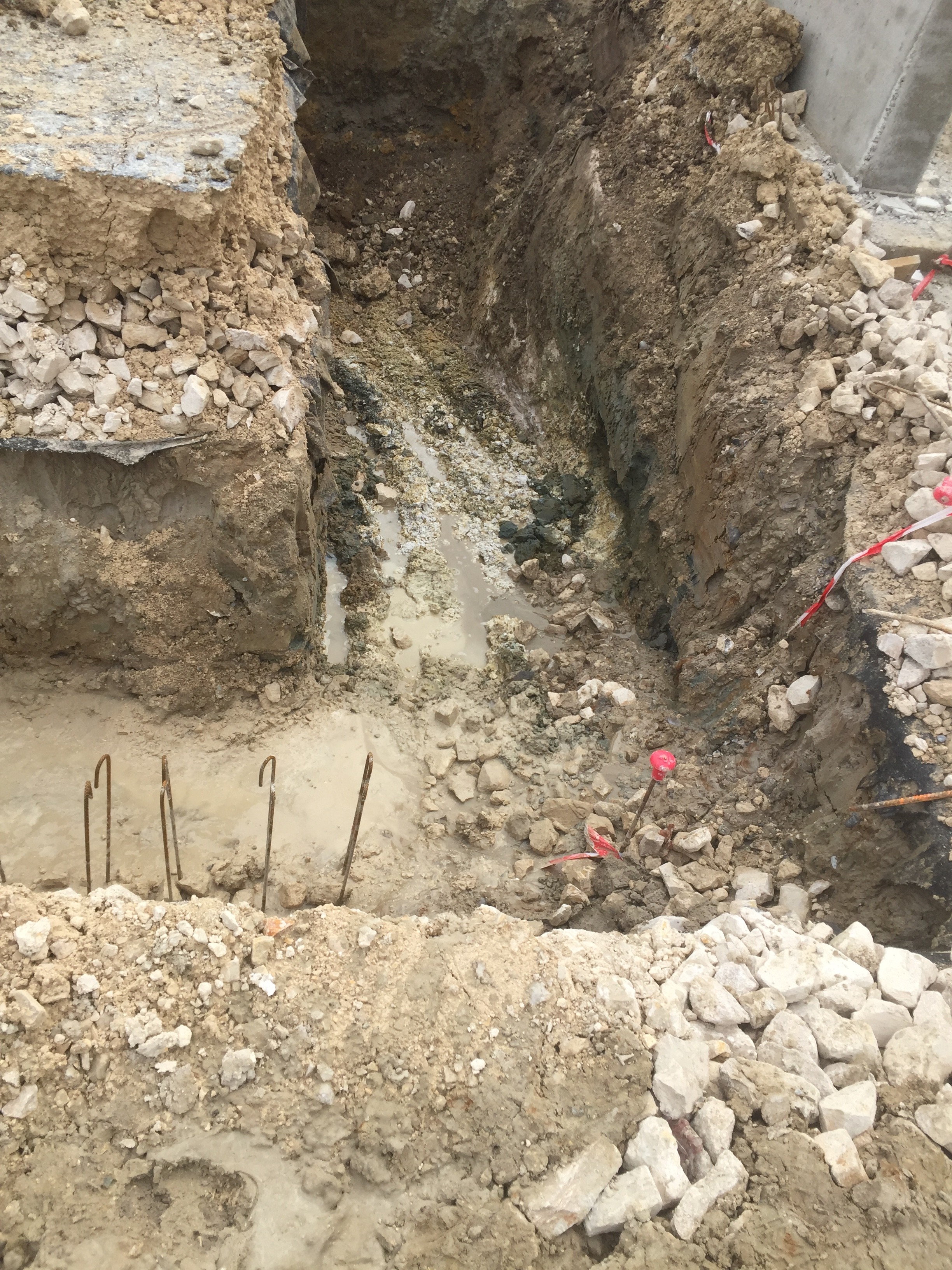

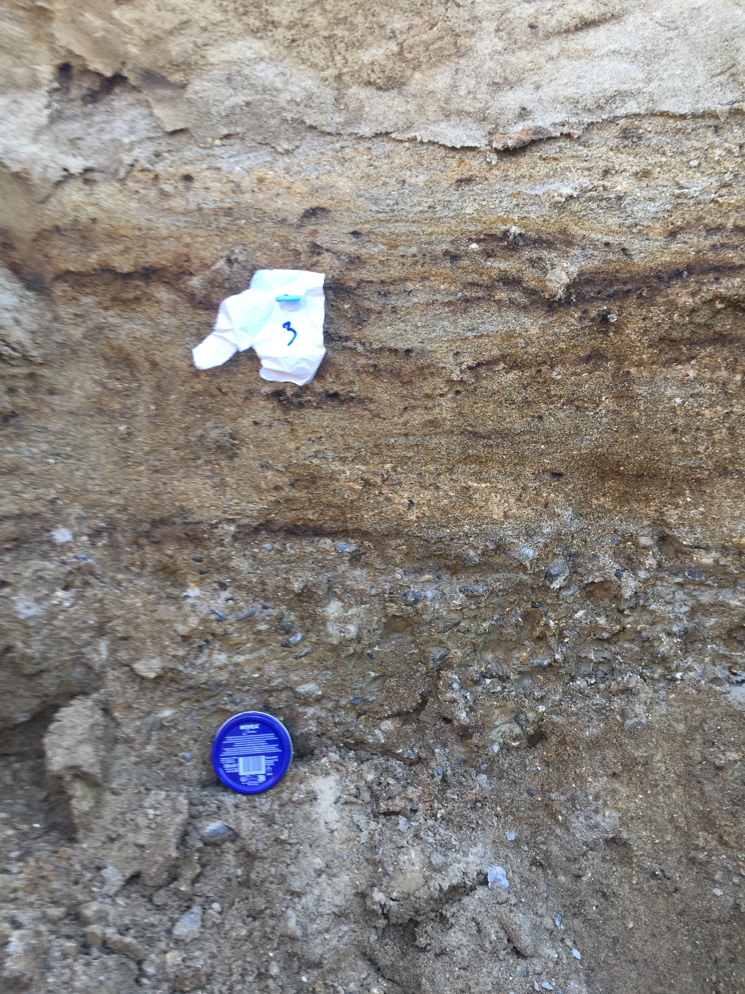

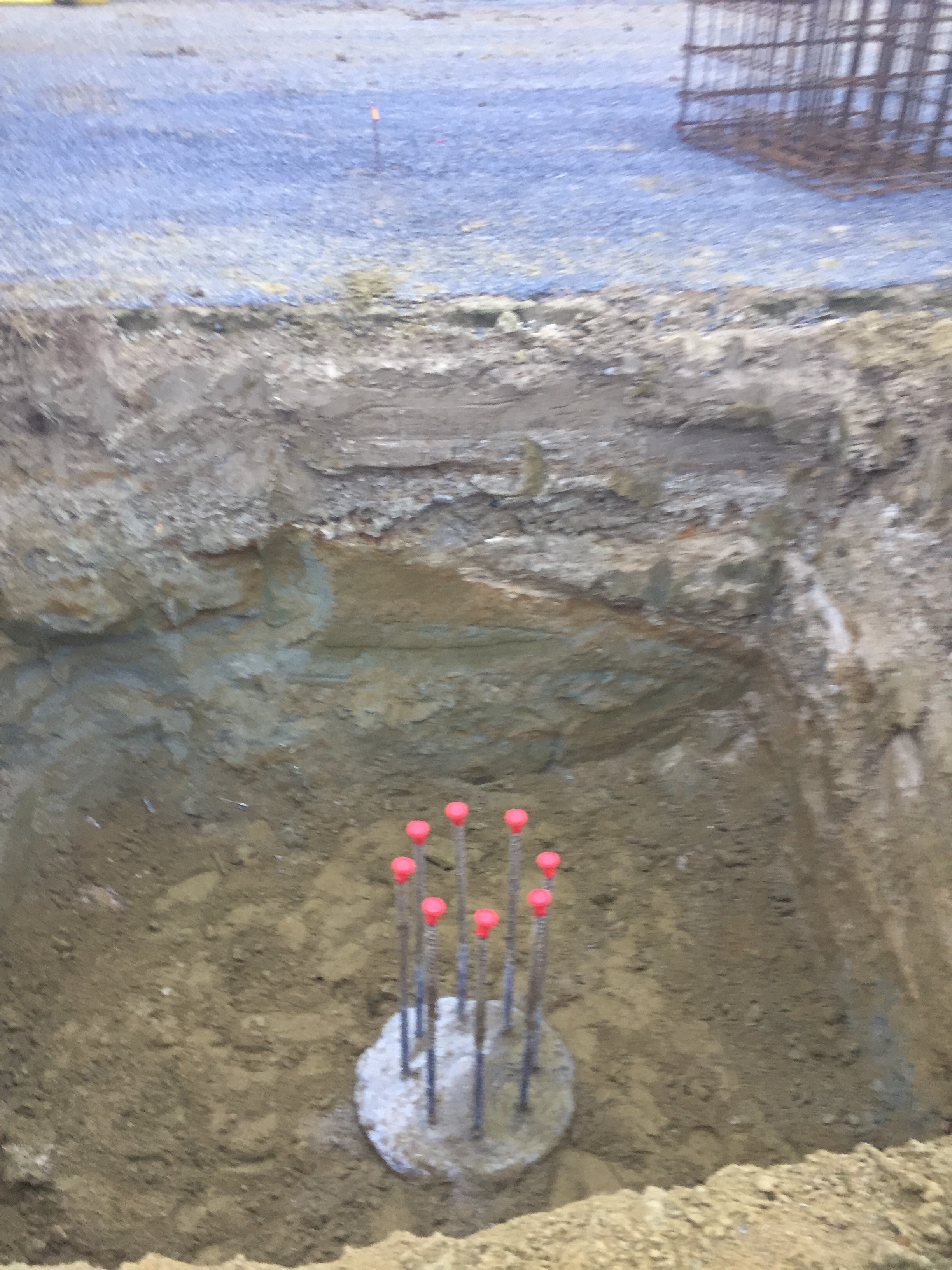

Il y a 17 heures, Chimera a dit :

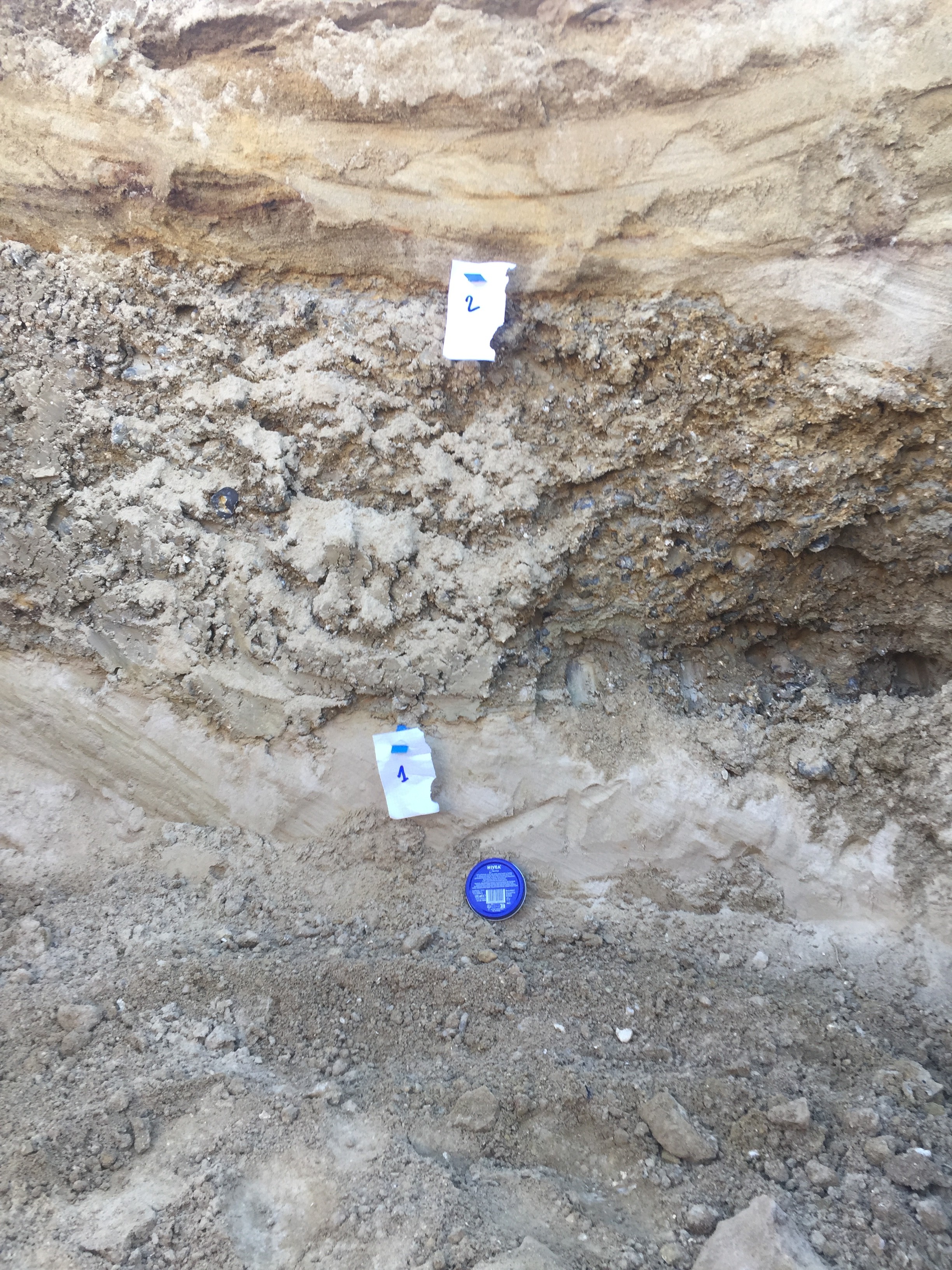

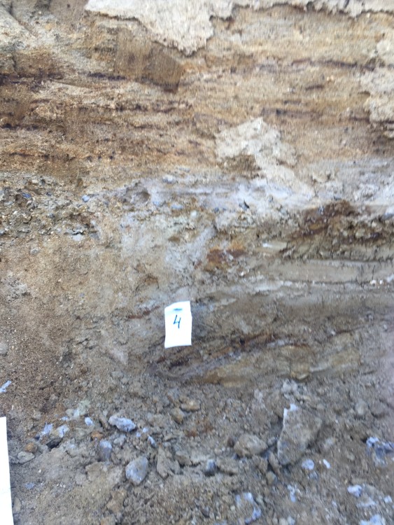

découverte probablement à l'occasion de travaux ?
Oui, lors du creusement pour réaliser les fondations d’un parc Photovoltaïque.
En tout cas bien, vu car ces niveaux sont très  localisés 👍

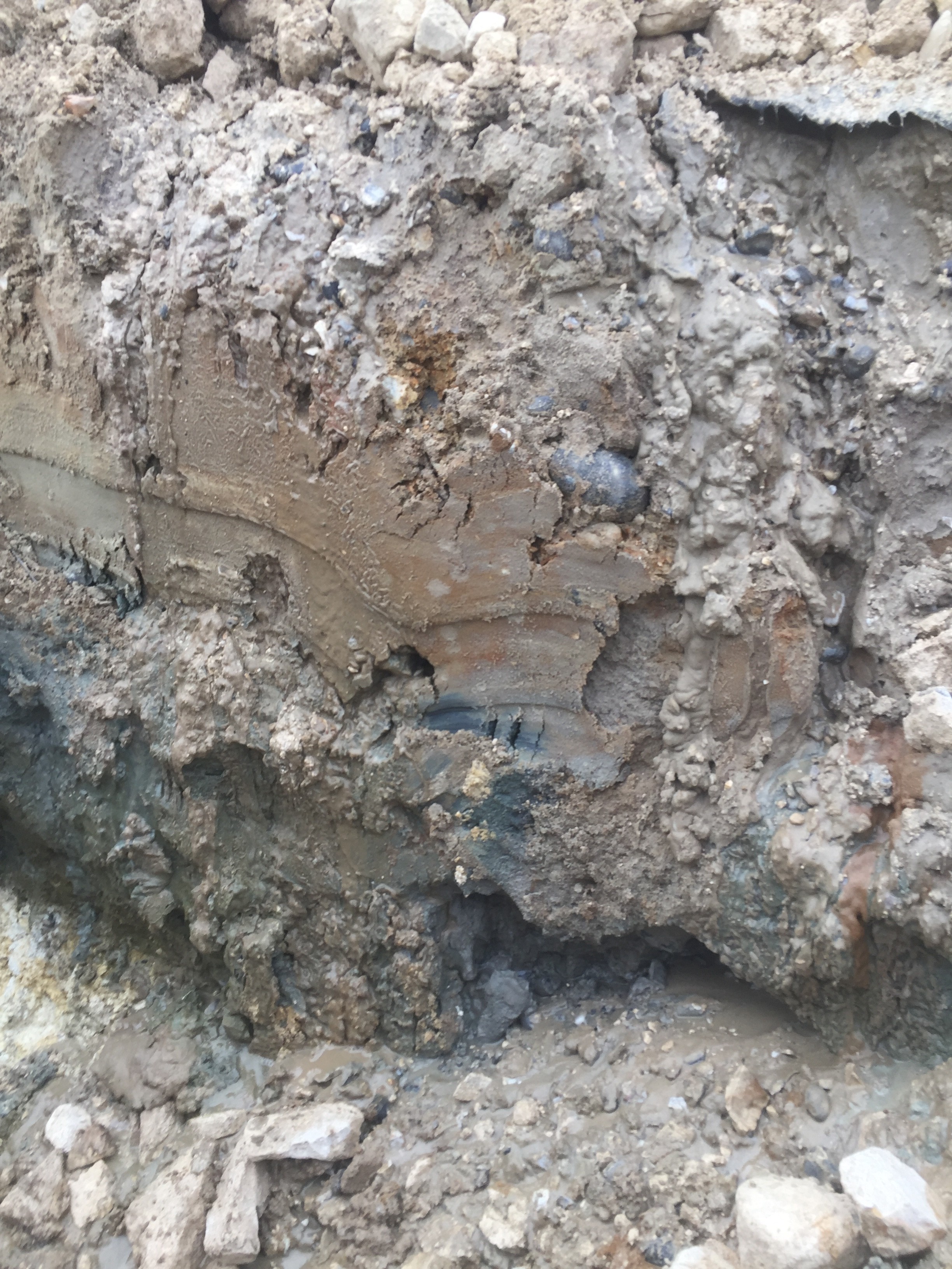

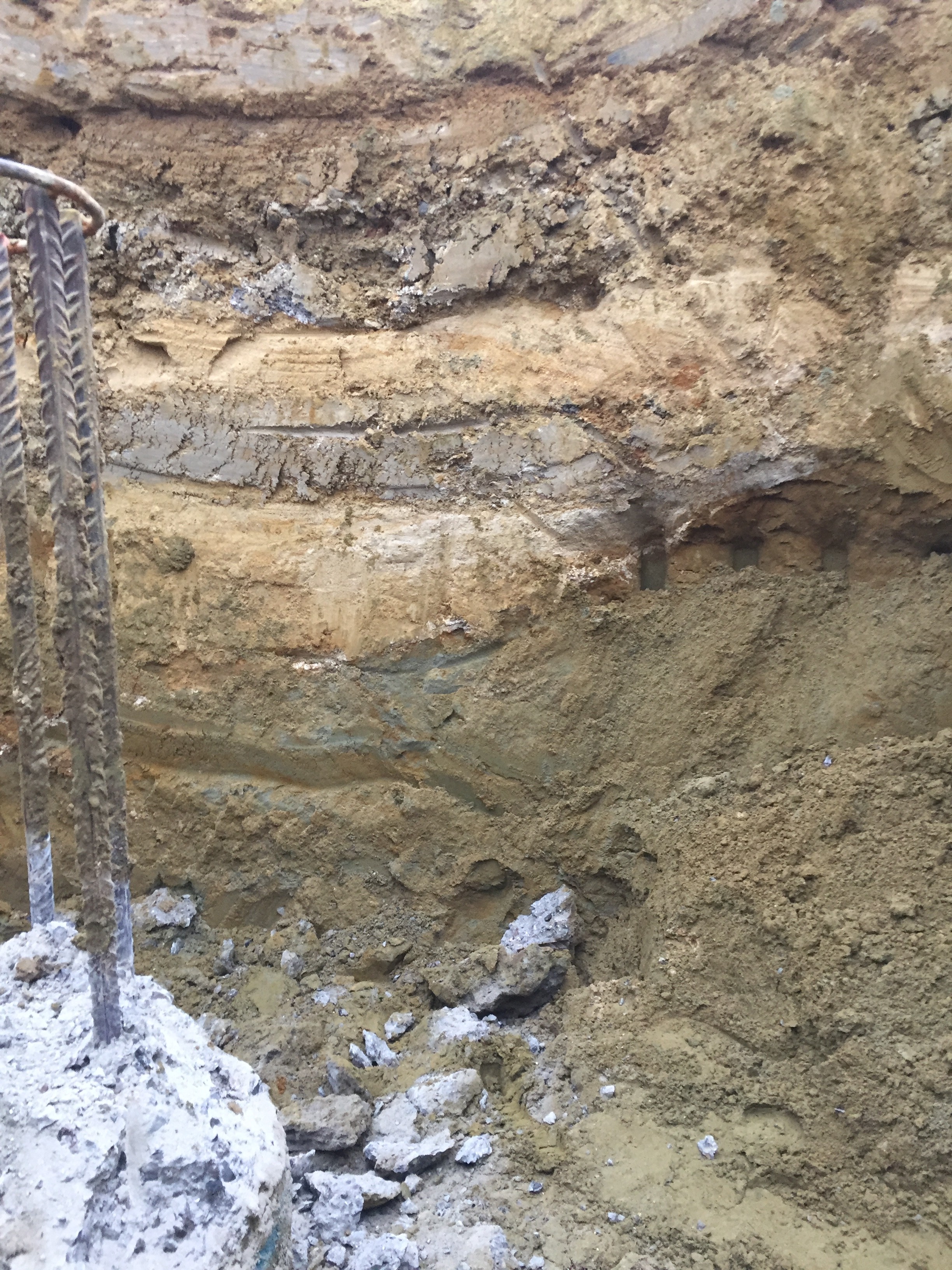

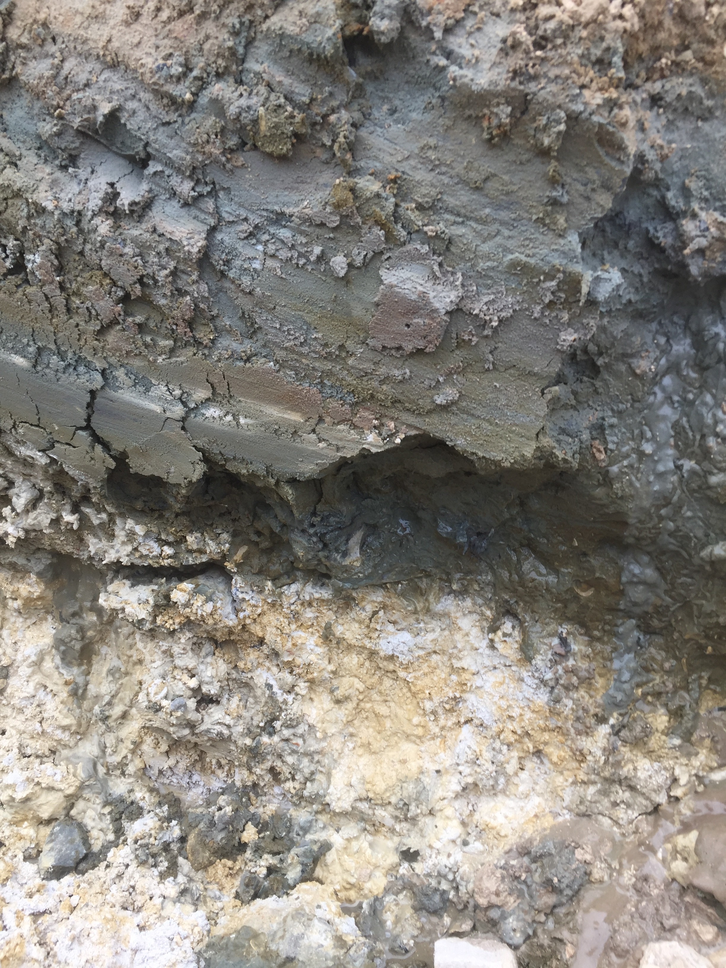

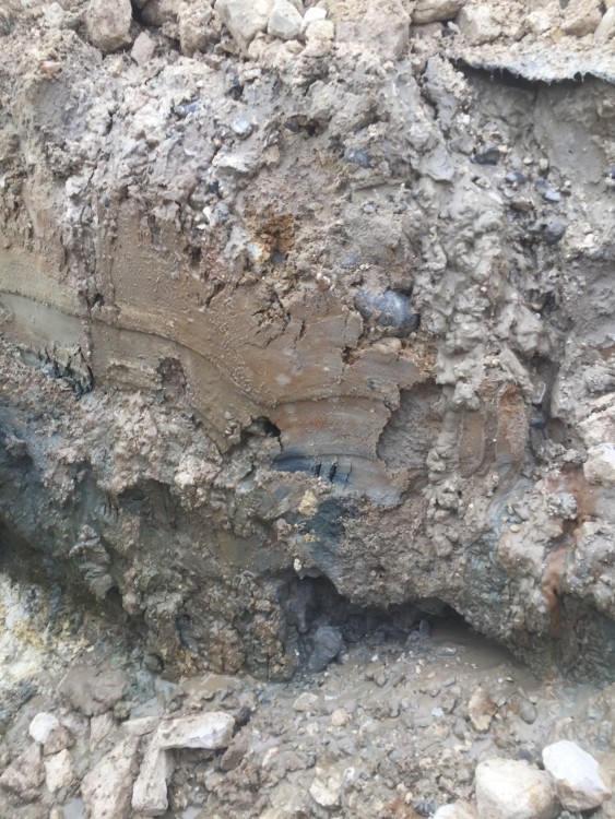

Et d’une complexité insoupçonnée.  Le télescopage entre l’Armorique et la plaque Ibérique a généré un joyeux bordel en Picardie image.thumb.jpeg.7f5249e60e34010e53d8452512eaa81a.jpeget cinq mètre plus loin image.thumb.jpeg.d49f0c26902ef333aa2040ff9ad5745a.jpegles pieux vont jusqu’à la craie
Une histoire plus complexe qu’il n’y parait !

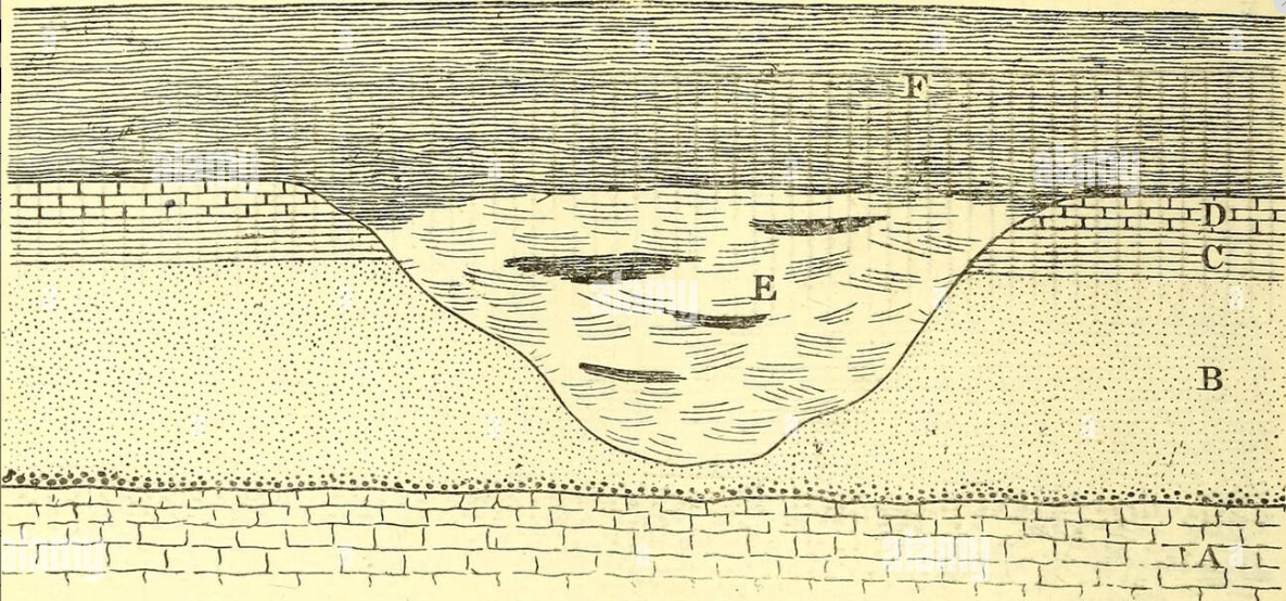

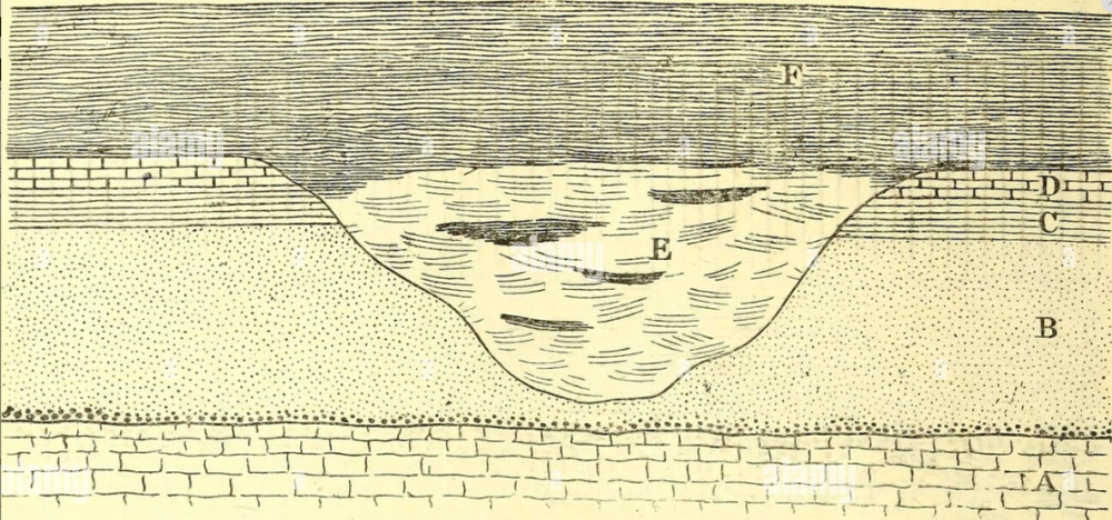

Bulletin de la Société belge de géologie, de paléontologie et d'hydrologie. Géologie; Paléontologie. 126 M. LERICHE. -
Coupe théorique du Landénien dans le Noyonnais. F. Argiles à lignite. E. Sables blancs à stratification entrecroisé, avec lentilles d'argiles plastiques et ligniteuses. D. Calcaire lacustre de Mortemer. G. Marne de Marquéglise. B. Sables de Bracheux avec, a la base, un cordon de silex verdis. C. Craie à Belemnitella mucronata. D'aprés les coupes relevées par de Mercey (*) au moment de la construction du chemin de fer de Compiégne à Roye.

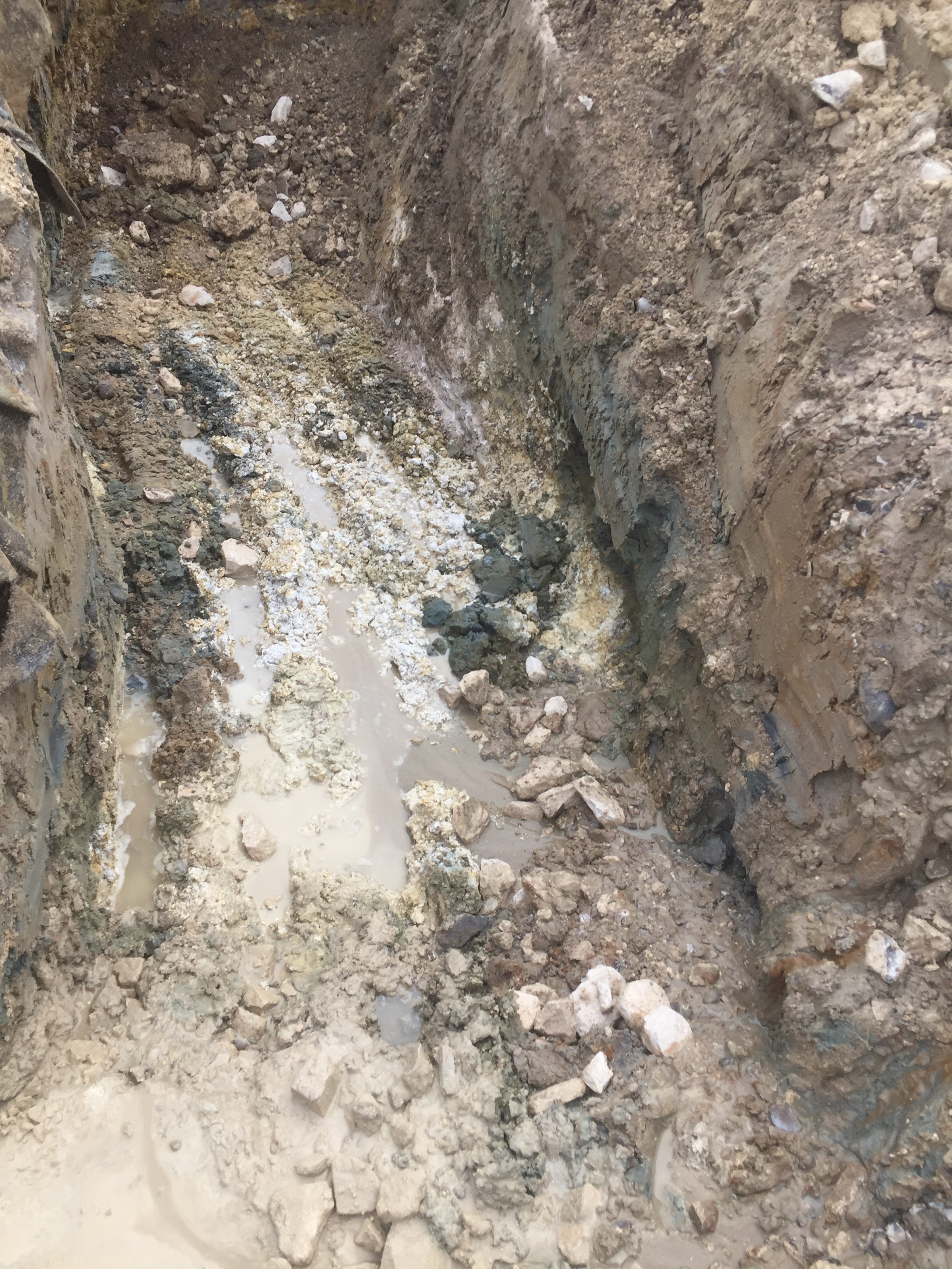

@Chimera, Pour décrire correctement la trentaine de forage effectué pour ce chantier. il faudrait du papier isométrique.
irrégularité du sommet de la craie.
irrégularité du contact des sables de Bracheux avec des facies latéralement variables.

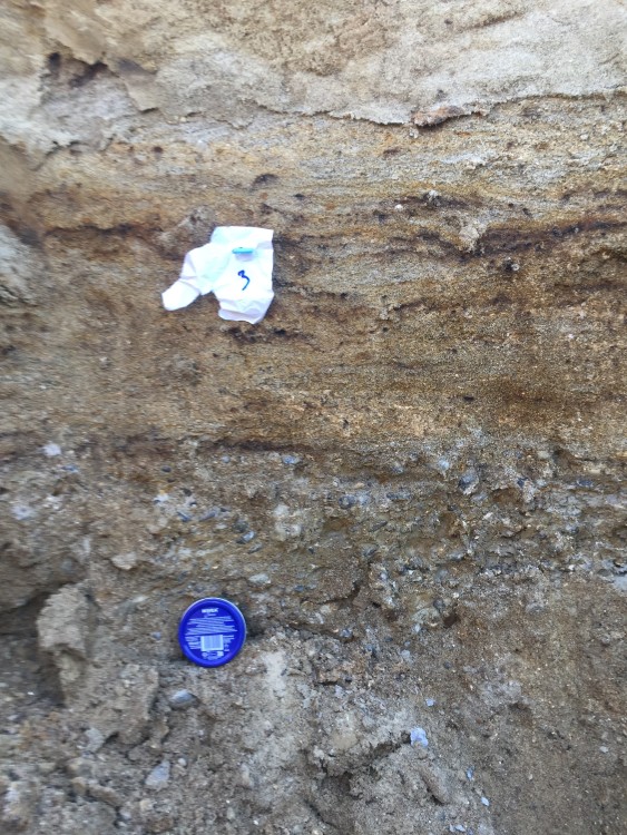

Même constat sur un autre chantier
Chantier du magasin « le crie du radis » Lamorlaye

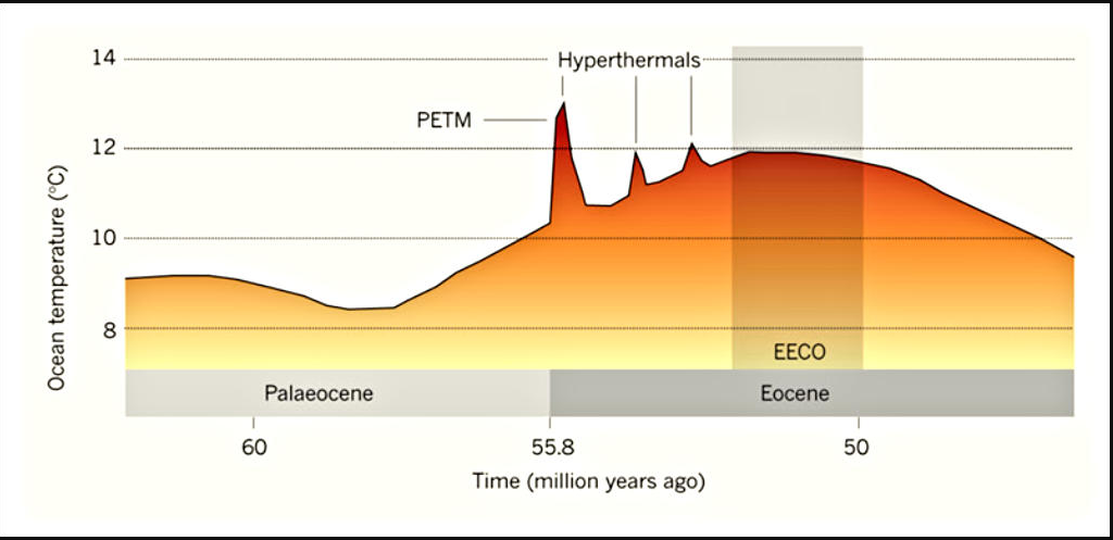

la ou cela devient très intéressant, c'est d'être sous le niveau de définition de datation relative  des MP pour trois facies. donc dans l'intervalle PETM/EECO
