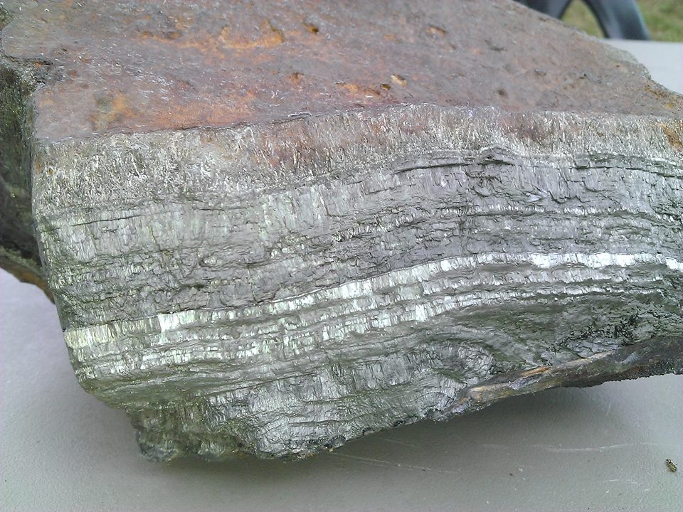

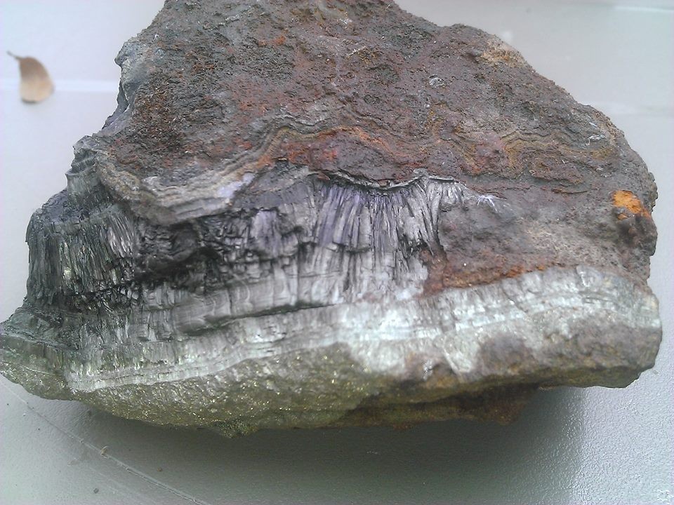

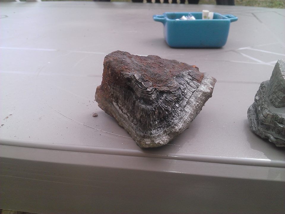

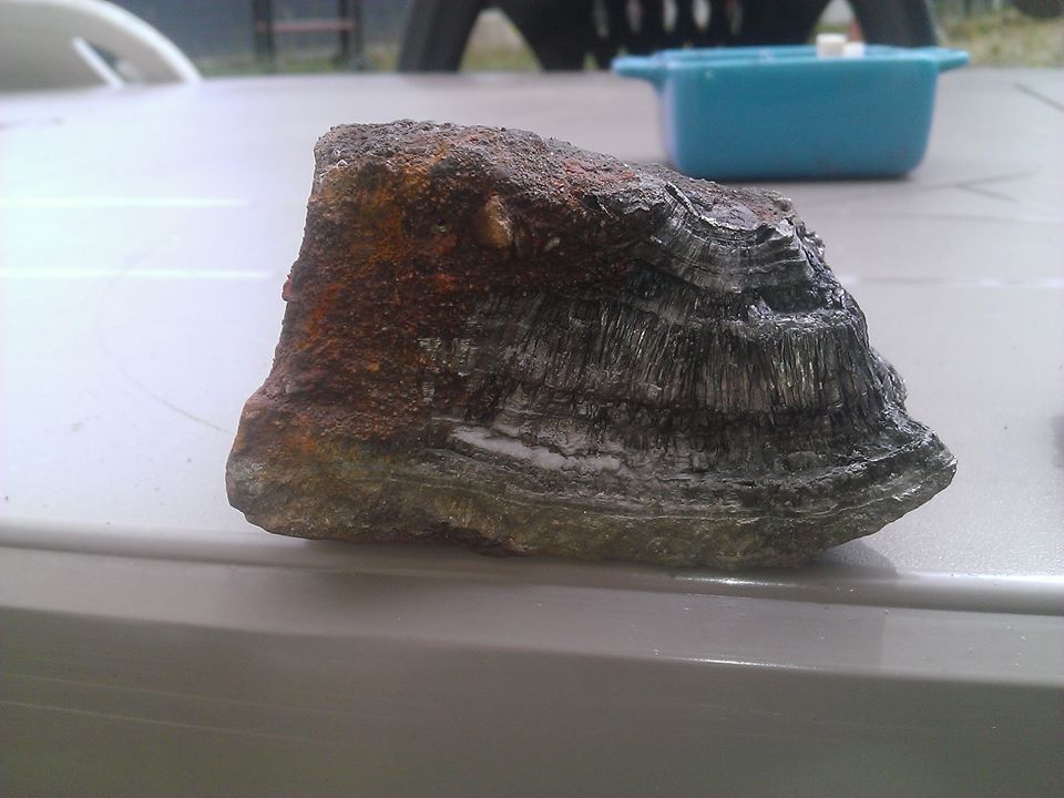

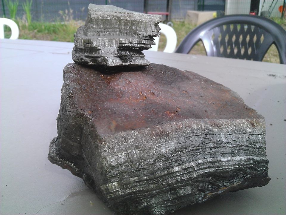

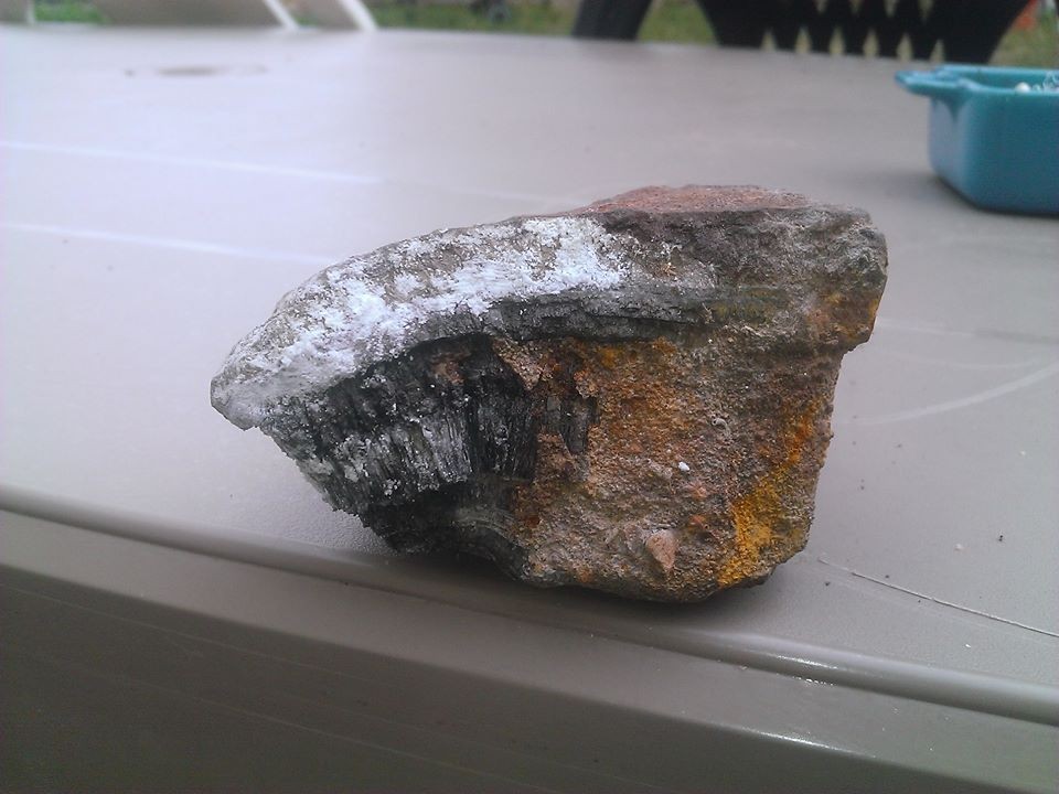

Donc c'est bien un petit bloc à marcassite/pyrite.
Par contre il ne fera surement pas long feu. Vu son état au moment de la découverte, l'altération va reprendre son cours et reblanchir ces sulfures jusqu'à les réduire en poussière.
Ne conserve pas cet échantillon à proximité d'autres pyrites/marcassites ou risque de les voir aussi se détériorer ;)
