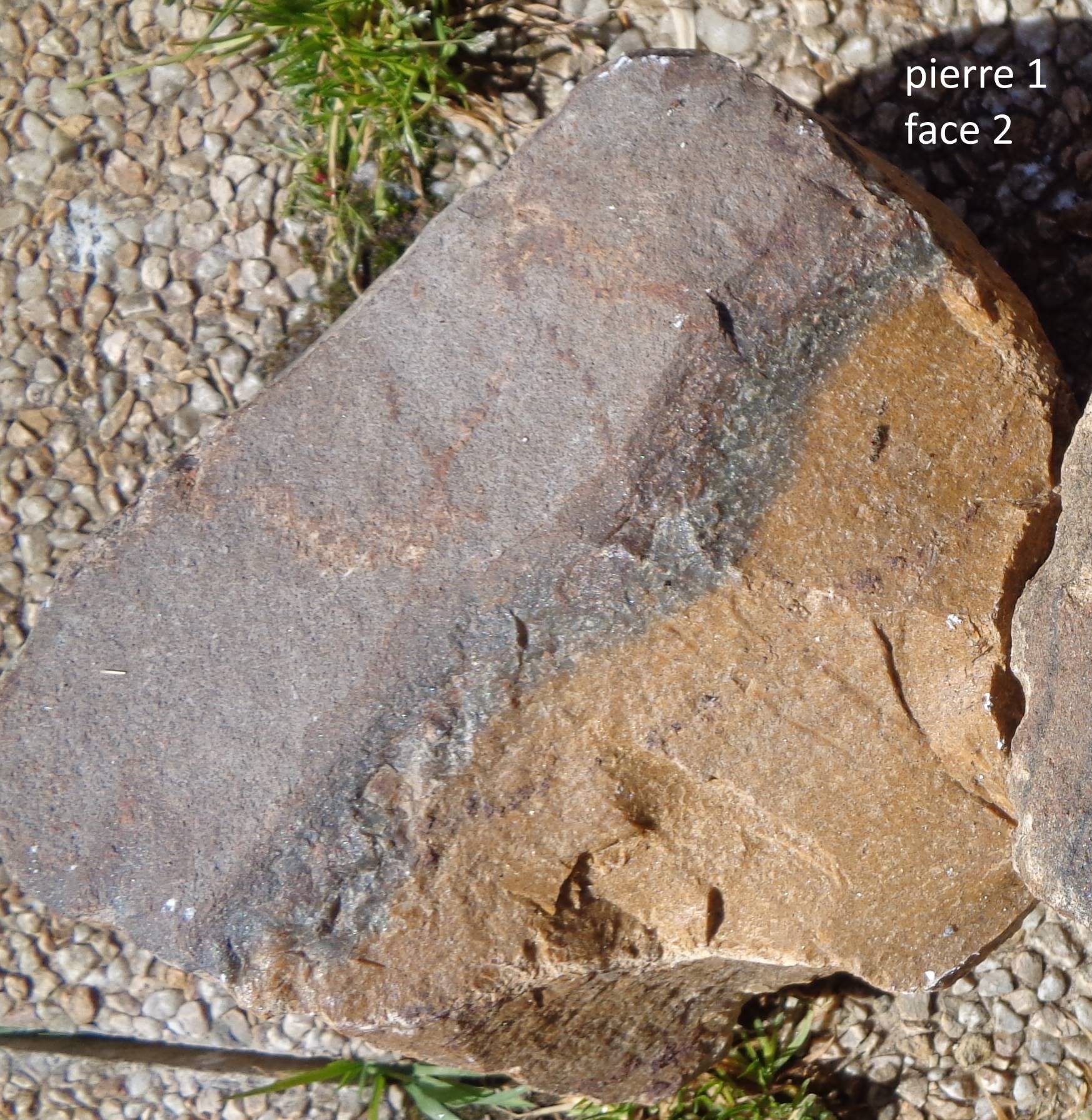

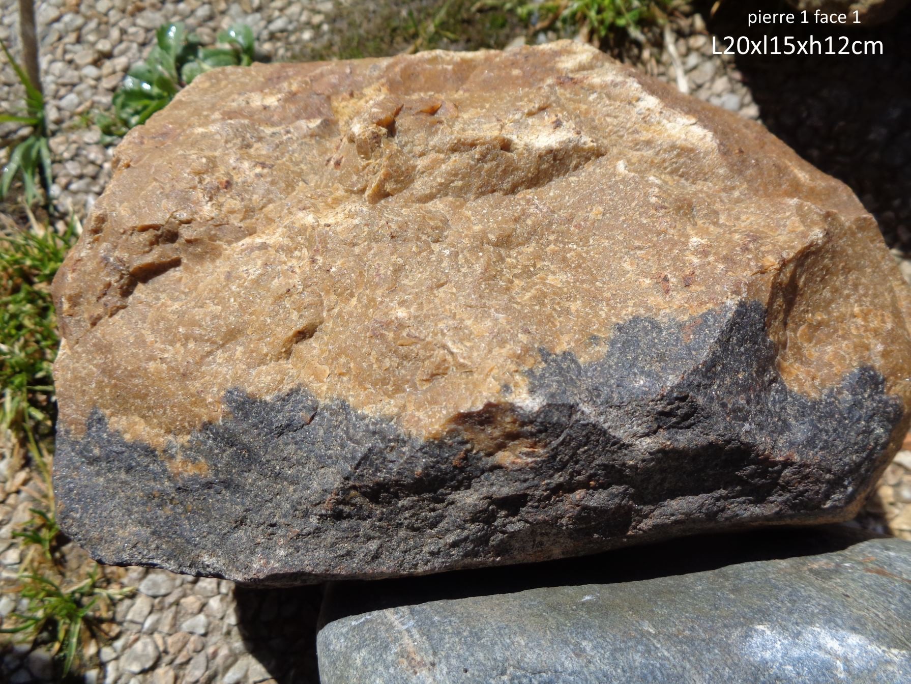

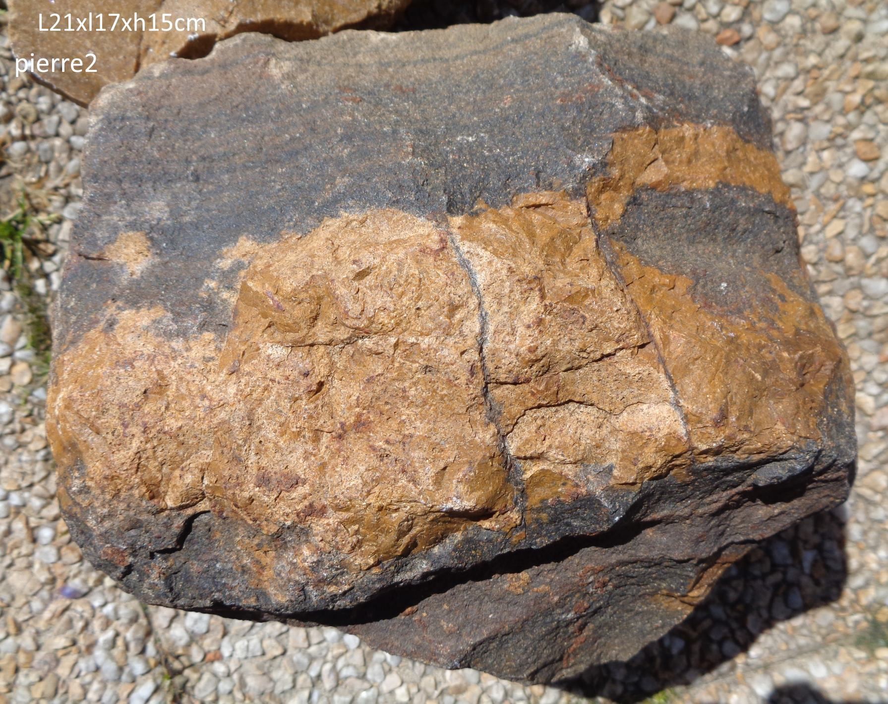

toujours aussi débutant et passionné par le sileks et ce qui s'y rapporte de près ou de loin, je tombe sur cet ancien post via la lydienne.
Je recherche en ce moment  ce que pourrait être  les traces noires (plus que des traces semble t'il ,  un réel élément constitutif de ma pierre) dans cette pierre
de roche sédimentaire du turonien provenant de Touraine (Brizay, Théneuil).
(dont voici une(des)  foto(s)) : si tu as quelques indications, ce serait avec plaisir.
On trouve là-bas les différentes marches de l'escalier des étapes de formation (ou d'arrêt de formation) du sileks : faluns, chailles..etc.
Ainsi ton document .pdf m'intéresse, puis-je t'envoyer mon mail en mp ?

Il y a 9 heures, AlainR a dit :
Ta pierre pourrait être du calcaire, un test avec une goutte de HCL le confirmerait.
La partie foncée provient certainement d'anciennes boues
Merci AlainR et pardon de n'avoir pas précisé ce que j'avais pourtant testé : aucune réaction à Hcl, raye le verre pour les 2 parties de couleur caramel et de couleur noire.
Lorsque tu parles d'anciennes boues, tu entends mélangeées dans la roches ?
Merci pour le document également.
Merci aussi gaeldeploeg, entre le grès machin et le grès truc, j'm'y perds :debousole:
...avec en plus les quartzites !!
le tout trouvé
J'crois qu'il me faudrait, idéalement, un exemple de chaque grès étiqueté devant les yeux...
...et aussi que je me penche davantage sur la chose:siffler:
