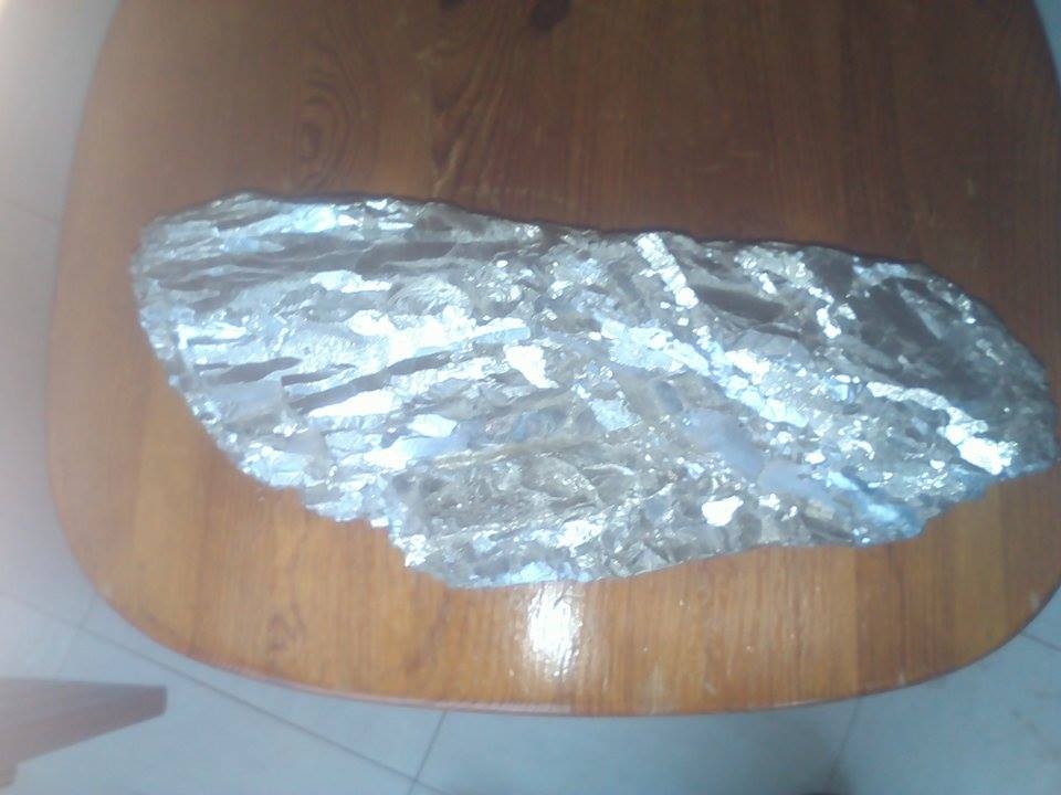

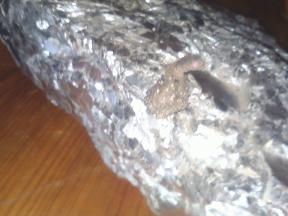

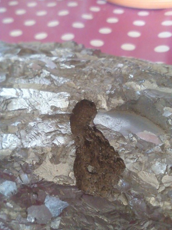

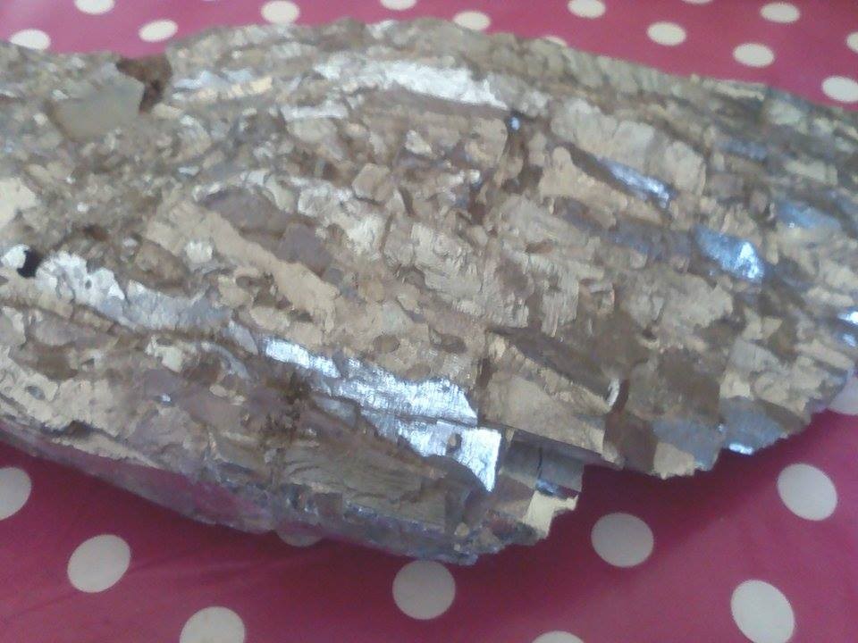

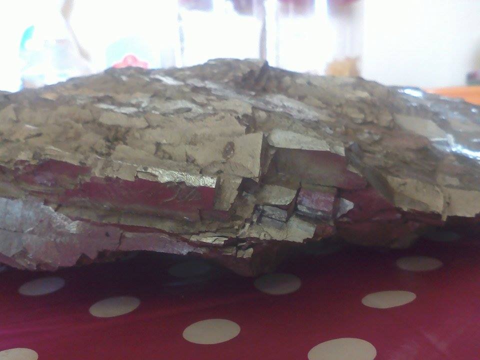

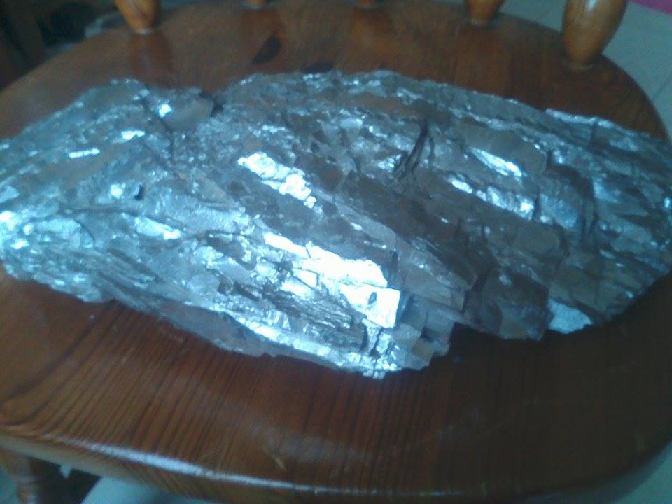

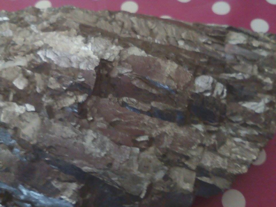

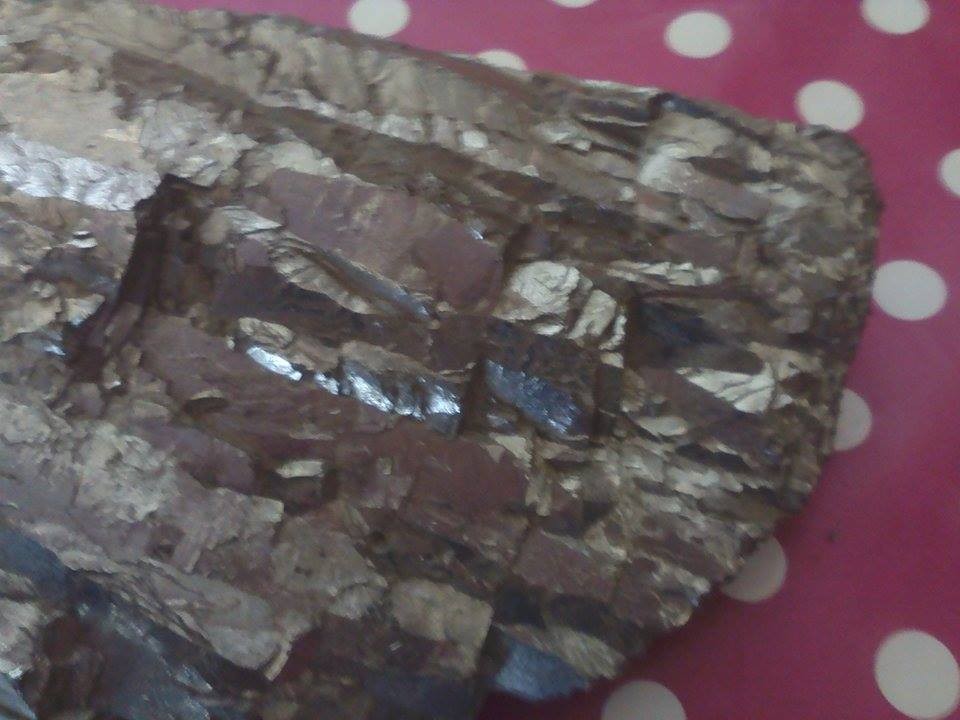

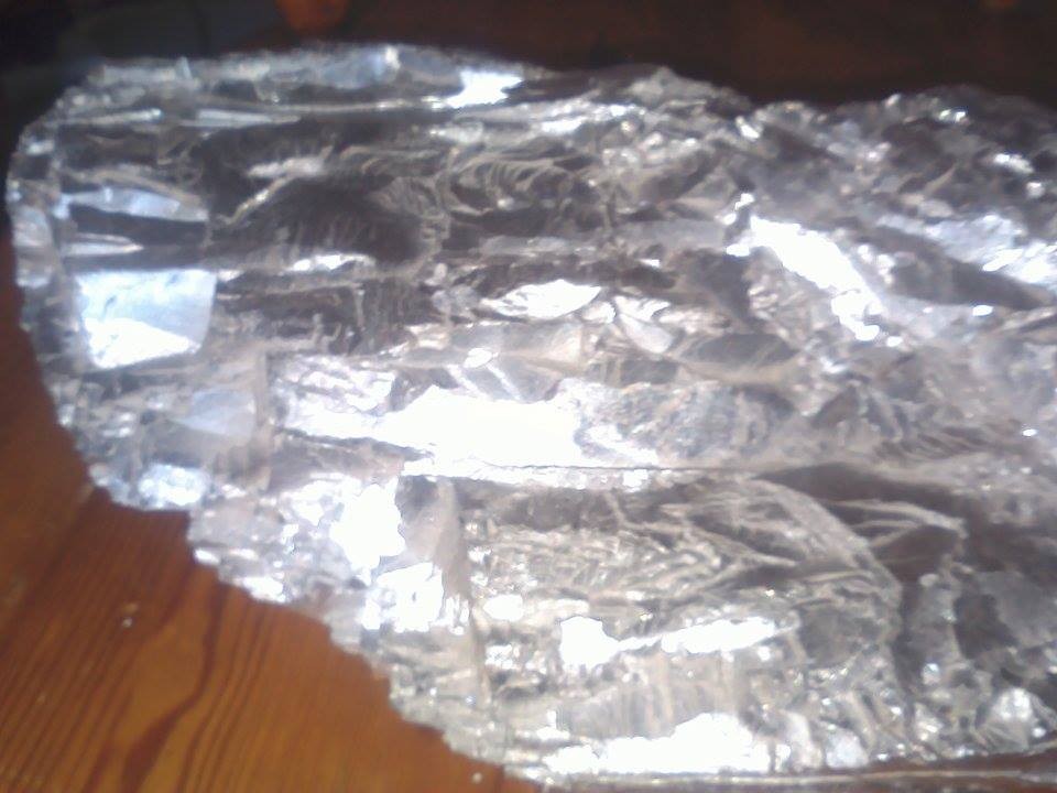

Bonjour , je suis nouveau et j'ai besoin de votre aide pour que vous m'aidiez à savoir si c'est de la galène , de la pyrite , ou les 2. je ne sais pas faire la différence , et j'ai remarquer qu'il y a plusieurs type de galène. Pouvez vous m'aidez ? il mesure environ 31 x 14 x 7 , et pèse très lourd
post-22001-0-04867600-1427480156_thumb.jpost-22001-0-24201600-1427480157_thumb.jpost-22001-0-49302800-1427480158_thumb.jpost-22001-0-72254900-1427480159_thumb.jpost-22001-0-69961000-1427480160_thumb.j
le problème est d'abord la netteté incorrecte, photo à refaire! Ensuite la galène a des clivages cubiques que je ne vois absolument pas ici sur cet échantillon à cassures qui me rappelle beaucoup plus un alliage métallique fabriqué, il faut tester sa dureté, essayer de donner sa densité. Il y a le mispickel lourd qui peut montrer un tel aspect... mais certainement pas une galène!
C'est bien un morceau de métal, la densité pourra etre utile seulement si ce n'est pas un alliage.
Sur le verso il est peut être possible de voir une surface avec aspect de gouttelettes: surface de la coulée de metal figée.
