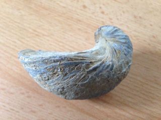

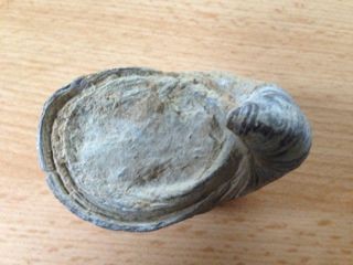

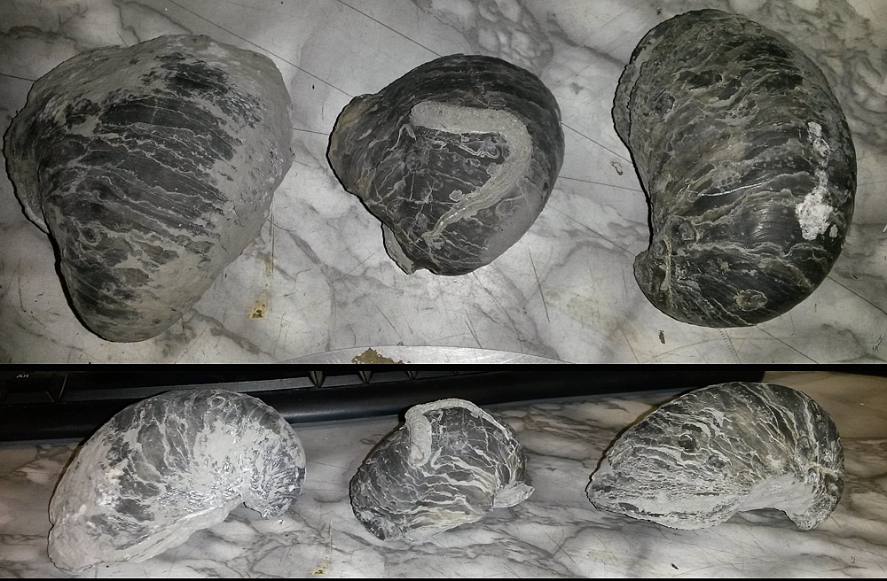

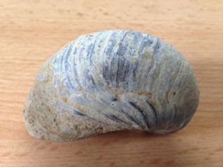

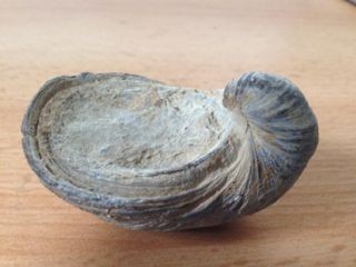

Dans la même couche, oxfordien inférieur, ardennes, j'ai trouvé en petites quantités des Gryphées, qui ont deux formes distinctes : l'une avec un "rebond" sur la valve gauche (je pensais à dilatata) et l'autre ressemblant à arcuata.
Ces deux formes dont elles de la même espèce ou s'agit il de deux espèces distinctes ?
Sur la photo, les deux à gauche sont de même forme. J'ai mis la plus petite car elle a sur la valve gauche une serpule que je n'avait jamais vu.
Cette serpule est elle identifiable ?
Dimensions des coquilles : 9.4 cm, 6.9 cm, 9.4 cm

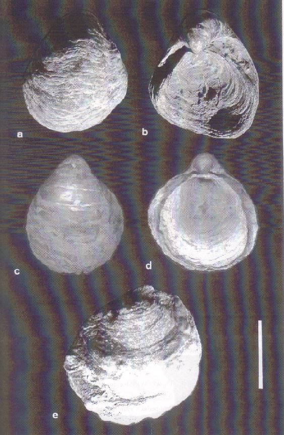

Je n'ai qu'un bien mauvais scan montrant ces 3 variétés. La différence au niveau du crochet entre les 2 premières est très nette sur les photos. a-b = grypheata, c-d = bullata, e= moreana ... mais l'auteur signale qu'on trouve tous les intermédiaires.

Merci pour la réponse, jjnom.
Le rapport longueur / largeur des deux de gauche, apparemment Gryphaea dilatata est de 1.13, alors que celui de la troisième est de 1.46.
En faisant qq recherches, peut-être que le callovien supérieur ait été atteint et que la troisième soit plutôt une gryphaea lituola... En effet, on passe d'une argile grise "molle" (pate à modeler) à un calcaire marneux beaucoup plus dur.

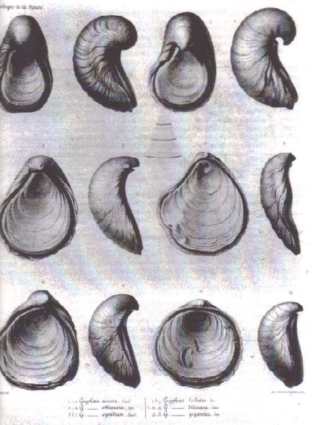

A titre documentaire, je joins aussi une planche tirée de Buvignier. Paléontologie de la Meuse.
1/2 arcuata 3/4obliquata 5/6/7cymbium 8/9 lobata (= sublobata?) 10/11dilatata 12/13 gigantea
