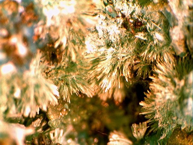

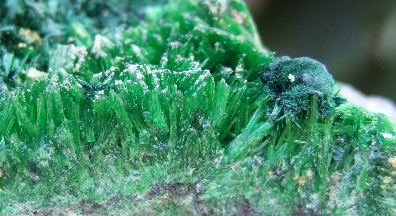

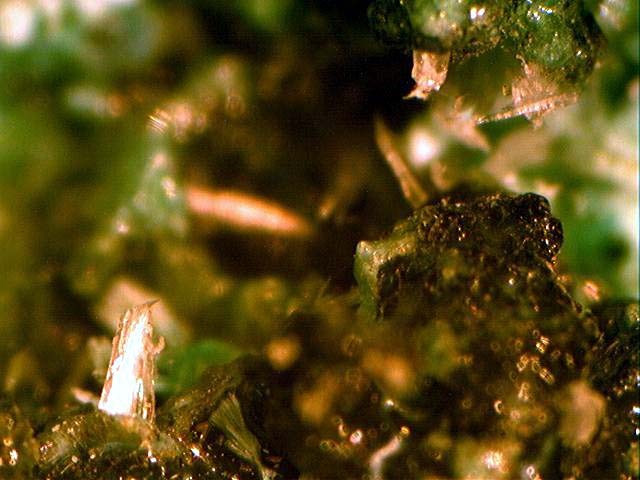

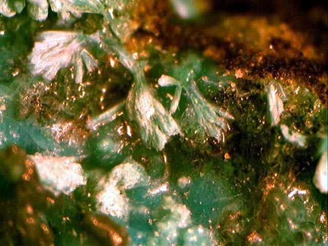

Une collègue vient de me donner quelques pièces qu'une de ses amies a ramener de la région du Katanga, il y a quelques années maintenant.
L'aspect général m'a rappelé la malachite :idee: , mais de plus près (a la bino), je ne reconnait absolument rien :help: .
La gangue est noir et poreuse, aucune réaction a l'HCl constatée mais les test de dureté sont impossible vue la taille des cristaux.
Voici donc quelques photos (le champ fait 8mm) :

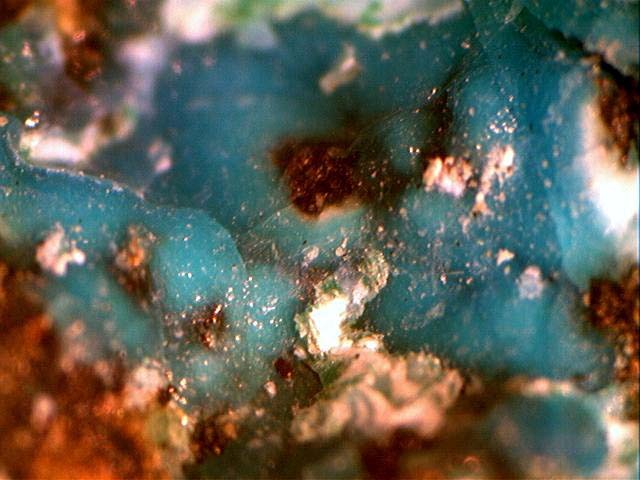

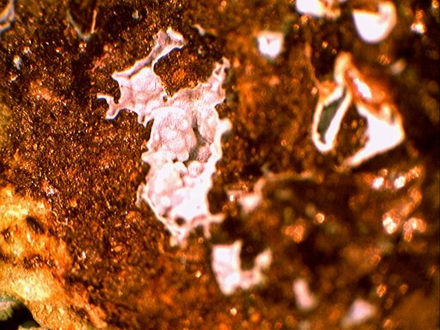

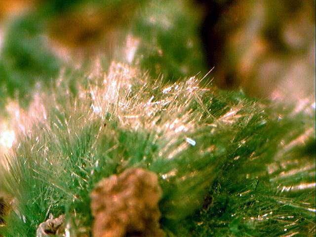

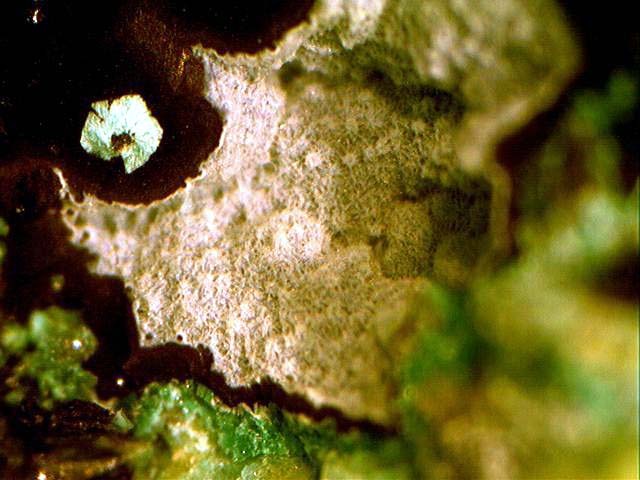

Le 1, 2 et 3 doivent être les mêmes...
Celui ci est très bizarre: une petite géode recouverte et un aspect façon corail:

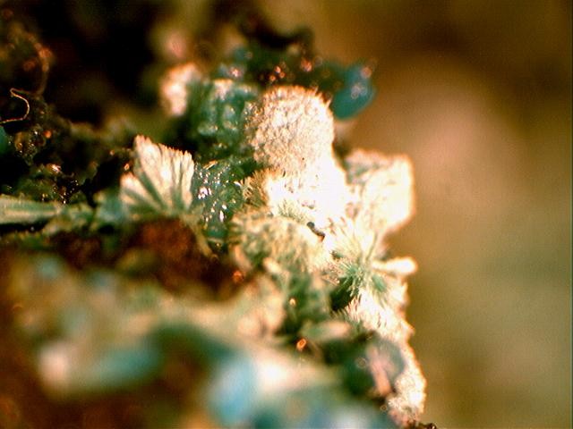

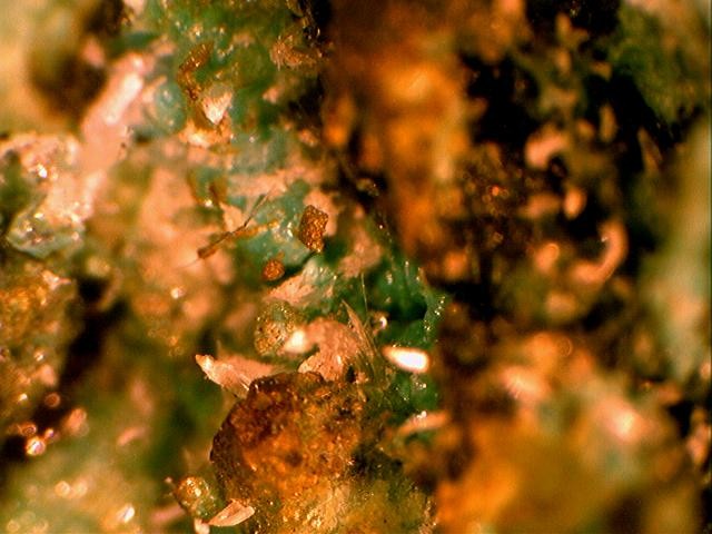

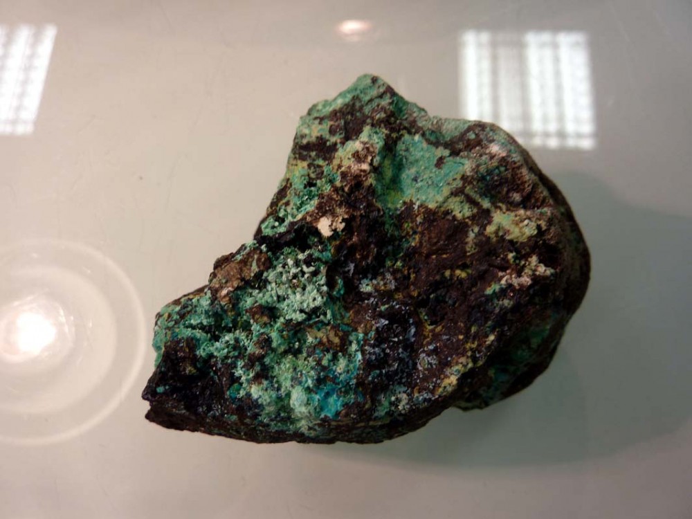

Le cristal au premier plan doit être le même quand 4 mais ici c'est la masse mamelonnée noire qui me chagrine

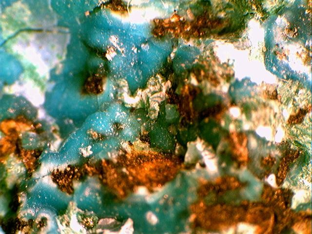

La gerbe certainement identique qu'en 1, 2 et 3 mais les 2 boules vertes... :question:
et maintenant les boules sont bleues :tease:
Désolé pour la qualité des photos j'ai fait au mieux.
Merci d'avance pour vos réponses

Pour les photos 1,2 et 3, en gerbe j'avais pensé a de l'agardite.

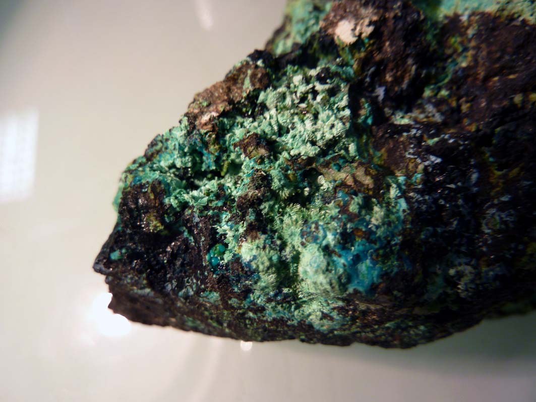

Pour les cristaux incolore en 4 et 6 je pensé a de l'hemimorphite.
En 6 les mamelons noirs brillant me rappel l'heterogenite.
:lire2: pour les boules verte je voyais de la pseudomalachite ou encore de la Cornubite, mais la conichalcite me semble bien correspondre aussi.
Et les bleues, de la plancheite, mais j'avais vu aussi du cupro-allophane...
Quand pensez vous ???? :question:
